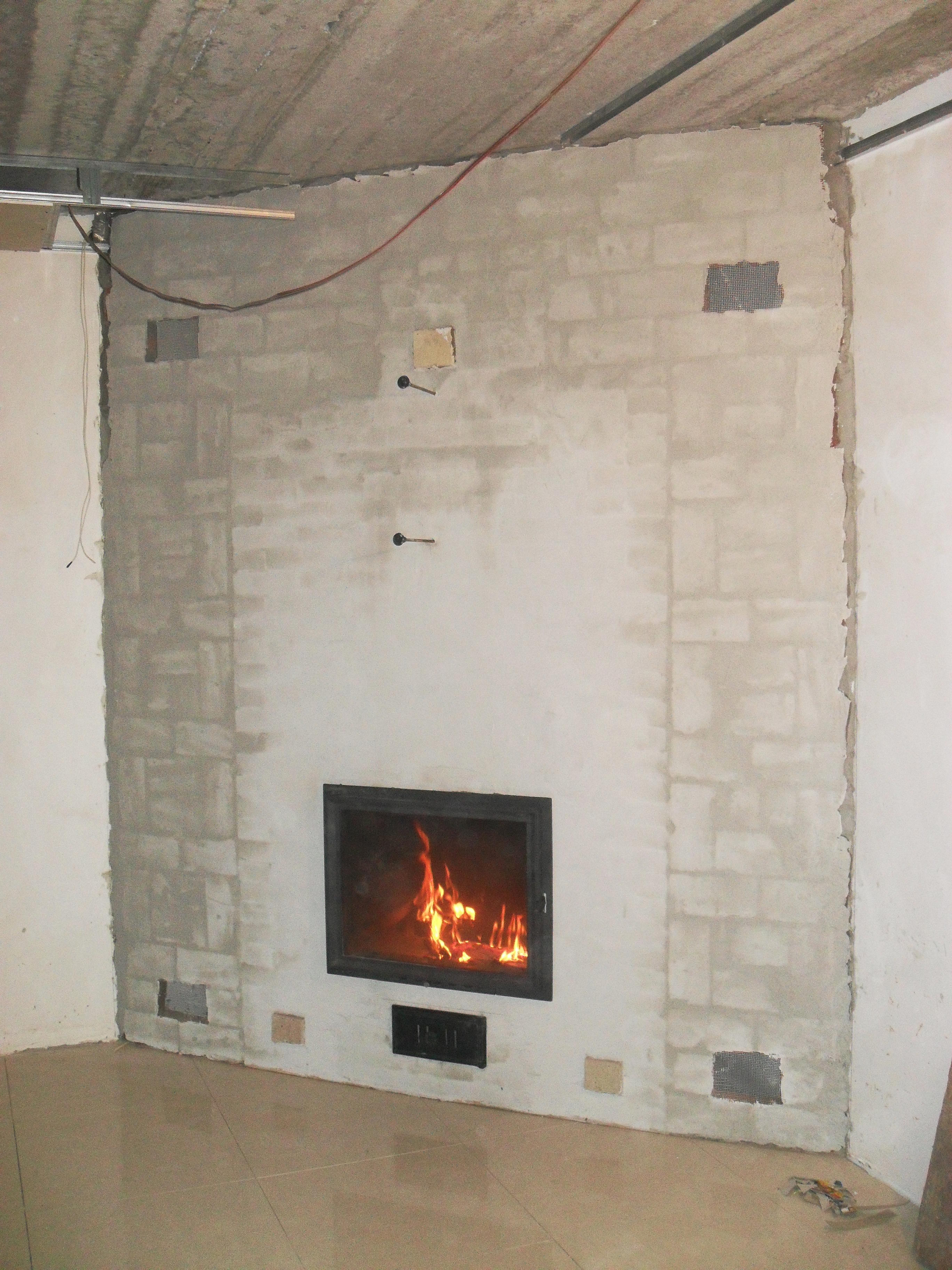

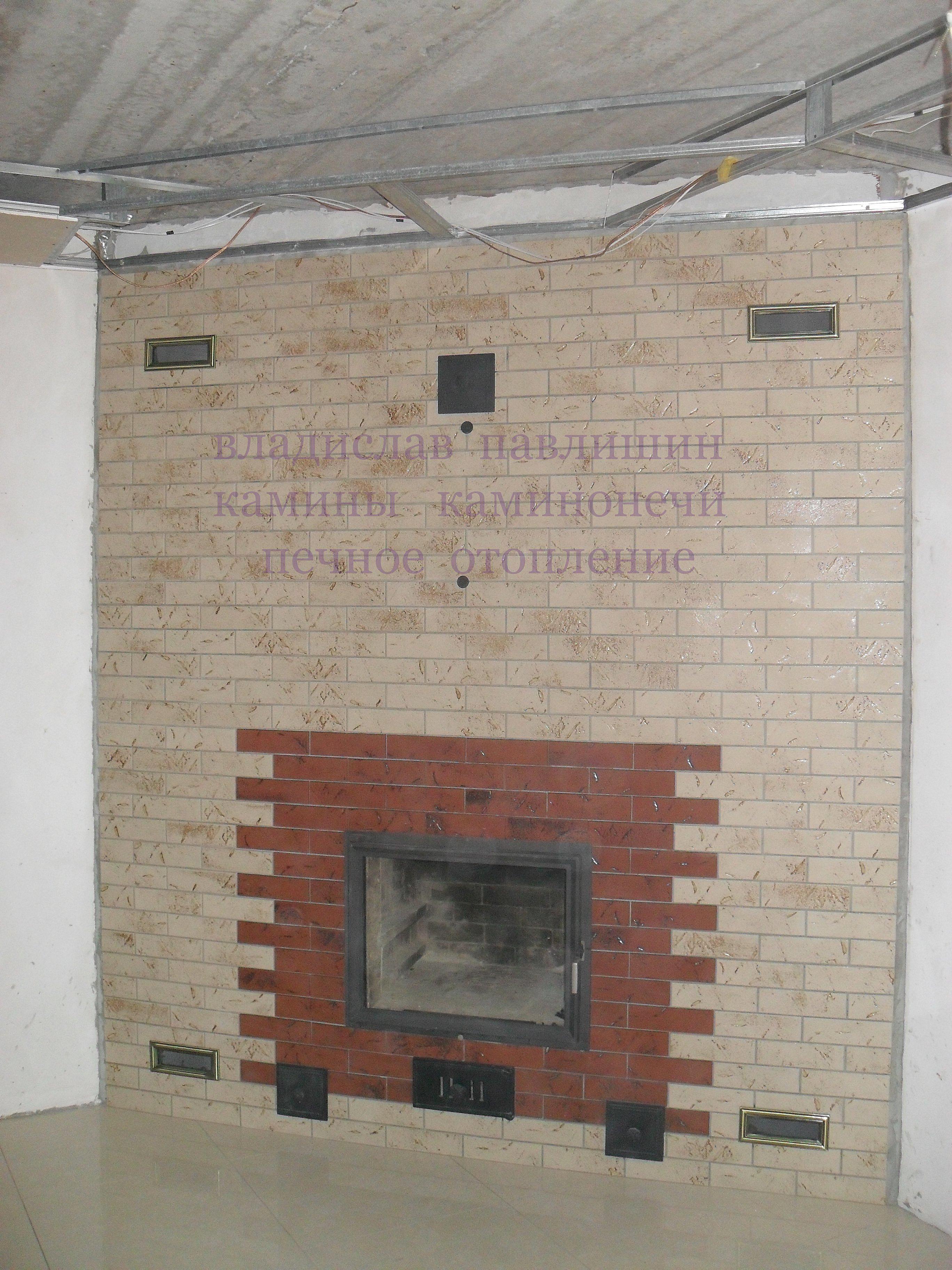

Закончена отделка на одной из каминопечей. Разрыв во времени между кладкой и отделкой обусловлен тем, что помещение надо было привести в состояние предфинишной готовности, дабы неиспортить отделку.
С начала осени активно эксплуатируется, на данный момент служит основным и по сути единственным источником отопления в доме (общий объем помещений около 500м.куб., 2 этажа). При протопке раз в сутки температура в доме 16-18гр. при температуре 0/-1 за бортом и достаточно активном движении рабочих на улицу и обратно. На фото открытый режим горения- камин и закрытый - отопление.
Как красивооооооо!!!! :Bravo::Bravo::Bravo::Bravo::Bravo: Поздравляю Мастера gazon и счастливых владельцев :beer::good::good::good:
P.S. Надеюсь и у нас когда-нибудь будет такая красота :rolleyes:

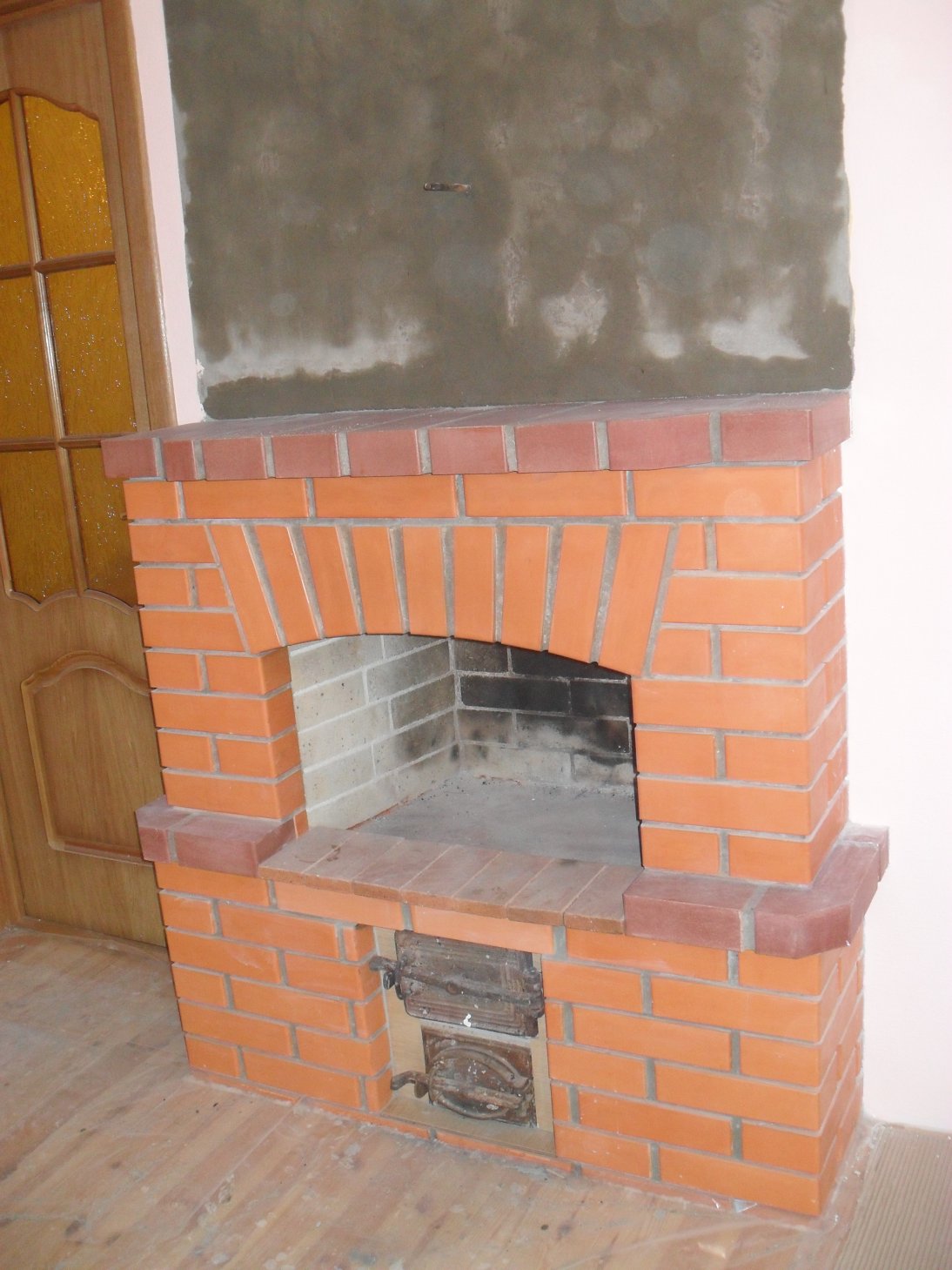

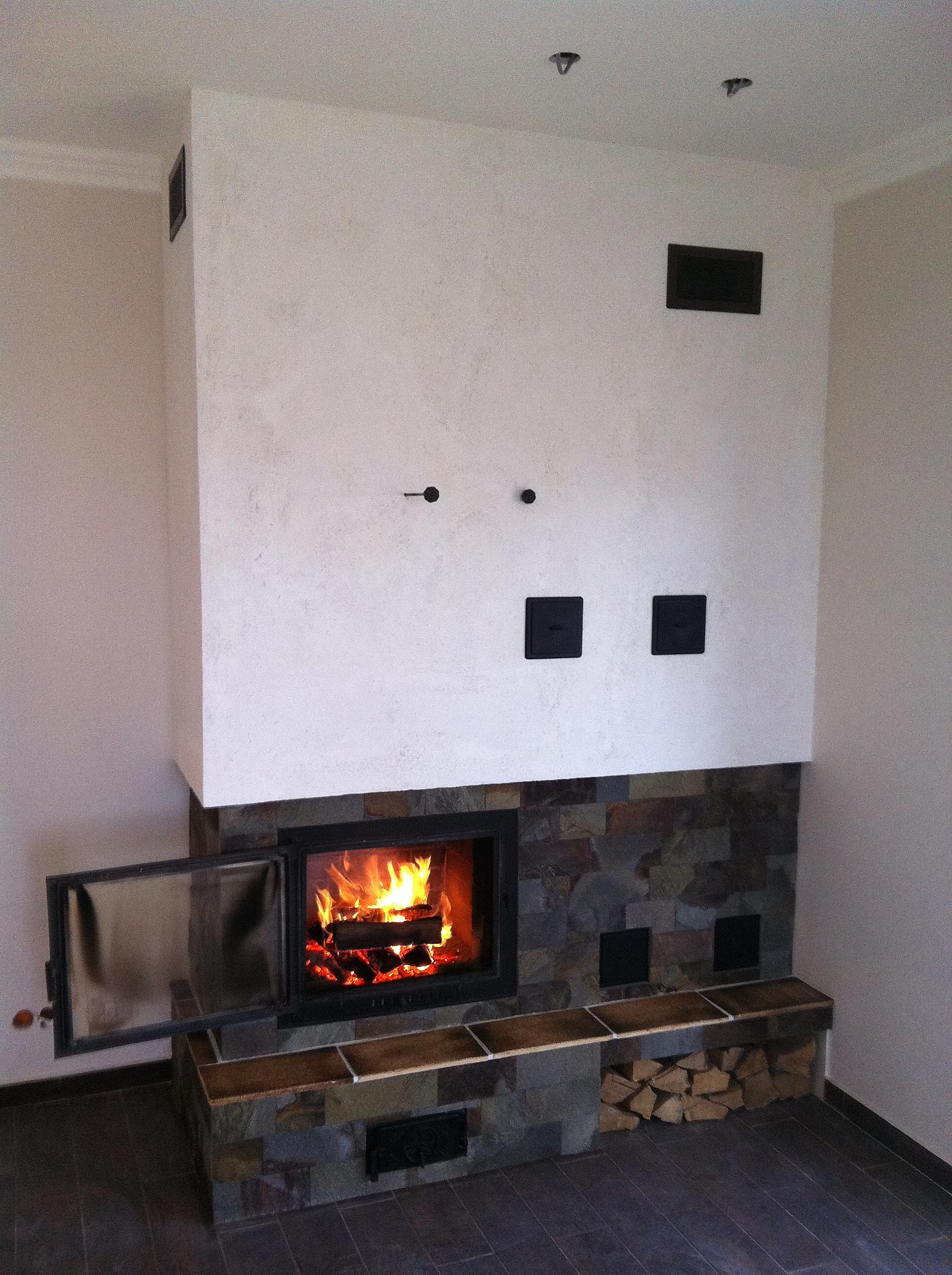

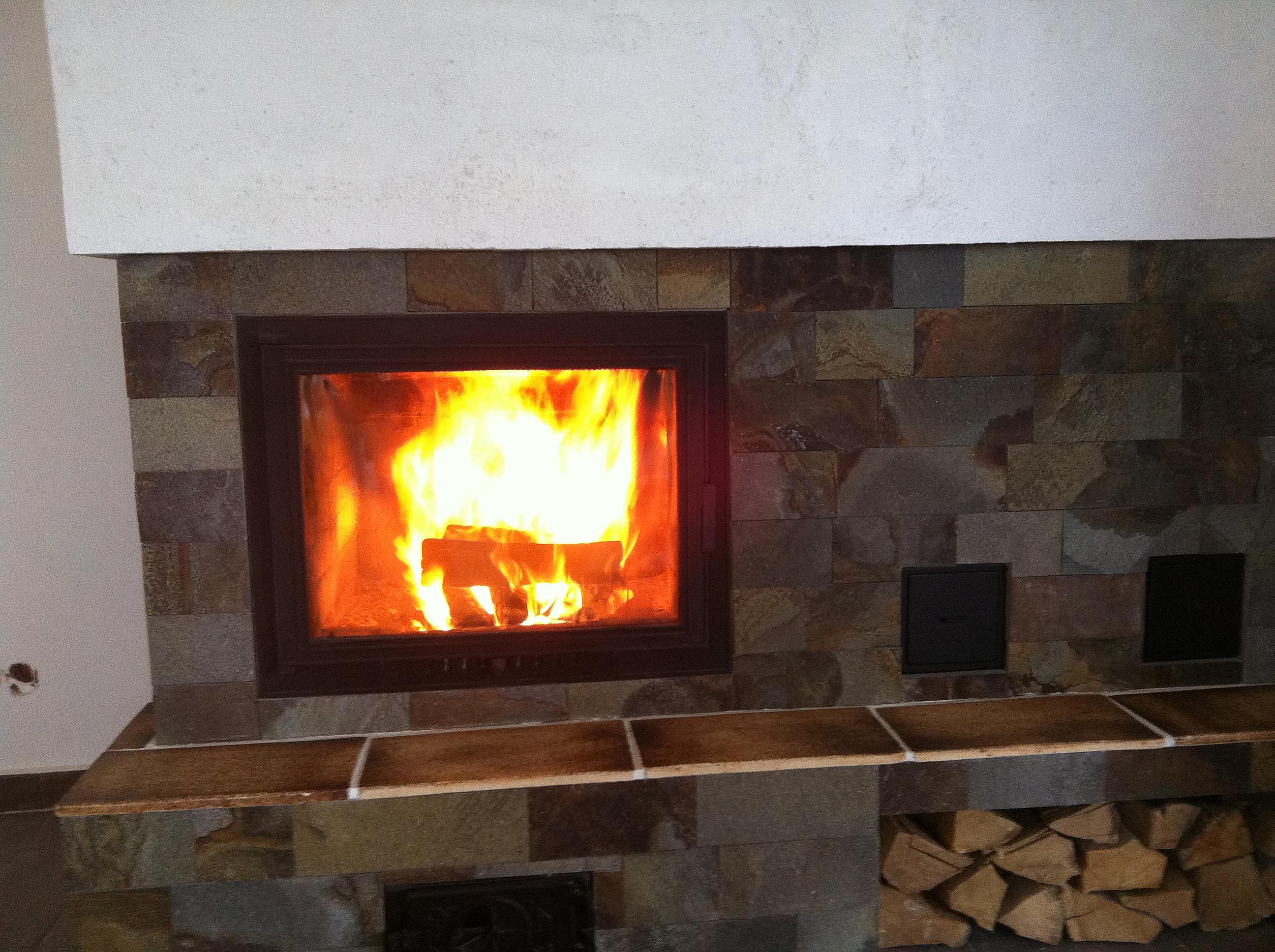

Закончена еще одна отделка. На фото до и после. Прибор эксплуатируется с начала прошлой зимы. Обогревает отдельное помещение объемом около 300м.куб.( совмещенные кухня, столовая и зал. Дом большой.) При двухразовой протопке(утром и вечером) , основное отопление отдыхает двое суток. Так и топят - раз в двое-трое суток.
Архитектура и конструкция каминопечи могут быть разными.

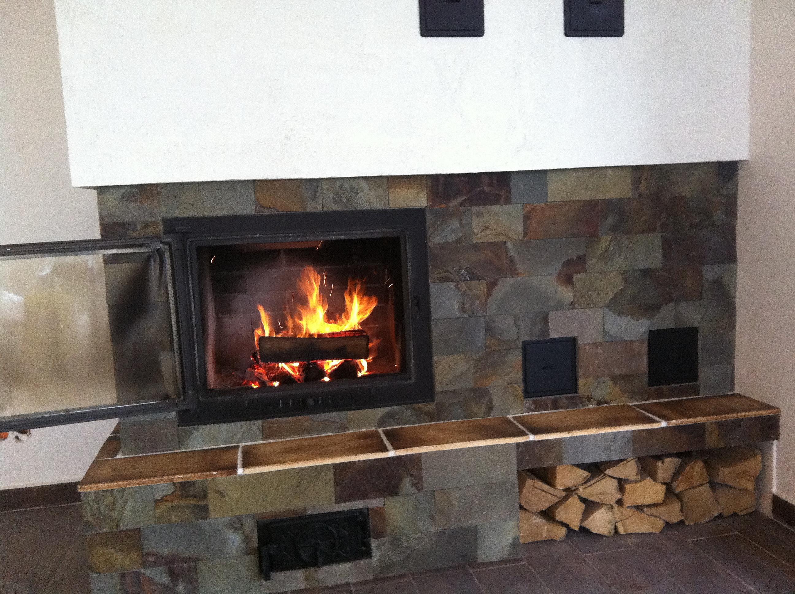

Сколько стоимость дверцы на последнем фото? Кажись там цена заоблачная...:crazy:
Дверку заказывали у дистрибьютора. Точную цену непомню( где-то 3000/3500гр), но с доставкой вышло примерно на 1000гр дешевле, чем в Киеве.

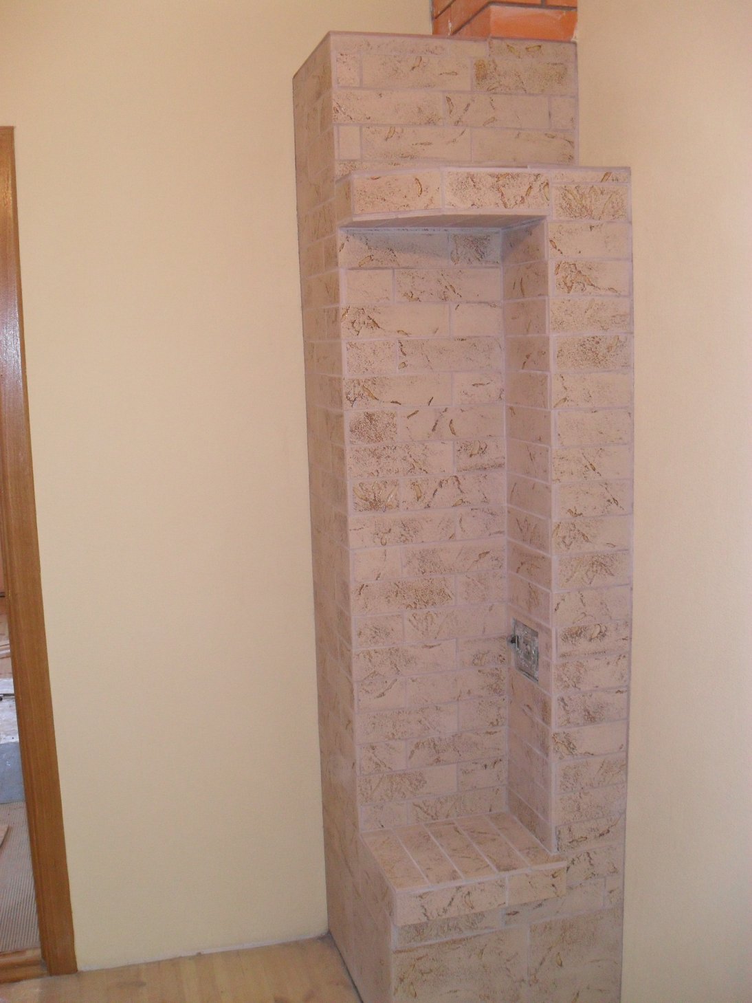

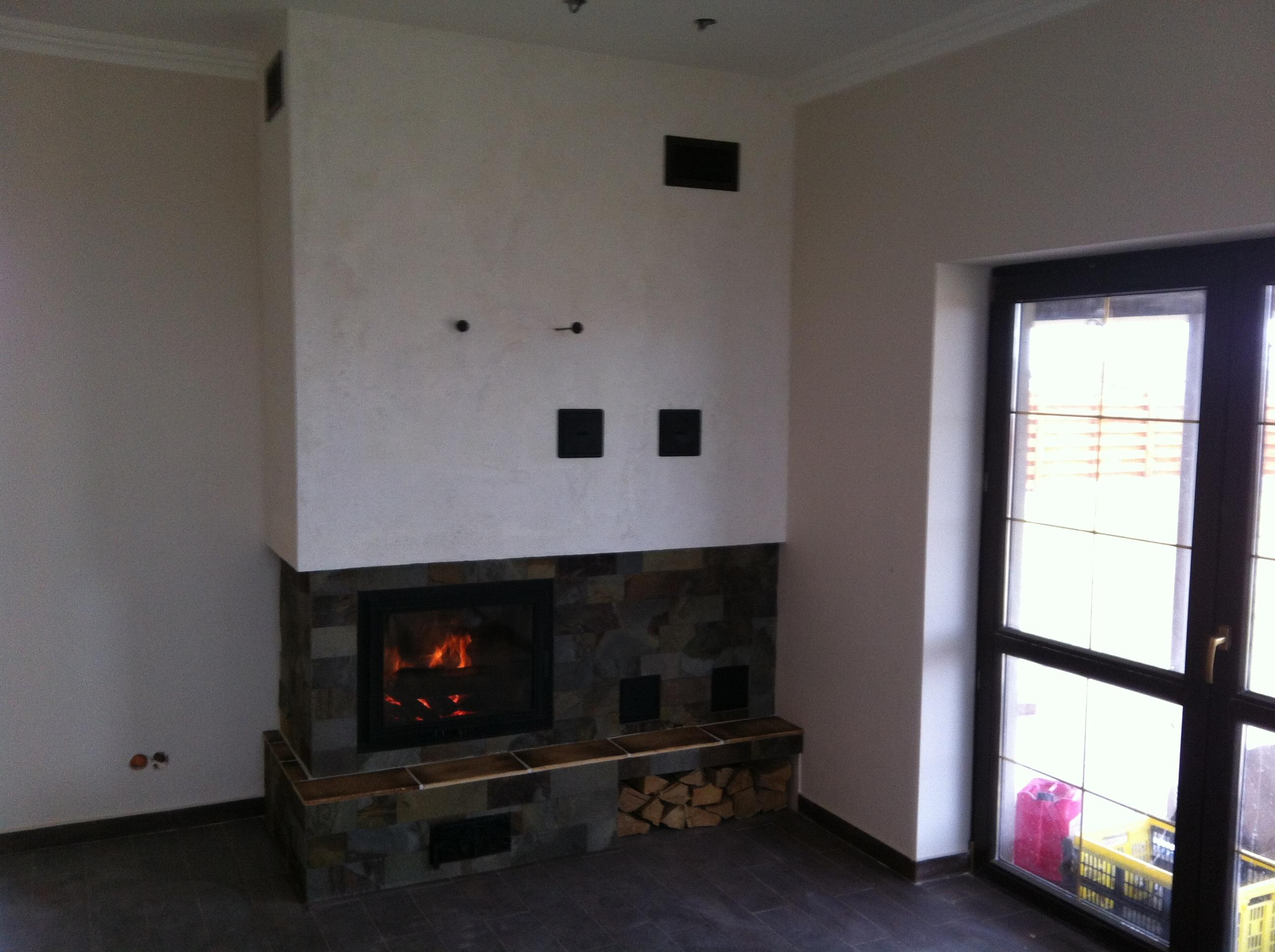

Думаю заслуживает внимания и такой вариант прибора. Основные преимущества сего девайса в компактности и функциональности. Как видно на картинке- топка печи расположена под топкой камина. Подом камина служит чугунная плита. При необходимости ею можно пользоваться как кухонной, плюс более быстрая выдача первичного тепла. КПД при таком конструктиве конечно не самое, но для небольшого домика при желании иметь и открытый камин и отопительный прибор и запасную кухонную плиту и сэкономить пространство - самое то.
Довольно интересное решение. Интересно насколько эффективно работает как отопительный прибор.
Как отопительный прибор — применение ограниченное. Небольшой и низкий топливник. Как кухонный тоже — плита низко расположена. Автор верно заметил: камин с резервной ОВ печью.
