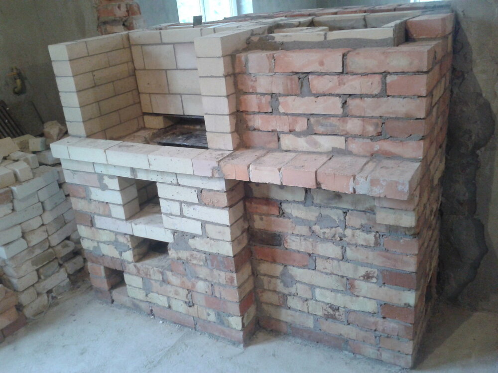

Сначала думал выложить в новой теме и назвать как то вроде : "конструируем печь - возможные и полезные решения", но по размышлении решил просто продолжить старую.
Далее выкладываю примеры решений различных конструкций каминопечей. Процесс фиксировал не так детально как в первом случае, останавливаясь на основных моментах.
Начнем с заявленной в заголовке.

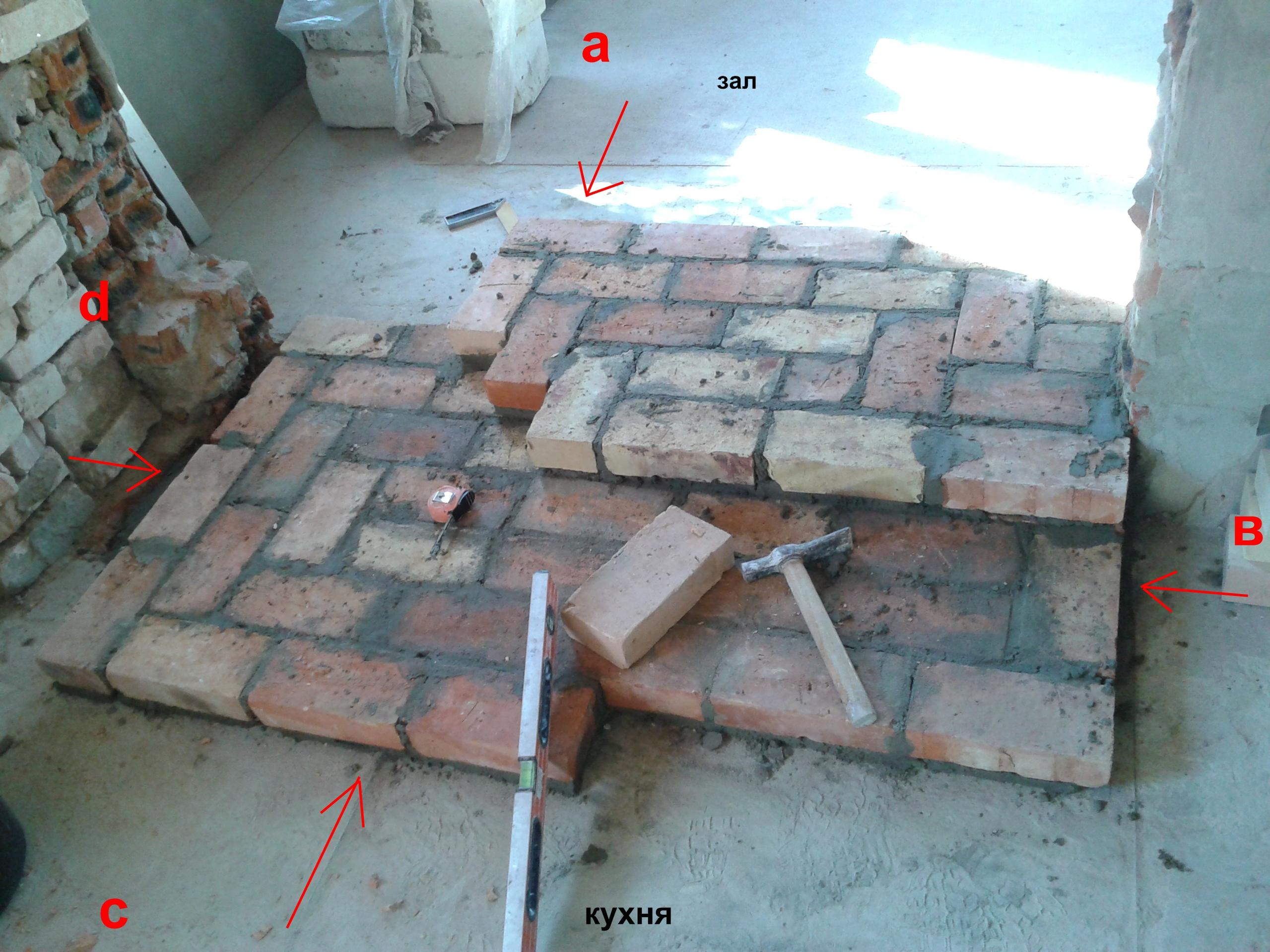

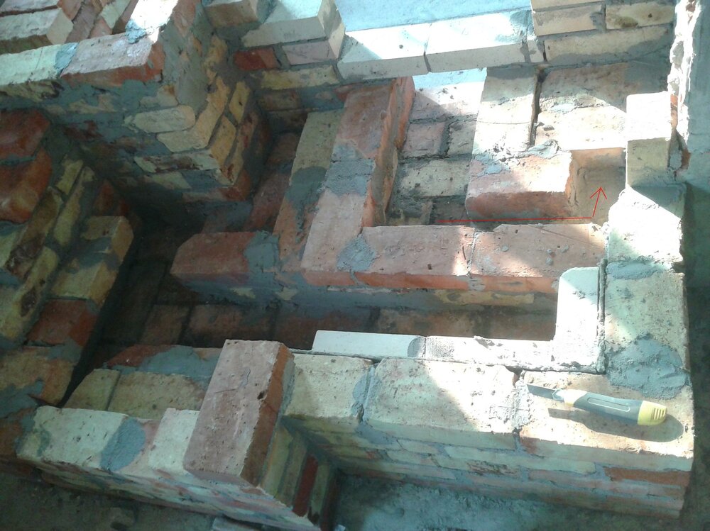

Начальная позиция и задачи: Прибор располагается в проеме стены между залом и кухней; Со стороны зала камин, на кухне варочная поверхность и основное тело печи( помещение смежно с лестничным проемом, по которому тепло будет распространятся на остальные помещения второго этажа. На первом фото,чтобы легче ориентироваться, заданы обозначения проекций.

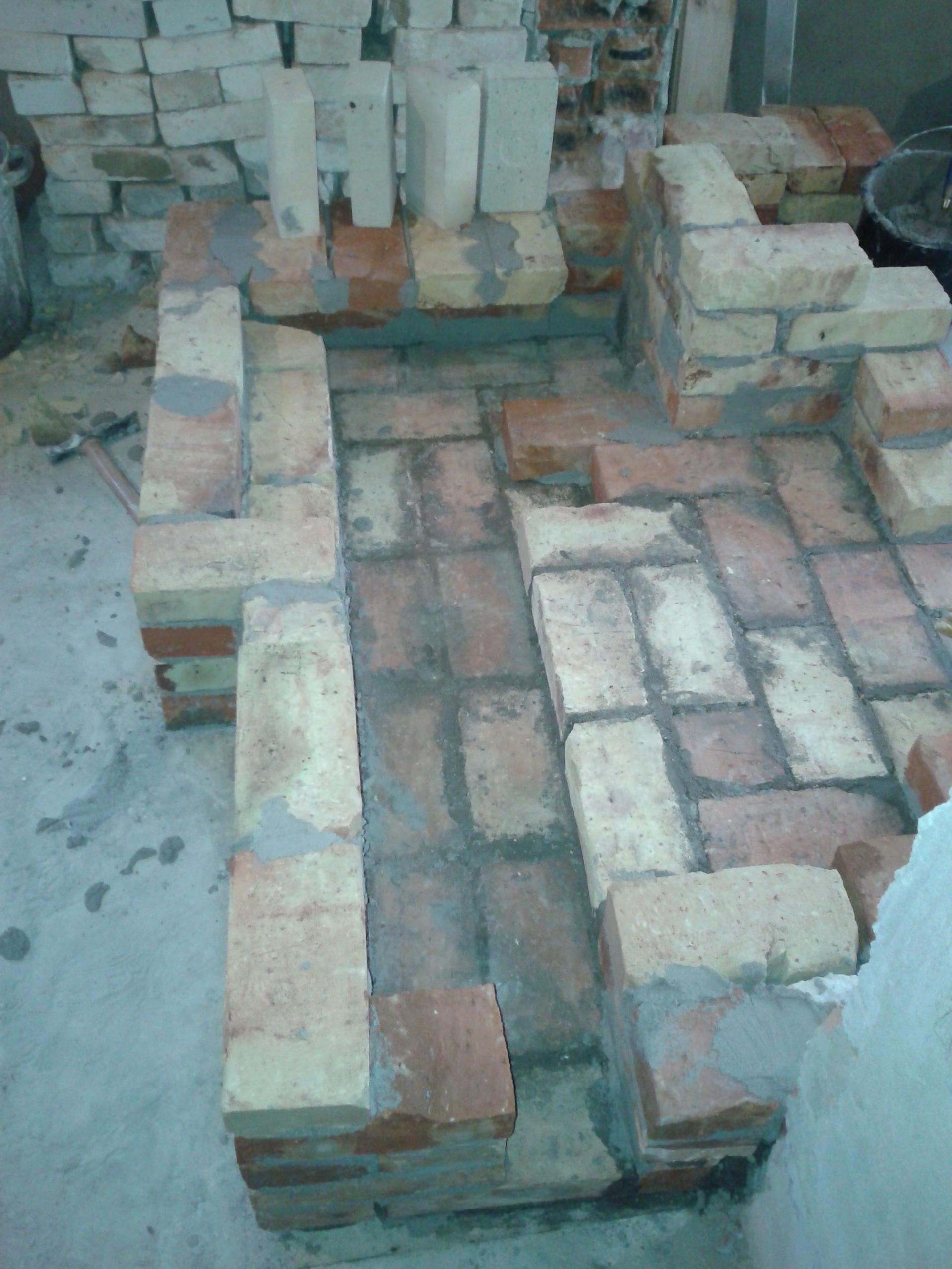

Закладываем основу.
Поднимаем первые ряды. Вправо площадка под зольник основной топки, в дальнейшем буду называть - камин. Слева формируется канал подвертки.
Пр-я - В.

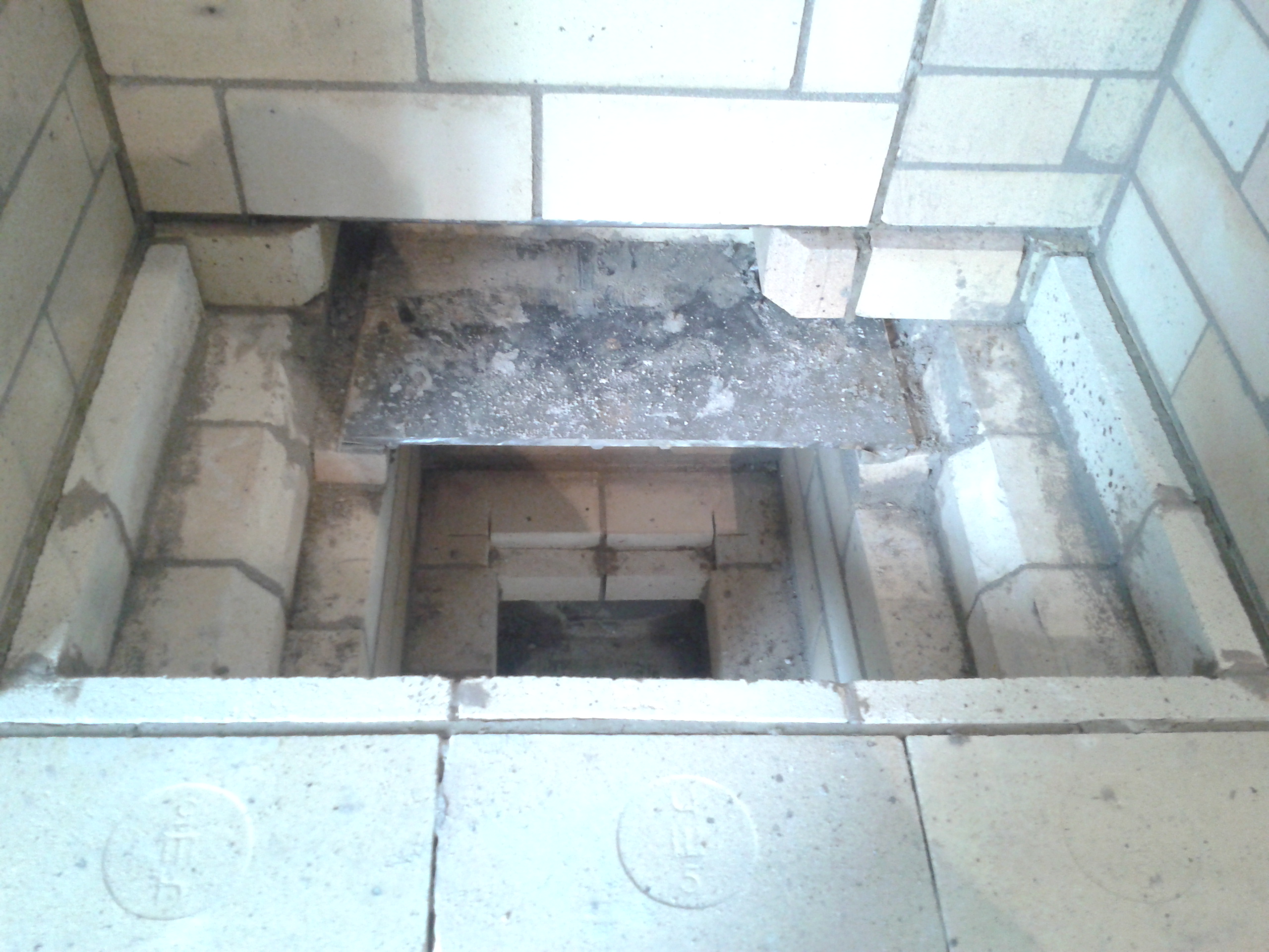

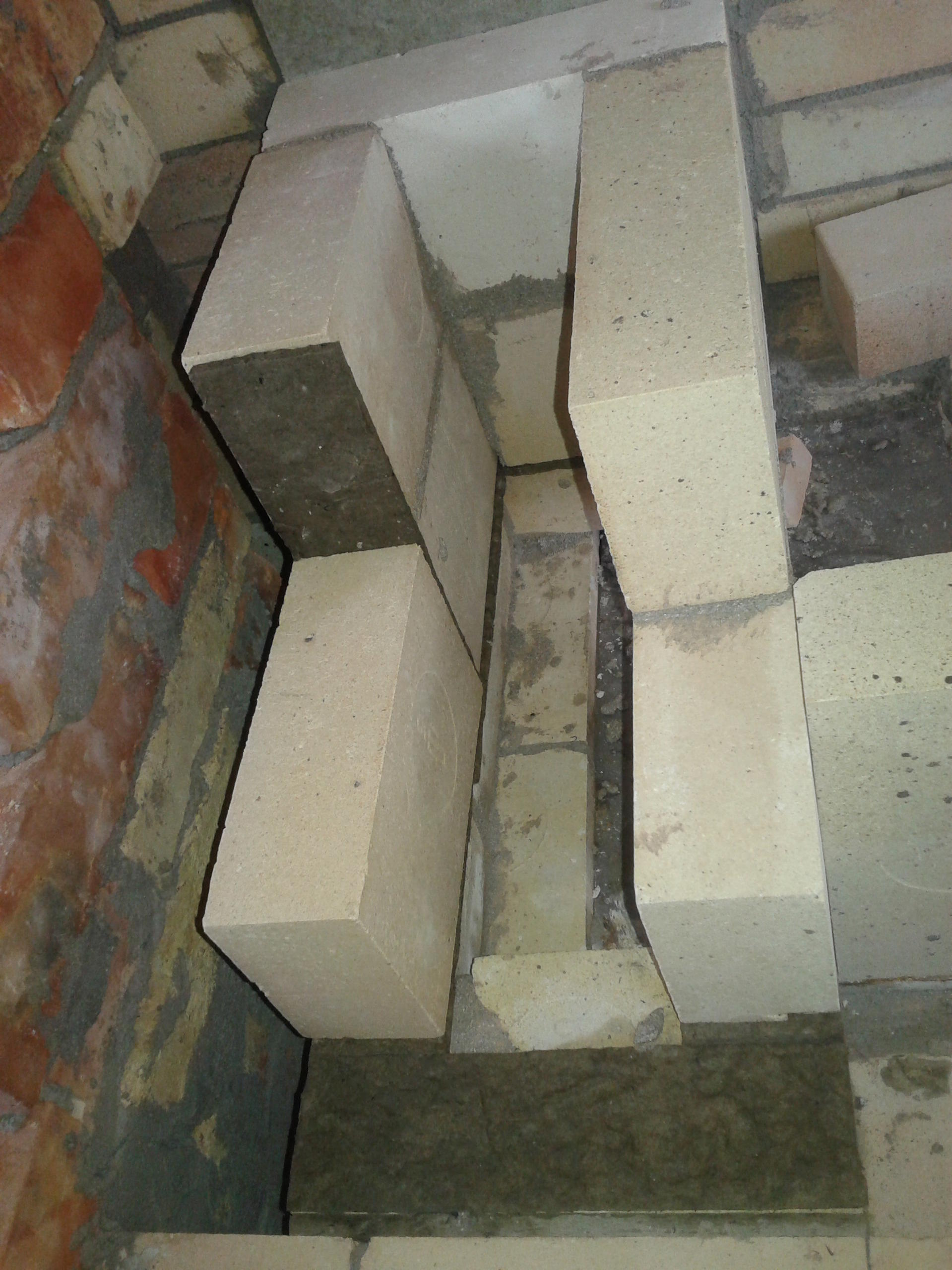

Готов зольник камина. Стрелкой обозначен канал подачи воздуха на дожиг. Опускную часть канала подвертки футеруем. Слева канал подвертки будет проходить под зольником варочной.
Пр-я - С
Пр-я - С

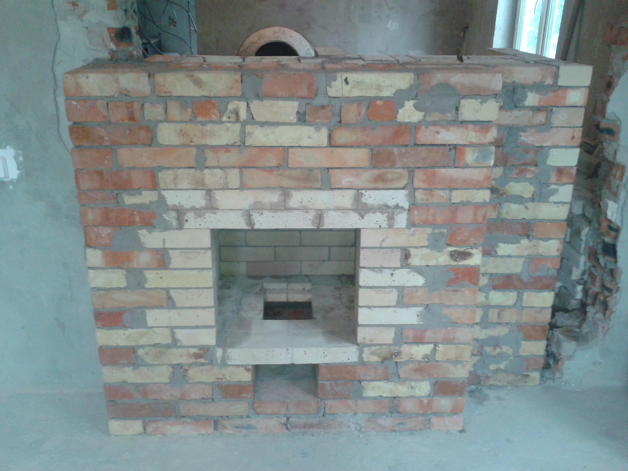

Да уже сваяна)). Выкладываю готовый результат. Уже обкатаный.

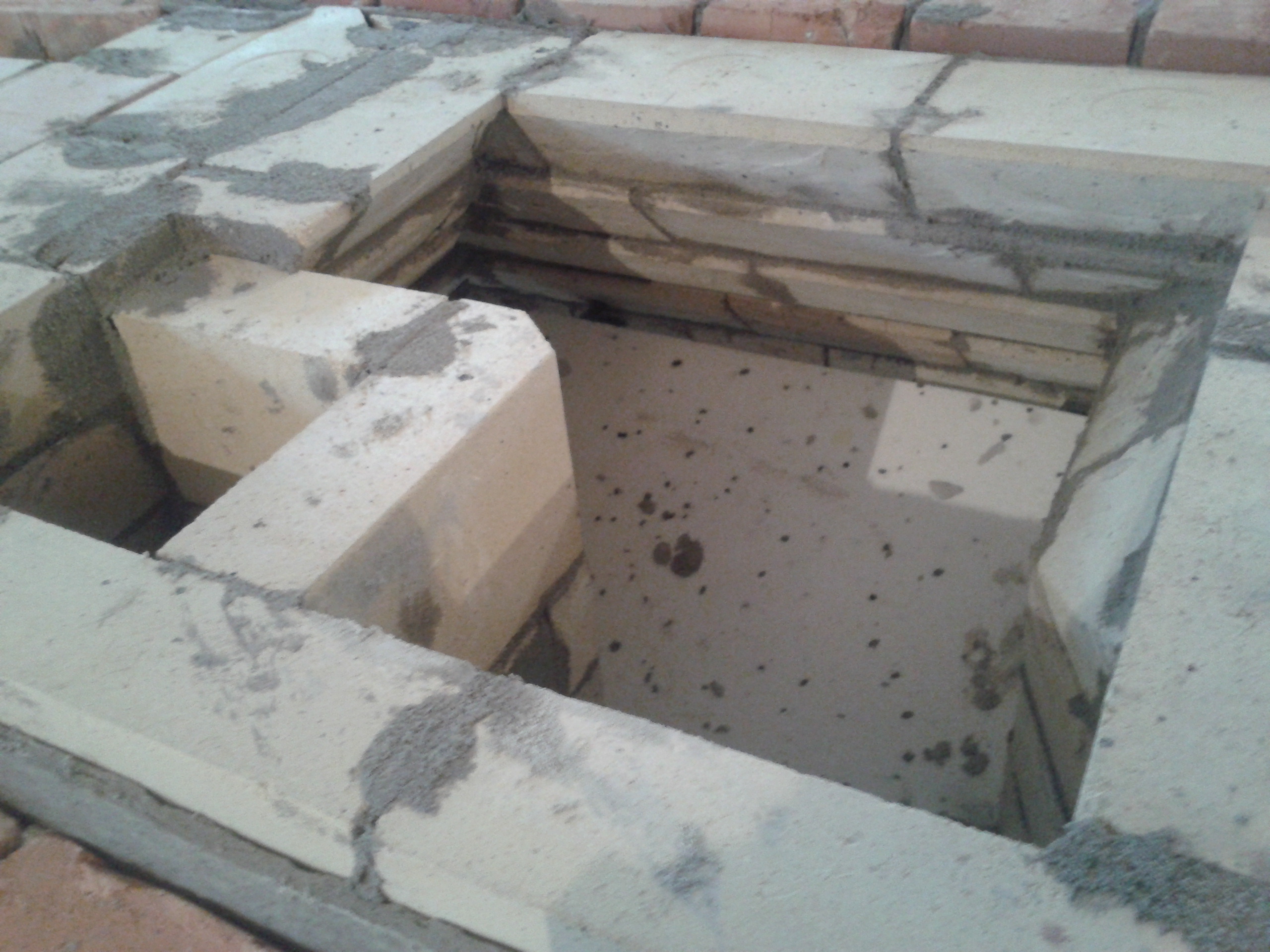

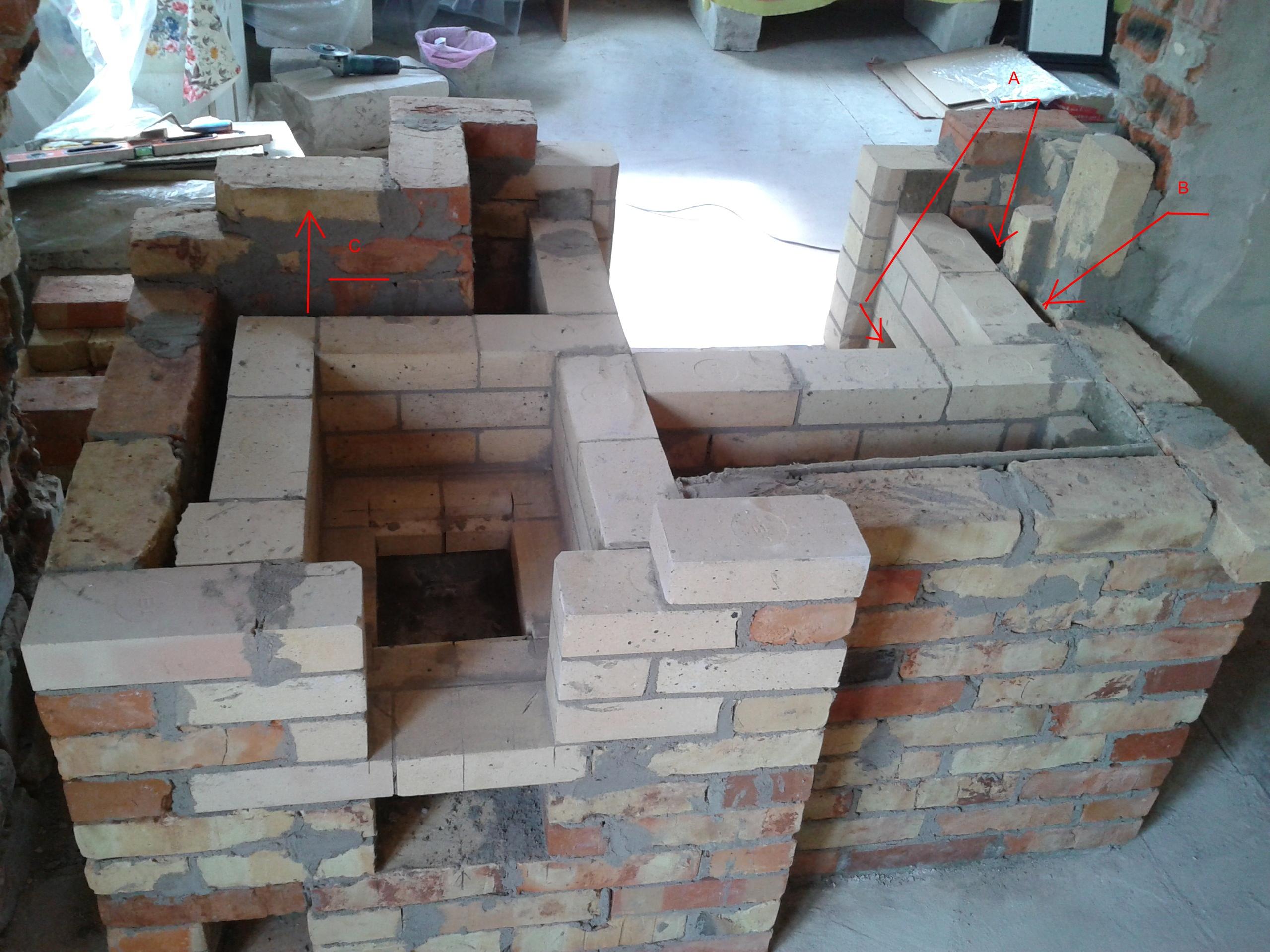

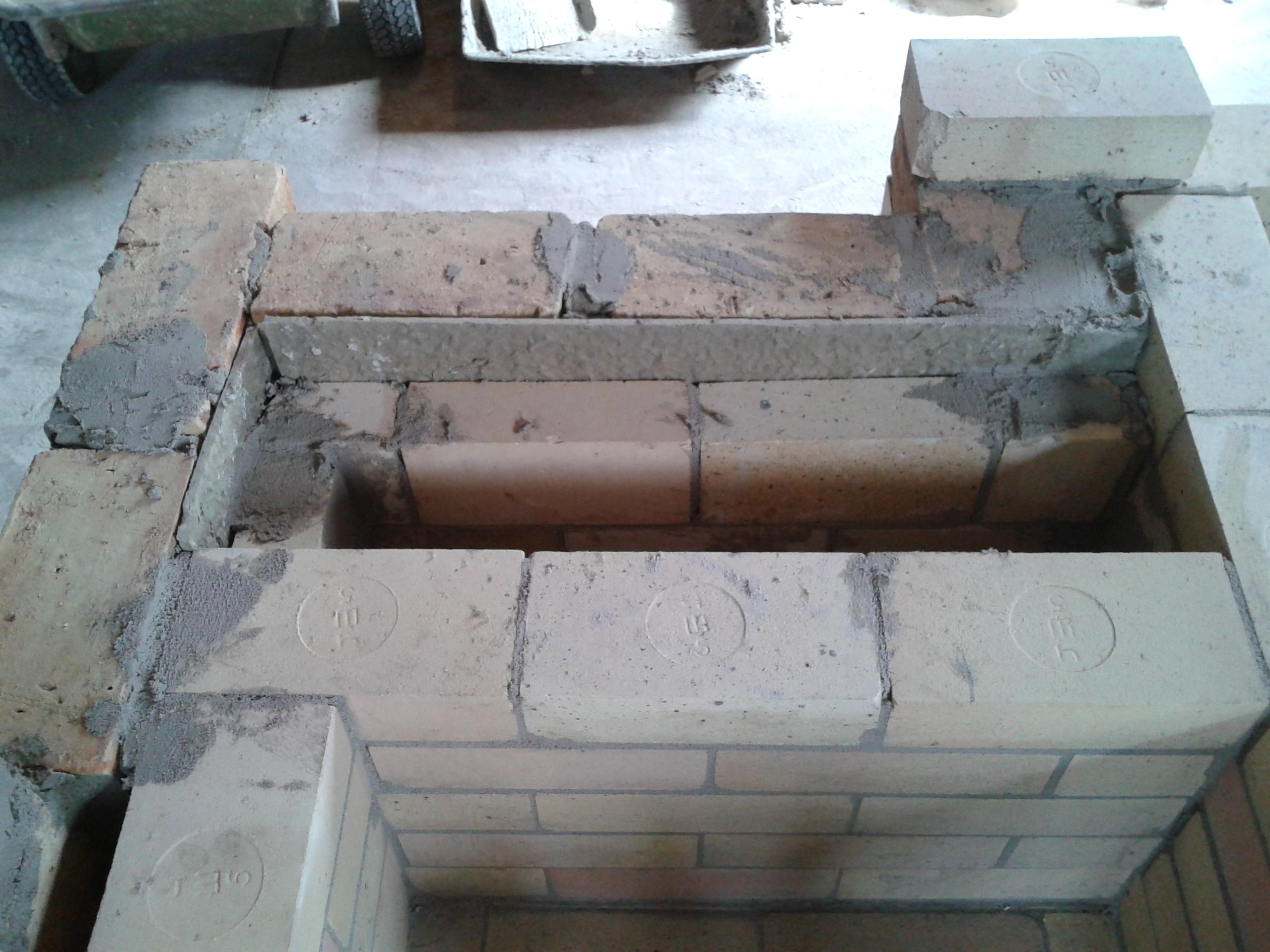

Дальше стандартный этап. Формируем топку камина, зольник и топку варочной.
А - пассивный канал с входом и выходом в топку камина. Обусловлен лишь габаритами камина, на практике отлично прогревается.
В - канал подачи воздуха на дожиг.
С - подъем из подвертки. Правее и левее пассивные пазухи.
Пр-я - С

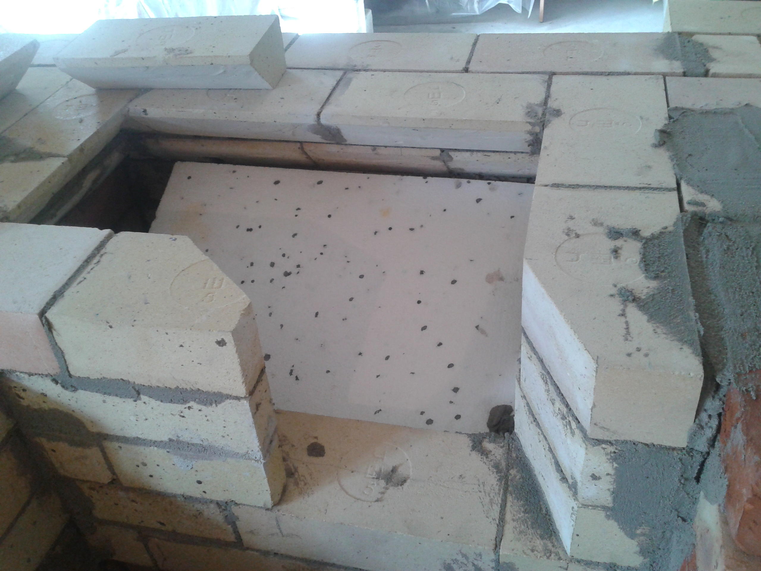

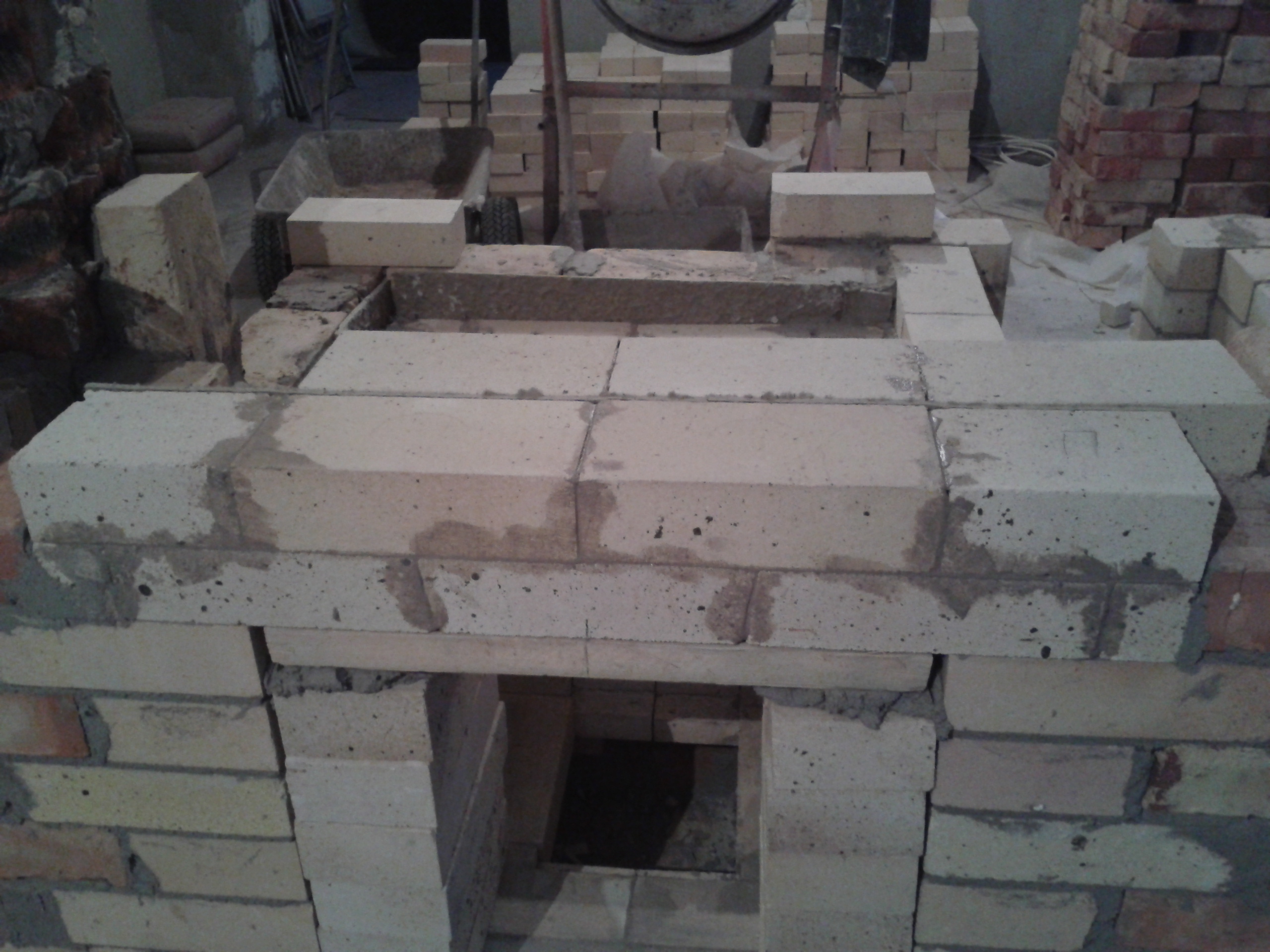

Перемычка каминной топки. Благодаря таким материалам, как " термофлекс", выполняется довольно просто. Собственно перемычки две - внешняя и внутренняя. Нюанс - поскольку перемычка представляет собою цельный блок и несет высокую температурную и механическую нагрузку, желательно стыковать ее с основной кладкой через прокладку из базальтового картона.

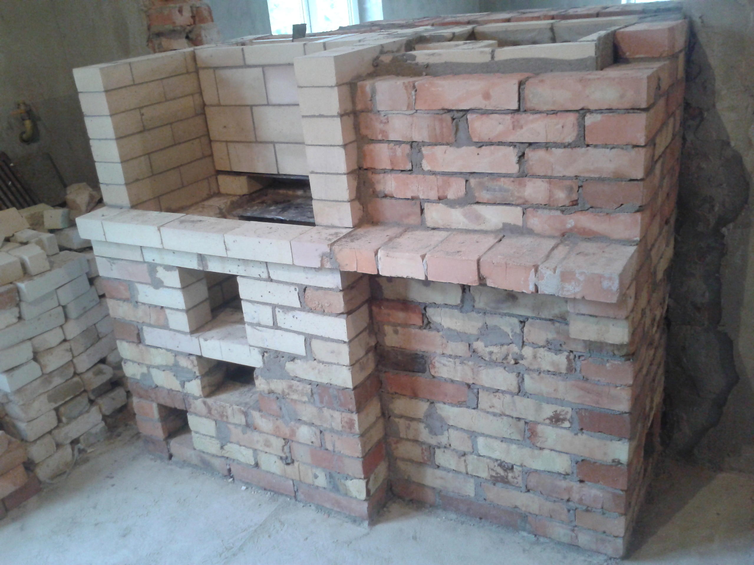

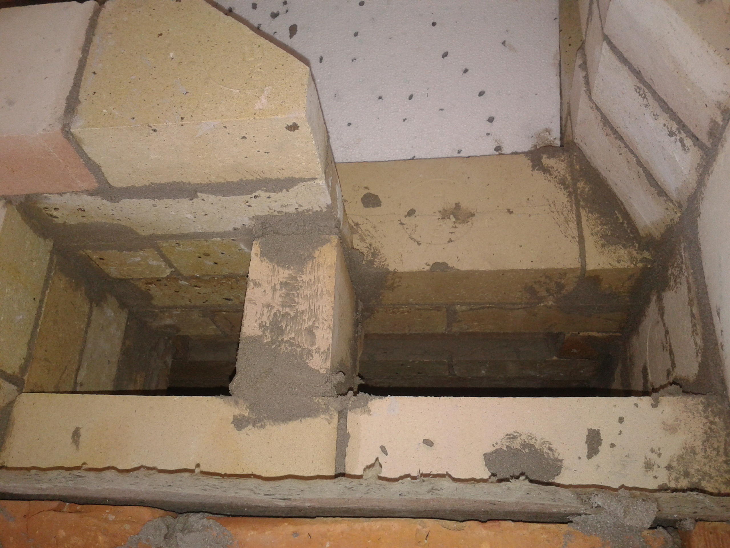

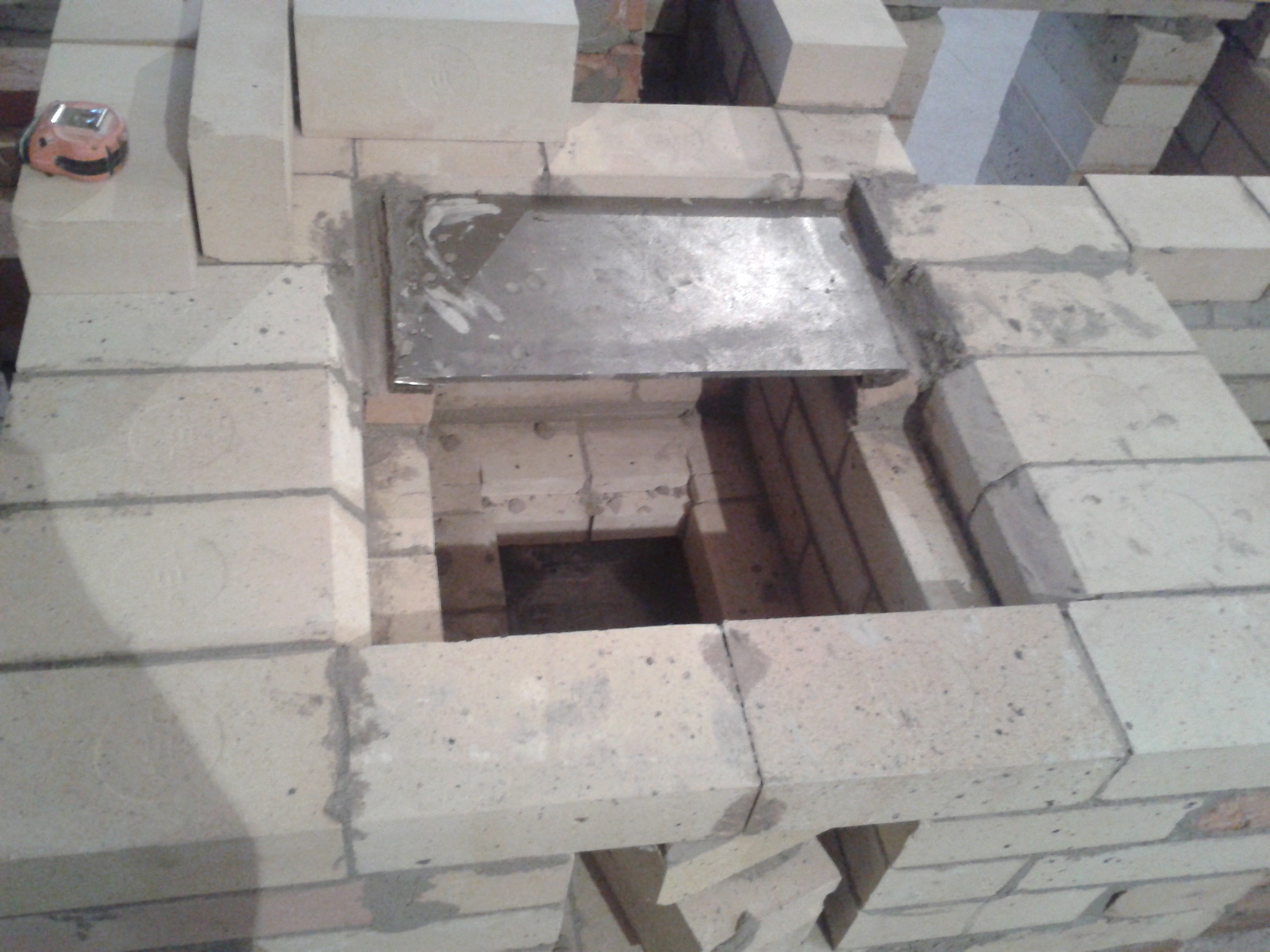

Отдельно остановимся на варочной поверхности. По плану ее надо развернуть. Это делаем за счет расширения передней части и перекрывающей часть топки чугунной плиты.

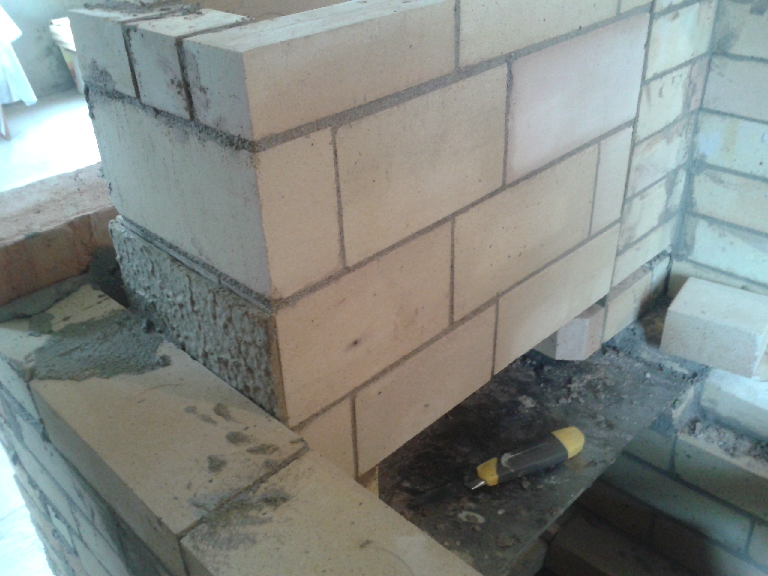

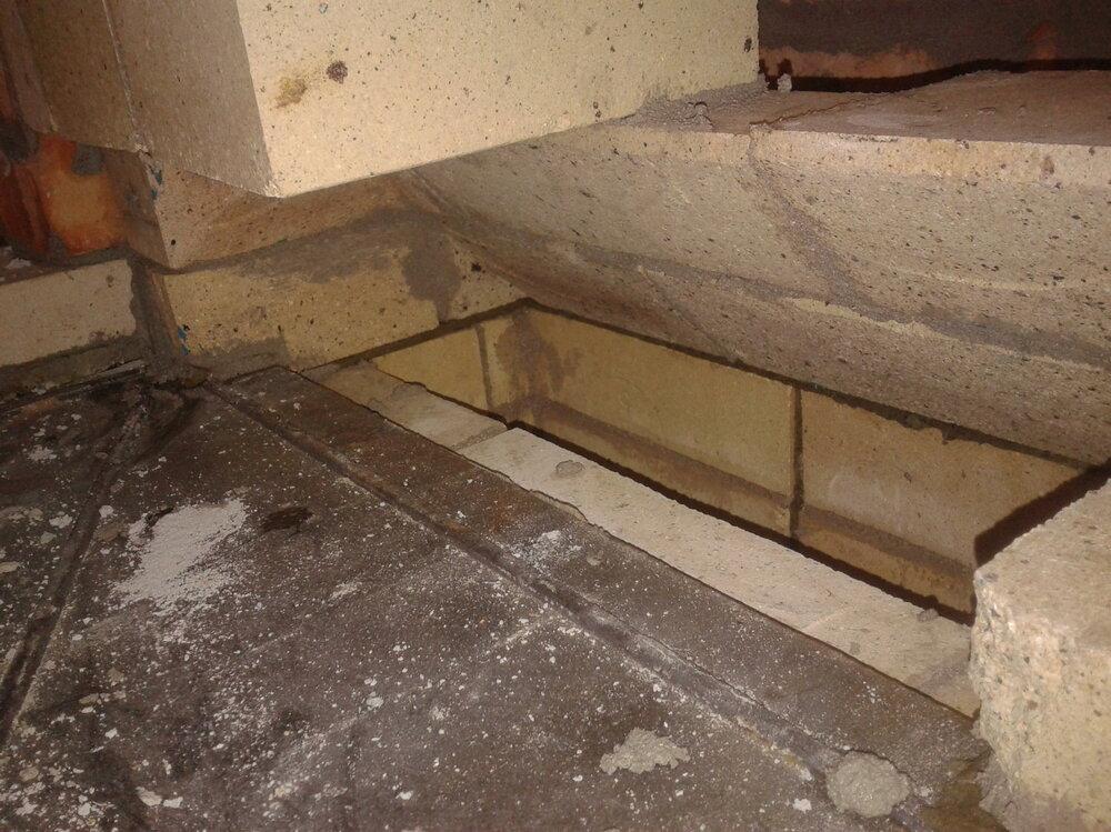

Здесь очень важный момент. Поскольку канал ложится на ребро и внешней укрепляющей армировки не предполагает, кирпич укладывается на клей с использованием сухого шва. Не того "сухого шва", что используется кузнецовцами, а именно СУХОГО ШВА.
Объясняю по простому: сухой шов служит для компенсации механических нагрузок при расширении материала или скручивании. Полезности кузнецовского "сухого шва" это не умаляет, но название притянуто за уши. Как собственно и теория объясняющая более качественный прогрев прибора с "сухим швом". На самом деле компенсационное отверстие (как по мне более подходящее название) помогает задать более одинаковый по температуре поток газов на максимальном протяжении каналов, что дает более равномерный и качественный прогрев и как итог КПД.
Вернемся к нашему прибору. Как видно на фото - канал представляет собой отдельную конструкцию, разделенную по всей высоте сухим швом. Это позволяет материалу свободно расширятся, а механическая нагрузка сводится к минимуму. Как итог - кирпич не рвет, кладка не сыпется.

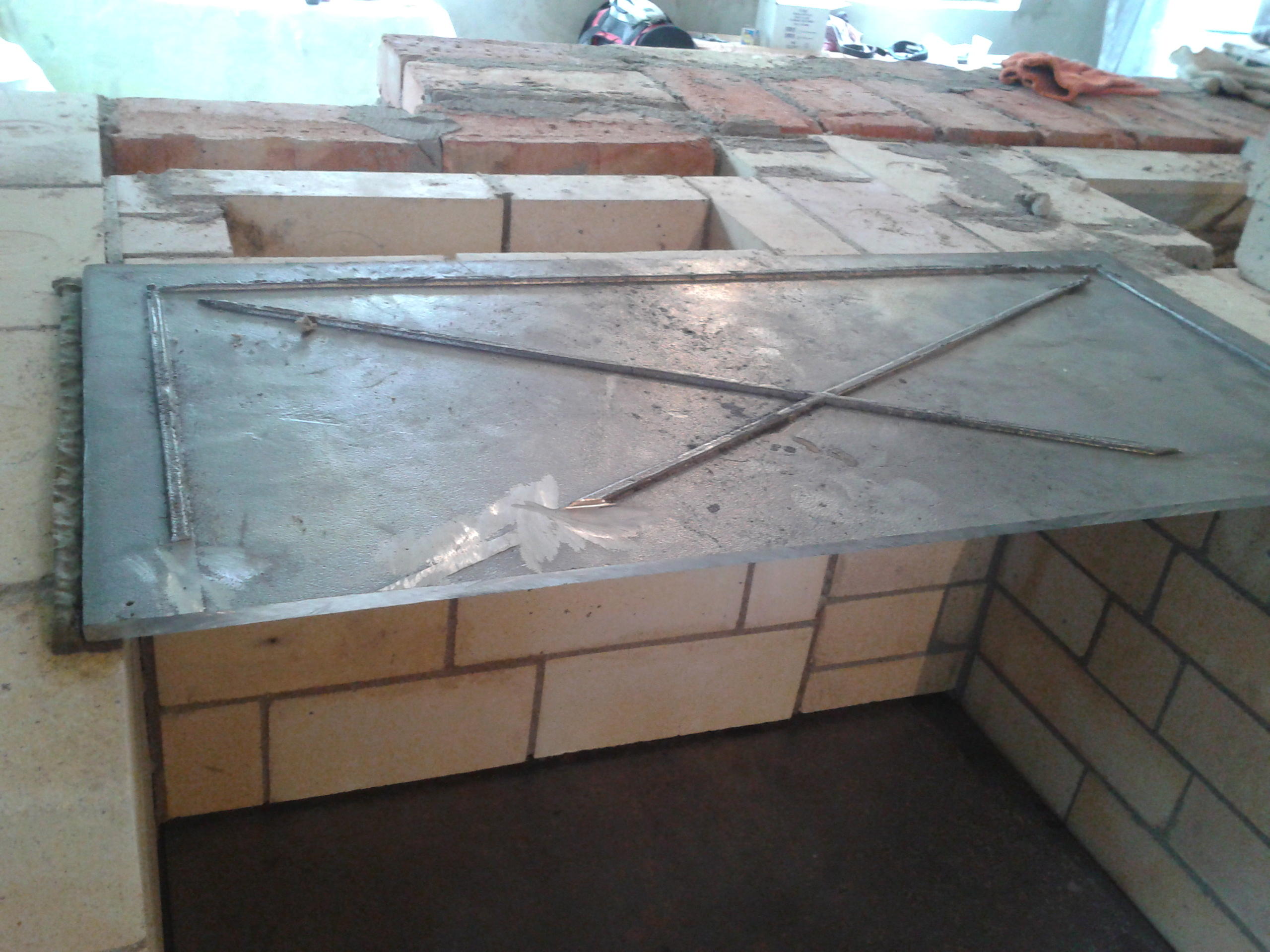

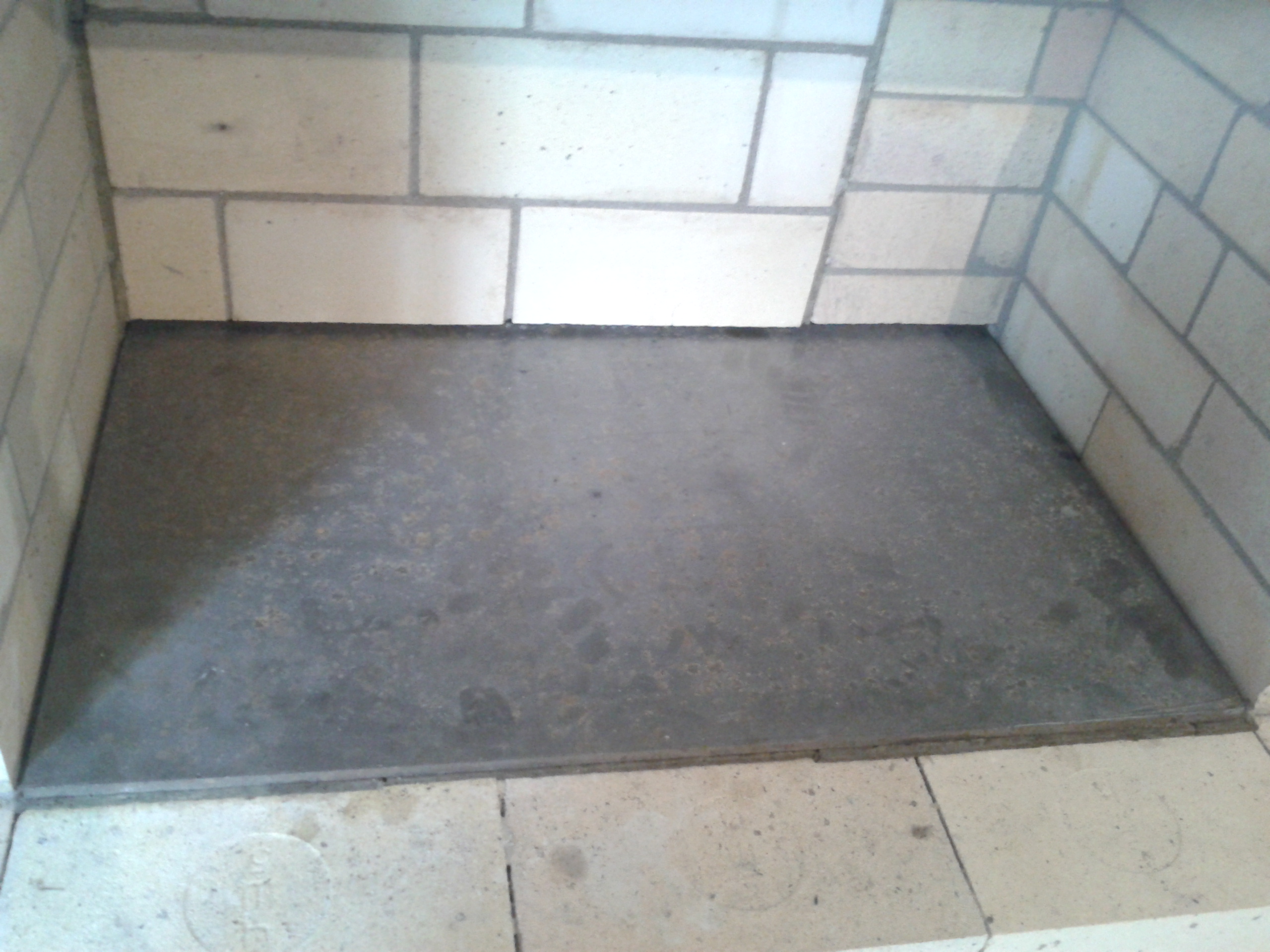

Далее делаем основание под варочную поверхность и устанавливаем плиту. В конце работы по контуру плиты будет проложен шнур.
Варочную нишу перекрываем плитой и выводим канал на нее. Ниша будет иметь трехсторонний прогрев и закрыв лицевую плоскость заслонкой получим неплохую духовку.
Одновременно с этим нисходящий канал продвертки делим на двое (по меньшему газы из варочной топки будут поступать в основное тело печи) и формируем выход в канал из основной(каминной) топки.
