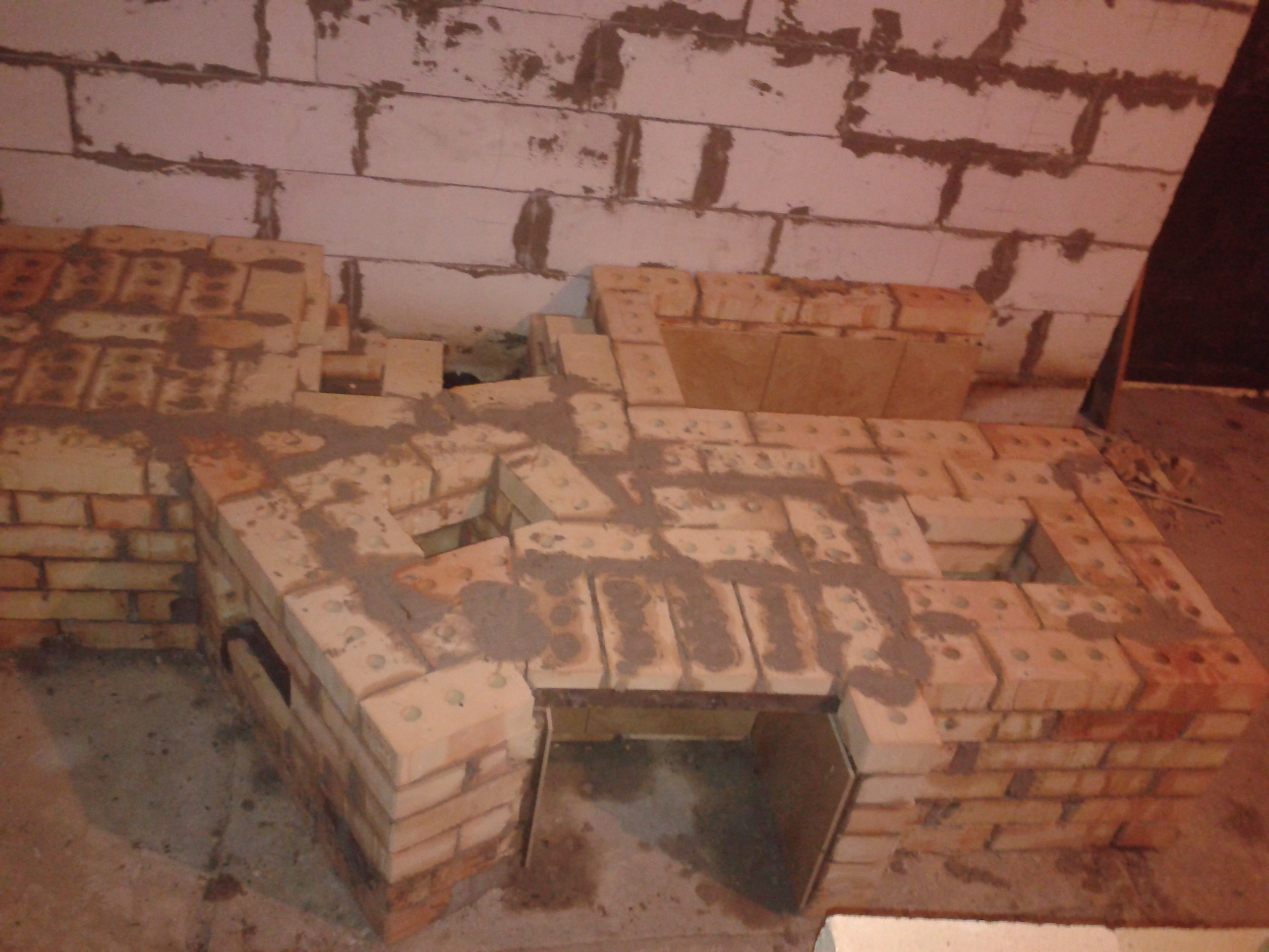

Перекрываем нишу, закрываем топку и подключаемся к дымоходу. / Предпоследний ряд.

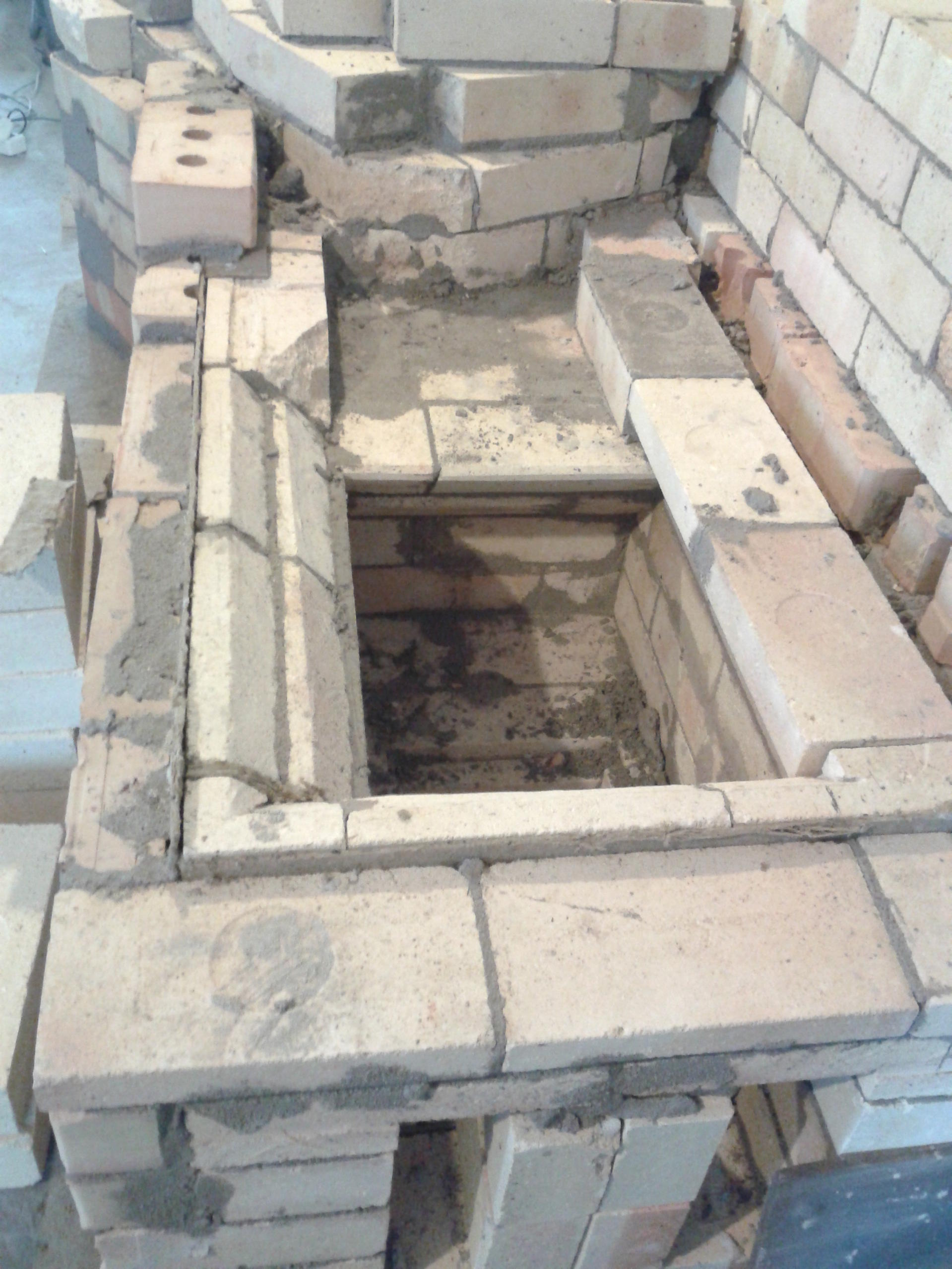

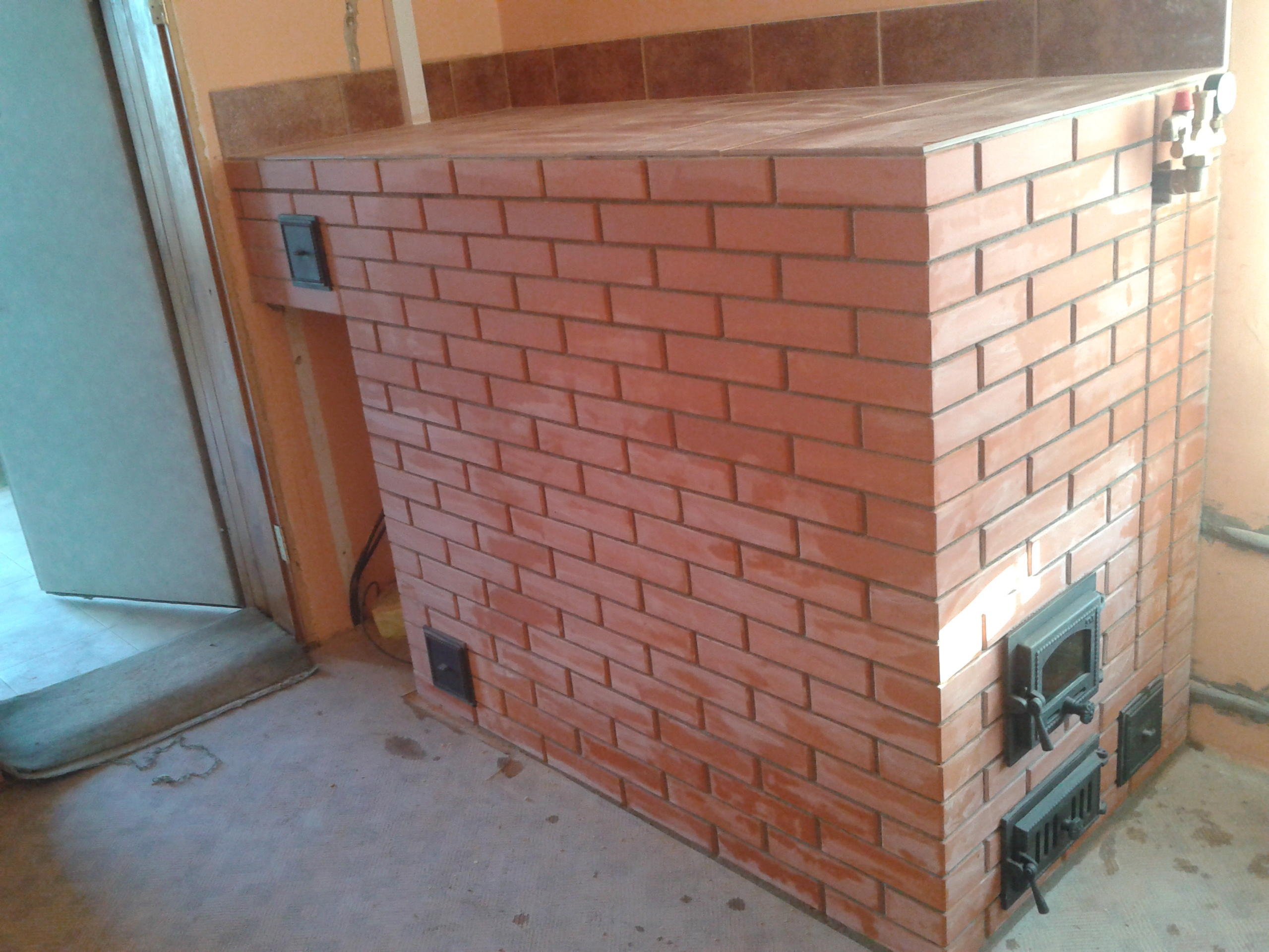

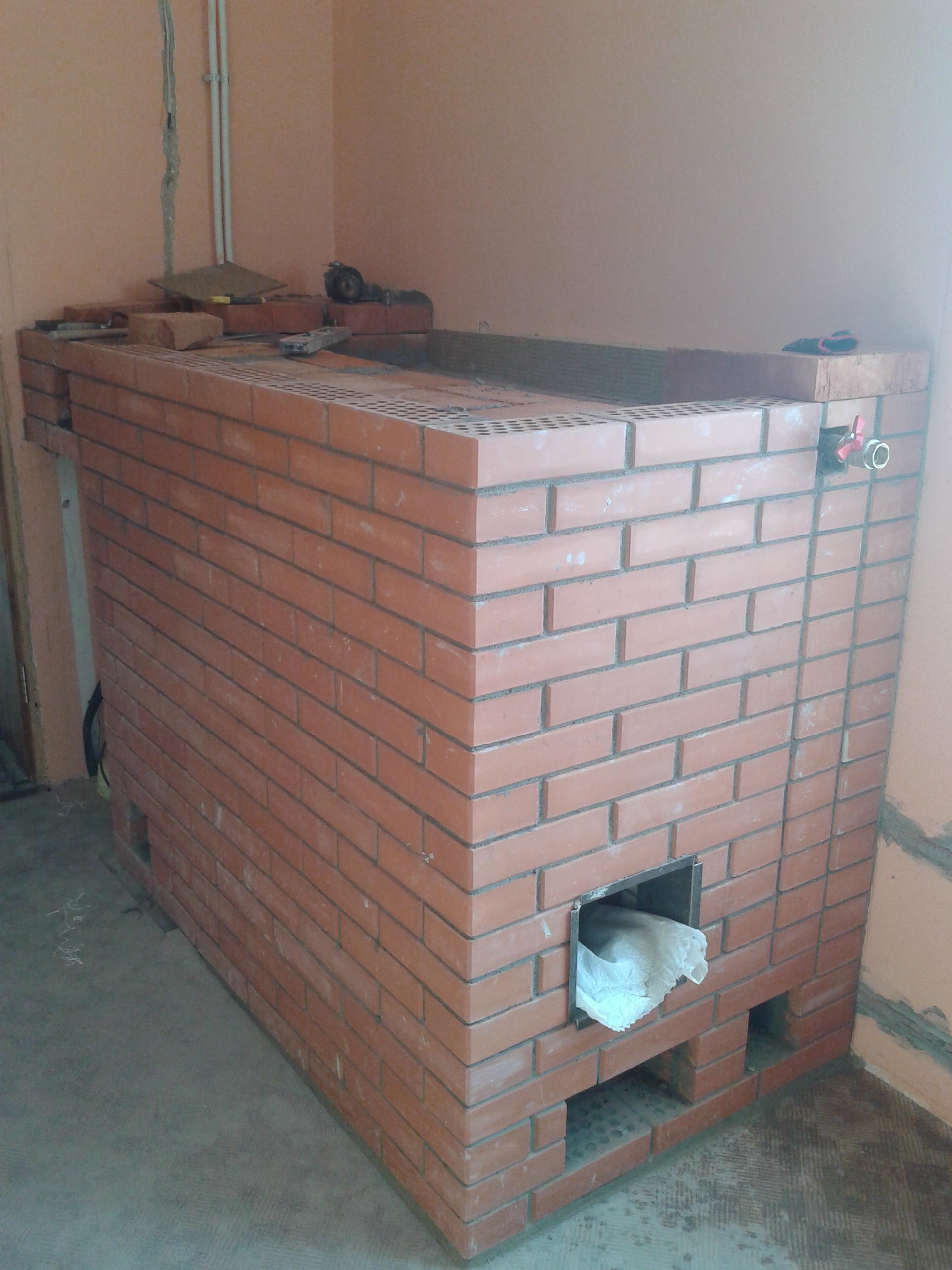

Законченная работа. Видна группа безопасности - манометр и клапан сброса. Под группой безопасности вертикальный неперевязанный ряд. Сделан для возможности замены регистра без разбора основной кладки. Связка за счет армировки.

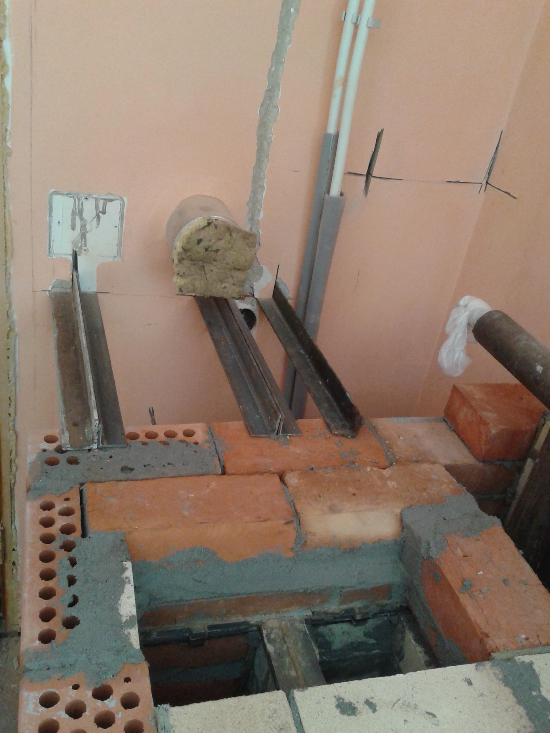

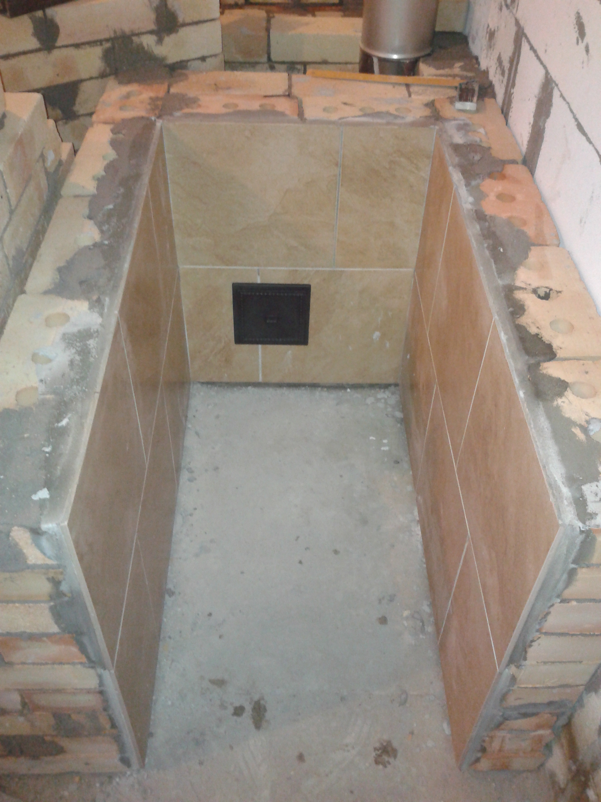

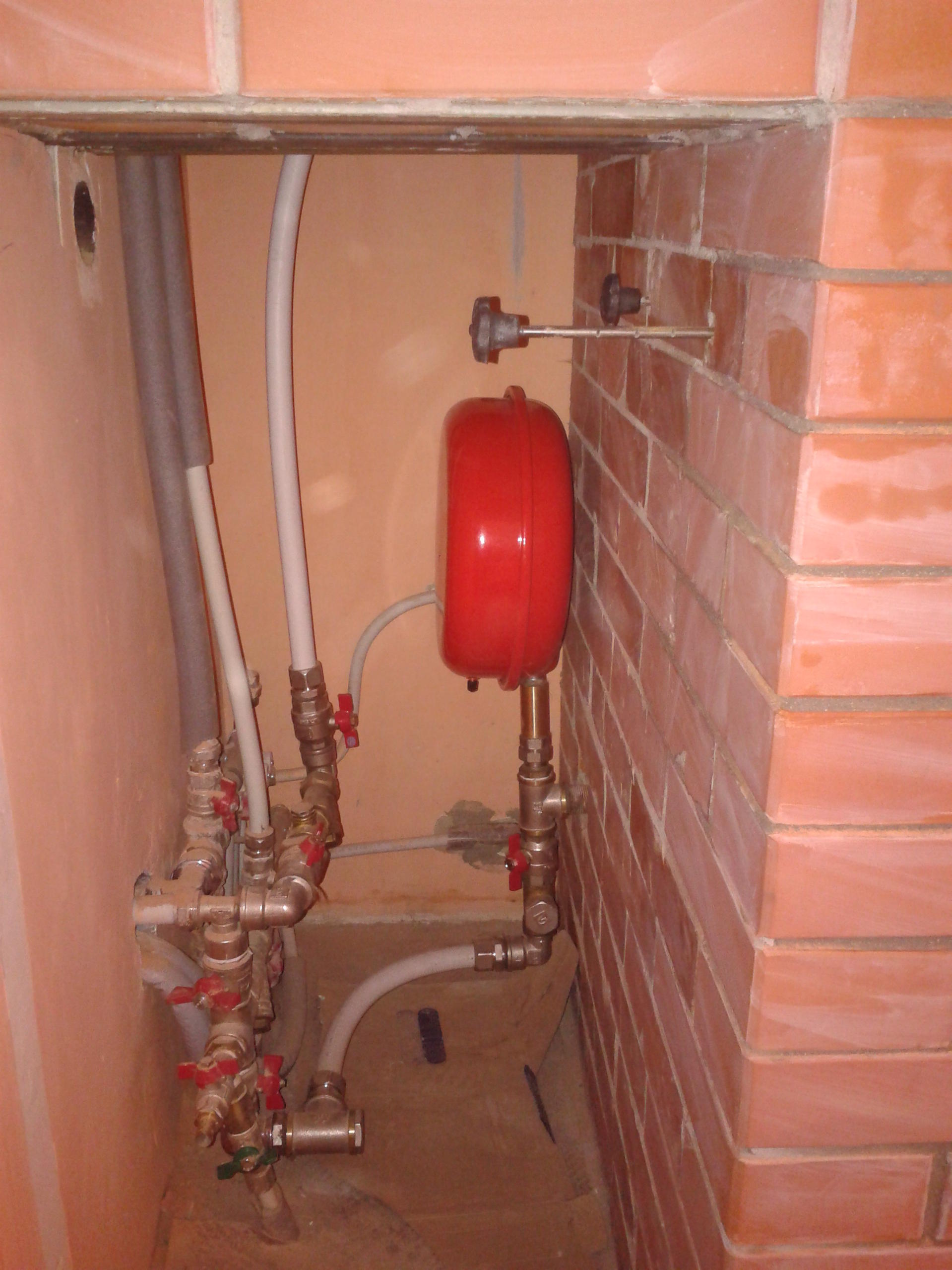

Фото ниши за котлом. Вся разводка делалась заказчиком лично, в схеме будет , в дальнейшем, присутствовать насос для работы с регистром. Управление - вручную. Регистр имеет одностороннее подключение по желанию заказчика - чтобы не тянуть в стене трубу. В нише будет смонтирована съемная лестница для подъема на лежанку. К моменту, когда лестница будет смонтирована, надеюсь можно будет выложить первый отчет о работе прибора.

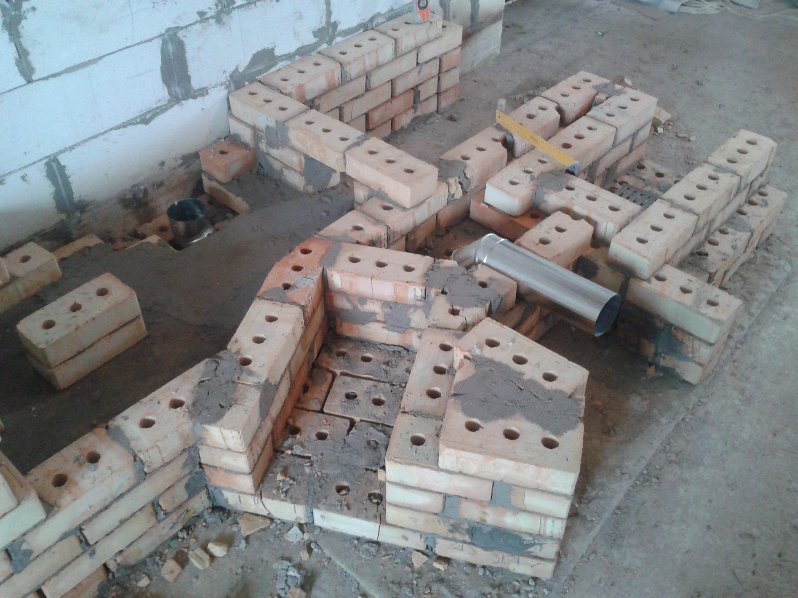

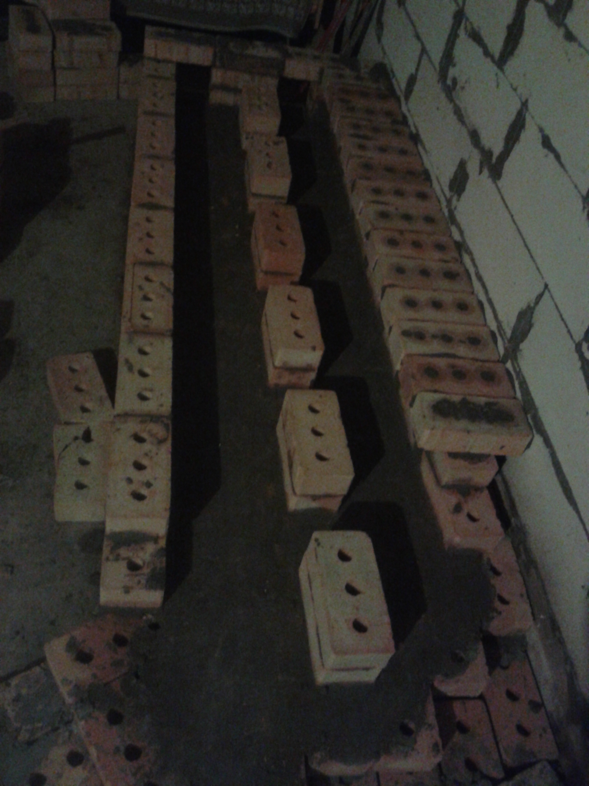

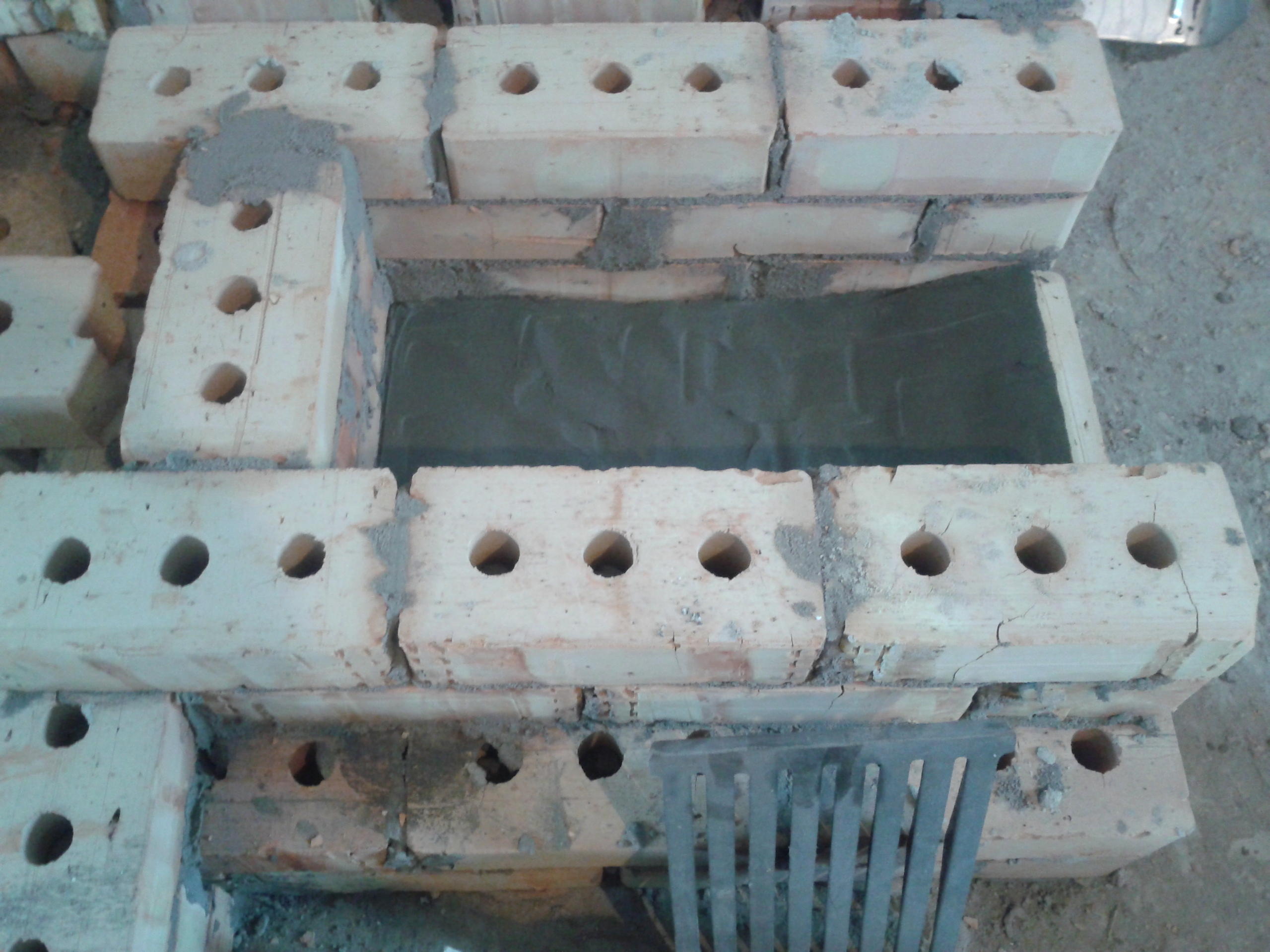

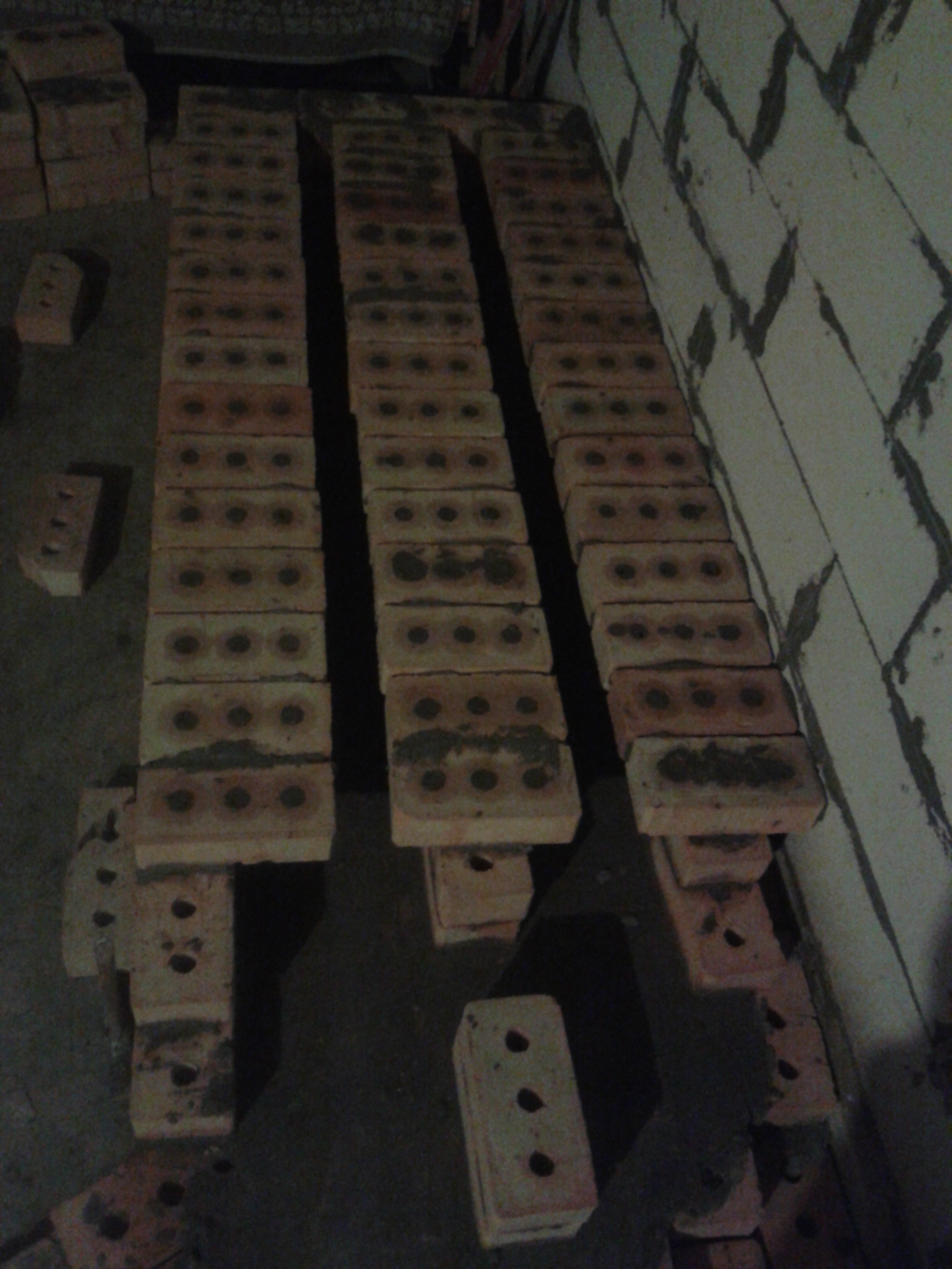

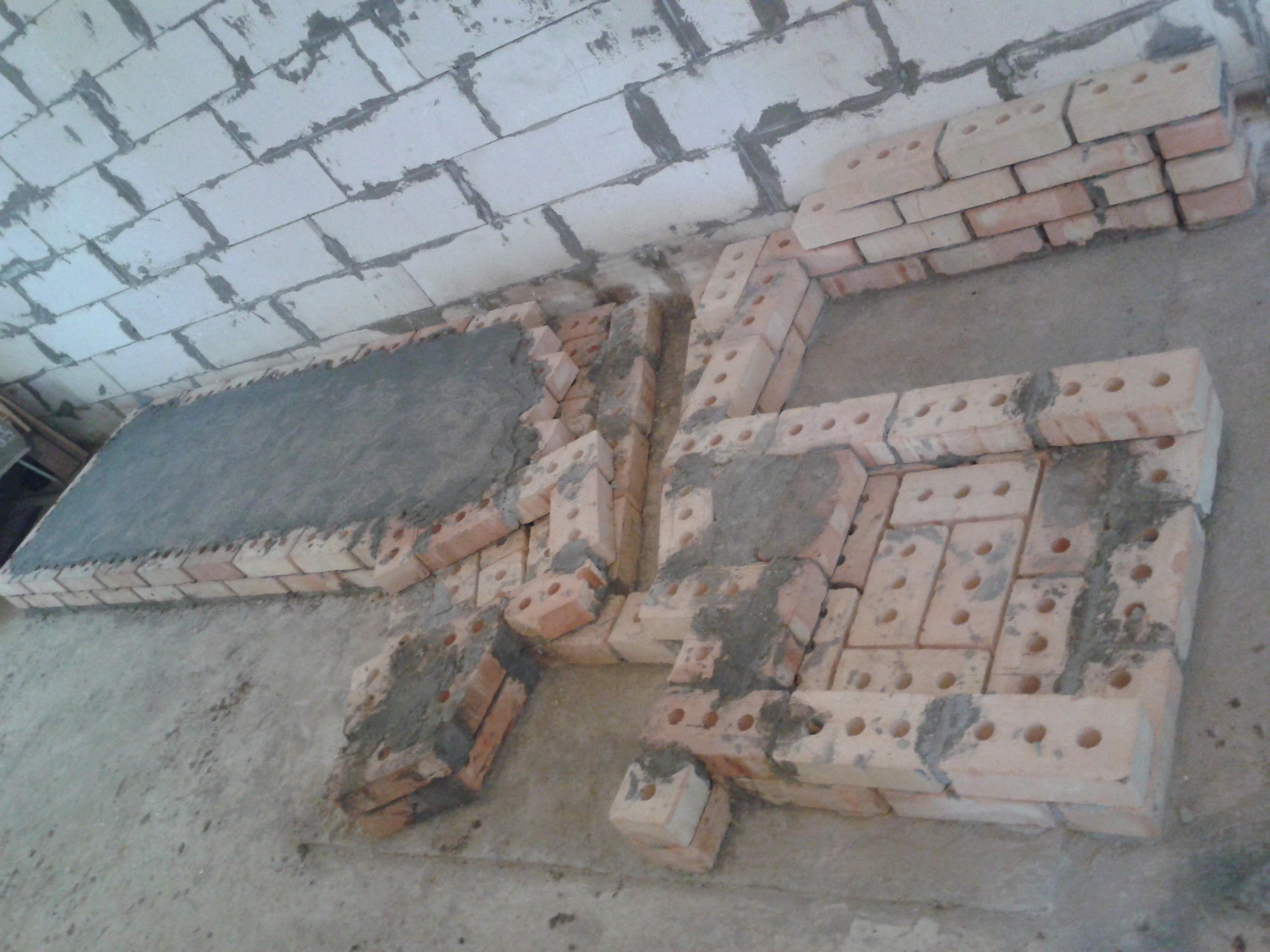

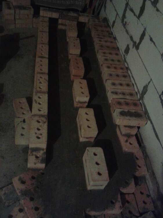

Первые ряды. Видна площадка лежанки, контуры дровников и зольников. По центру канал для трубы приточки.

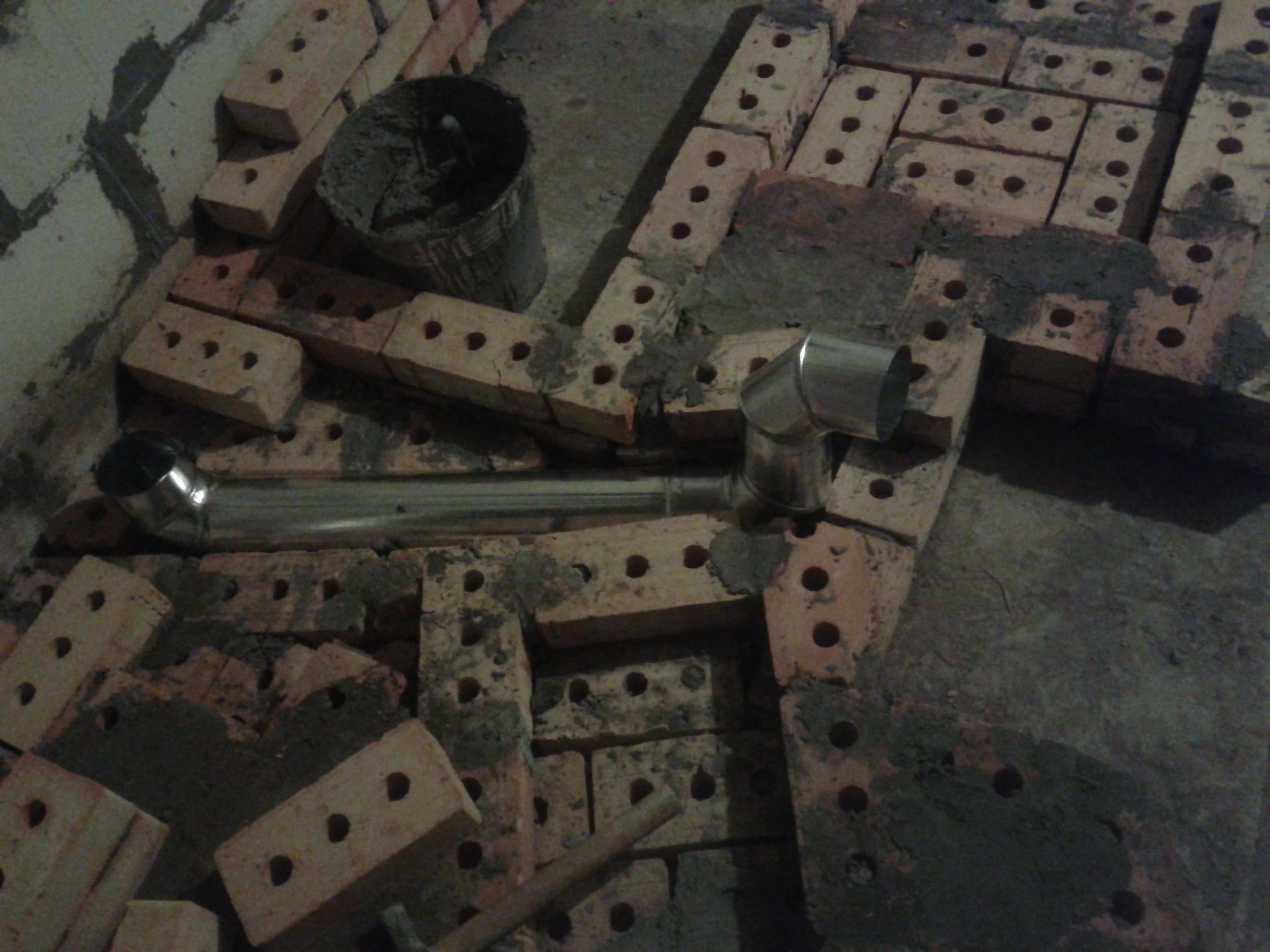

Монтируем часть трубы приточки, прячем под нижней площадкой. Зольники делаем углубленными - увеличивает размер и удобнее выборка.

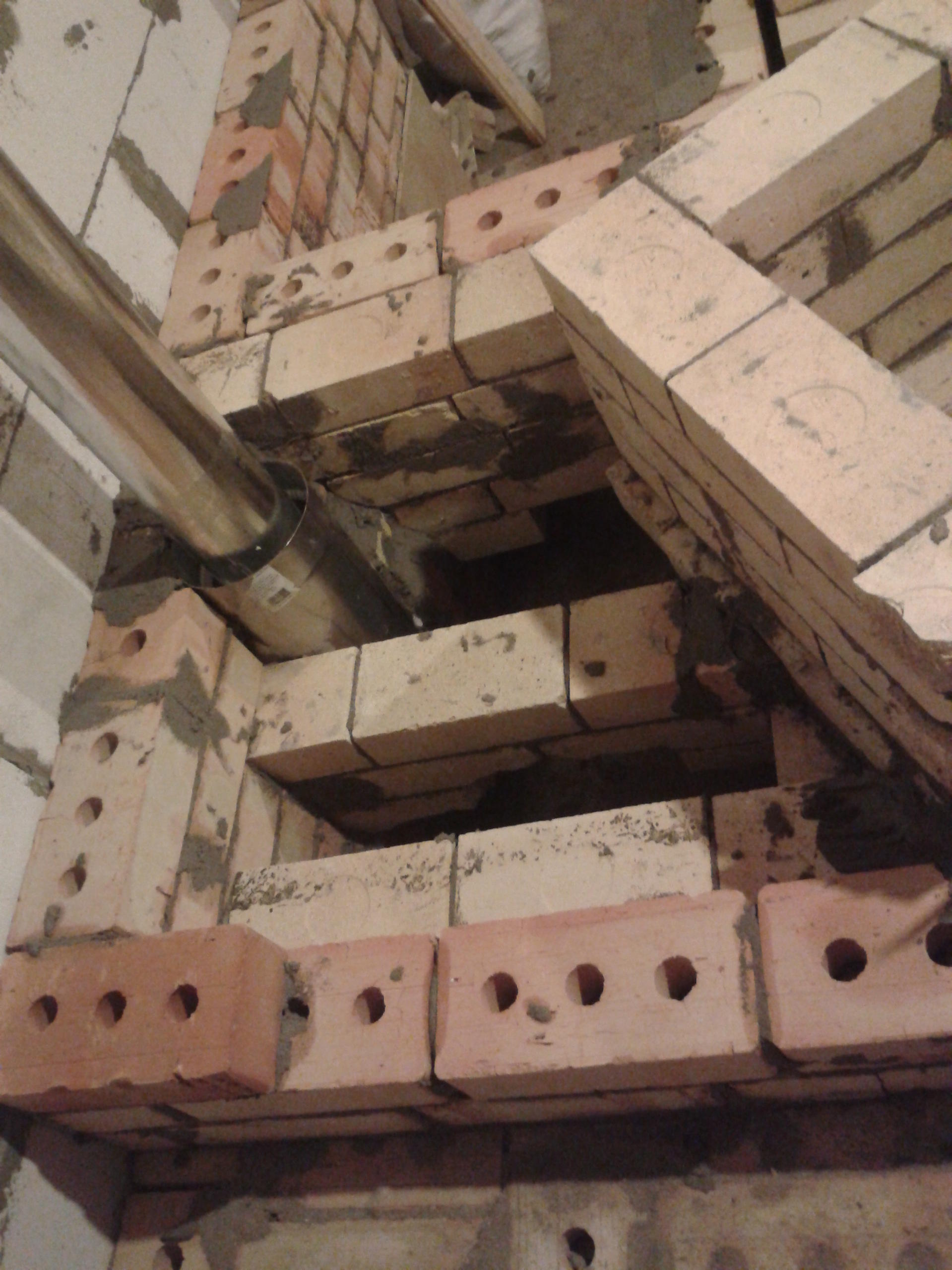

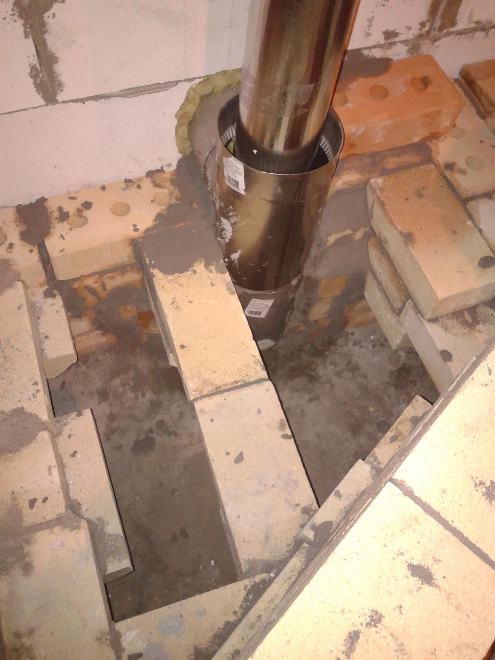

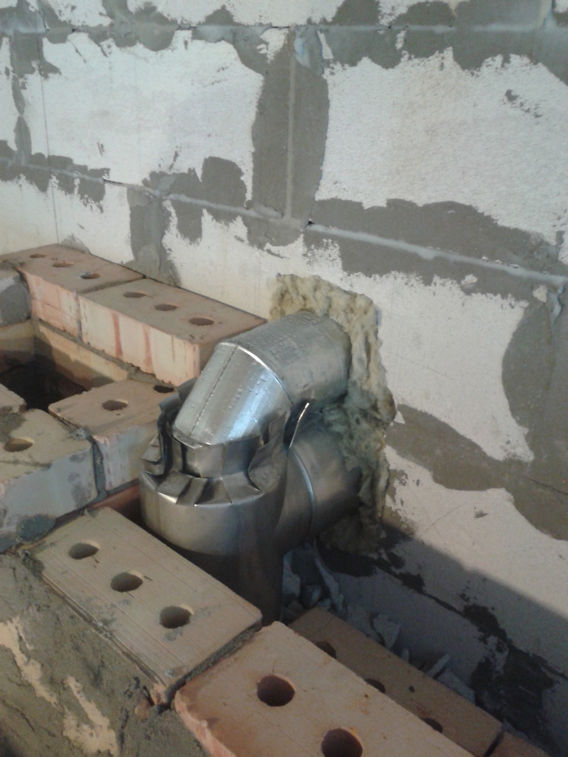

Как было сказано выше - за стеной помещение гаража и его тоже надо обогреть. Пришла идея использовать для этого гильзу и тепловоздушный способ подачи тепла. Схожий вариант был опробован в варочной печи в с.Веремья для подачи тепла на второй этаж. Но там гильза обложена кирпичом и нагрев происходит с задержкой, а поскольку этим прибором пользуются нечасто и непродолжительно, то толку от такого решения не слишком много. В этой каминопечи решено было вставить чистую гильзу 150мм в канал и использовать прямой нагрев. Дальше сходу родилась идея использовать нагретый воздух в теплообменном канале для подогрева приточки (труба 110мм, оцинковка).

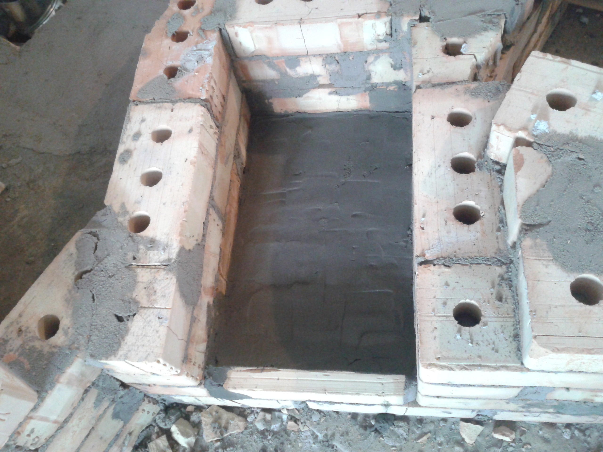

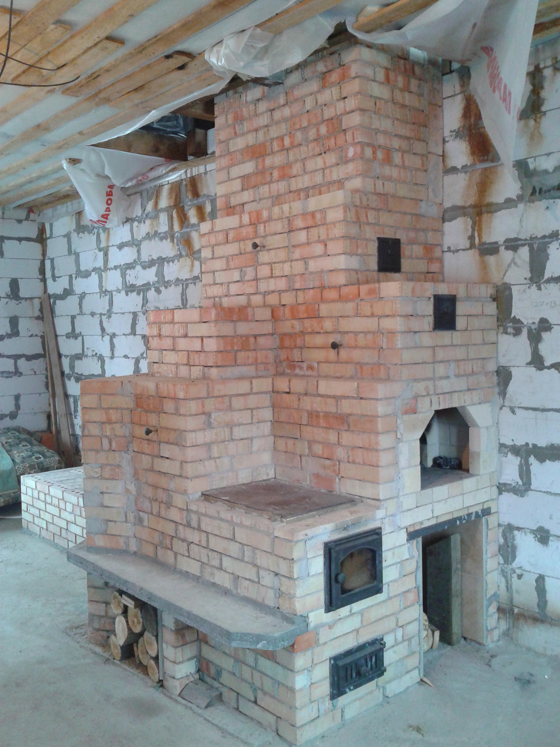

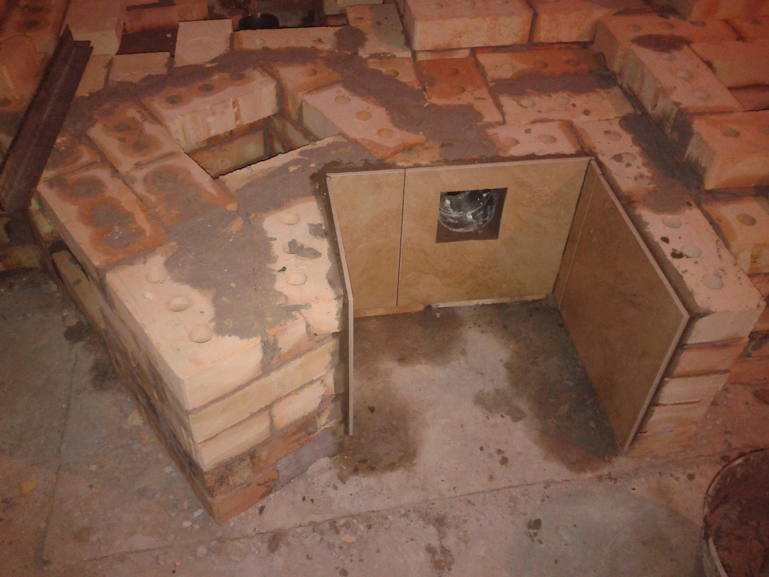

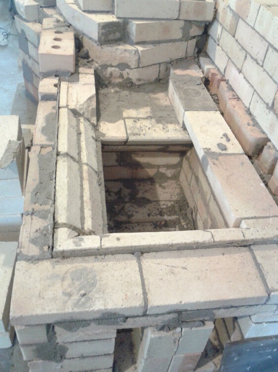

Следующее фото : топка под варочной поверхностью. Горячие газы из нее также будут участвовать в нагреве массива (без лежанки).

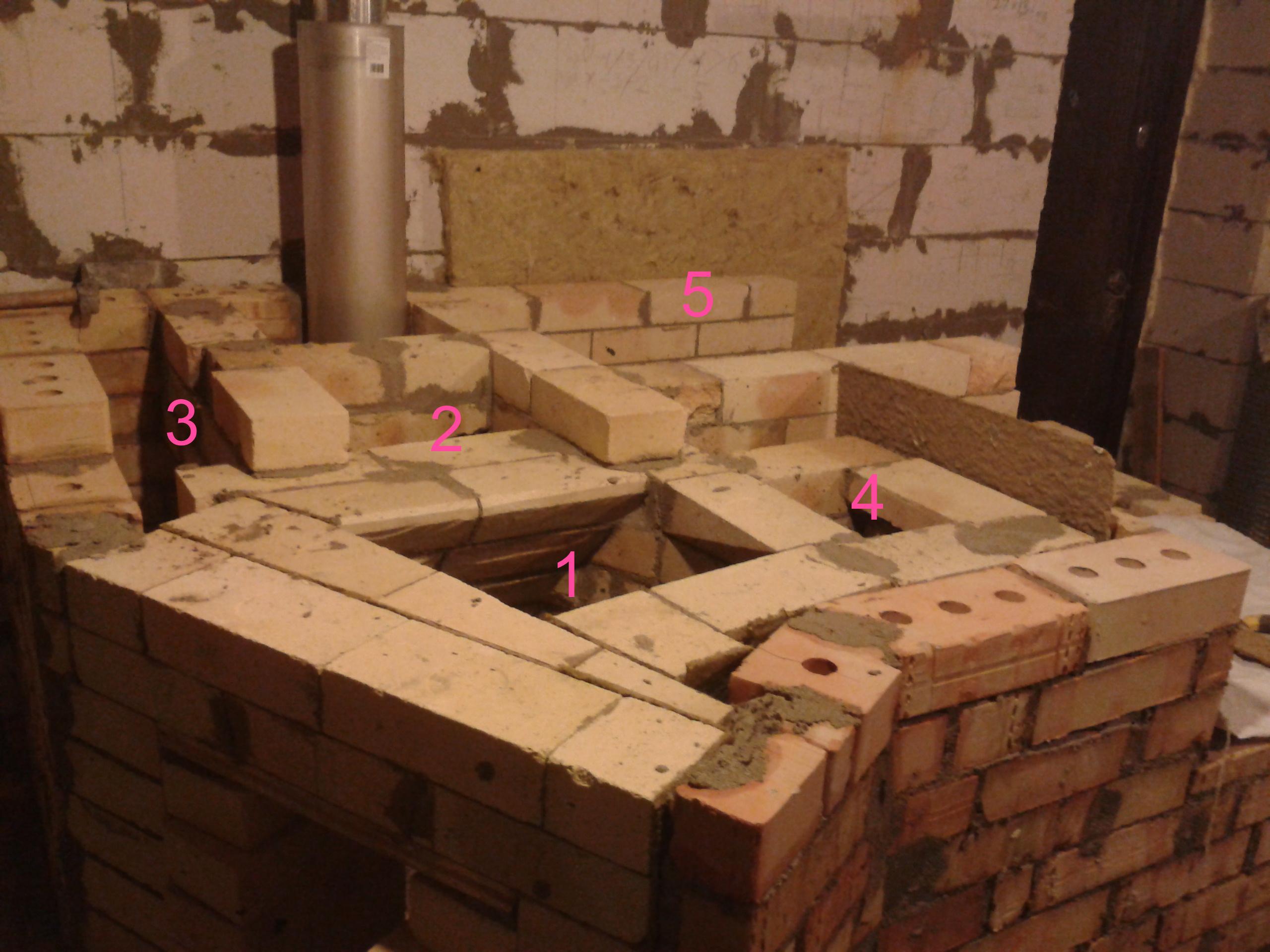

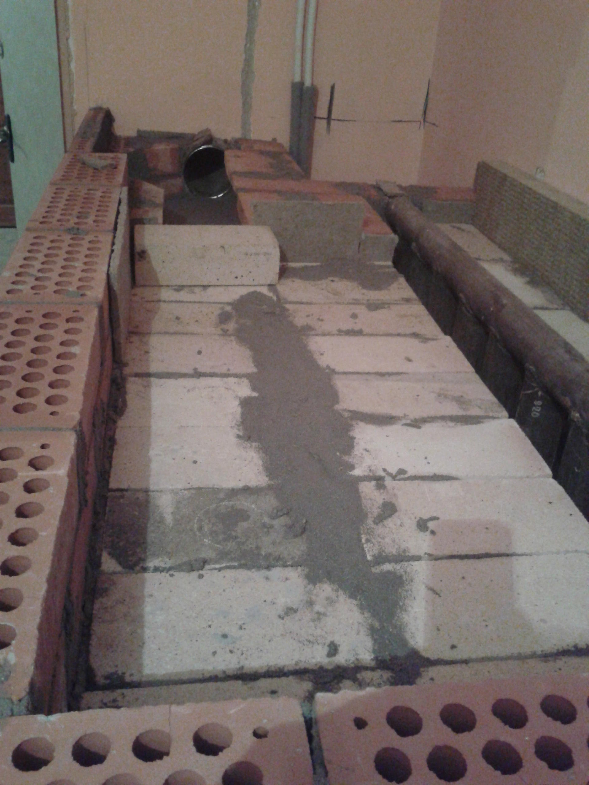

Дальше момент перед сведением воедино.
1. Горловина топки камина. 2. Спускной канал к подвертке. 3. Восходящий после подвертки. 4. Выход из топки варочной. 5. Топка хлебной печи.
Важный момент: движение газов в момент подворота должно быть направлено в сторону лежанки. В этом случае канал лежанки являясь, по сути, пассивным получает достаточно прогрева, но и неперегевается.
