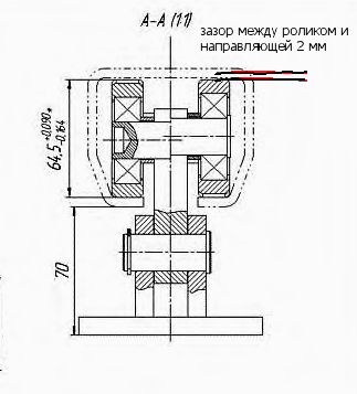

Здравствуйте уважаемые специалисты по воротам. Недавно приобрел комплект фурнитуры Rolling-Hitech с виду все нормально но есть один момент который меня настораживает, когда я вставляю ролик в направляющую то там присутствует зазор около 2мм. это нормально? так как в моем понимании и нижние 2-а ролика и верхние 2-а ролика должны одновременно касаться направляющей трубы.

Наружные и внутренние ролики установлены в разных уровнях. Наружные катаются по нижней части шины, внутренние - по верхней.

Вот так я себе и представлял работу роликов, у меня ситуация другая, зазор около 2-х миллиметров. Фурнитуру покупал Rolling-Hitech. так что вы посоветуете? обратиться с притензией к продавцу???

Может эти ролики от другой шины?
ИМХО там зазор и должен быть. Вот какой его допустимый размер - тут другой вопрос. Но 2 мм, по моему - отнюдь немного.
Но они катаются не одновременно ведь ? Одно время работает нижняя пара, потом ворота перевешиваются и начинает работать верхняя.

а почему вы считаете что не могут одновременно? как раз в хорошем комплекте все четыре пары катаются постоянно; другое дело, что нагружены они не одинаково. а вот если зазор есть или в подшипниках люфт появился - клевок обязательно будет.
к стати, 2мм зазора на 4-х метровом проеме дадут почти 1,5 см перепада горизонтали при открытом положении без учета прогиба самих ворот.
Если честно, я считаю, что потеря горизонтальности в момент открытия ворот не так и важна. А ролики без зазора - это конечно идеал, но труднодостижимый в наших условиях. Я просто, когда выставляю каретки по уровню, ложу уровень на пары роликов. Их там 4. И уровень обычно не на всех парах показывает одно и то же (и на Картековском РоллингЦентре в том числе такое было). Отсюда делаю вывод, что они перекошены друг относительно друга, а значит нагрузка идет неравномерно (один из подшипников фактически не работает). И если производитель не способен даже этот перекос убрать, то при попытке выпуска кареток без зазоров имеем риск прикливания ворот (тем более рельса тоже явно не идеальна). Попался как то большой Роллгранд "оцинкованный" (понимаю, что фурнитура далека от идеала :) ), так там плотно каретки и катались, а в двух местах великолепно застревали).
Но в целом - согласен с Вами - было бы здорово без зазоров
Для этой фурнитуры, вполне нормальный зазор. Не забывайте о прайсе на такой комплект. Купить запорожскую фурнитуру и требовать качества как у итальянской...:unknown:
Спасибо за ответы, делаю вывод что все нормально и зазор в 2 мм для наших производителей является нормой. жаль конечно что при открывании они будут перевешивать после середины. может есть какой-то метод борьбы с этим явлением? это перевешивание вообще заметно после того как ворота смонтированы?
...может есть какой-то метод борьбы с этим явлением? это перевешивание вообще заметно после того как ворота смонтированы?
Единственный метод борьбы с этим, это другая фурнитура. После монтажа ворот в открытом состоянии будет заметен завал полотна ворот, но он будет незначительным.
