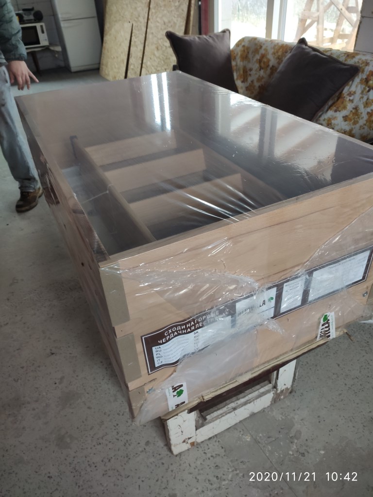

masterbud Опубліковано: 9 листопада 2020 Поділитись Опубліковано: 9 листопада 2020 Посмотрел на все лестницы и решил заказать нашу Альтавиллу, только не металлическую, а деревянную из бука. Удалось поговорить с директором этой фирмы, выяснить все ньюансы и определиться. По итогу должен получить полностью буковую лестницу с буковым коробом высотой 450 мм. Такое ни OMAN ни FAKRO не предлагают. Люк будет утепленный 46мм, хотя этого все равно мало, буду что-то думать со вторым утепленным люком. Приедет - выложу фотки. 1 Посилання на коментар Поділитися на інших сайтах More sharing options...

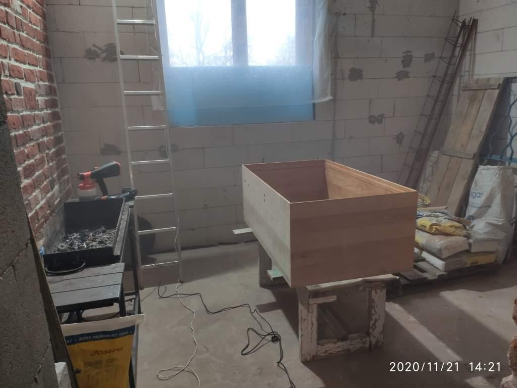

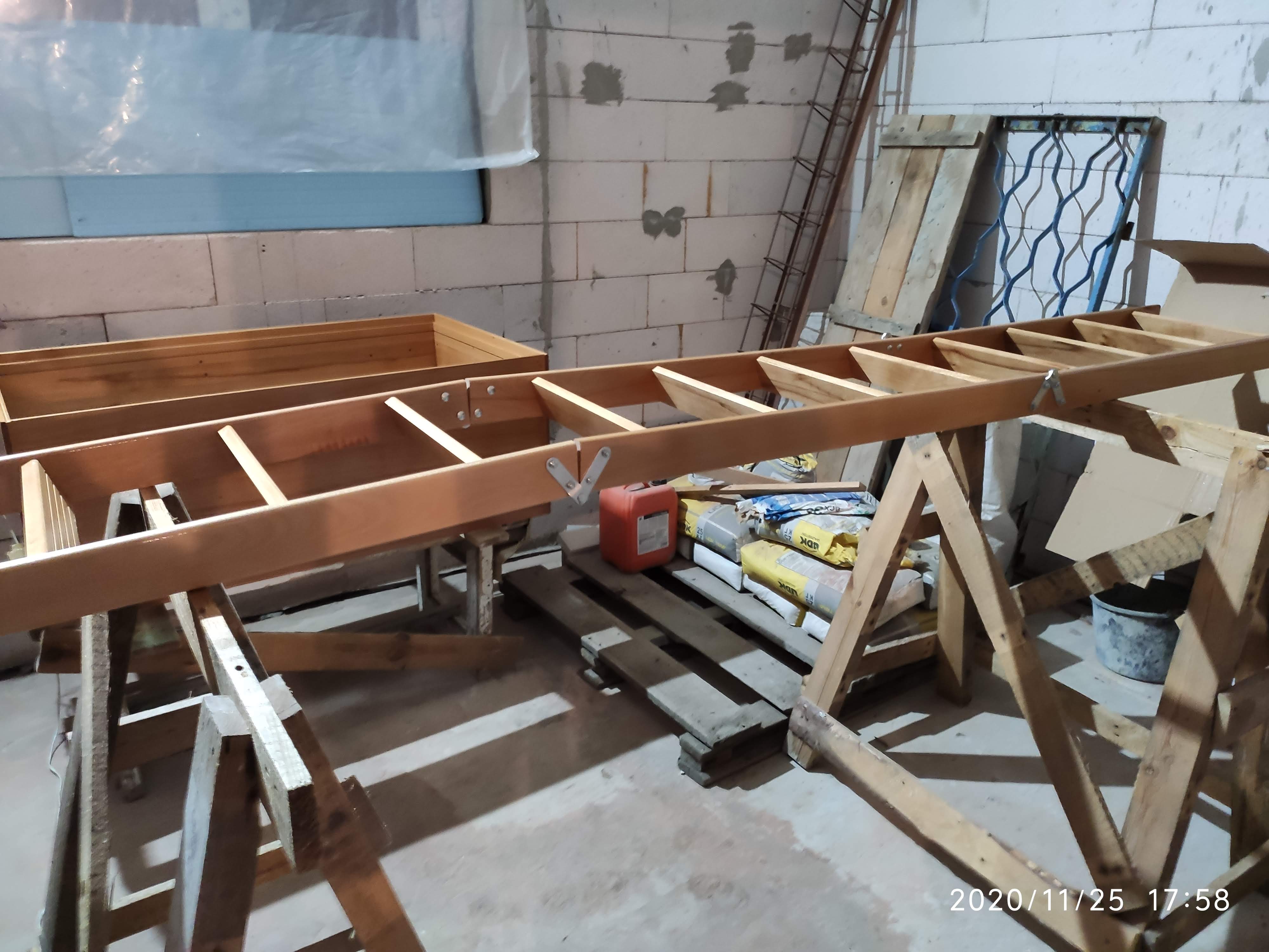

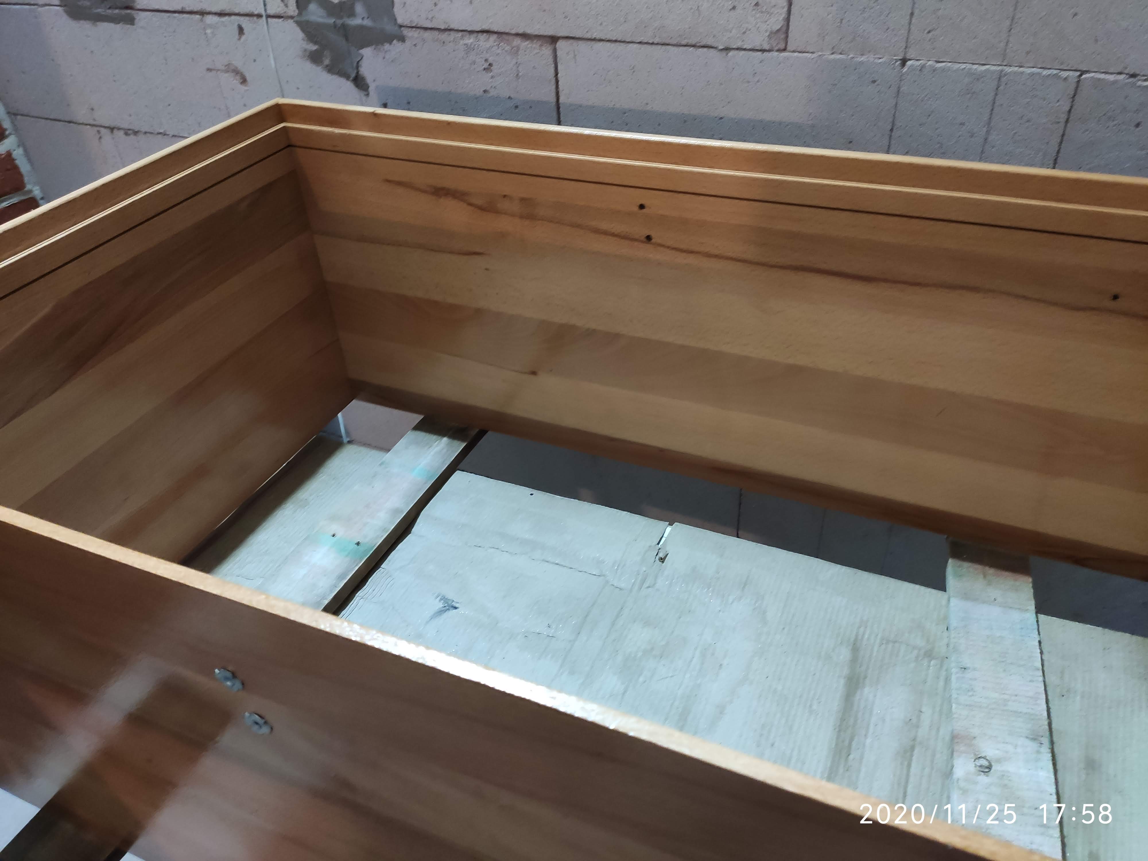

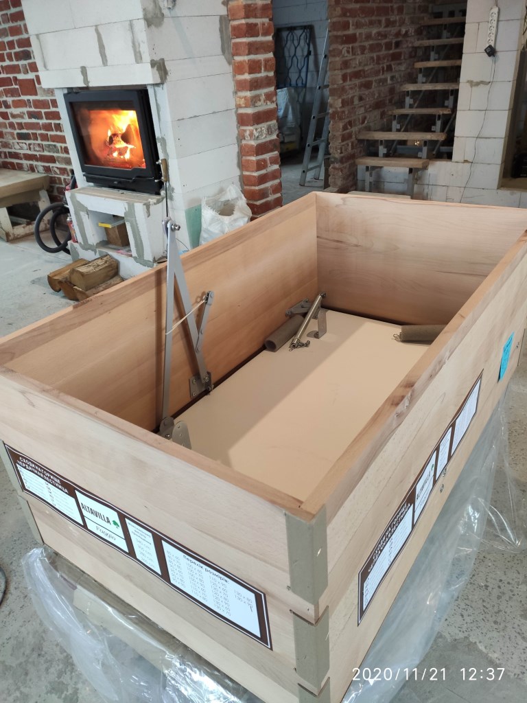

masterbud Опубліковано: 1 грудня 2020 Поділитись Опубліковано: 1 грудня 2020 Купил лестницу с высоким коробом (450мм) из бука. Разобрал, покрыл яхтным лаком два раза, может еще третий раз покрою. Встал вопрос по коробу. Заказывал короб из расчета толщины перекрытия с учетом чистового потолка. Но теперь получается высота "последней" ступеньки - 450мм, что не совсем правильно и удобно. Может у кого есть опыт, что с этим делать. Напрашивается решение в виде вырезания в коробе передней стенки под две финишные ступени, и их формирование в чердачном перекрытии. Посилання на коментар Поділитися на інших сайтах More sharing options...
Julla Опубліковано: 2 грудня 2020 Поділитись Опубліковано: 2 грудня 2020 Купил лестницу с высоким коробом (450мм) из бука. Разобрал, покрыл яхтным лаком два раза, может еще третий раз покрою. Встал вопрос по коробу. Заказывал короб из расчета толщины перекрытия с учетом чистового потолка. Но теперь получается высота "последней" ступеньки - 450мм, что не совсем правильно и удобно. Может у кого есть опыт, что с этим делать. Напрашивается решение в виде вырезания в коробе передней стенки под две финишные ступени, и их формирование в чердачном Коли у мене виникла подібна проблема, то я зробила невелику (вкорочену) сходинку на середині висоти короба. В правому (наприклад) кутку У Вас вийде близько 22см по висоті між верхніми сходинками. Вийде щось на кшталт сходинок "качиний крок". І порадила б поставити на горищі стійку, перила, щось, за що можна було б взятися рукою, підстрахуватися. 1 Посилання на коментар Поділитися на інших сайтах More sharing options...
sly Опубліковано: 2 грудня 2020 Поділитись Опубліковано: 2 грудня 2020 Заказывал короб из расчета толщины перекрытия с учетом чистового потолка а где заказывали? на фото не разглядел производителя. Такая же идея витает Посилання на коментар Поділитися на інших сайтах More sharing options...
masterbud Опубліковано: 3 грудня 2020 Поділитись Опубліковано: 3 грудня 2020 а где заказывали? на фото не разглядел производителя. Такая же идея витает Фирма Альтавилла. Заказывал напрямую у них, хотя их дилеры продают на 100 грн дешевле. Короб они могут сделать любого размера. www.altavilla.com.ua/ 1 Посилання на коментар Поділитися на інших сайтах More sharing options...

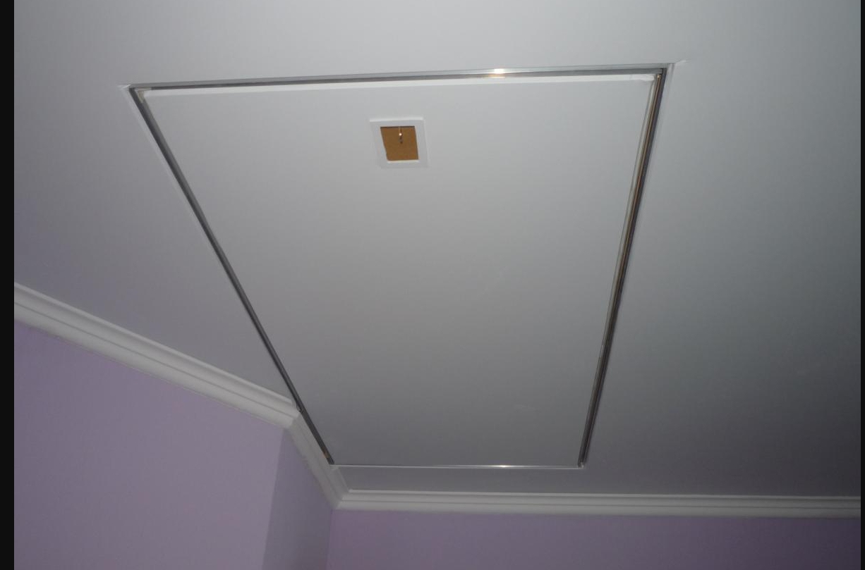

bulaniy.sv Опубліковано: 10 березня 2021 Поділитись Опубліковано: 10 березня 2021 Ребята, подскажите пожалуйста.. Вот допустим чердачное перекрытие, весь пирог 300 мм (200 основные балки и 100 конт. для утепления). Чистовая отделка - натяжной потолок, допустим 70 мм). Какой высоты мне необходим короб, 370 мм? Можно ли как-то люк (наполнение) тоже натянуть материалом натяжного потолка (чтобы не выделался)? Посилання на коментар Поділитися на інших сайтах More sharing options...
snitsar Опубліковано: 10 березня 2021 Поділитись Опубліковано: 10 березня 2021 Більшість сходів мають стандартну висоту коробки 120-200мм в залежності від моделі. Можливо в когось і є висотою 370, але не чув про такі. Кришку можна пофарбувати чи наклеїти якусь плівку, щоб було схоже на натяжну стелю. Але з точки зору теплоізоляції, то кришку краще ставити в рівень з утеплювачем, так буде менше холодних зон на люку. Посилання на коментар Поділитися на інших сайтах More sharing options...
masterbud Опубліковано: 11 березня 2021 Поділитись Опубліковано: 11 березня 2021 Більшість сходів мають стандартну висоту коробки 120-200мм в залежності від моделі. Можливо в когось і є висотою 370, але не чув про такі. Кришку можна пофарбувати чи наклеїти якусь плівку, щоб було схоже на натяжну стелю. Але з точки зору теплоізоляції, то кришку краще ставити в рівень з утеплювачем, так буде менше холодних зон на люку. Альтавілла робить короба будь якої висоти. При високому коробі вже є можливість поставити зі сторони горища додаткову утеплену кришку. Я так і збираюсь робити. Добавлено через 3 минуты Ребята, подскажите пожалуйста.. Вот допустим чердачное перекрытие, весь пирог 300 мм (200 основные балки и 100 конт. для утепления). Чистовая отделка - натяжной потолок, допустим 70 мм). Какой высоты мне необходим короб, 370 мм? Можно ли как-то люк (наполнение) тоже натянуть материалом натяжного потолка (чтобы не выделался)? А покрытие чердака учитываете? Или чердак будет необслуживаемым? По чердаку же надо как-то ходить. У меня пирог идет такой подвесной потолок (70) + 25 доска + утепление (300) +20 (воздушный зазор) + 25 доска. Короб заказал на 10мм выше на всякий случай. 1 Посилання на коментар Поділитися на інших сайтах More sharing options...
bulaniy.sv Опубліковано: 11 березня 2021 Поділитись Опубліковано: 11 березня 2021 Альтавілла робить короба будь якої висоти. При високому коробі вже є можливість поставити зі сторони горища додаткову утеплену кришку. Я так і збираюсь робити. Добавлено через 3 минуты А покрытие чердака учитываете? Или чердак будет необслуживаемым? По чердаку же надо как-то ходить. У меня пирог идет такой подвесной потолок (70) + 25 доска + утепление (300) +20 (воздушный зазор) + 25 доска. Короб заказал на 10мм выше на всякий случай. Да, я вот планирую заказывать такую как Вы покупали. По поводу чердака, на перекрытие (200 мм, утепленное ватой между балок), сверху положить евро барьер (или ветробарьер) ну и брусом придавить мембрану, сделаю шаг 300, мне достаточно для передвижения по чердаку (2 раза в год залезть коробки закинуть), ну в целом согласен, можно еще взять в запас 50 -70 мм, итого нужен короб 400-450 мм. Основная идея в том, чтобы поставить утепленный второй люк со стороны чердака. Посилання на коментар Поділитися на інших сайтах More sharing options...
