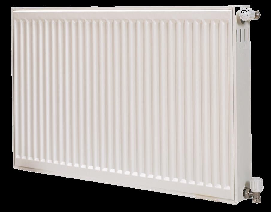

Что имеете в виду под стальными пластинчатыми?

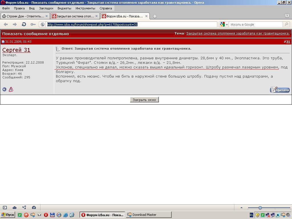

Сергей, ну вот в Вашей системе (закрытая) думаю нет уклонов, при монтаже на гравитационку спецом не затачивалась, но работает же и без насоса.:D:beer:

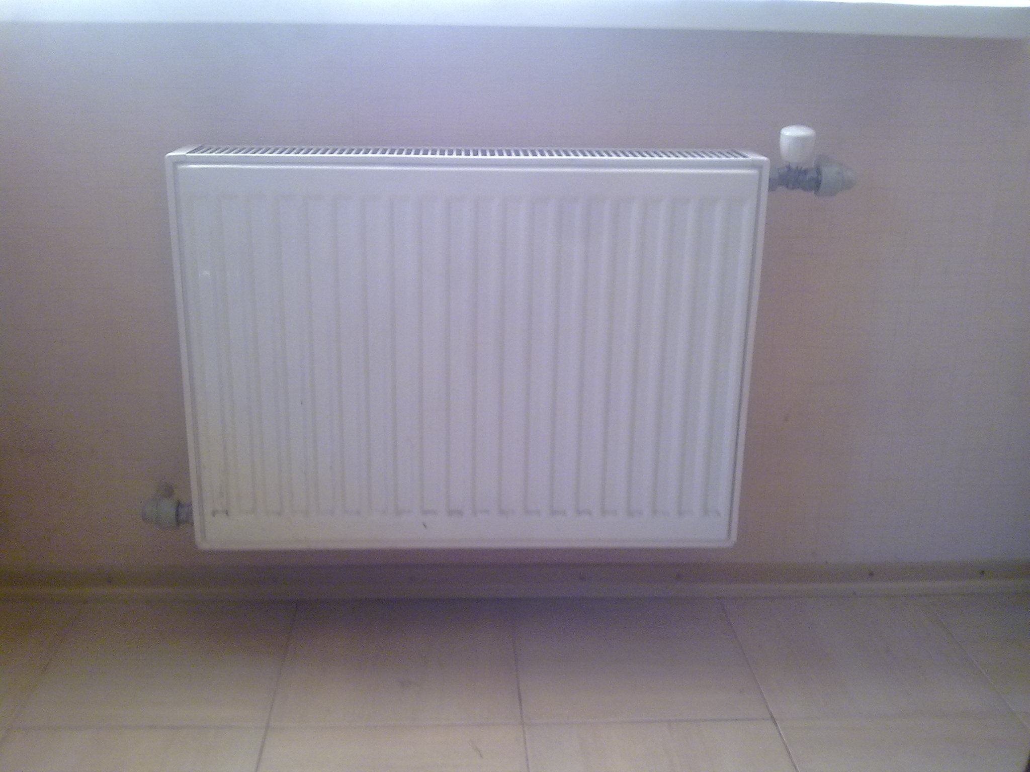

Может я не правильно написал. Обычные стальные радиаторы.
У меня есть уклоны, но нет открытого бака. Развоздушка через первые радиаторы. Месяца 4 борорся с воздухом, но я осознанно на это шел.

Тут нет противоречий. Горизонт на подаче позволяет воздуху двигаться против движения теплоносителя.
Вот фото: труба подачи вверху обратка низ.

В Эпицентре есть эти радиаторы разрезанные. В них каналы тоненькие (в сравнении с чугунными радиаторами). Если сумеете бороться с пузырьками - то будут работать.
Товарищи гравитационщики!
А какой диаметр входа у стальных радиаторов?
То Вы утверждаете, что они в гравитационке будут нормально работать?
Диаметр, я думаю не составляет большой тайны 1/2", и в гравитационке они работают, есть живые примеры.:beer:
