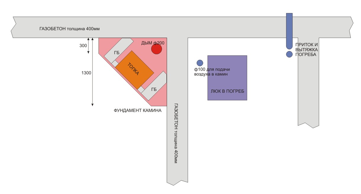

Собираюсь долгими осенне-зимними вечерами сложить камин с чугунной топкой недорогой (пока склоняюсь к Эпицентровским), соответственно без встроенной подачи воздуха. Камин угловой, одной стенкой примыкает к наружной несущей стене, а второй - к внутренней несущей стене, за которой лестница на второй этаж, под ней погреб и из погреба уже выведен дополнительный ф100 пластиковый вентканал для подачи в камин. Через стенку еще не проходил, поэтому перейти на металл еще не поздно - еще метр до топки где-то.
Нужен совет по организации шибера и подвода.

А толку то от такой схемы? Из подвала есть смысл брать воздух в случае если он является вентилируемым. Это раз. А два, это в тех случаях если в самой топке имеется такая функция забора воздуха с непосредственной подачей в топку(что бы сама вытягивала воздух из подвала) Вот вам веский аргумент, подумать на счет топки с Эпицентра. А так единственный правильный способ под эпицентровскую топку проложить канал через внешнюю стену с улицы под топку с заслонкой на выходе, которую нужно будет закрывать когда камин не топится.
Ну, так он является вентилируемым. Там справа видны два канала ф100 приточный и вытяжной. Оба выведу за стену, разница в высотах будет не меньше 3-4 метров, может больше.
Дык, под нее и хочу подвести. Только все же через погреб, чтобы не морозить сильно канал. Я бы купил топку нормальную, с подводом воздуха - но переплачивать тыщу-другую евро как-то желания нет.
А кто сказал, что тыщу? Купите лучьше меньше по размеру, но с фул опций. Уверяю, что удовольствия на годы получите больше. Например Nordpeis N20 или тот же BEF от Бланзек на худой конец. Просто Вы не представляете пока, что такое топка с Эпицентра:) Ну если не в лом, после каждой топки отчищать стекла и выгребать золу, то....
Я бы делал через стену. Не факт, что через подвал хватит поступающего воздуха.
Подвод воздуха для топки конечно нужно брать с улицы.
