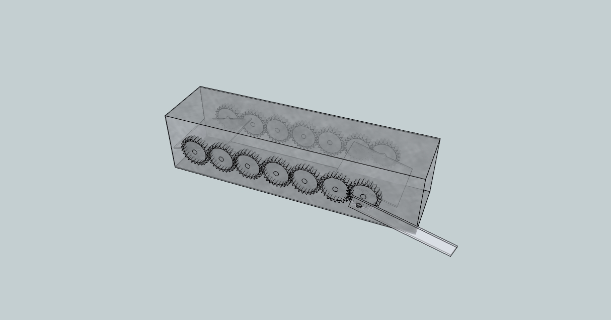

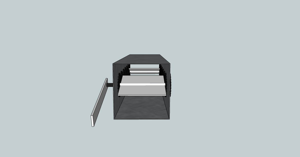

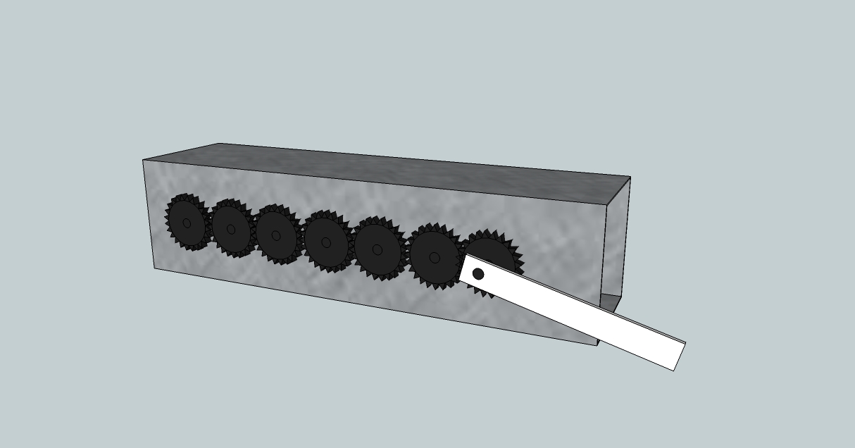

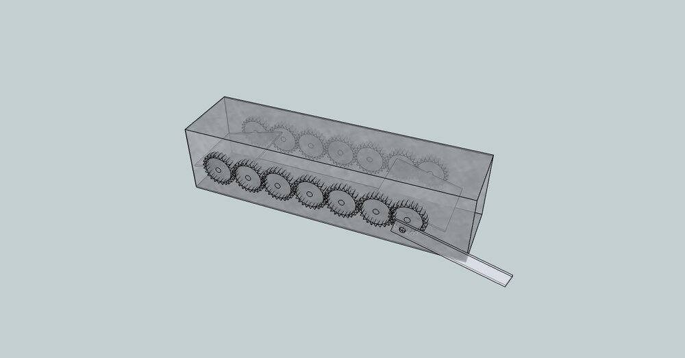

Кто-нибудь может мне ответить конкретно - чем вы регулируете подачу воздуха, есть какие-то шиберы готовые или сами делаете?
А то был сегодня в Эпицентре - валяется куча шиберов, но все для регулировки тяги - они ну очень неплотно перекрывают отверстие трубы.
Если кто делает сам - поделитесь чертежом или рисунком, если покупаете готовые - дайте ссылочку или продайте готовый :) Мне на ф100.
Тот же вопрос к оконцовке подвода воздуха под топку - там раструб какой-то делаете или какой-то готовый элемент используете или просто расплющиваете молотком трубу? :)
Все забываю сфоткать свой клапан для приточки. Потом выложу.
В двух словах:
У меня печь будет расположена близко к наружной стене. Пока с размерами и точным местоположением не определился, поэтому приточку для печи решил сделать в стене, а не в полу. Соответственно поимел возможный мостик холода в стене зимой, т.к. даже плотно прилегающий шибер (не дроссель) не является преградой для холода. Долго думал, как реализовать две заслонки снаружи дома и внутри, чтобы между ними получалась воздушная прослойка. Уже даже отдал заказ на изготовление наружного воздушного клапана с эл. приводом и соединяемого с ним внутреннего ручного шибера, как до меня дошла достаточно простая схема реализации моей хотелки.
Клапан 100х100х400, собирается из стандартных комплектующих для вент. воздушных клапанов. Можно поставить электропривод.
