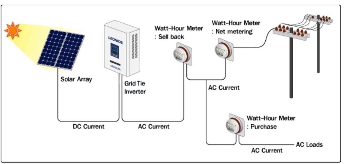

Для контроля выработки (проверки показаний счётчика) можно использовать инверторы фотоэлектрических систем - данные устройства сейчас, как норма, выпускаются со встроенной системой учёта произведённой энергии...
Два прибора учёта - это как раз и есть вариант полноценной генерации по "Зелёному тарифу" - всё что сгенерировал - отдельно, потребил -отдельно, так и расчёты отдельно, а не только оплата той электроэнергии, которая больше потребления, как у Нас в законе (юридическим лицам то как раз по всей сгенерированной и оплачивают). А способов проконтролировать достаточно (думаю в договоре подключения пропишут)...
Даю ещё один честный способ отъёма денег у государства по зелёному тарифу при двух счётчиках –
От входного счётчика ставится зарядное устройство, энергия подается на аккумуляторы и далее инвертором по зелёному тарифу сбрасывается на выходной счётчик.
В инверторе система учёта якобы произведённой энергии честно считает + выходной счётчик, тоже честно считает, нарушений нет - двойной контроль - всё честно, а обман есть!
Вывод без специальных счётчиков не обойтись! Потому что это будет дешевле, чем придумывать системы контроля, которые наши люди смогут обмануть.
Изучите тему по инверторам для фотоэлектрических модулей - они отличаются от инверторов для АКБ (там другие напряжения включения, токи и т.д.), так что это опять сказка, а вот включение ИБП (по-Вашему инвертор и аккумуляторы) Я описал раньше при одной и той же линии включения и приборе учёта.

Ещё раз - прибор учёта - это не проблема - у всех работает, а нам нужны специальные счётчики, нам бы по-больше, да в позолоте :))
(ссылка устарела) для понимания как организовано с Штатах (язык оригинала :)) ), US Department of Energy.
