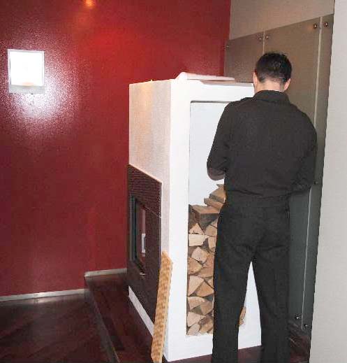

Igor, а хотите я покажу вам вариант "думного" подхода использования современных технологий с максимальным использованием всех их преимуществ?
Как вам такой вариант применимо к той же дачи?
belkamin.by/Articles/ArticleItem.aspx?id=554
Современная качественная топка большой мощности с возможностью конвективного обогрева, длительного горения и... теплоемкая облицовка. По приезду на дачу есть позможность быстро нагреть дом конвекцией. Перекрыв выходы прохода воздуха нагреваем облицовку и теплоемкого материала, можно топку дальше не топить. А можно нагреть облицовку и еще топить топку, если приехали в лютую морозную пятидневку. Нет перетопа помещения и есть возможность регулировать мощность. Ну что вариант? Только почему то эти варианты придумывают европейцы. А наши банально, ничего кроме убогого щитка, к буржуйке с вытекающими последствиями придумать не могут. И все почему? Да, потому что буржуйка для печников - труба в металической бочке. Все, на этом, уровень развития остановился. Где то во временах 1917 года.

Цена … вопроса 3634 ? покупателей не смущает? :lol:

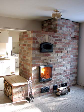

За эти деньги я на вашей даче построю вот такую каминопечь (с учётом стоимости всех материалов, но без учёта стоимости дымохода из сэндвича), как на 1-й фотографии.…
Змінено користувачем AndyAntonov
пп. 2, 5, 6
Не, не смущает. …Каждому свое. Если люди платят такие деньги, значит знают за что. Пример был приведен конструктива. Похожую конструкцию можно было и из кирпича делать… Змінено користувачем AndyAntonov

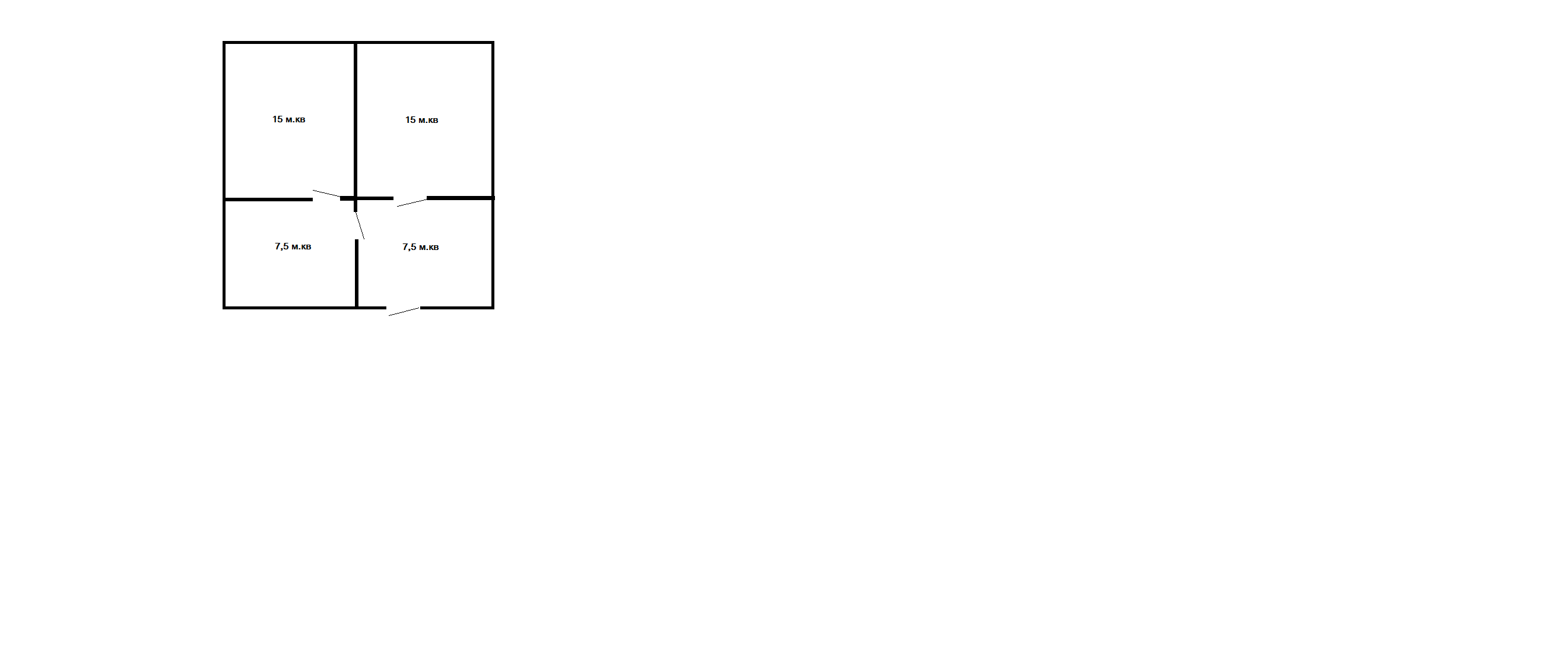

Вот набросал как смог в пейнте план. Что можно установить из печей? Дом деревянный, обычная маленькая дачка, отдых летом, возможен иногда выезд зимой, праздник отметить какой-нибудь, и.т.д.
Утепление 5 см. минваты.
Печь должна отапливать все помещения.
Квадратура указана, высота потолка если нужно, 2.5 м.
Нужна ещё конструкция стен и перекрытий. Надо ж хоть приблизительно знать теплопотери.
Конструкцию стен нужно знать не только для теплопотерь, а и для того чтобы вор не залез и не вытащил печку на металолом:D.
Я так понимаю что при входе прямо кухня?! в том углу поставить буллер и развести воздуховоды.

Если бы можно было дверь на кухню передвинуть, то в коридоре в углу поставить буллер и от него развести воздуховоды на кухню и комнаты.
Дверь передвинуть можно будет, если необходимо. А Как эти буллеры будут греть в других комнатах, не будет ли по воздуховодам идти просто тепленький воздух и комнаты будут холодными? Как часто нужно подкидывать в него "топливо"? А более компактного варианта нет?
C Теплообменника буллера выходит воздух температурой до 70 градусов. Это если самоточно. Если поставить принудиловку. То температура будет ниже, но и прогреватся будет лутьше.
