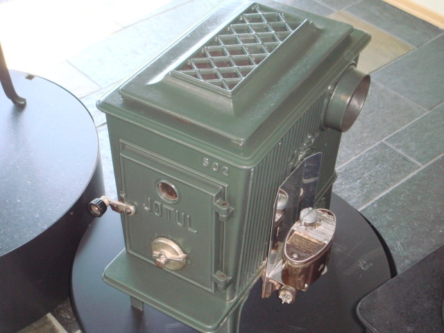

Инновационый прорыв от компании Jotul.
C 1936 года без изменений.
И вы еще пишите здесь про морально устаревшие топки других производителей.

Salix, вы вообще представляете, что такое ДАЧА? Какой там нафиг Сальцбург? Это что ПМЖ??? У меня дача 60 квадратов два этажа, мансардная. Обычная чугунная печь с режимом тления. ВСЕ! Больше ничего не надо! Приехал, через пол часа можно ходить в майке.
Я лично как и многие миллионы других пользователей дачных домов, без абсолютных проблем отопливаются одной маленькой чугунной печью с режимом тления.
Хватит заливать. Ну и каким образом греетесь ночью?
Эта печка отличается от буржуйки тока дизайном и ценой.
Я в армии прожил два года с буржуйкой, тока там дневальные день и ночь ее топили. Сказки про режим тления оставьте другим, эта печка в лучшем случае будет давать 1кВт, и как отопить домик даже 30-40 м2.
П.С. Я не печник, но вырос с печкой.
Да уж, если все современные печи с длительным горением, сравнивать с армейской буржуйкой то и не догадаетесь каким образом. Рекомендую поговорить, каким образом работает современная буржуйка с режимом медленного горения. Кстати модель которую указал сразу, была разработана перед Второй Мировой войной специально для армии. Как раз оказалось на столько удачной в том числе и за режим тления, что успешно продается до сих пор. Можете почитать рекомендованные моною америаканские и английские форумы, там километр отзывов. Все очень довольны всем!
Можете вот здесь, что такое современная буржуйка с режимом медленного горения.
Военный образец.
Если на буржуйке захлопнуть дверки и поддувало, да еще и уплотнить, то она тоже перейдет в режим тления, но тепла при этом нэма.
На счет Англии, так там трохи климат офигенно отличается от нашего, а америкосы всегда всем довольны. Они и в фургонах на колесах живут, для них это даже не дача, а дом, и в Макдональдсе питаются. И ничё, довольны.:beer:

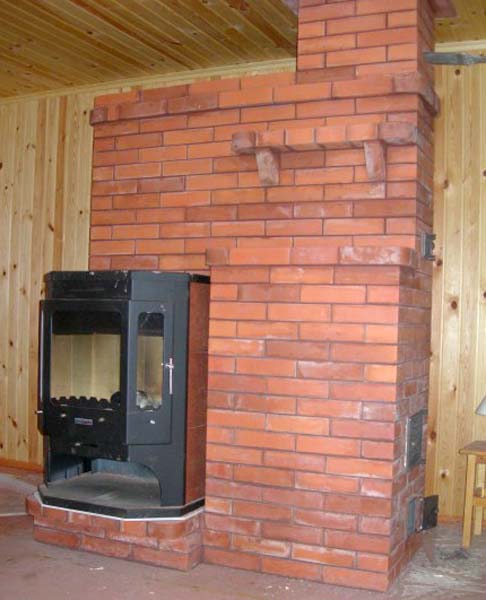

Задача решается просто: берём буржуйку киловатт на 5 (можно и до 10 - это с запасом) и подключаем её к кирпичному отопительному щитку шириной в 2 кирпича и длиной в 5-5,5 кирпичей и высотой рядов в 25-30, который строится из полнотелых керамических кирпичей. У отопительного щитка своя самостоятельная топка, в которой можно в том числе и пищу готовить. :good:
Как пример можно взять за основу любимый Мишей Jotul F 3 TD за $770, хотя можно и значительно более дешёвую буржуйку использовать. :)
Также можно готовить пищу и на Jotul F 3 TD, как на плите (докупается опциональная конфорка).
В итоге имеем быстрый прогрев помещения, красивую и функциональную комбинацию приятного с полезным. При одновременной топке буржуйки и отопительного шитка (грубки) даже зимой в этом дачном доме можно жить. :beer:

Вот хороший вариант для быстрого отопления дачного домика в исполнении Владимира Жирнова.
Вместо указанной на фотографии буржуйки можно поставить другую модель (например, любимый Мишей из Минска Jotul F3 TD), которая имеет требуемую мощность и удовлетворяет по внешнему виду.
Буржуйка даёт быстрое тепло. Кирпичный щиток понижает температуру дымовых газов из буржуйки в трубу дымохода до разумной температуры (с 500-600°С до 120-150°), а своя топка в отопительном щитке позволяет прогреть сам щиток и спать в тепле всю ночь без необходимости подтавливать буржуйку. Кроме того в топке кирпичного щитка после сгорания дров можно готовить вкусную и полезную пищу в керамических горшочках, по аналогии с русской печью.
