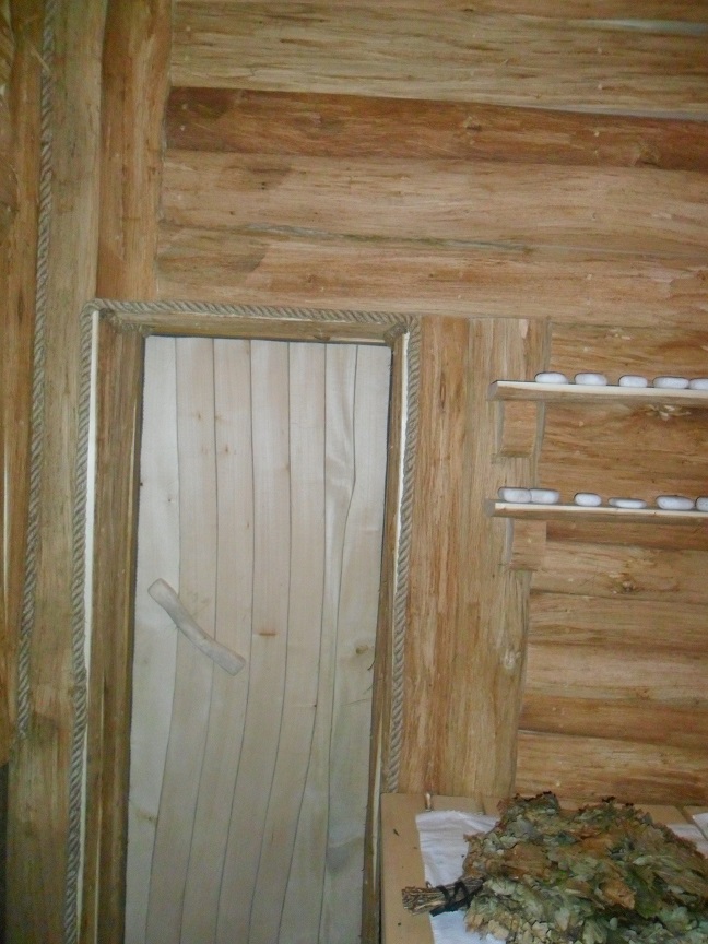

Моя Украинская баня или баня Александра с Донецка.
Александр с Донецка

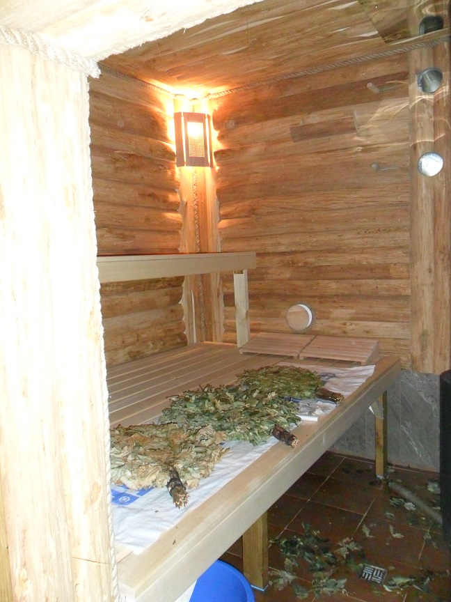

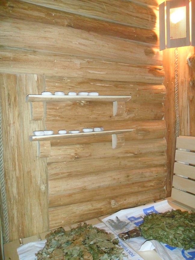

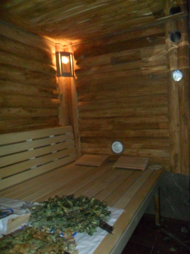

А вот плафон поставить нужно ибо висящая лампочка как минимум это опасно ибо она не изолирована от воды (вернее ее контакты) ну и не эстетично это как говорится на время постройки парилки
Вот я о этом и говорю. Плафоны желательно брать банные финские Harvia -290грн или немецкие Lindner- 10евро. Lindner получше будут.
есть вариант подешевле типа такого
но помоему вы говорили что это китай и они не очень хорошо себя чувствуют после некоторого периода времени )
Да, у меня такие;) Когда крякнули мои световые линейки и нужно было срочно свет, поставил то что было. Но у них порой отходят контакты на лампочках и приходится раскручивать и поджимать. Чего нет у вышеперечисленных.
в Lindner класс защиты IP 54, а в Харвии класс защиты IP 44
класс защиты китайского светильника думаю покупатель пишет на коробке сам - так лучше продаются
Да, Lindner однозначно в этом плане лучше ;) А китайчата больше в кладовку подходят и класс зашиты там ниже плинтуса.
Есть вещи на которых не стоит экономить, техника безопасности на безопасной технике прежде всего. :beer:

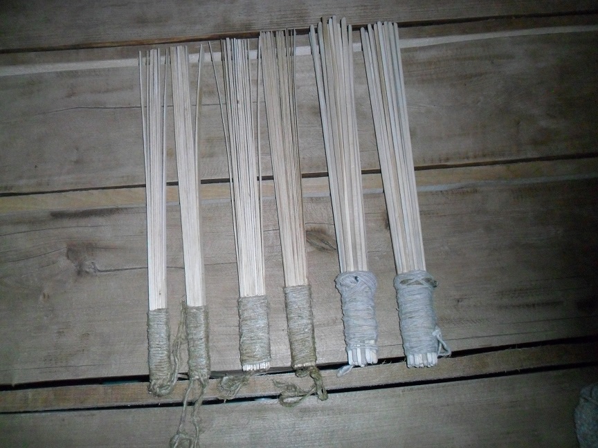

Вот такими липовыми веничками провожу некоторые процедуры:crazy:
лупашитесь ними :lol:?
Да, отбиваю тушки на полоке;) Приятная процедура, довольно таки :beer:

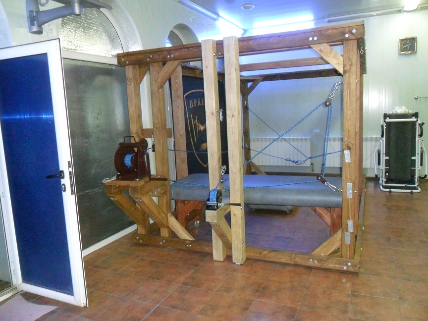

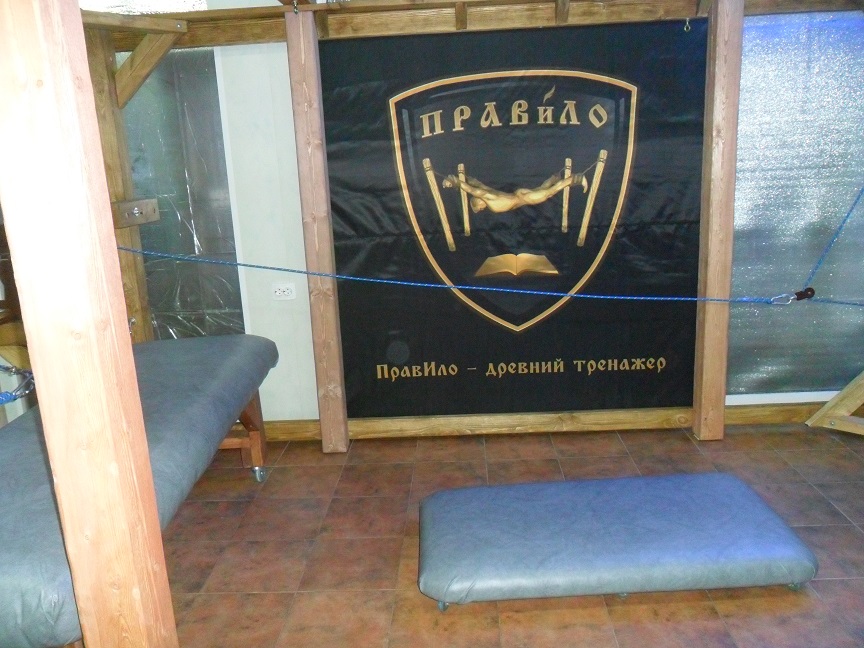

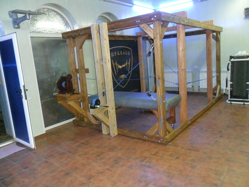

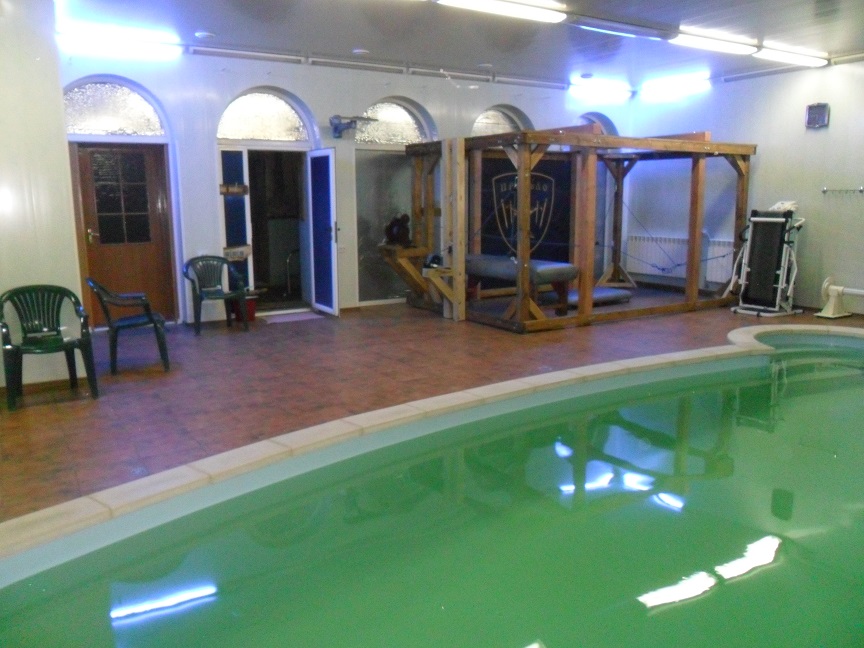

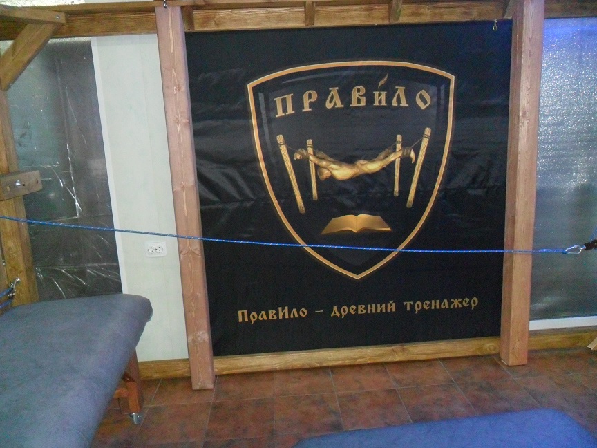

Поставил тренажер правИло у себя в банном комплексе)
Ого прям машина для пыток)
Так от дыбы, не отличается ))) Но все нужно делать с умом :beer:
А сколько у вас липы на обшивку ушло?
По памяти, где то куба три.

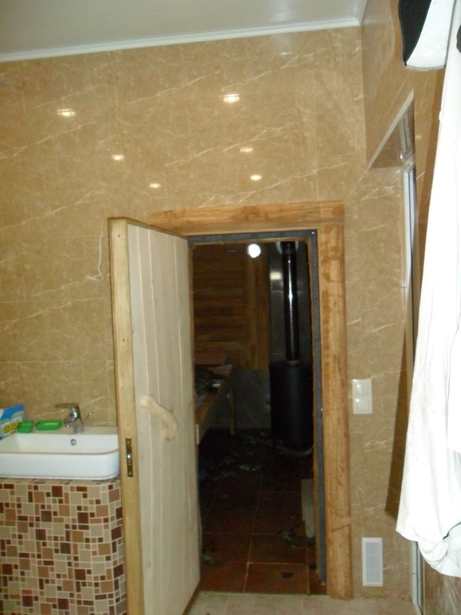

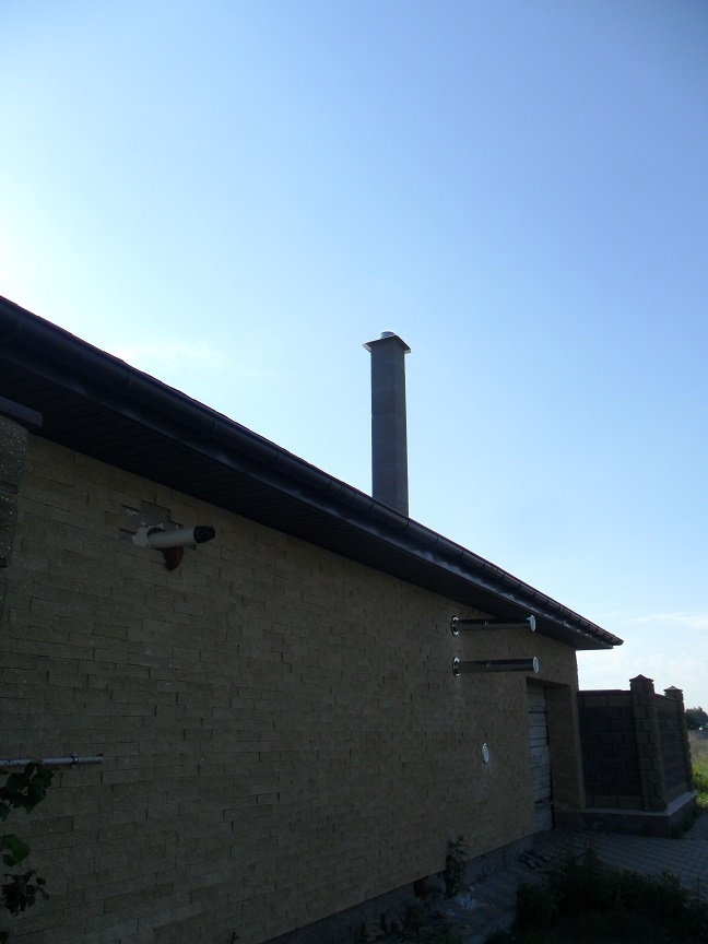

Закончили и запустили еще одну баню. Печь Аква Смарт, дымоход Шидель Уни, обшива липовый горбыль.Окно не делали, тк баня стоит именно той стороной на улицу и хозяин не захотел, что бы народ ходил или ездил и заглядывал в окно. Сделали ему приточку для дыхания. Банька получилась душевная. Пар понравился всем, заказчик остался доволен.

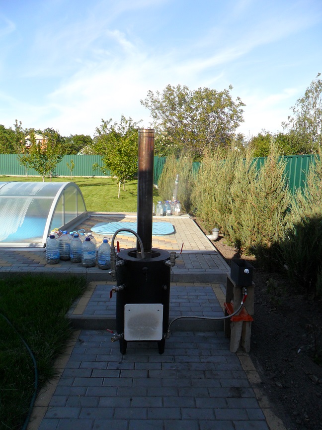

Печь перед установкой погоняли на улице. Пустили пар со всех кранов. При прогоне на улице, пара казалось мало. А когда установили ее в парилке и пустили пар, то его было очень много, для парилки. Объем улицы, для печи многоват

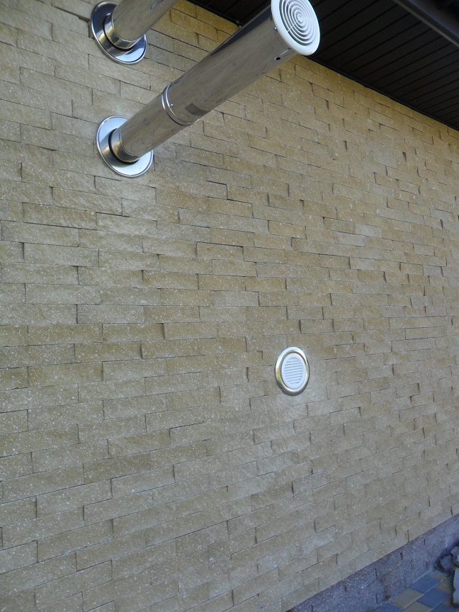

підскажіть будь ласка
який обєм парної і точна модель пічки?
під дверима щілина для притоку?
приток з предбаніка, а викид на вулицю?
басту не робили?
багато питань, бо зараз будую свою і орієнтуюсь на акву і ваш досвід))
басту не робили?

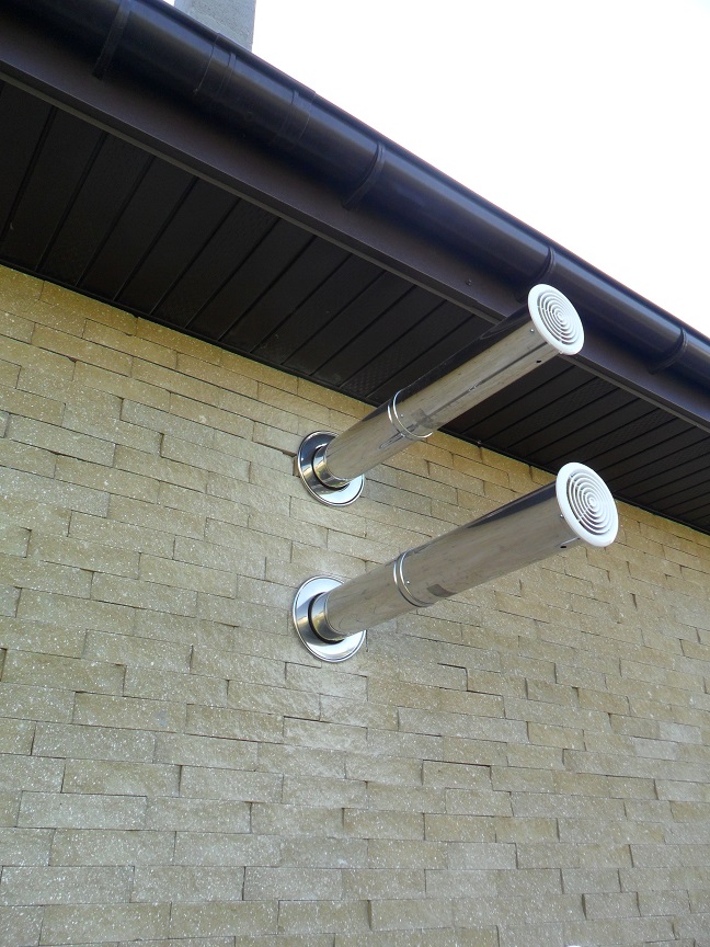

Объем парилки около 20кубов. Печь Аква Смарт. Под дверями щель, просто, что бы двери не намокали. Да и низ парилки разжат, там нет надобности в герметичности с низу, пар под верхом, а не по полу. Да и на банный режим, это не как, не влияет. Басту я делаю во всех парилках. В этой тоже приток у двери, внизу решетка и выхлоп в левом углу в верху решетка стоит. Приток и отток завязаны на предбаннике. Закон вентиляции, откуда взял, туда и отдай. С притоком с предбанника и оттоком на улицу она работать не будет.
откуда взял, туда и отдай[/b]. С притоком с предбанника и оттоком на улицу она работать не будет.
дякую, заради цього и питав. у мене також 20 кубів
що значить "низ парної розжато"?
Пожалуйста. Приток идет к печи, щель под дверью, те не герметично, как принято в большинстве случаев при строительстве бань, все должно быть очень герметично. Я придерживаюсь немного другого взгляда на эту проблу, нужно удержать пар в парилке, а тепла печь выдаст достаточно для парения. Да и банщику другой раз присесть в менее горячий слой куда приятнее, да обдаться с ковша холодной водой.
