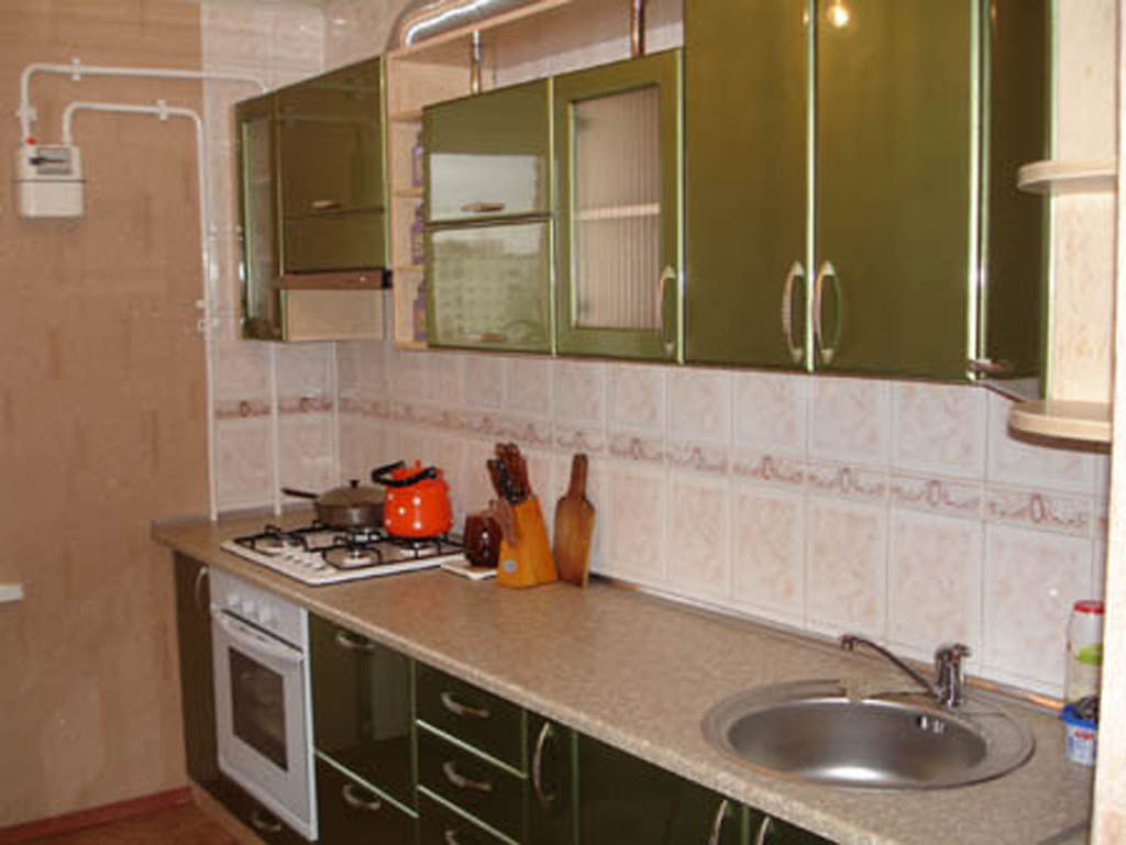

Братцы!
Подскажите, как у кого подведён газ к варочной поверхности?
Я так понимаю, газовики требуют, что бы труба была не закрыта ничем - т.е. готова к визуальному осмотру в любой момент :).
ОК, провели трубу над верхними ящикам - несильно будет бросаться в глаза.
Потом трубу надо опустить вниз.
Потом на ней кран и шланг, котрый идёт к варочной?
Как красиво можно провести шланг (трубу) сквозь столешницу?
Можно ли завести шланг под столешницу где-то в углу, провести за ящикам к варочной? Примут ли такой вариант газовики?
На фото - исполнение, которое нашёл в инете...
Змінено користувачем ХХХХ
Можно завести трубу под столешницу, а там уже гибким. Главное свободный доступ к кранику (например в дырке задней стенки соседнего с варочной ящичка). Я себе трубу из подвала завел. Ну то такэ...
требования газовщиков следующие - чтоб обязательно был свободный доступ к счетчику и вентилю. Открытая труба также является важным элементом, но не критичным. Соответственно - длина газового шланга 1500 мм - можно вывести трубу где Вам удобно, затем шлангом подвести к плите, с обязательным учетом первого пункта. В частных домах делали вывод в стене под столешницей в соседней с плитой тумбе (с вырезом сзади в кухонном корпусе под вентиль.)
Можна проштробитись і під плитку робочої поверхні завести 32 трубу в якості гільзи а потім у неї закласти шланг. Так роблять, у газовиків питань немає

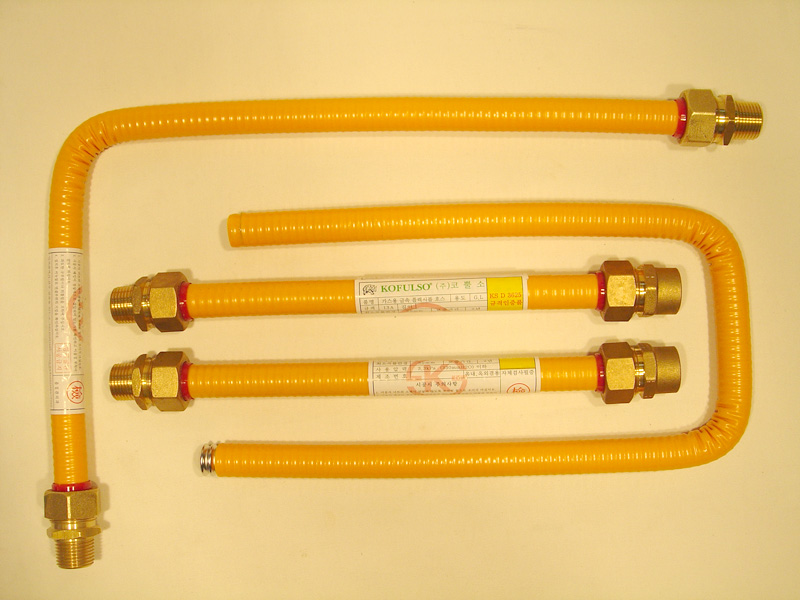

"..Гибкие шланги для газа тоже имеют разные модификации. В продаже имеются резиновые, резинотканевые и сильфонные газовые шланги. Латунь, из которой выполнены накидные гайки, в резинотканевых подводах помогла решить проблему с пожароопасностью. Противопожарную защиту обеспечивает так же специальный кран с клапаном, который в случае протечки блокирует подачу газа, если температура окружающего воздуха превышает +95 градусов.
Резина в газовых шлангах отличается от шлангов, предназначенных для подачи воды. Снаружи газового шланга имеется специальная жила желтого цвета, которая говорит о предназначении резинового шланга.
Сильфонные газовые шланги имеют туже конструкцию, что и для воды, а именно гофрированную трубку. Но способ их изготовления отличается. Если для сварки шланга для воды применяется лазерный метод, то для изготовления газового шланга используется дуговая аргоновая сварка. Поэтому сильфонные шланги для газа стоят дороже. Для безопасной эксплуатации данного вида шлангов продумана система защиты с использованием кранов с клапанами и диэлектрической прокладкой, которая даст возможность избежать токов утечки.
Исходя из требований нормативно-технической документации и правил государственных строительных норм ДБН В.2.5.-20‑2001 «Газоснабжение» возможно присоединение газовых плит на гибком рукаве при соблюдении следующих условий:

норматив нормативом... но на данный момент "в моде" у газовщиков шланги гибкие НО металлические (типа нержавейка, такие в Эпицентре и Новой Линии видел) резиновых зась...:(
А если резиновые то только 2м.
я ж говорю, что гибкий металлический (типа гармошка) и то только 2 м. :(

Какие условия подключения, каким шлангом ? Местные газовщики говорят, что варочную поверхность (как и газовую плиту) нужно подключать только резиновым газовым шлангом, а гибкой трубой нельзя.
Так пусть они и скажут на какие правила ДБН конкретно они ссылаются...Возможно они не знают о диэлектрической вставке перед сильфонным шлангом, поэтому молятся на резину.
Диэлектрическая вставка "перед сильфонным шлангом" - имеется ввиду между шлангом и газовым краном или между шлангом и штуцером от варочной поверхности ?
У меня на котле установлена такая (желтая) между шлангом и краном.
А если "рассказать" им о "диэлектрической вставке перед сильфонным шлангом" - какой вариант подключения оптимален ? как соотносятся по надежности резиновый шланг и сильфонный (+ диэлектрическая вставка).
На сегодня (если откинуть причуды / убедить газовщиков) каков вариант оптимален ?
Сильфонный шланг + диэлектричекая вставка + фторопластовые прокладки + газовый фум?
