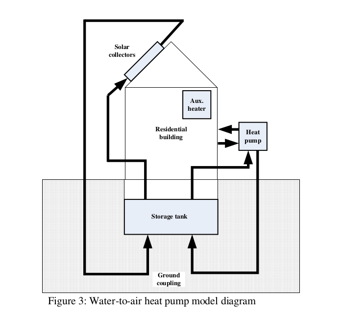

На этом форуме есть пользователь 777uran777uran у него есть практический опыт и эксплуатации в сибири РФ. Есть много интересных сообщений по этому вопросу:
1). Например.
2). Например.
3). Пример реализации озвученная канадцами.
4). Например.
5). Например.
6). Здесь упоминание о еще одном пользователи такой системы.

использовать подвал как гто для воздушника... имхо проще и дешевле сделать гто по всем "правилам", а еще проще, возможно за теже деньги, гтн с зондами
кстати, ваша ссылка на канадцев... там рассматривается отличный от fh экстравагантный вариант, где: солнечными коллекторами греется вода в "танке" 100м3 в подпольном пространстве R=1.8, которую использует тн (вода-воздух))
имхо и вариант fh, и вариант канадцев - рабочие, но неэффективные и не оптимальные
при наличии прочих альтернатив, выглядят как езда на велосипеде с квадратными колесами
