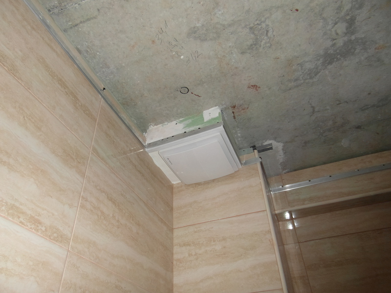

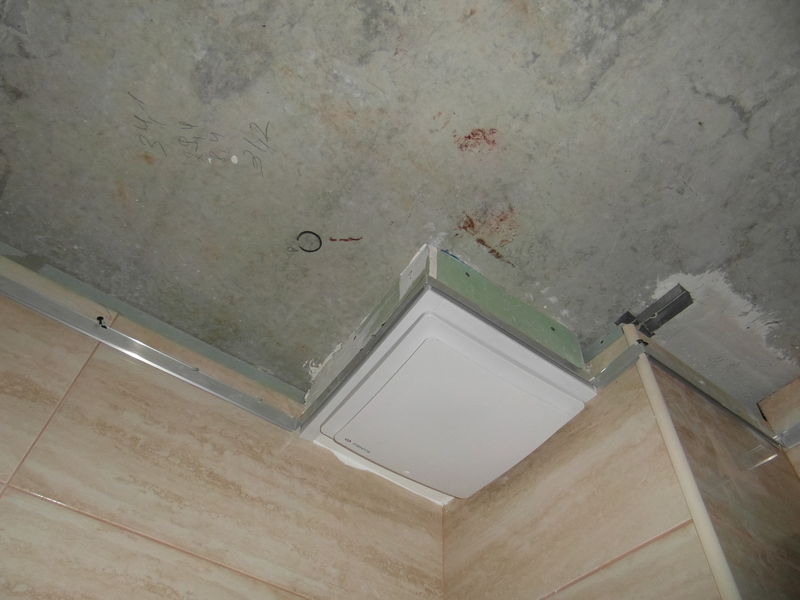

Подскажите пожалуйста, возможна ли установка в натяжной потолок вентилятора в Противопожарном корпусе КП 80.
Корпус вот такой:
Устанавливаться к потолку будет через монтажные держатели:
Будет ли как-то крепиться натяжной потолок к этому корпусу, или в натяжном потолке просто будет прорезана квадратная дырка размером 265 на 265 мм?
Здравствуйте.
Приносим извинения за столь поздний ответ. Долго искали фото с примером незаконченного потолка. Но всетаки нашли:), фотографий много иногда и не припомнишь, когда это было.
Когда столкнулись с такой задачей, было несколько вариантов исполнения. Но бесспорно и единогласно был выбран один. Для врезки в натяжной есть несколько трудностей:
-хлипкость крепления вентилятора;
-при врезке в натяжной квадратных светильников и т.д., очень часто рвет углы на стопорном ободе;
-и для завершенного вида у вентилятора не хватает кантика по его периметру, который перекрывал бы стопорный обод на полотне.
Поэтому было решено зашивать вентилятор в короб из гипсокартона. (+ какая никакая, а герметичность)
С уважением, компания "Labell"

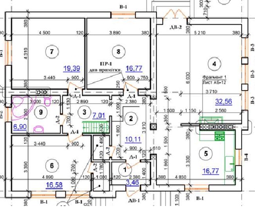

Добрый день! Можно просчитать предварительную стоимость потолка с монтажом, в 2, 3, 6, 7, 8 :) Зарание благодарен.
Здравствуйте.
Ваш просчет ожидает Вас в личке.

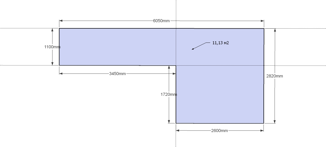

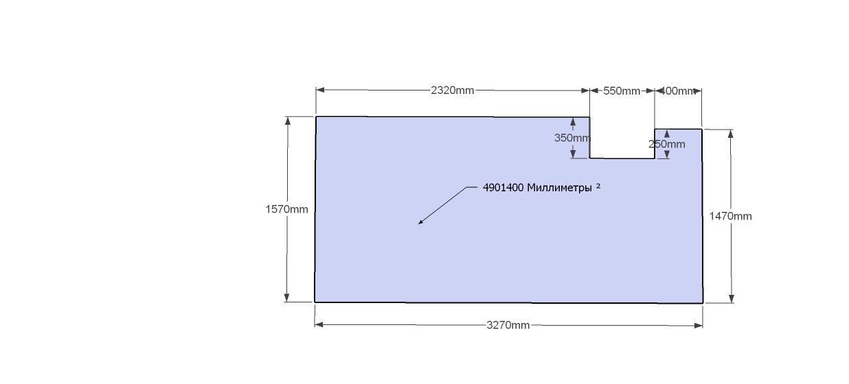

Здравствуйте . Необходимо сделать потолки вот в таком размере. Прозрачные под светодиодную ленту.
Здравствуйте.
Ваш просчет, ожидает Вас в личке.
