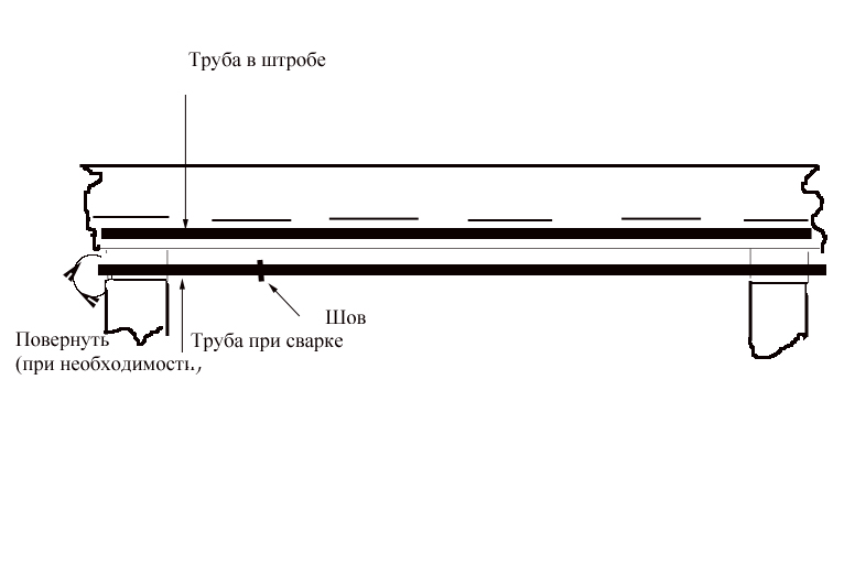

Сделал небольшой анализ цен на материалы и решил делать разводку труб "чернухой"!!! Вот небольшой вопрос..."как заварить стык трубы если сама труба будет в штробе?"
Смотря чем варить?
Если газом, то через окно в трубе. Электродом, согнуть электрод на колене. Оба варианта, через дырку с другой стороны.

Простите не понял!Можно какуето картинку, чтоб наглядней было?
Думаю, таких картиной нет. Понимаете, Вы хотите по переписке научится тому, на что у людей уходят годы. При этом не зная терминологии этого процесса.

В недоступных местах сваривают при помощи "операционного" шва.
weldingsite.com.ua/forum/viewtopic.php?f=1&t=337
По ссылке есть картинка, чтобы понять, о чем речь.

Экстремальных швов можно избежать, если продумать технологию сборки
СО, а где то и муфту поставить....:)

...не о колличестве швов, о возможных методах сварки...:)
к примеру так:
