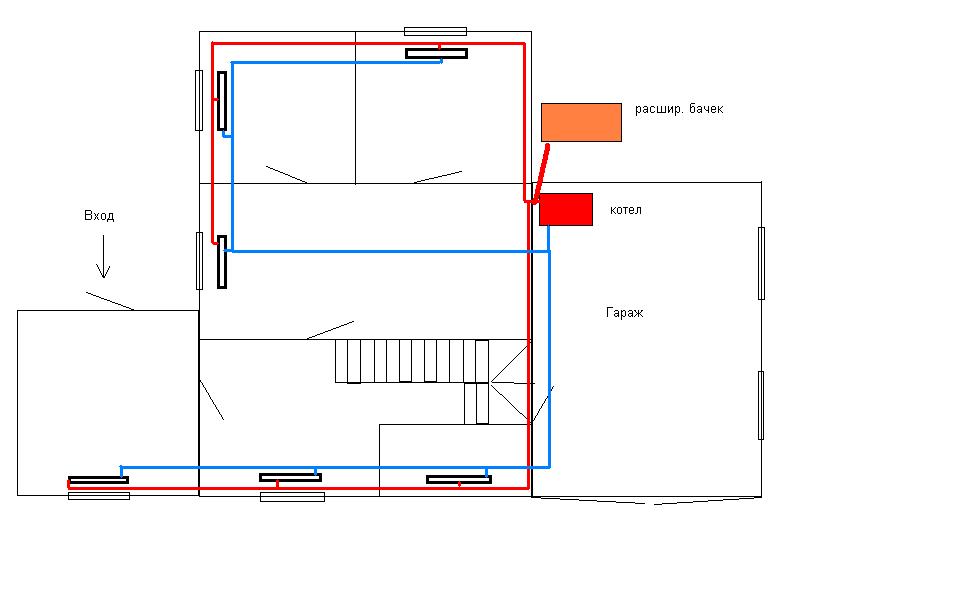

а какие диаметры посоветуете для естественной циркуляции?
Мне строитель и Франковска сказал, что 32 трубы по магистрали с головой,а отводы на батареи 20-25 трубой!!!
32= 1"..? От котла 2", магистрали... 1 1/2", а дальше.....нужна схемма :)
Не экономьте на трубах...это ЕЦ..:)
32" это немного больше чем дюйм! от котла(которого еще нет) там подача 1 1/4 вроде!
А какая нужна схема?дома? Я тут вылаживал.....Щас еще поищу
Будет котёл...будет тема...:)!!! А радиаторы какие?
Еще ничего нету!Все в планах на теплый период времени..
Думаю радиаторы покупать "большевицкие" или что-то такого плана..!
а котел пиролизник!
