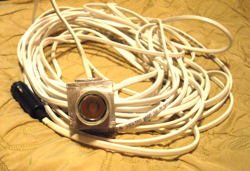

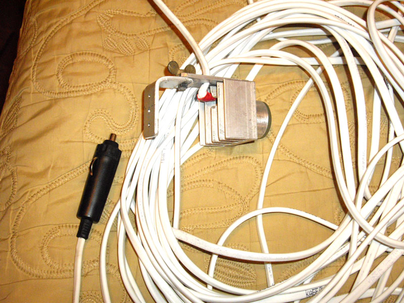

Бюджетный* прожектор на базе CXA1304-0000-000C00B440F с рефлектором C10920_BRIDGET-W. Стабилизация тока - резистор + 15 м шнура до автомобильного прикуривателя. Рабочий ток при выключенном двигателе около 350 мА, при работающем генераторе около 450 мА.
* Шнур с "папой" обошёлся дороже, чем всё остальное :unknown:

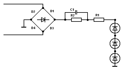

Параллельно конденсатору, может есть смысл поставить еще один резистор (R2), как ниже на схеме? В датчиках движения такая схема цепи питания.
1. Какой емкости конденсатор?
3. Какой мощности резистор?
1. Конденсатор минимум на 400 В. Ёмкость чем больше, тем меньше будет заметно 50 Гц.
3. От 0,25 Вт.
R2 не нужен, второй вывод С1 припаяйте к "земле" (если "электролит", соблюдайте полярность).
На схеме, если хотите, чтобы LED светились, их желательно развернуть на 180 градусов ;)

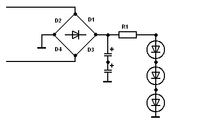

А у меня таких как раз и нет. :( Максимум 300 В. Есть два электролита по 680 мФ 200В. Если их последовательно поставить, как на схеме? Емкость 680 мФ, думаю вполне достаточная?
Достаточная, чтобы после отключения сборка не могла потухнуть ещё пару минут, если при включении не бабахнет конденсатор с бОльшим внутренним сопротивлением.
Я бы поставил один конденсатор на одну микрофараду.

светодиоды будут гореть как свечки..
