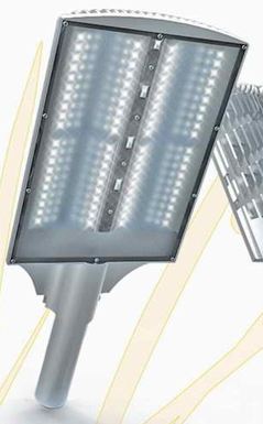

Производитель: LUXON
Мощность потр. 150 Вт
Напряжение питания 220VAC
Степень защитыIP54
Угол 130/70 град
Эффективность 100 лм/Вт
15600лм, угол обзора 130/70 град,
Коэффициент мощности=0.95, внешний источник питания

Заменит, если после литья механически обработать посадочные плоскости и не разгонять LED током под 500 мА. Как есть - это говно для регулярной "сервисной" замены длинных и широких плат при помощи отвёртки.

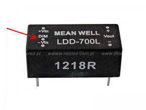

Приобрел на днях для ознакомления один на 4000К и один на 3000К (тоже появились) + драйвер LDD-700L. Не пойму, для чего на драйвере вывод DIM?
На данный вывод надо что-то подавать или он остается пустой?
PS. И вообще этот драйвер какой-то подозрительно маленький, уж не 1-2 резистора в нем стоят?
1. Если собираетесь регулировать яркость, надо что-то подавать согласно даташиту. В противном случае пусть висит в "воздухе".
2. Когда я случайно подключил такой драйвер к питанию без нагрузки, появился подозрительный вонючий дым. После чего устройство было раздавлено тисками и внутри была обнаружена, как минимум, катушка индуктивности.
Не знал о такой возможности. Если бы знал, то купил бы LDD-1000H.
Значит без нагрузки его нельзя подключать?
Идеальный источник тока, коим является этот (и любой другой) импульсный драйвер постоянного тока, обеспечивает необходимое падение напряжения на нагрузке. Без нагрузки сопротивление на выходе стремится к бесконечности, драйвер также пытается поднять напряжение до бесконечности и, поэтому, испускает дух в виде вонючего дыма.
В итоге драйвер выходит из строя или все ограничивается только вонючим дымом?
Я это все спрашиваю по той причине, что ранее Вы советовали с целью предотвращения обгорания контактов выключателя, устанавливать выключатель после драйвера, но в таком случае в выключенном состоянии драйвер будет находится под напряжением и без нагрузки. Или я что-то не понял?
