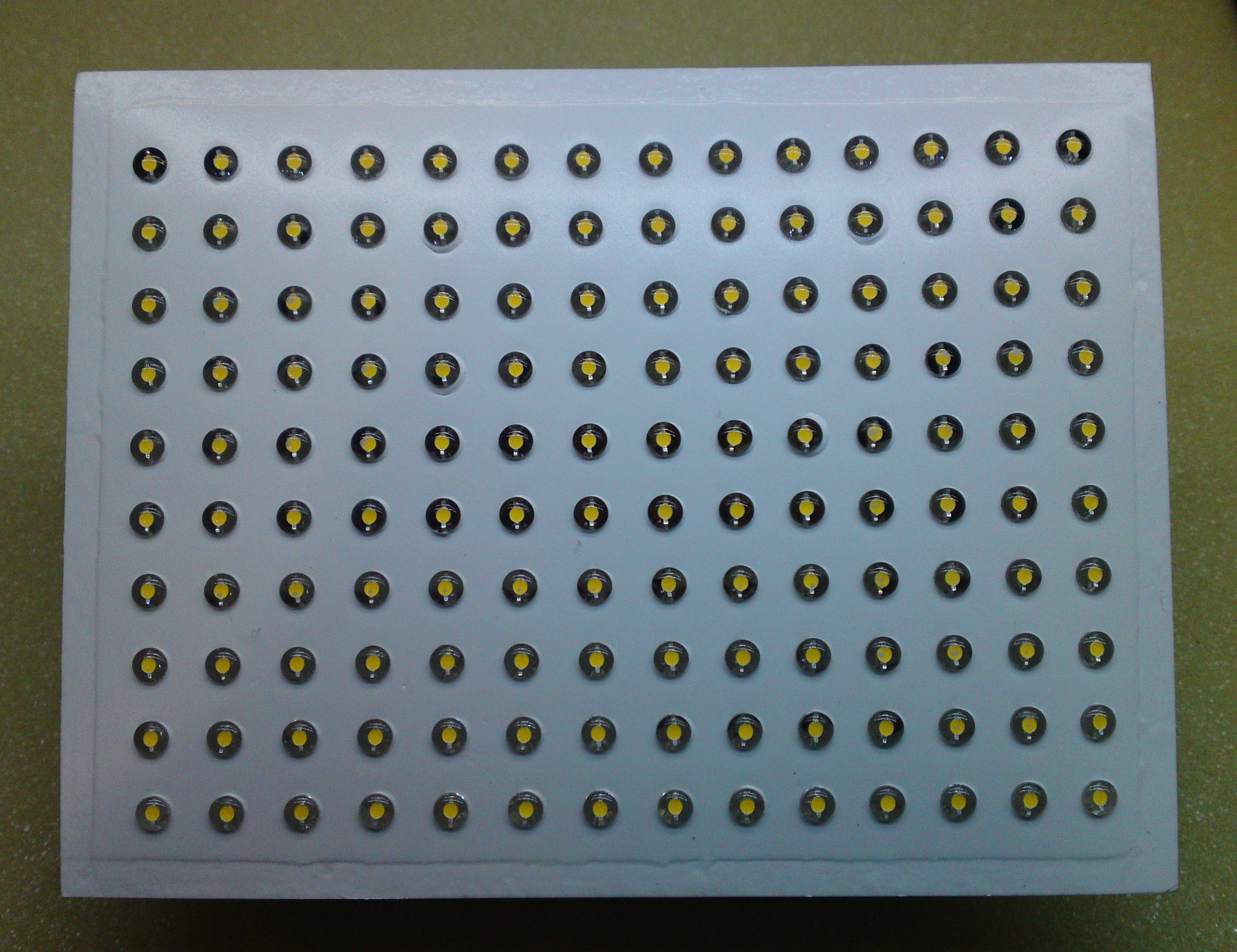

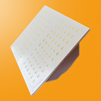

выглядит так :
Выглядит и работает немного лучше, чем сплошная интегральная матрица, но всё равно говно. Четвертьваттникам посередине некуда деться от тепла соседей и, поэтому, деградируют в первую очередь. Кроме того, как это было фонарём, так фонарём и осталось.

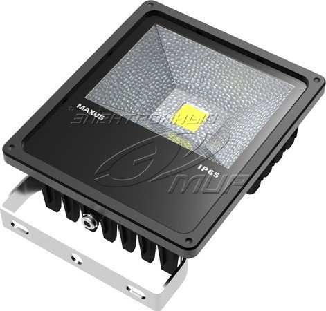

посоветуйте чем лучше (хуже) этот maxus.com.ua/ru/art-20-01-art-led-20w-1-8-120-nw-c.html
Он понравился температурой 4500, не хочу чтоб светил белым( аж синим)! 4500 будет слегка жёлтым правильно?

Есть ли разница в 10 или 50 W прожекторе - китай(noname) и фирмы MAXUS? так как 10 W можно купить и за 80 грн,а MAXUS по акции продает по 175 грн. Есть ли смысл переплачивать? и еще сколько надо ват LED -прожектор, чтоб светил как лампа ДРЛ на 250 ват?
