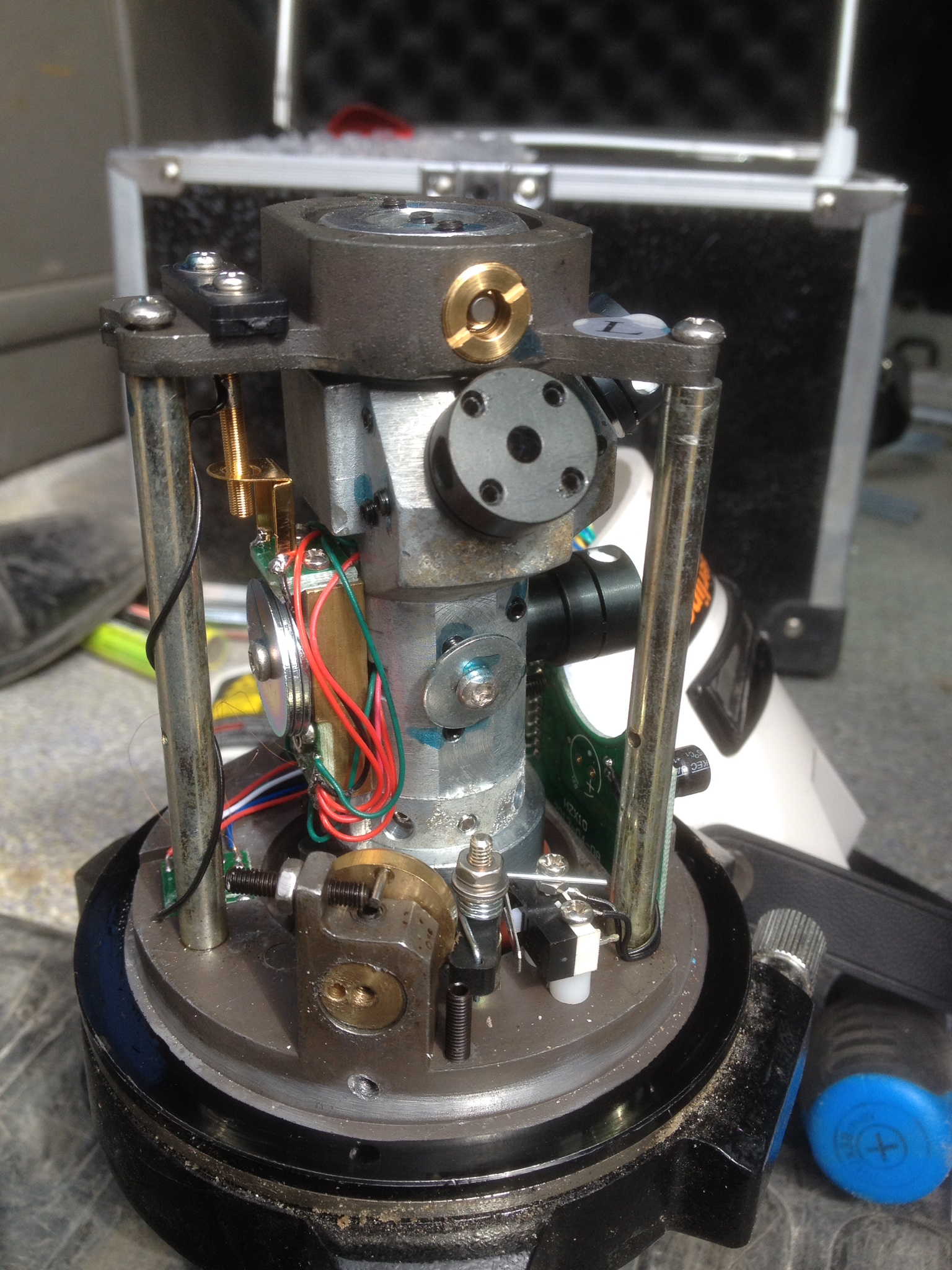

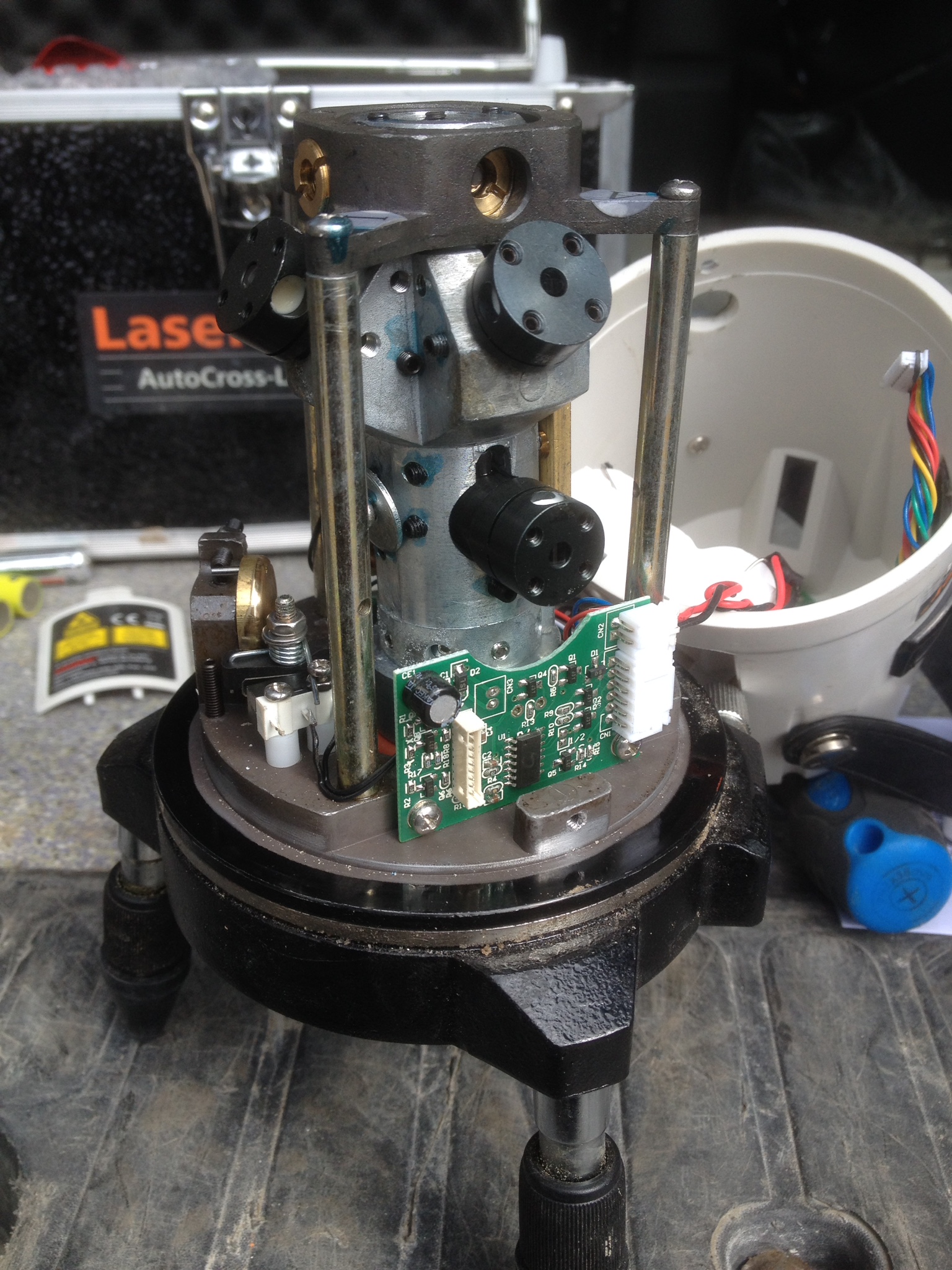

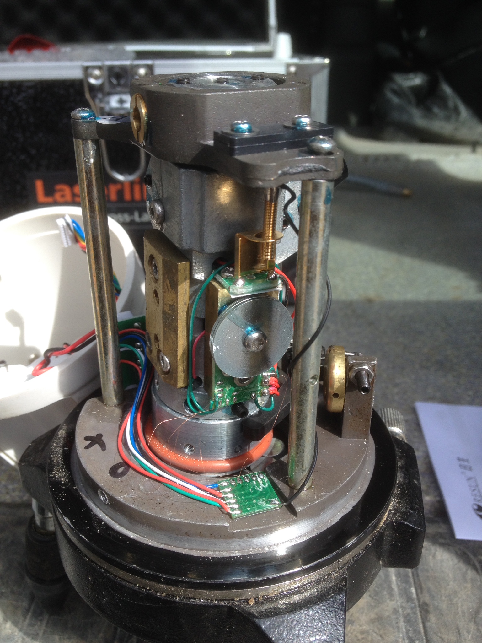

На днях оставил нивелир на объекте, приехал сказали что не работает горизонт, за все время пользования нивелирами никогда не было проблем ни с одним нивелиром ибо пользовался сам, а тут на тебе горизонт пропал.
Инструкцию оставлял чтоб не роняли, и при переносе блокировали маятник, но к сожалению скорее всего или уронили или не заблокировали маятник при переносе (никто не признаётся, наш народ))).
Впереди выходные, а в понедельник кров из носа но нужен нивелир, хоть бери в аренду. Гарантии еще год, а сервис только с понедельника, принял решение на свой страх и риск разобрать и посмотреть на выходных, авось и сделаю..
Как и выяснилось чудес не бывает, был оборван проводок на горизонтальный диод. Так как половину юношества провел с паяльником в магнитофонах и телевизорах :crazy: то припаять тоненький проводок было не столь проблемно. Хотя работа скажу почти ювелирная.
Нивелир отремонтировал, но что интересно понравилась сборка и как по мне то довольно качественная, с кучей возможностей калибровки, лишний раз убеждаюсь что не ошибся в выборе нивелира. Поэтому нивелиры это не те вещи где стоит покупать самое "по-проще", ибо до первой поломки ИМХО.
