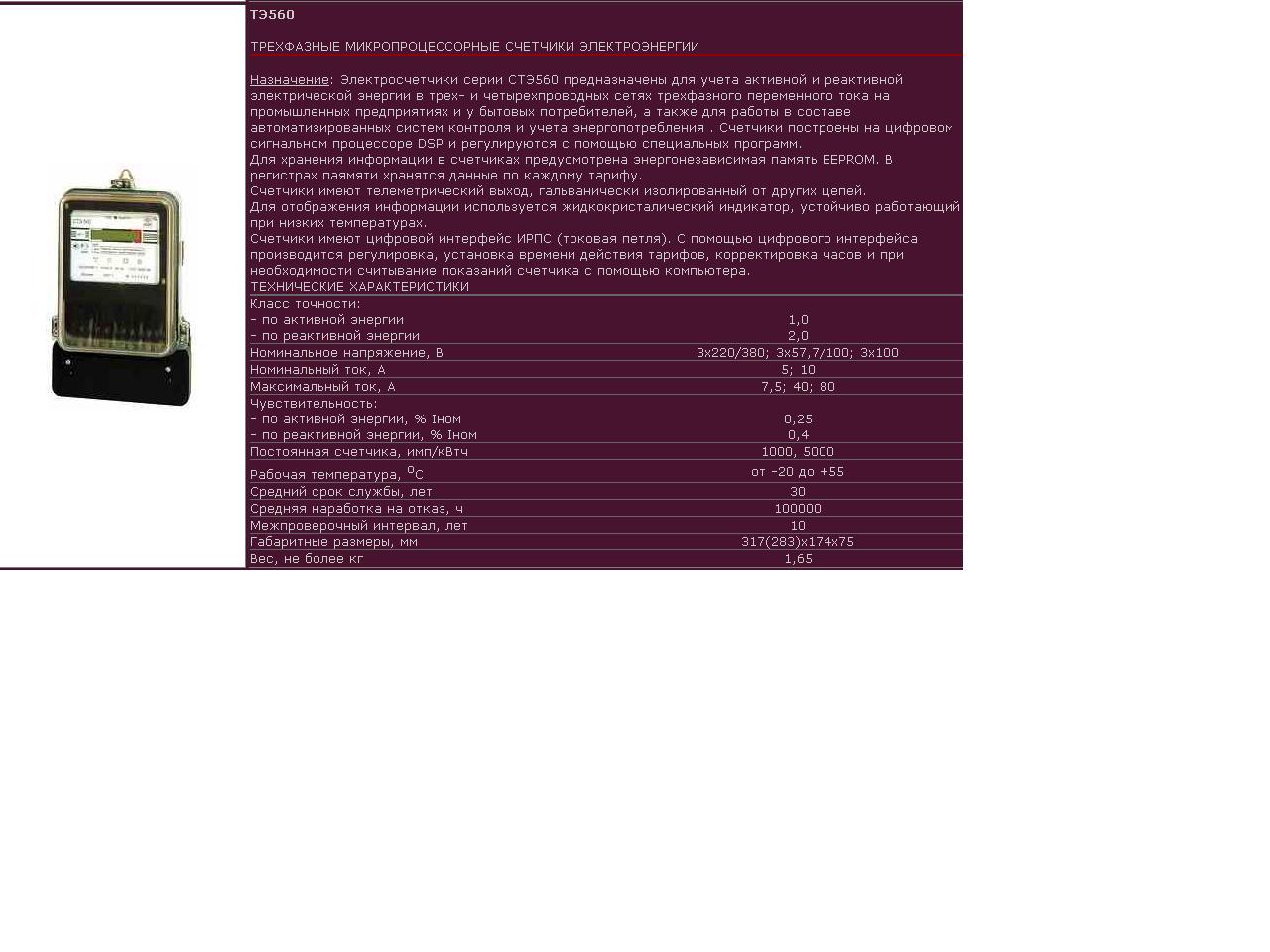

Я бы посмотрел в паспорт счётчика, ведь это не простой однотарифный, а многотарифный сердцем которого служит микропроцессор и ещё много всякой электроники, которая требует определённый условий эксплуатации. Как правило производитель указывает диапазон рабочих температур, в моём это от -20 до + 55 градусов. Пусть обоснуют, как купив за свои деньги и заплатив за установку его можно устанавливать на фасаде, где зимой бывает -30 и больше. Потому счётчик остался в доме и работает уже 5 год.

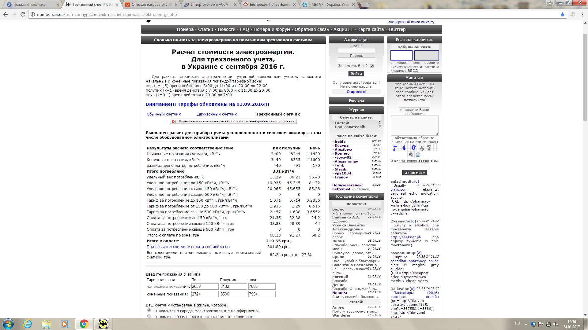

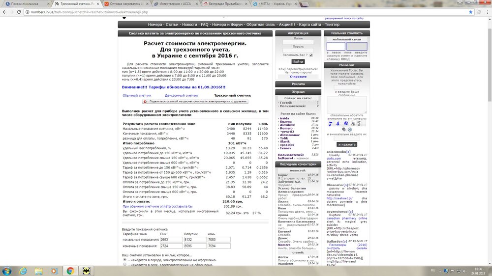

Как то так не очень справедливо вышло с тремя зонами учёта по отношению к двум ну дело такое кто же знал. Всё же и с 3-х зонным учётом получается хоть немного экономить, в этом месяце экономия порядка 27% от обычного тарифа. Кому нужно хороший ресурс расчет стоимости электроэнергии для трехзонного учета numbers.in.ua/treh-zonnyj-schetchik-raschet-stoimosti-elektroenergii.php
ИМХО двухзонный для жизни удобнее, трехзонный сильнее напрягает по часам.
Не ну сейчас двухзонный не только удобней но и выгодней, а вообще я особо не заморачиваюсь зачем себя ущемлять:unknown:. Бойлер греется ночью, стирка когда выйдет бывает и в час пик, электродуховка вообще часовым интервалам не потдается, когда жена свободна тогда и печёт.
