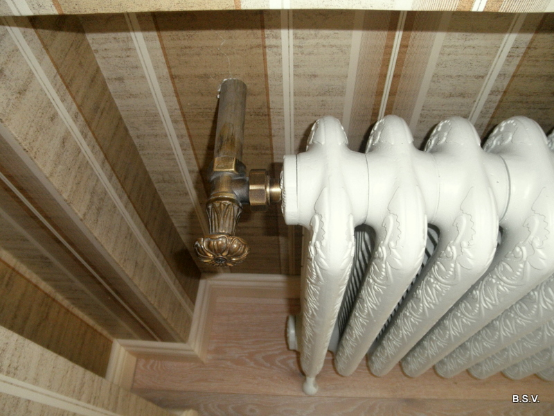

Что значит "отсекающий без барашка"?
верхний....
о... уже есть круче... в хроме...
Хорошо бы картинками разбавлять. Что значит "отсекающий без барашка"?

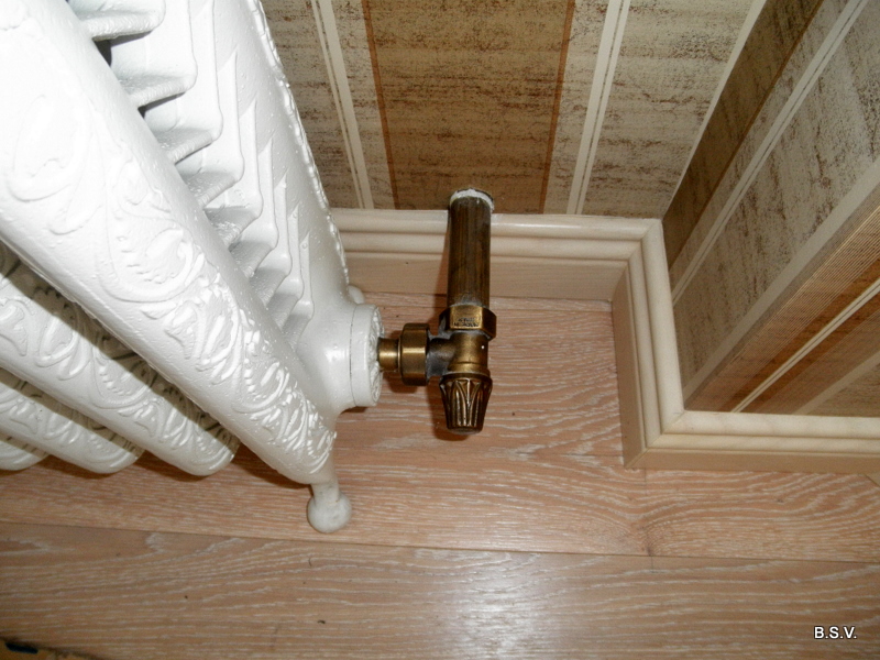

нижний.....
С верхним как бы все понятно.
Но вот с нижним в небольших системах я как то не могу согласиться. Как бы 2 причины на фейсе.
Затворная жидкость попадает (давит) на золотник.
Ну очень маленькое сечение.
Просто приходится видеть когда при замене радиаторов в старой системе новые комплектуют регулируемыми радиаторными клапанами. Имхо но в таких случаях нижний регулирующий плохо.

Да крантики то пусть будут. Но зачем именно регулируемый внизу?
Как я уже писал у них сечение меньше, жидкость подается над золотник, засорение с большей вероятностью. Почему не простой шаровый кран?
.... Почему не простой шаровый кран?
И вправду, шаровый получше будет. А если еще и размером в 2" - вообще про засорение можно забыть.
та шо вы к этим золотникам прицепились.. есть краны "прямой радиаторный" - предназначен для подачи... есть "обратный радиаторный" предназначен для обратки...
когда на подачу ставят термостатический клапан с головкой то на обратке (в больших системах) ставится регулировочный, дабы сняв головки можно было отрегулировать систему.... (можно конечно и термостатический с преднастройкой но дорого оч)
если у вас будет ручной регул. на подаче.. на обратке можете хоть шарик поставить... но это не правильно... правильные краны вам на фото показали.. они называются радиаторные бывают просто запорные (по принципу шарика) и регулировочные... на фотках угловые, есть "прямые"....
