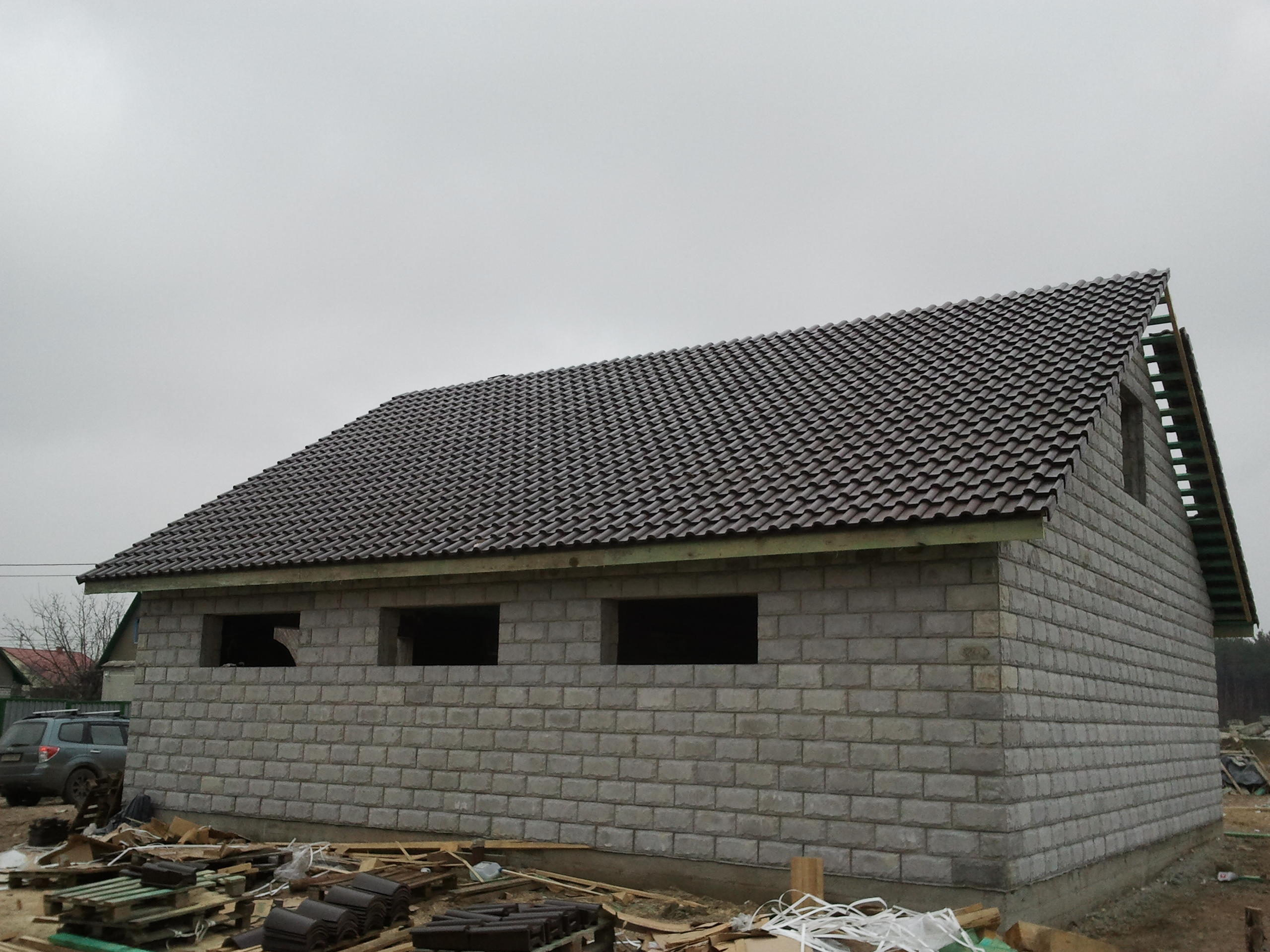

Вот тут моя крыша на сегодня
www.stroimdom.com.ua/forum/attachment.php?attachmentid=229565&d=1353493291
Вроде ровно... и ничего нигде не резалось... про цену - см. выше.
