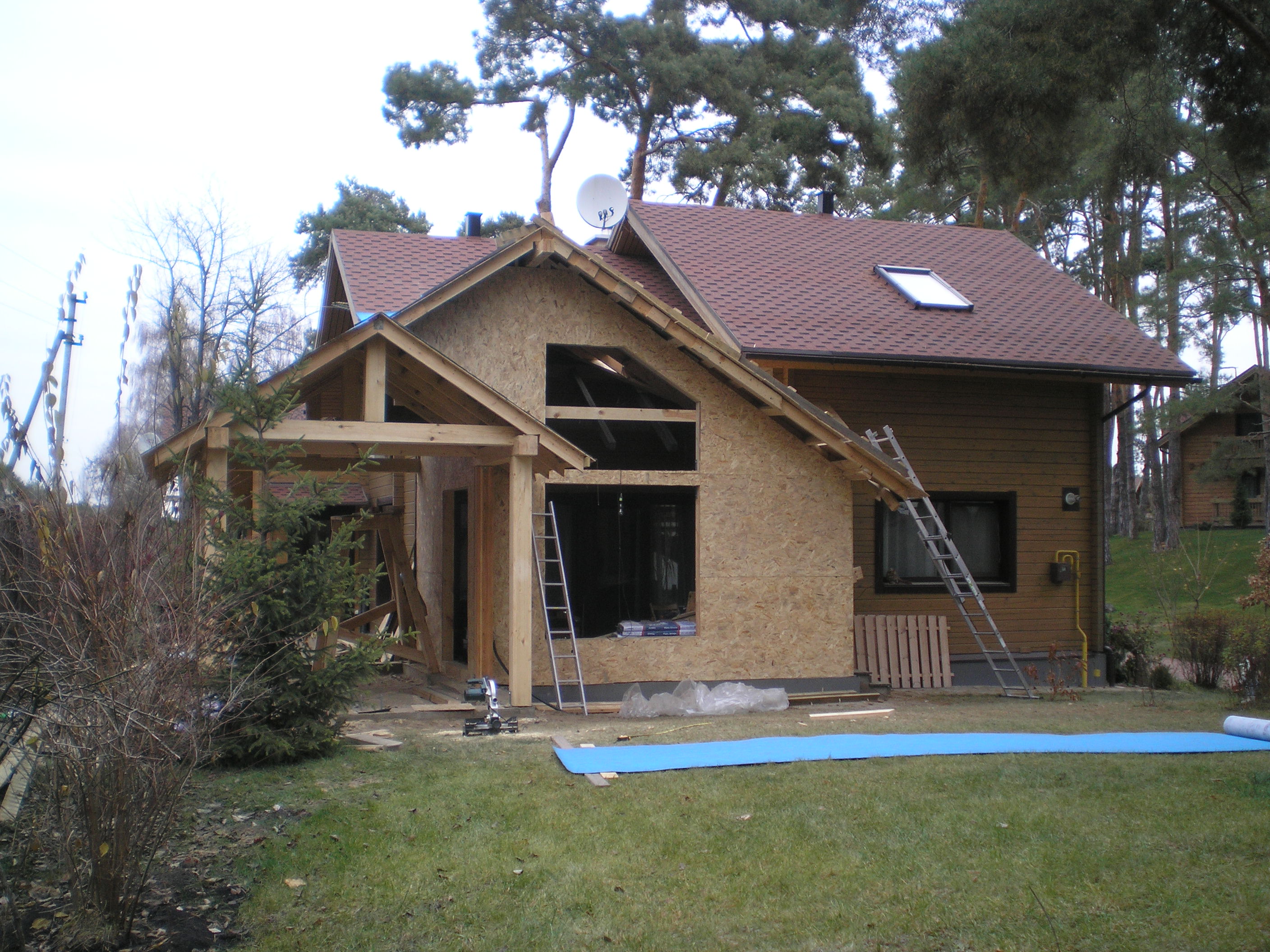

Ваши фотки не раскрывают функциональности доработанного проекта. А пишу я не с подтекстом, а с двадцать пятым кадром :)

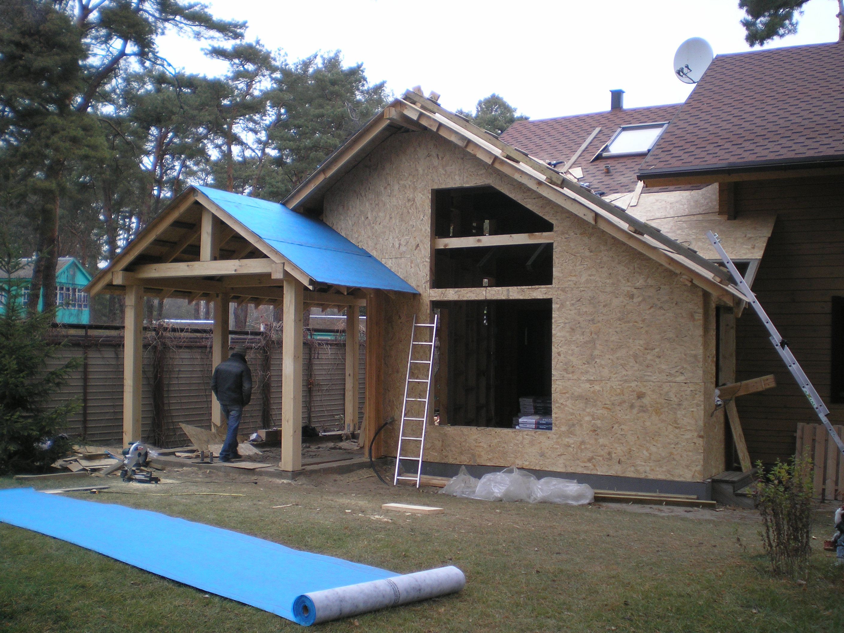

При чем здесь фотки к проекту? отделка (то что мы видим на фотках), делалась после сдачи дома.
А вот точные чертежи проекта я выложил. Чем вас не устраивает функциональность чертежей?
Даже и представить не могу начальный проект, если построили по улучшенному варианту.
всё дело в мелочах планировки и УЗЛАХ, а они часто определяют комфортность, практичность и в целом КАЧЕСТВО дома.
самые значительные изменения внесли канадские технадзоры, а изменённый ими конструктив также поменял решения по архитектуре.
хотя в целом планировка и расположение комнат остались.

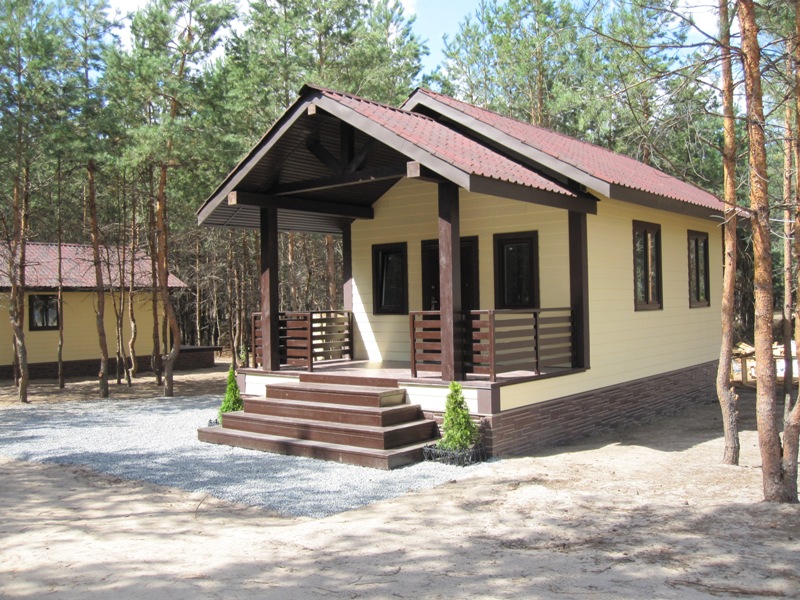

Я сайдинг не продаю, я строю дома, так что и пиара нет в моём сообщении, просто факт по цене. Возможно, он кому-то послужит объективной информацией для выбора, ведь материал сам по себе хорош. Думаю, вы уже успели ощутить практичность такого фасада.
Касательно лессируем ли мы...ответ НЕТ. наверное, потому, что это более трудоёмкий процесс, да и не наш профиль.
Сам фиброцемент мы завозим напрямую из США. Есть и дилер CertainTeed-а на Украине. Думаю, если бы стал вопрос в сложной и настолько дорогой прокраске, озадачили бы его

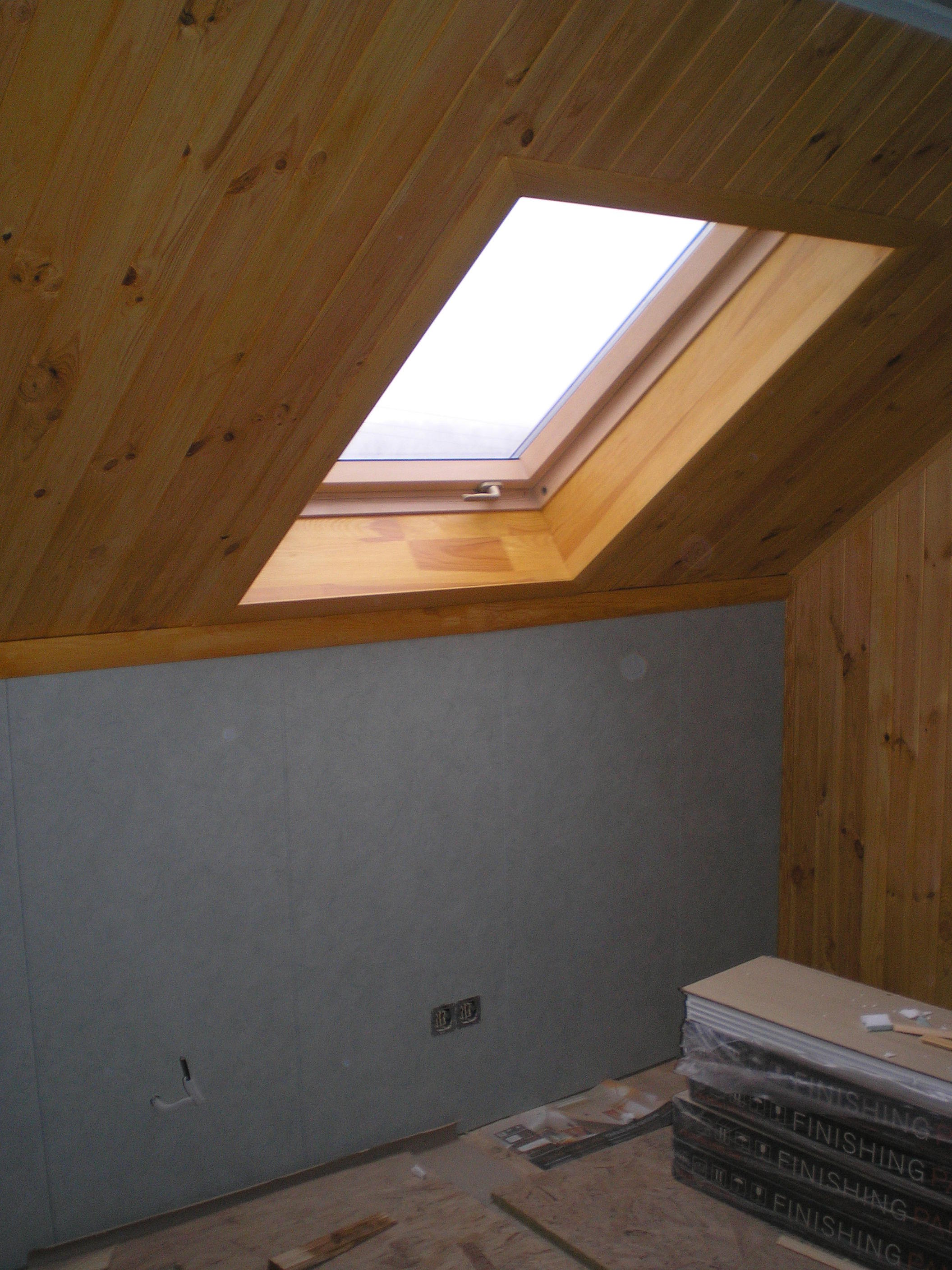

- мансардный ли этаж (он значительно дороже обычного)
Почему?
в контексте стоимости каркаса крыши, у мансардного этажа намного более сложная стропильная система, появляется срощенный брус для обеспечения укладки необходимой толщины утеплителя
дополнительно к этому, увеличивается угол, а значит площадь кровли, увеличивается количество утеплителя, плёнок.
усложняется сам пирог кровли с т.з. утепления, вентиляции утеплителя.
более сложные работы, требуют квалифицированной силы.
с т.з. отделки непрямые углы тоже более сложные.
с т.з. обслуживания и ремонта вообще сравнивать не приходится.
с т.з. теплопотерь мансардный этаж более затратный, чем обычный
стОит ли говорить, что в результате имеем неполноценный этаж с ограничениями по остеклению, объёмом воздуха (очень важный фактор), нюансами по меблировке и иногда возможностью получить обычную шишку (истории известны случаи :D).

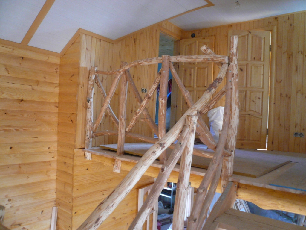

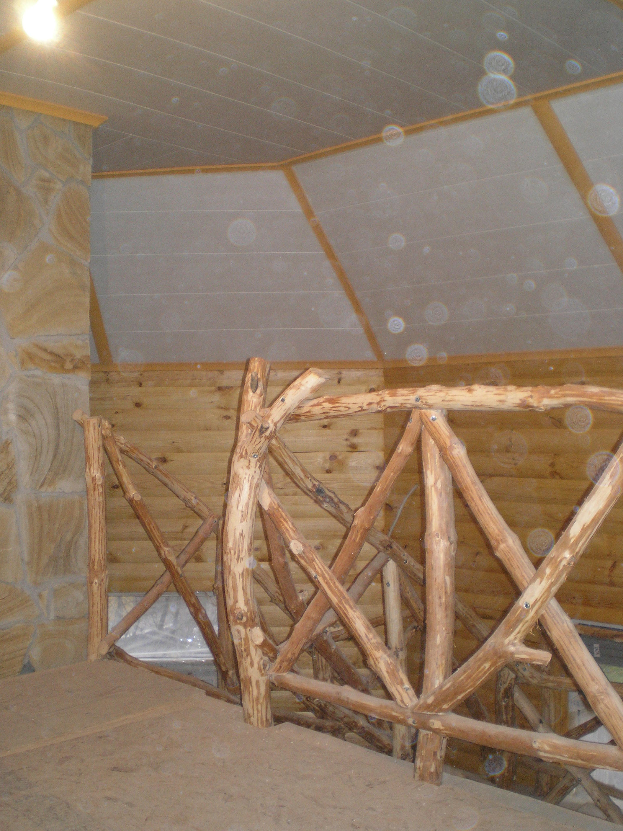

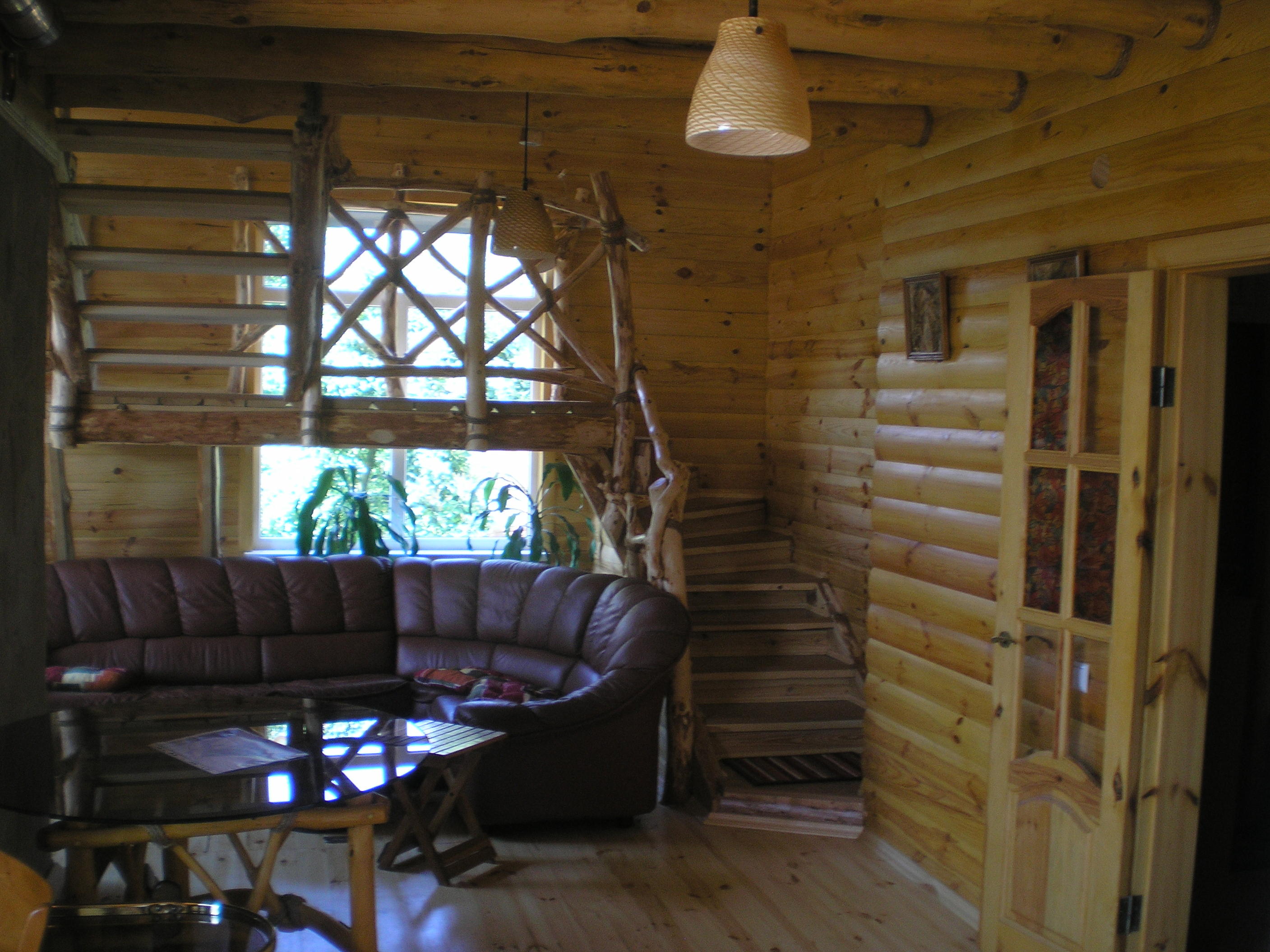

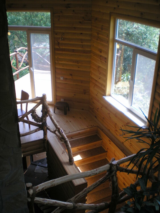

А не могли бы вы сказать, есть ли преимущества домов с т.н. антресолью? То есть гостиная (или пол дома) - один этаж, а пол других дома с лестничкой, балкончиком и там комнатка или две.
надо рассматривать в комплексе с другими факторами, т.е. высота потолков, удобность планировки, остекление, её размещение и пр.
лично мне нравится, правда, забирает часть помещения на второй свет. в архитектуре моего будущего дома есть П-образная антресоль.
если будет у вас - сбросьте фото или план пож-та.

Уважаемая Юлия.

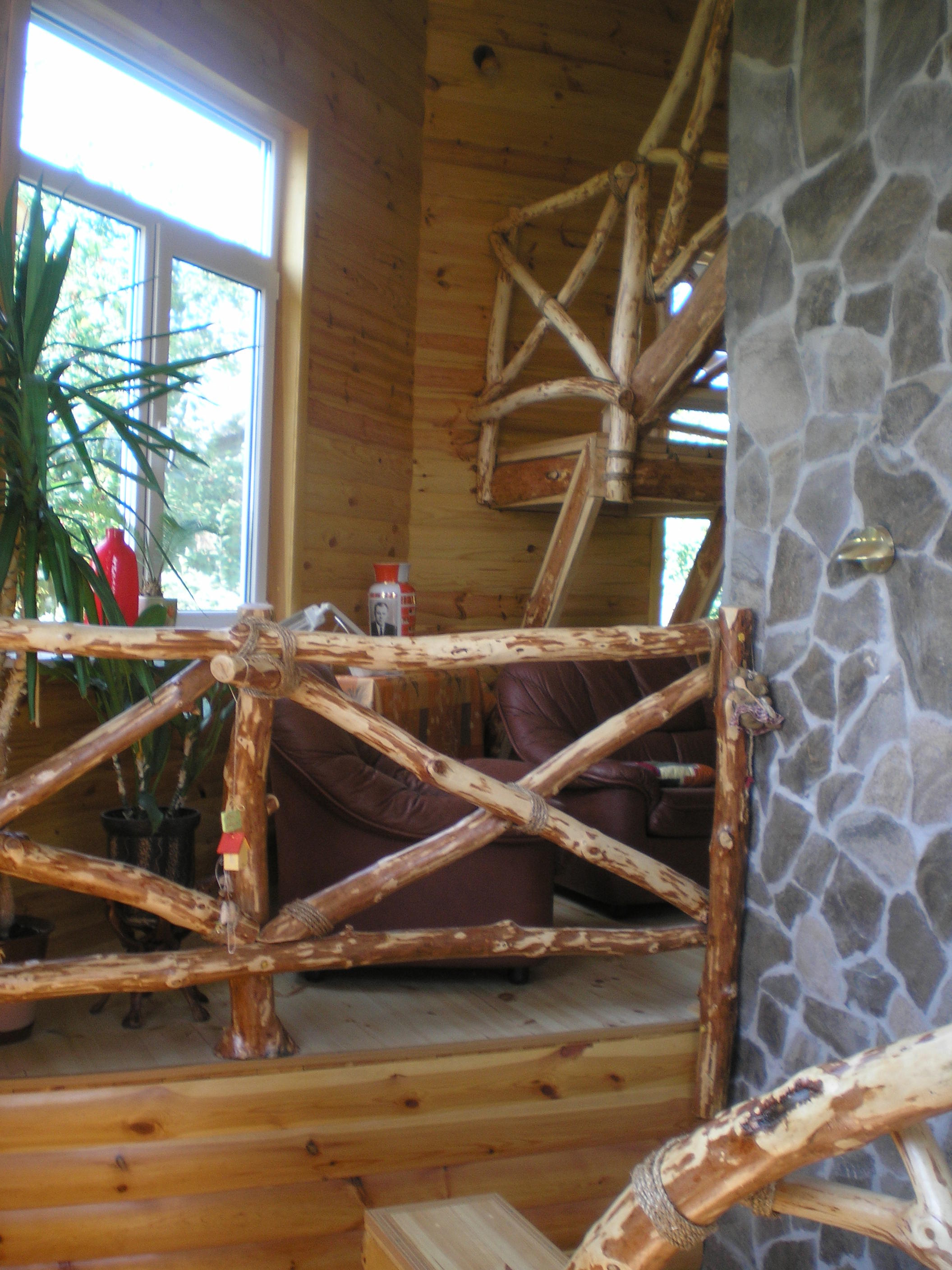

Технология каркасного домостроения предусматривает строительство домов со вторым светом. Единственное, это правильно расчитать конструктив. Вот например примеры из моих работ, хотя понятно, что маштаб не тот, как на Вашей ссылке.

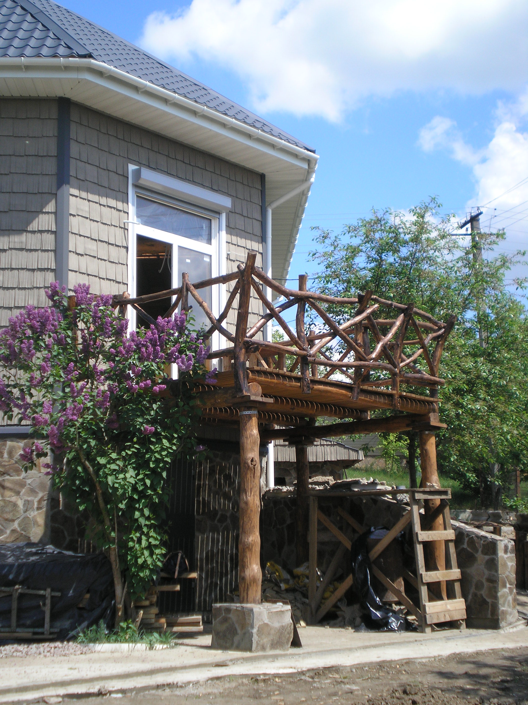

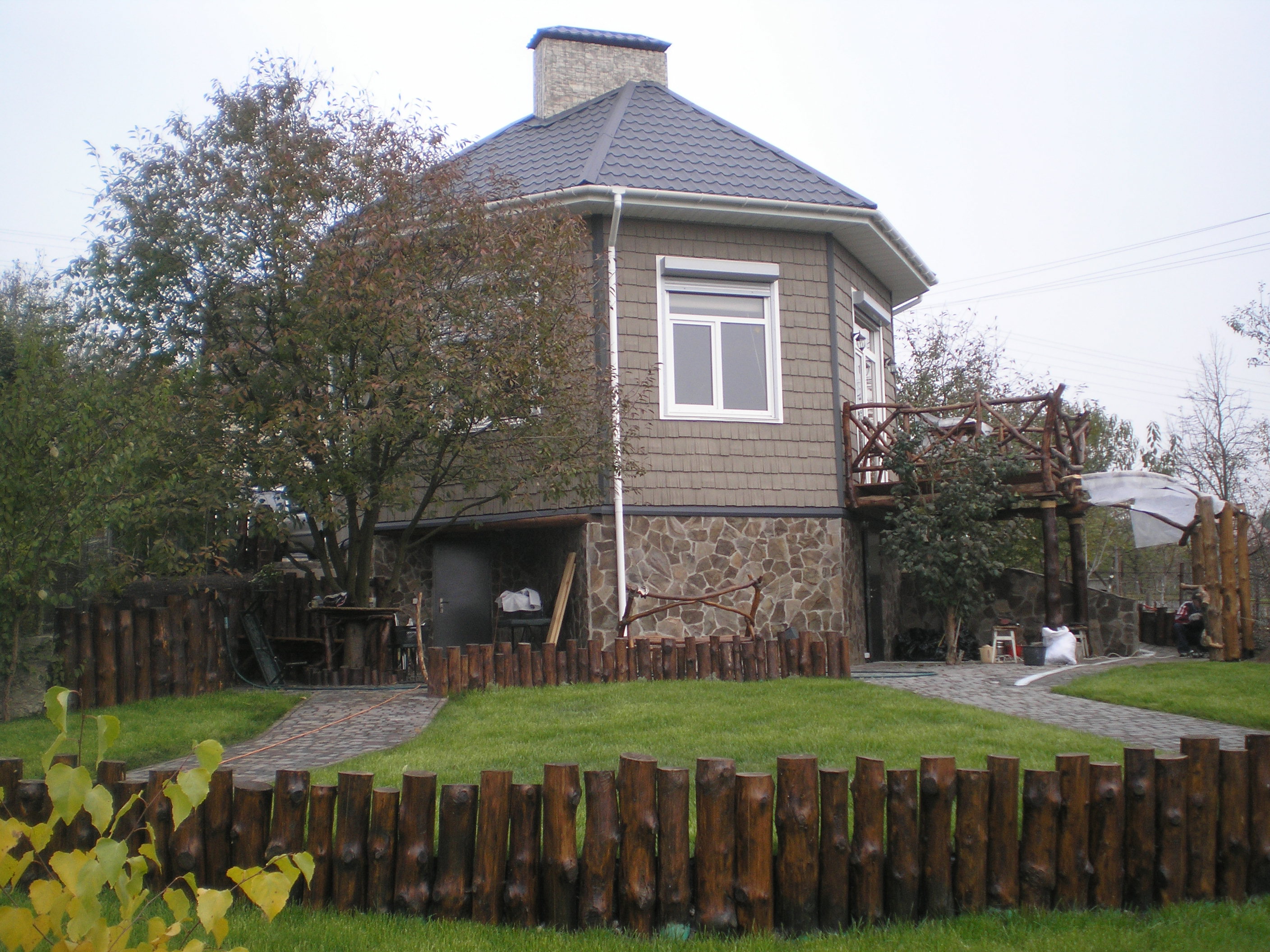

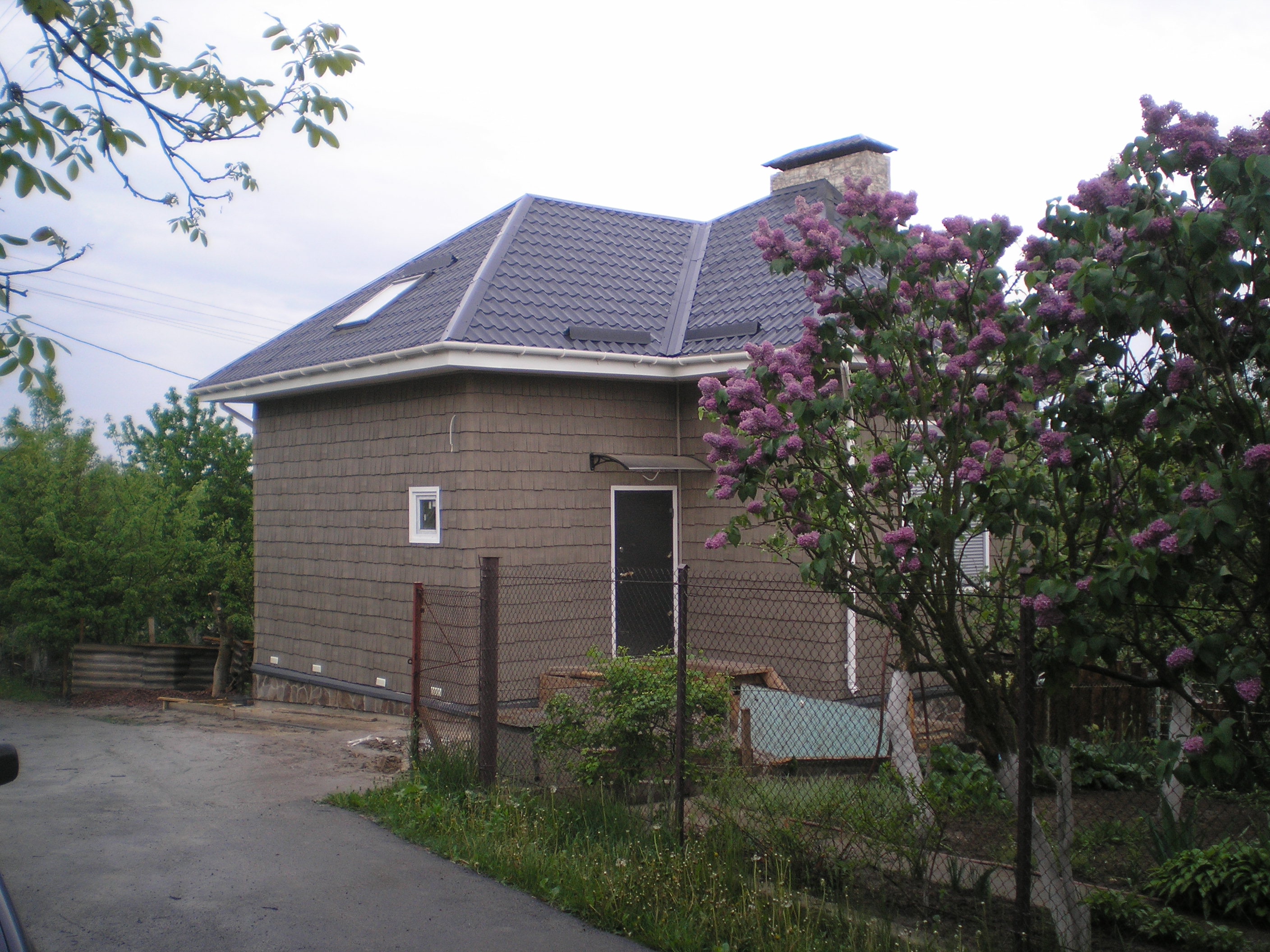

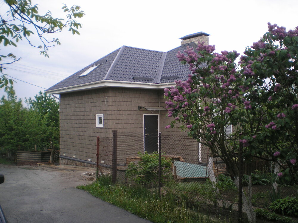

Интересно из чего внешние стены в доме что на нижних снимках, что за квадратики ? плитка что-ли какая ?
или то сайдинг ?
или то сайдинг ?
Это американский сайдинг "под гонт"
