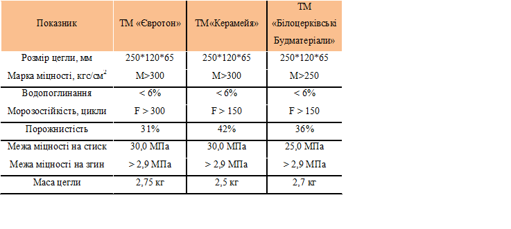

Юрий Анатольевич Опубліковано: 13 лютого 2012 Поділитись Опубліковано: 13 лютого 2012 Розглянемо основних вітчизняних виробників клінкерної керамічної цегли. Розпочнемо з цегли виробництва ВАТ «Білоцерківські Будматеріали». Фізико-технічні показники наведені відповідно ТУ У В.2.7-26.4-00290995-01:2008 «Керамічний клінкер для обличкування фасадів та брукування доріг. Технічні умови» ТОВ «Керамейя» випускає клінкерну цеглу згідно ТУ У 2.7-26.4-34327895-001:2008 «Керамічний клінкер для обличкування фасадів «КлінКерам» та брукування доріг «БрукКерам».Технічні умови». ЗАТ «Роздільський керамічний завод» згідно ТУ У 2.7 – 26.4-33182883- 001:2006 «Цегла керамічна лицьова клінкерна «Євротон»Технічні умови.» Порівняємо основні показники клінкеру фасадного керамічного одинарного вітчизняного виробництва. Посилання на коментар Поділитися на інших сайтах More sharing options...
olegsavchenko Опубліковано: 13 лютого 2012 Поділитись Опубліковано: 13 лютого 2012 Розглянемо основних вітчизняних виробників клінкерної керамічної цегли. Розпочнемо з цегли виробництва ВАТ «Білоцерківські Будматеріали». Фізико-технічні показники наведені відповідно ТУ У В.2.7-26.4-00290995-01:2008 «Керамічний клінкер для обличкування фасадів та брукування доріг. Технічні умови» ТОВ «Керамейя» випускає клінкерну цеглу згідно ТУ У 2.7-26.4-34327895-001:2008 «Керамічний клінкер для обличкування фасадів «КлінКерам» та брукування доріг «БрукКерам».Технічні умови». ЗАТ «Роздільський керамічний завод» згідно ТУ У 2.7 – 26.4-33182883- 001:2006 «Цегла керамічна лицьова клінкерна «Євротон»Технічні умови.» Порівняємо основні показники клінкеру фасадного керамічного одинарного вітчизняного виробництва. Юра,откуда табличка?)))) по некоторым показателям полный бред! Посилання на коментар Поділитися на інших сайтах More sharing options...
aaaaasssss2009 Опубліковано: 13 лютого 2012 Поділитись Опубліковано: 13 лютого 2012 Юра,откуда табличка?)))) по некоторым показателям полный бред! Внесите, пожалуйста, свои коррективы и обоснуйте, на чем (лабораторные испытания, субъективное мнение, отзывы покупателей, иное) базируется утверждение. Посилання на коментар Поділитися на інших сайтах More sharing options...
