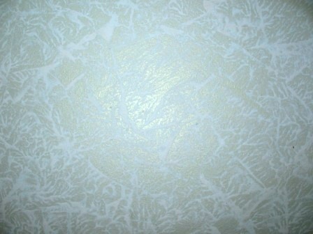

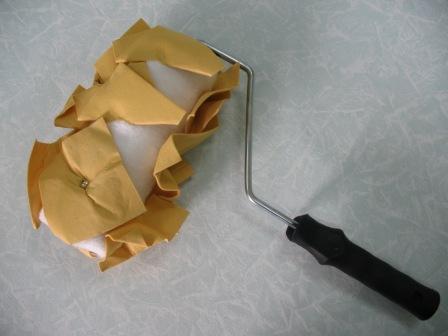

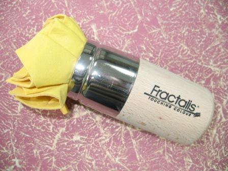

Для такого декоративного фарбування достатньо двох нестандартних інструментів (дивіться фото, та одного звичайного катка:)) технологія слідуюча:
Наносимо фон якою завгодно якісною в/е (крім вапна "Снєжка":)) ), потім як висохне, перламутр (наразі на зразку що на фото це "Halley Pearl" Fractalis, можна і інший якісний, а потім як висохне, знову звичайним валіком наносимо Goatskin Fractalis (тут вже аналогічного нічого нема), а потім відразу після його нанесення беремо валік з лопухами змащенний тою ж фарбою заздалегідь та починаємо катати навхрест та по діагоналі, кути підправляємо кутовим пензлем (теж єна фото)). В результаті самостійної нехитрої роботи маємо досить непоганий ефект, є різноманітні варіанти такої технології, наприклад навпаки, нанести матову основу а поверх неї вкатати цим диво-інструментом:) перламутр. Бажано на останньому слої прцювати вдвох (можете зі своєю жінкою, сумісна робота в своїй оселі покращує сімейні стосунки:), один катає матеріал, а інший його збирає диво-валіком:), та коли на ньому збереться надто багато фарби, викатує в сухий целофан)
Ще можна самому просто намазюкати перламутровий пісок, якого наразі не випускають лише в гаражному кооперативі на Троєщині:)) Якщо його підібрати маскимально дрібним, то буде вимиватись за необхідності, а якщо ще й якісний занйдете то не будеду навіть плям від вимитих промоїн:)
Бажаю успіхів!

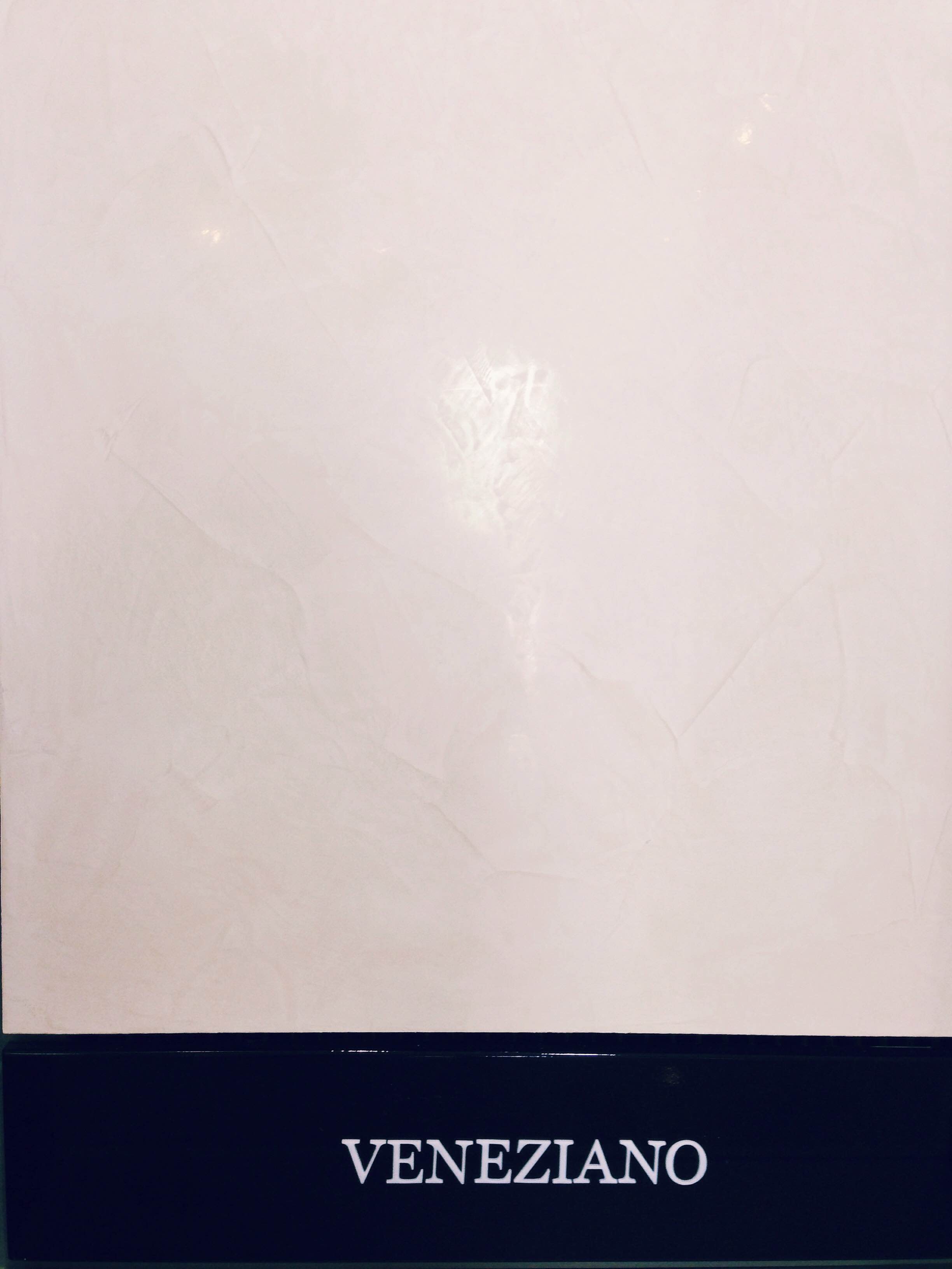

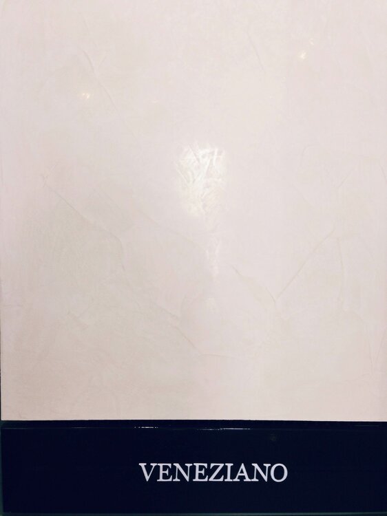

Aburvalg, я не поддерживаю рекламу MilanoDecoro, но вы так много всех, извините, обсираете, а за всё время не выложили ни одной фотографии своей работы. Можете показать фото настоящей венецианки?
А Венецианка где?:)
Это так называемая "потрещавшая" венецианка.
Может вам просто на фото не видно.
Добавлено через 41 минуту
Можно потом покрыть лаком для надежности или даже в два слоя.
Венецианка покрывается воском натуральным или на ски***ной основе.
Меня давно тут не было, сорри, отвыкли просто:) я не со зла, просто хорошее настроение было. Фотки я выставлял, просто давно. Ща Шось нарою-выставлю. Давно не делал.
Добавлено через 13 минут
Венецианская штукатурка - это исключительно эфект полированного мрамора и его разновидностей (например с прожилками), потрещавшего полированного мрамора ещё не видел, поэтому и удивился.
Вскрывать венецианку воском и прочими вскрывашками - счил и считаю что не правильно, - очень теряется натуральность (убираются участки разные по матовости). Если бояться что с неё потом не сотрёшь жир, то лучше от её нанесения ващще отказаться или нахерячить брусок деревянный на стенку и приколошматить пластиковую блыстященьку вагонку:) - эффекто тот же и в разы дешевле да ещё и сохраниться штукатурка для мение вандального нанесения:)
Задача венецианки не блестеть як собачи я..я, а передать максимально натурасльность полированного камня. Я знал в Украине только одного Мастера (жаль он был зациклен(прикуплен:)) только на одном материалле работая в Украине, но работал он очень на художественном уровне, Броварский, если кто из бывалых то вспомнят:), пухом ему земля)
