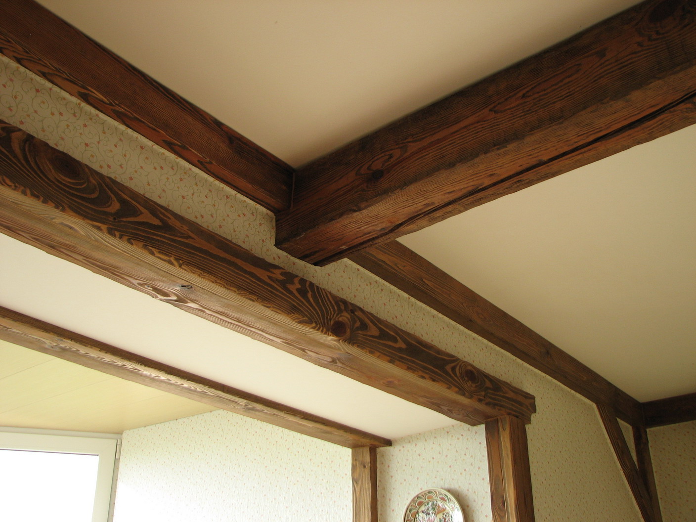

Из шпонированной фанеры. Правда, у Вас длинна 6000 мм, но можно из двух отрезков делать.

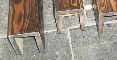

picture.php?albumid=5155&pictureid=80974
Я и не утверждала, что это фанера.
Это действительно сосна 20 мм (сечение балок: - высота 150 мм х ширина 110 мм).
на фанере работать не будет...
На фанере будет но жалко фрезы,тут ламельник в помощь..Впринципе если на внешних углах сделать маленький радиус то файнлайном на контактник можна обернуть одним куском.....но вид будет уже шибко кошерный.
Как то надо бы определиться ...)))

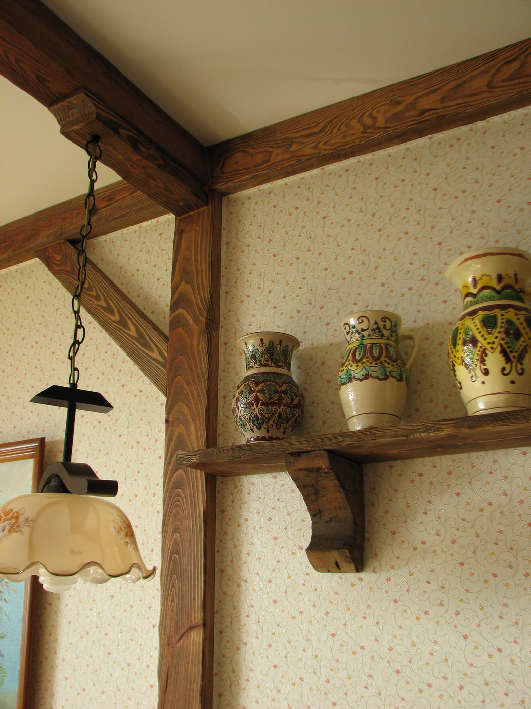

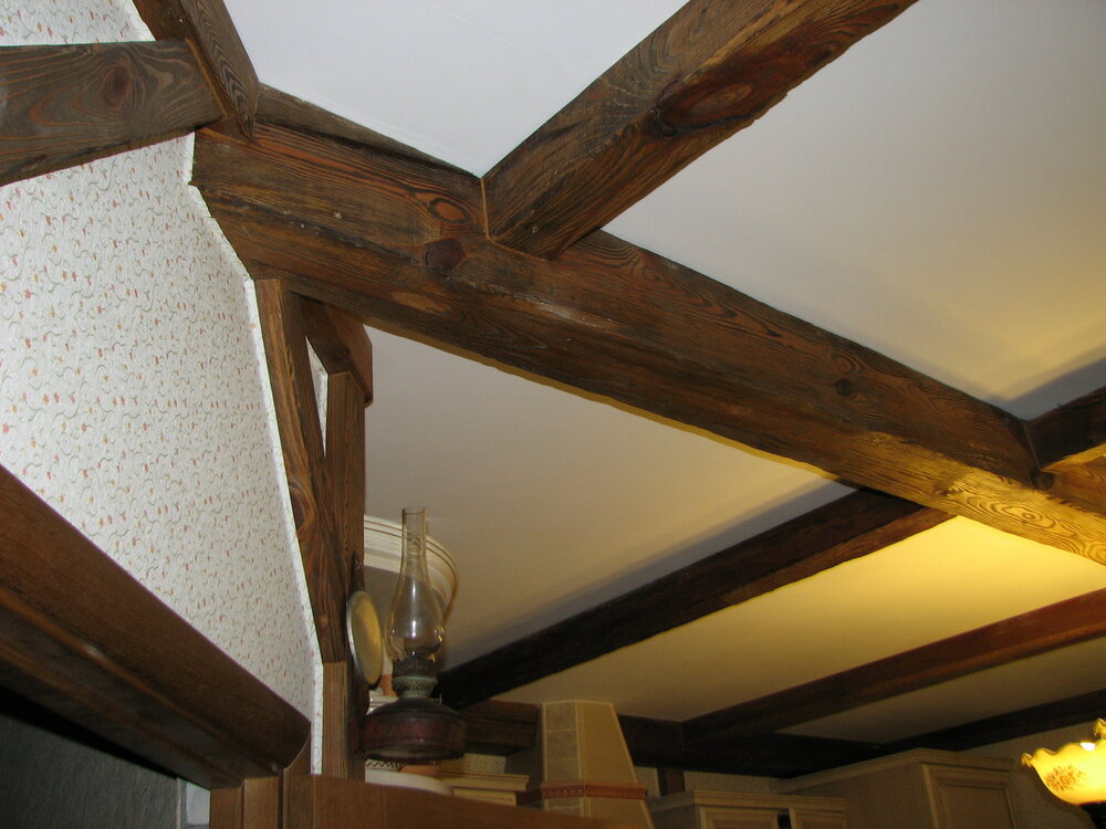

А почему собственно не использовать массив???
Это же совсем другой вид! Это же мего-круто!
Я у себя на кухне в городе делал из массива.
Центральная балка 150х150 очень нравится как смотрится.
Когда обходил проем - просто сшил углом две доски. При брашировке шов между ними становится практически невиден.
цена, вес, чем его резать? Была бы одна балка- согласен. а у меня "корзинка" плестись будет......если осилю- выложу...
Сосна масив - это точно будет дешевле чем танцы с фанерой и шпоном.
Вес - ну на плечах же оно будет лежать? Анкера в потолок.
Резать надо только перек, поверхность обрабатывать тут разные варианты - у меня просто шетка на болгарку и шкурка.
