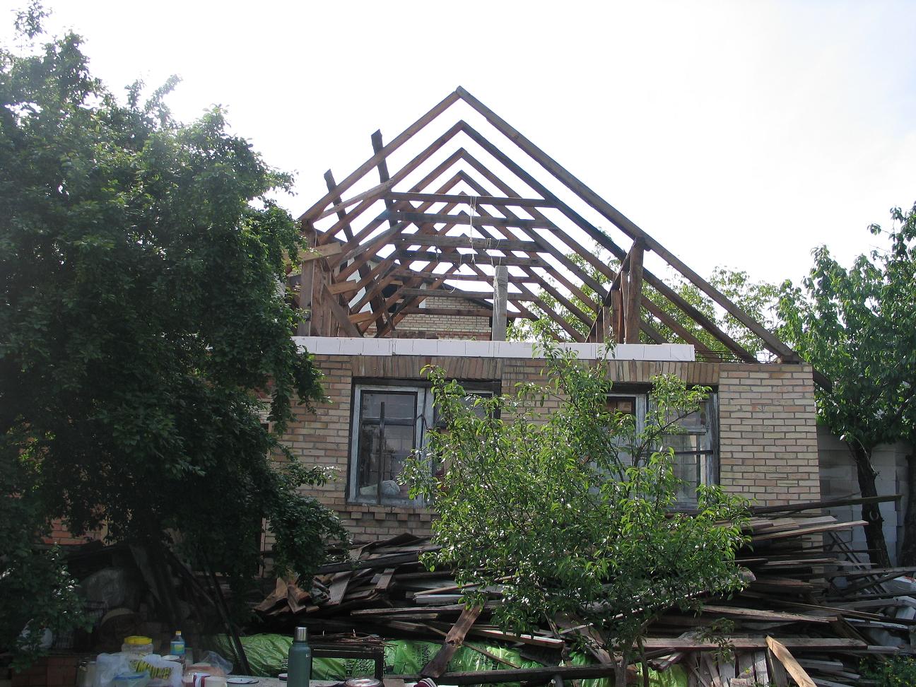

Добрый день, форумчани! Последний мой отчёт с проделанной работою был 31.03, а сейчас уже 02.06. Пора обновиться. Работа продвигалась медленно, так как работал только на выходных и сам. Начну с 17.05, так как приезжала сестра с племяшкой в гости и все выходные уделил им :)

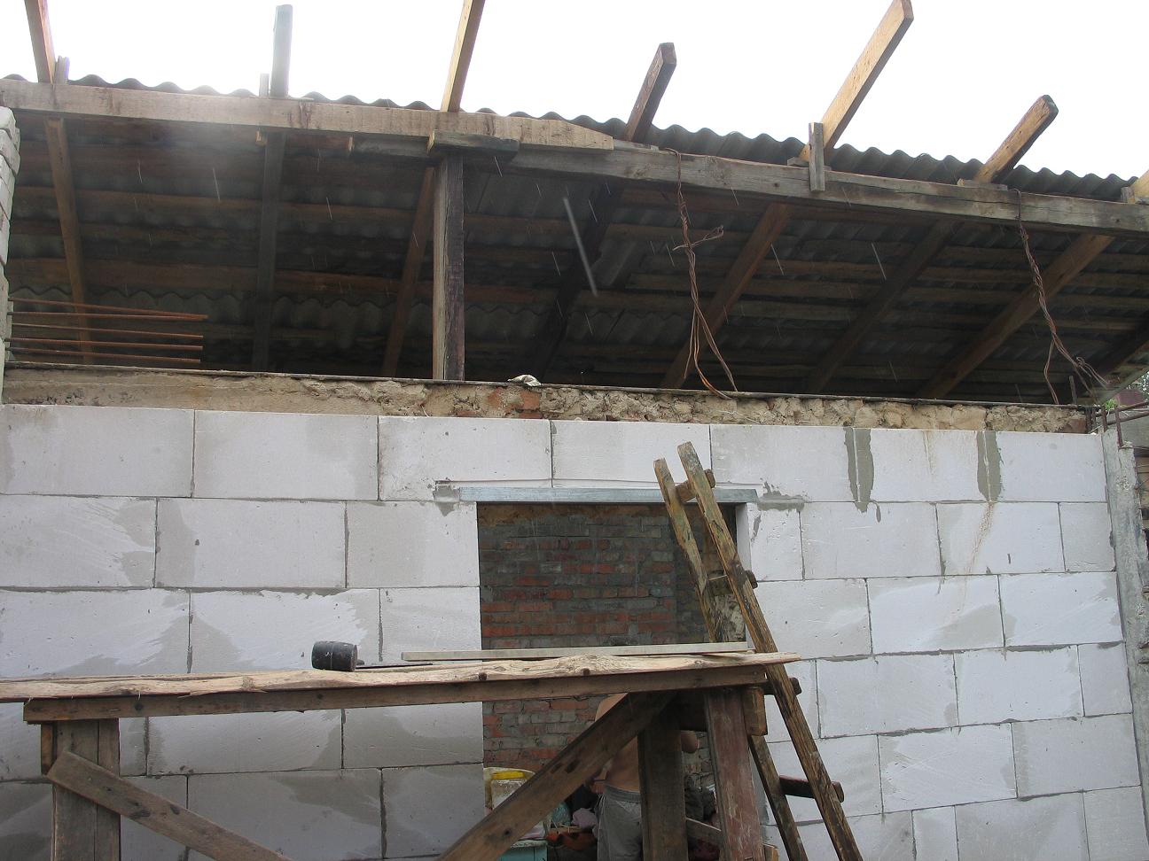

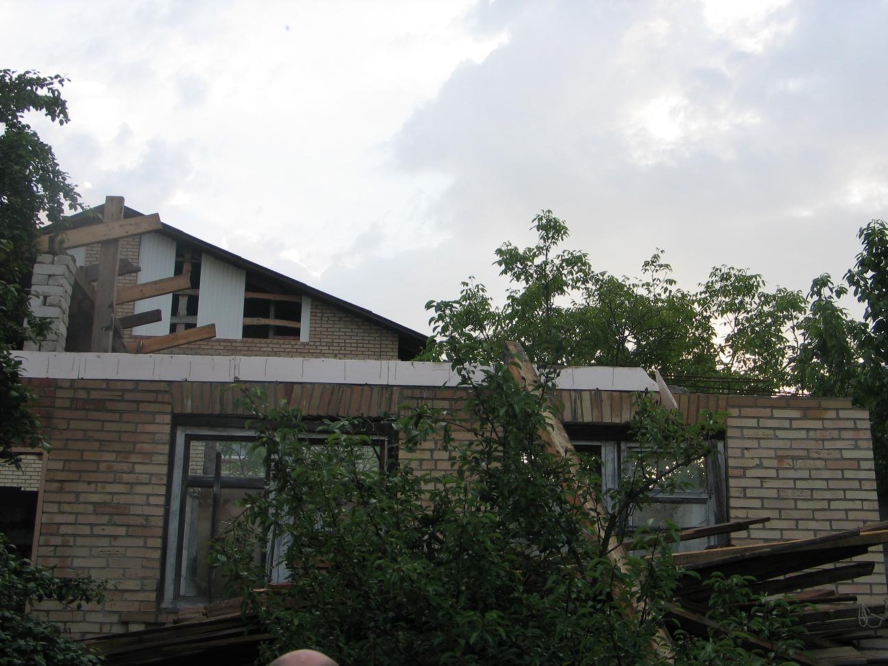

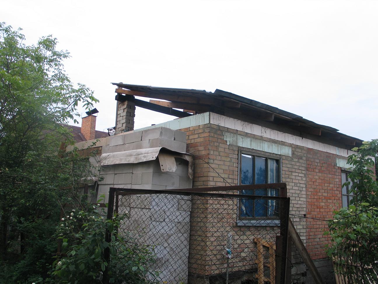

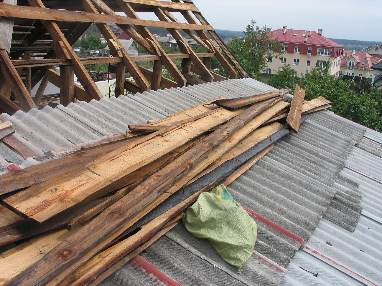

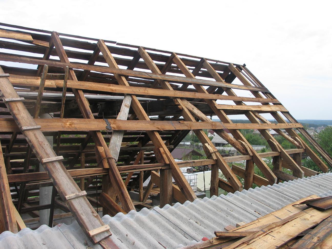

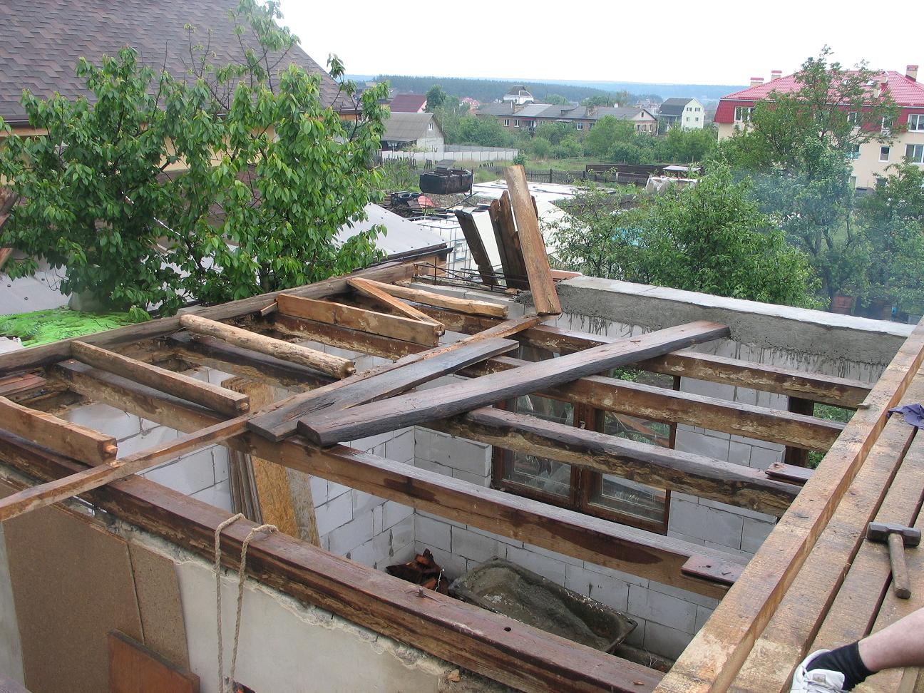

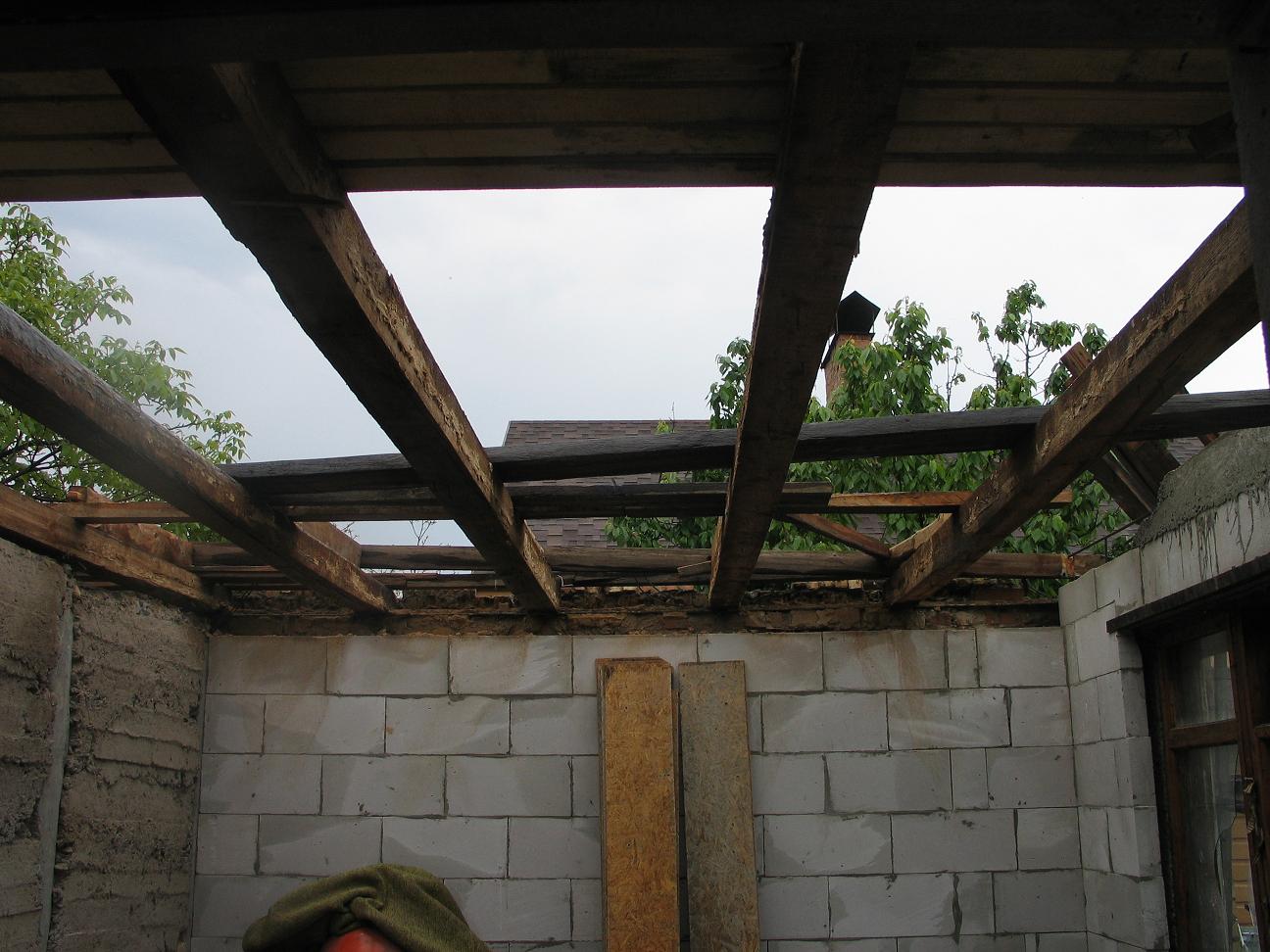

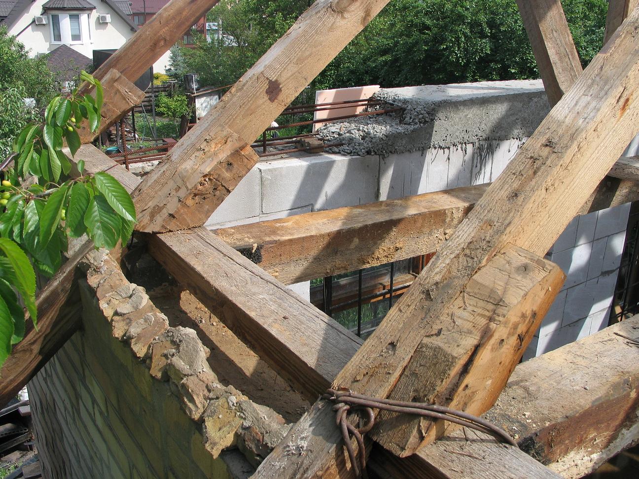

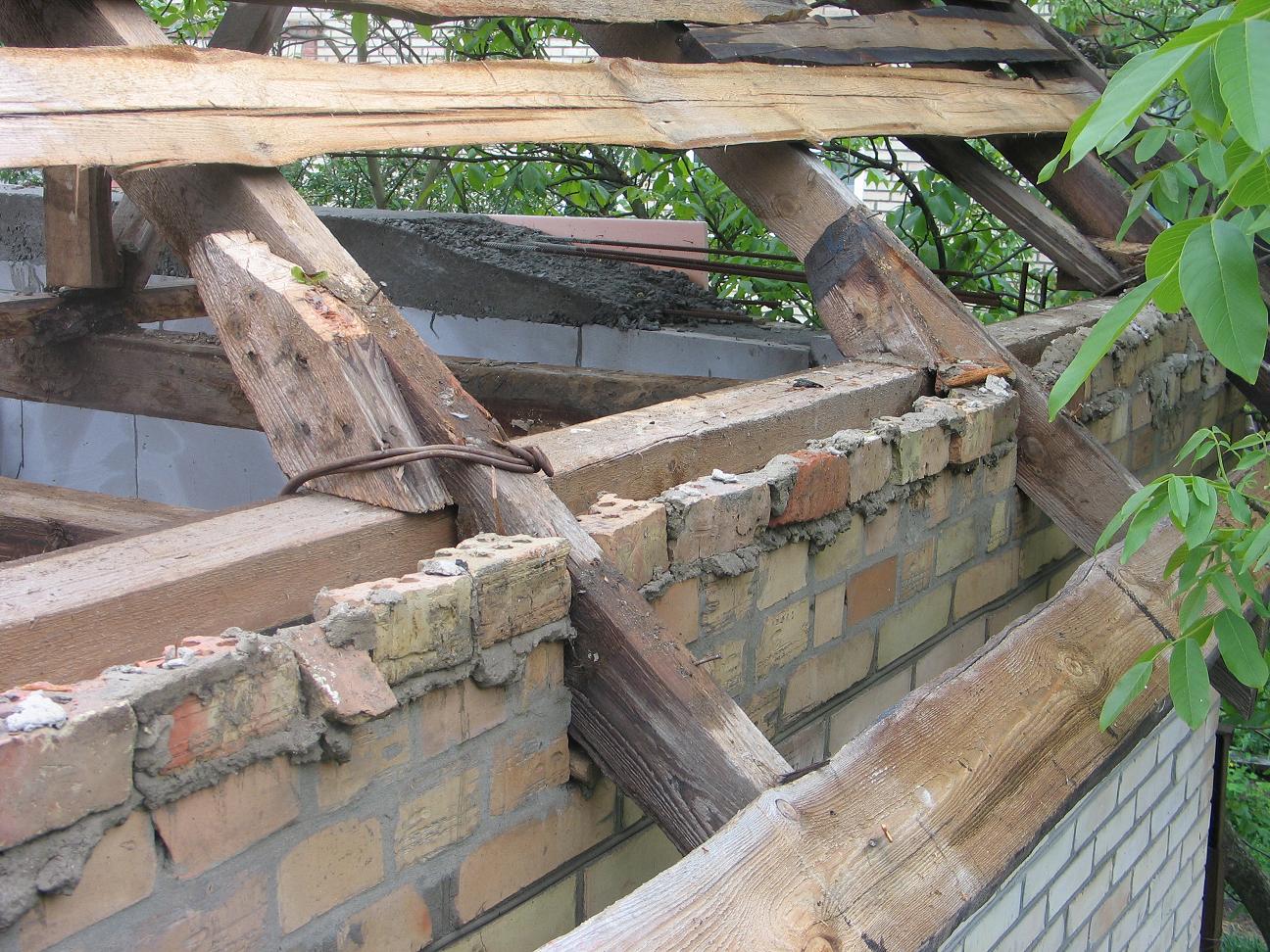

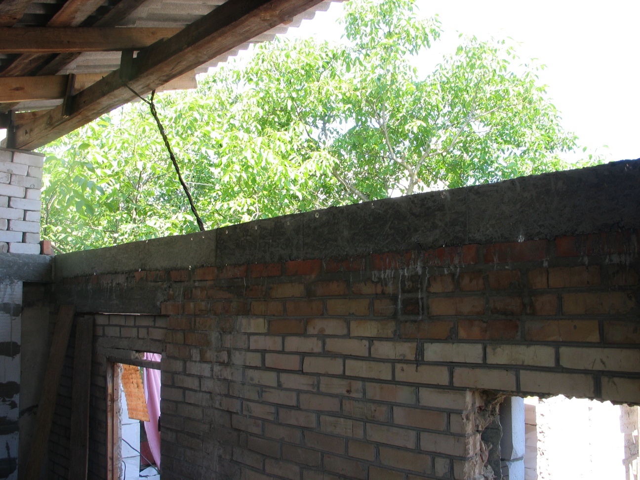

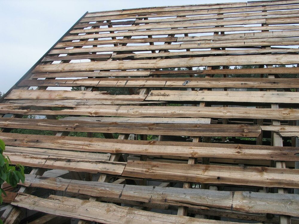

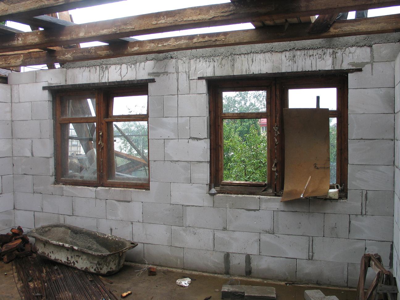

17 мая у меня начался с демонтажа крыши. Трудно было самому снимать на высоте шифер, потом доски, но я справился.
Я все не мог понять откуда постоянно идут должди... Вроде и машину не мою... Теперь понял. :Yahoo!:
Да, Николай.. пора уже обратно крышу собирать ))
Добрый день, дядя Гриша! :) Так да, как только Коля демонтировал крышу, тут же пошли дожди :D Дядя Грига, а Вы тоже строитесь?
Игорь, даст Бог, то возможно осенью, но это 50 на 50.

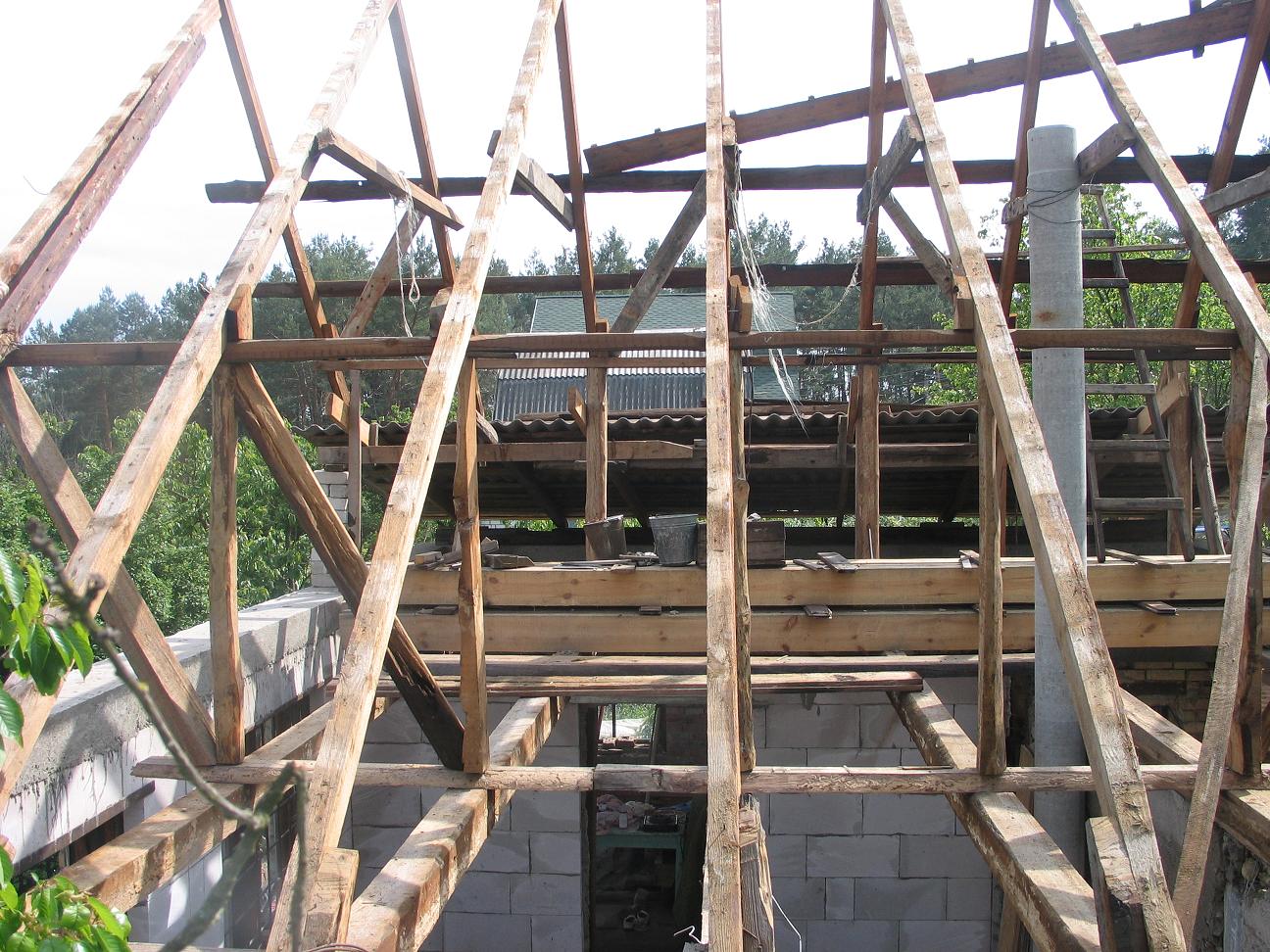

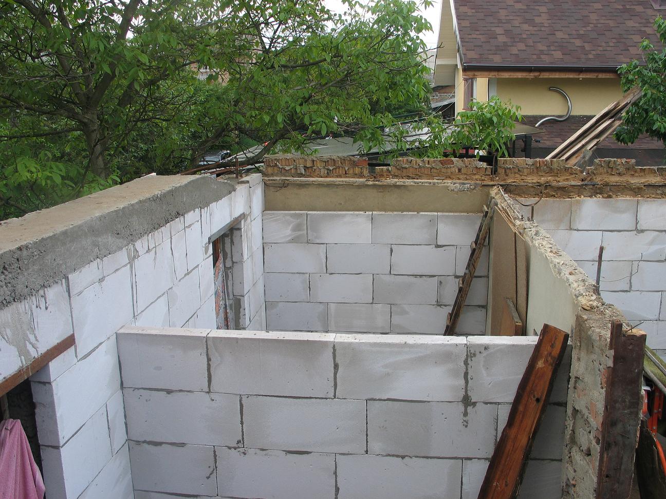

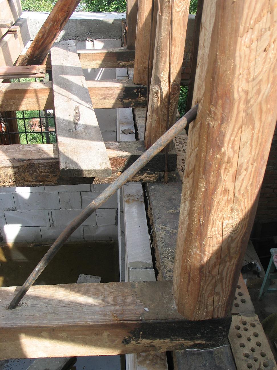

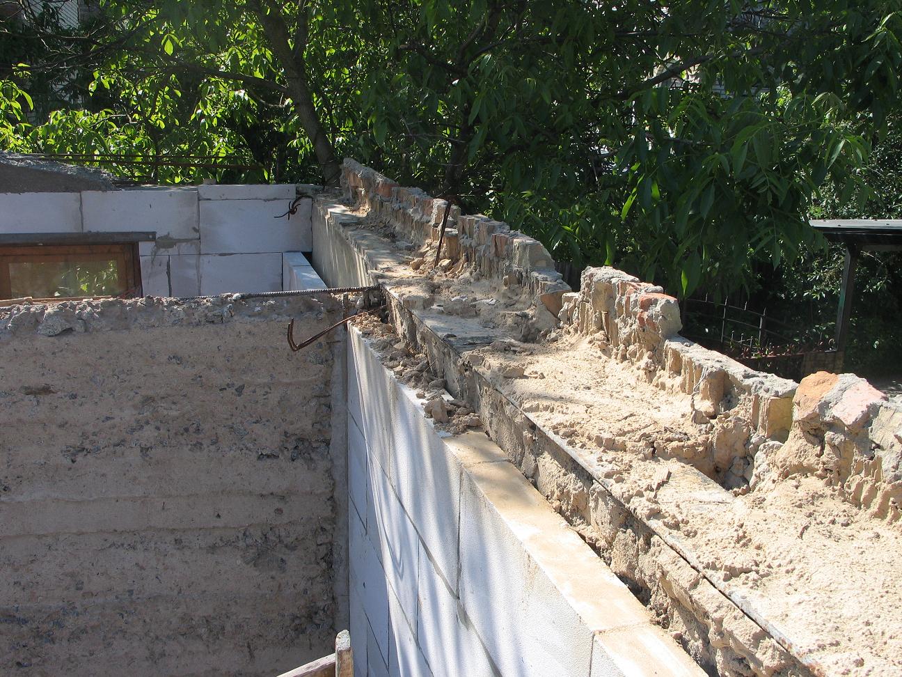

18 мая пригласил друзей, чтобы помогли мне снять старые и новые межэтажные балки.

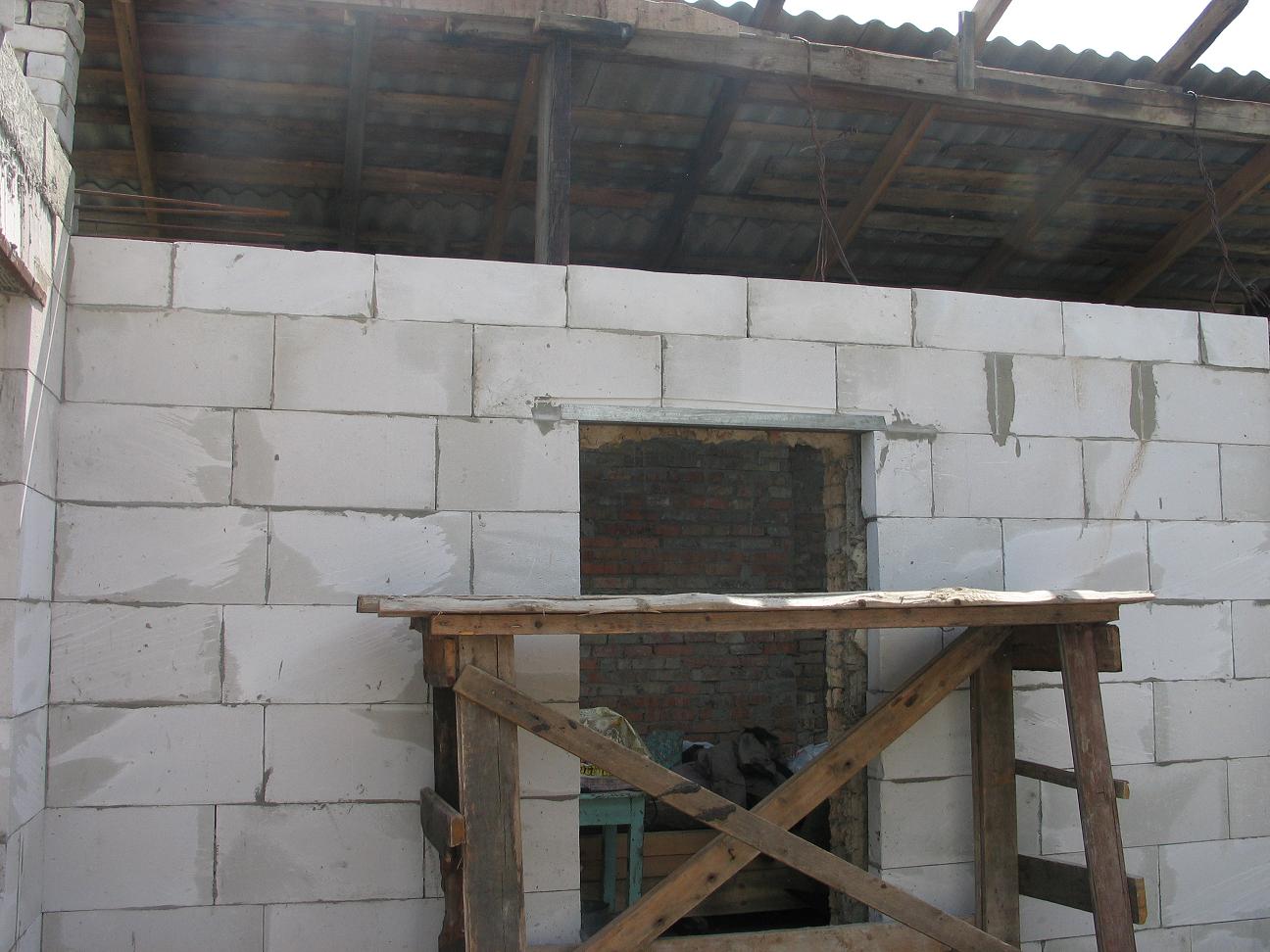

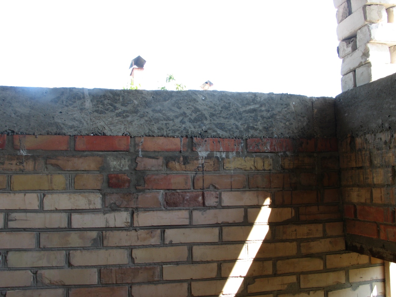

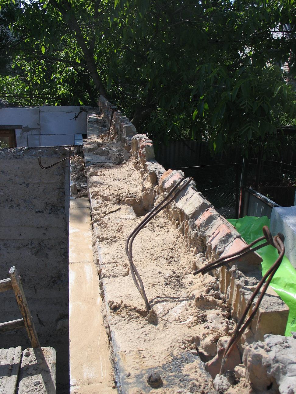

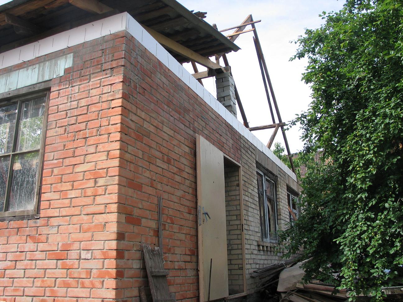

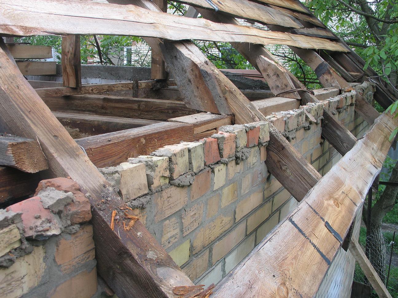

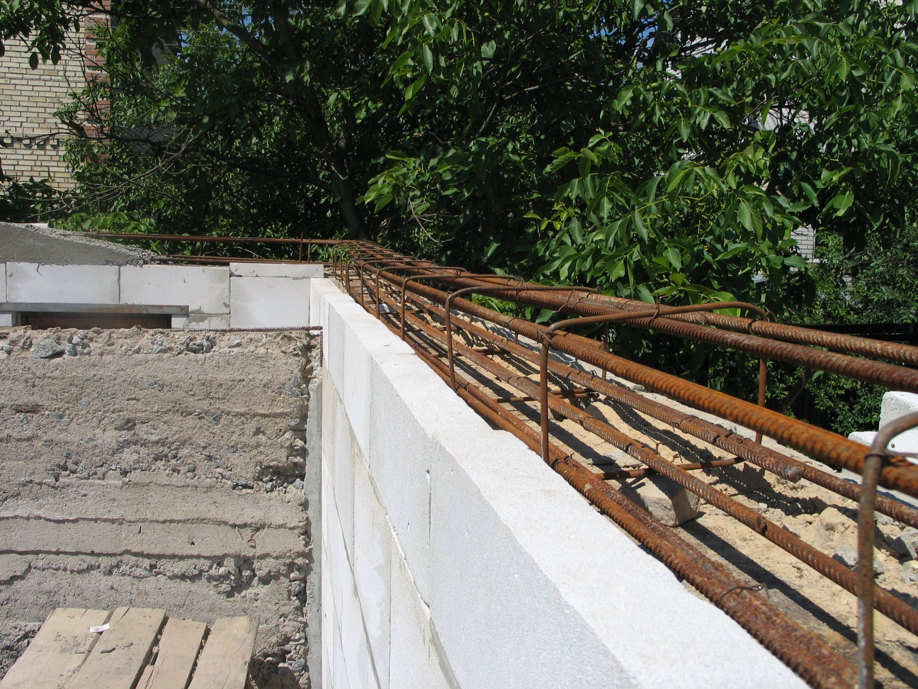

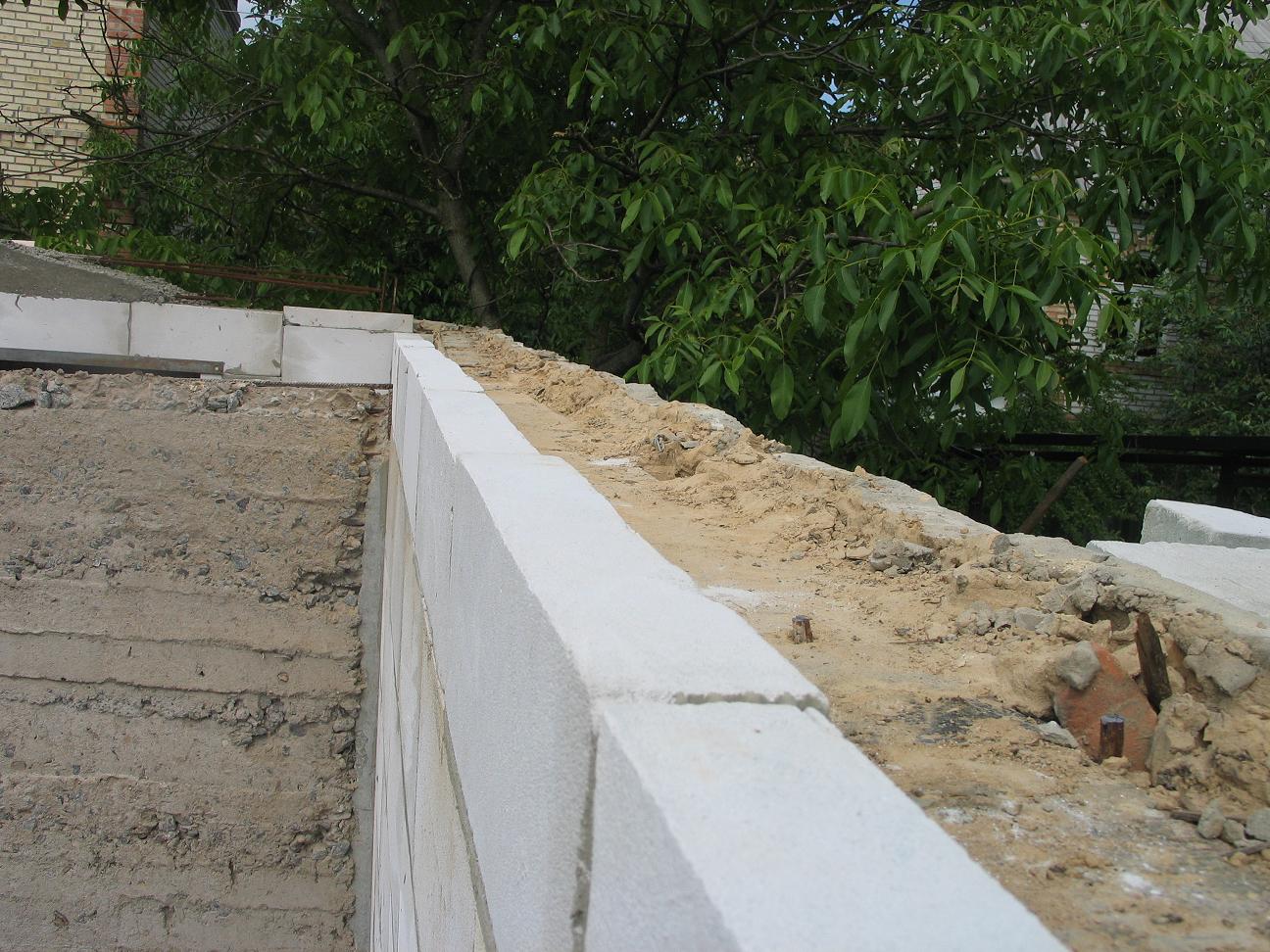

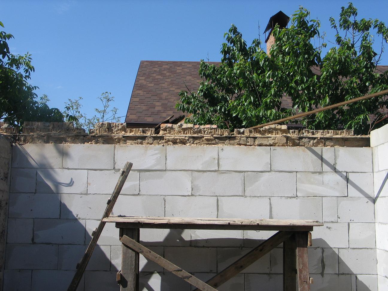

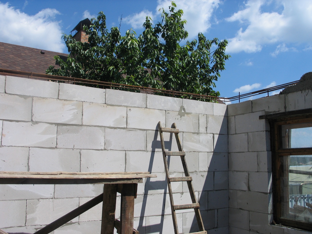

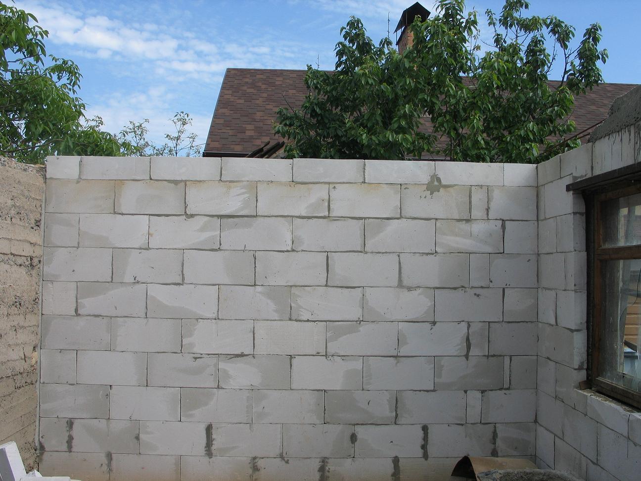

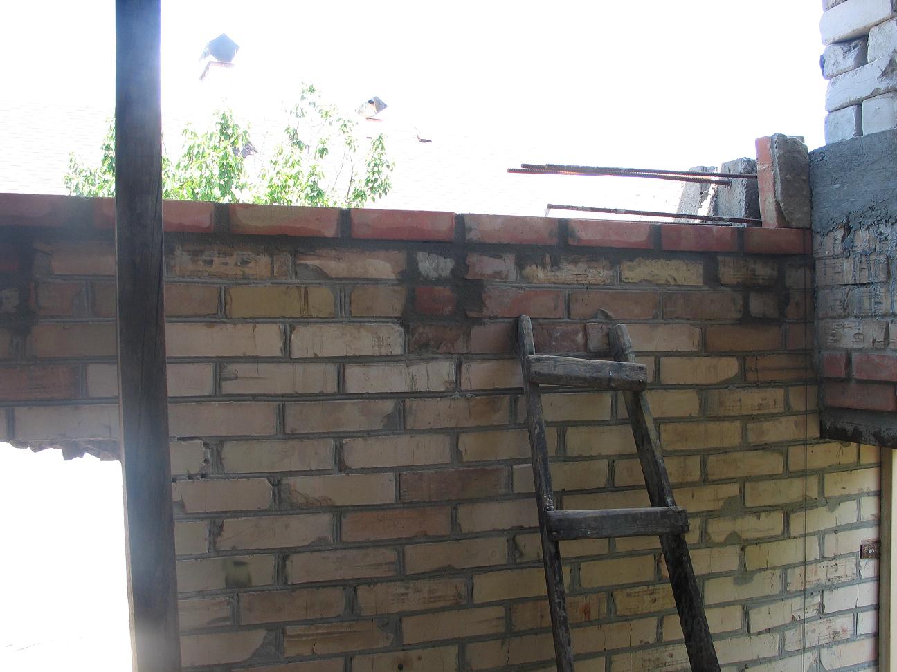

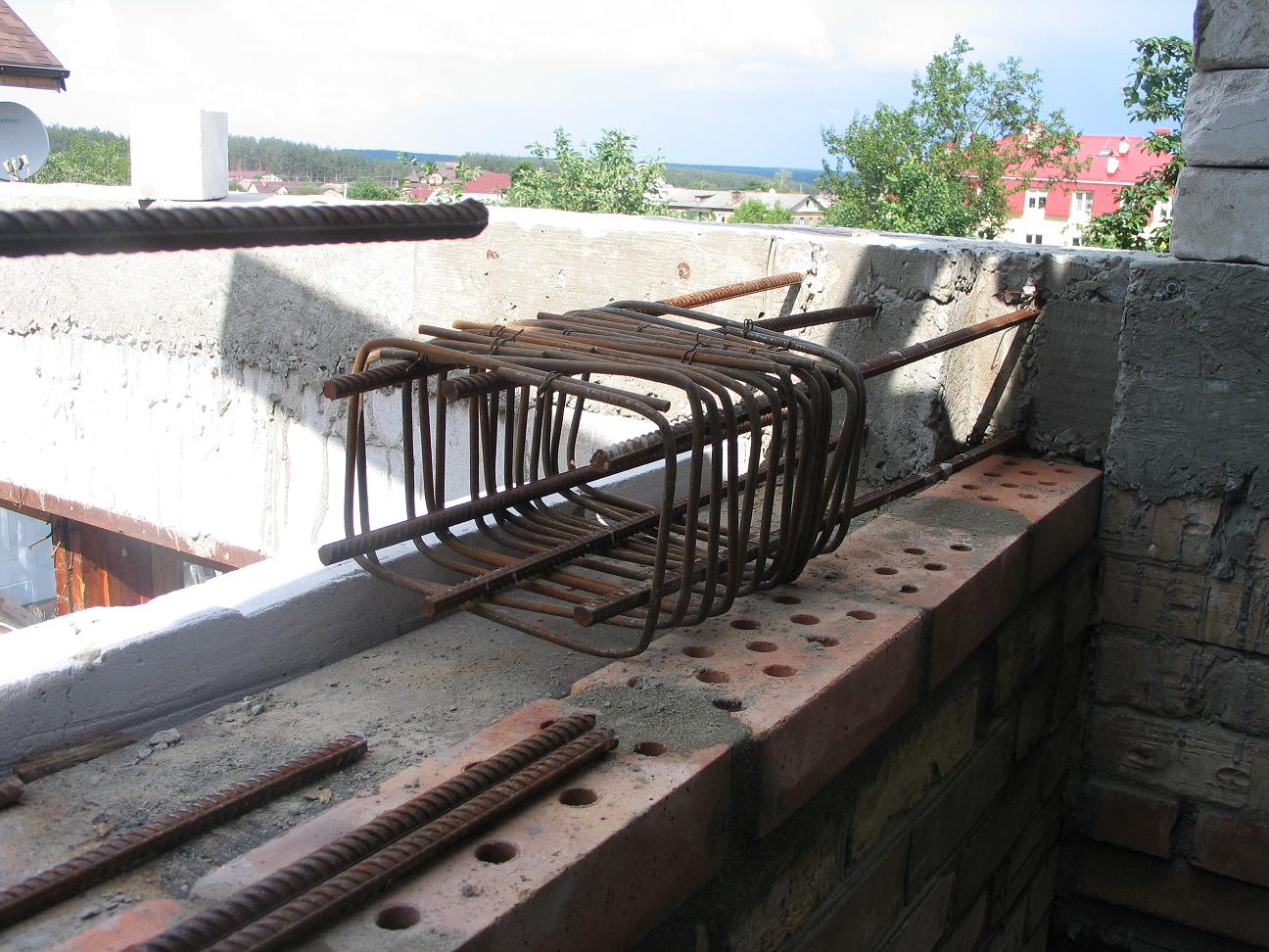

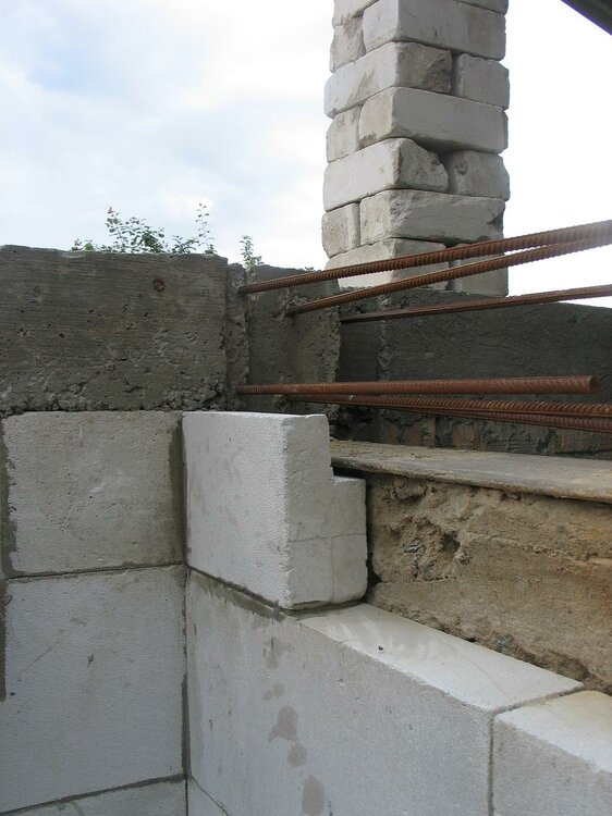

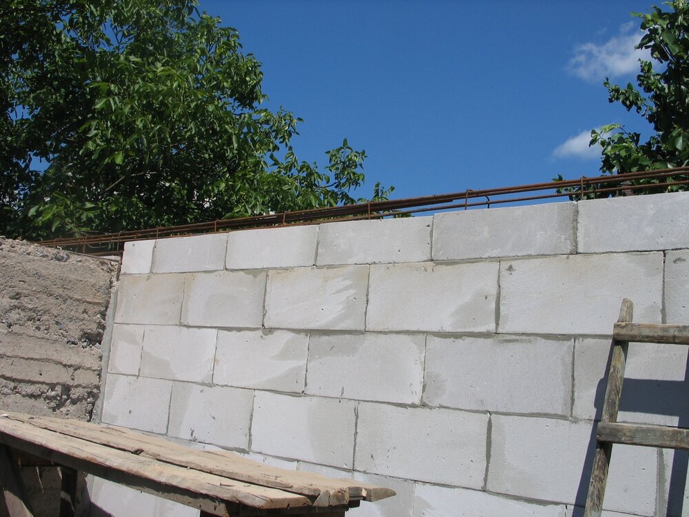

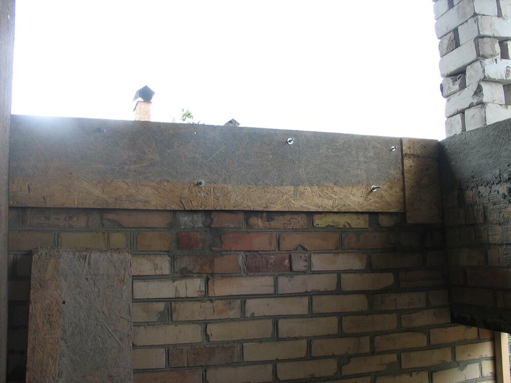

Продолжу. 24-25 мая клал последний ряд с ГБ, чтобы можно было приступить к армопоясу. Намучался, так как каждый ГБ нужно было подгонять под конкретные размеры. После этого, клал 1 ряд кирпича под шнурку. Сильно не старался, так как армопояс всё закроет и красота там не нужна. Под самый конец сделал хомуты.

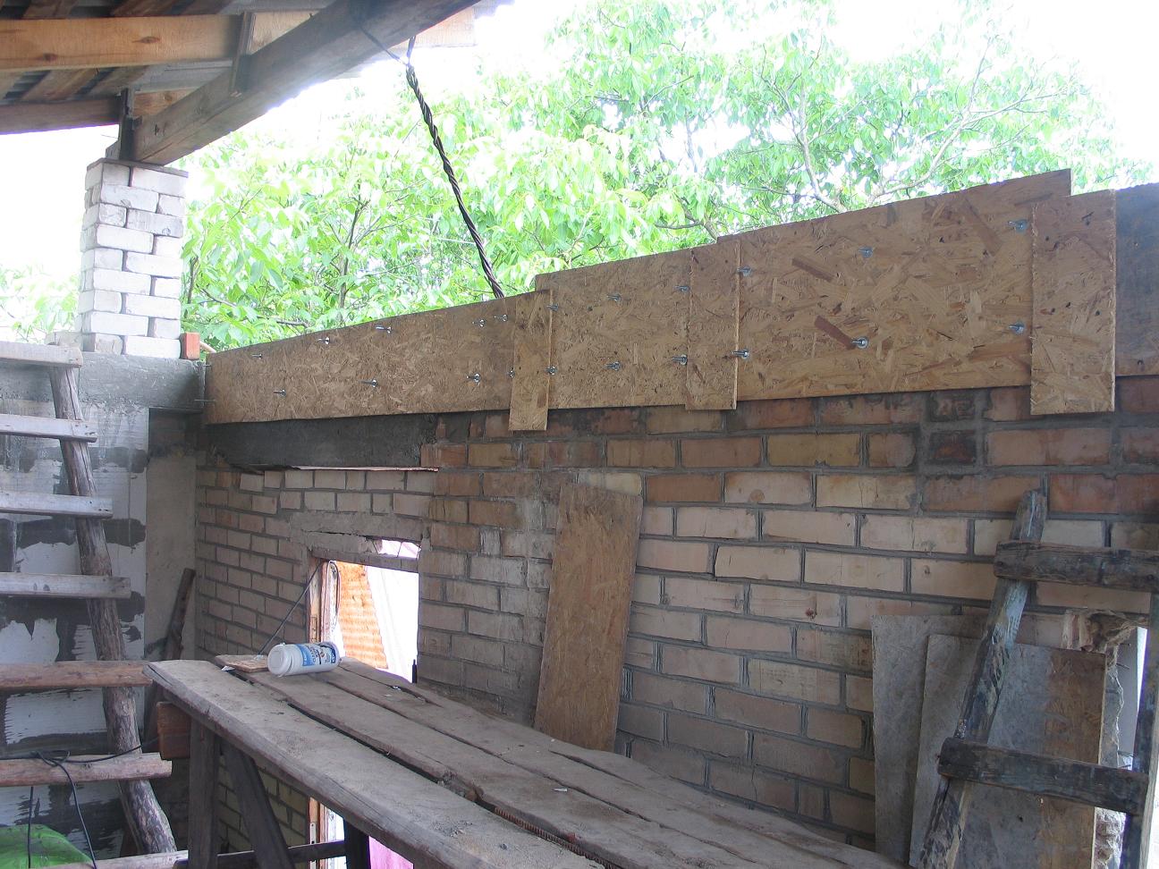

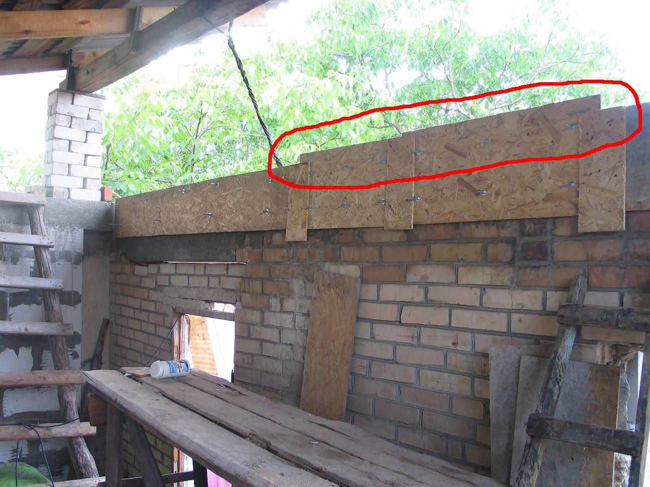

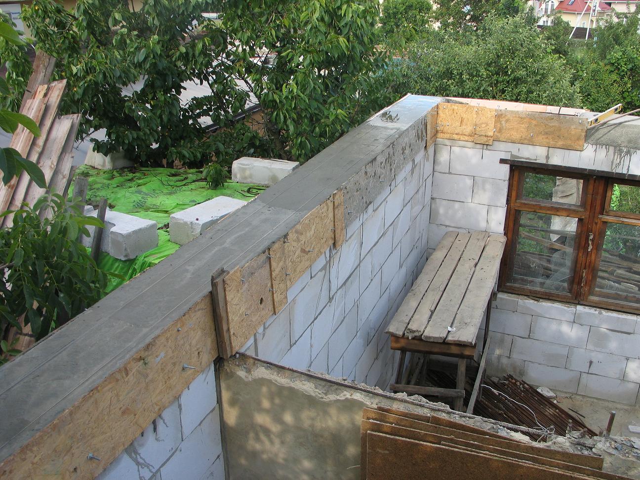

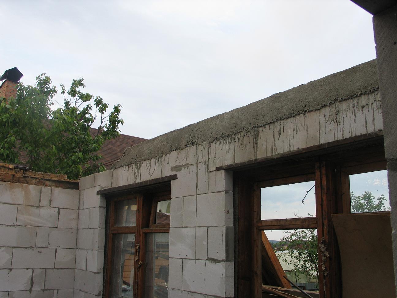

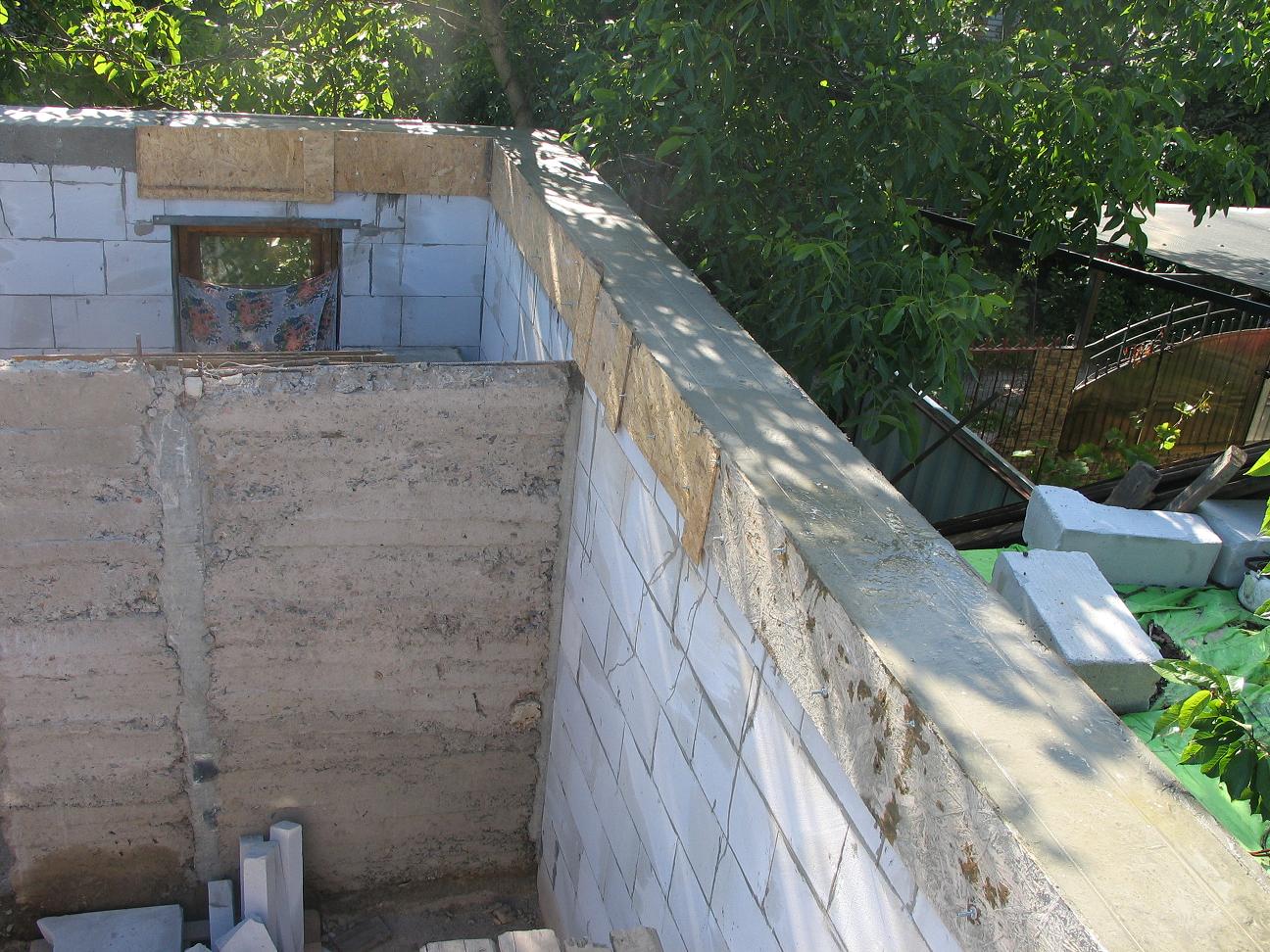

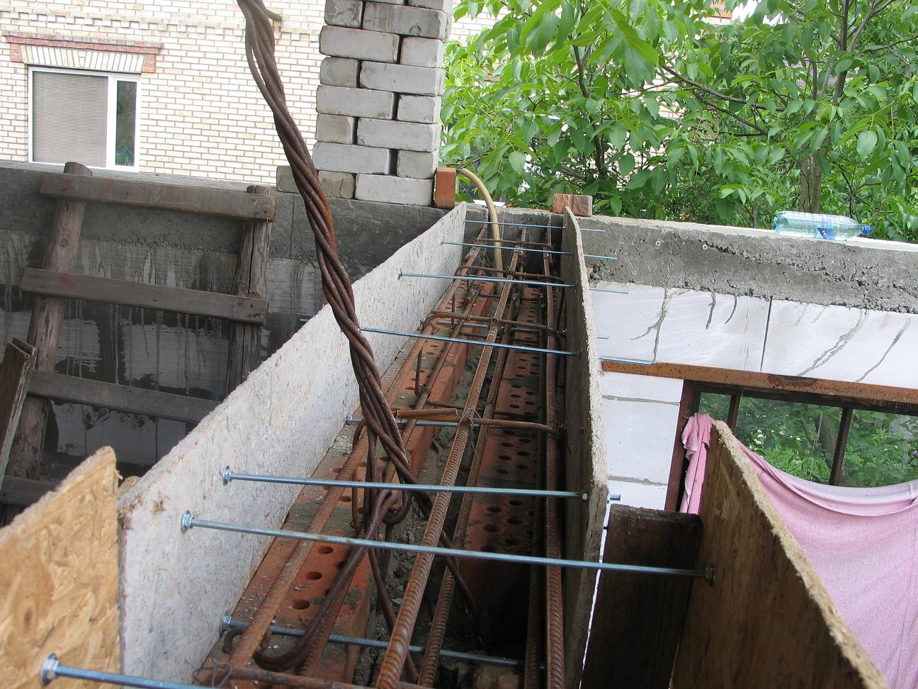

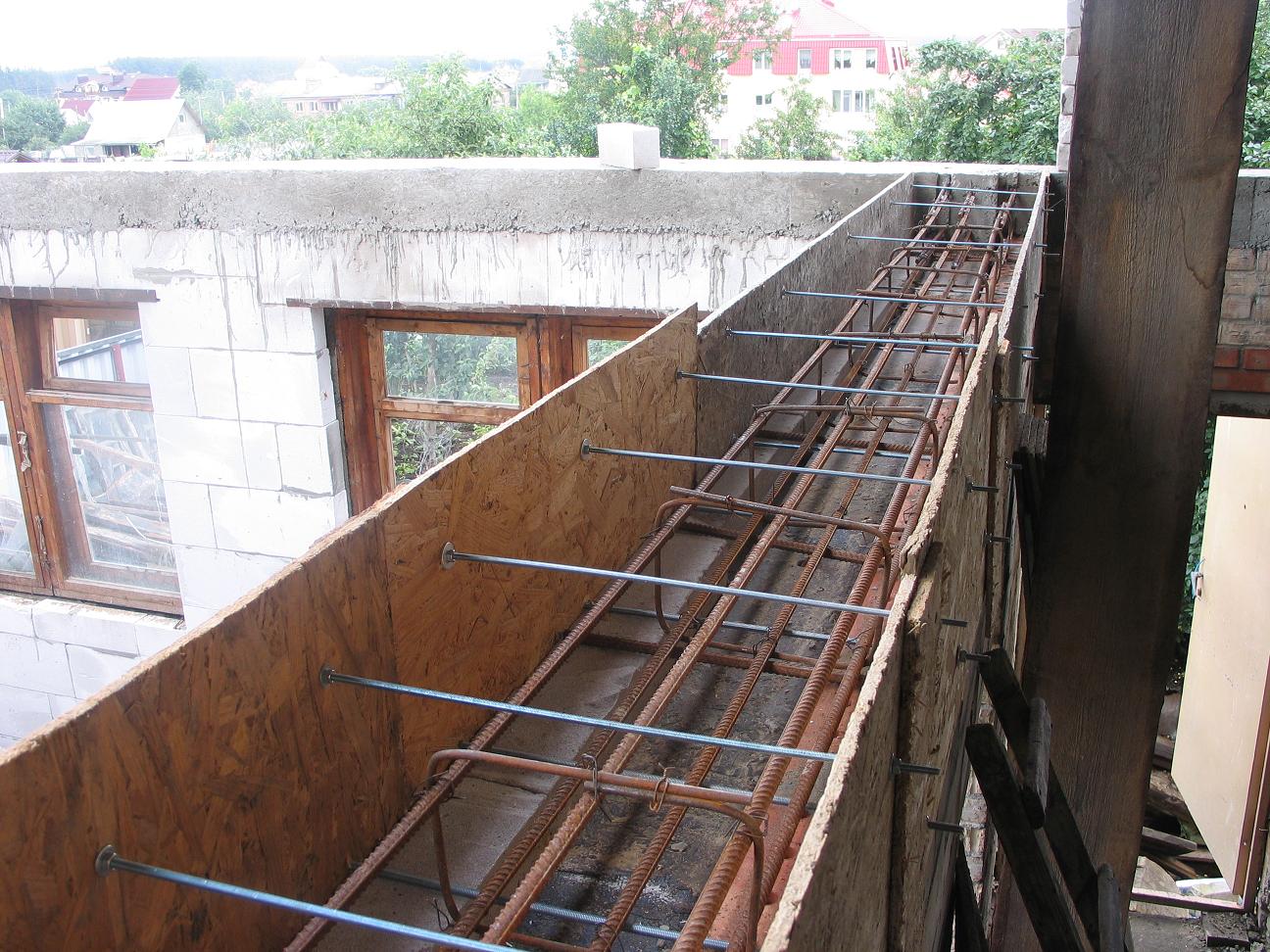

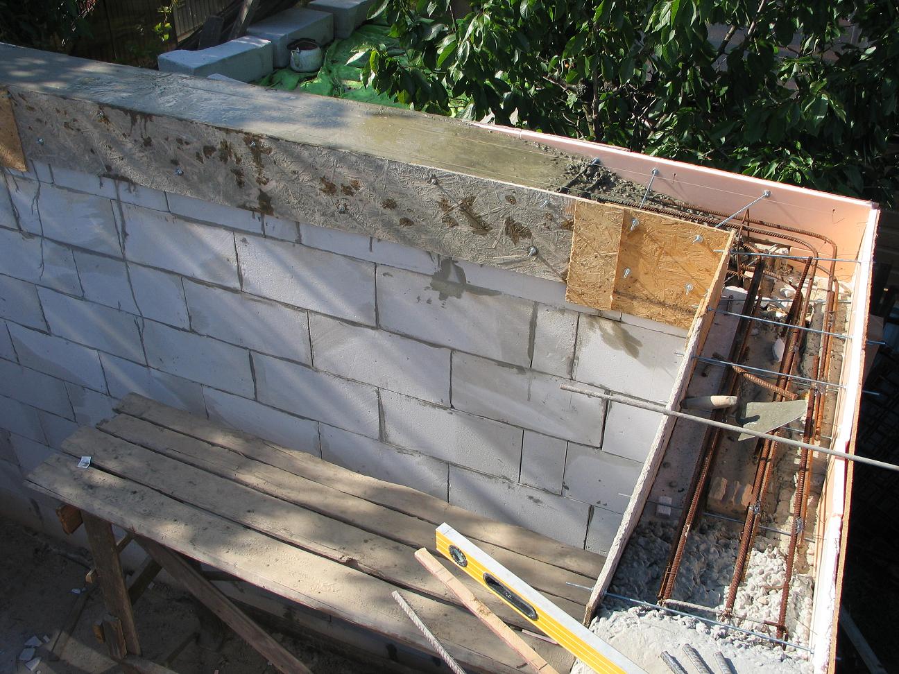

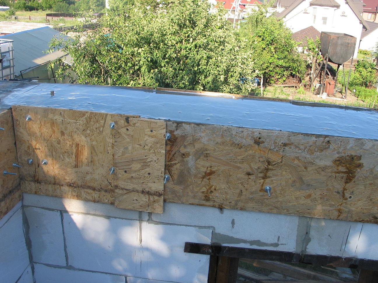

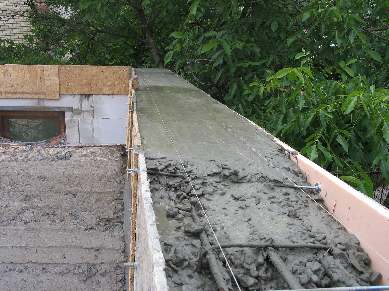

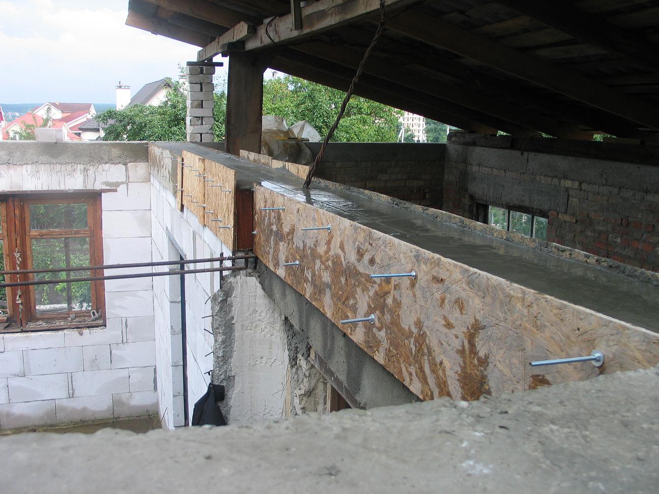

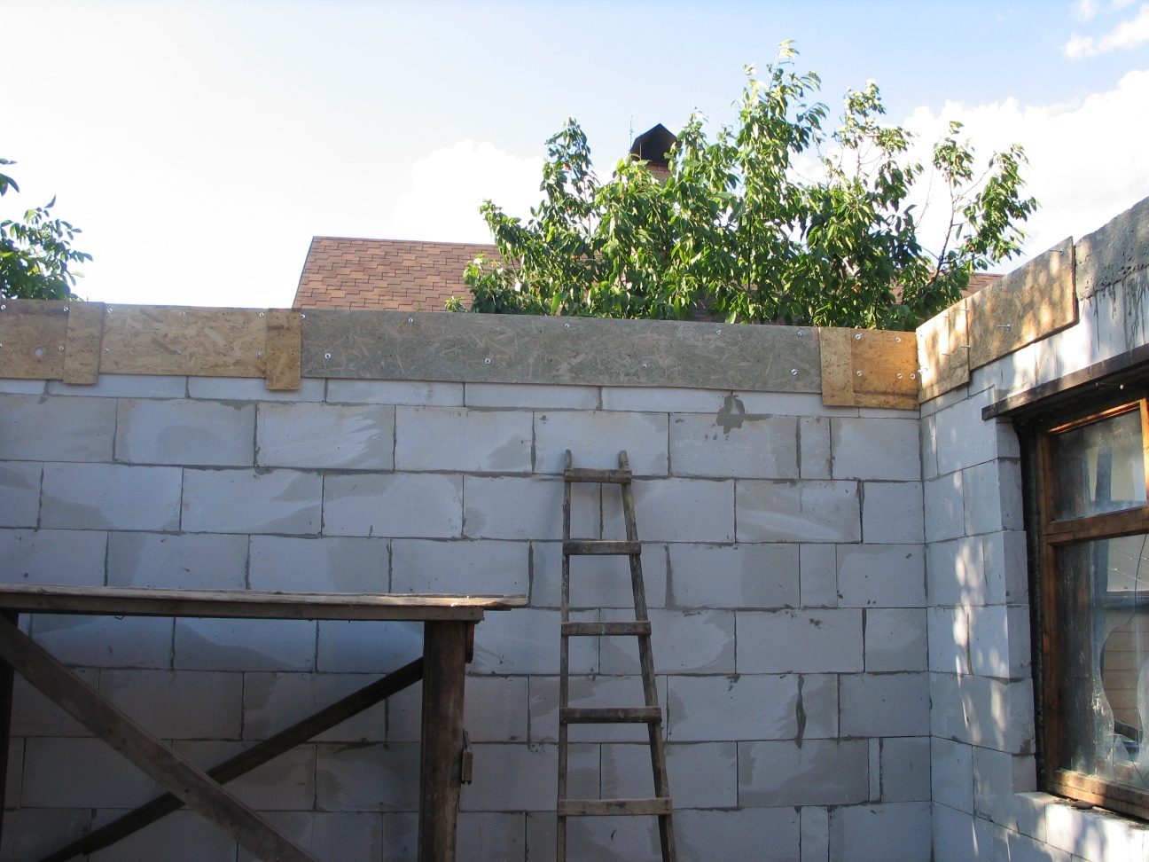

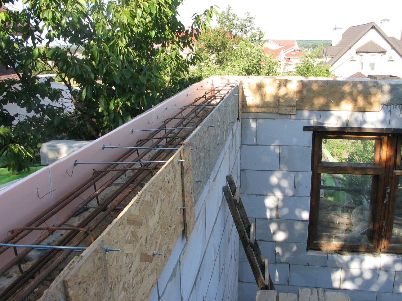

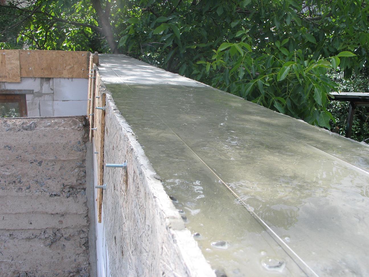

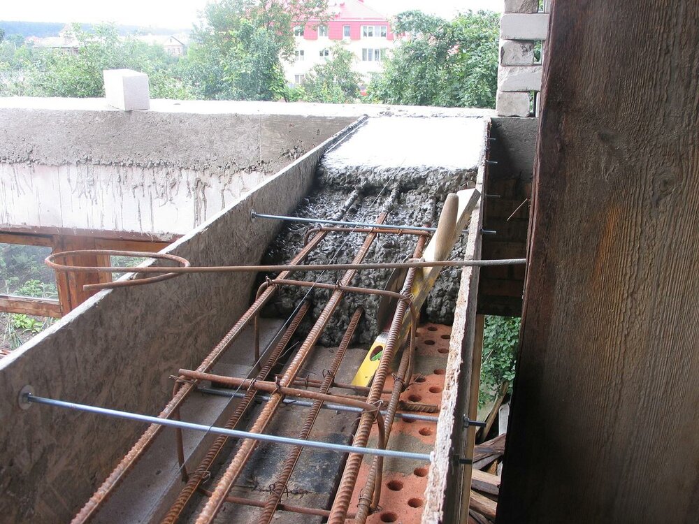

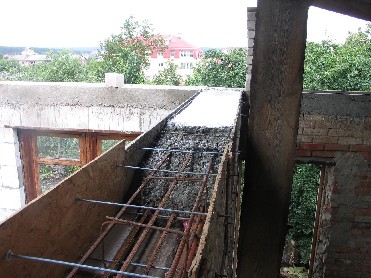

Продолжу. 31.05-01.06 начал вязать армопояс и выставлять опалубку (СПАСИБО ИГОРЮ!!!). После обеда 01.06 начал заливать армопояс, сам. Было трудно, но я справился. Отец в понедельник звонил, спрашивал, или я живой после заливки :grin:
А чей-та у тебя за ступеньки на опалубке (по уровню)? :)
Вот эти? Так это я использовал свои куски, которые по 90 см. Я писал про них, а ты говорил, что намучаюсь с ними и предложил свою опалубку. Чтобы словить уровень, то я натянул шнурку и по ней ровнял.
А ниже их прикрутить, чтобы уровень не ловить - не вариант? :)
Вариант, если бы я заливал по уровню опалубки. А так я заливал по уровню шнурки.
Игорь, а ты в Буче когда будешь? Хотел бы у тебя отнять 10-15 минут твоего времени. Есть ещё один нестандартный недострой :D, который тоже нужно достроить, и я хотел бы, чтобы ты на него взглянул и по возможности дал бы дельные советы.
Дык. а чего не по уровню опалубки? Это же проще и легче :) Собственно, поэтому и нарезал лоскуты примерно одинаково и старался ровно, чтобы по опалубке и ровнять ))

Игорь, просто у меня ГБ и кирпич не в уровень :grin: А так да, оно проще и легче.

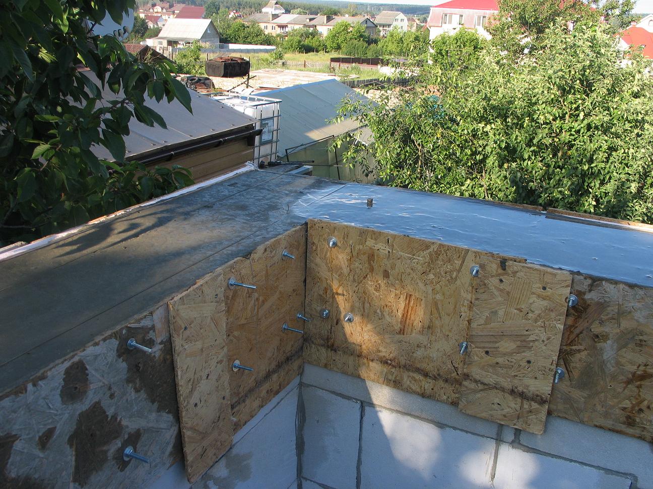

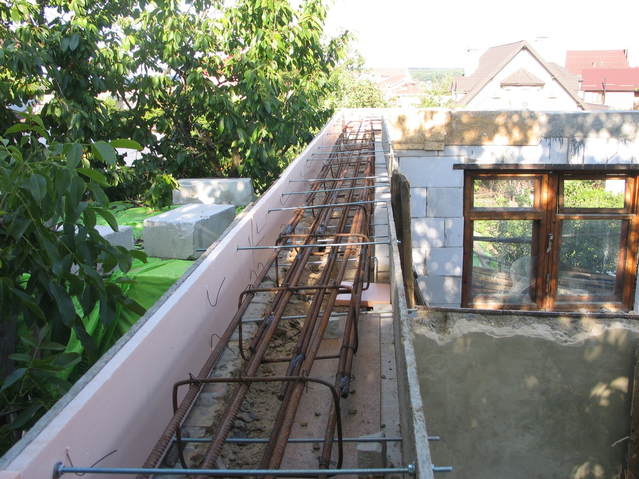

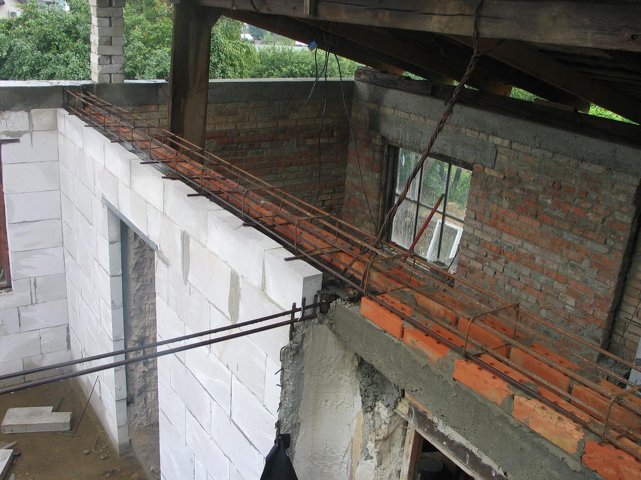

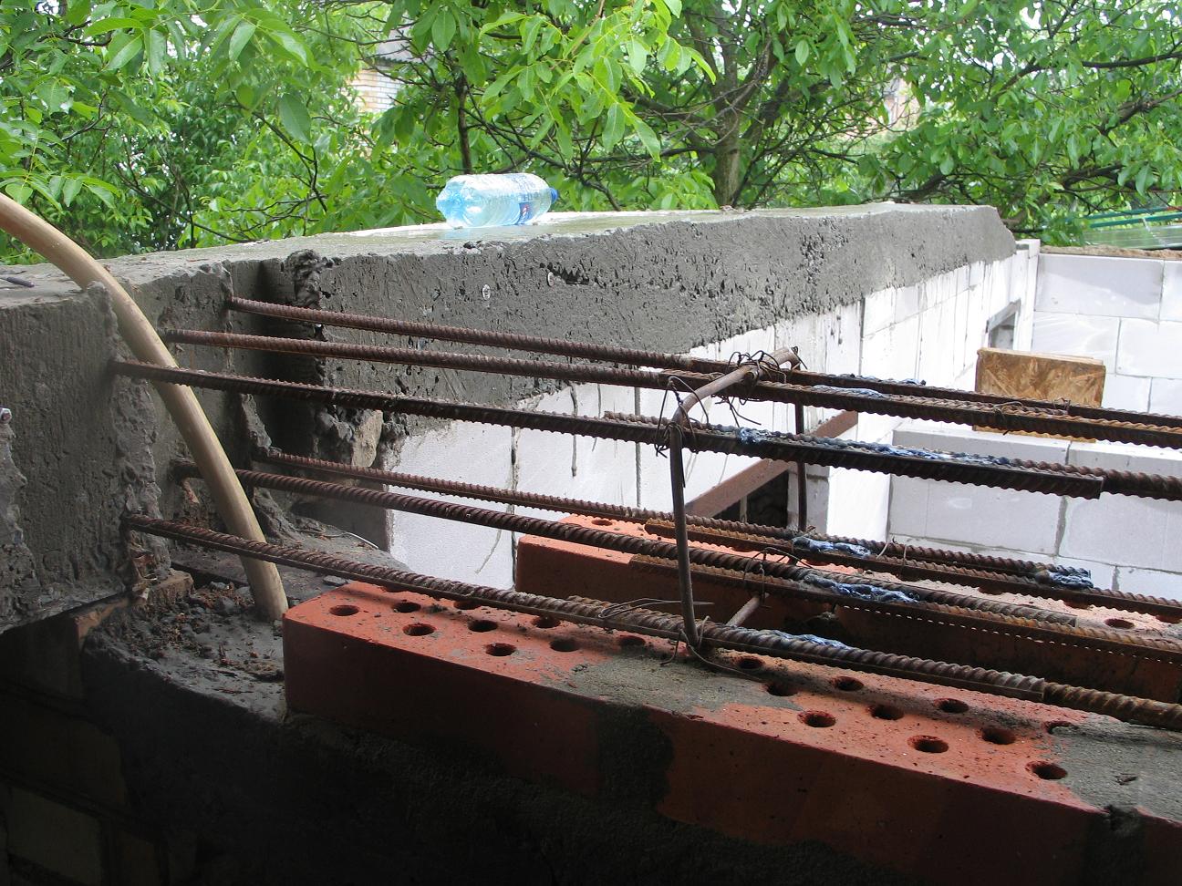

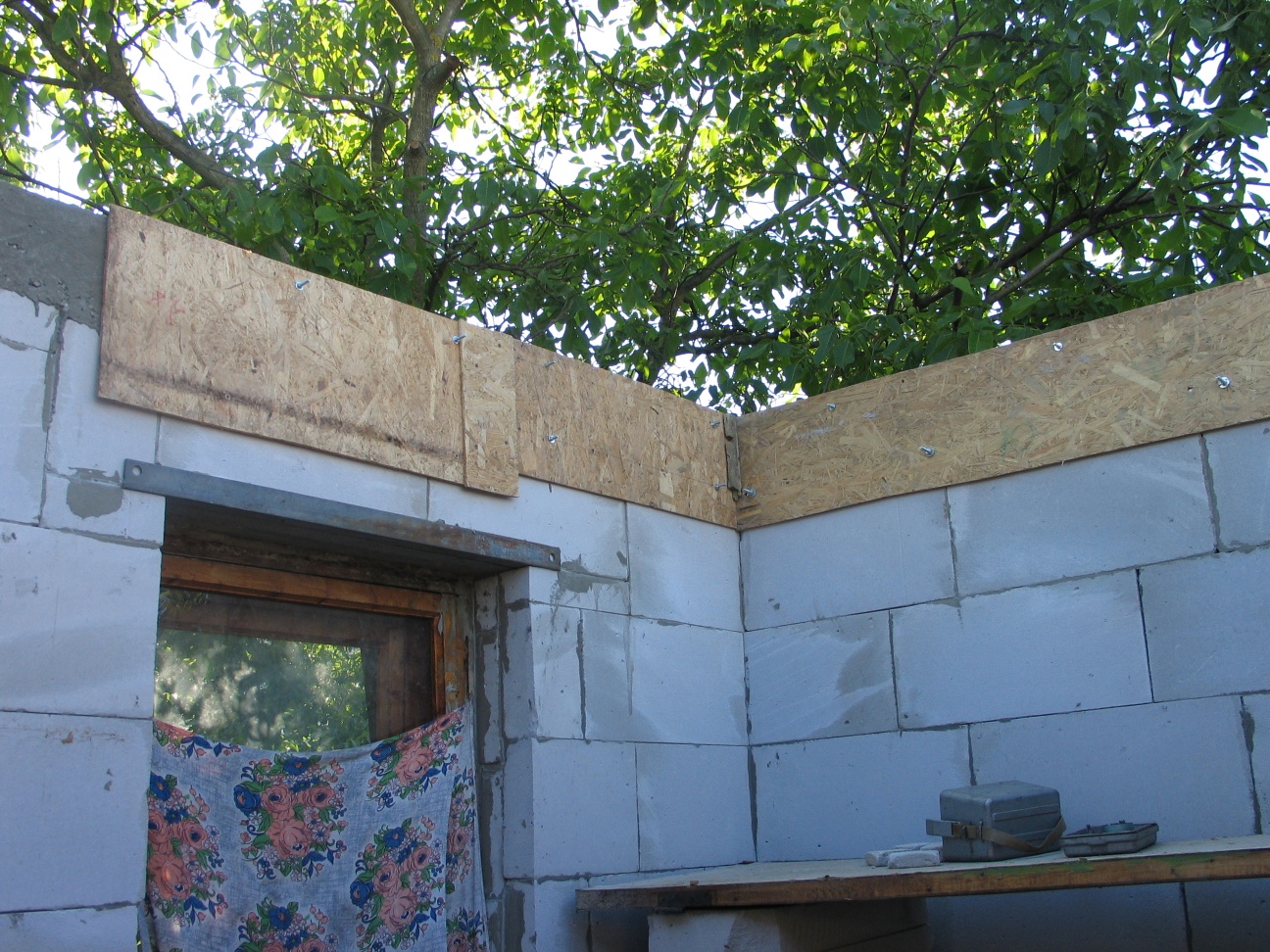

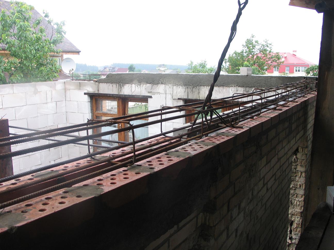

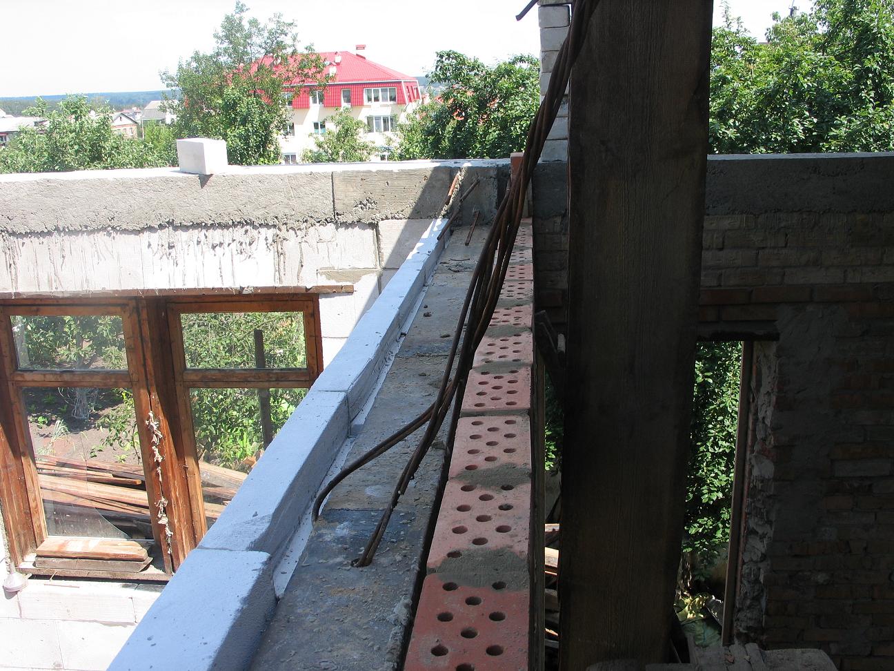

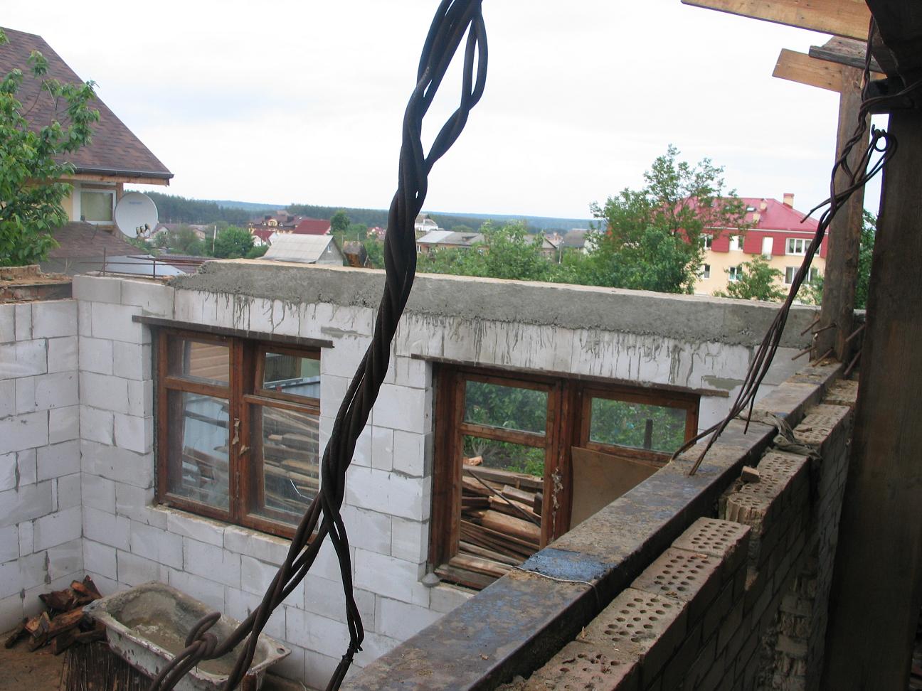

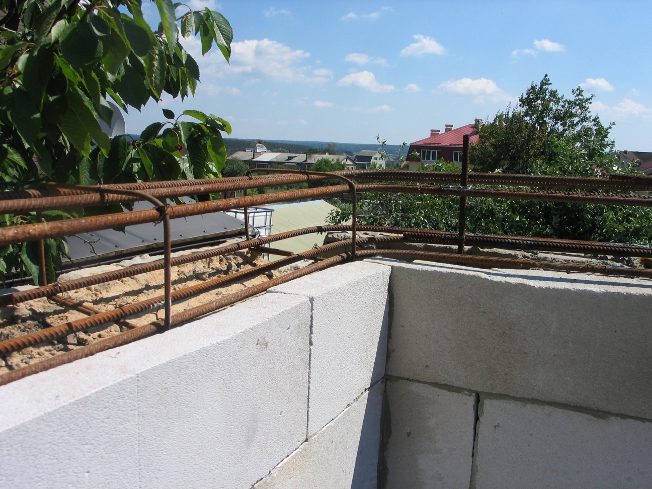

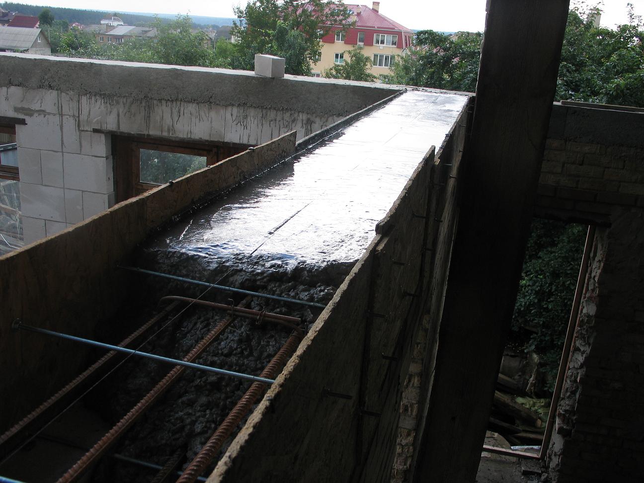

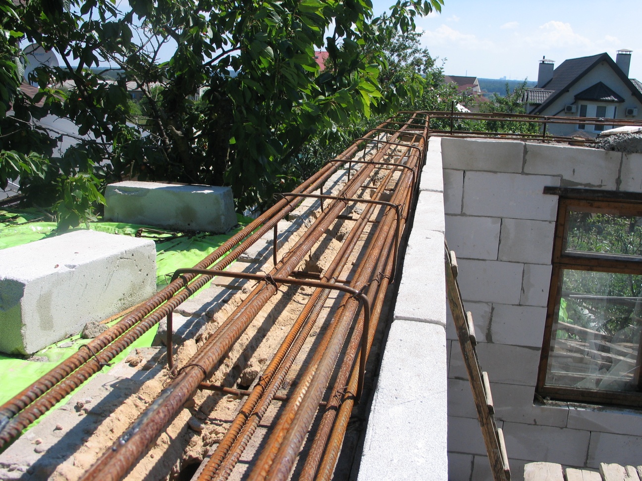

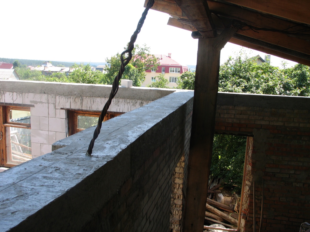

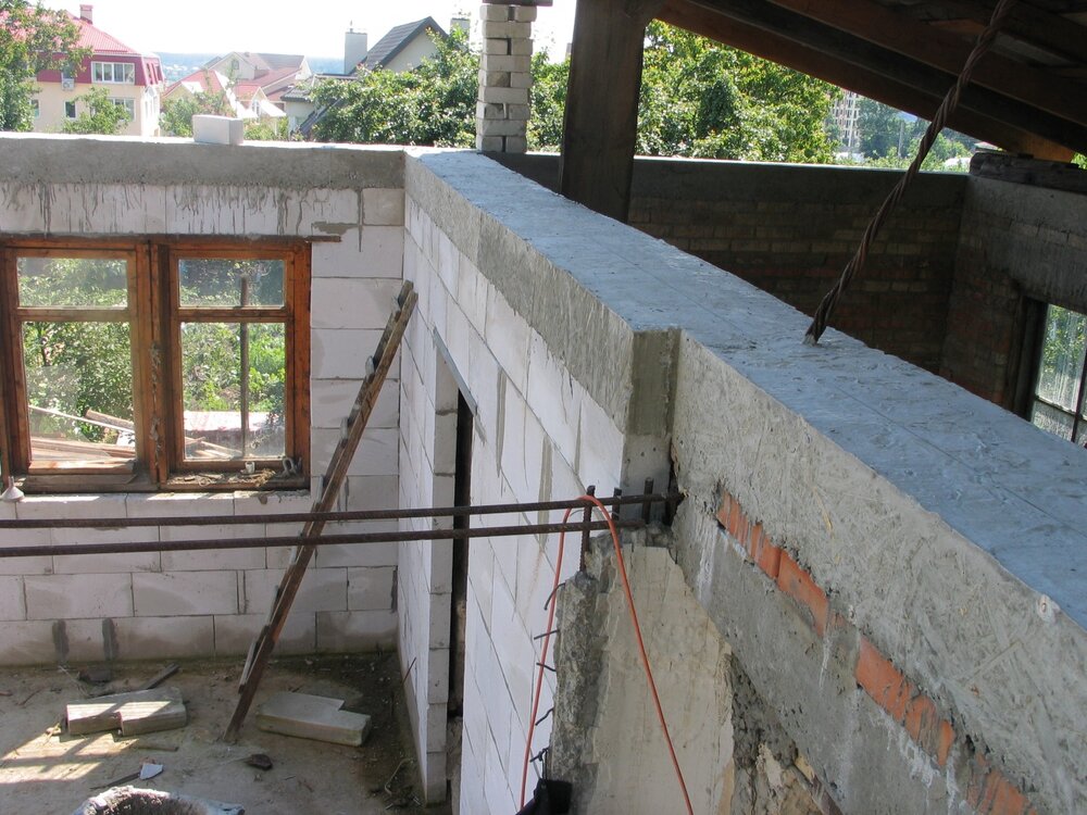

Всем привет! Вчера снял опалубку, мне понравилось, как я залил армопояс. Продолжил вязать следующую, последнюю часть всего армопояса. Неужели я буду скоро класть ГБ?! :)

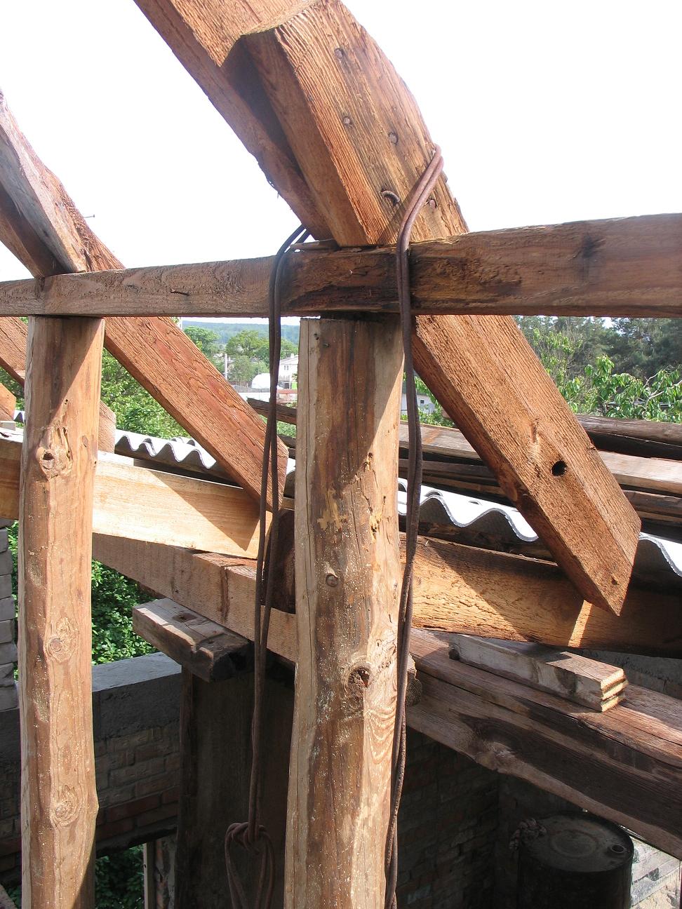

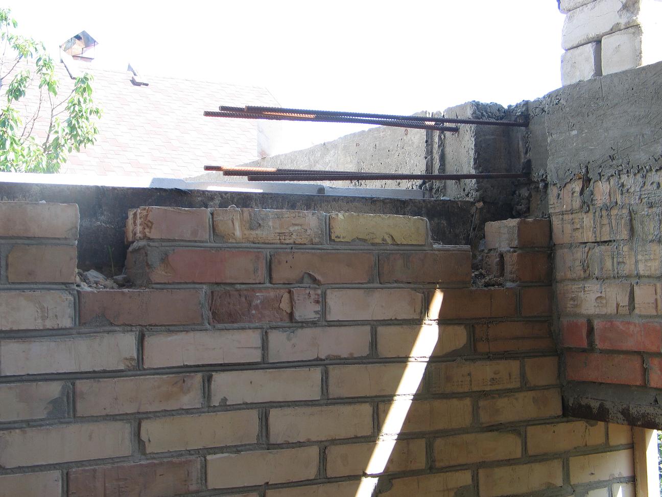

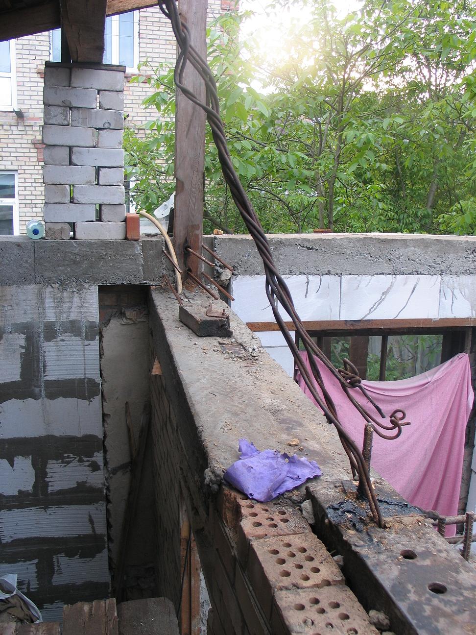

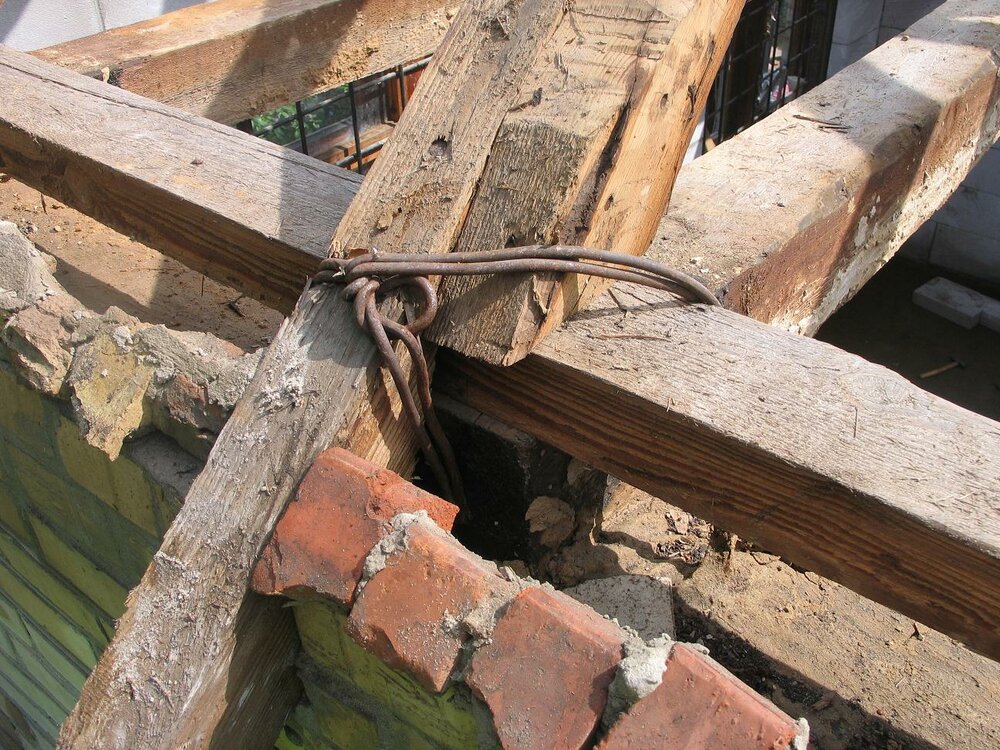

Все хочу спросить, что это за скрутка у тебя из пояса торчит? ))
А зачем так много арматуры в АП на перехлестах? :)
Привет, Игорь! Только, что приехал с дачи. Завтра, если всё будет хорошо, залью последнюю часть армопояса. :Yahoo!: Эту скрутку батя сделал. У нас временная крыша и та скрутка держит её :D Арматуры получилось так много на перехлестах потому, что решил не обрезать 1,5 м.

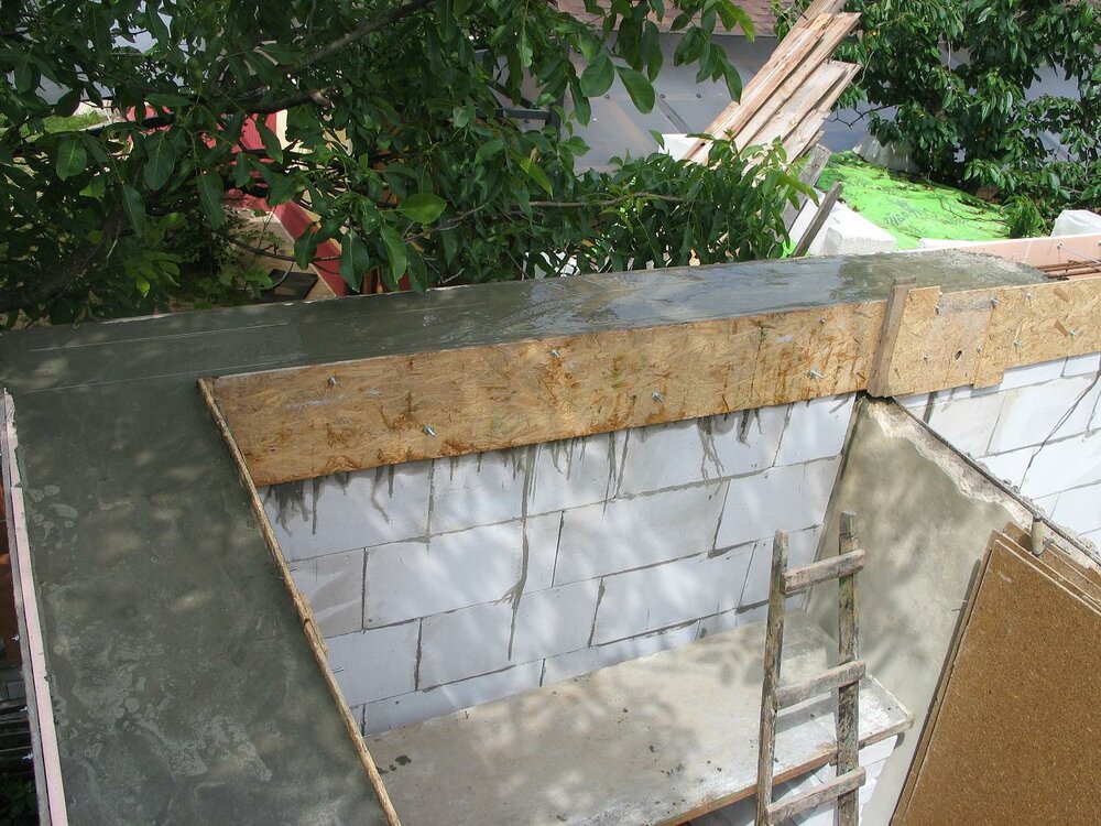

Сегодня сделал опалубку. Завтра нужно будет выставить всё в уровень и можно заливать.
УРАААА!!!! :Yahoo!:

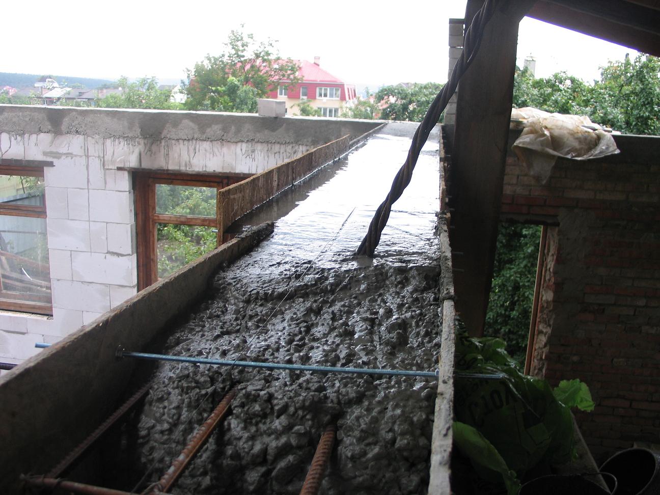

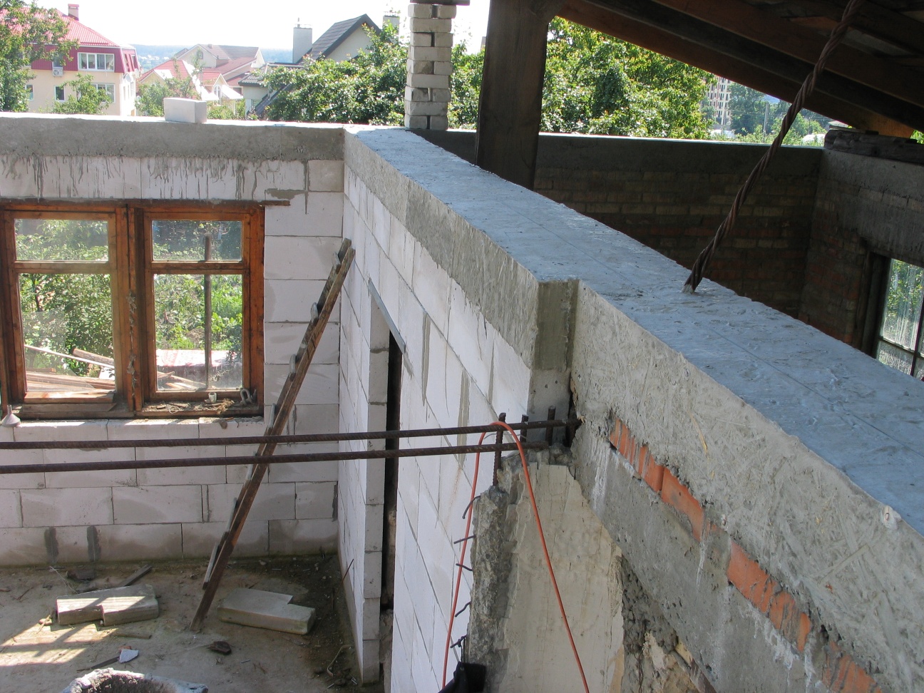

Вчера с отцом залил последнюю часть армопояса! Отца было жалко, так как он приехал после суток и у него межпозвоночная грыжа. Он сильно хотел мне помочь потому, что предыдущую заливал сам, и я был после этого на половину живой. :D За это ему большое спасибо, да и БОЛЬШАЯ БЛАГОДАРНОСТЬ за то, что воспитал меня таким, какой я есть!!! Батя, хоть у нас с тобой постоянные противоречивые и я всё делаю не так, как ты хочешь, знай, ЧТО Я ТЕБЯ ОЧЕНЬ СИЛЬНО УВАЖАЮ И ЛЮБЛЮ!!! (Написал, хоть ты это и не прочитаешь)

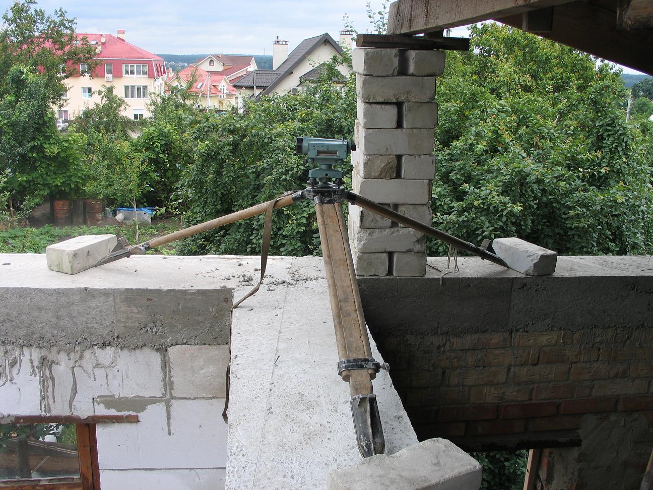

Перед всем этим праздником проверили ещё раз уровень нивелиром. Погрешность получилась до 3 мм. Для меня это приемлемо. Накинул две шнурки и начали заливать. После каждого замеса делал фотографии - это у меня отдых такой. У кого перекур, а я фотографирую свою работу. :D
