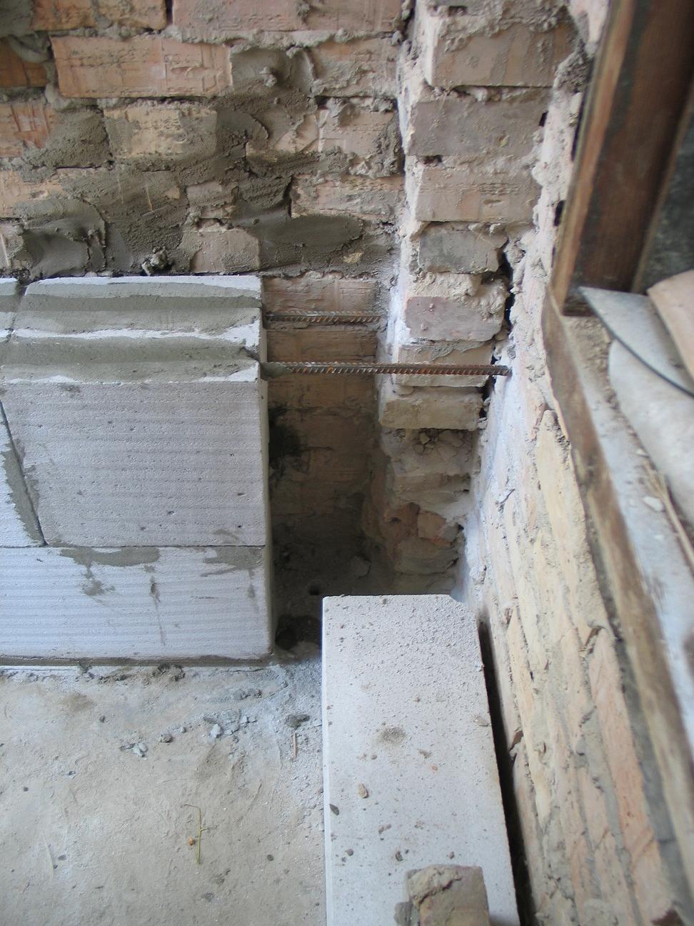

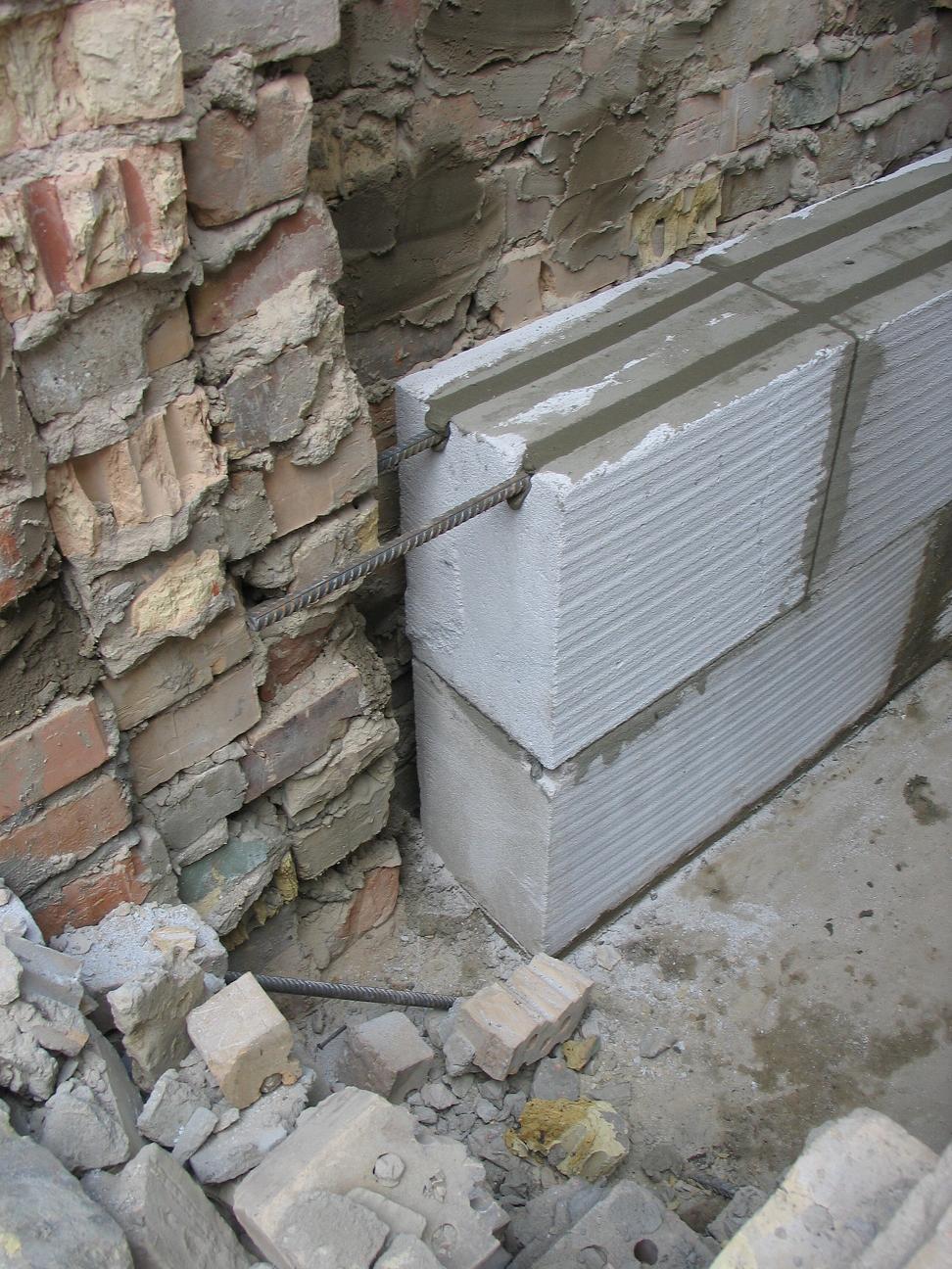

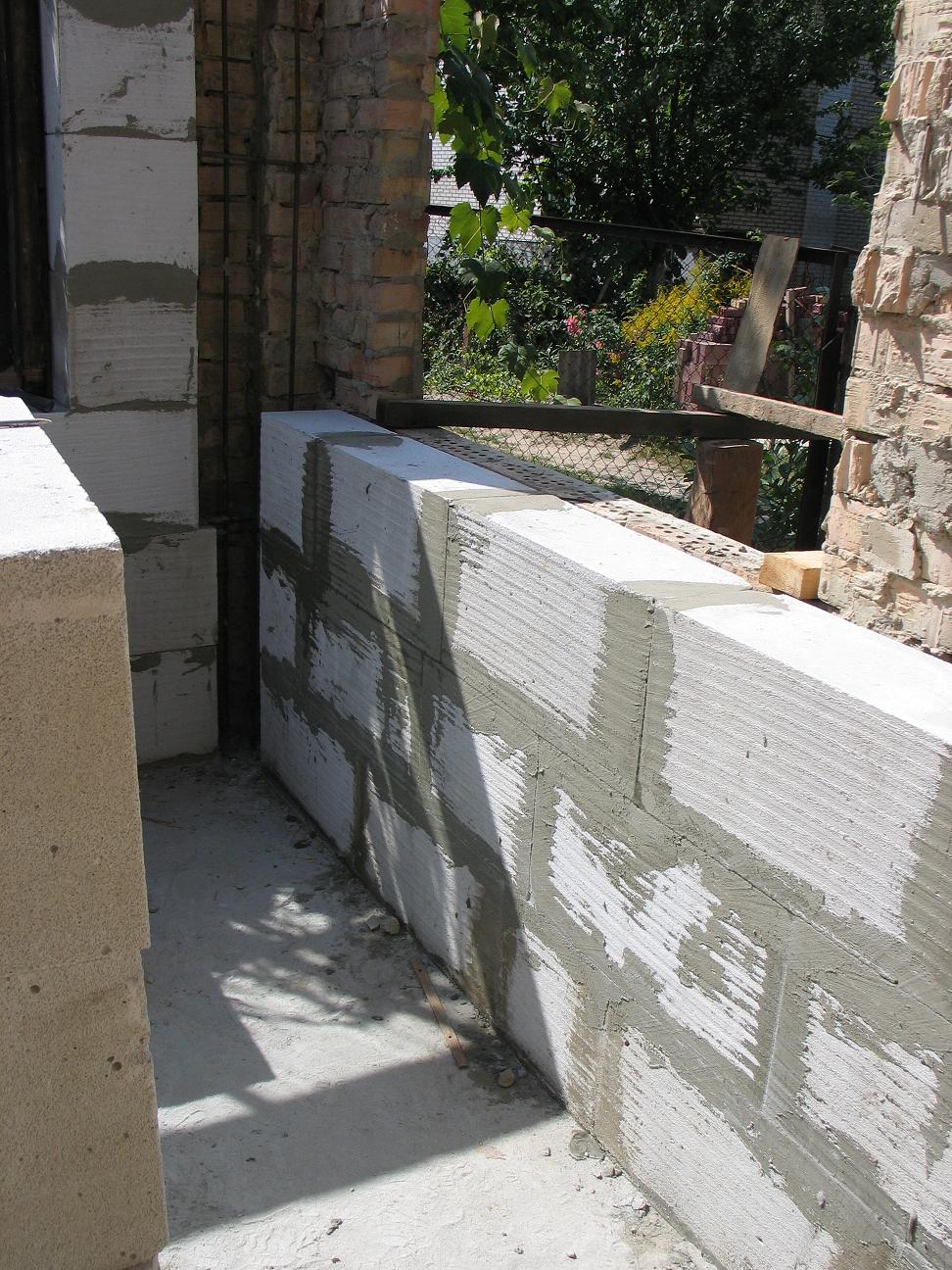

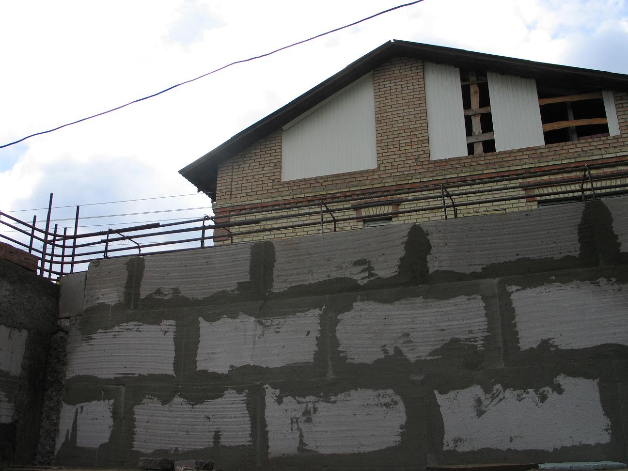

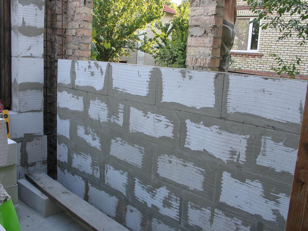

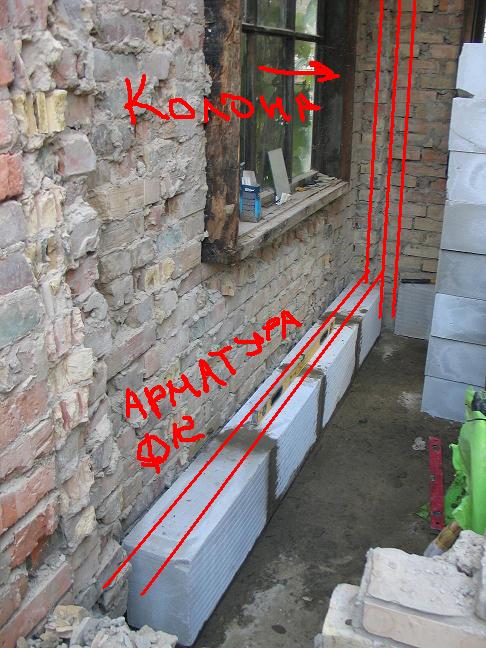

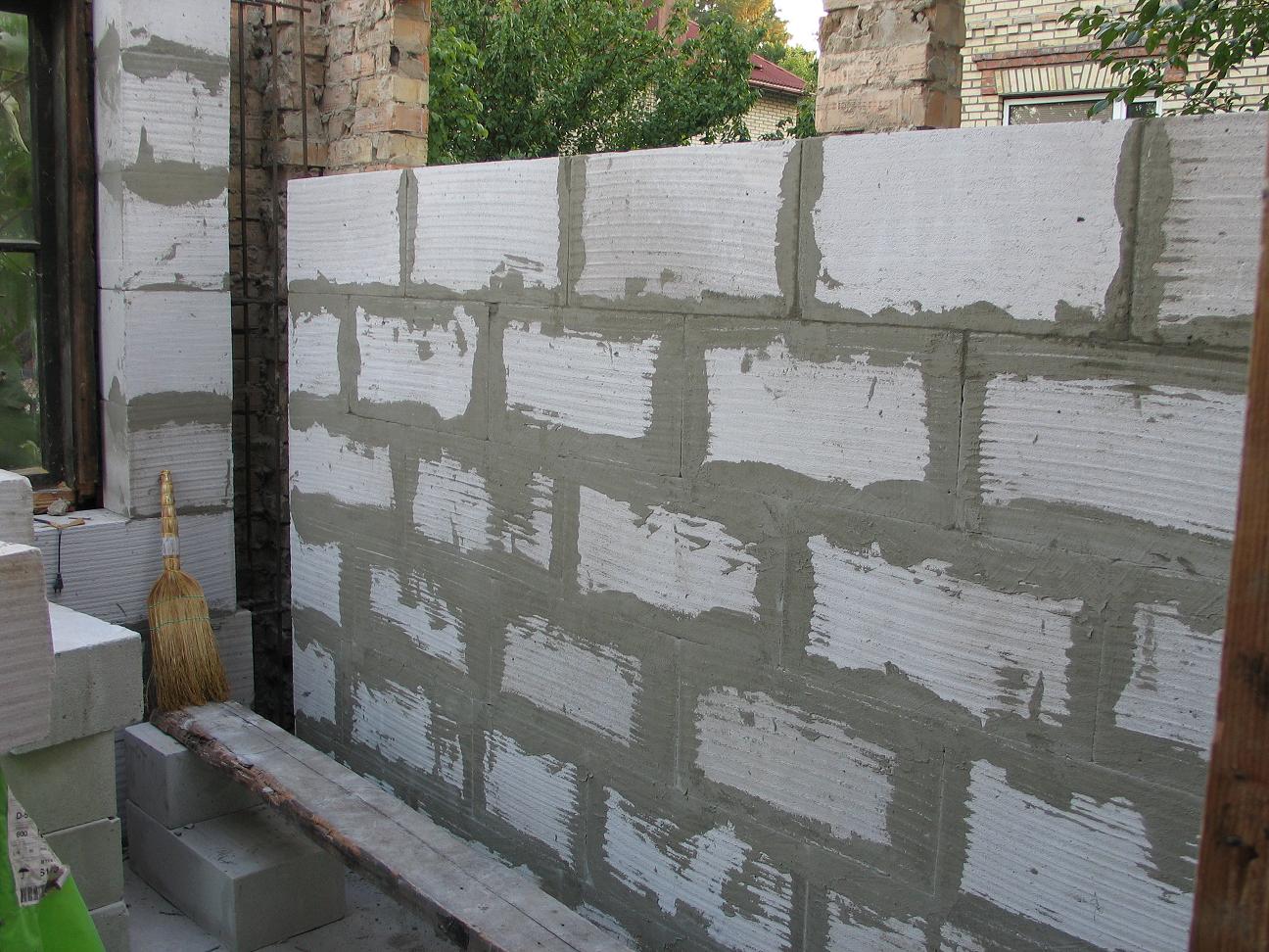

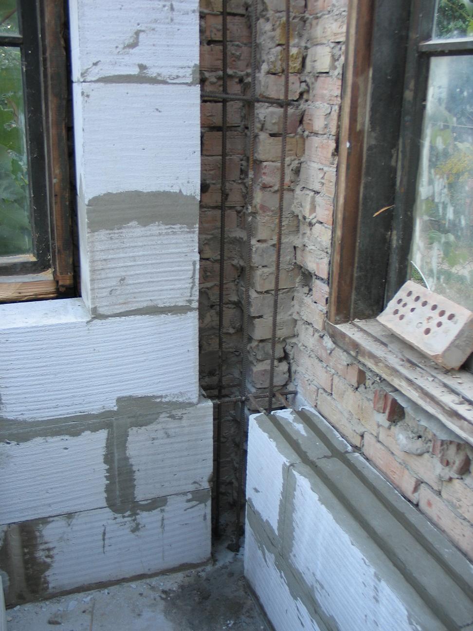

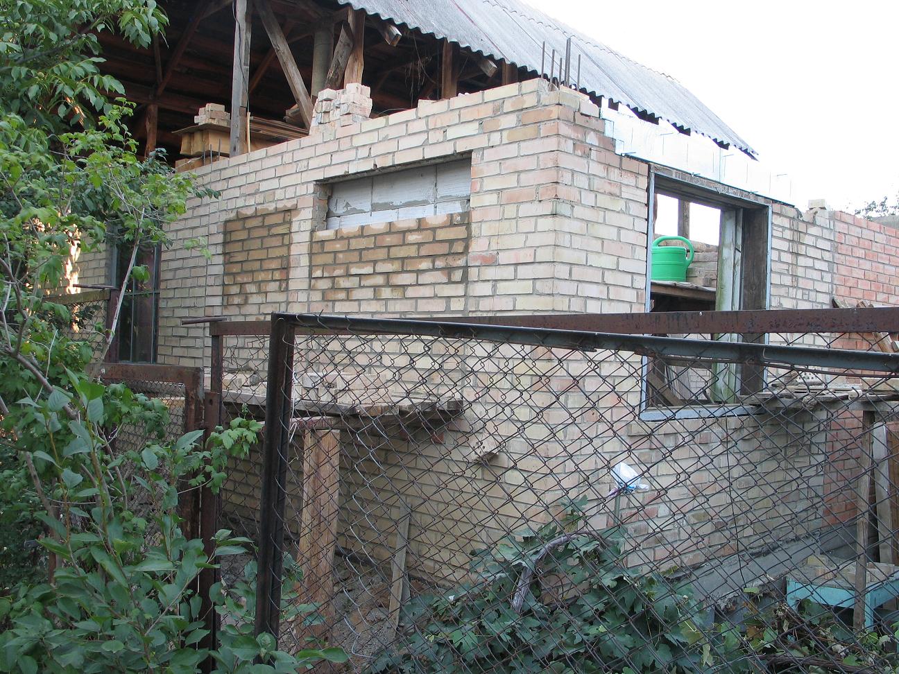

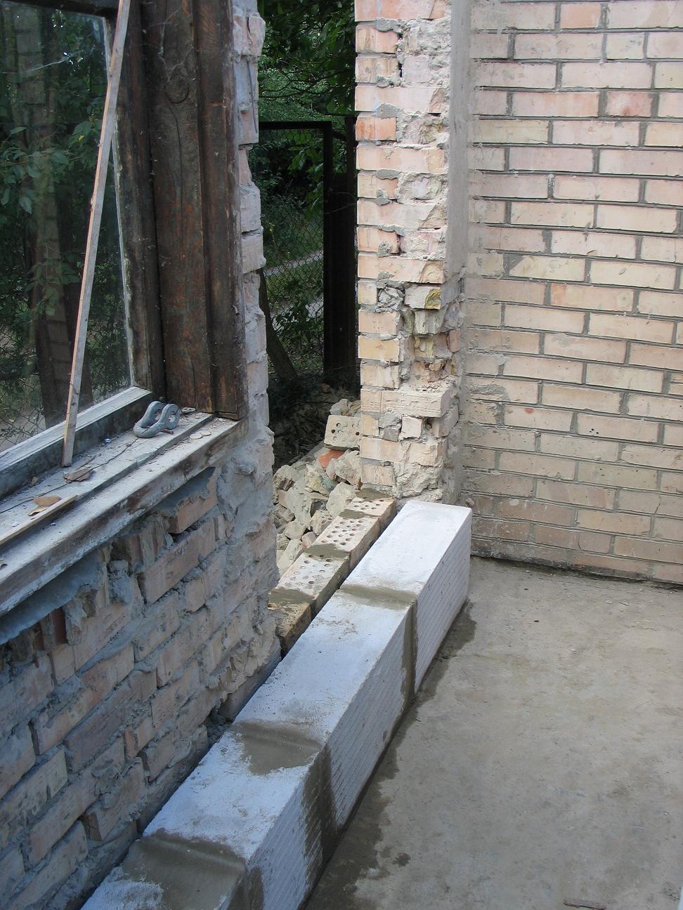

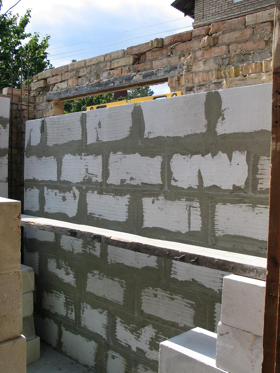

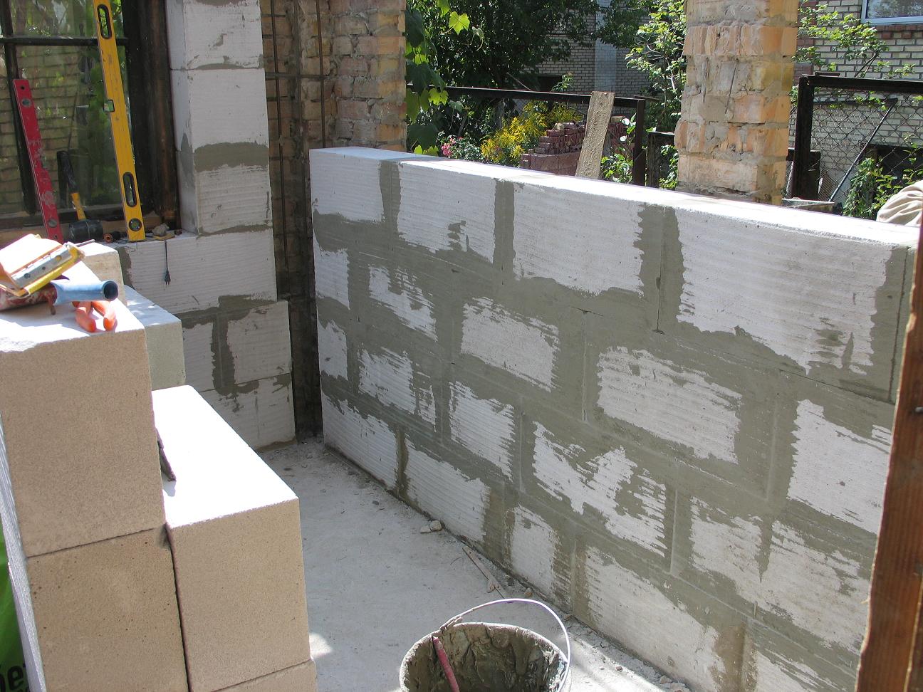

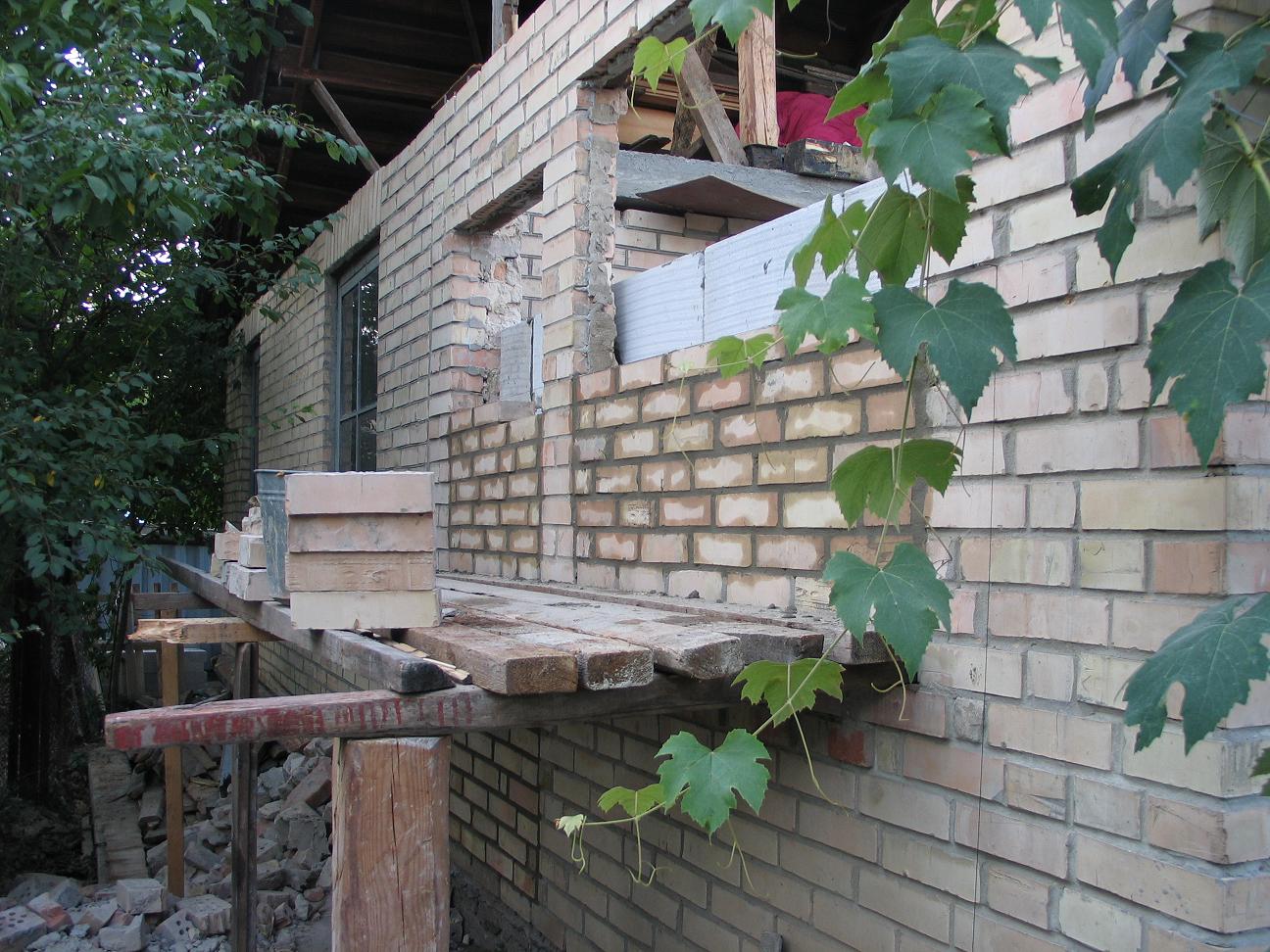

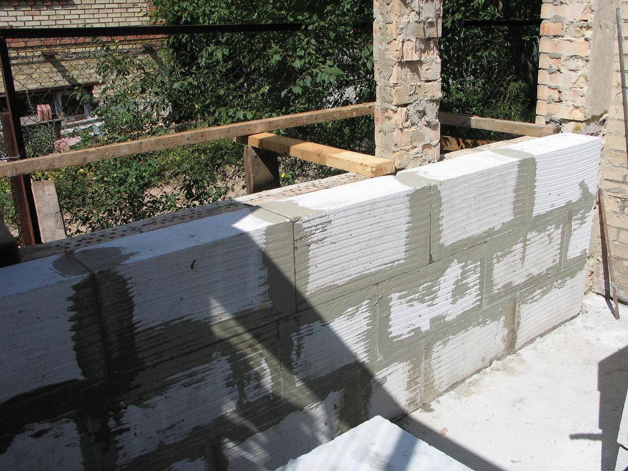

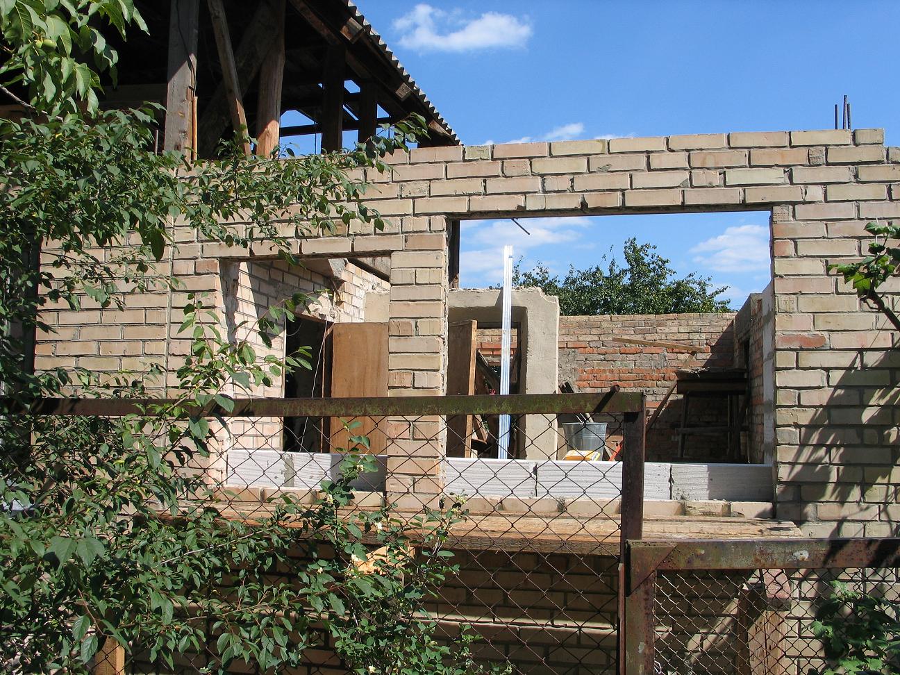

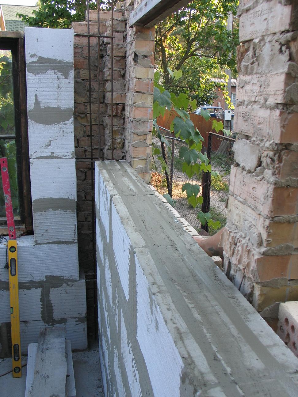

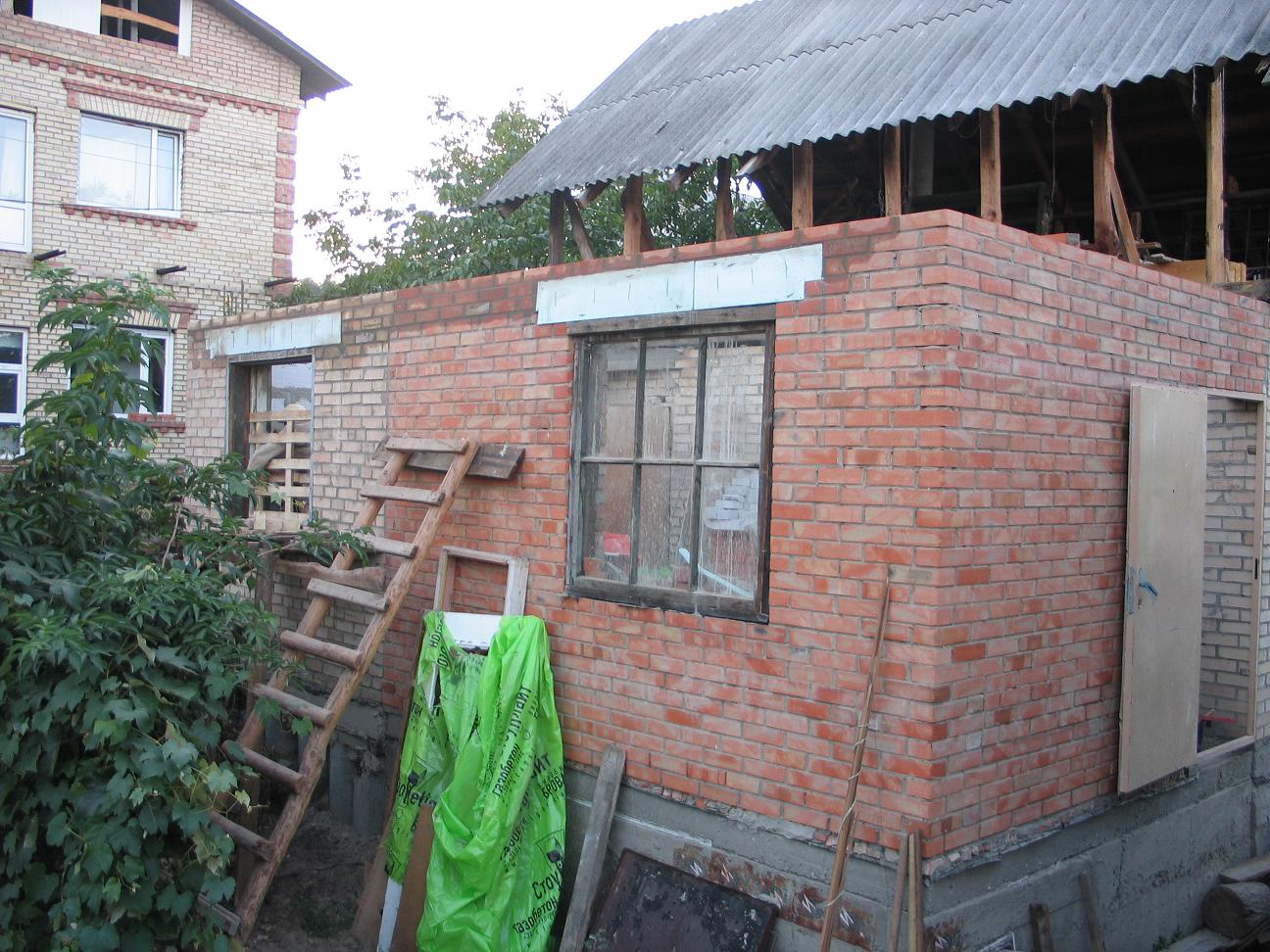

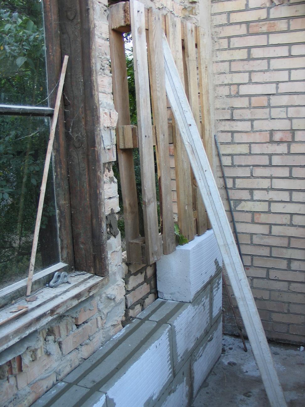

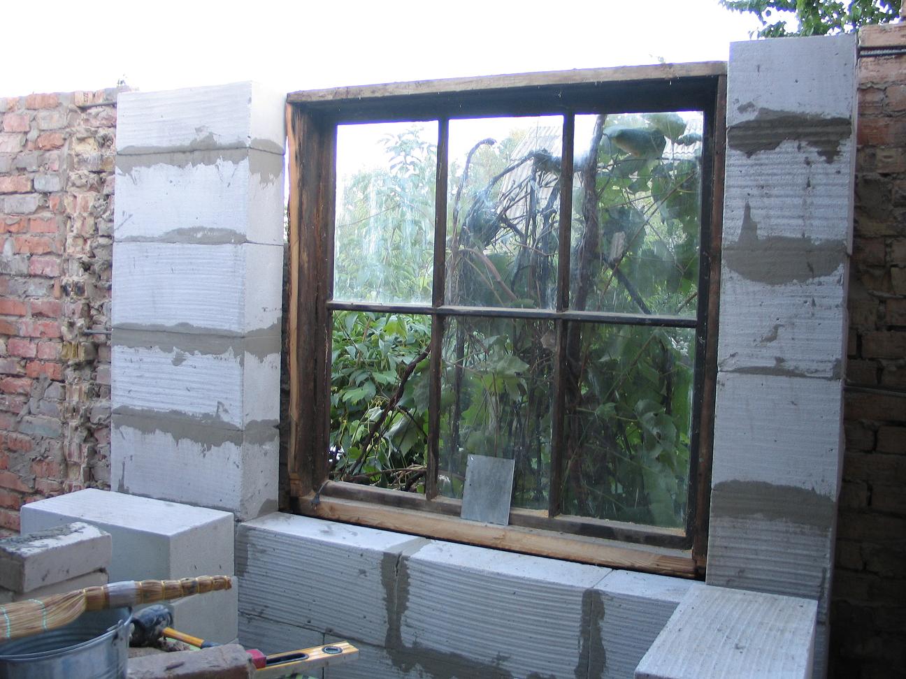

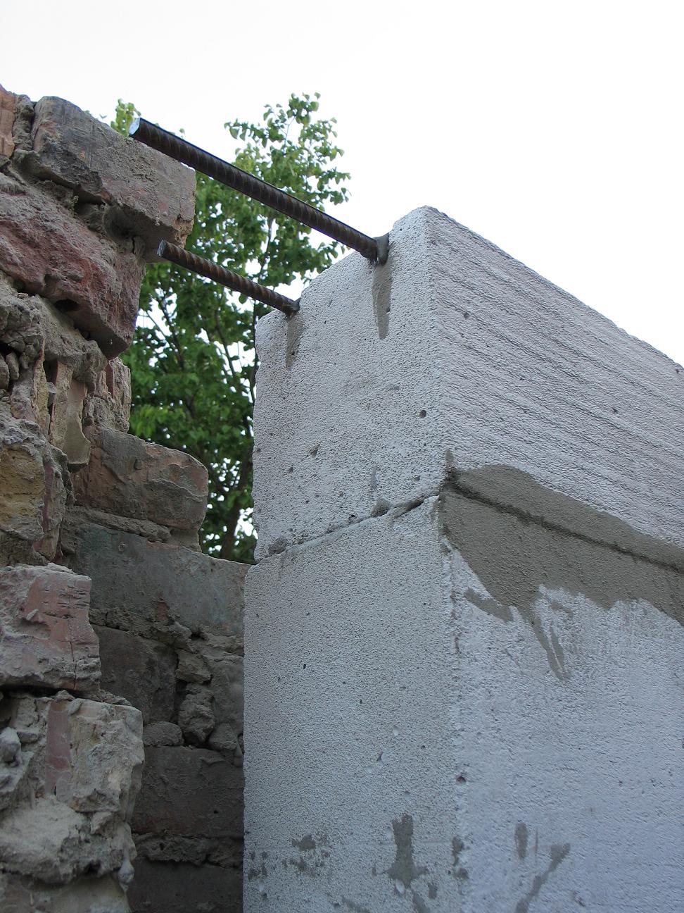

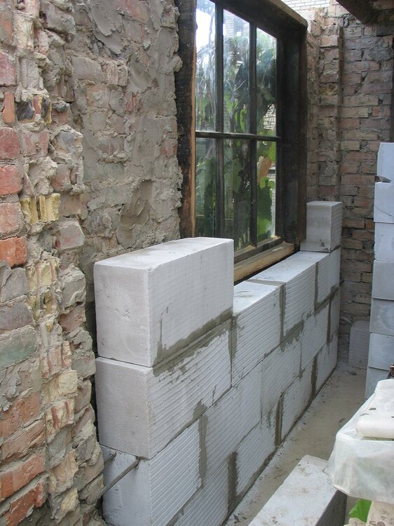

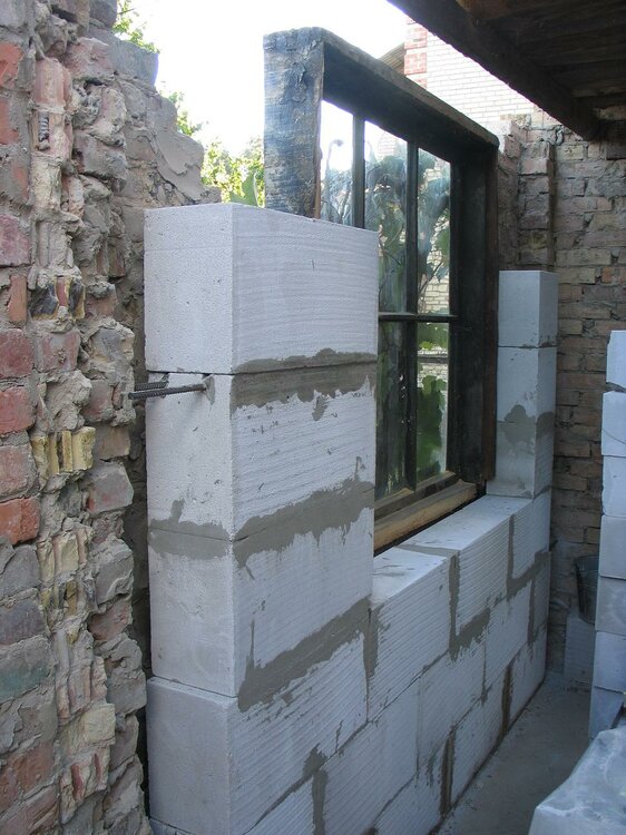

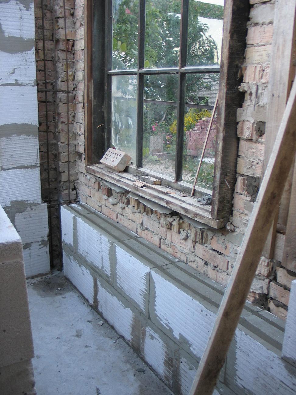

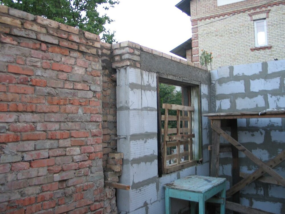

.....и выложил первый ряд с ГБ (часть стенки в кухне). Смотрим фото:
Я на фотографии не увидел привязки ГБ к старой стене?

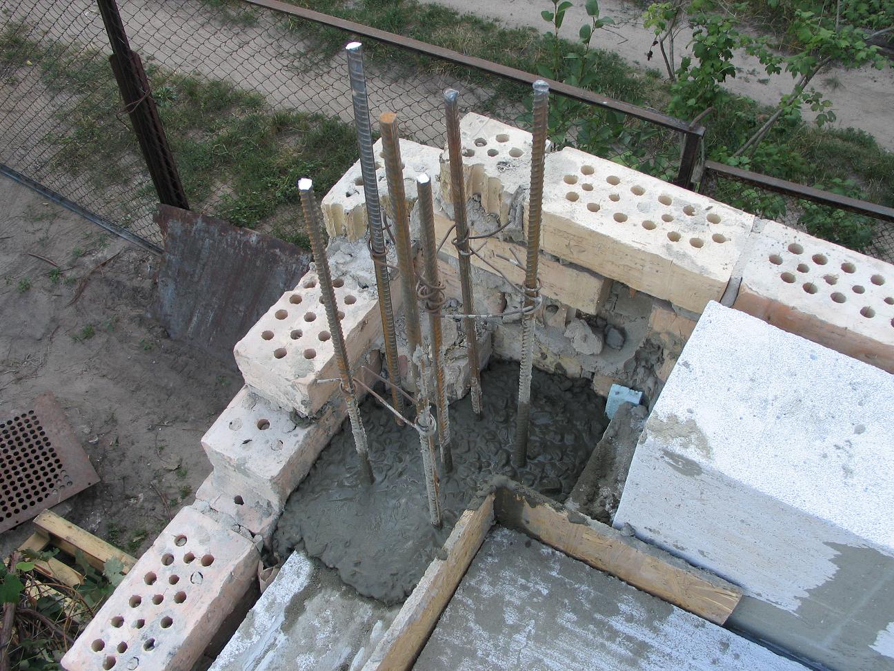

Правильно. Её там и не будет. Буду выпускать арматуру на концах стенки. В углу кухни, буду заливать колону, которая будет идти, прям к армопоясу. Ещё сверху будет проходить армпомояс, который и свяжет всё. По-другому, просто никак, так как если начну вбивать в старую стенку анкера, то боюсь, что у меня не будет старой стенки :D
......так как если начну вбивать в старую стенку анкера, то боюсь, что у меня не будет старой стенки :D

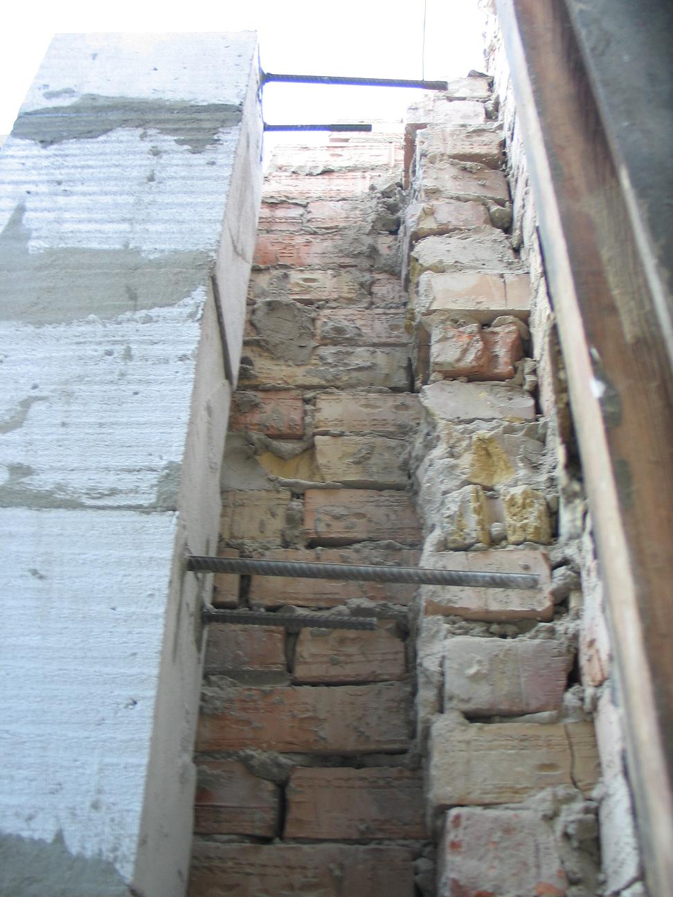

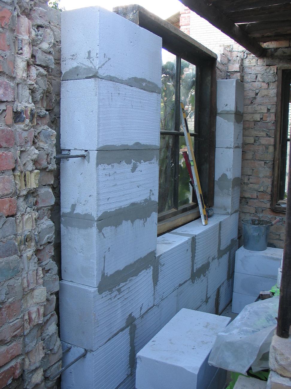

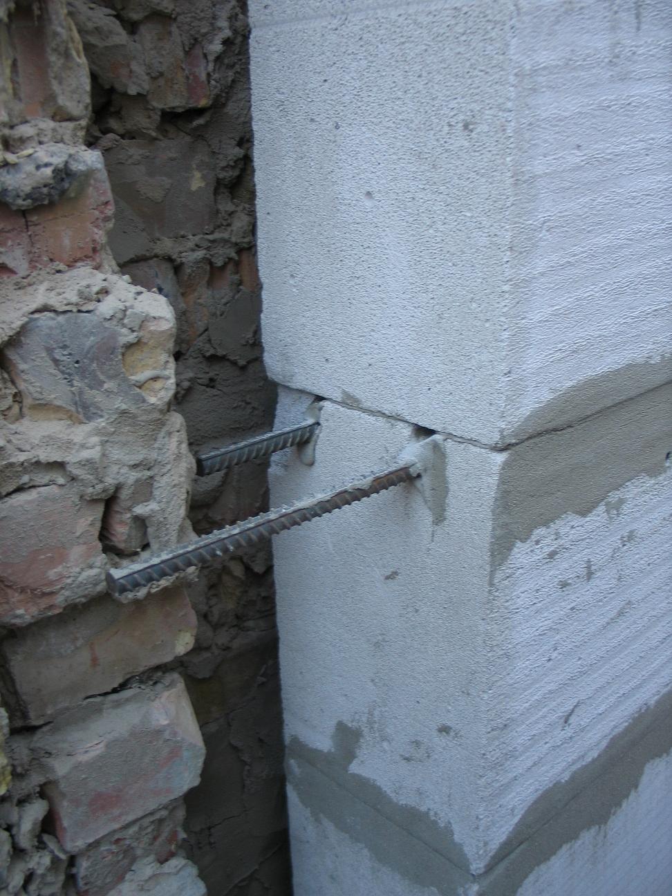

Я в такой ситуации сделал, к сожалению, мостик холода, т.е. засверлился с лицевой стороны и связал штыри с армированием ГБ каждые 12 рядов (3 раза) и по ширине каждые 1000 мм. Снаружи металлическая лента. Сейчас старая стена стоит отлично.
Тоже думал об этом. Но решил делать так, как написал постом выше.
Во-во! Таким образом у меня и веранда была сложена старая :D
Как решал данную проблему?

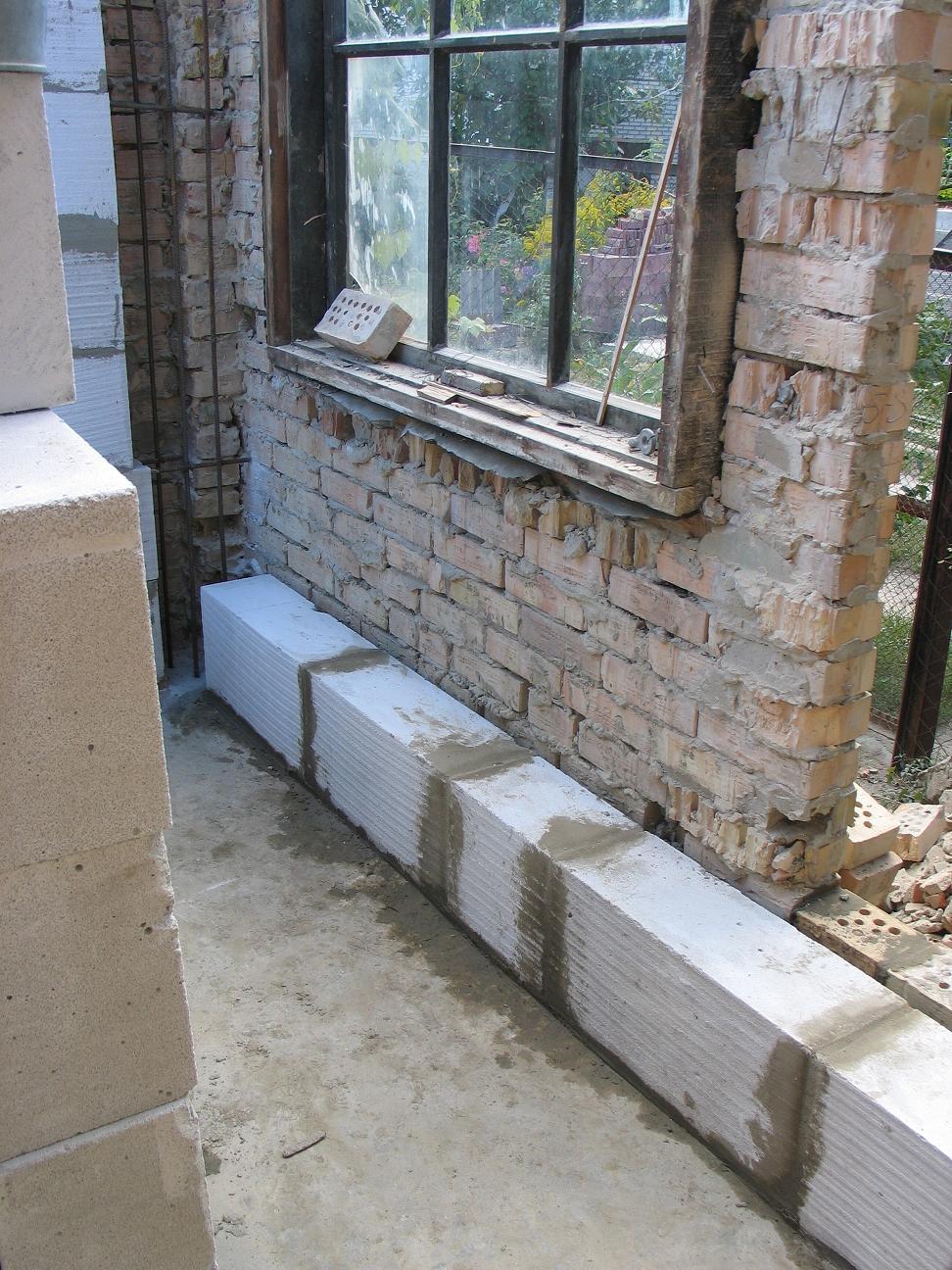

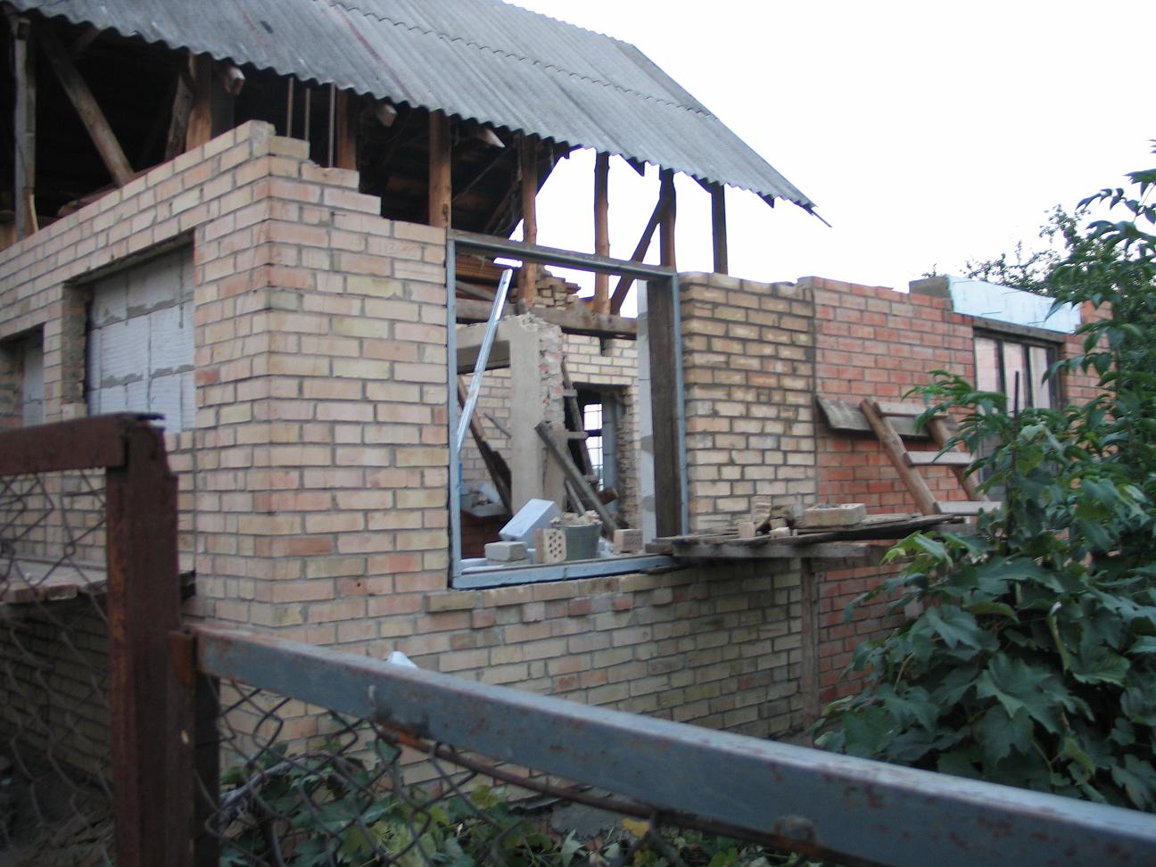

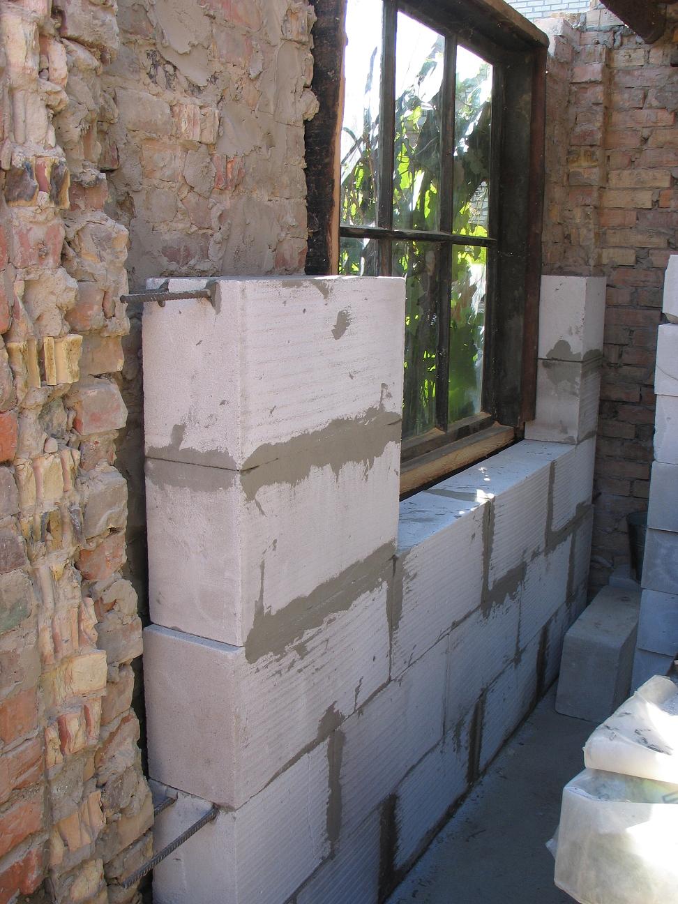

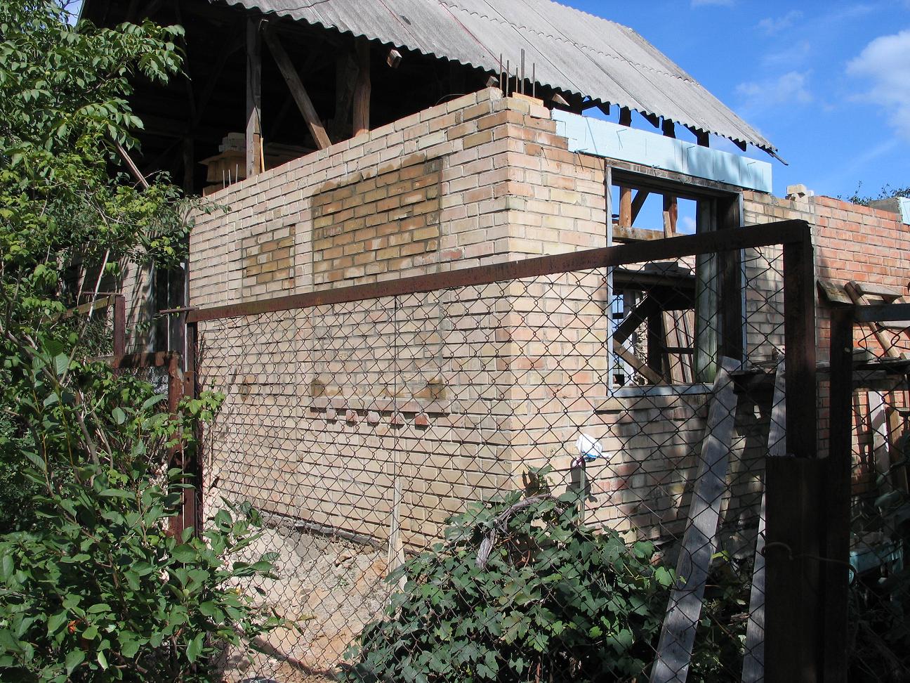

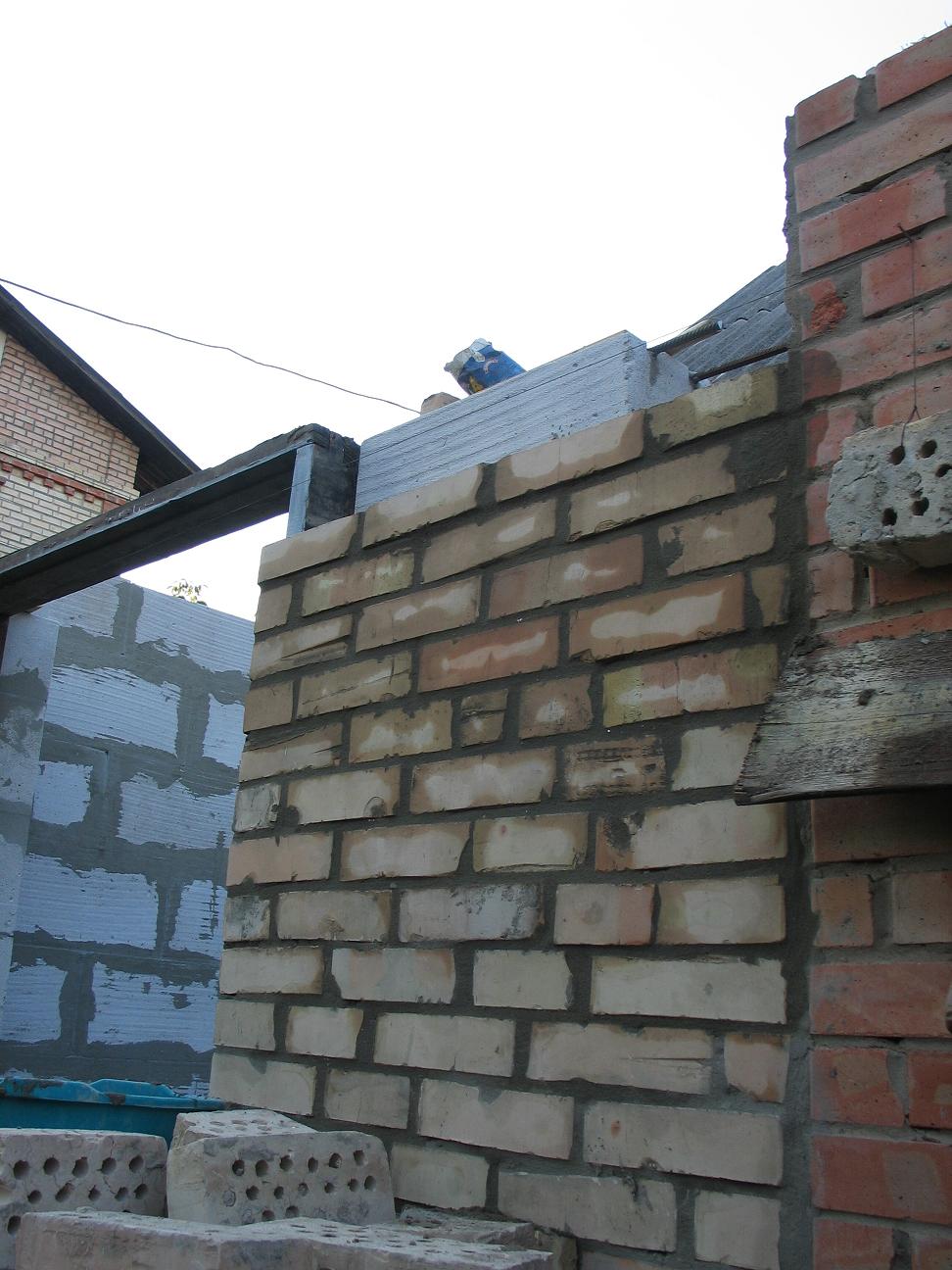

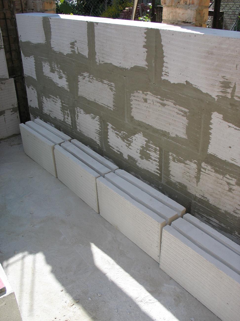

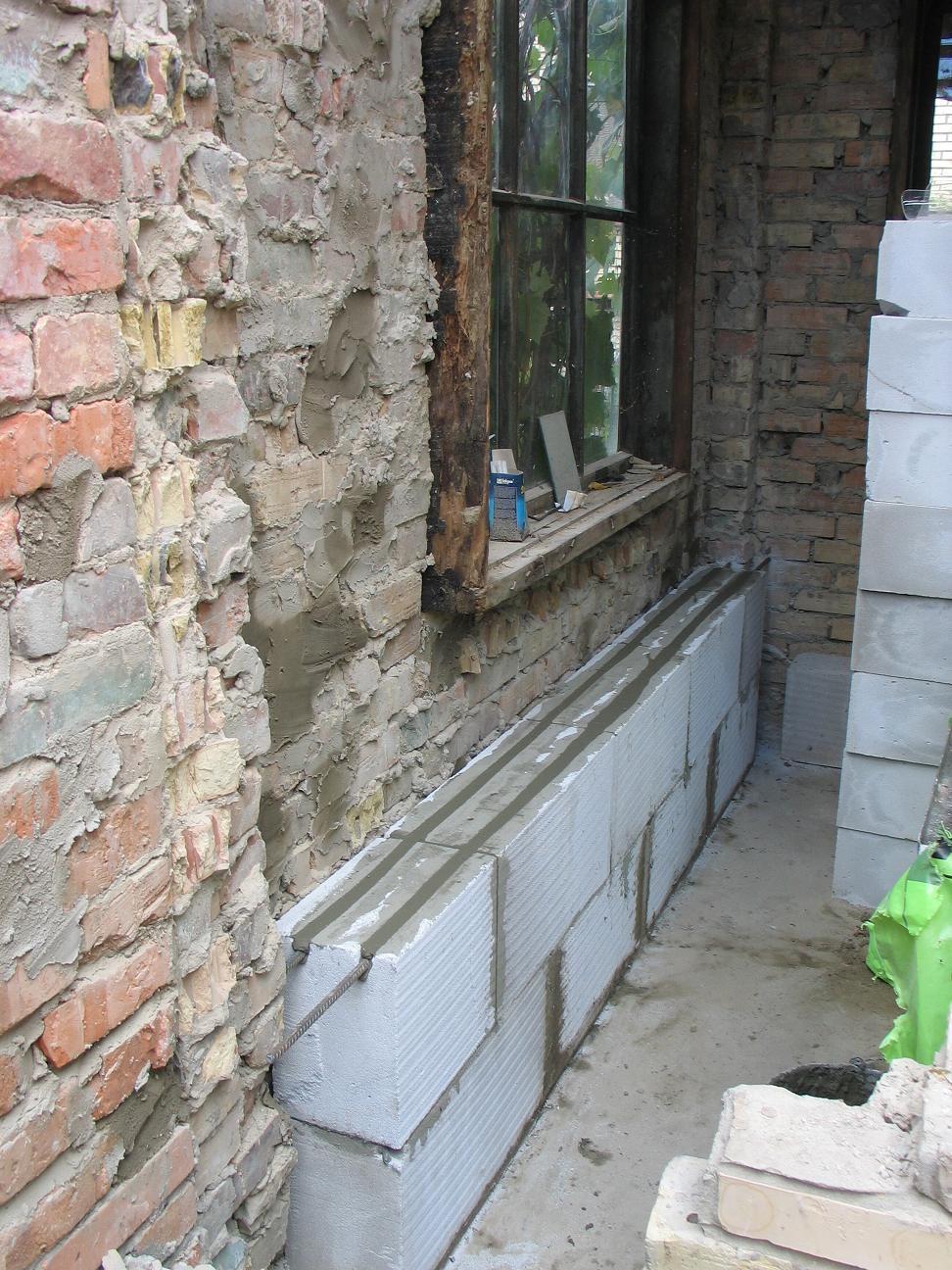

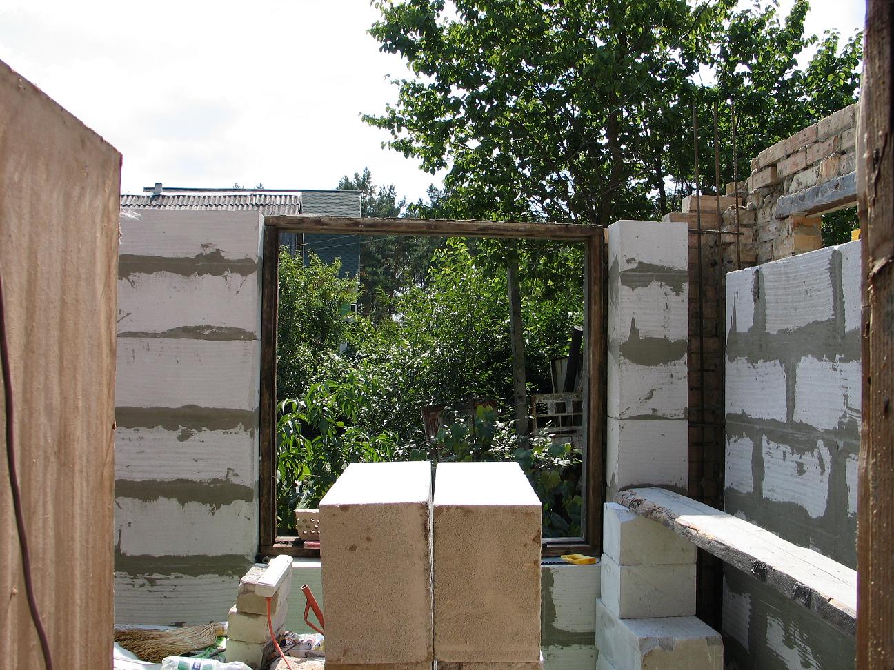

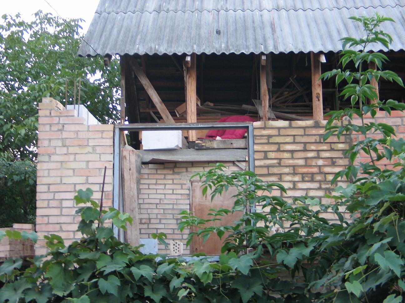

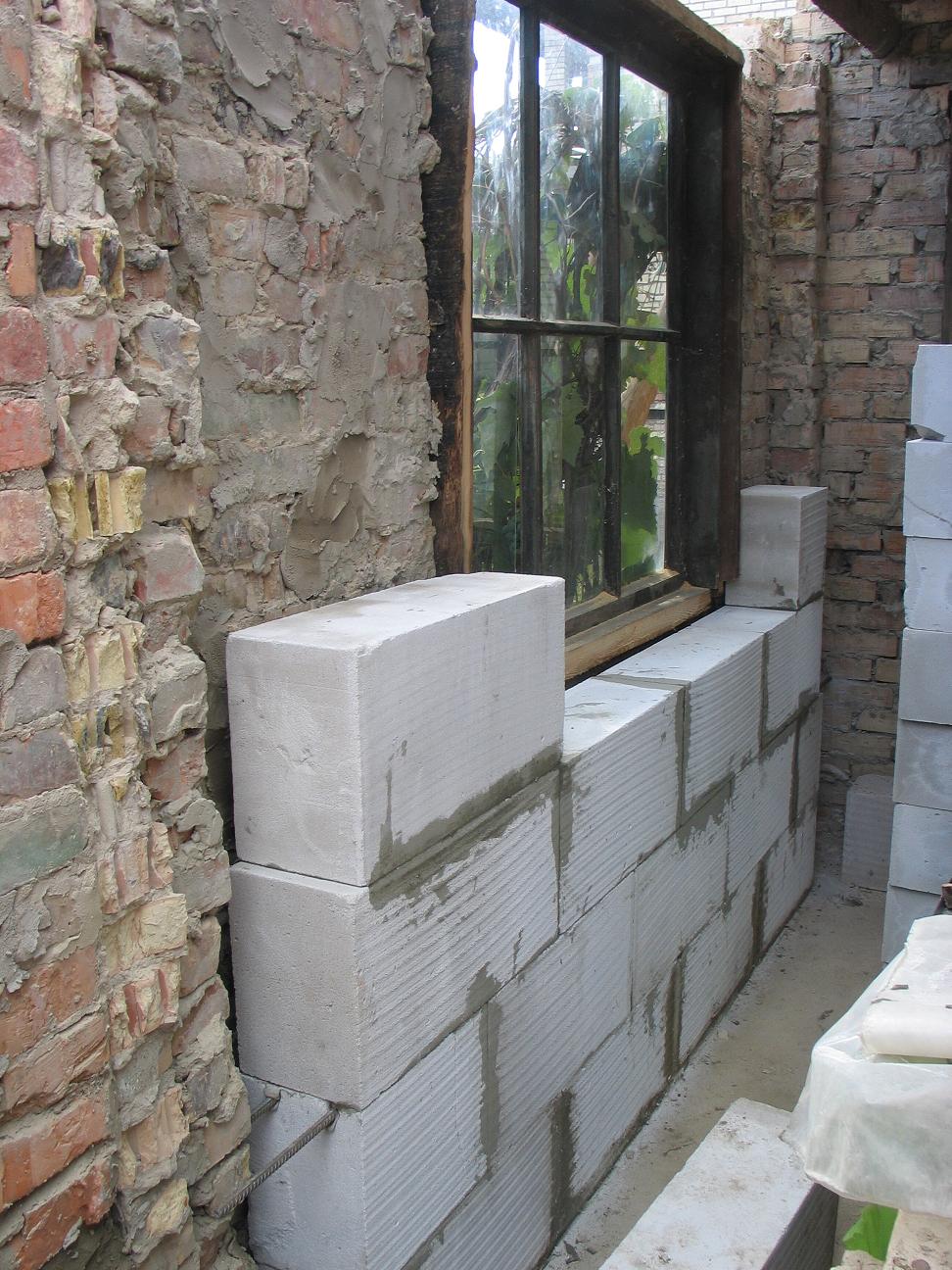

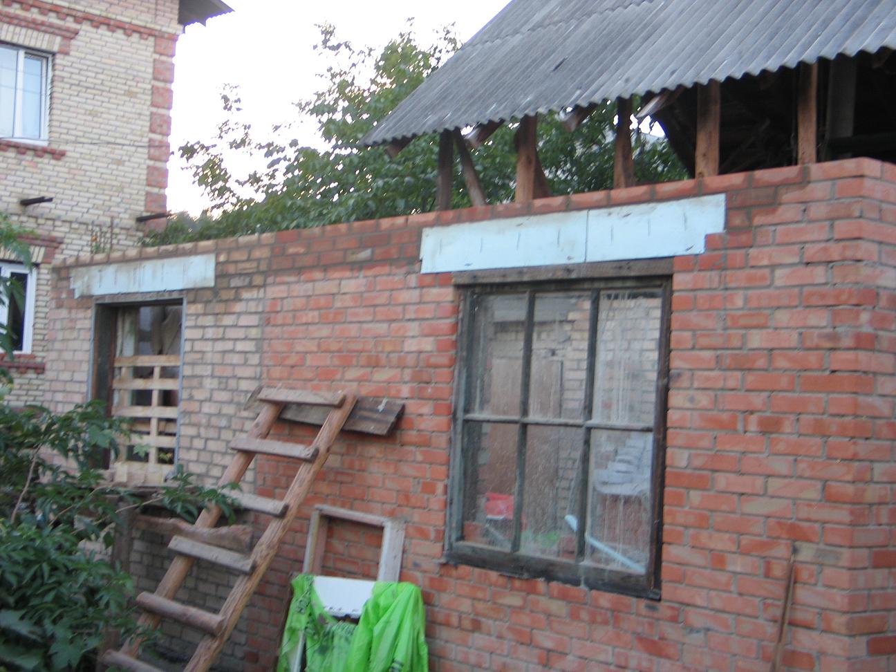

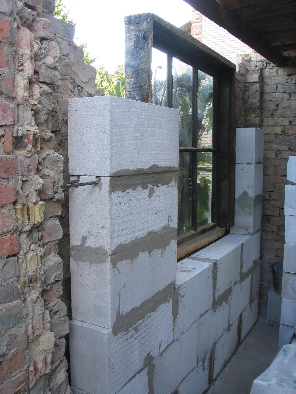

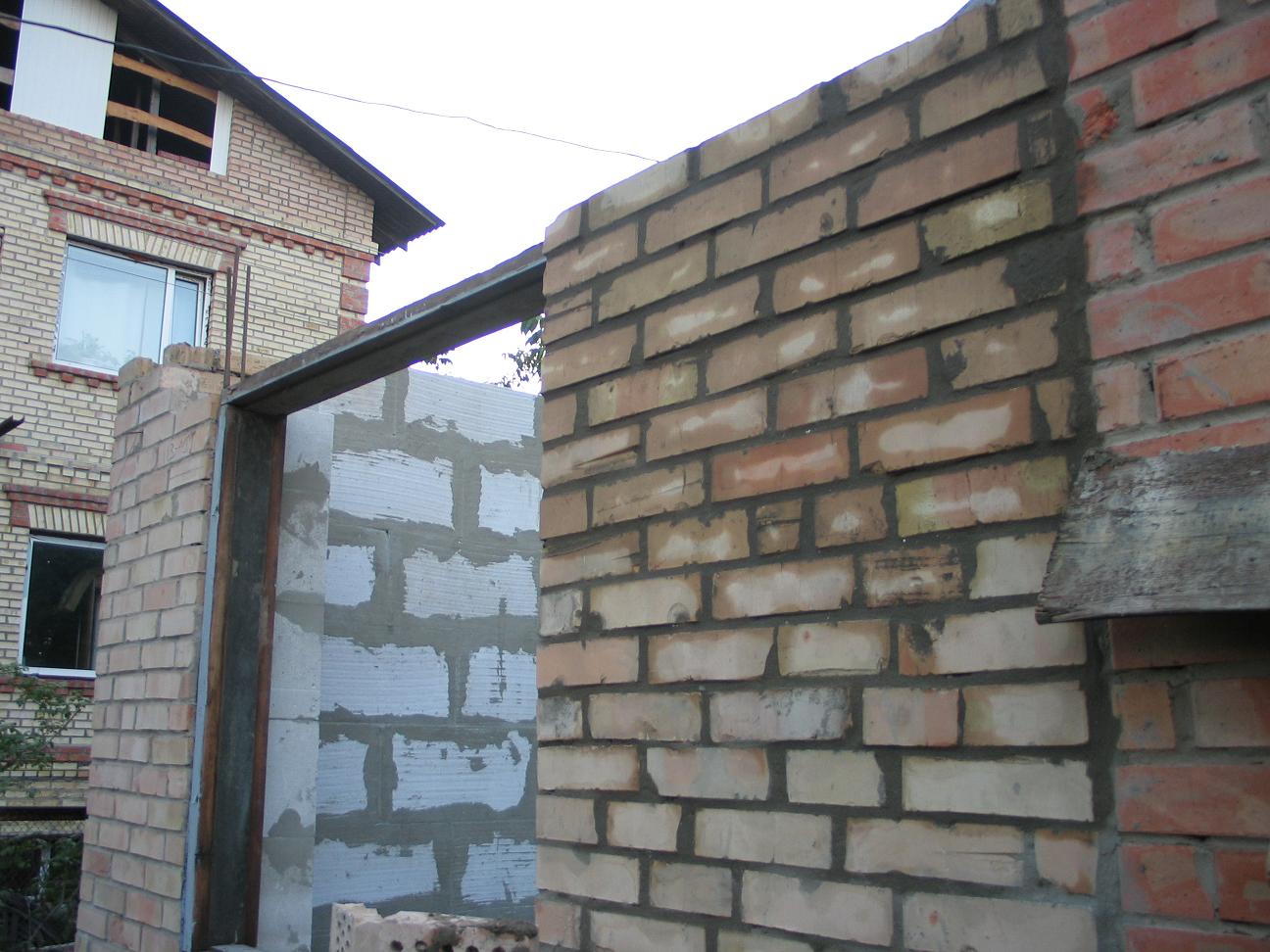

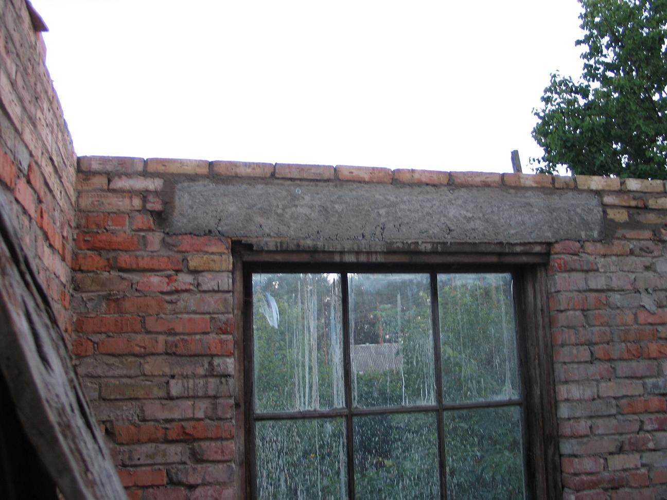

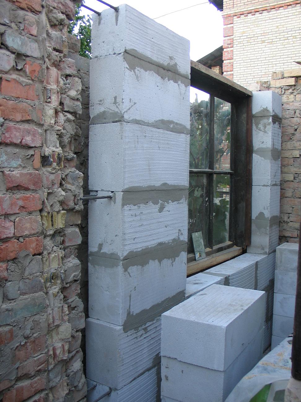

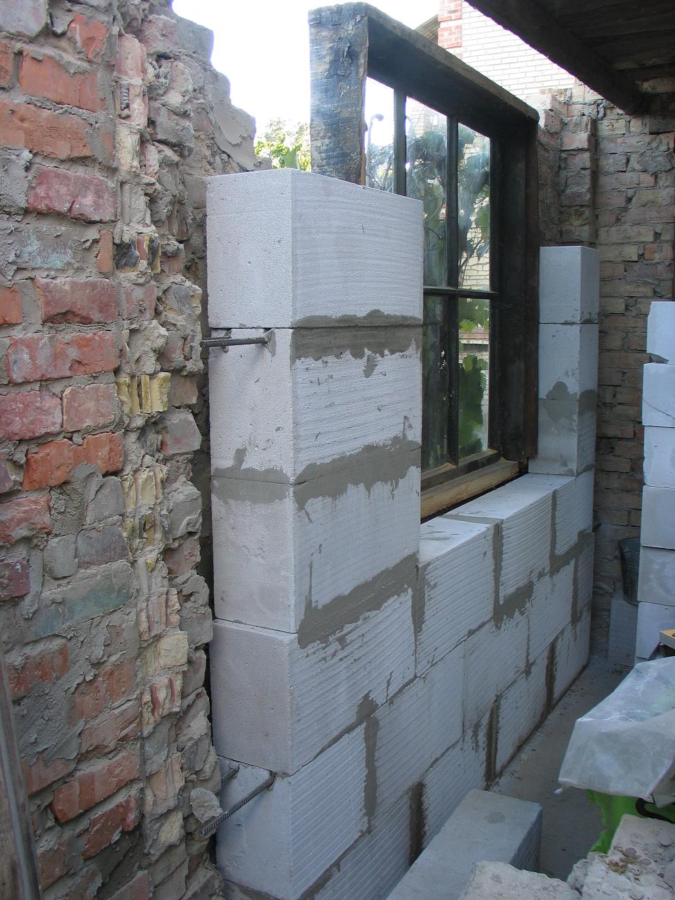

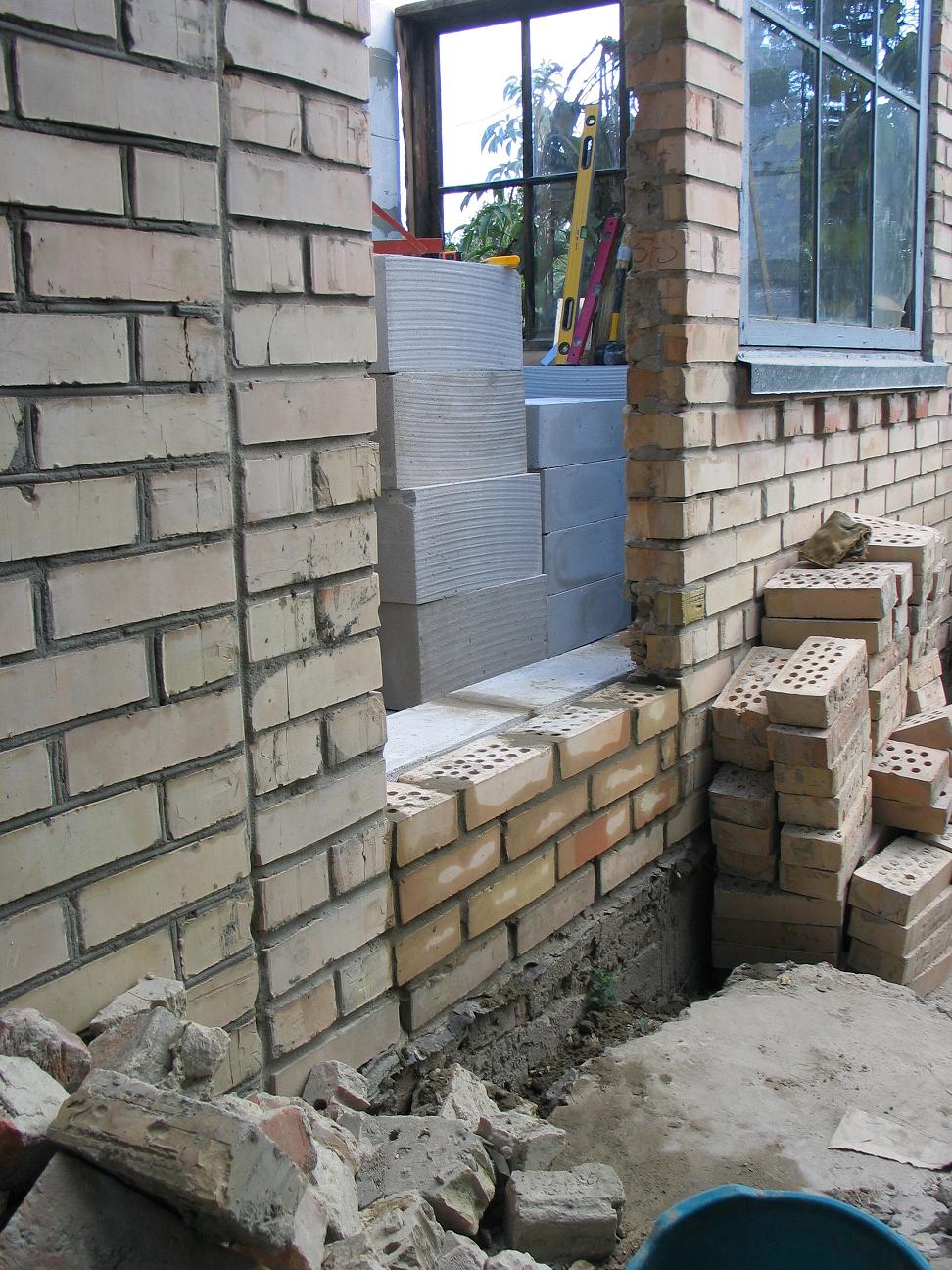

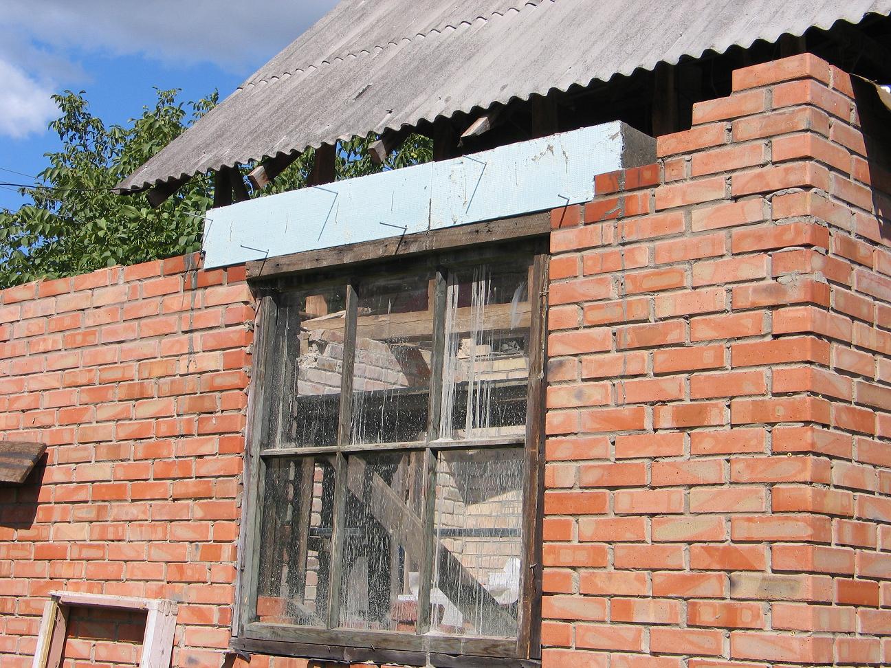

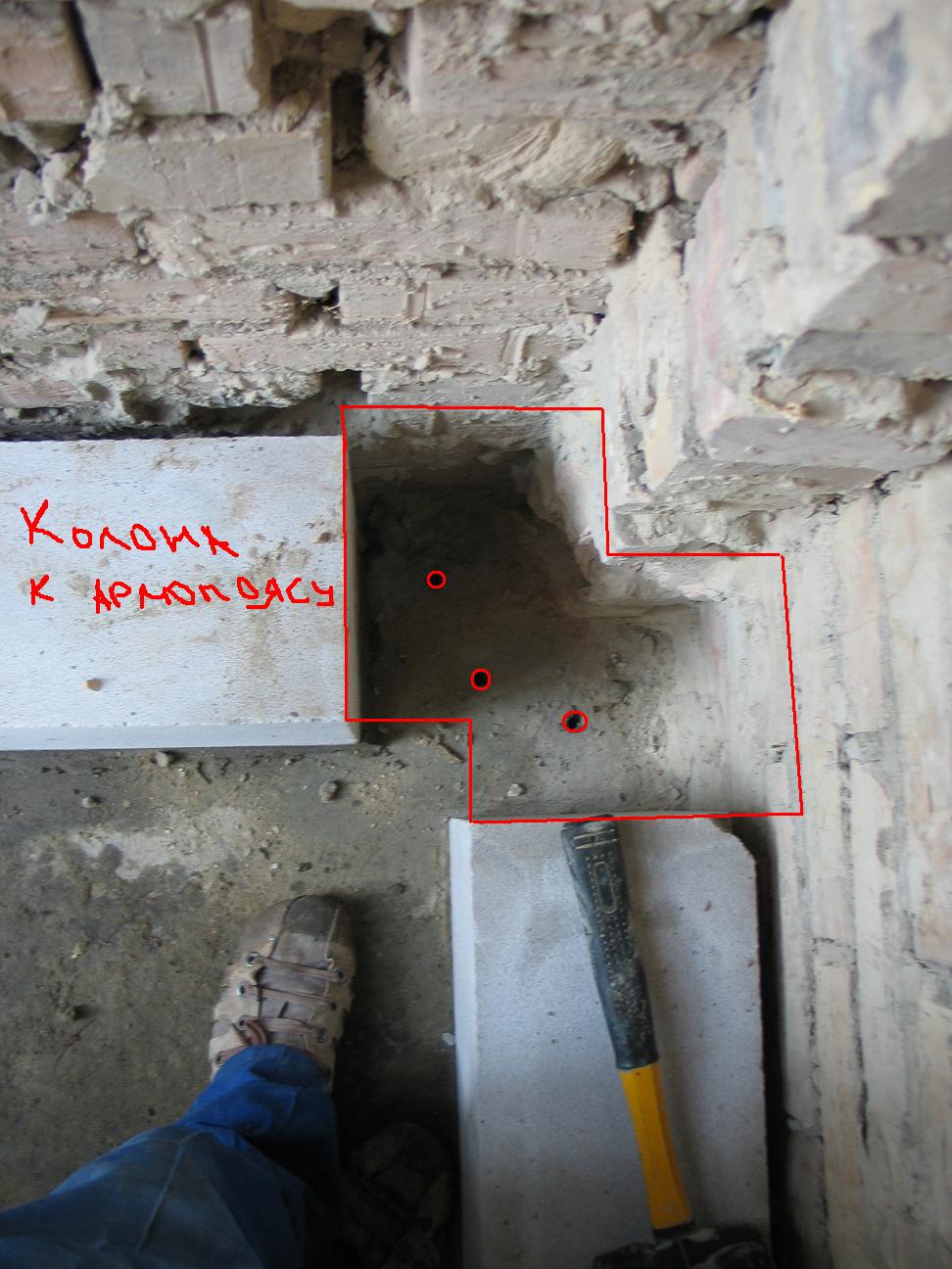

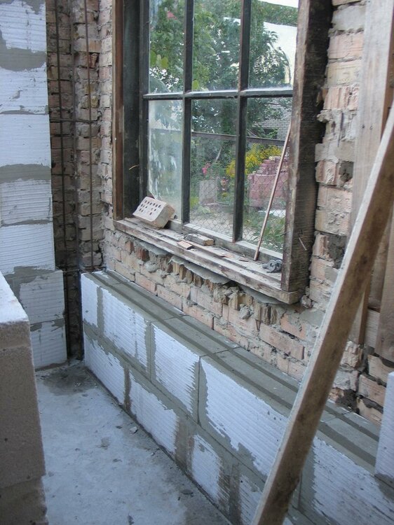

Теперь о результатах сегодняшнего дня. Поработал хорошо. Первый раз клал ГБ на ребро (200 мм). Мне понравилось. Но, каждый день у меня сюрпрайз и в этот день тоже. Мне нужно было поднять старое окно на пару см, чтобы положить 3 ряд ГБ по уровню с окном, чтобы ГБ не подпиливать. Короче, начал поднимать окно ломом, и часть стены не выдержало и дало трещину! Хорошо, что маленькую! :D Я осторожно демонтировал кирпичи перфоратором. Завтра заложу. А так, всё хорошо. При последнем ряде, нужно было демонтировать часть потолка, с чем я успешно справился. Ж-) Смотрим фото:
Ах да, чтобы выйти с уровнем окна, нужно было укоротить ГБ на 100 мм. Это было что-то! В ручном режиме оказалось трудновато. Думаю о покупке 230 болгарки. :)

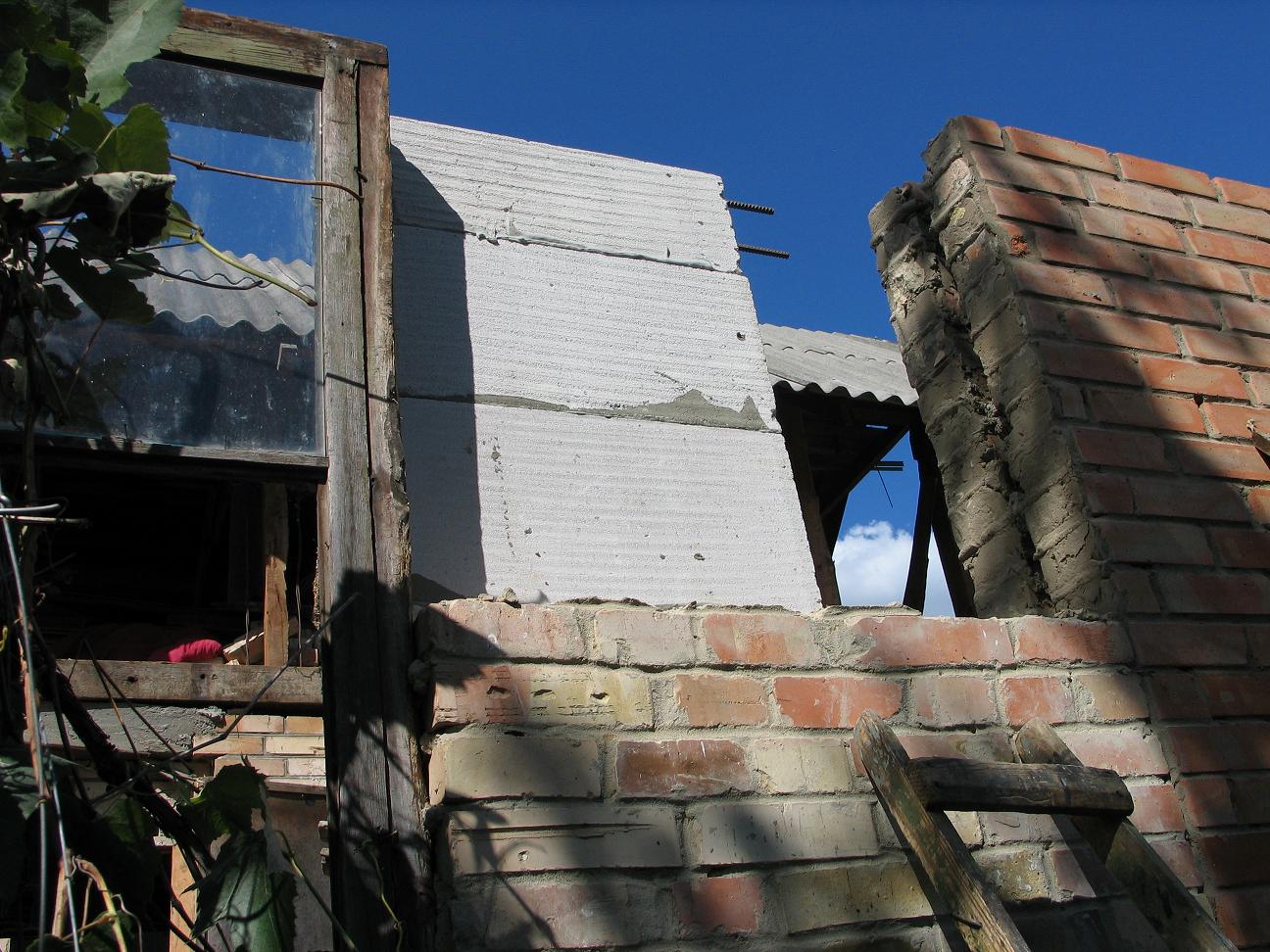

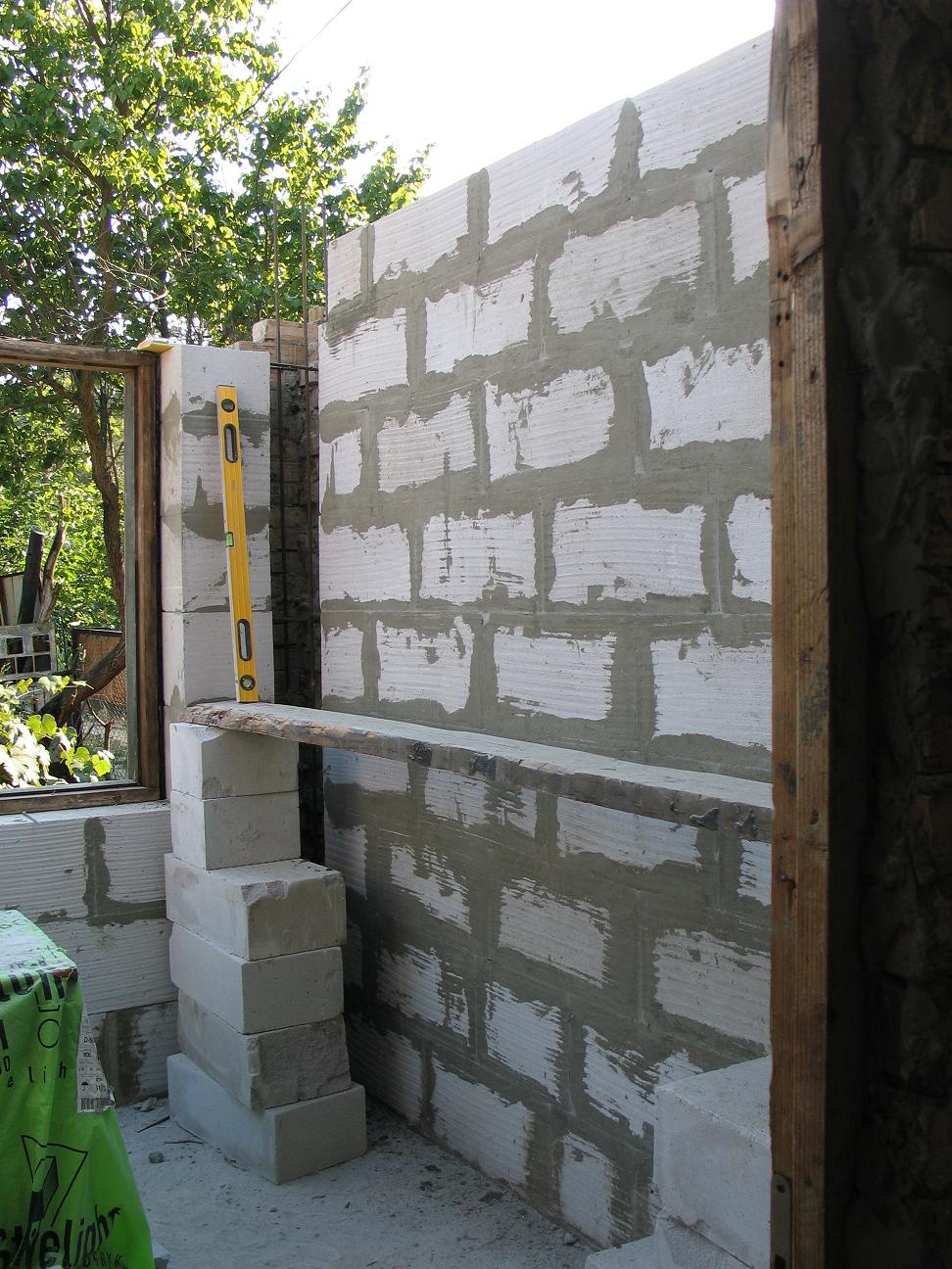

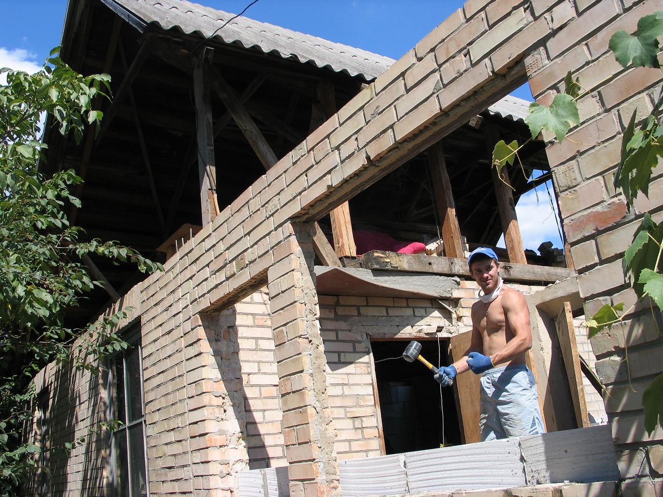

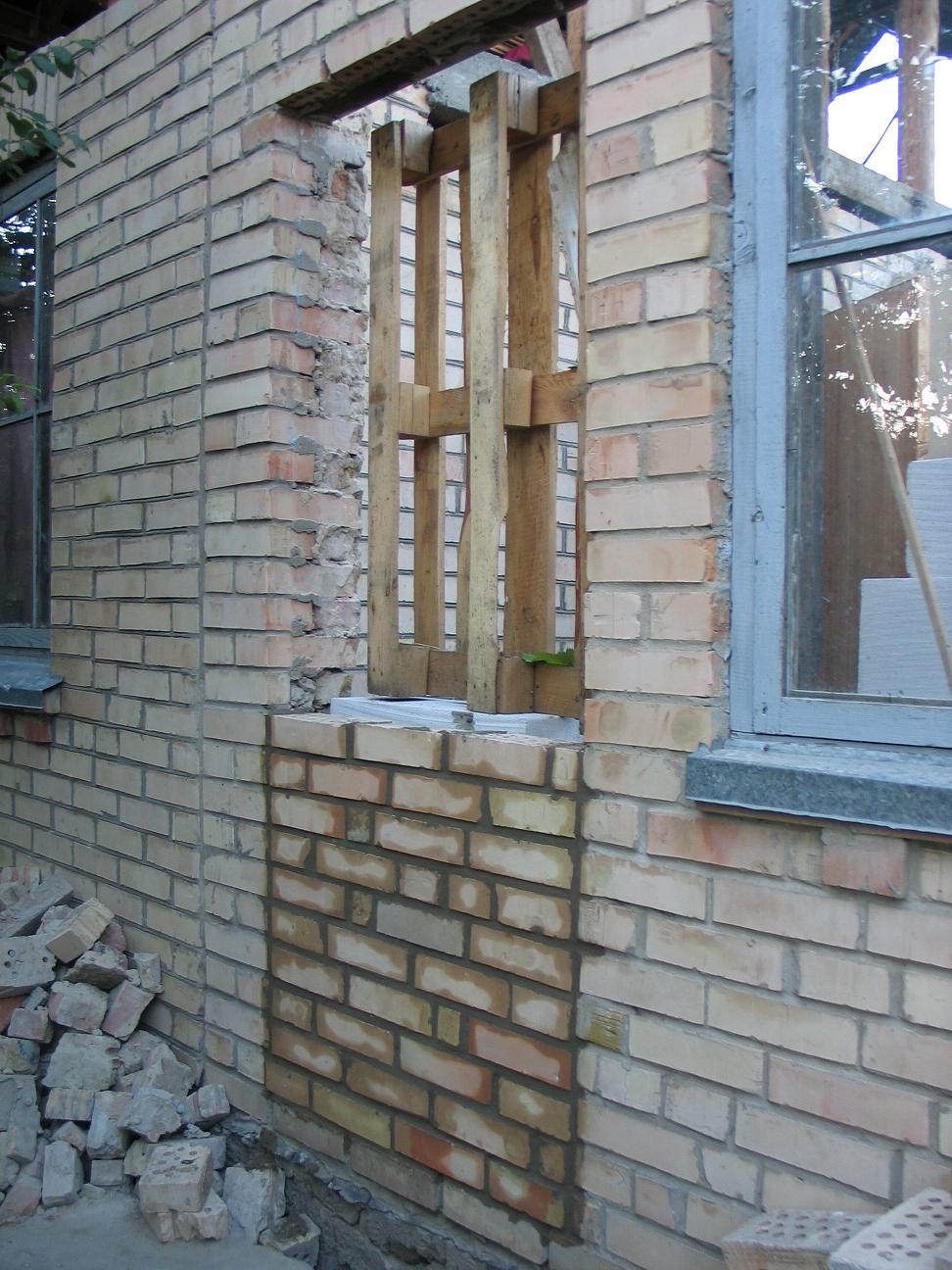

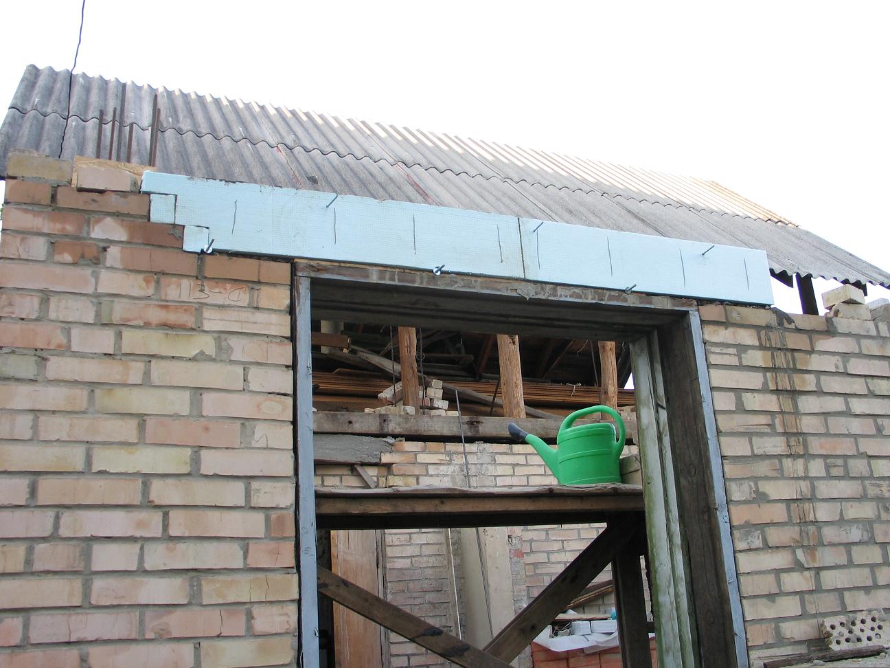

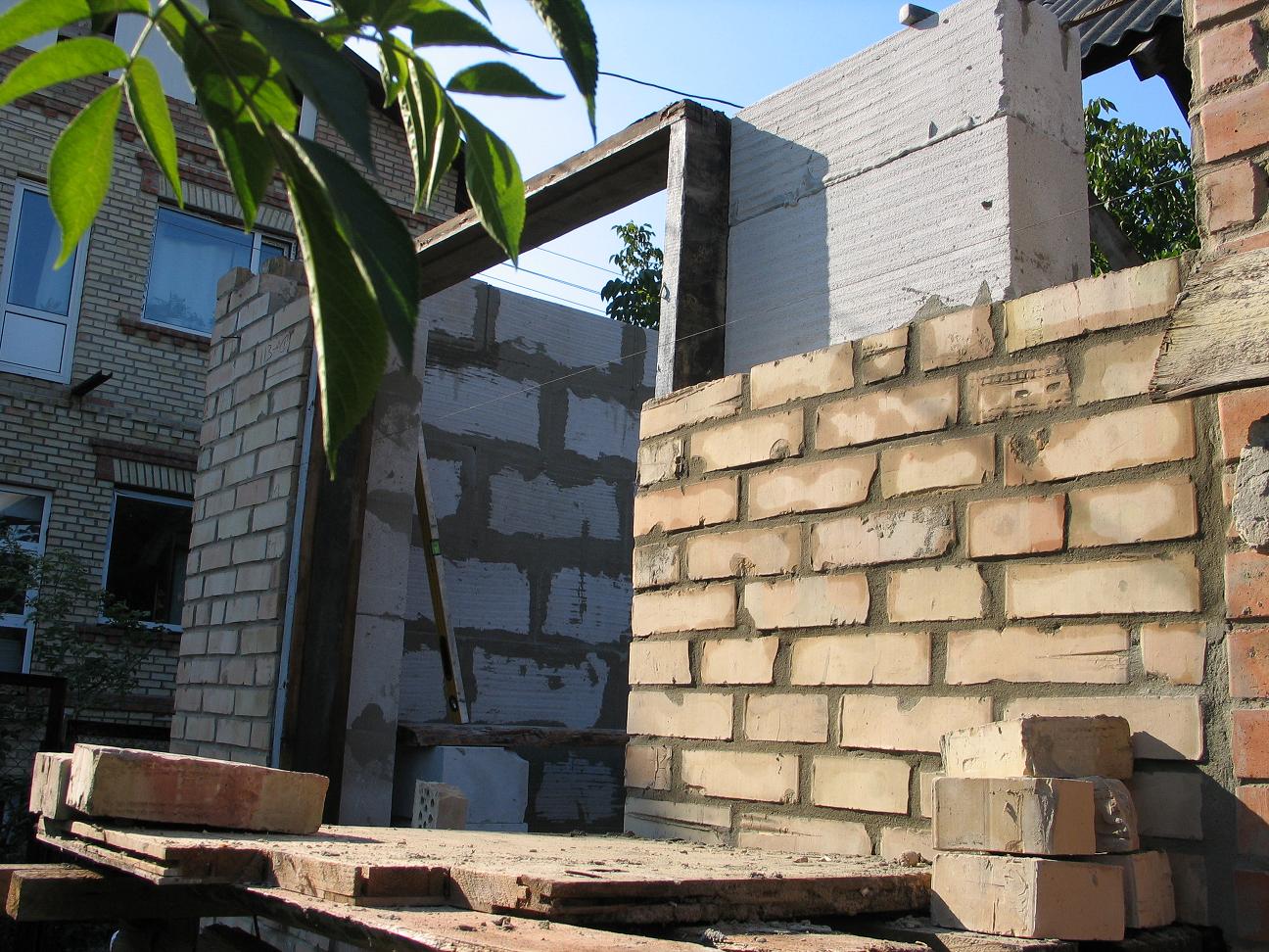

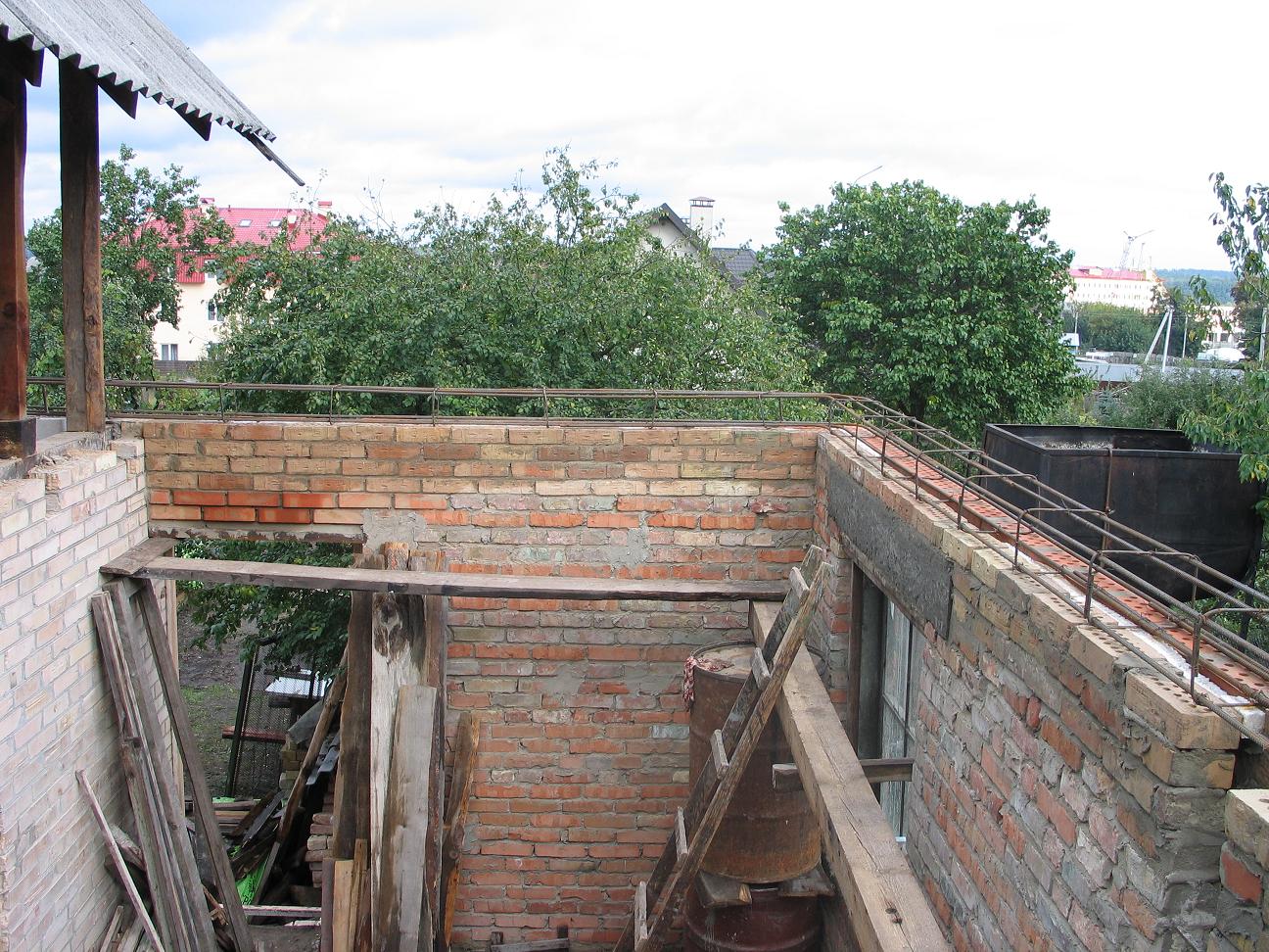

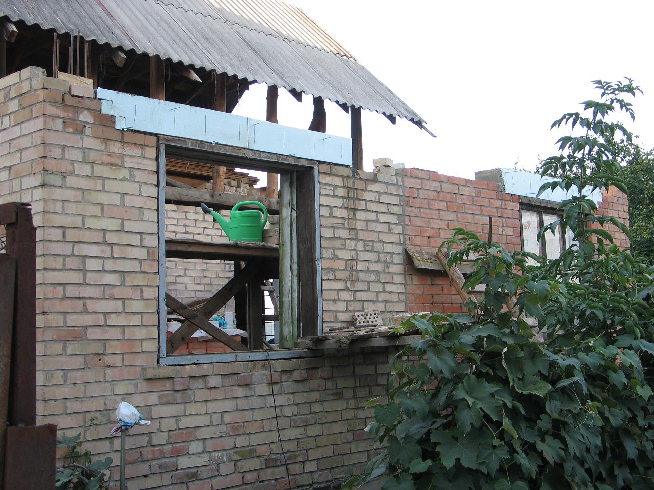

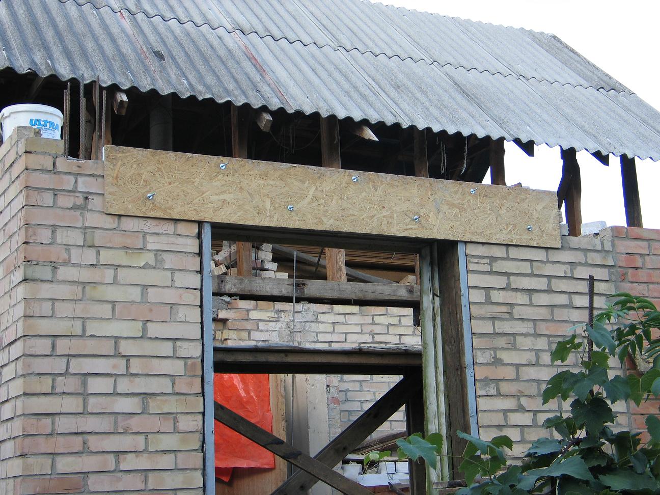

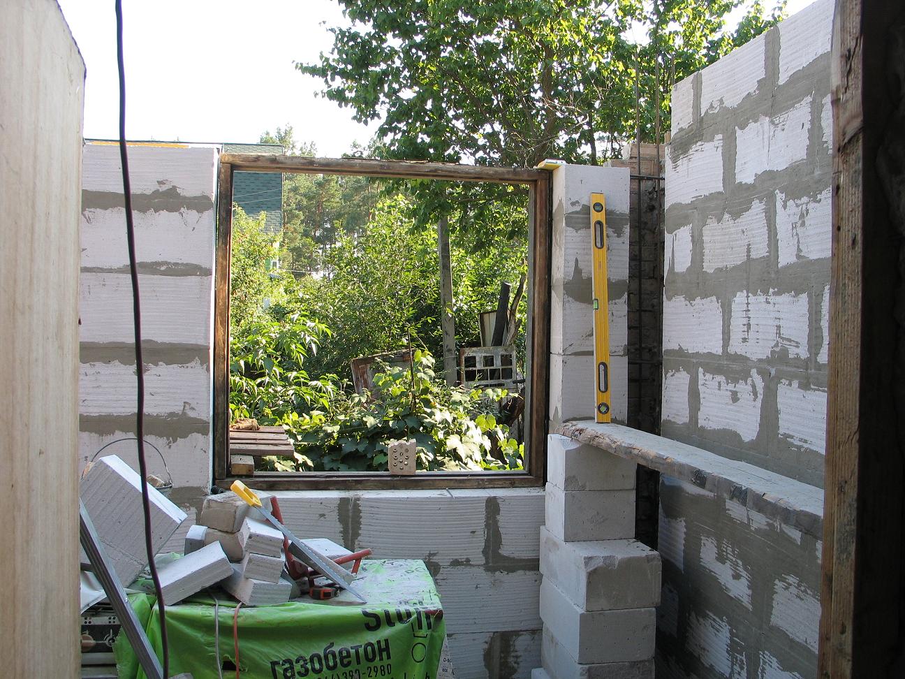

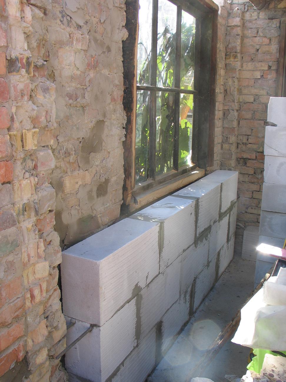

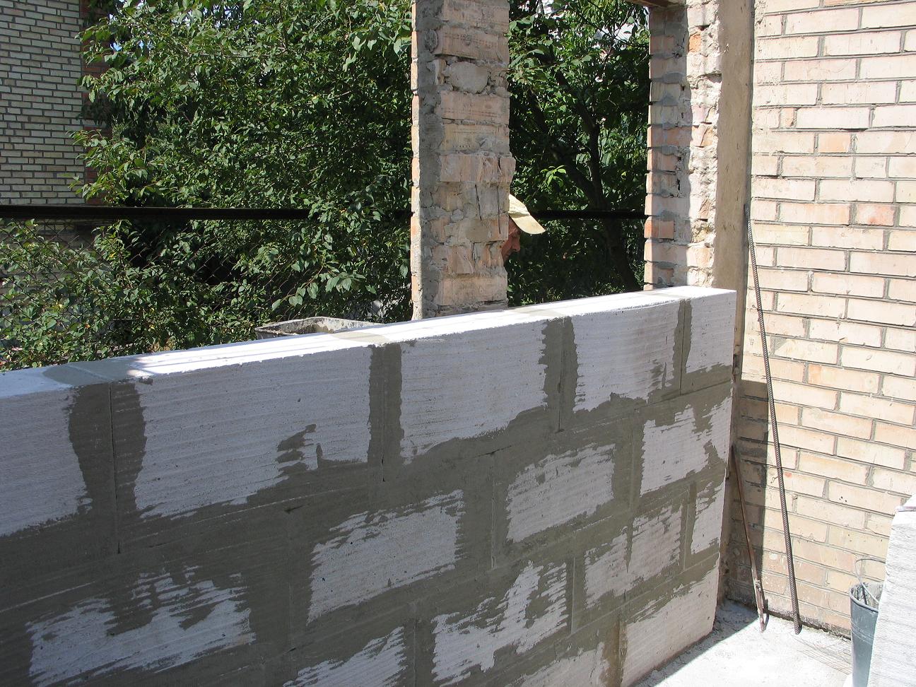

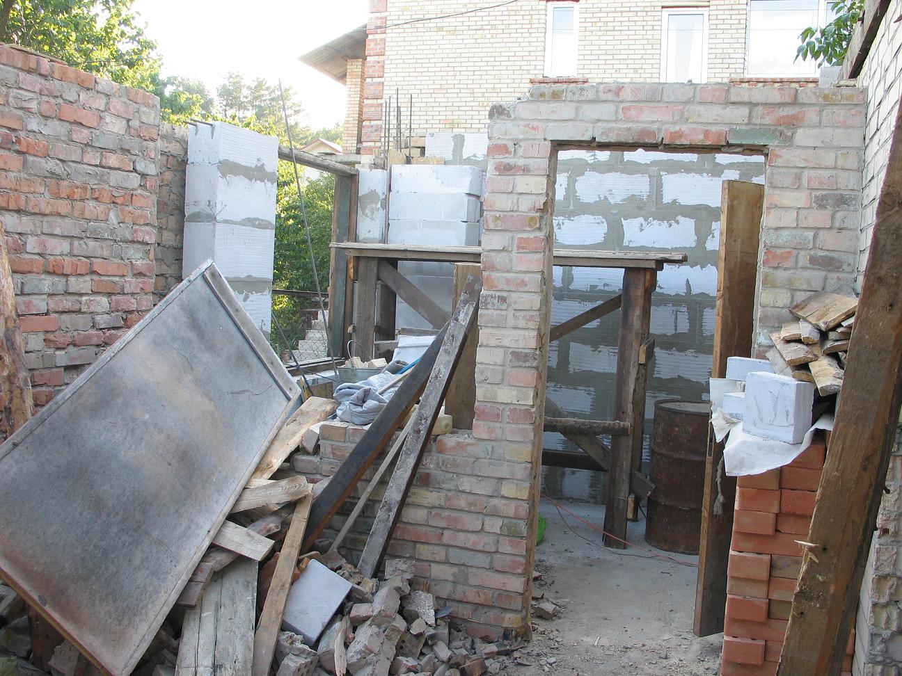

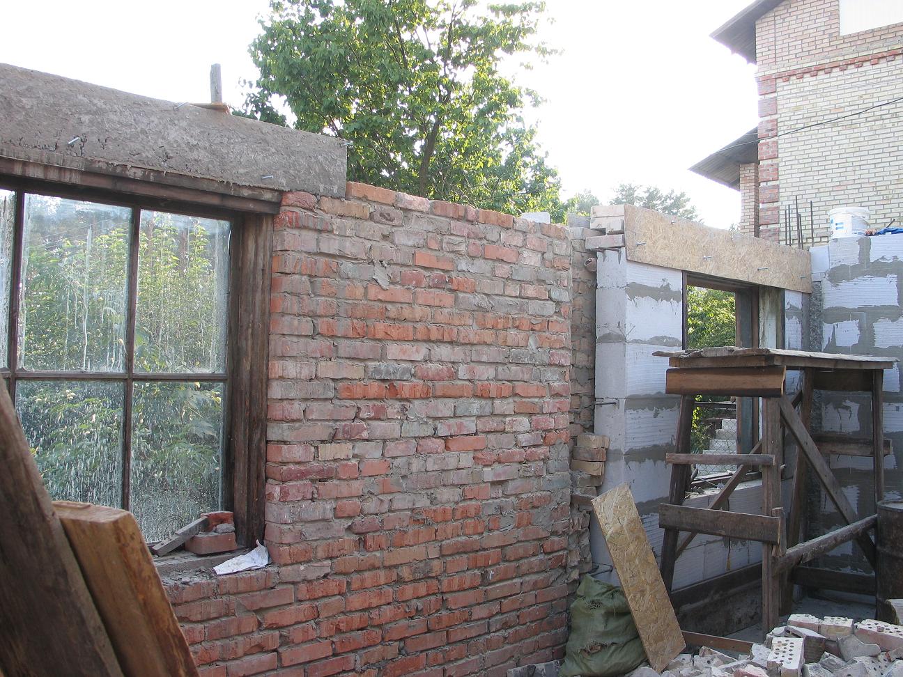

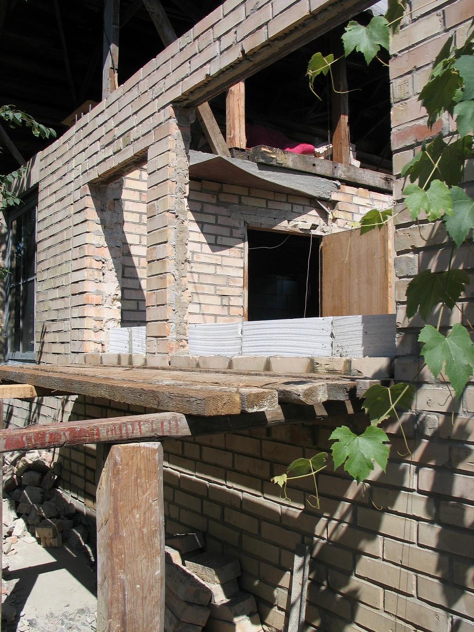

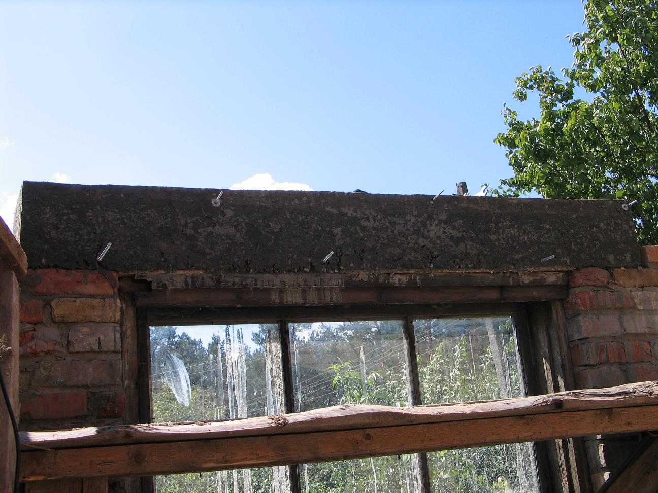

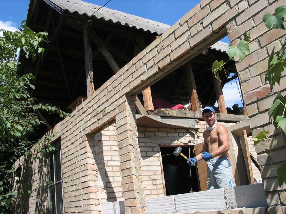

Сегодня снял опалубку над окном. Вроде нормально получилось. После этого, отец демонтировал остатки потолка над кухней, и я выложил первый ряд. Потом мучился со штробами под арматуру и всё-таки выложил второй ряд. А отец в это время закладывал дверь.На последней фотке видно, сколько демонтировано кирпичей в последствии трещины.
Сегодня экватор моего второго отпуска. :) В этот день, отец клал кирпич (закладывал окно и дверь), а я клал ГБ. Медленно работа идёт, но уверенно! Представил себе, сколько мне нужно будет положить ГБ для второго этажа и просто ... :o

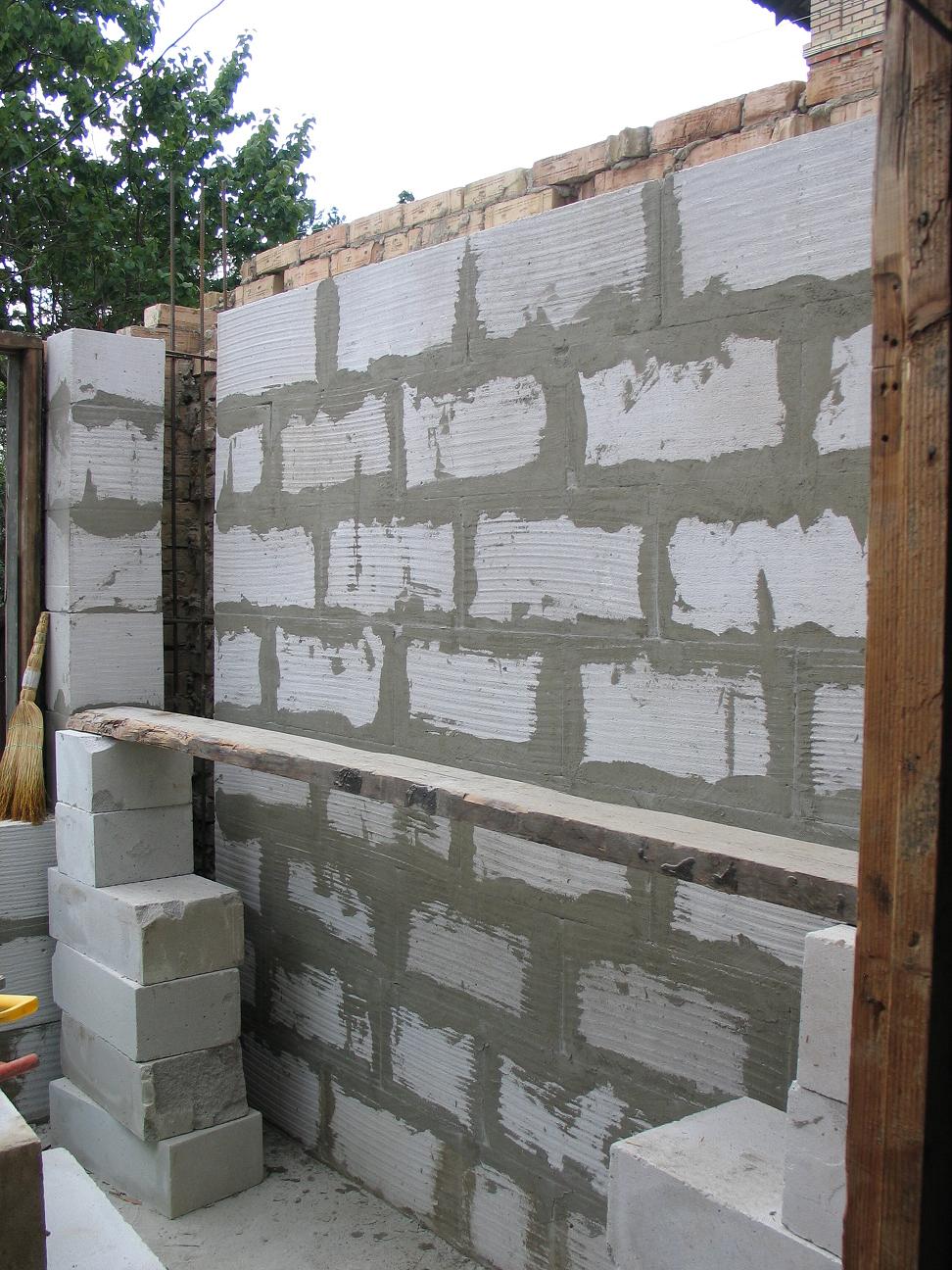

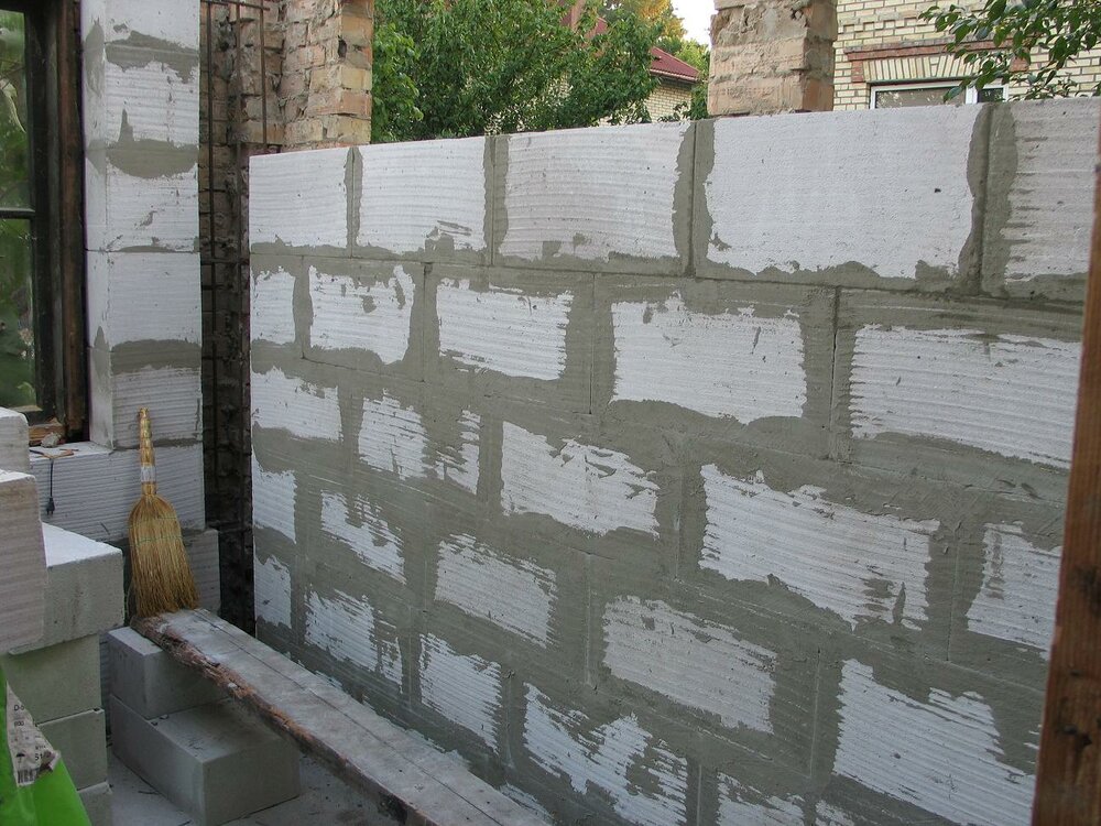

Наконец-то доложил стенку с ГБ в кухне! Урррааааааа.
Так же, была сделана стенка, которую часть демонтировал. Урррааааааа.
На завтра планирую залить колону в углу и сделать опалубку над окном.

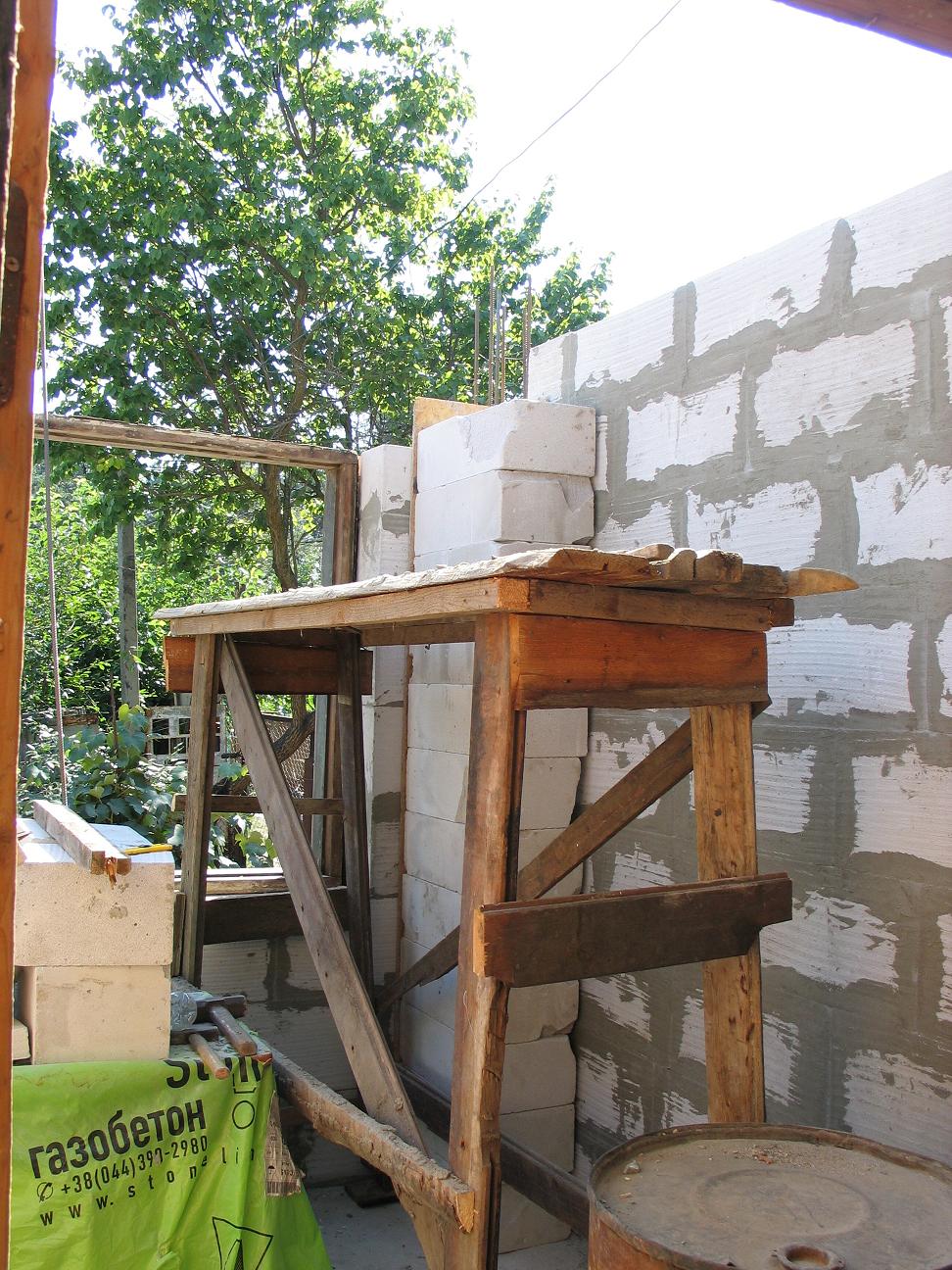

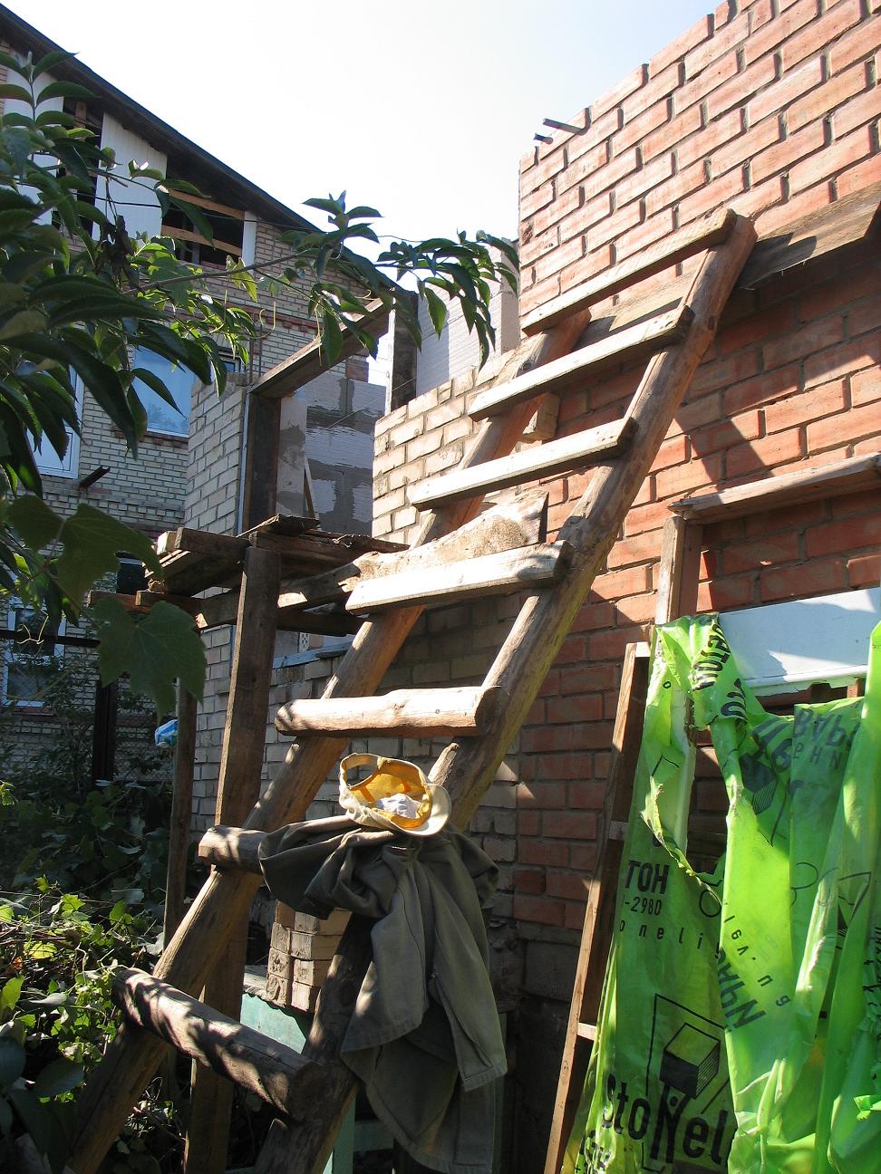

MoshimoroV, сделайте опирание Ваших "лесов" на длину ГБ (600мм) и положите 2 40-ки, падать даже с 1,5 метров с ГБ в руках будет больно, Вы еще нужны обществу - налоги платить некому!:D
Спасибо, что-то я сразу не сообразил. Кстати, как раз вчера летел затяжным полётом вниз :D Хорошо, что всё обошлось, вот только ведро с клеем перевернулось ...

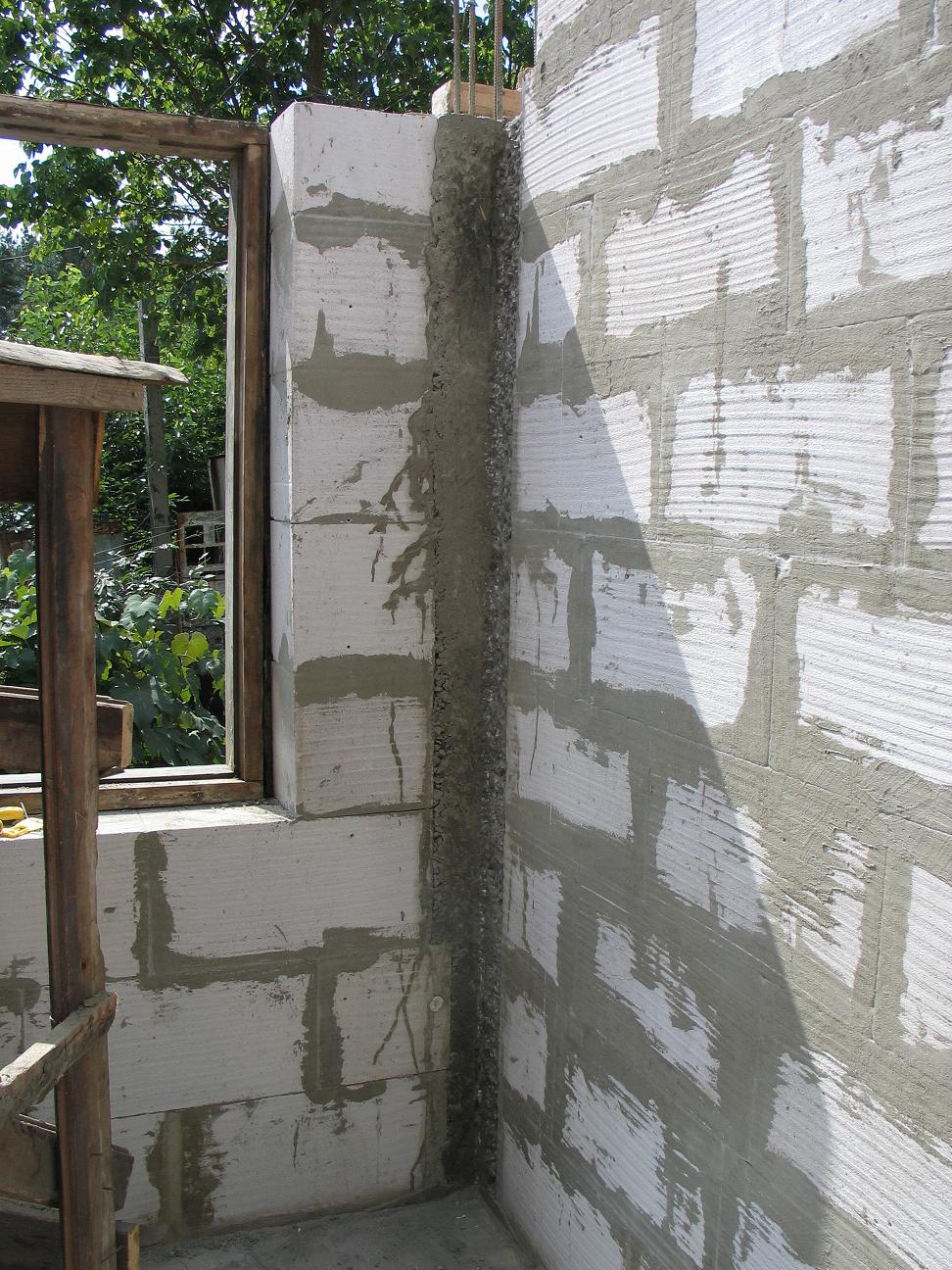

И так, сегодня хочу сделать опалубку для угловой колоны, чтобы связать две стены, а так же, чтобы армопояс упирался в неё. После этого залить. Второе, если успею, планирую сделать опалубку над окном.
Получилось сделать только опалубку угловой колоны и залить так, как отец покинул меня и поехал на работу.

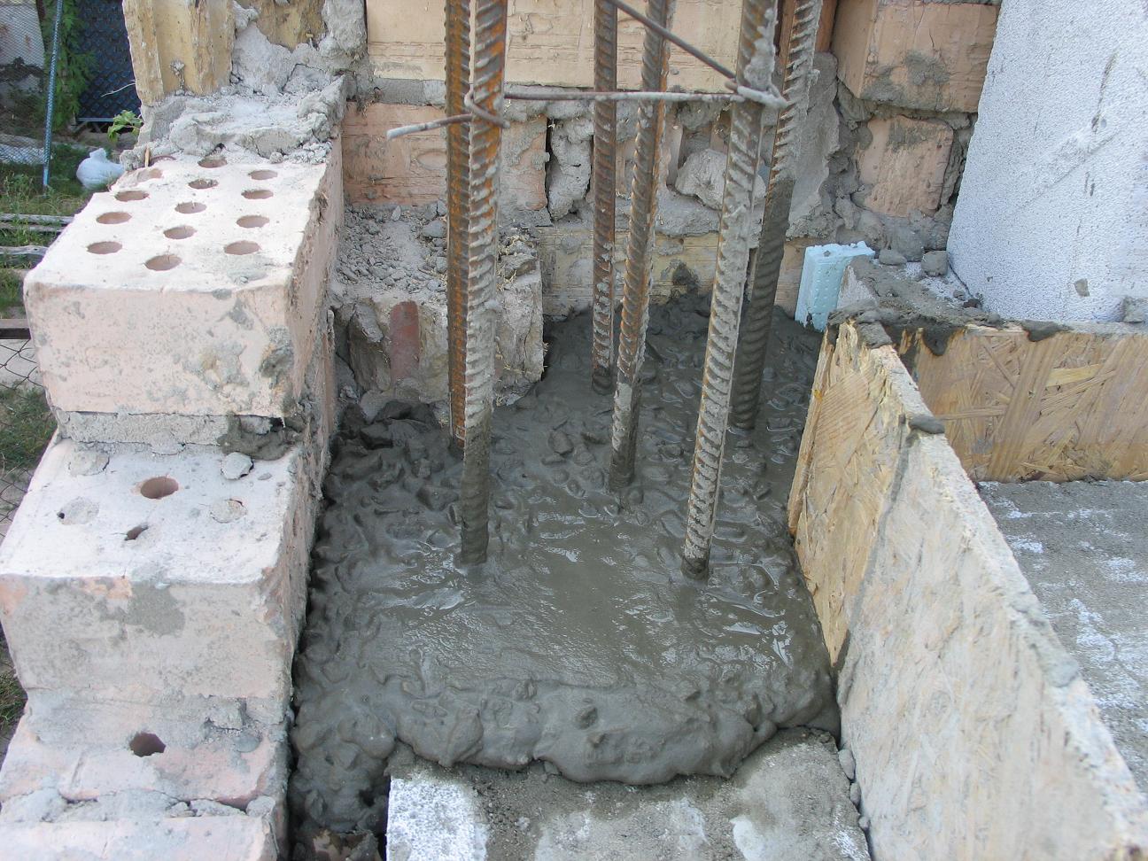

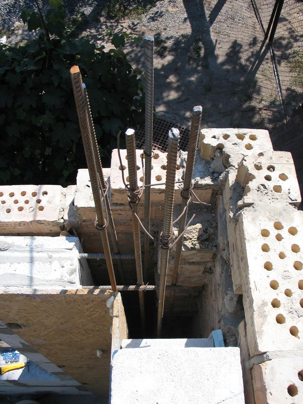

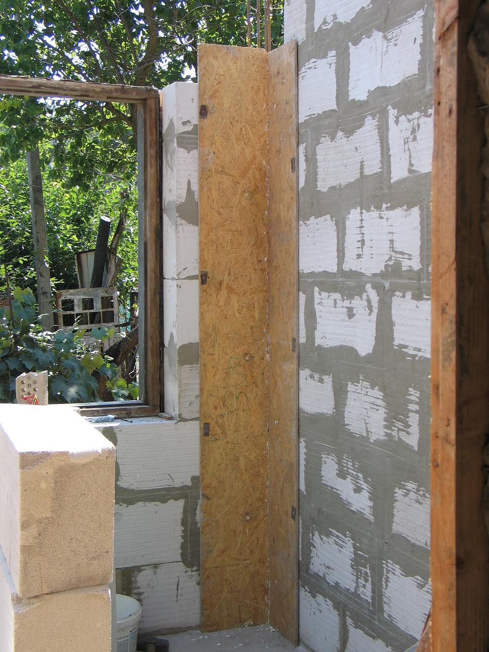

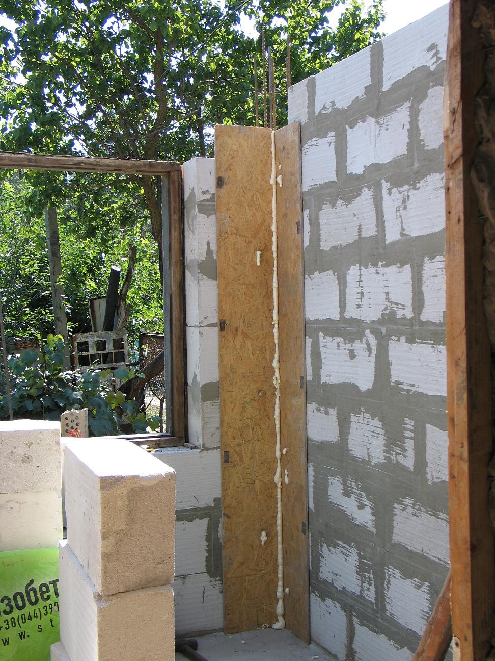

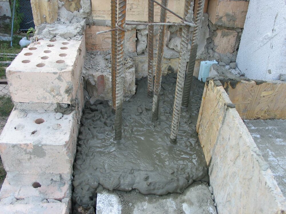

Мне Игорь (Игореха) дал опалубку для армопояса, за что ему ещё раз большое спасибо! :beer: Я примерял щиты и понял, что они подходят по длине для опалубки колоны. Взял два щита, там уже были готовые отверстие и через них закрутил дюбеля. Потом пришлось съездить в Новою Линию, чтобы купить монтажную пену. После этого, задул щели и дал времени подсохнуть пене. Осторожно излишки обрезал ножом. Заложил ГБ, чтобы не распёрло, переставил козла и начал готовить раствор.
Пропорция: 2 цемента м-500, 5 писка, 8 щебня.
Получилось сделать только опалубку угловой колоны и залить .......

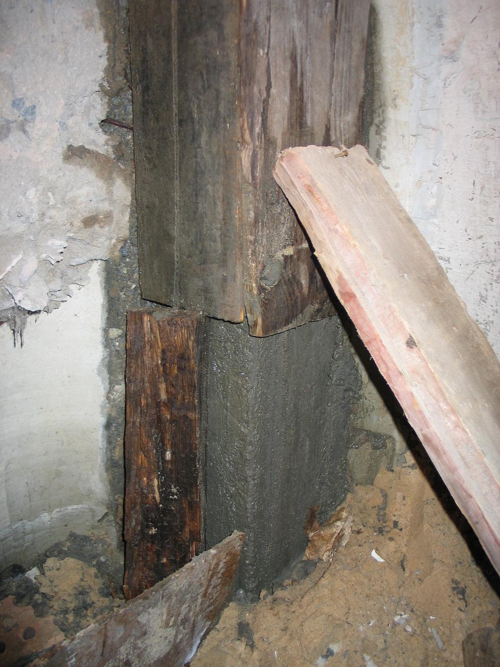

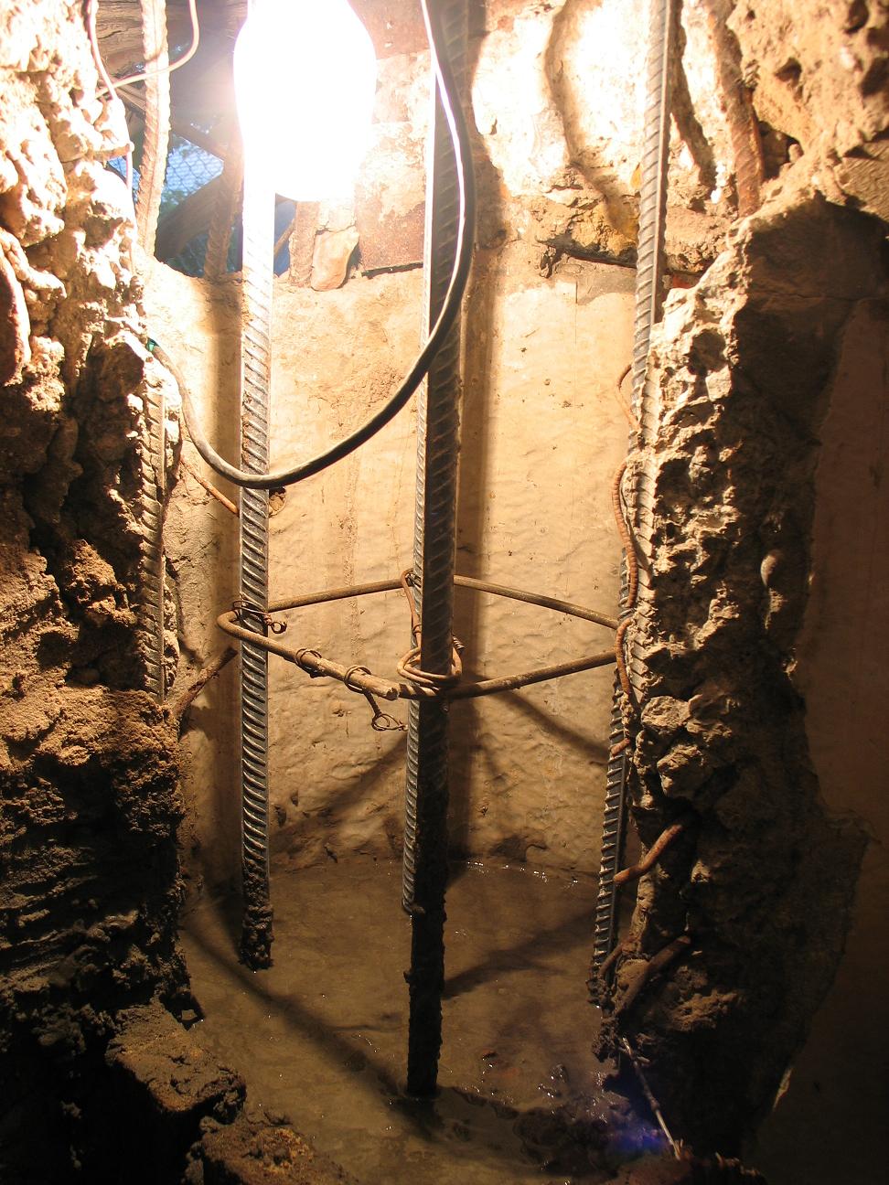

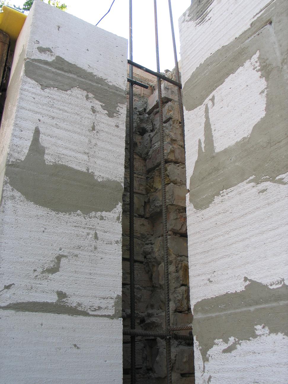

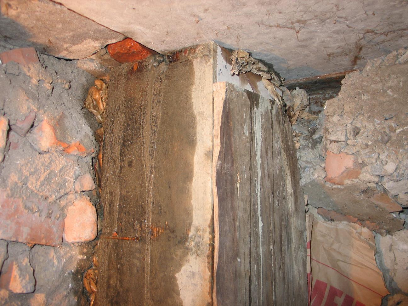

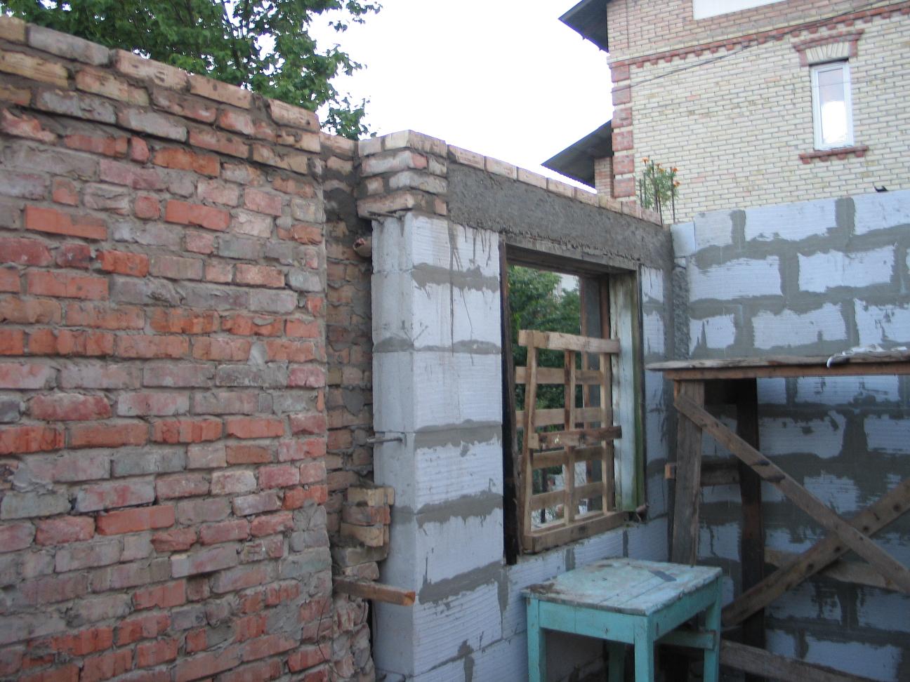

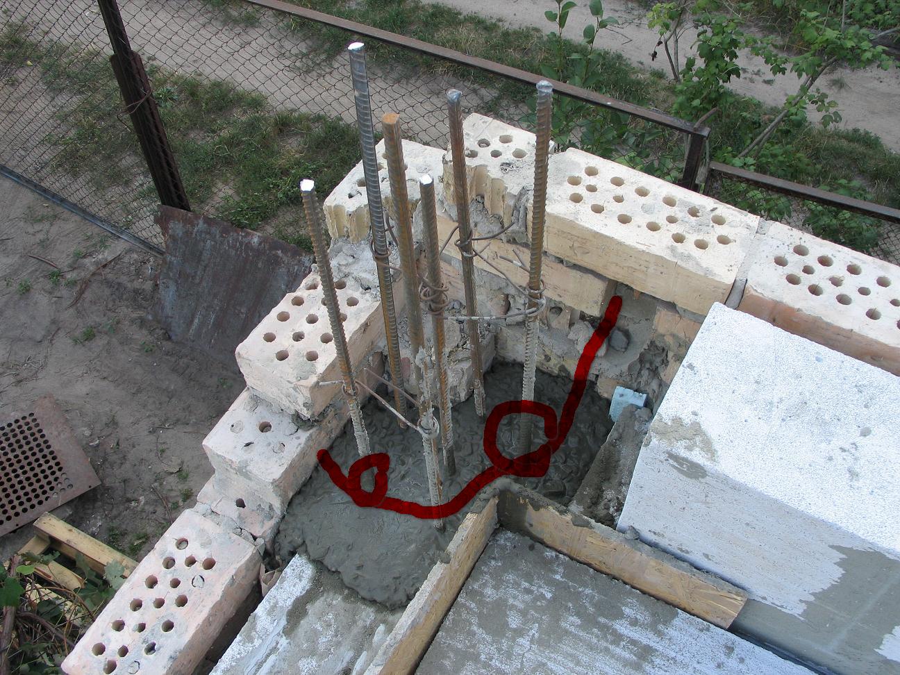

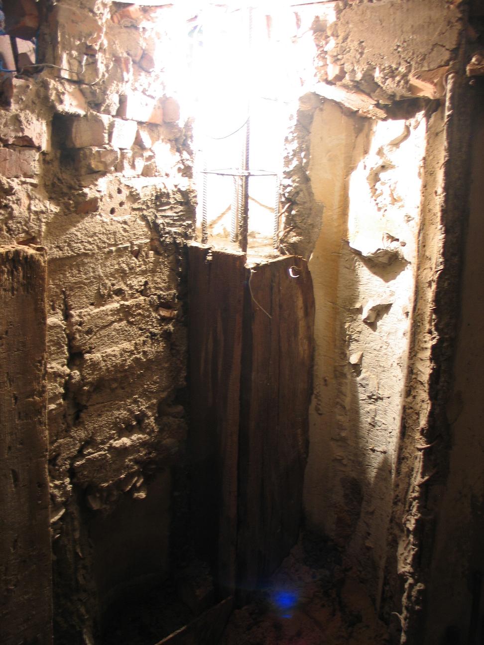

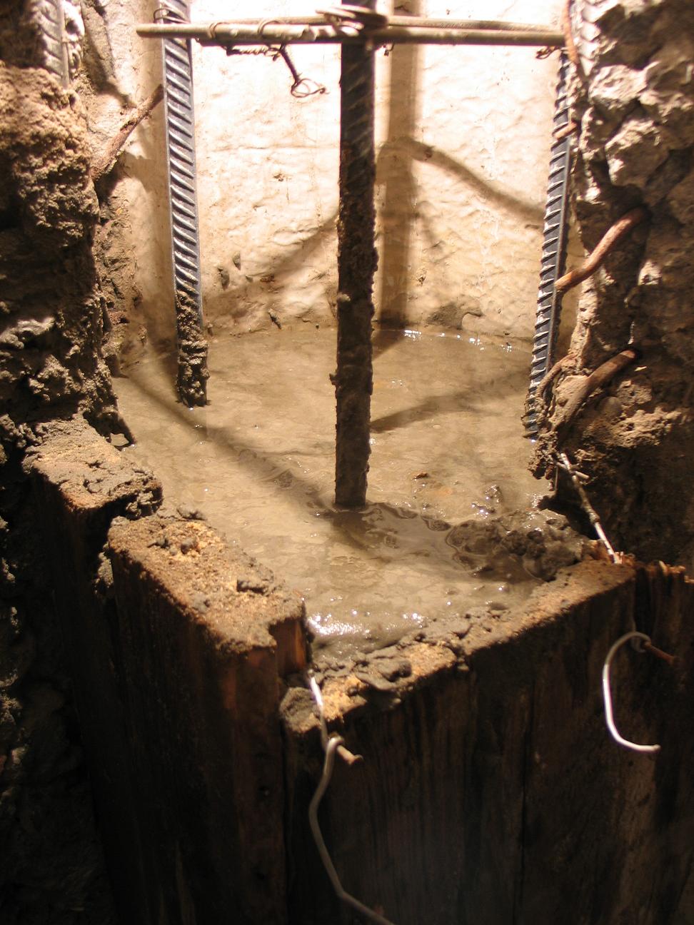

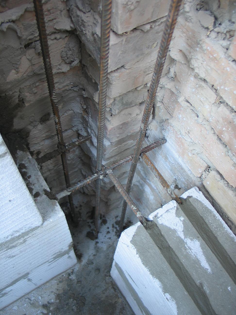

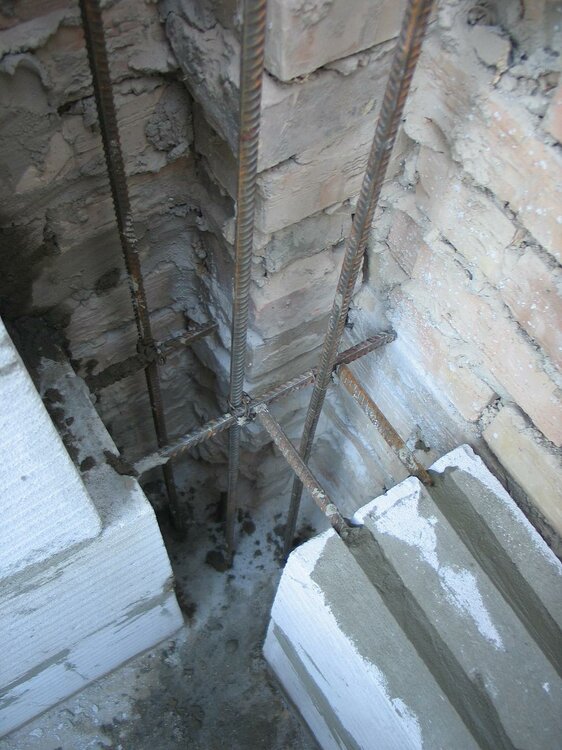

Кто о чем а я о своем: а почему не привязали старые стены к колоне?
Например так?
Например так?

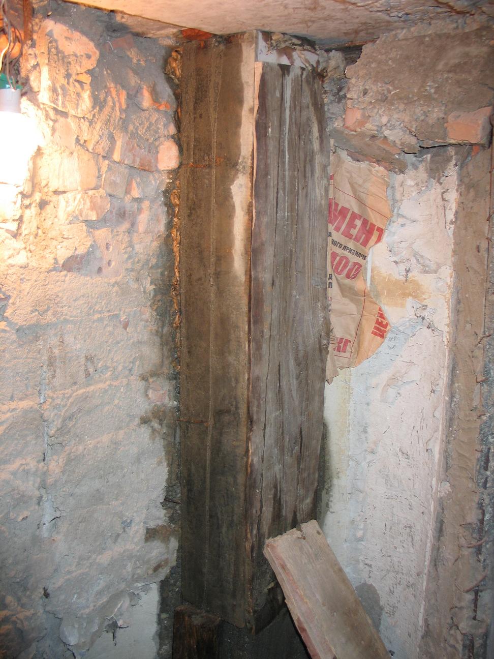

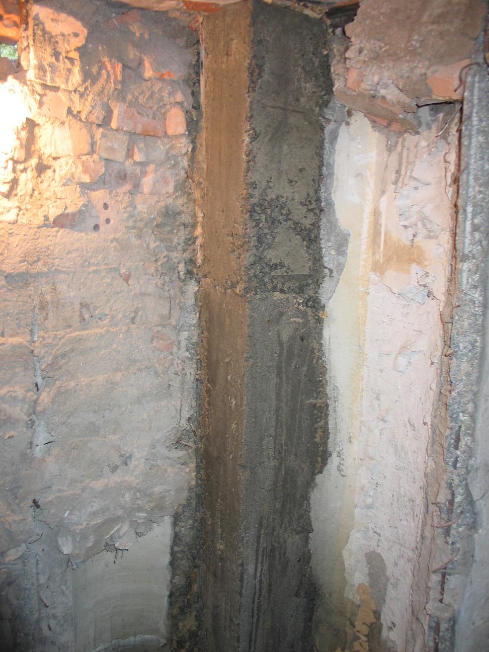

Доброе утро, дядя Гриша :) Я же писал, что за старую стенку, нельзя анкериться. Вот поэтому, мы с отцом и гнали колону с самого подвала и до уровня будущего армопояса. Ах да, я ж забыл, что не выкладывал фотки, как мы сделали в подвале. Вот фото колоны. Плюс сверху укрепит всё армопояс, так что, всё будет хорошо! :)

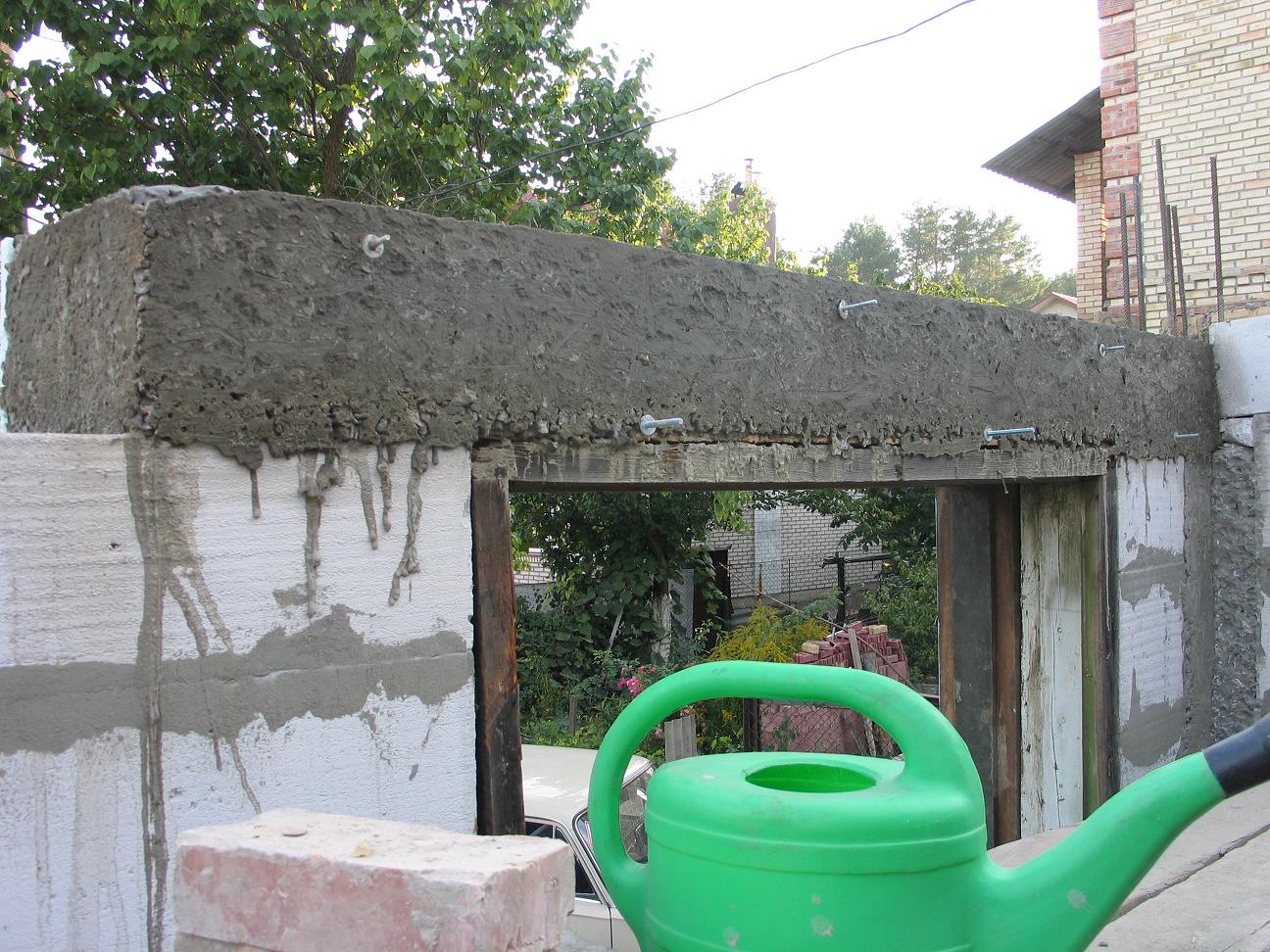

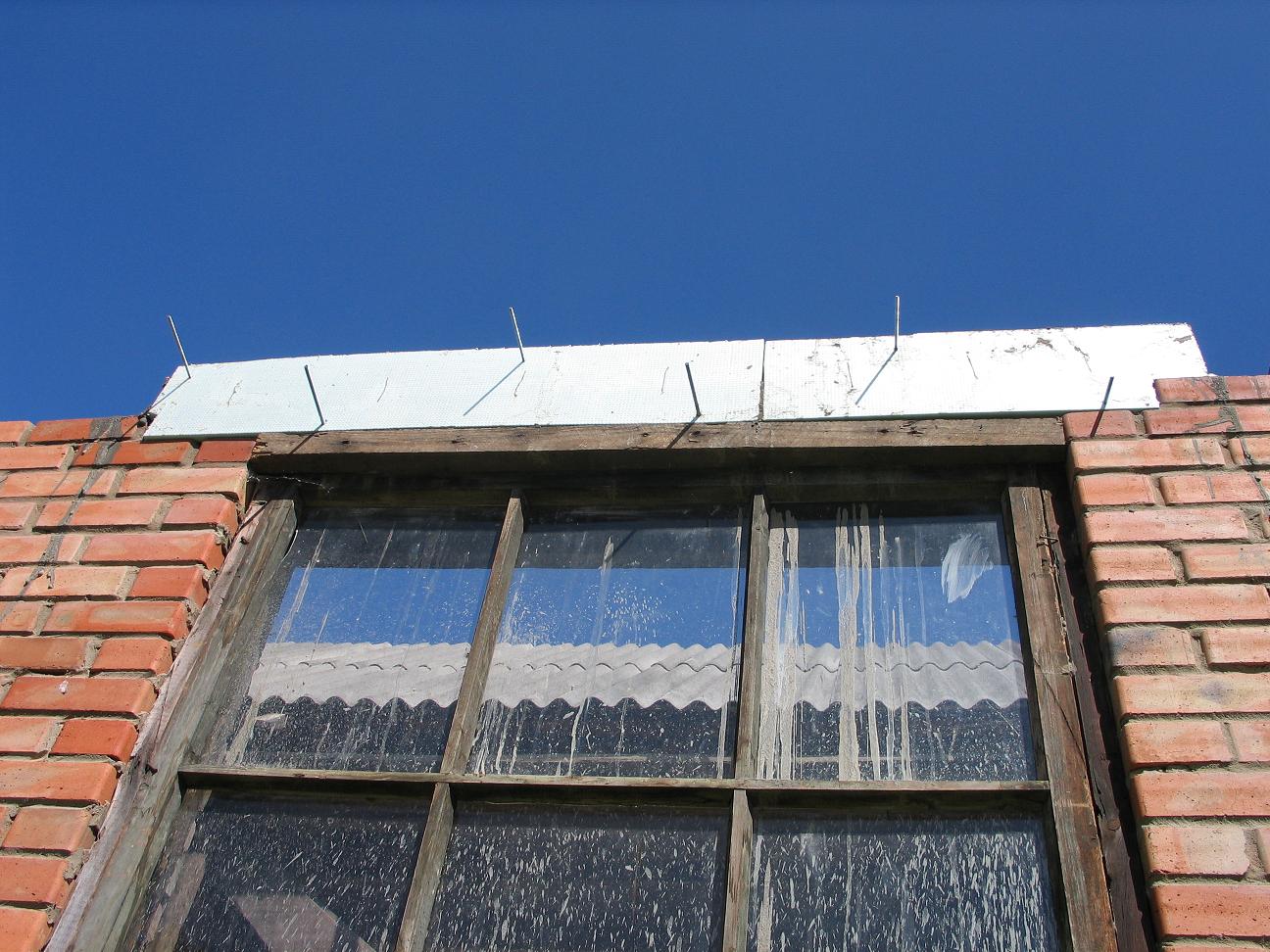

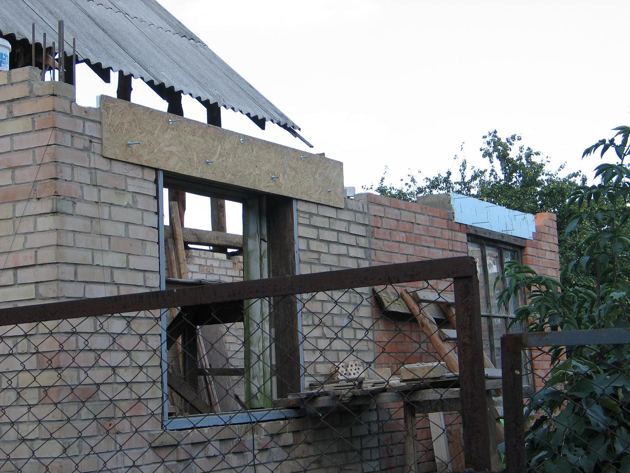

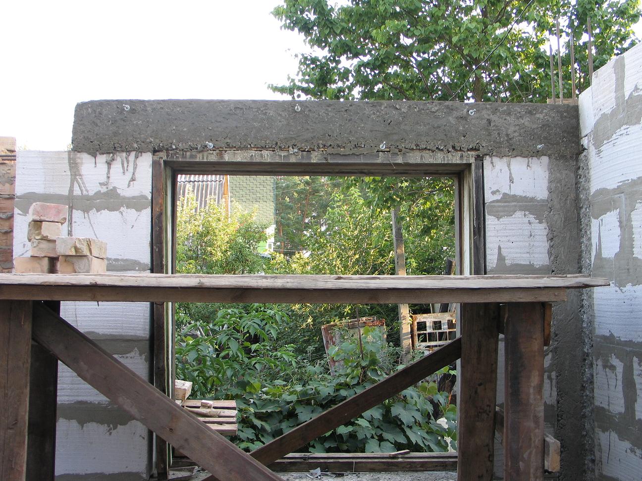

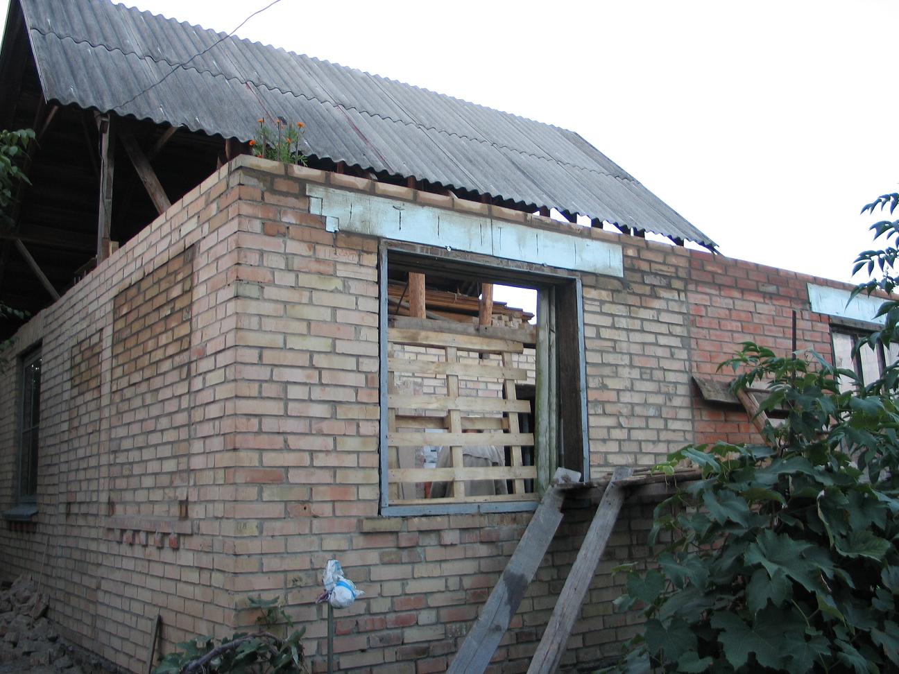

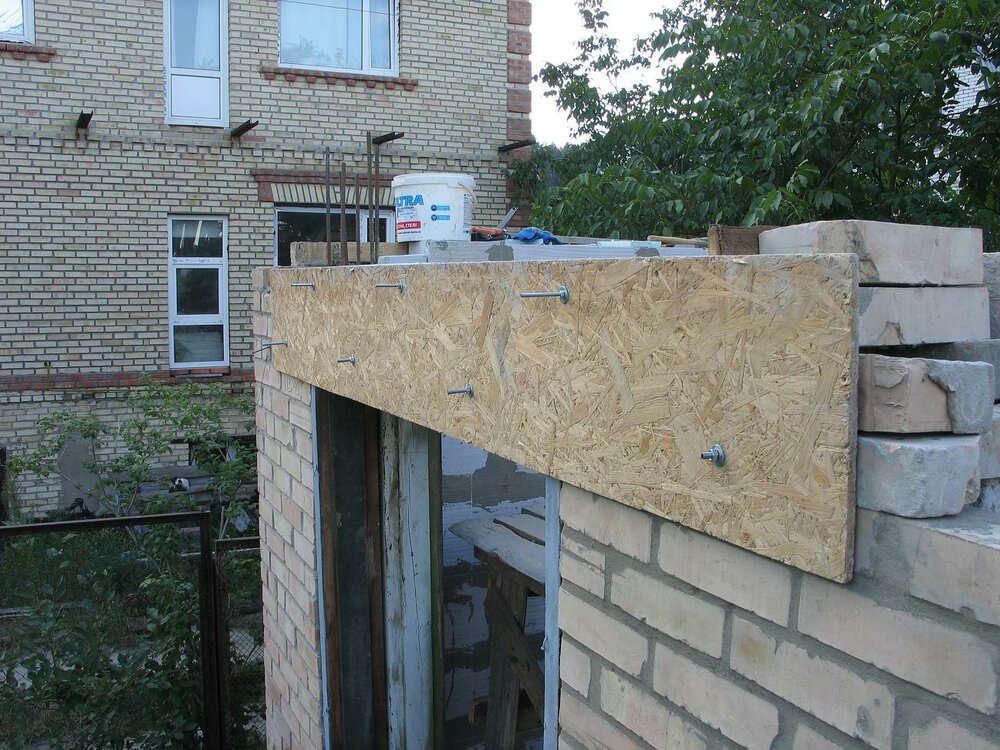

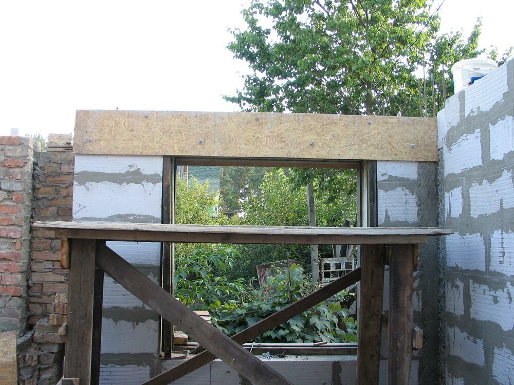

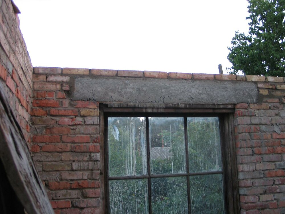

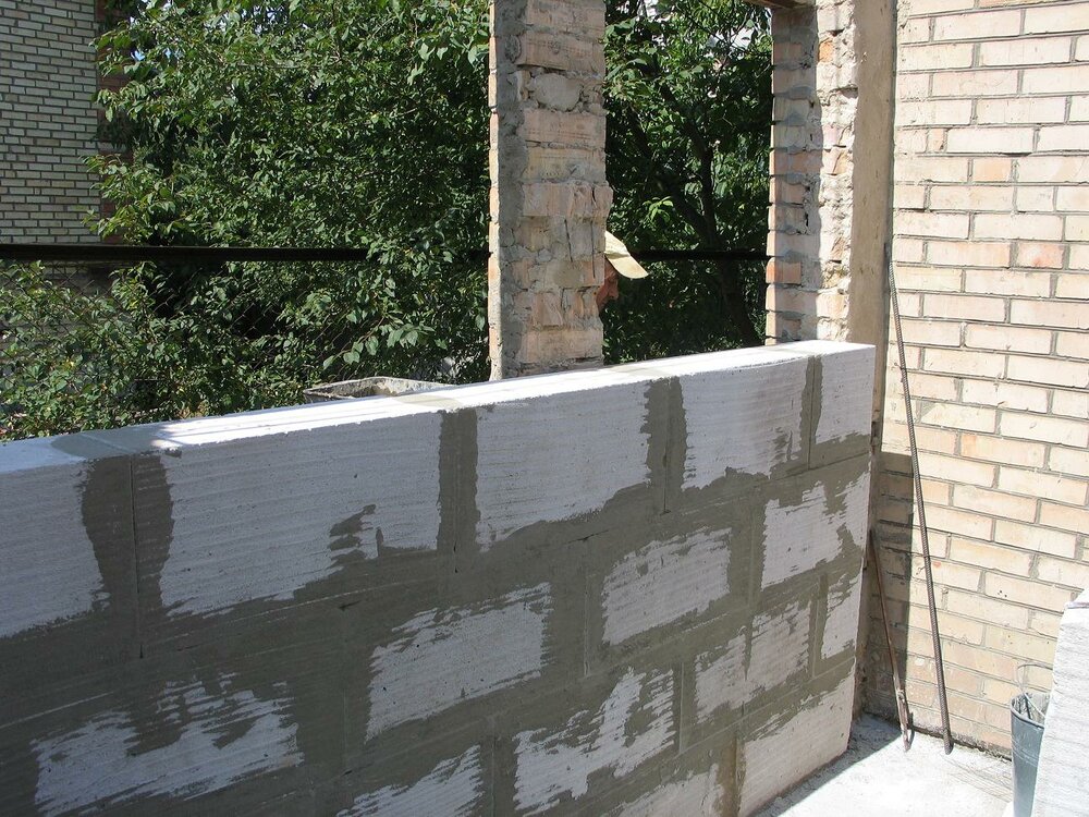

Сегодня хочу сделать опалубку над окном, залить её и доложить часть стены. Смотрим картинку.
Отдельная благодарность ВЫСШИМ СИЛАМ за отличную погоду! Спасибо!

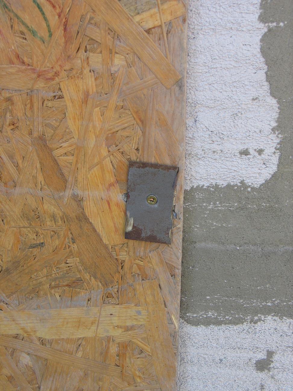

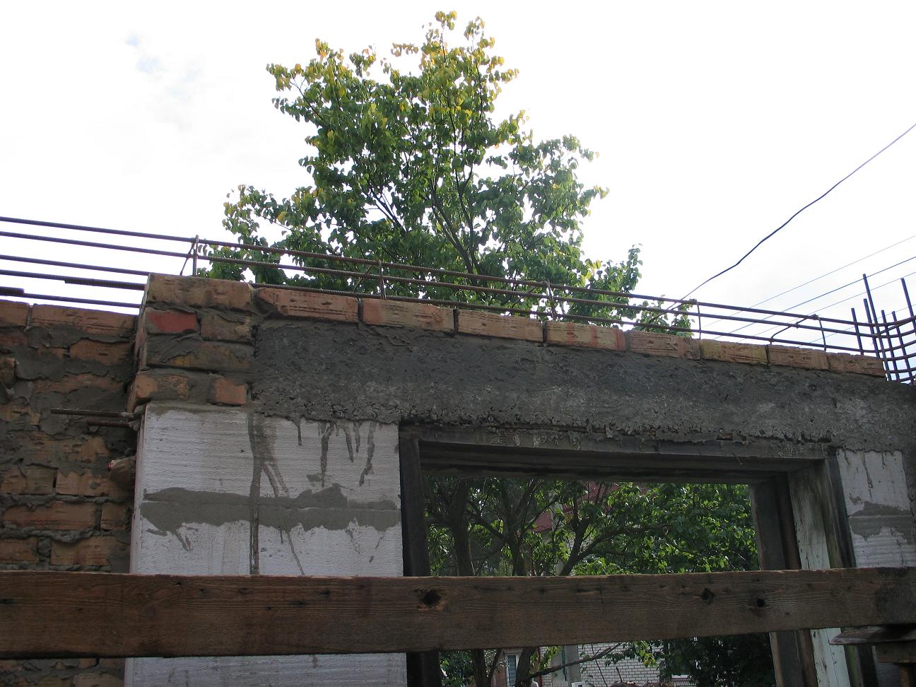

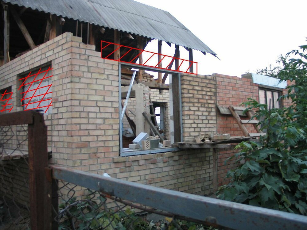

Сегодня снял опалубку и были неровности. Так вот отец перфом подровнял и назвал меня халтурщиком! :D После, я начал заниматься опалубкой.
Мучился целый день над этой опалубкой. Ох, тяжко мне даётся! :)

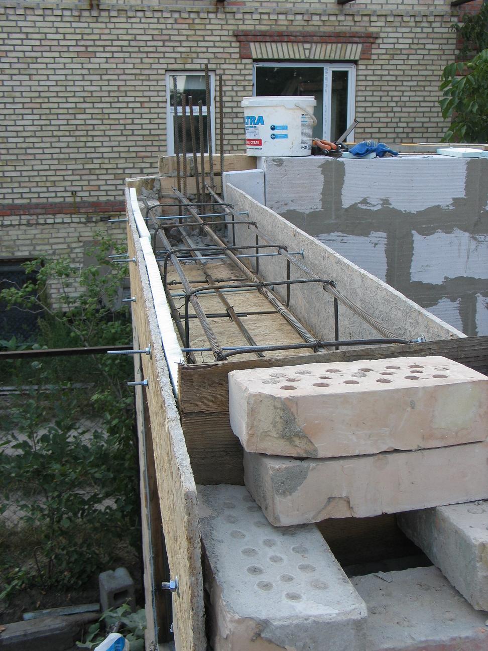

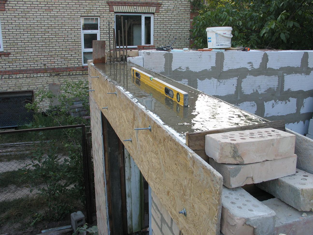

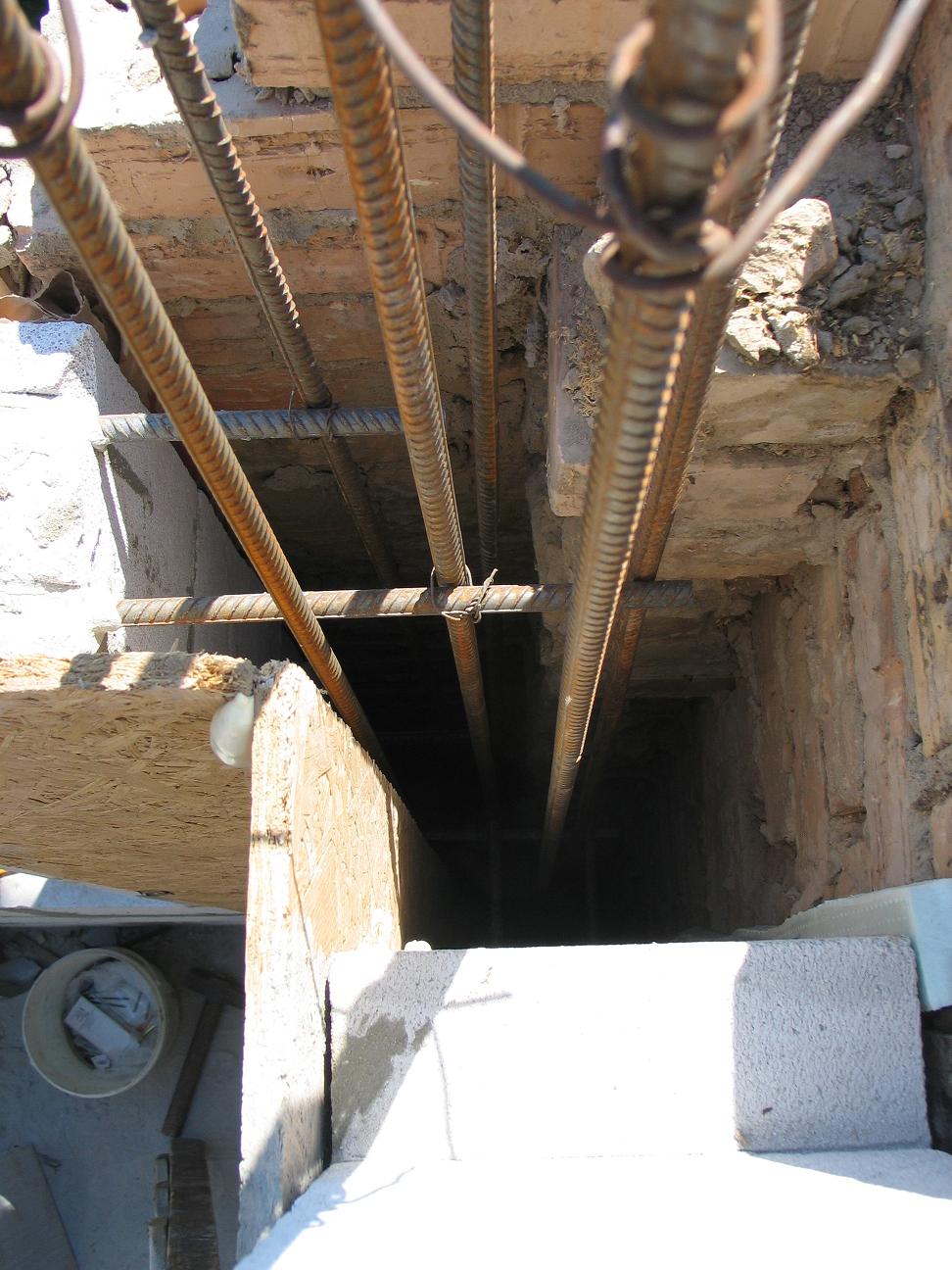

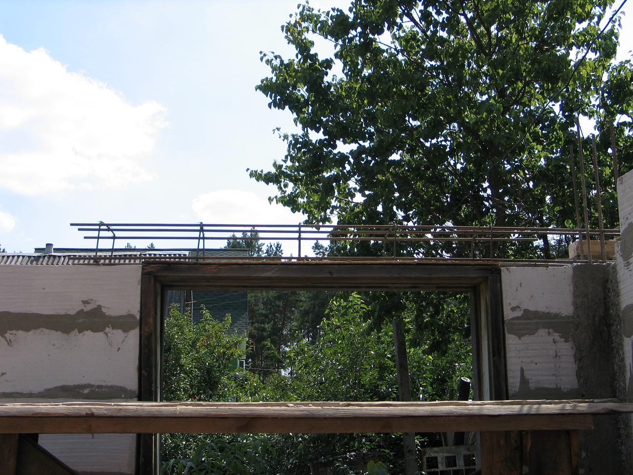

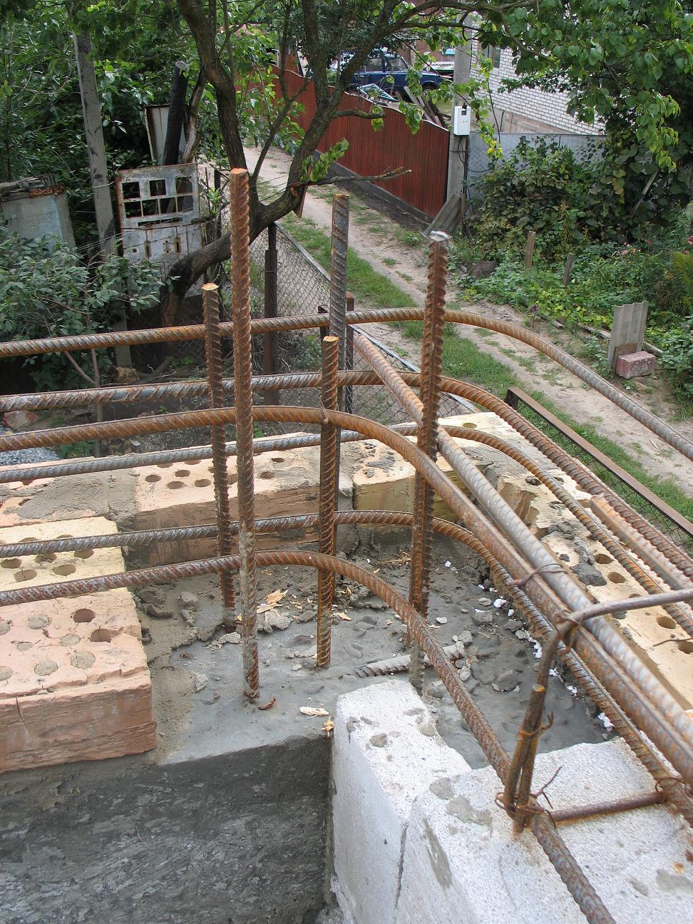

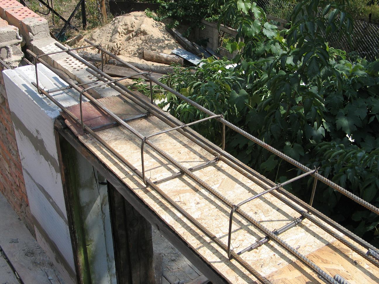

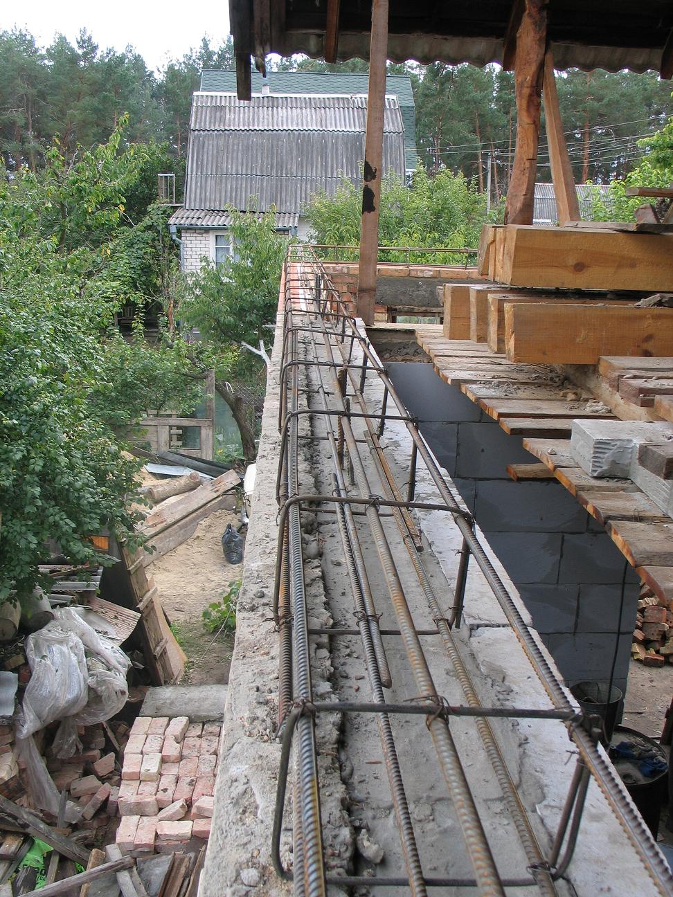

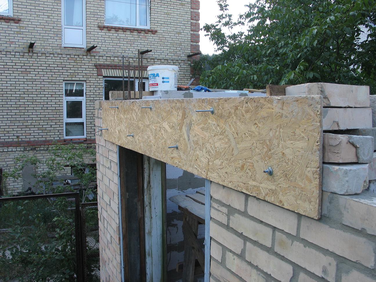

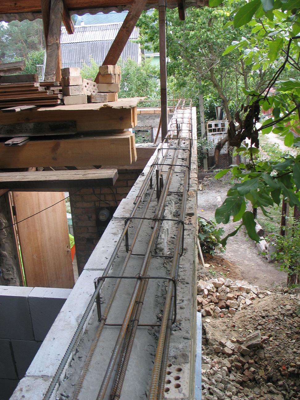

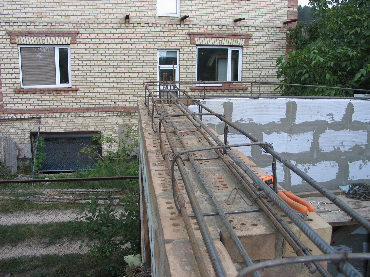

Не хочу представлять, сколько мне нужно будет времени, чтобы сделать опалубку для армопояса. Зато, опыт - это вещь! Второй раз вязал арматуру для балки, так вот уже лучше вышло. Сфотографировал и покажу вам потому, что первую, я даже не фотографировал. :D
Спасибо, Игорю, он в своей теме описал, как хорошо гнуть катанку (делать надрезы болгаркой).

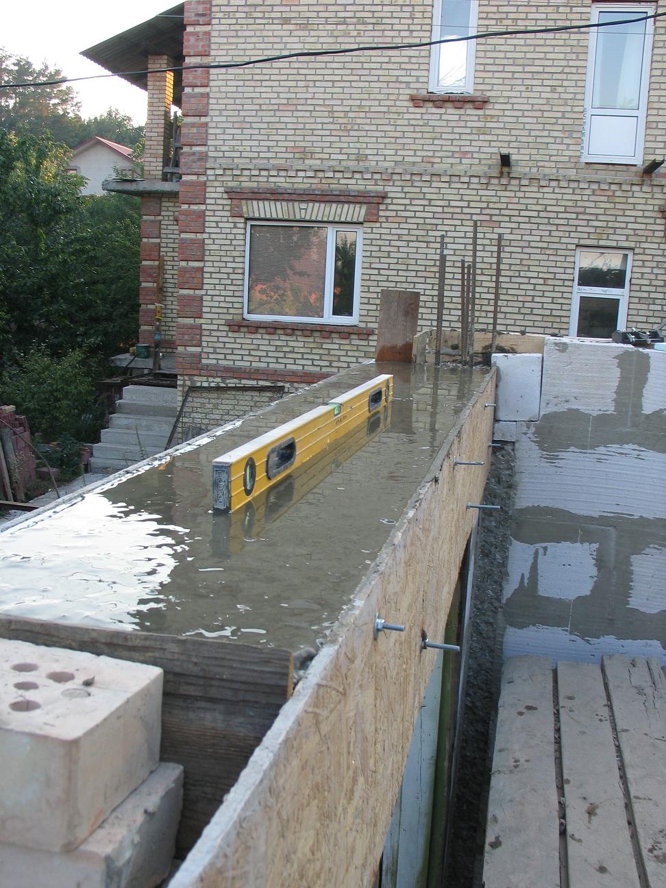

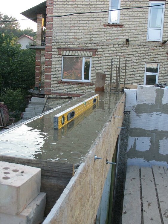

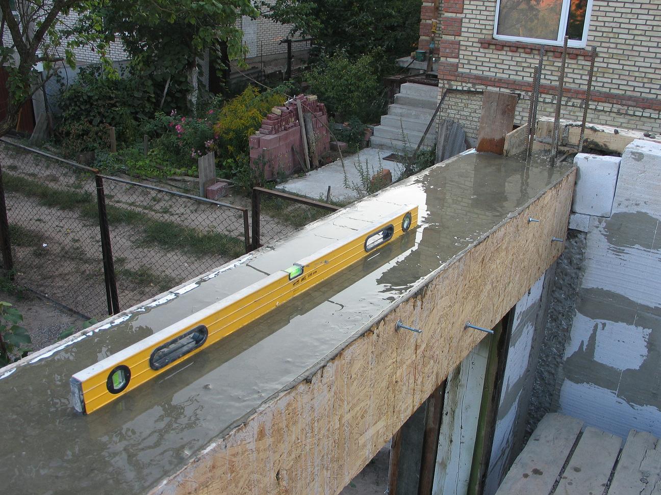

В 18.00 начали заливать и за час управились.
П.С. Игорь, там где снизу будет видно ОСБ, так это те части, которые я писал, что у меня их полно до 90 см. Так что, не переживай, твои только боковые. Стараюсь с ними работать осторожно! :beer:
Ну это не совсем правильно. :) Я еще и проваривал точечно. В принципе, большого криминала для данных задач нет. но в отсутствии гибочного станка. мне так было проще:D

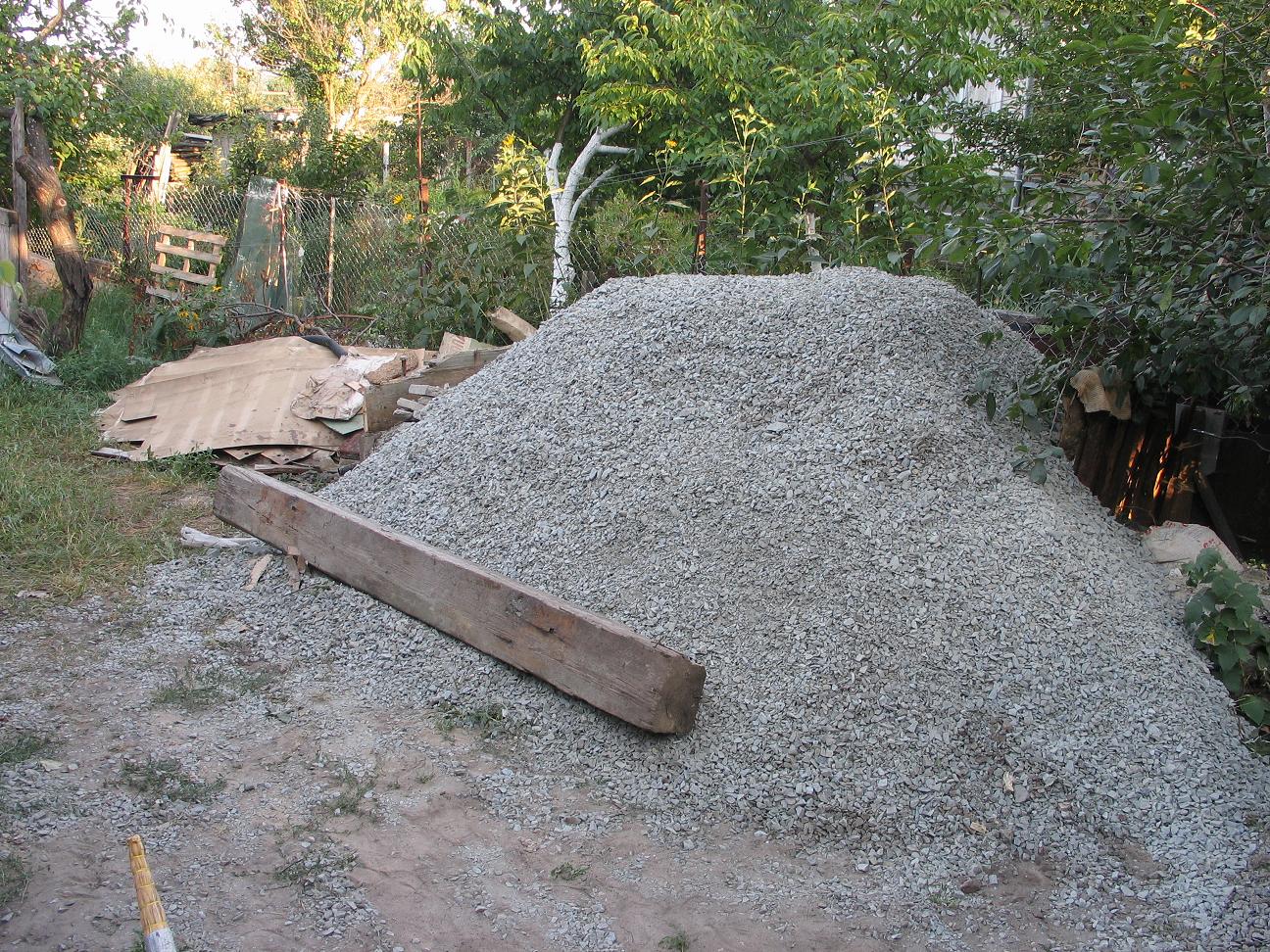

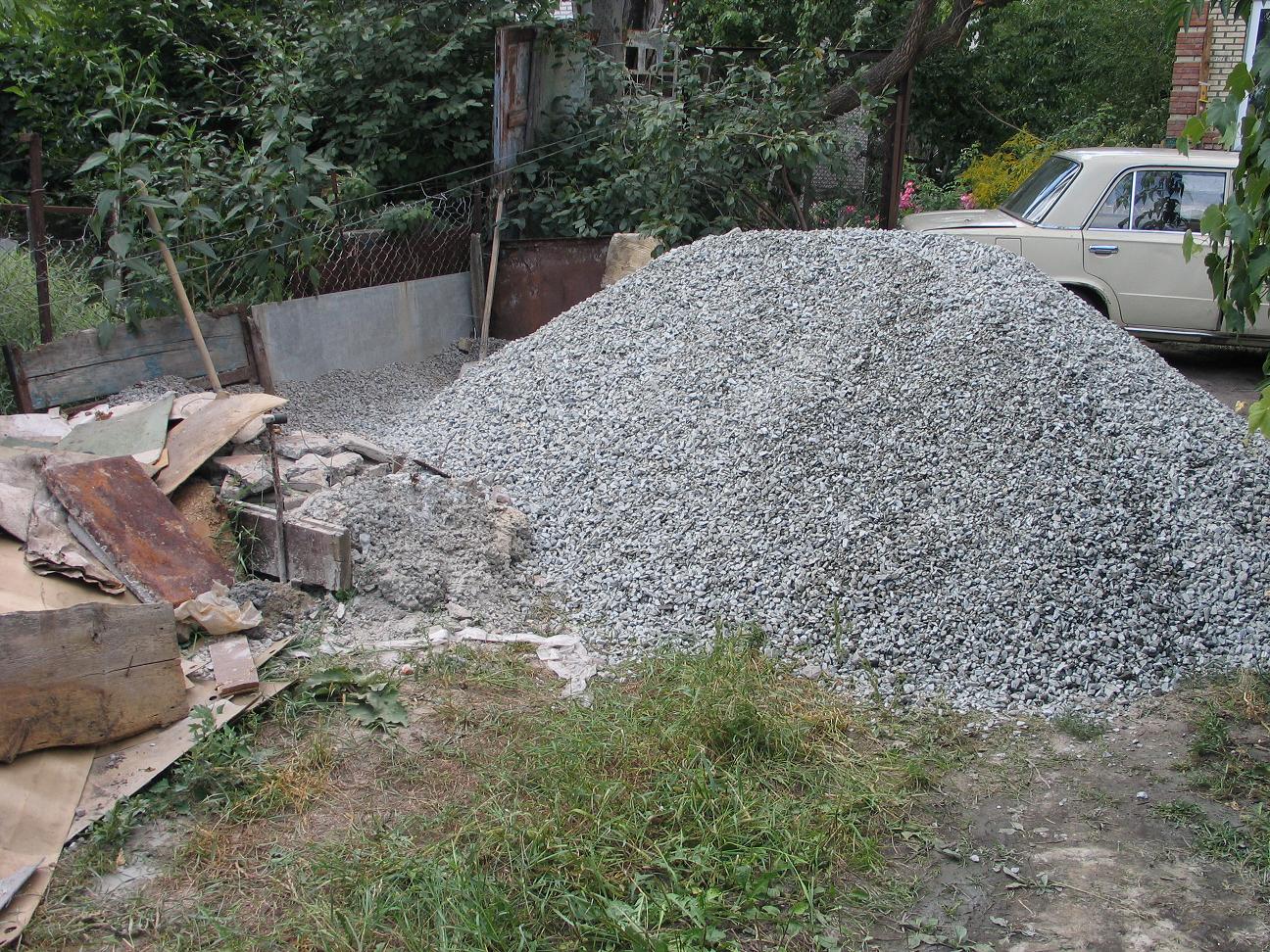

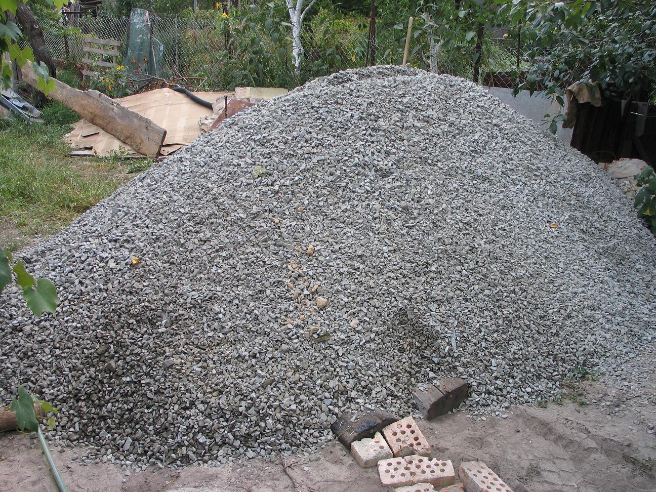

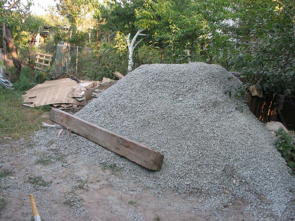

Сегодня прикупил щебня 10 т., фракция 5-20, по цене 140 грн. за 1 т, доставка 300 грн. с Бучи. Привезли МАЗом, с трудом, но заехал :D
Отец за день перекидал кучу, а я доложил дверь и 4 ряда окна оставил на завтра. Уже вечером снял опалубку. Пишу отчёт, а сам уже хочу принять горизонтальное положение так, как работать без выходных даёт о себе знать. :)

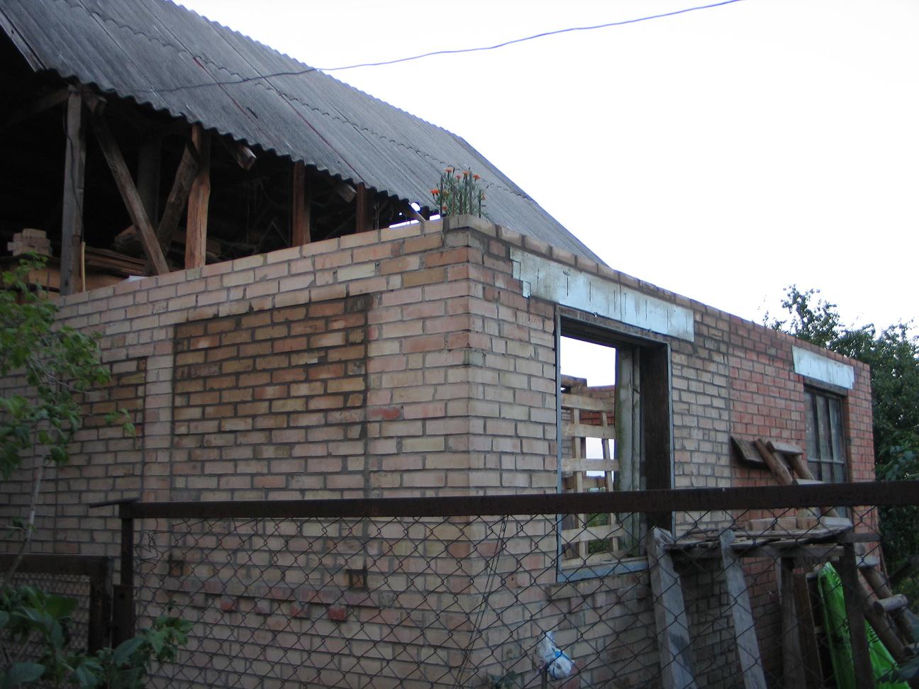

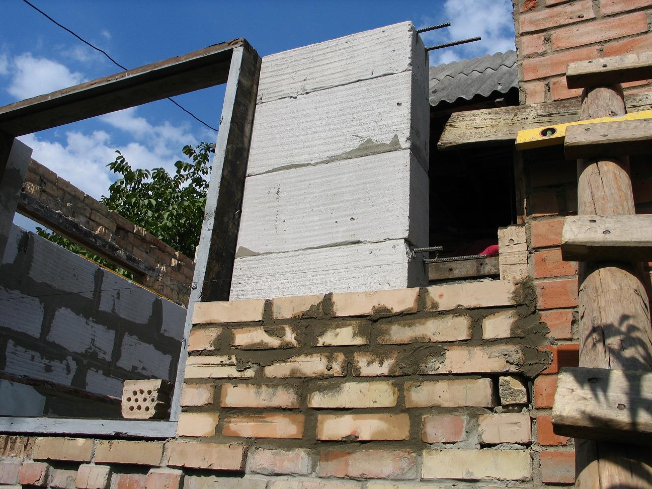

Доложил окно и три ряда кирпичной кладки до уровня армопояса! Урааааааа!

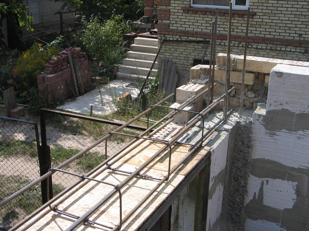

Теперь нужно будет думать, как лучше выровнять площадь опоры под шпильки опалубки.
Наконец-то! Начало положено, армопоясу! :)
Не забудь приподнять его над кладкой. ;)
Привет, Игорь! С возвращением! :) Как отдохнул?
Я думаю подложить арматуру д12 или д16. Что скажешь?
Спасибо! :) Уже и забыл, как оно :D
Арматура - возможно, но не самый "красивый" вариант :)
Можно попробовать положить кусочки толстой битой керамической плитки :) Они не катаются, как арматура.

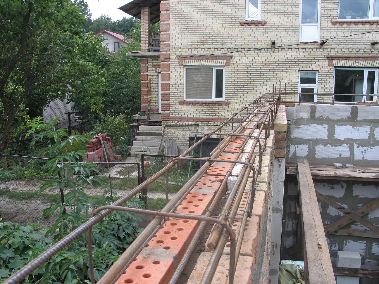

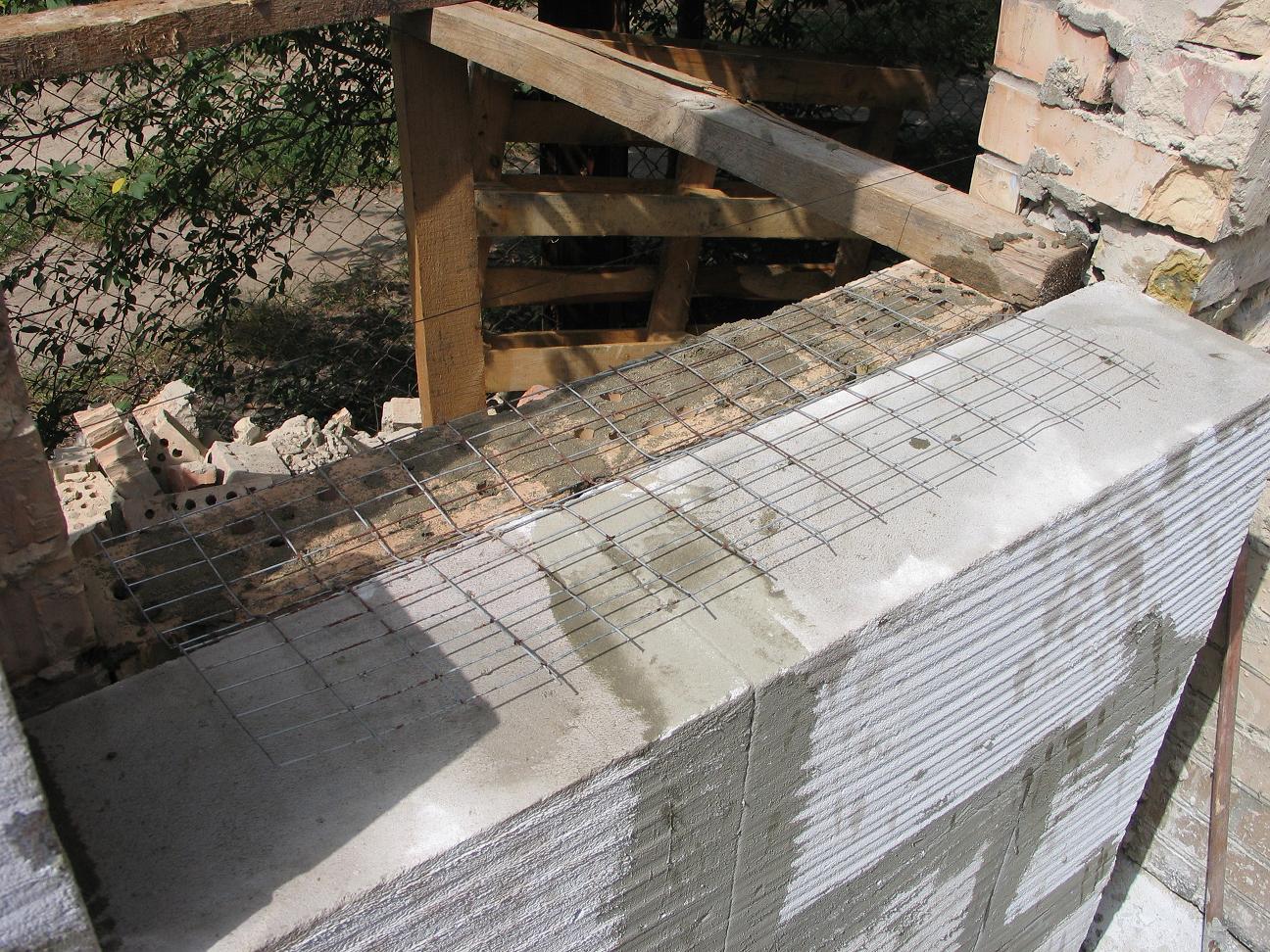

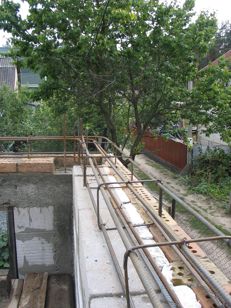

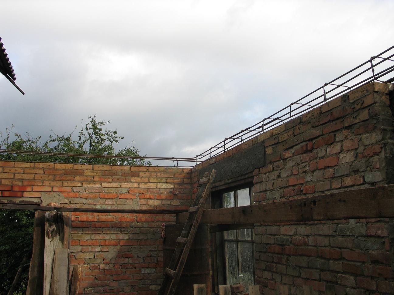

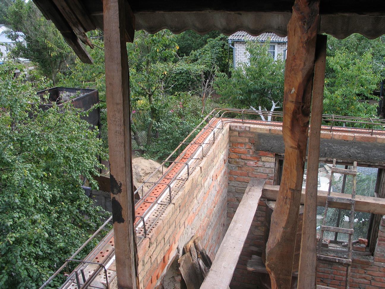

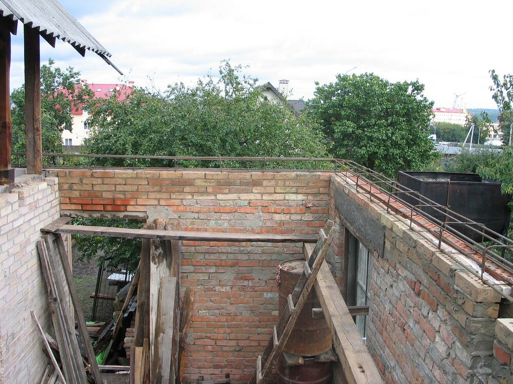

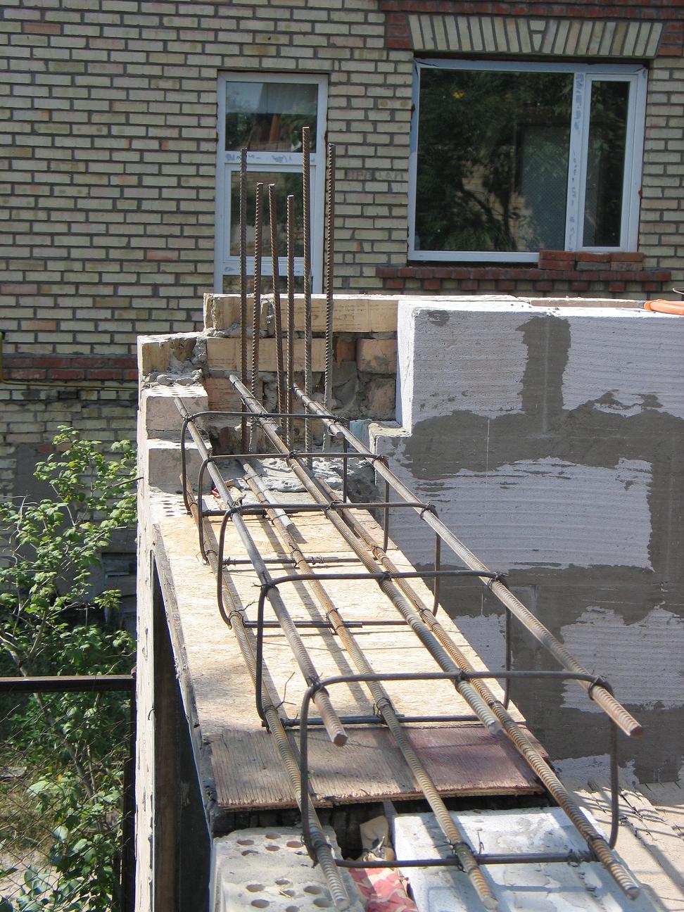

Сегодня завершил вязать армопояс. Учитываю тот факт, что делал полностью сам, то мне нравится. Осталось только подровнять, выровнять по уровню, сделать опалубку и можно заливать.
Я так понимаю, что там где стена широкая и внутри ГБ, то армопояс не будет доходить до внутренней плоскости стены? Там будет продолжение кладки из ГБ? Так может сразу и заложить. Будет сразу и опалубка.
