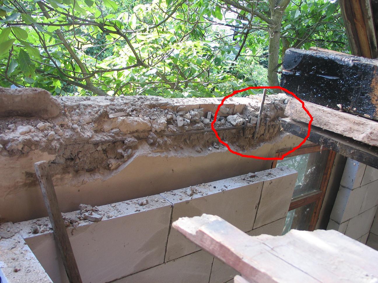

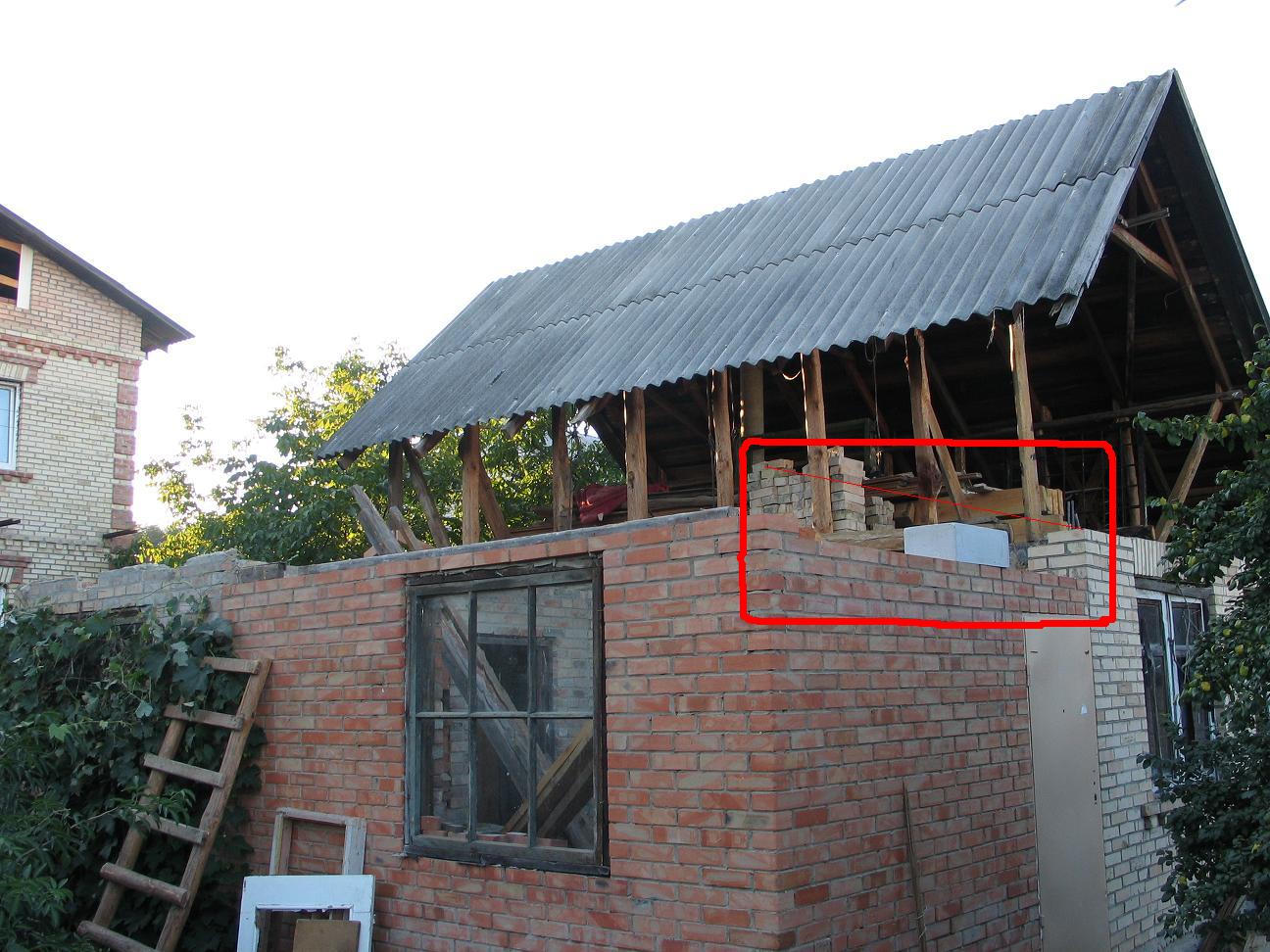

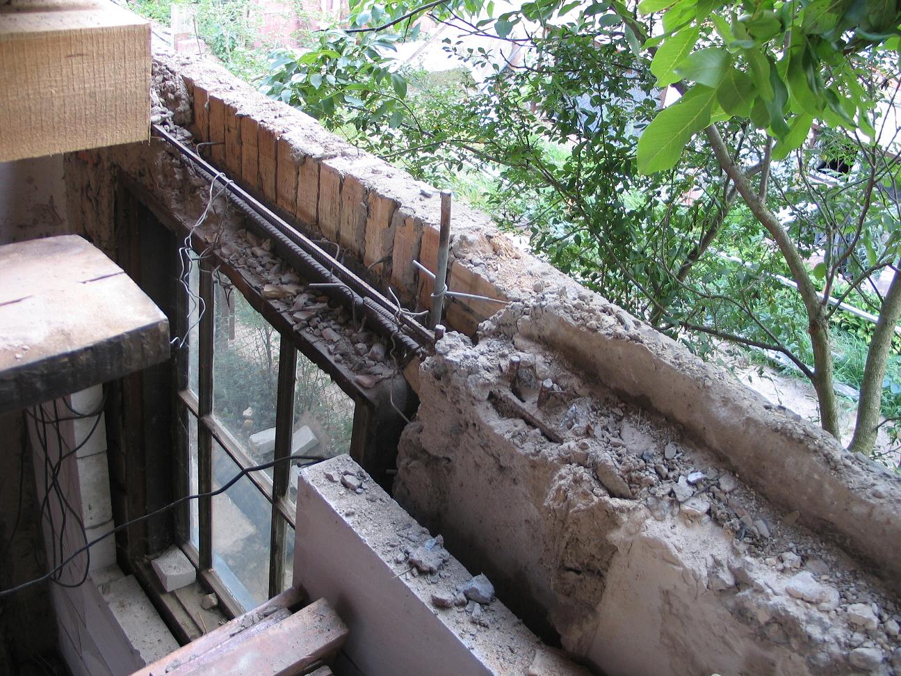

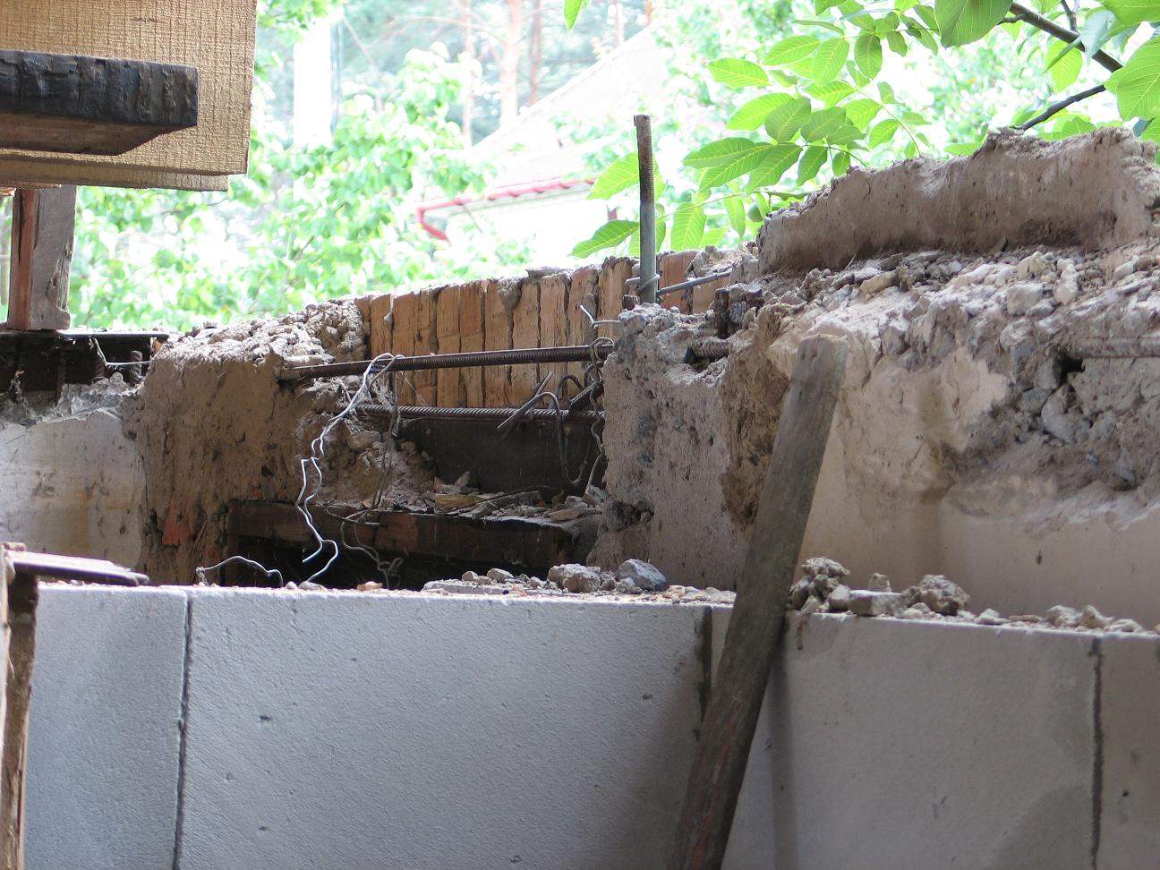

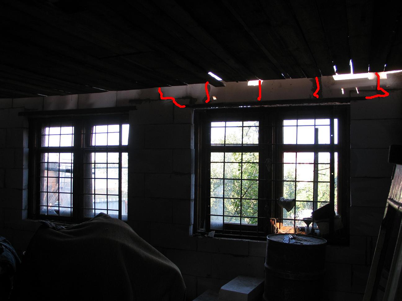

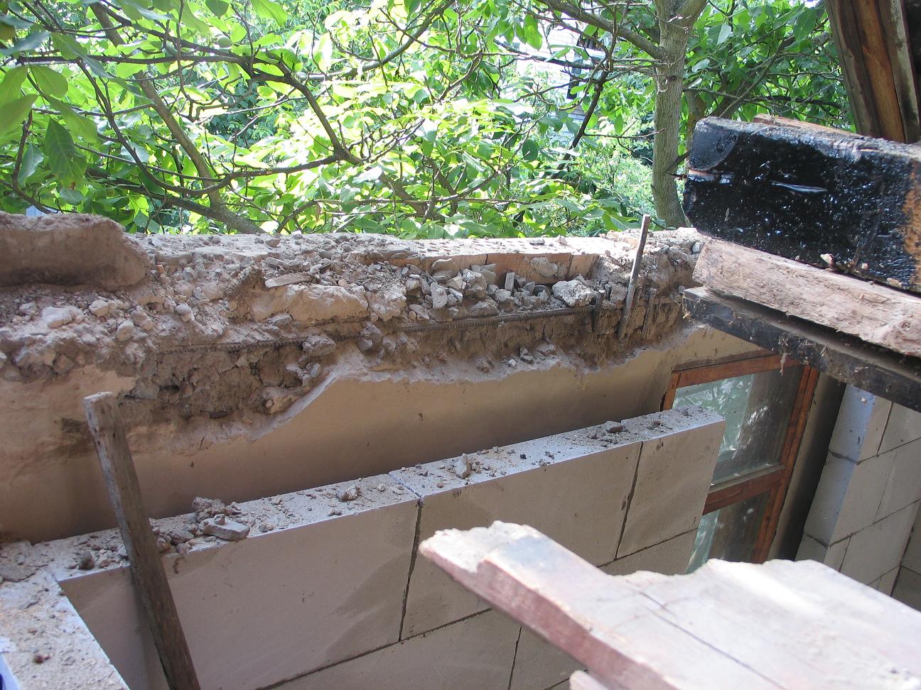

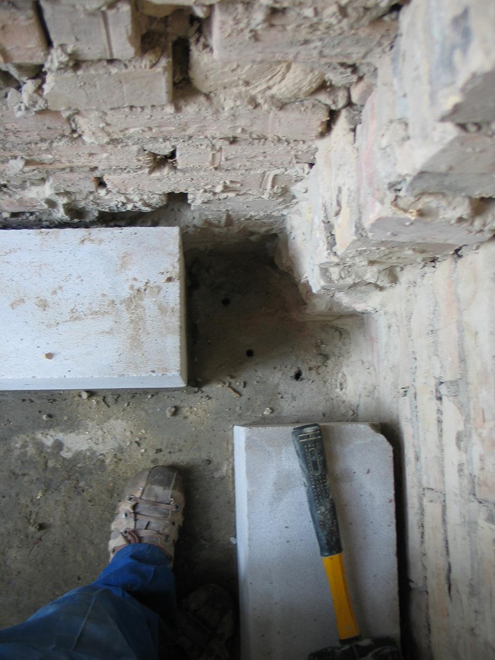

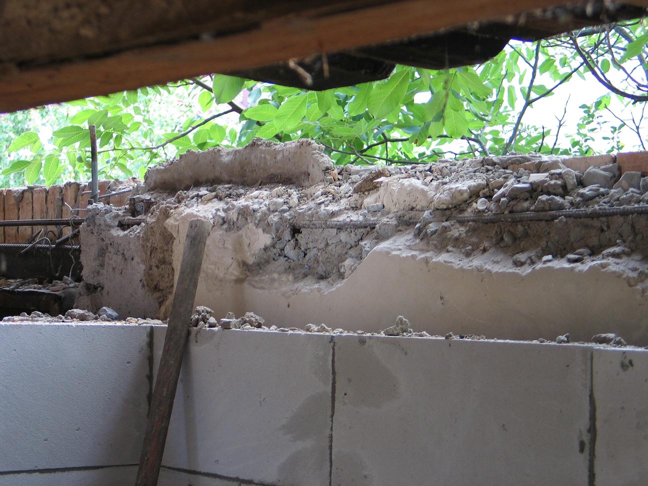

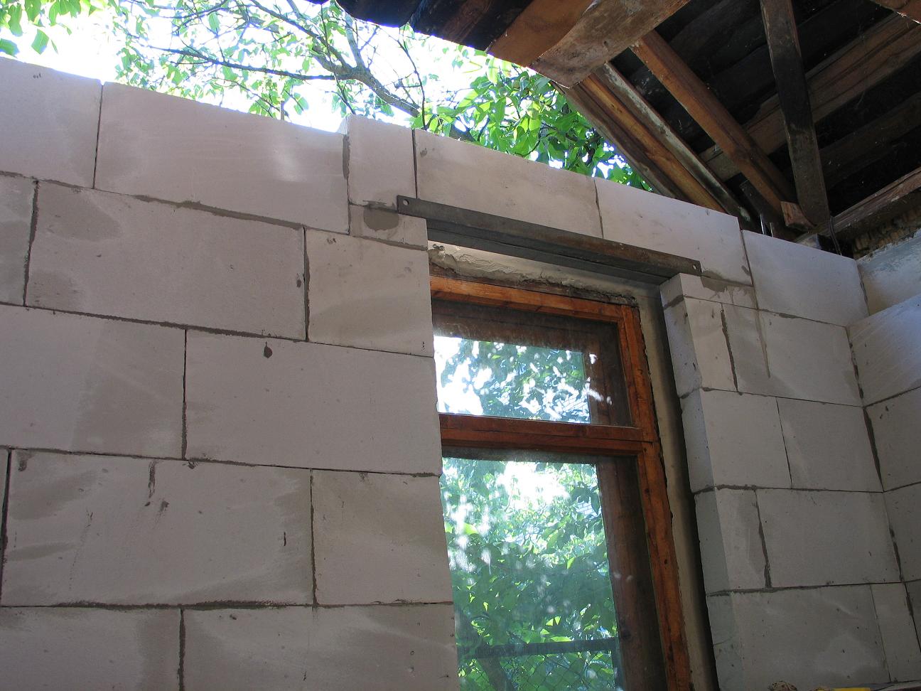

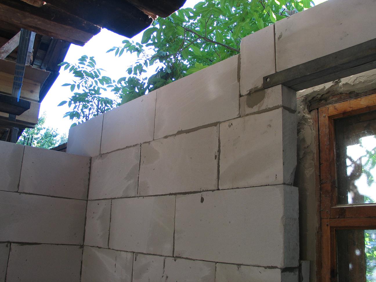

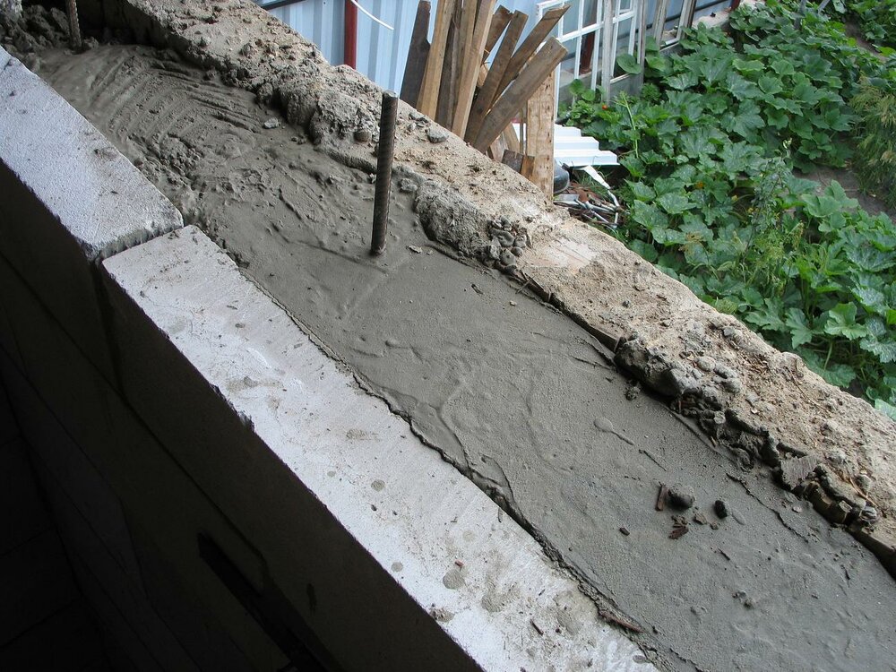

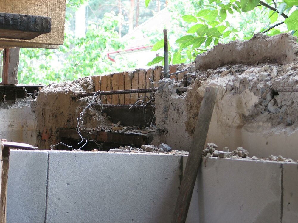

А так всё намного проще - начали заливать "оконные перемычки". Я на бетономешалке, отец с куском арматуры против раствора. Дошли до половины окна и тут же слышу, как батя кричит: "Коля, авария!". Я сразу понял, что к чему. Газоблок не выдержал боковой нагрузки, так как был положен на металлический уголок. Толи отец сильно вибрировал куском арматуры по раствору, или раствор был слишком густой, но ГБ распёрло в бок от кирпичной стенке. На это было печально смотреть, так как потратил день, чтобы выложить последний ряд. Смотрим фото, красным я выделил, где были трещины...
После аварии, я всё поправил, и потом нормально залили.

Ну я изначально примерно так и подумал :) Только решил что выперло снаружи (кирпич) :D
Не, кирпичную не могло потому, что у меня не стенка, а монолит ))) Батя говорил, что он плохо умел класть кирпич, потому решил делать крепче раствор, чтобы наверняка стояла, а тогда ж ещё и цемент цементом был :) Так что, как у тебя писал SergUA: "Но такое армирование пола простого подвальчика - одно сплошное расточительство... все рухнет и пойдет прахом - а плита останется...", так и у меня только кирпичная стенка останется :)

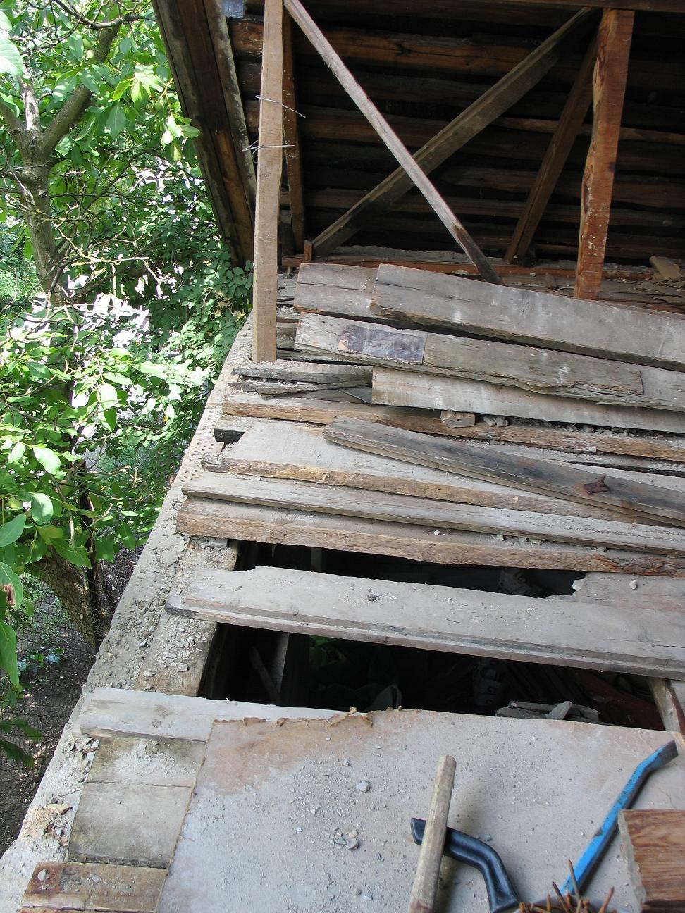

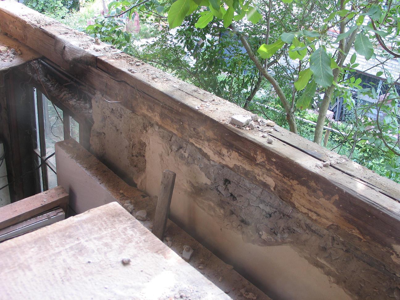

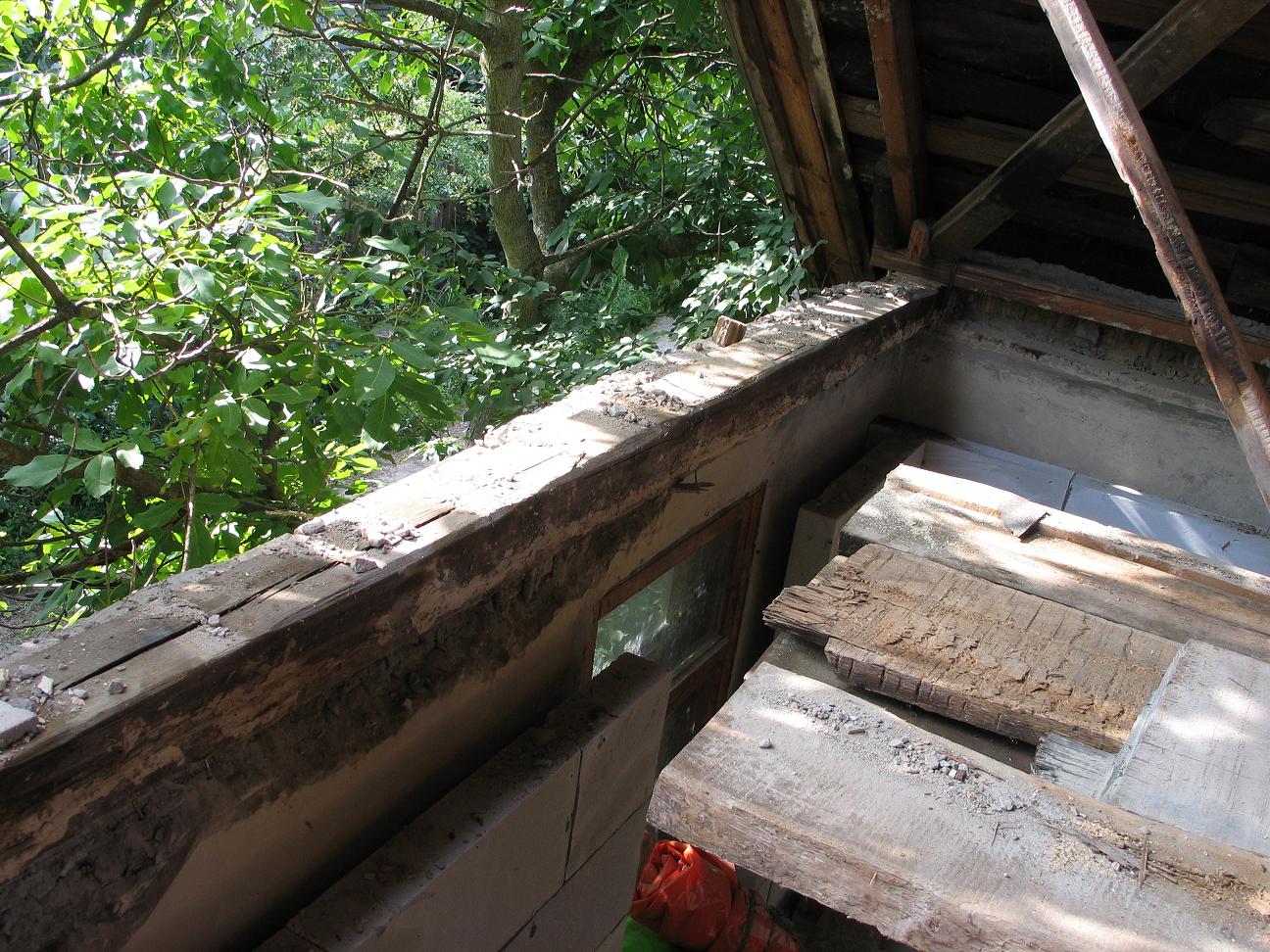

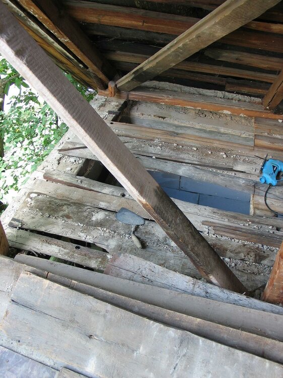

Дальше отпиливал лобзиком половые доски где-то на метр, чтобы можно было демонтировать балку и для комфортной кладки ГБ.

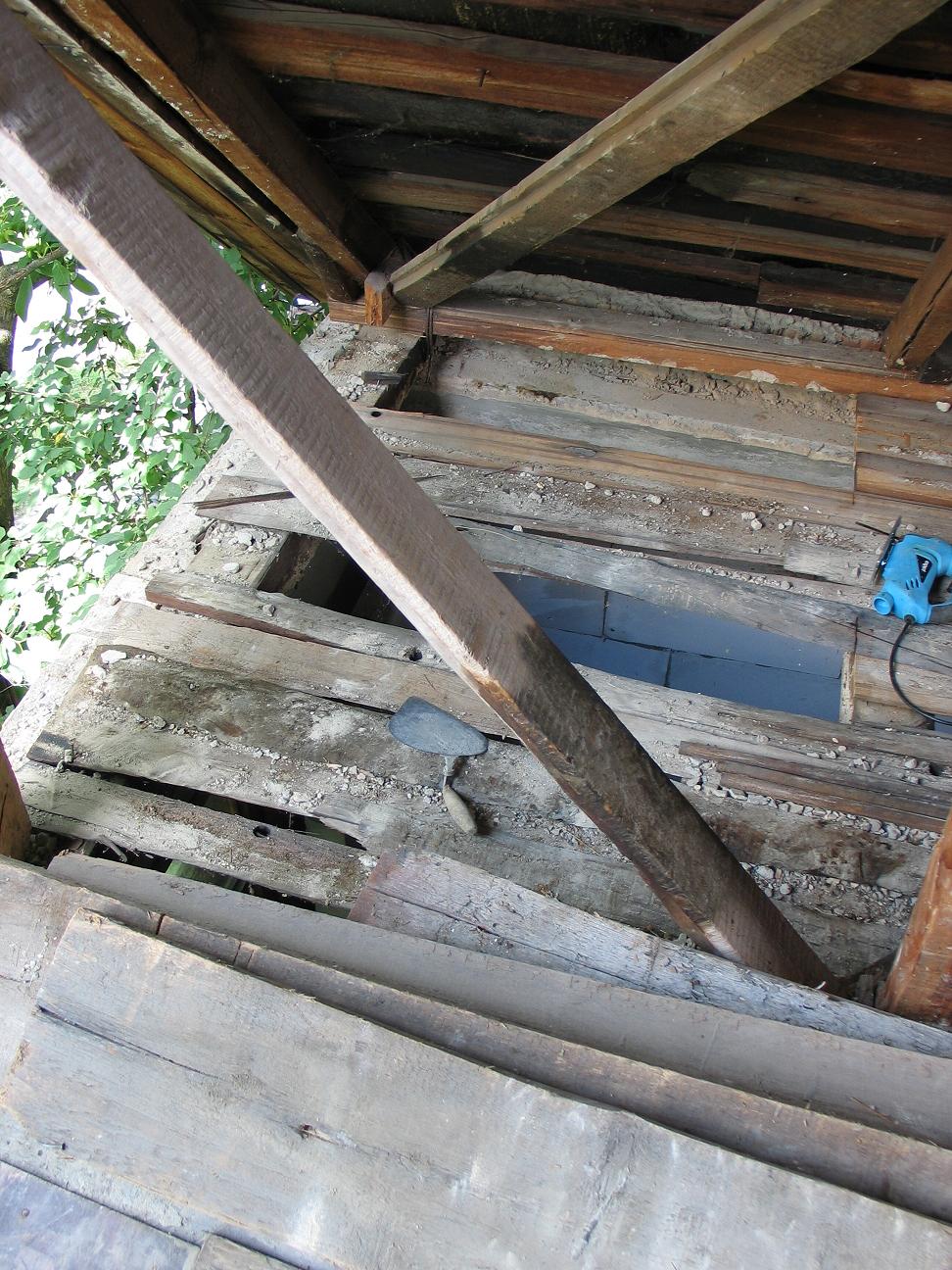

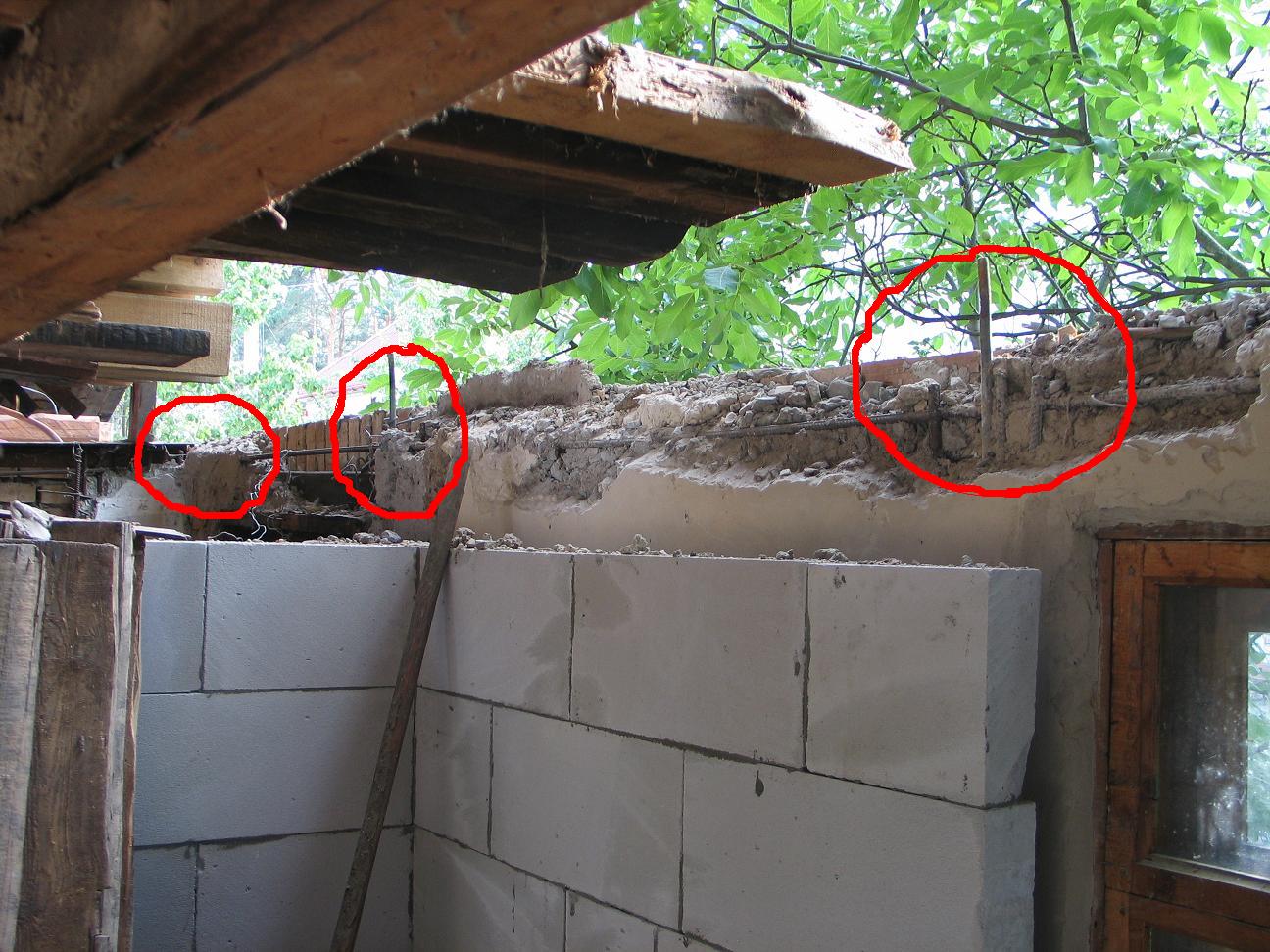

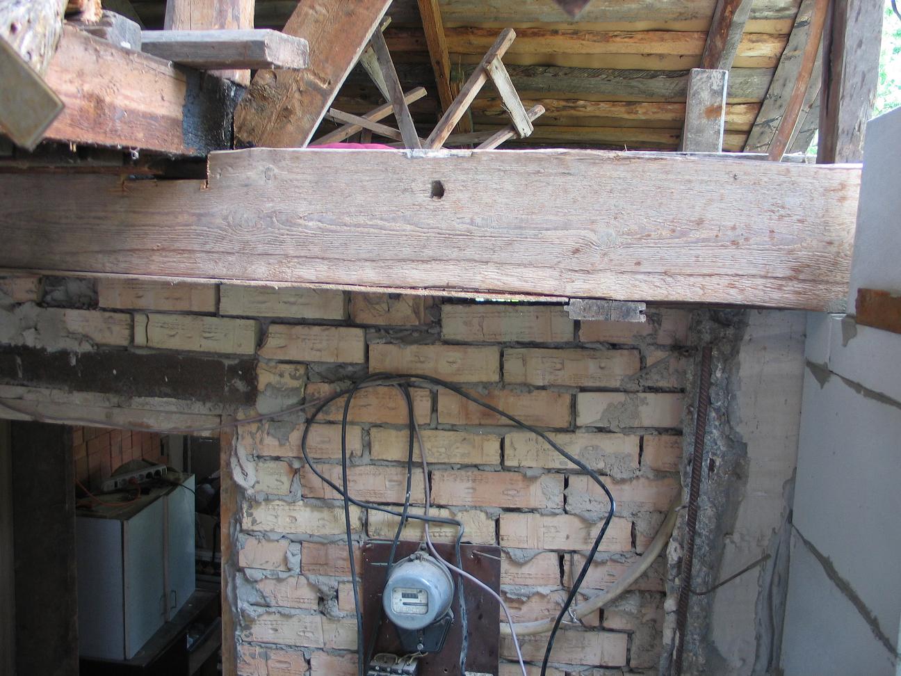

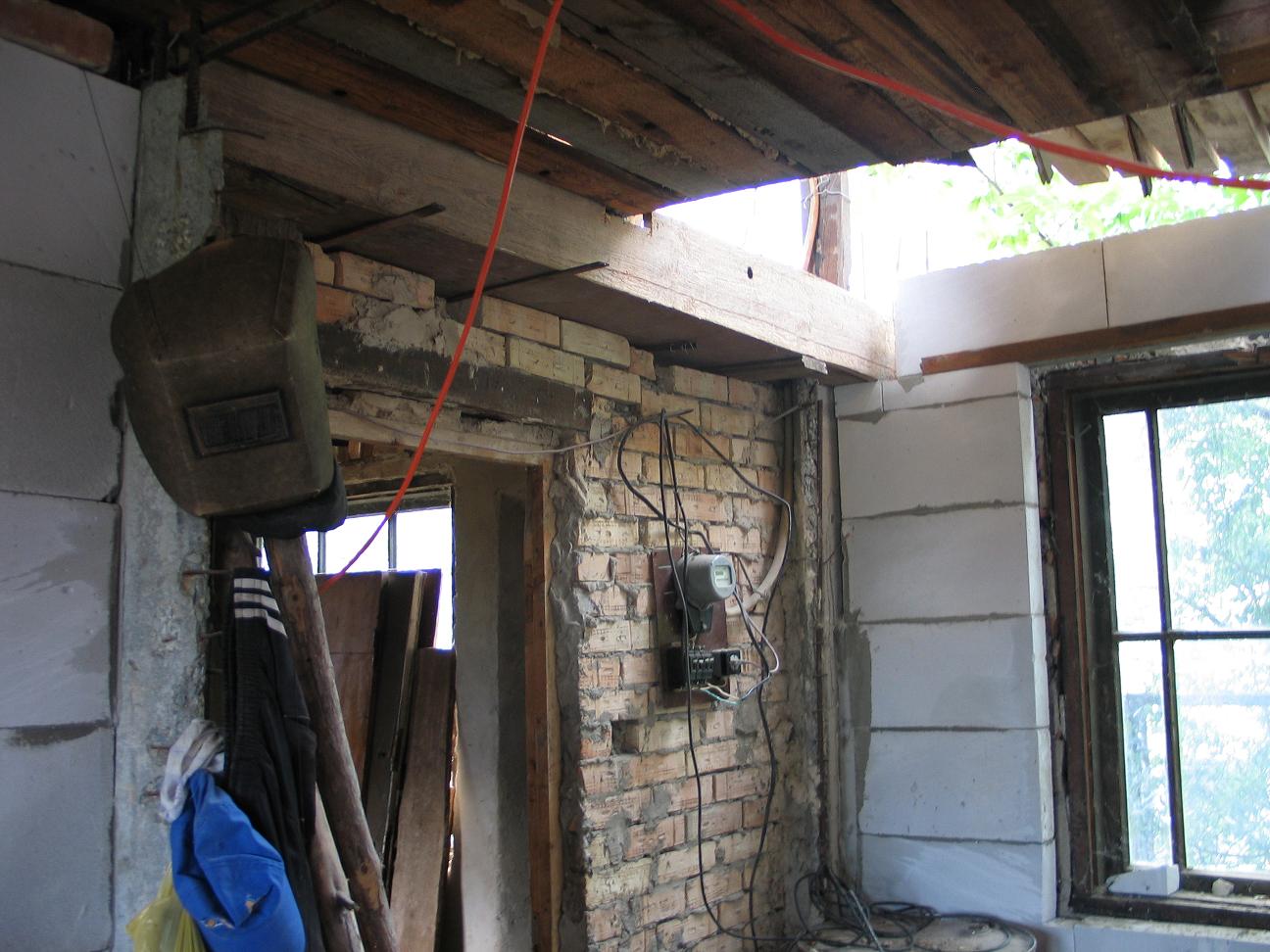

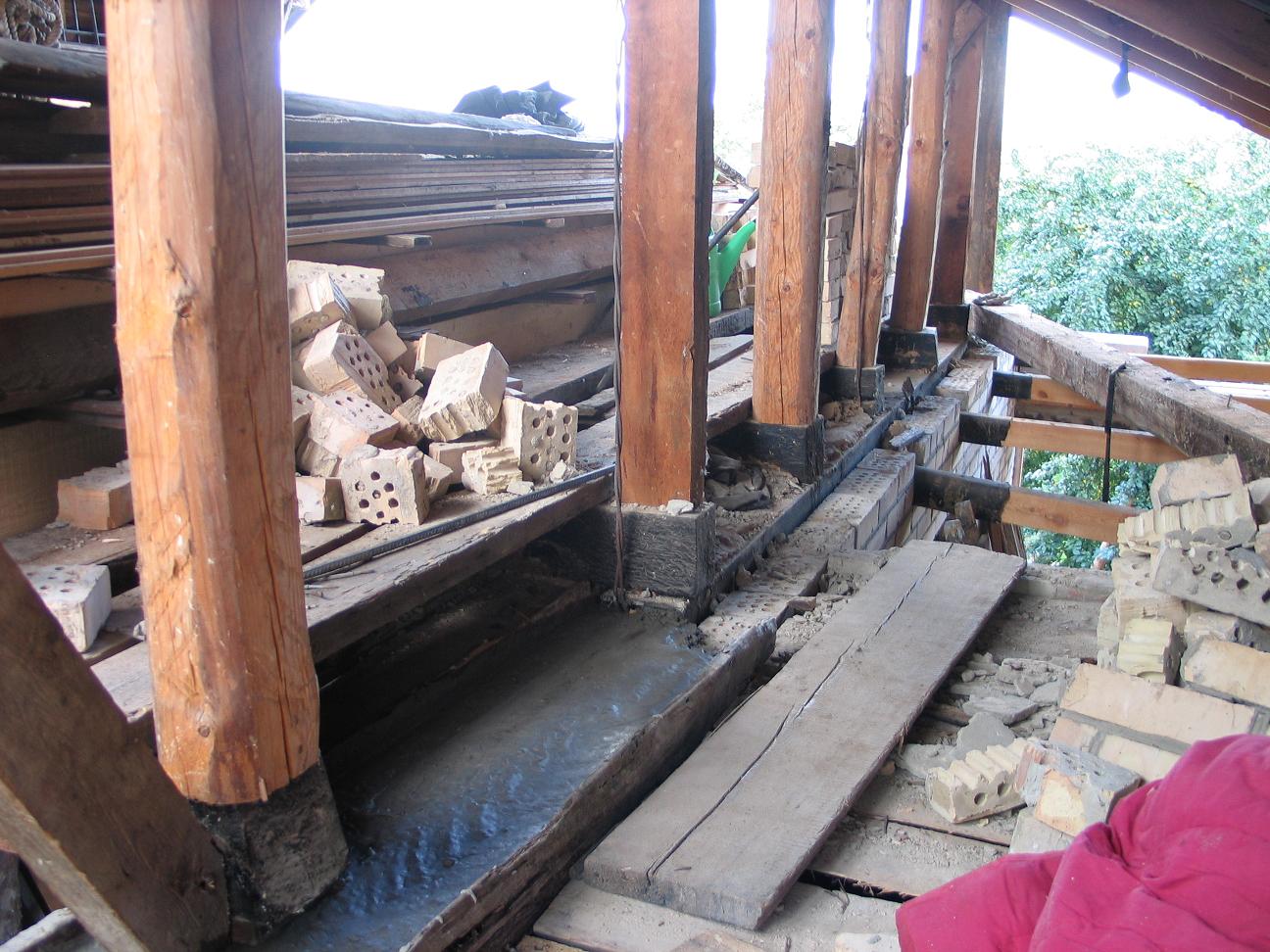

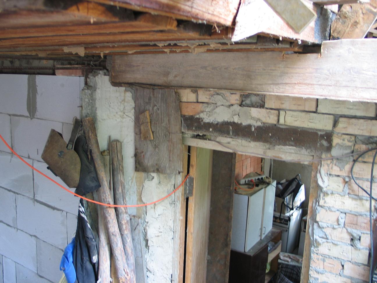

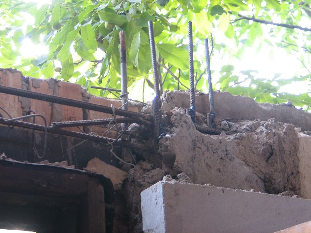

Всем привет! Балку демонтировали и теперь всё то, что было под ней, смотрим фотки:
П.С. Сразу хочу сказать, что это мы с отцом сделали до 22.07.13г., так как на тех выходных валялся дома, по причине - подвело немножко здоровья :(
Сейчас на них смотрю и кажется, что дом пережил войну :D
Тьфу-тьфу-тьфу!

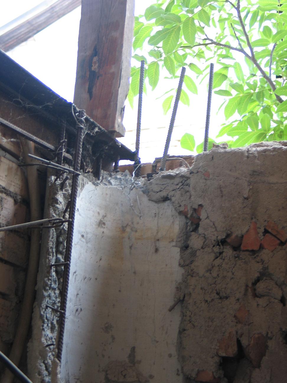

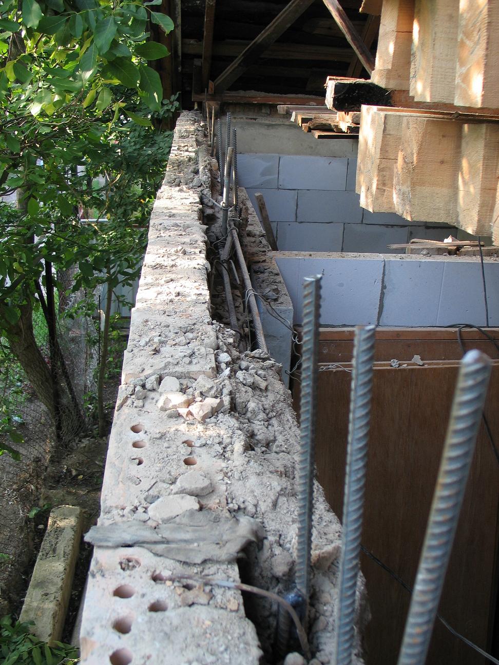

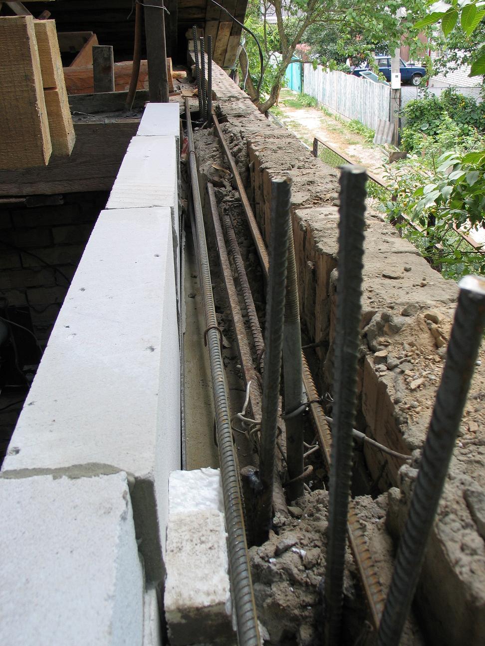

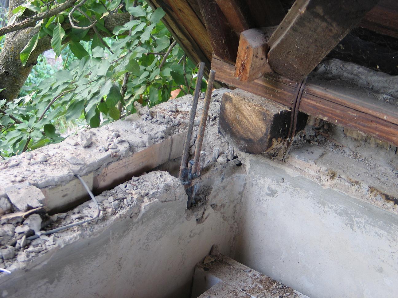

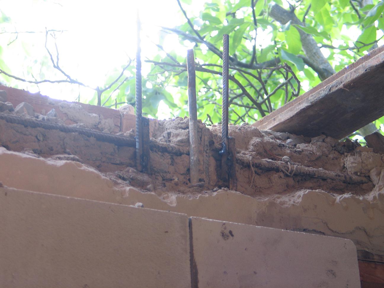

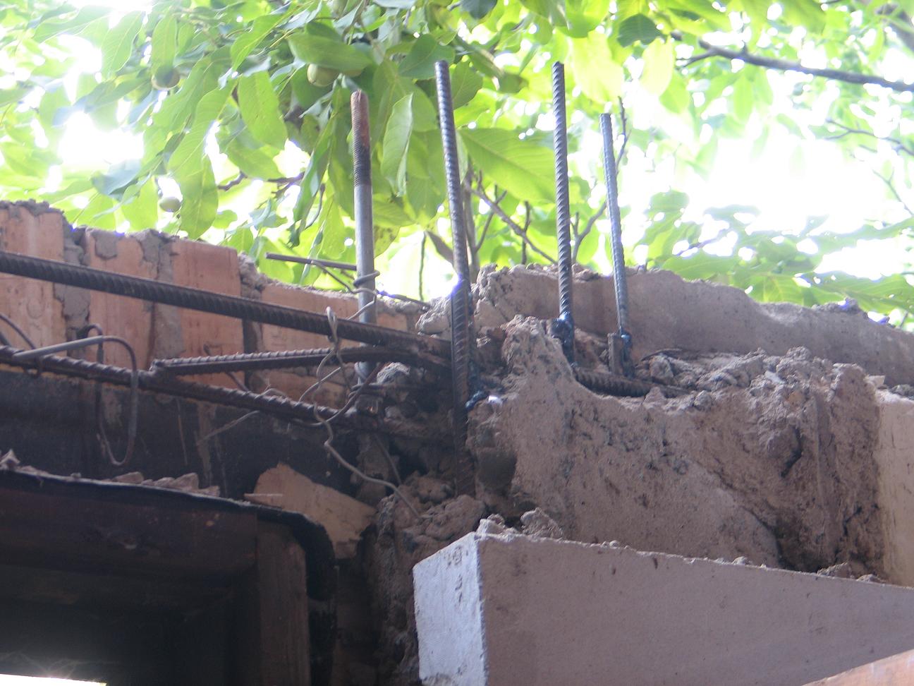

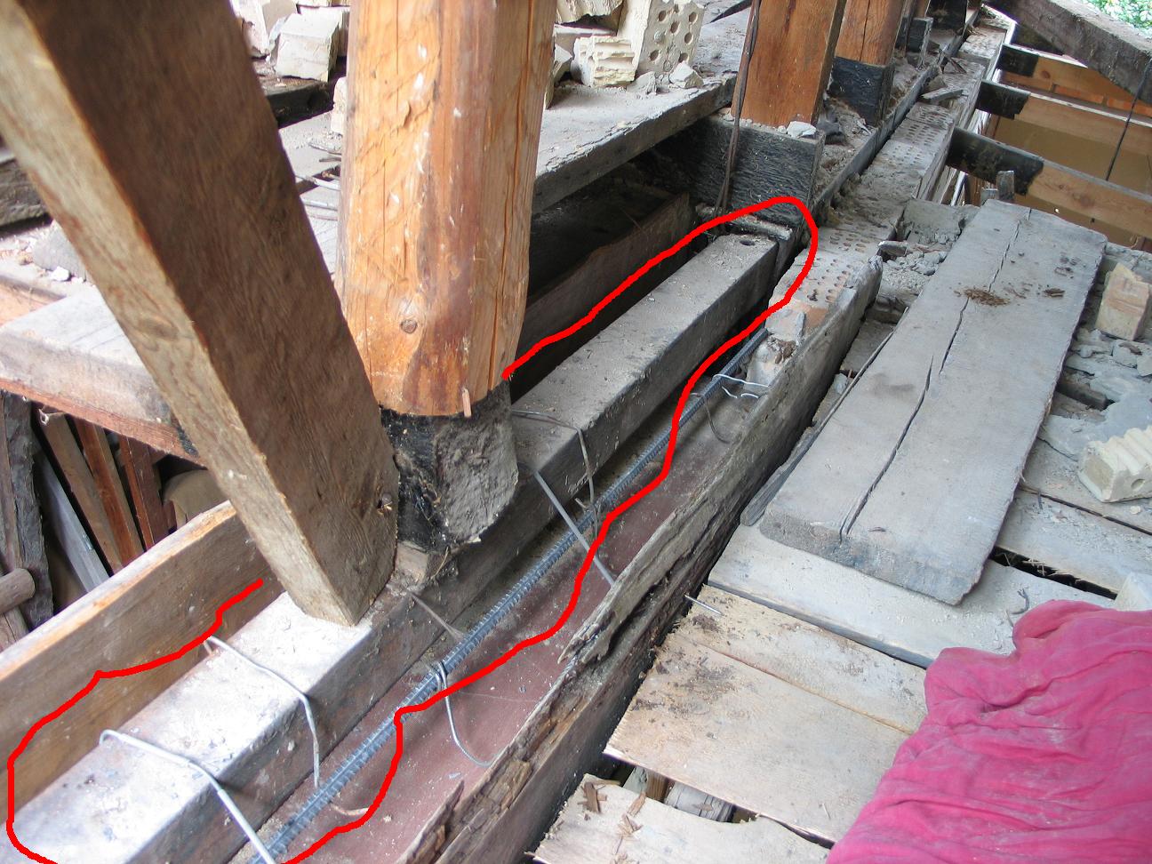

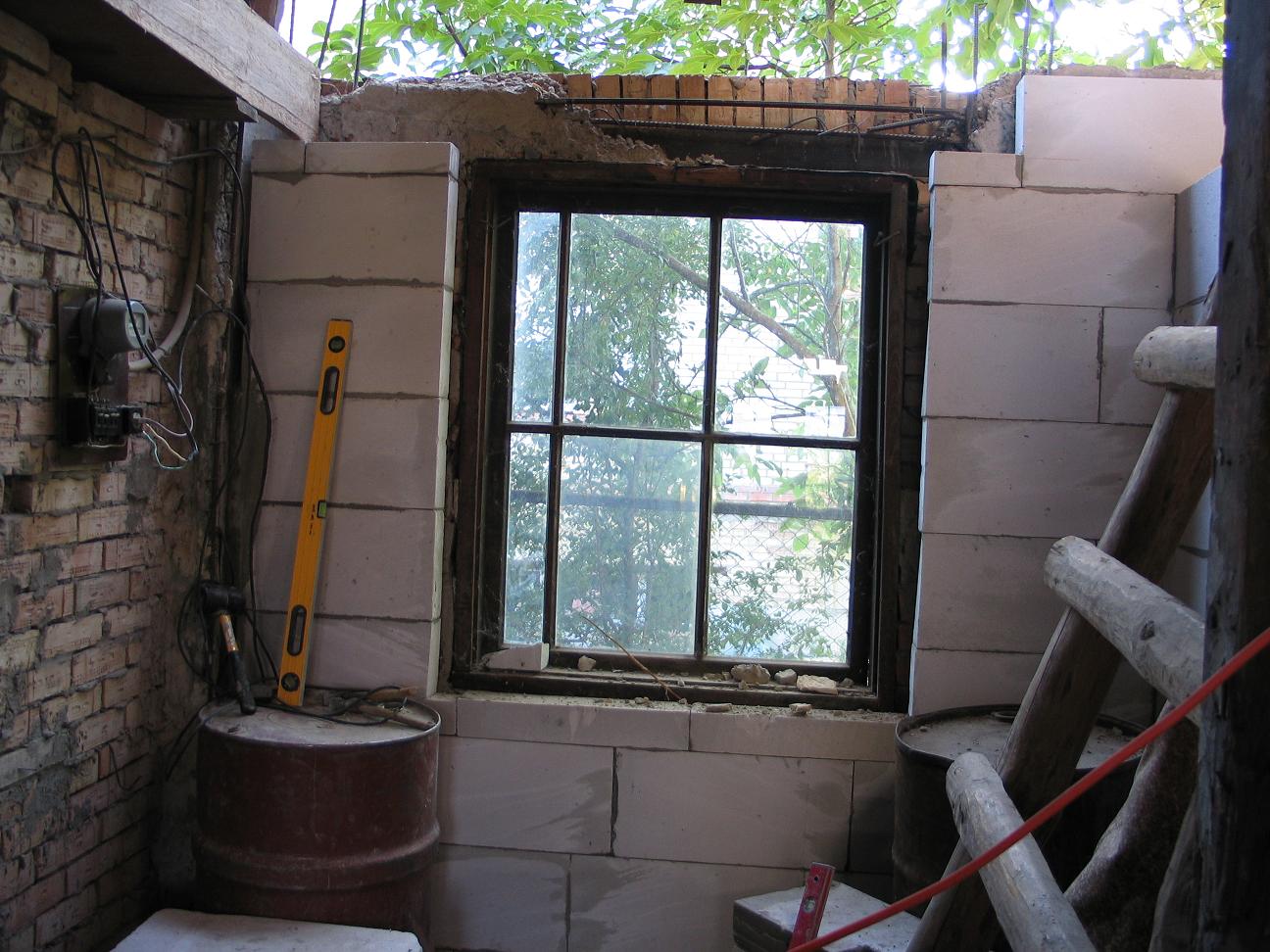

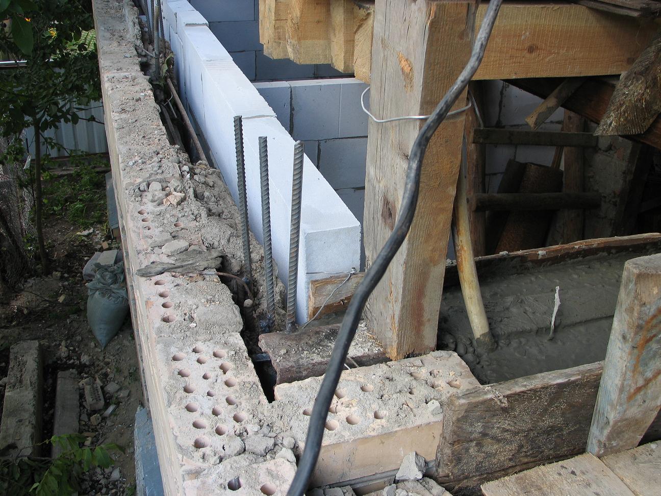

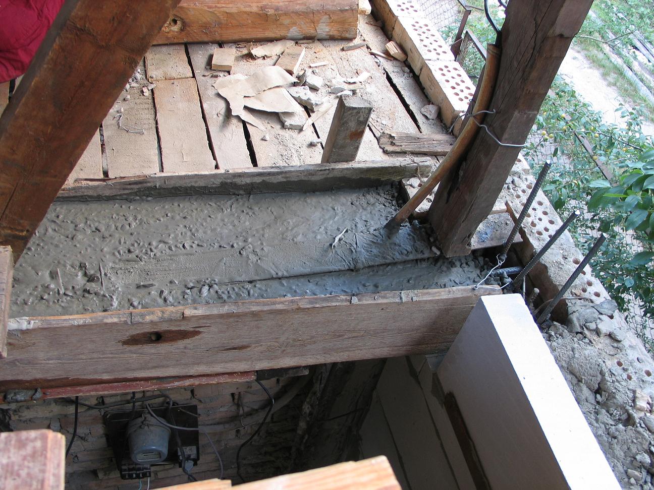

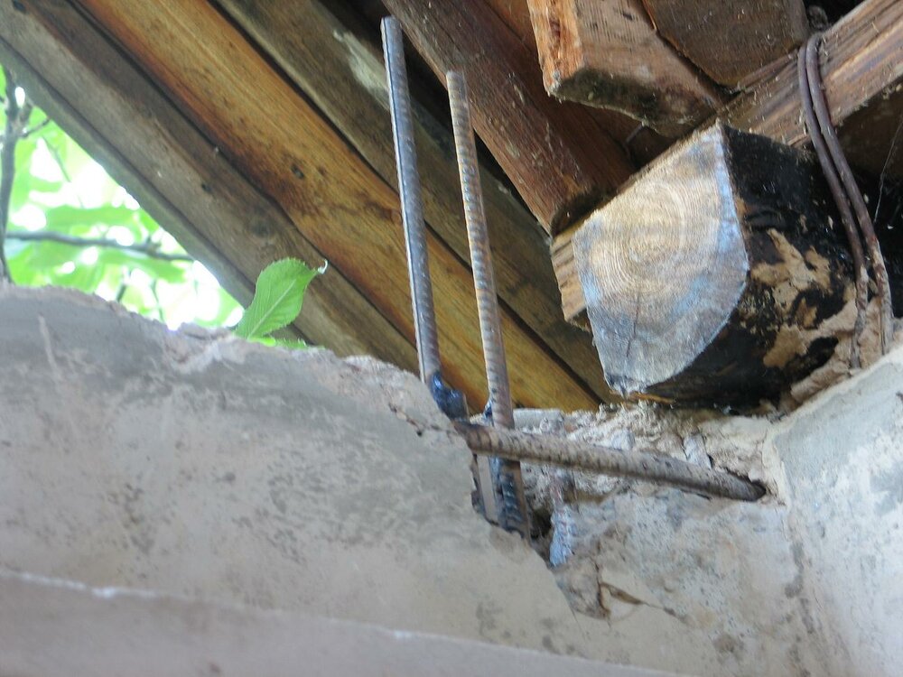

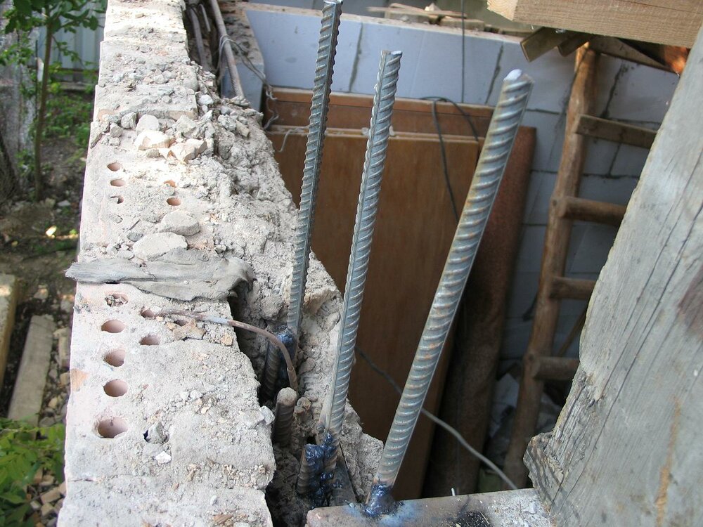

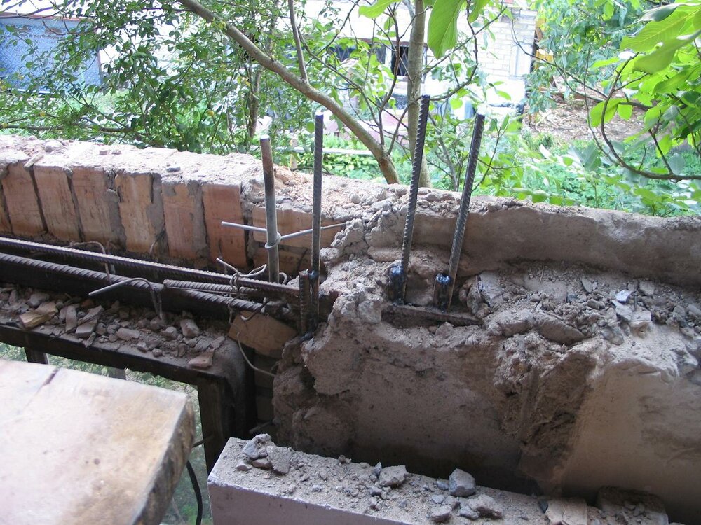

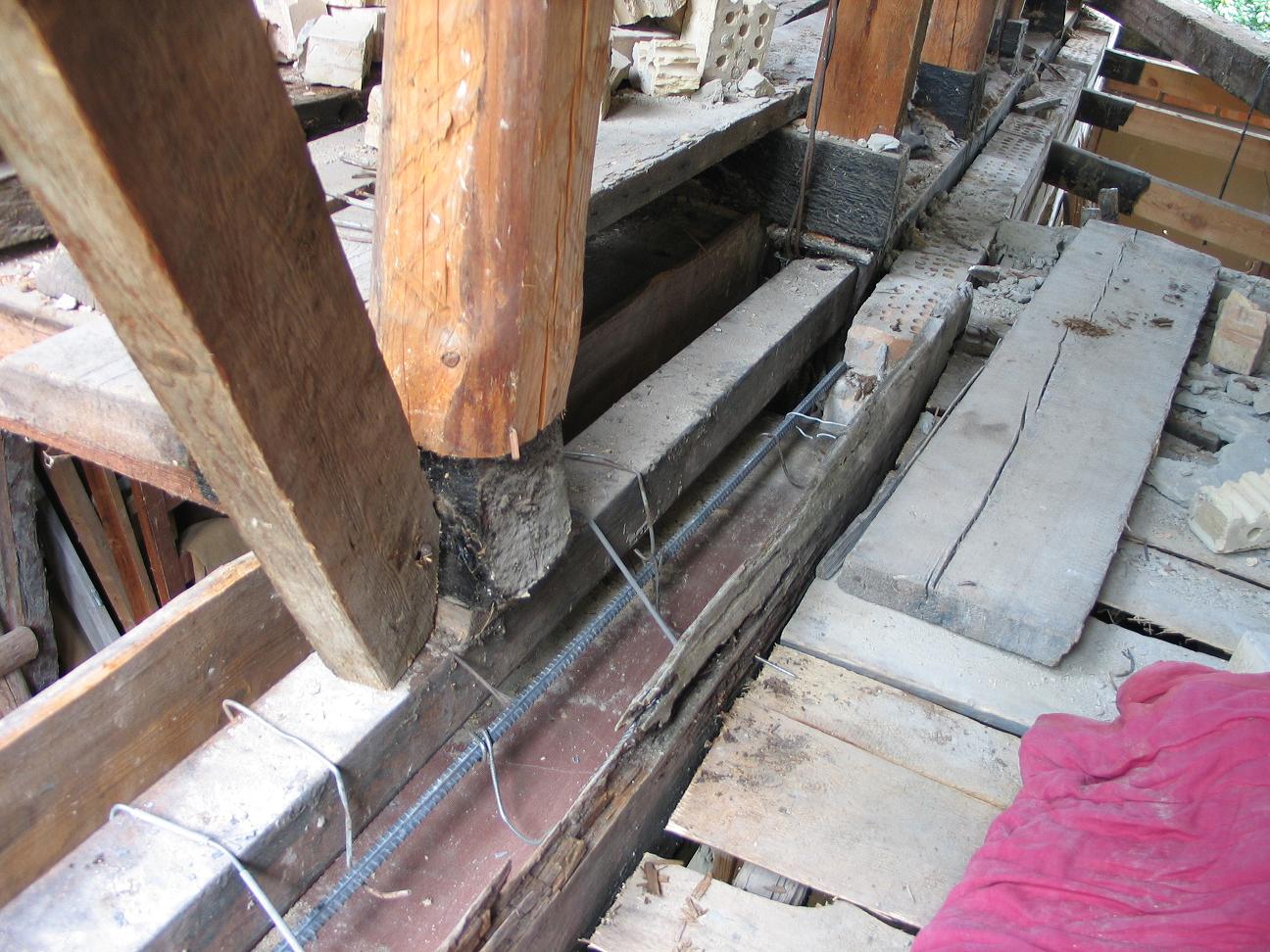

После того, как демонтировали балку, я расчистил концы колон (смотрим фотки, выделил красным цветом), чтобы можно было к ним приварить куски арматуры. Я нарезал по 300 мм с д12 арматуры, а отец приварил и получилось вот так вот:

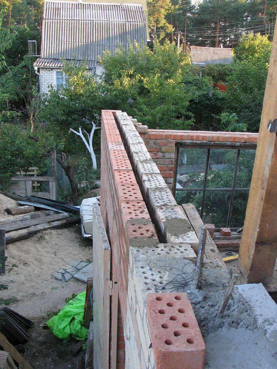

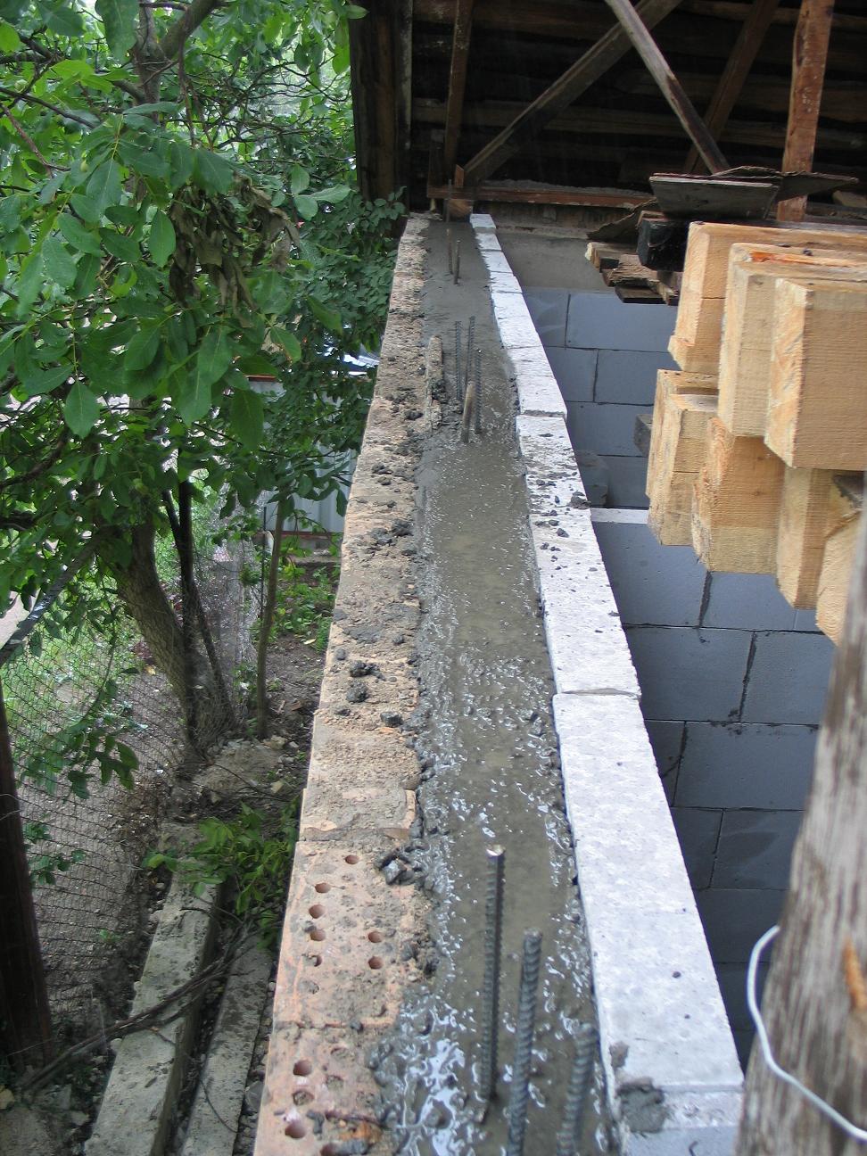

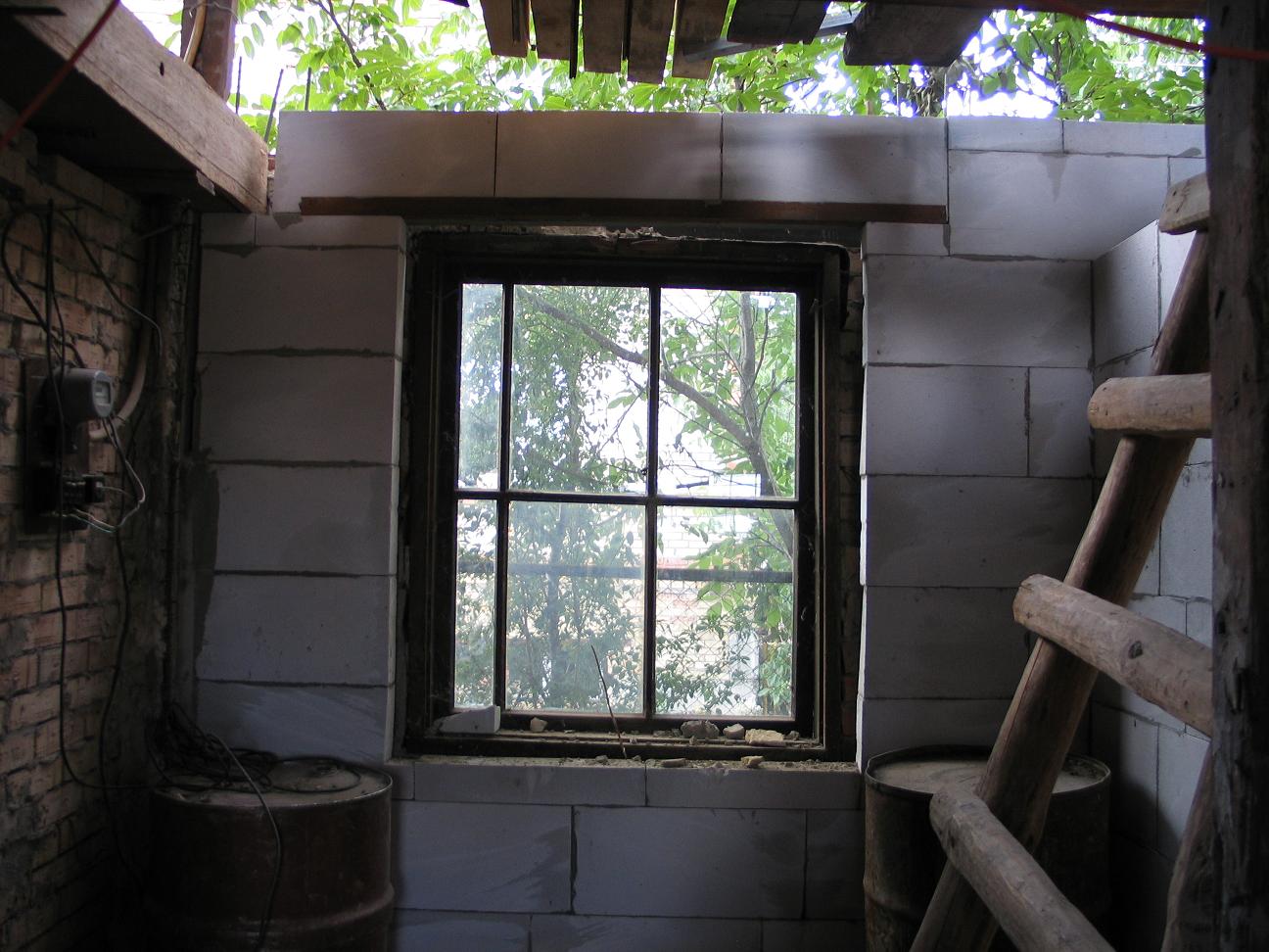

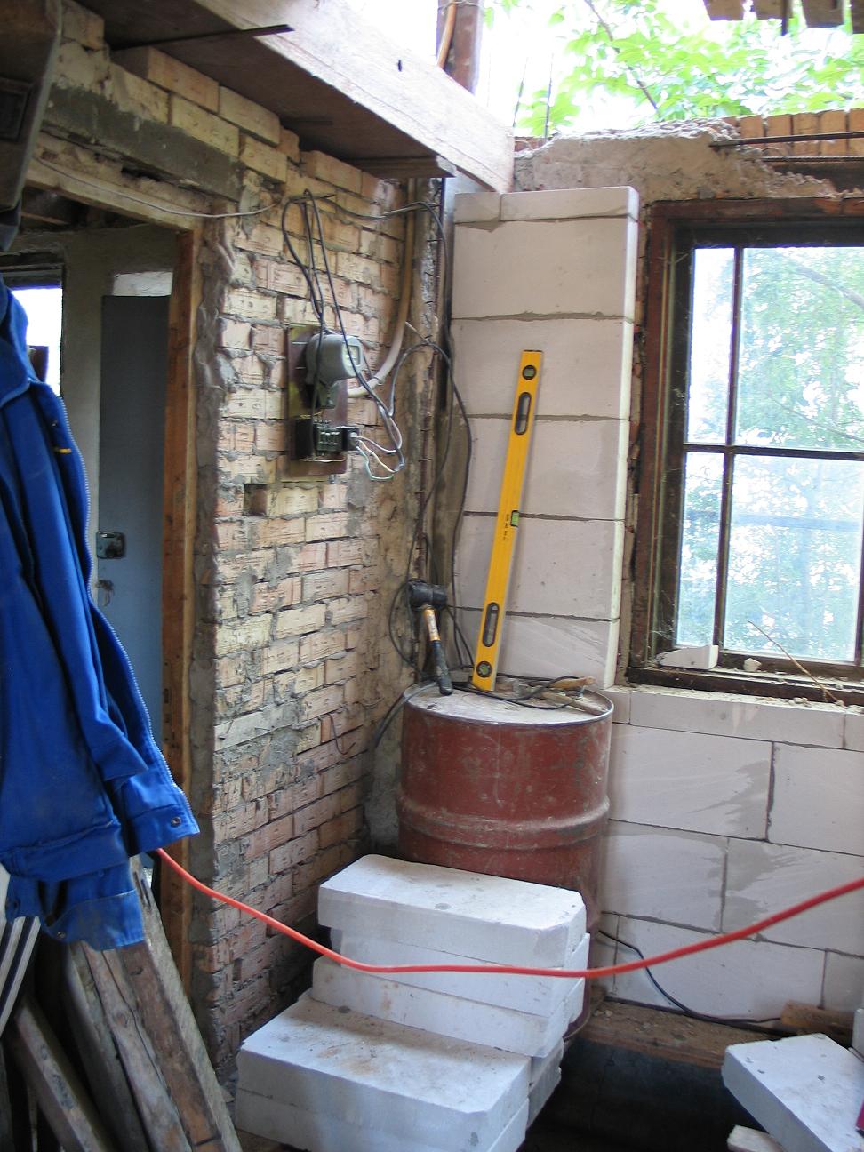

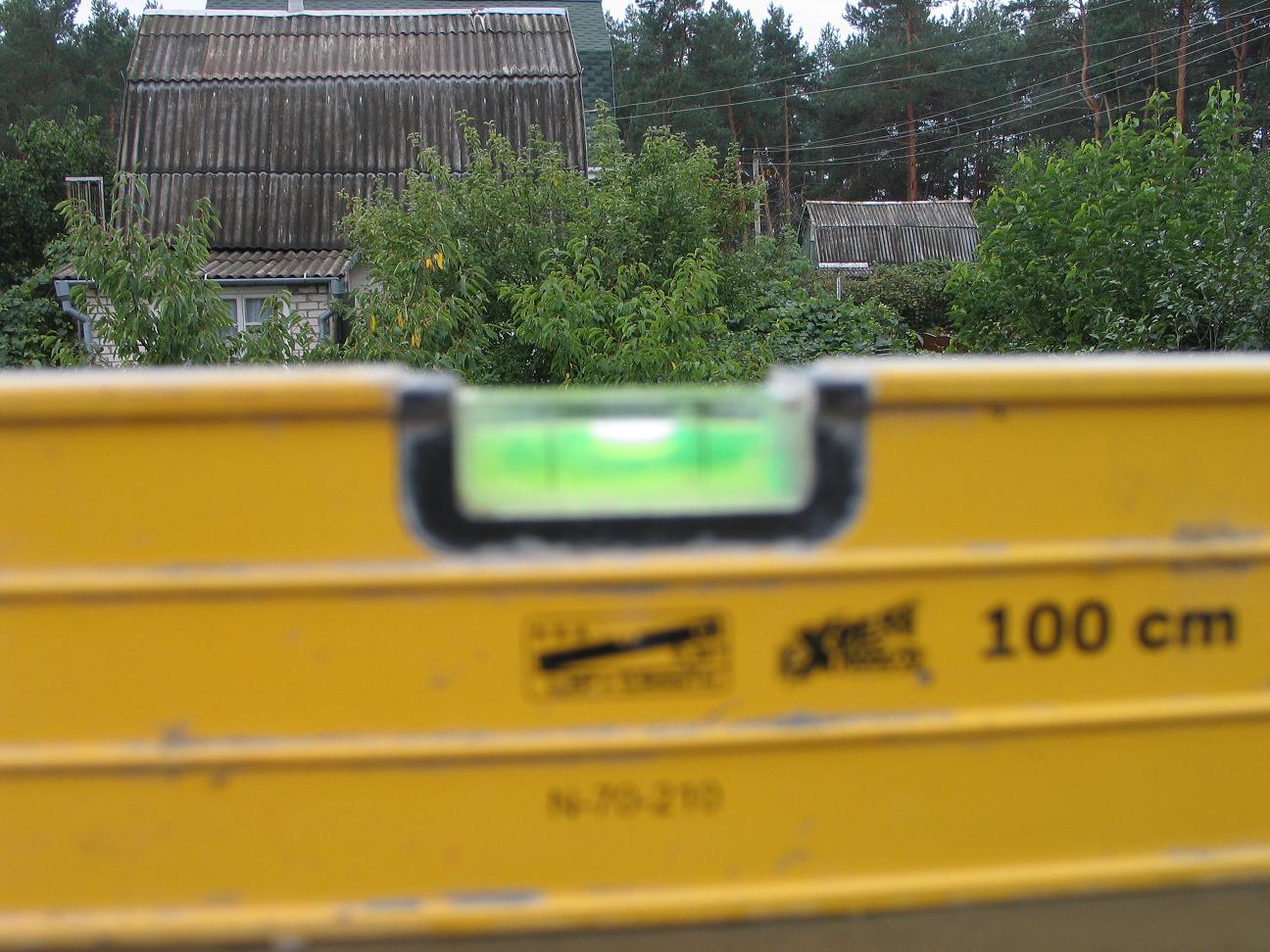

Идём дальше... После приварки кусков арматуры, я начал класть последний ряд с ГБ, а в это же время, отец начал монтировать опалубку над проёмом. На 4 фотке, там где видно бочку и уровень, опалубку можно увидеть сверху, слева. Смотрим фото:

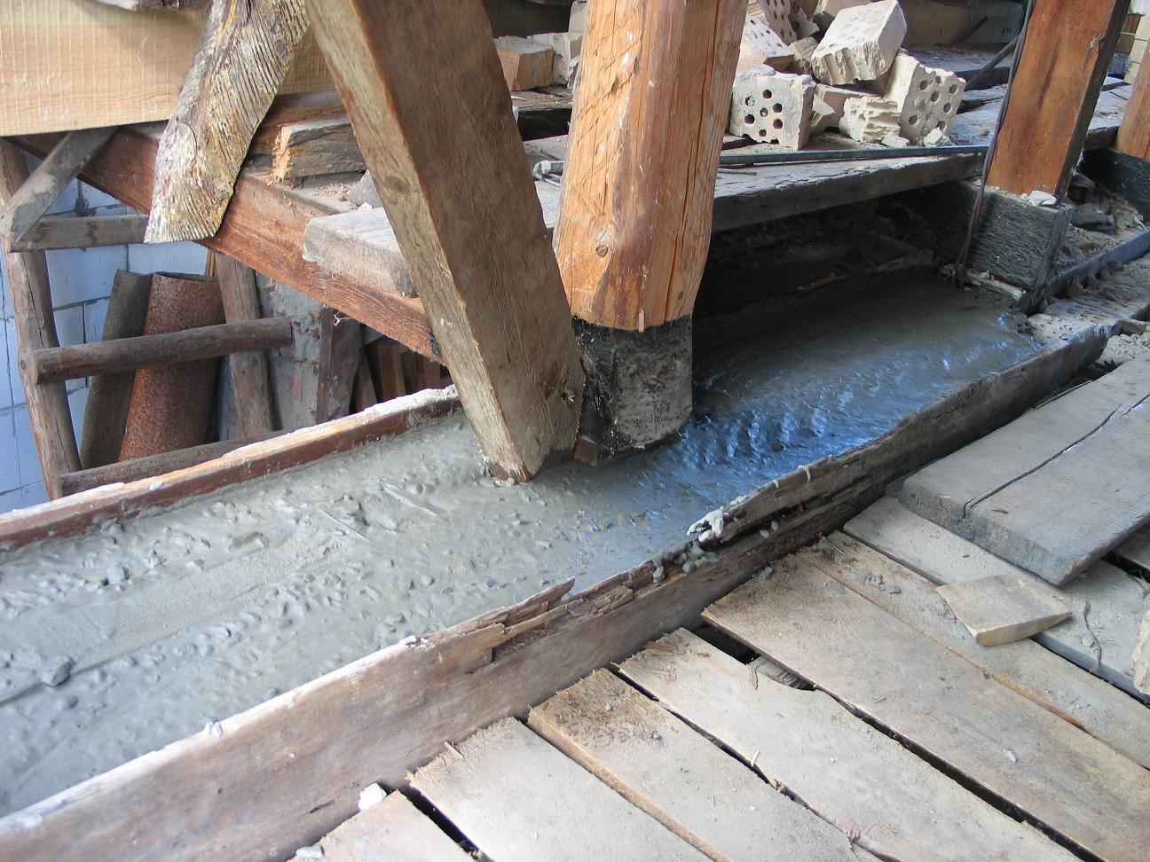

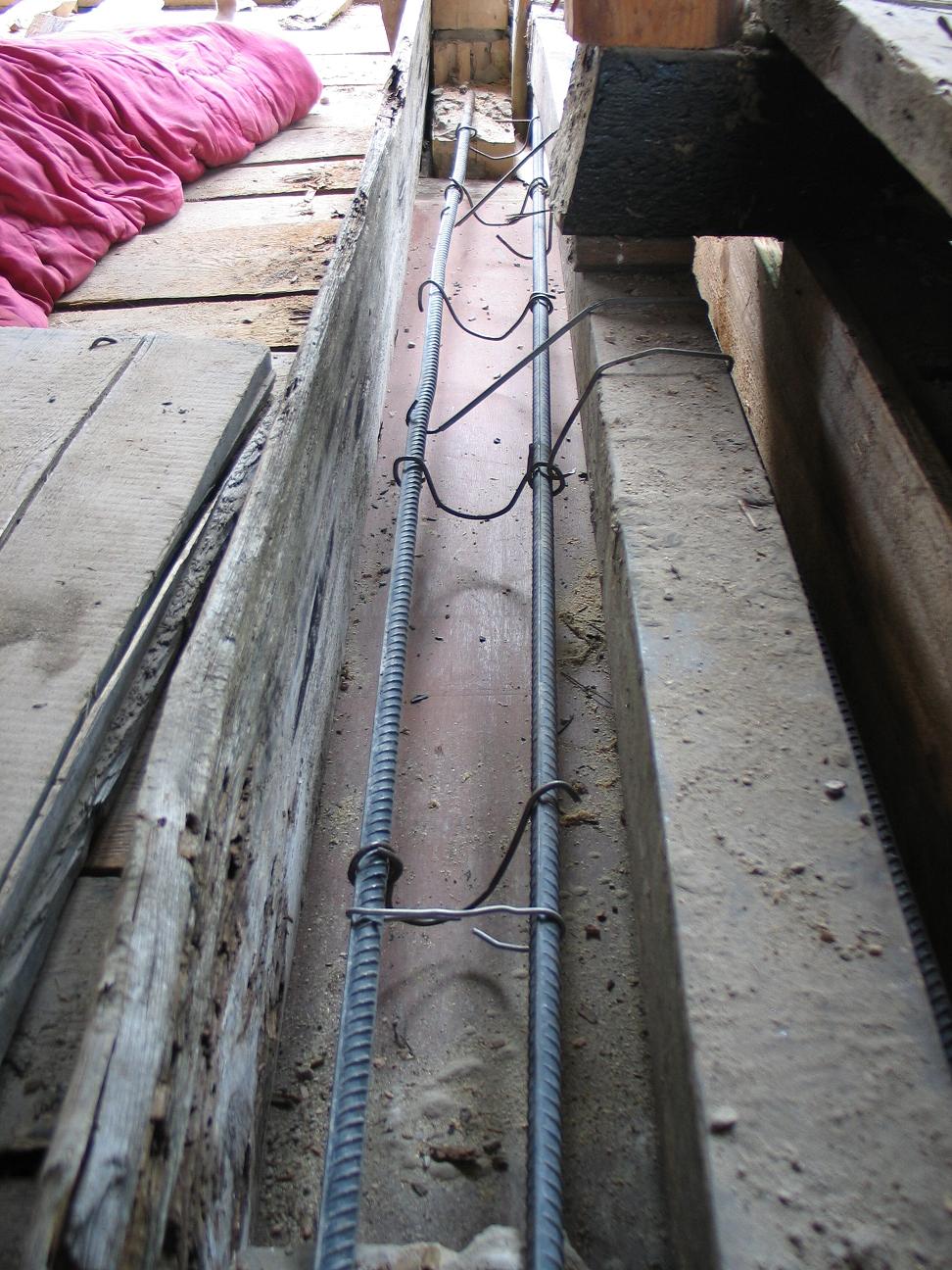

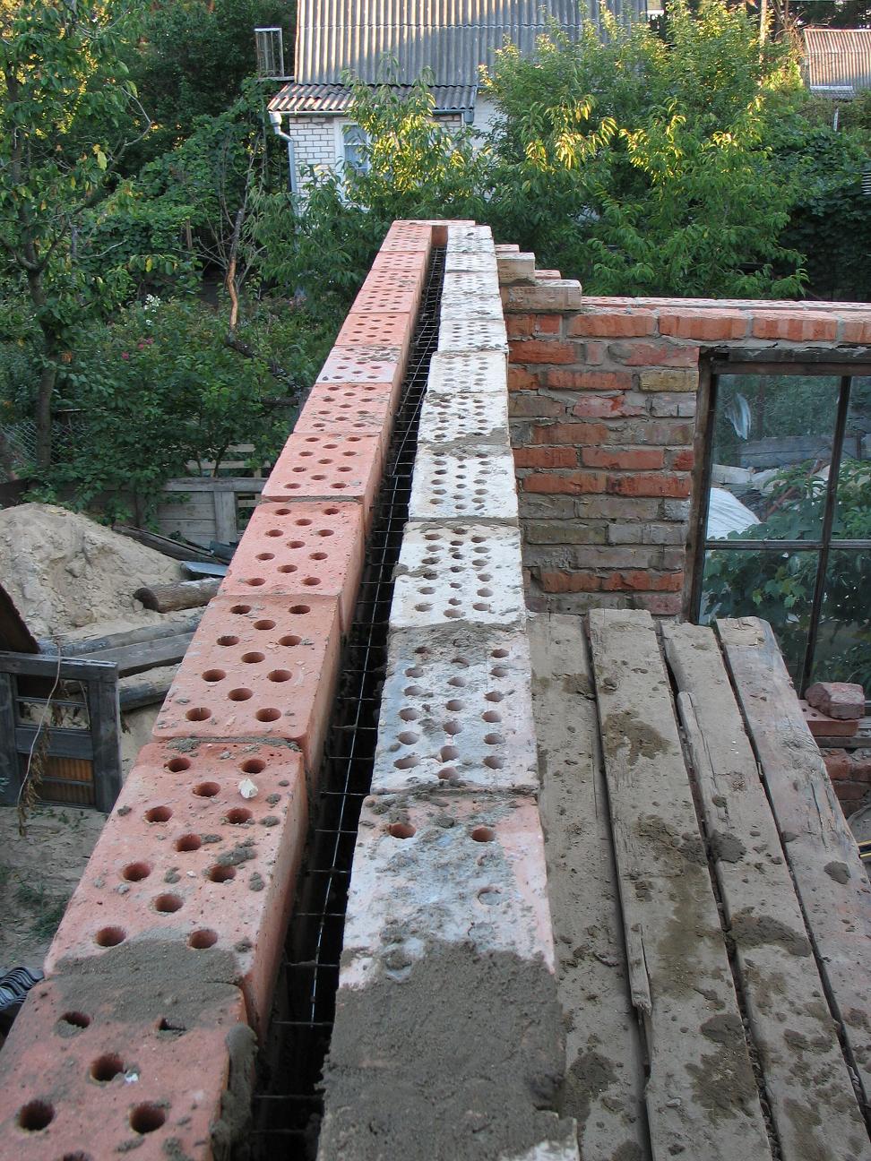

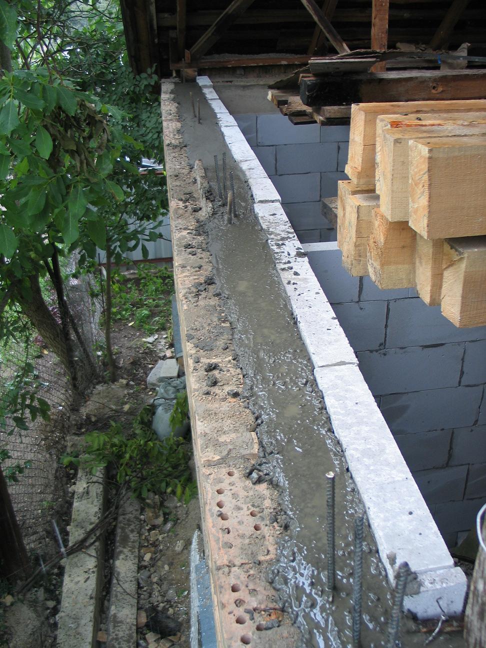

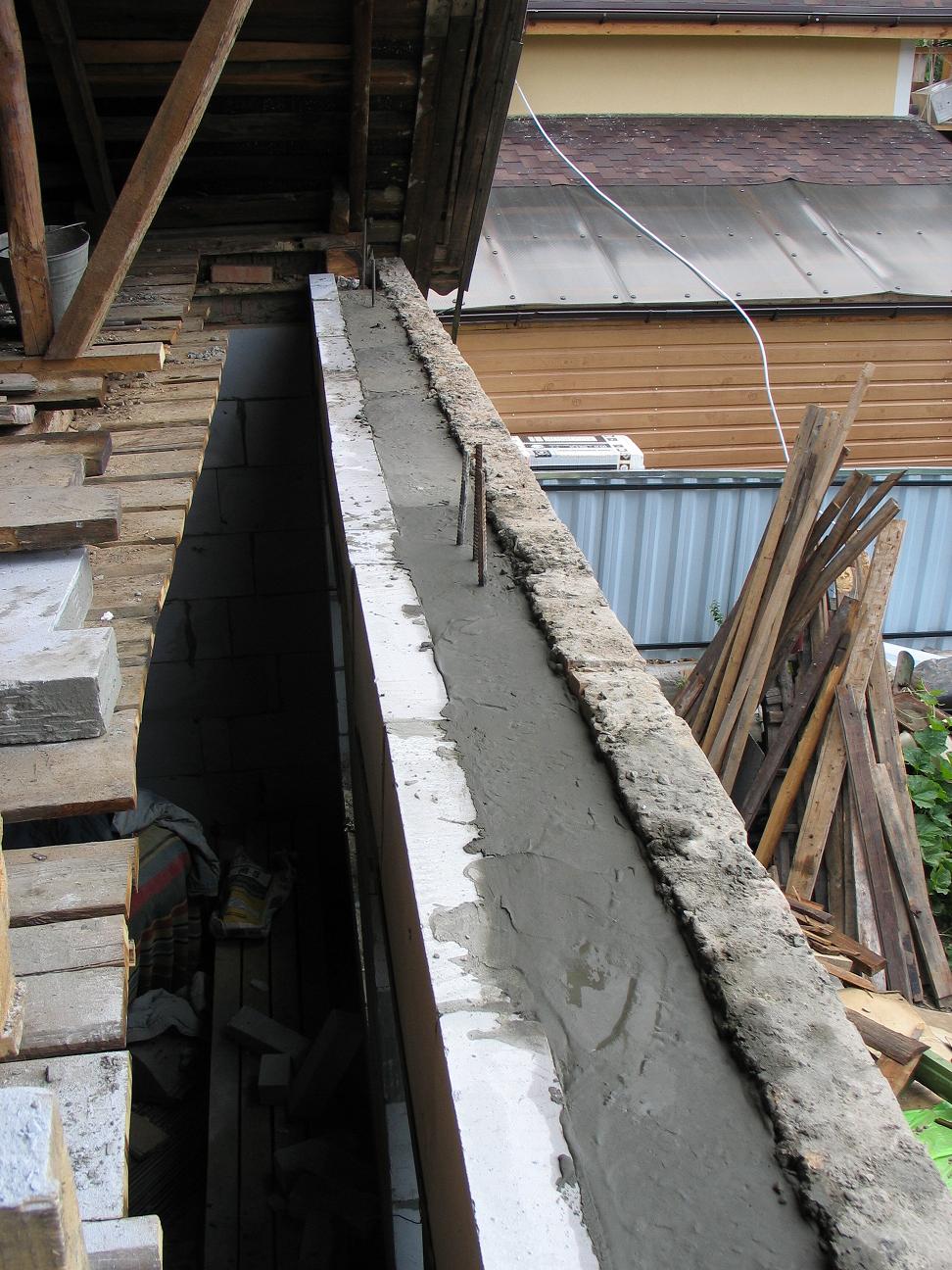

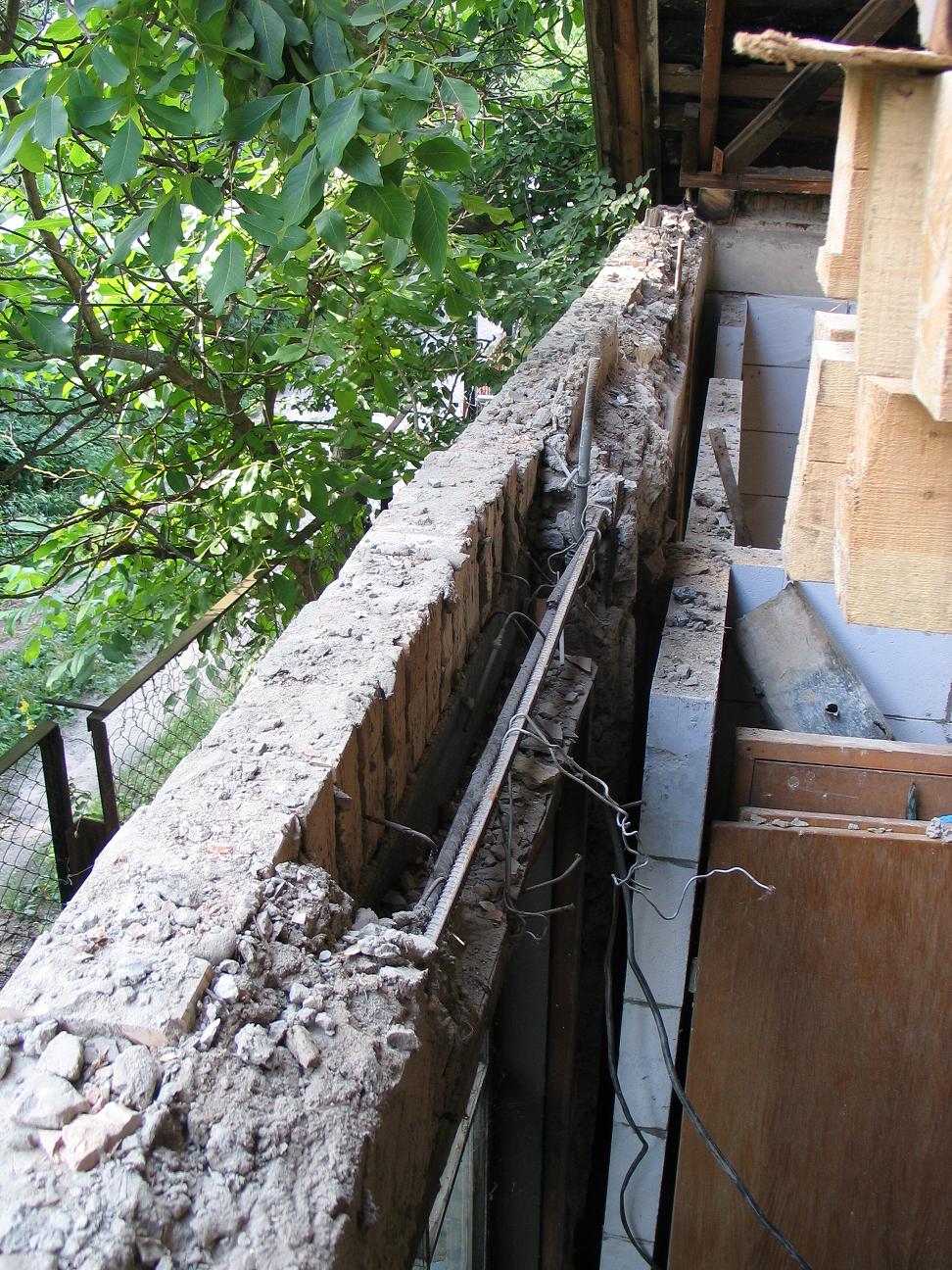

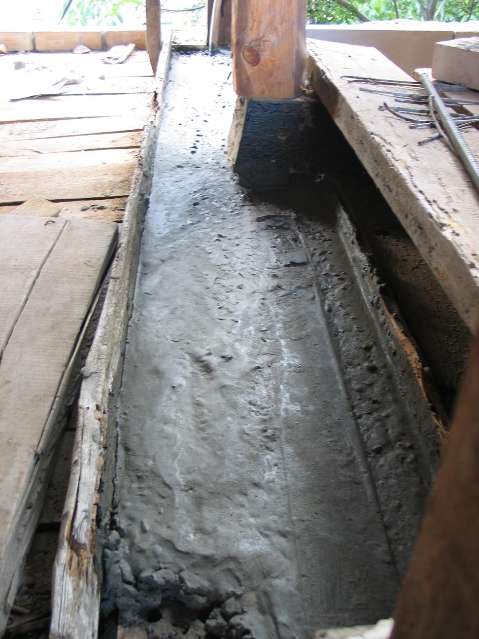

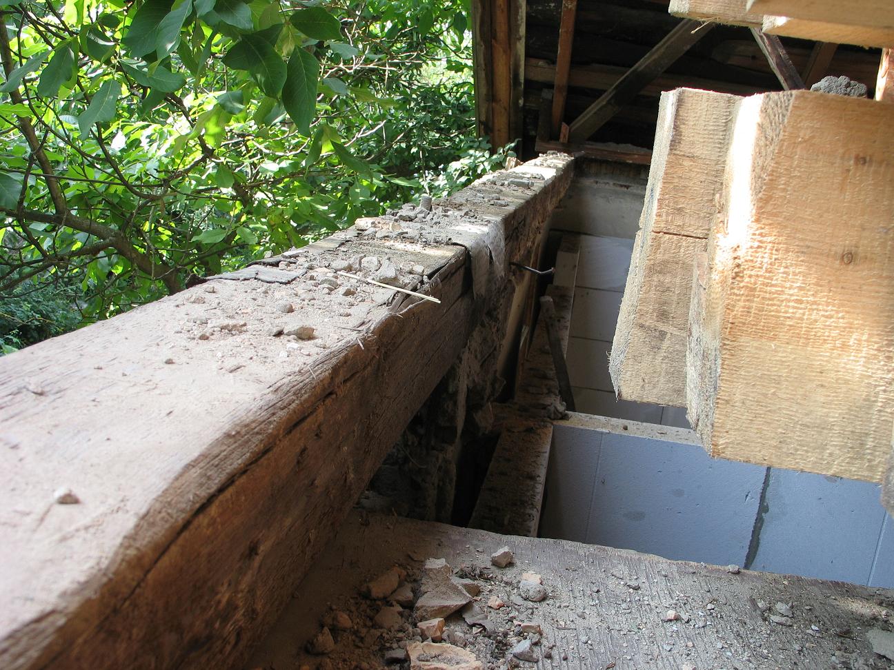

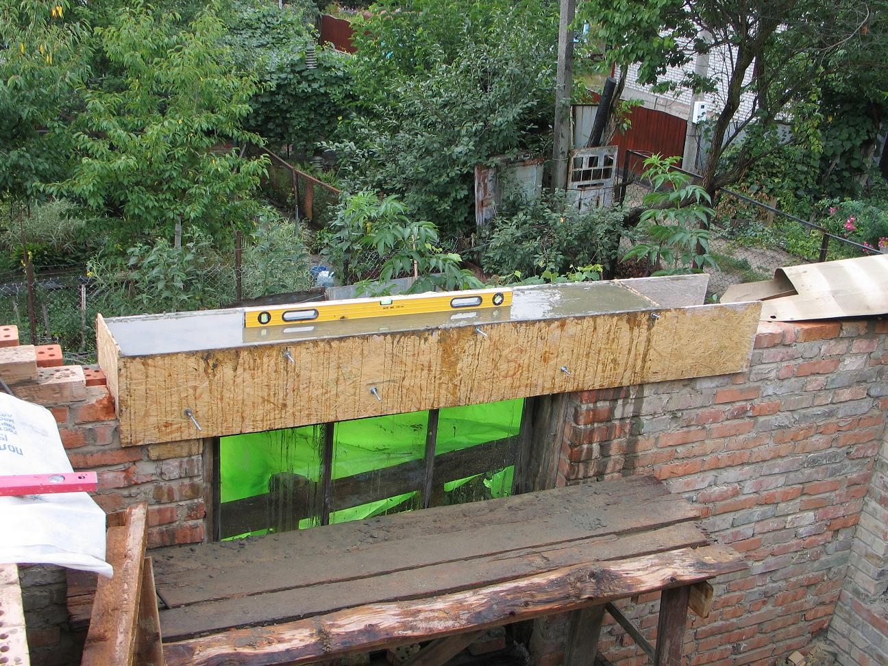

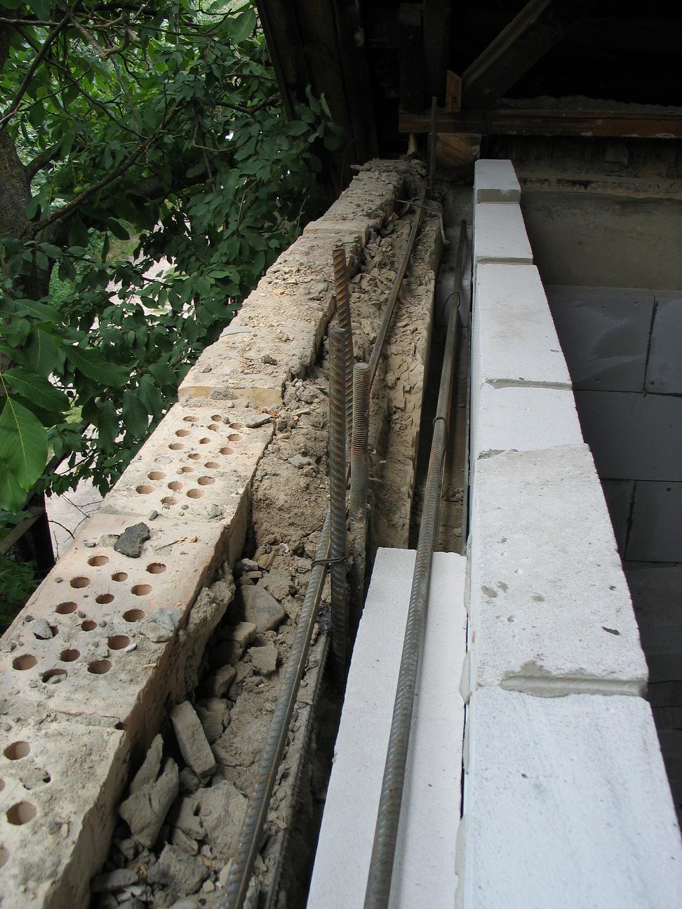

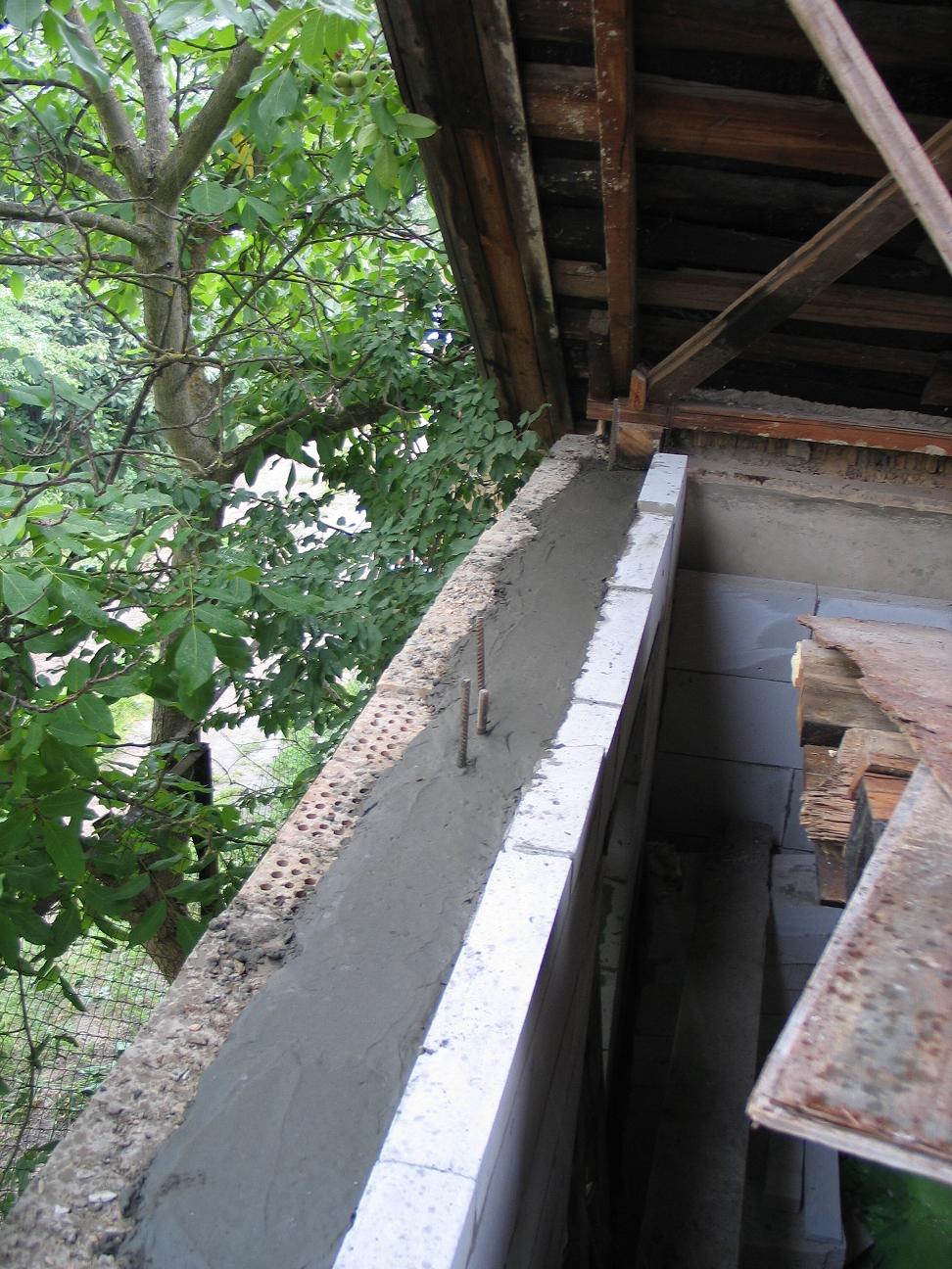

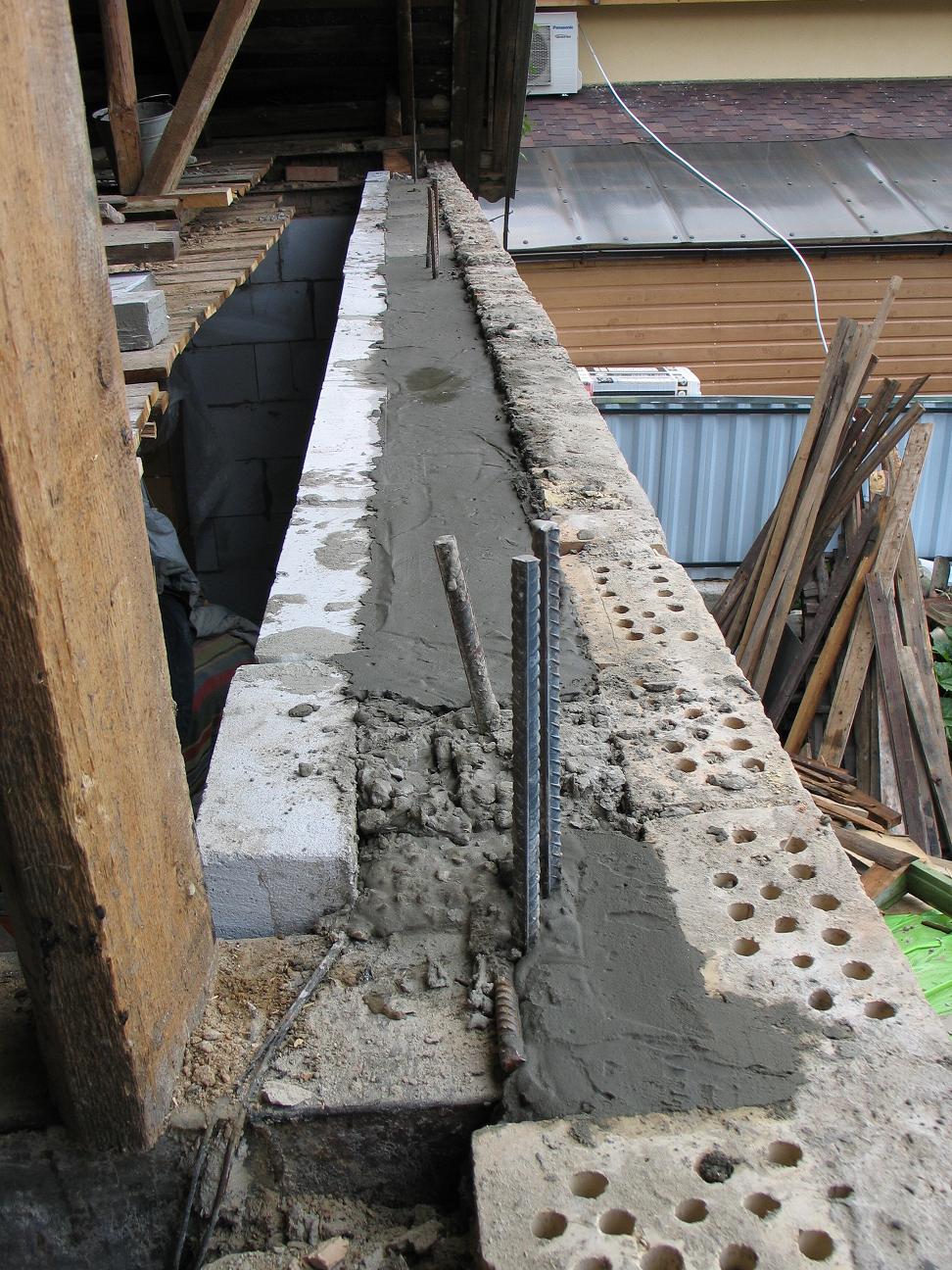

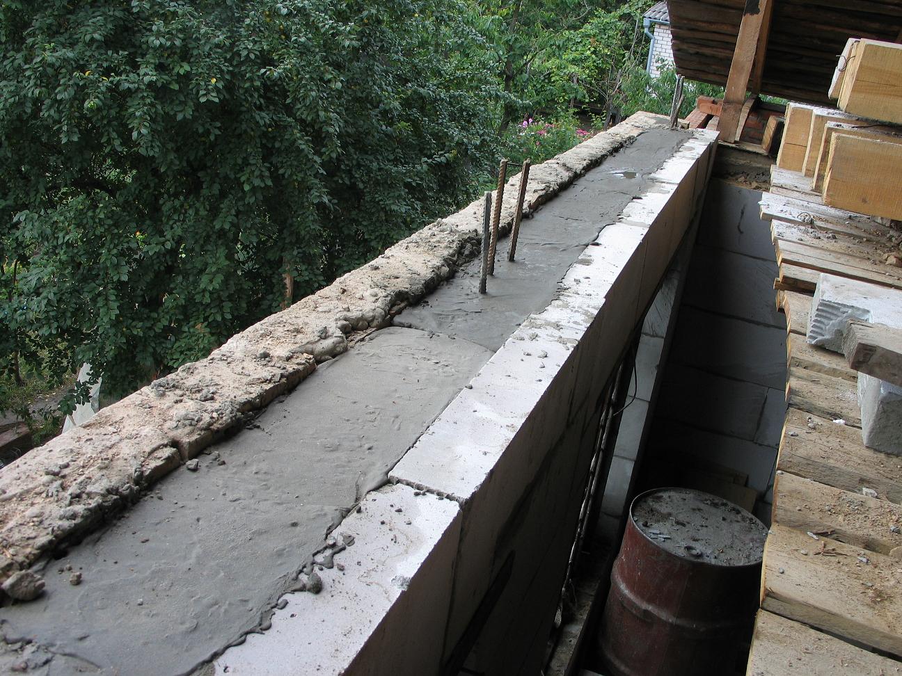

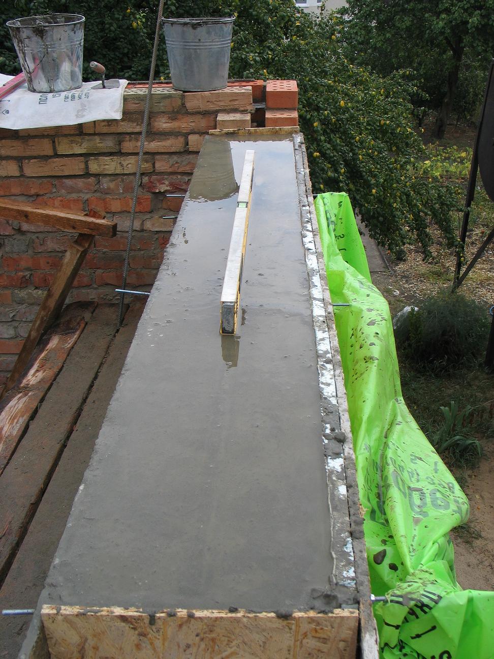

Всем привет! Продолжу свой рассказ с того, как я докладывал последний ряд с ГБ (эти фотки можно посмотреть выше), а в это время, отец монтировал опалубку для балки. В тот же день залили. Вот фотки:
В будущем, кирпичная стенка, которая под балкой, будет демонтирована.
Где ты такую девственную арматуру взял?;):D 16-я?
И что дерево делает в бетоне, или я не разглядел? :)
Привет, Игорь! В плане девственную? :) У нас была колона, я её разбил, а арматуру забрал. Да, 16-я.
Ты не разглядел. Дерево стоит на уголке. Вот фотка:

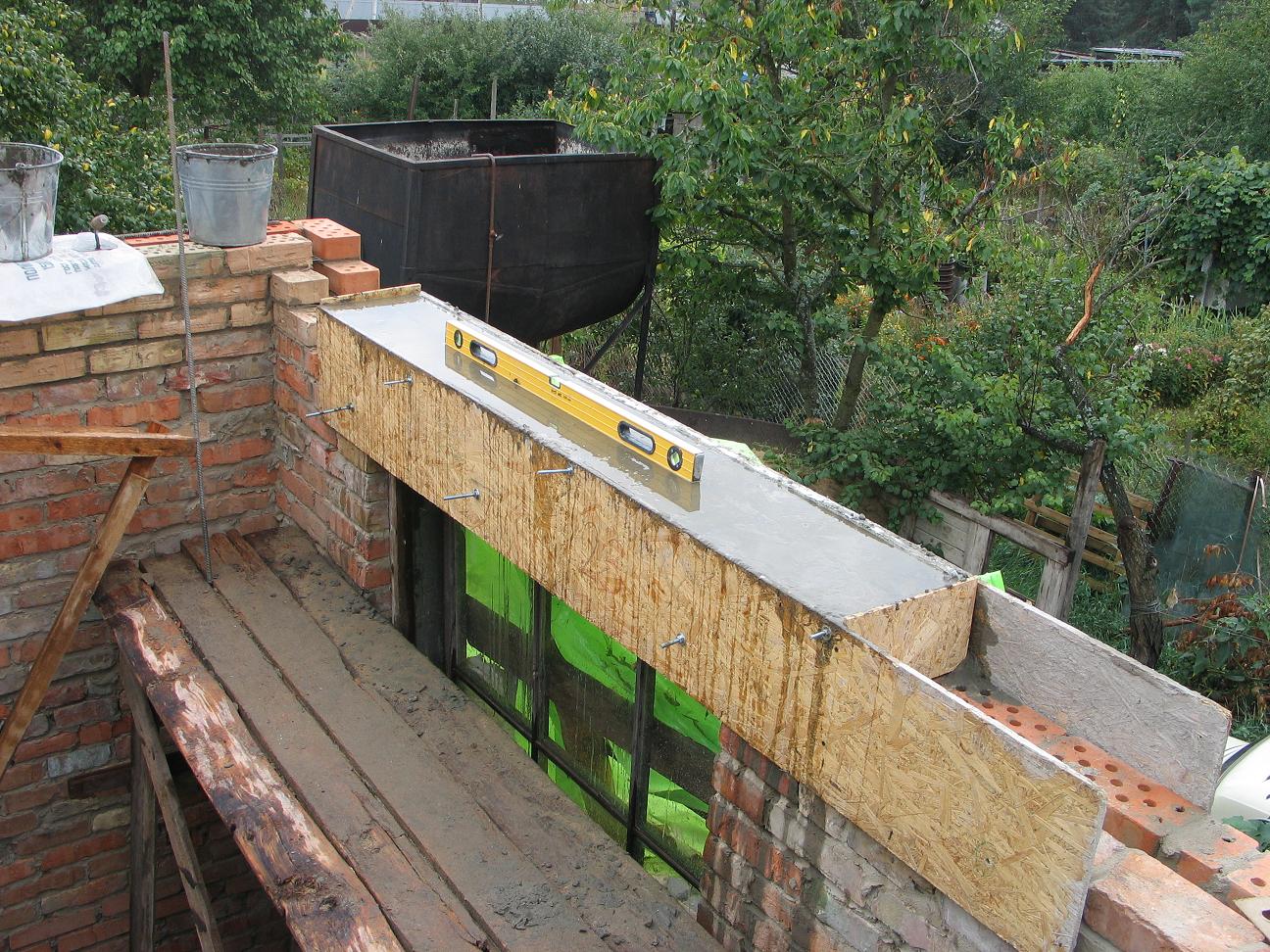

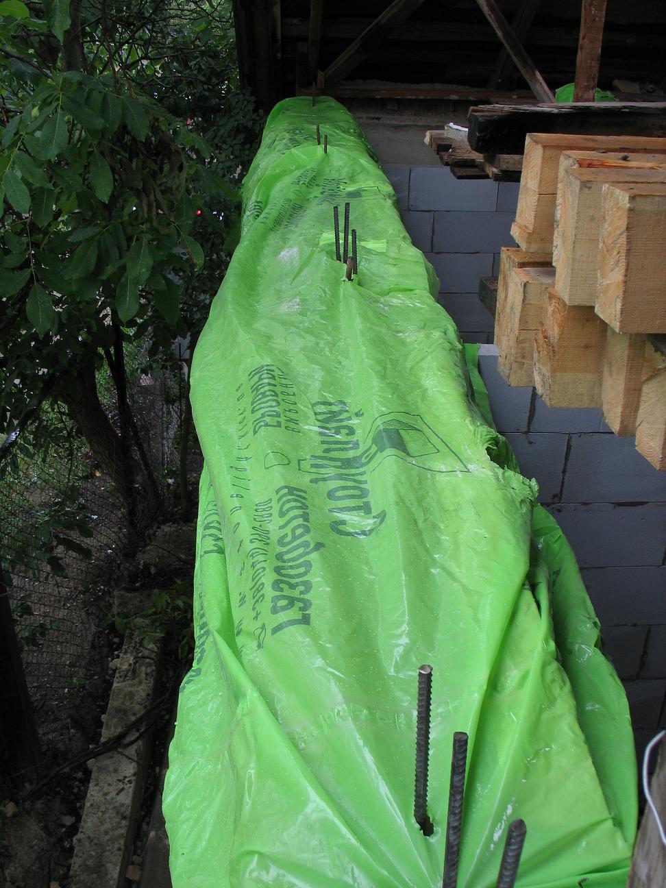

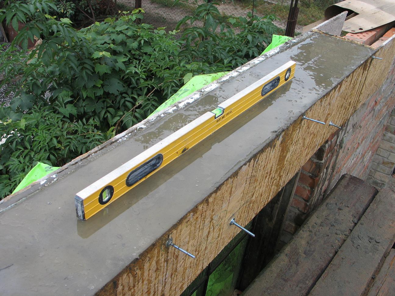

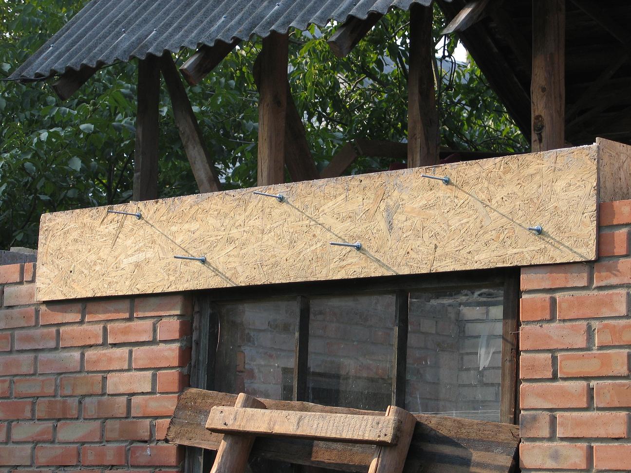

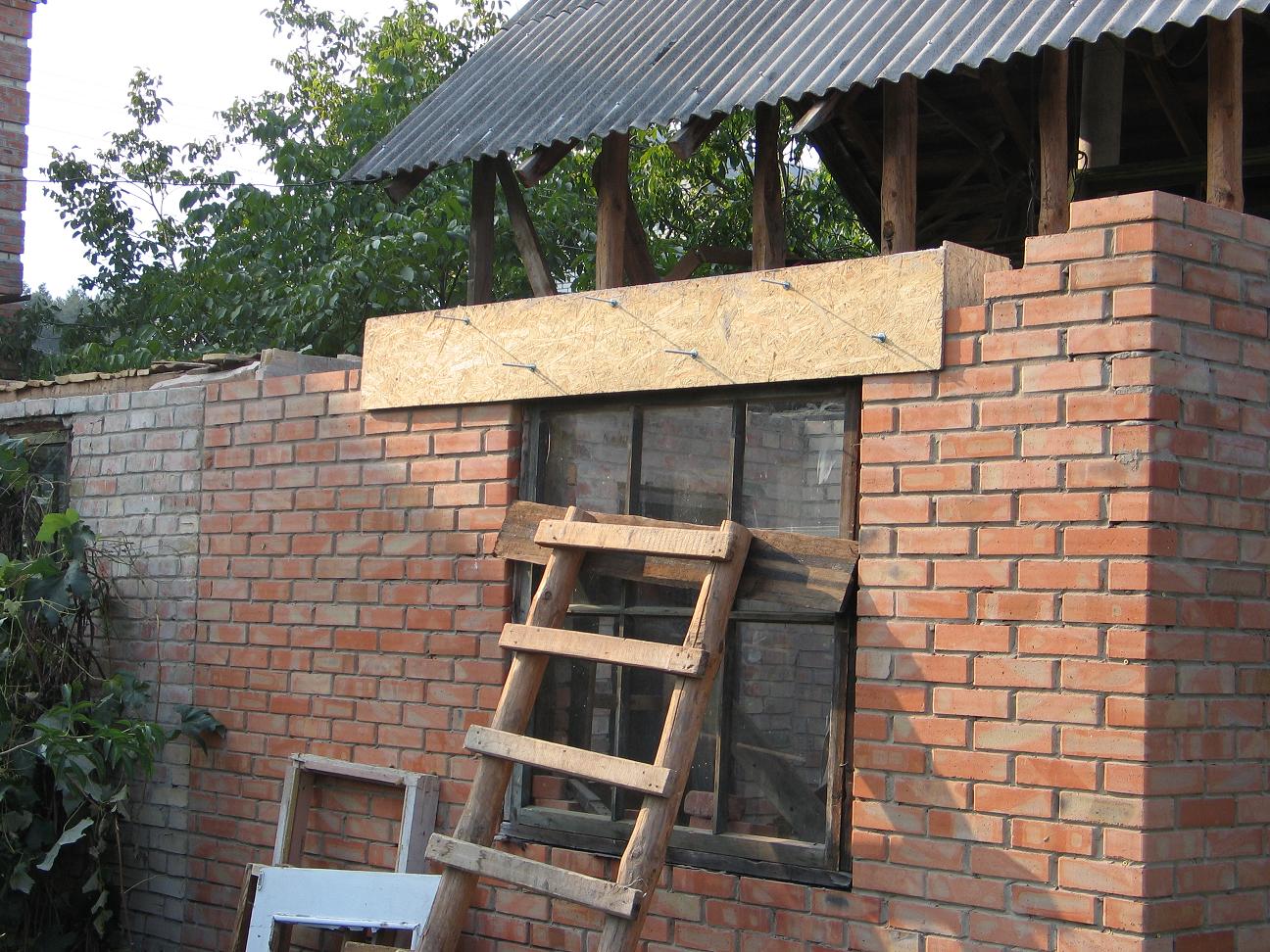

Приехал 21.07.13 на дачу, сделал опалубку над окнами и залил вторую балку над окнами, сам.
В конце, когда заливал над вторым окном, пошёл дождь... Но я успел всё сделать и накрыл клеёнкой.
Приехал 21.07.13 на дачу, сделал опалубку над окнами и в тот же день, залил.
В конце, когда заливал над вторым окном, пошёл хороший дождь... Но я успел всё сделать и накрыл клеёнкой.

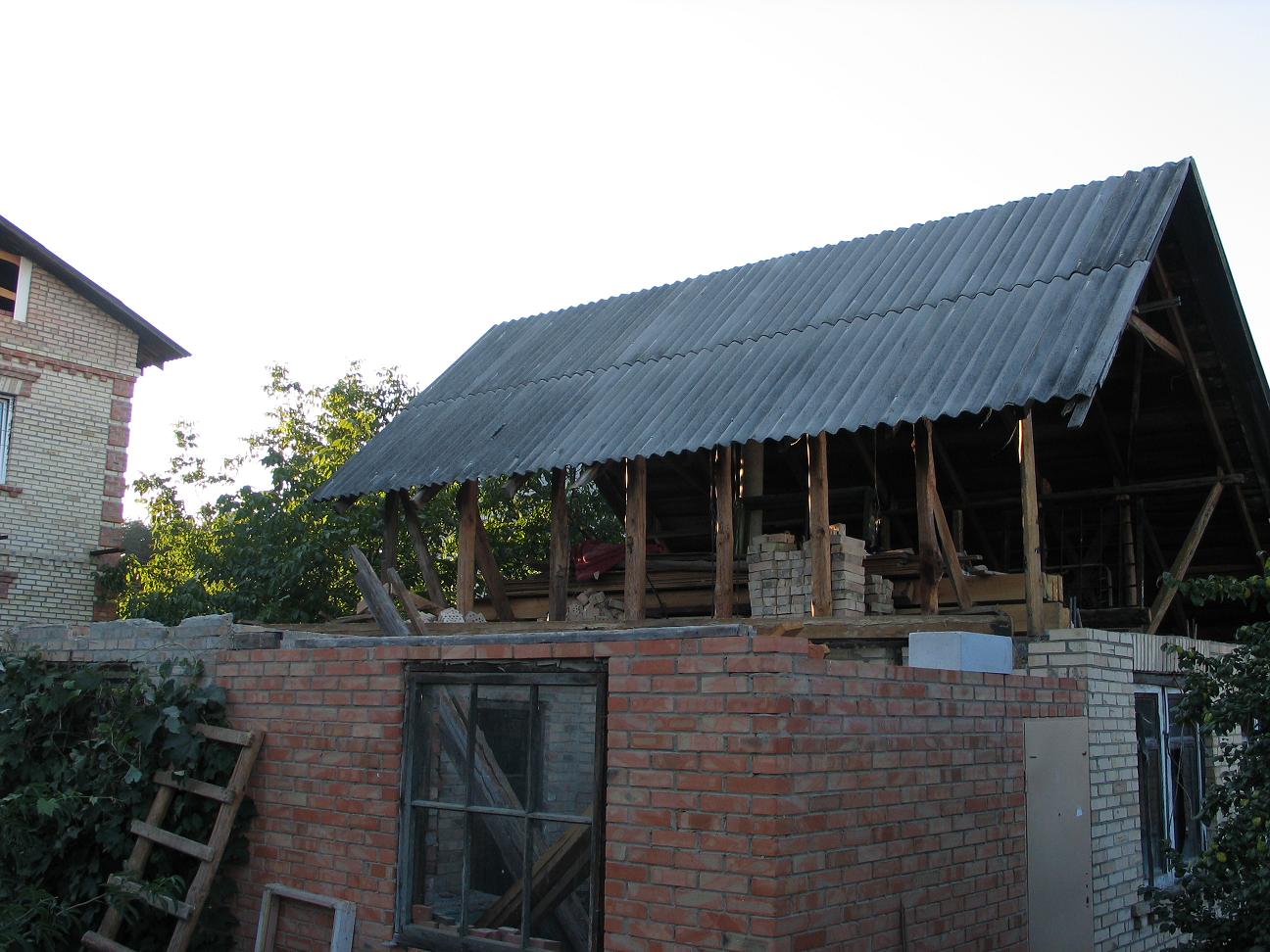

Всем привет! С сегодняшнего дня я в отпуске. Это второй мой отпуске на 14 дней в этом году и он так же будет проходить у меня на даче :o

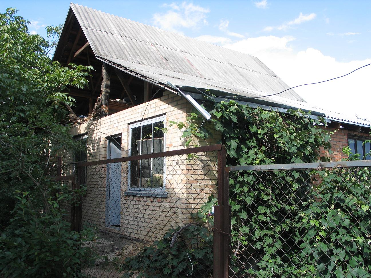

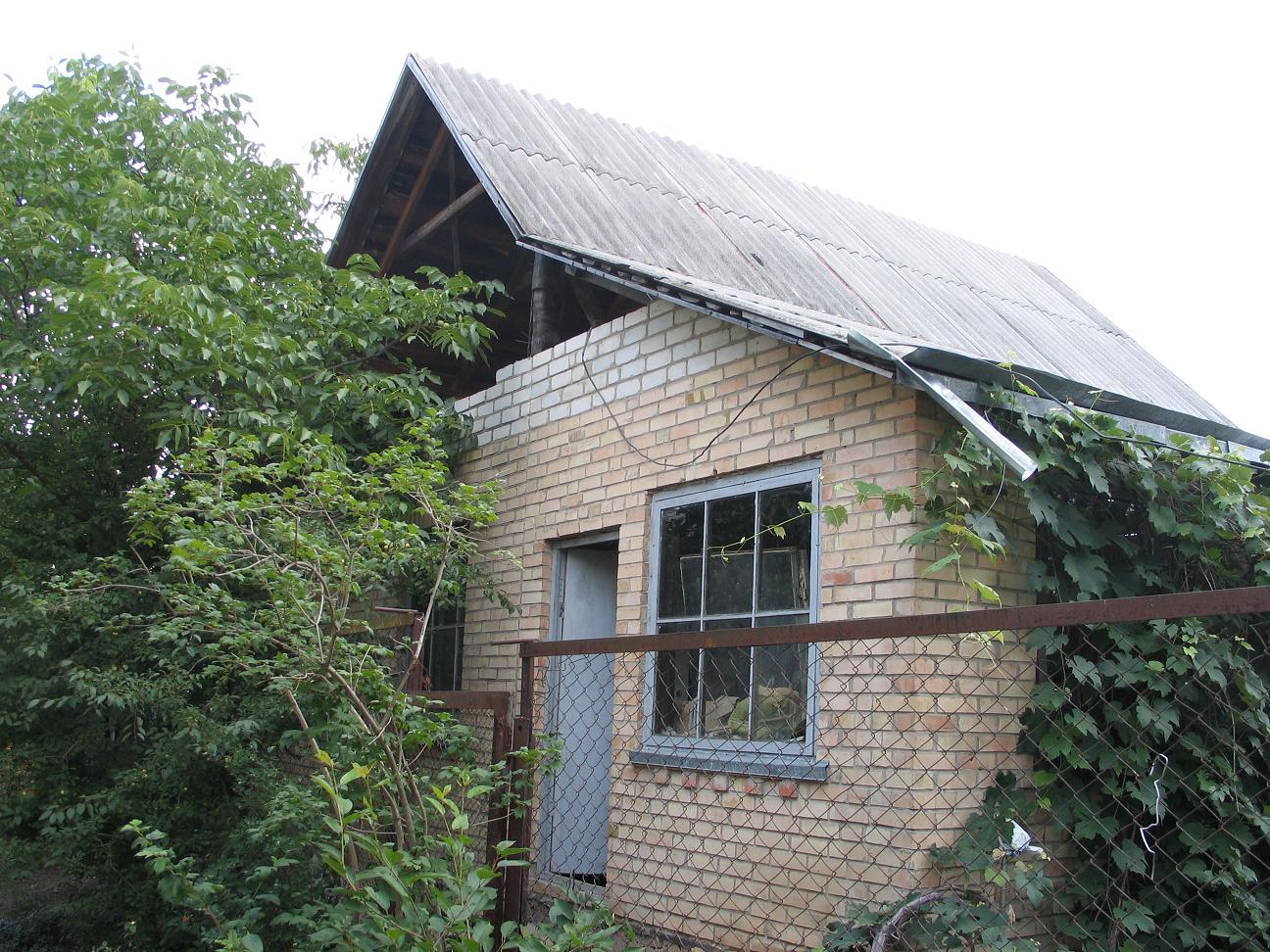

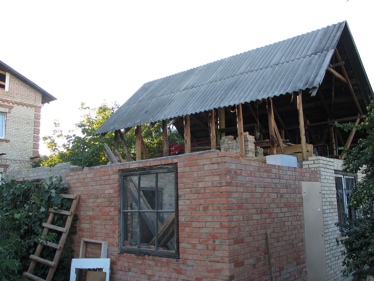

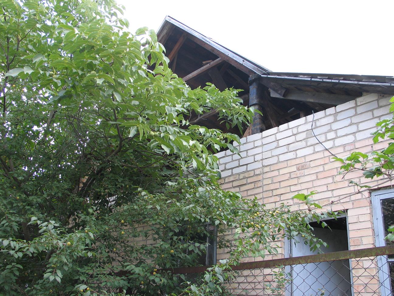

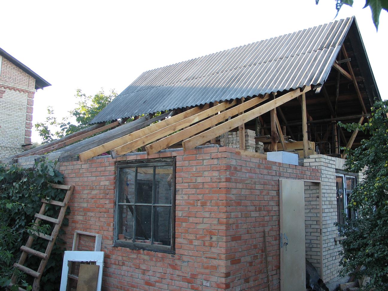

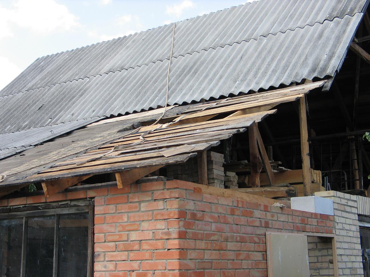

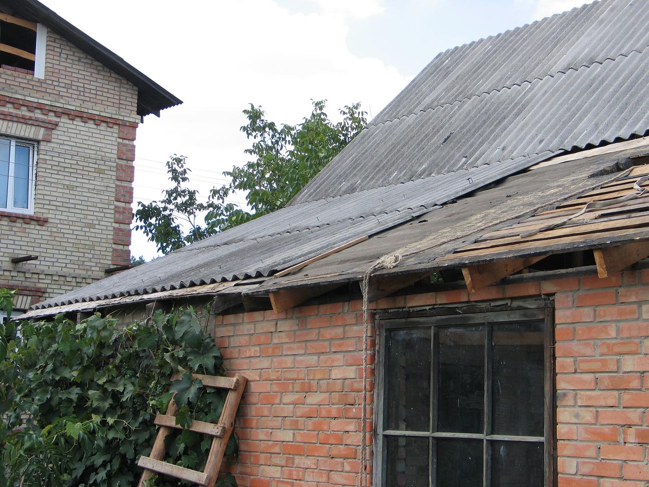

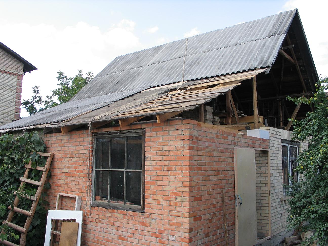

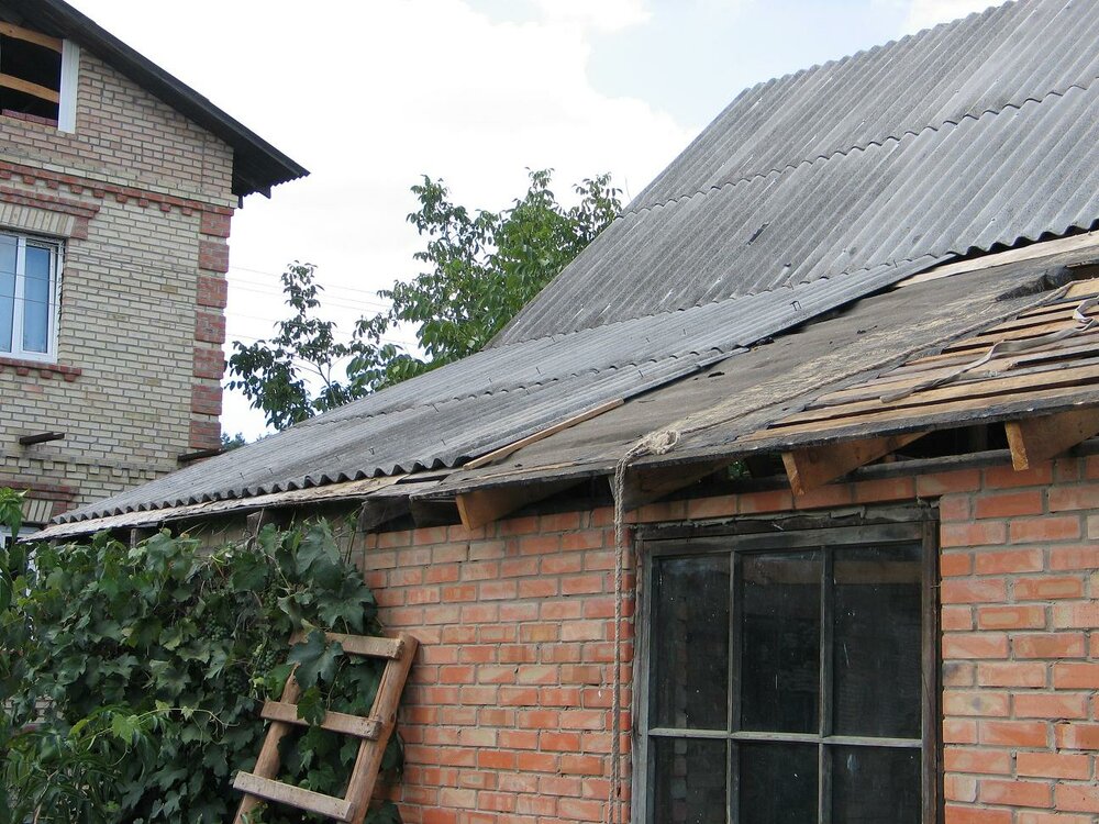

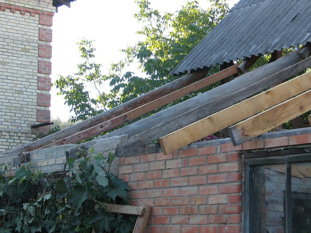

На этот раз планы не строю, так как свой первый отпуск распланировал, и всё реализовать не смог и на меня напал депресняк :D Ну что ж, посмотрим, что я сделаю с отцом за этот отпуск. За сегодня демонтировали временную крышу, которую мы сделали в прошлом году. Вот фото:

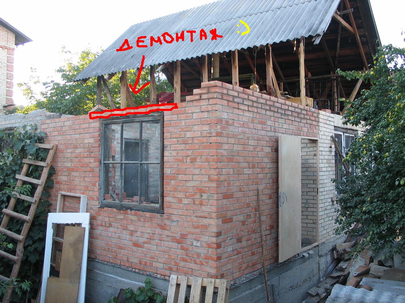

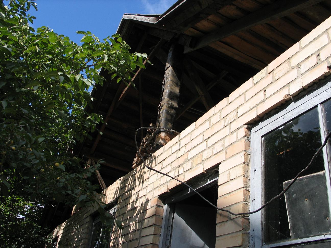

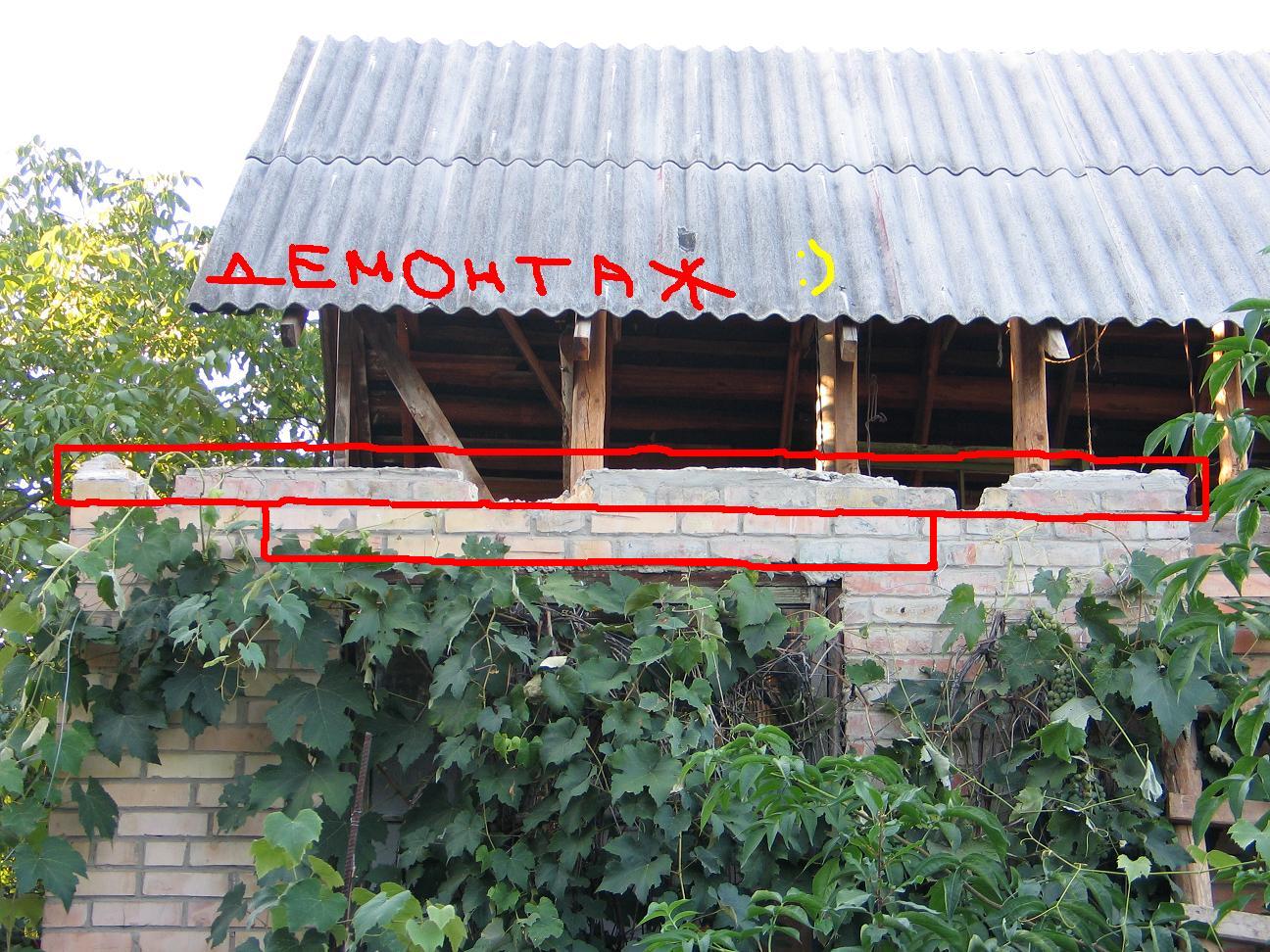

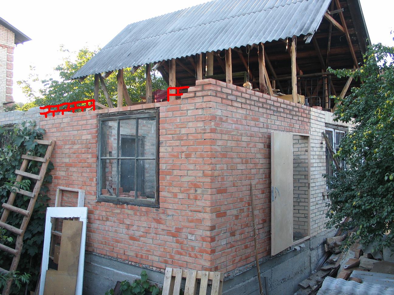

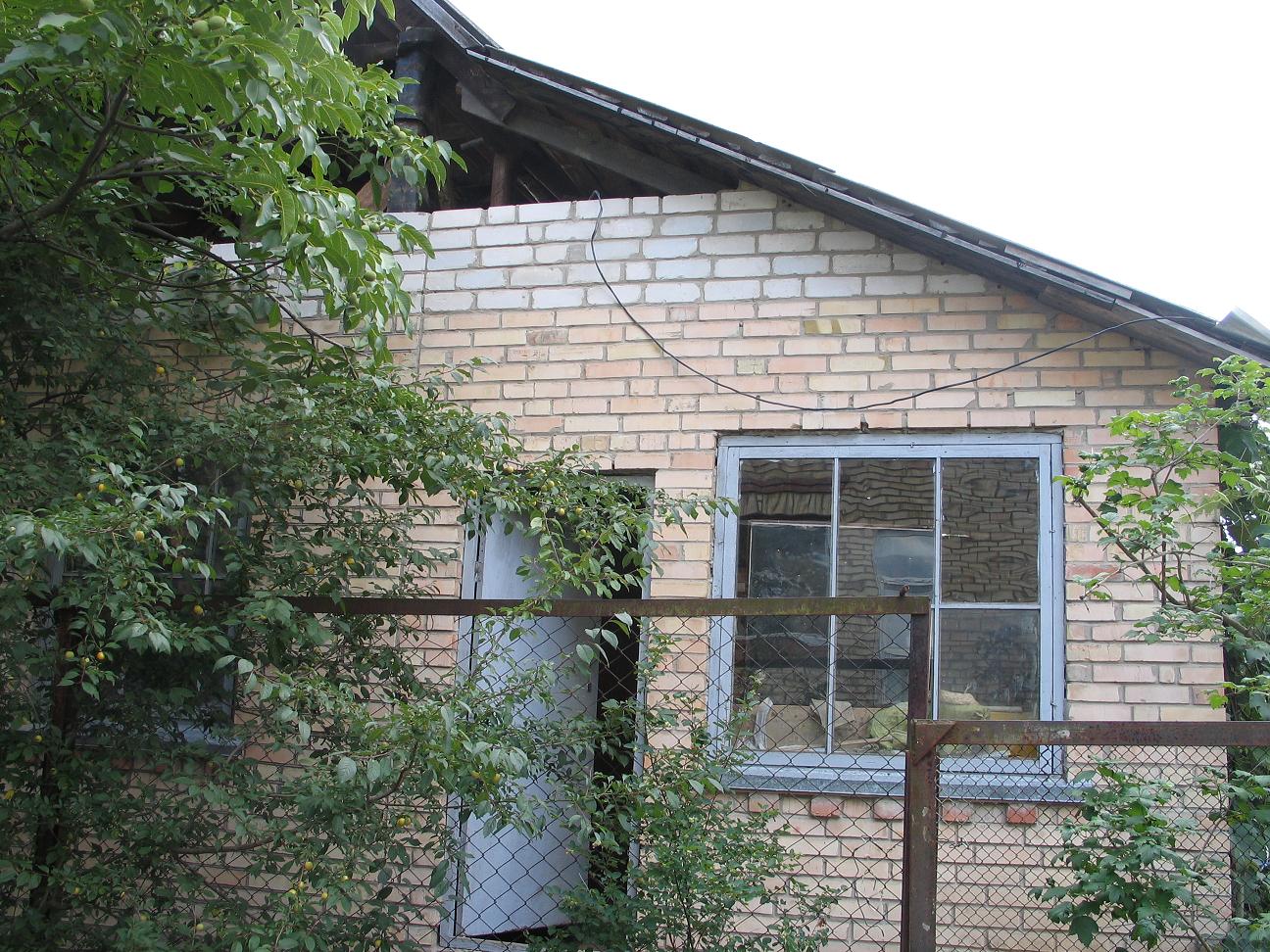

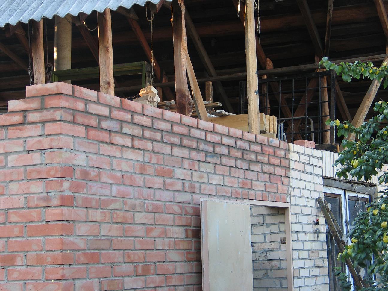

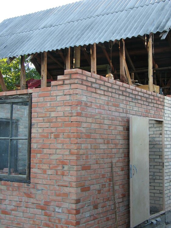

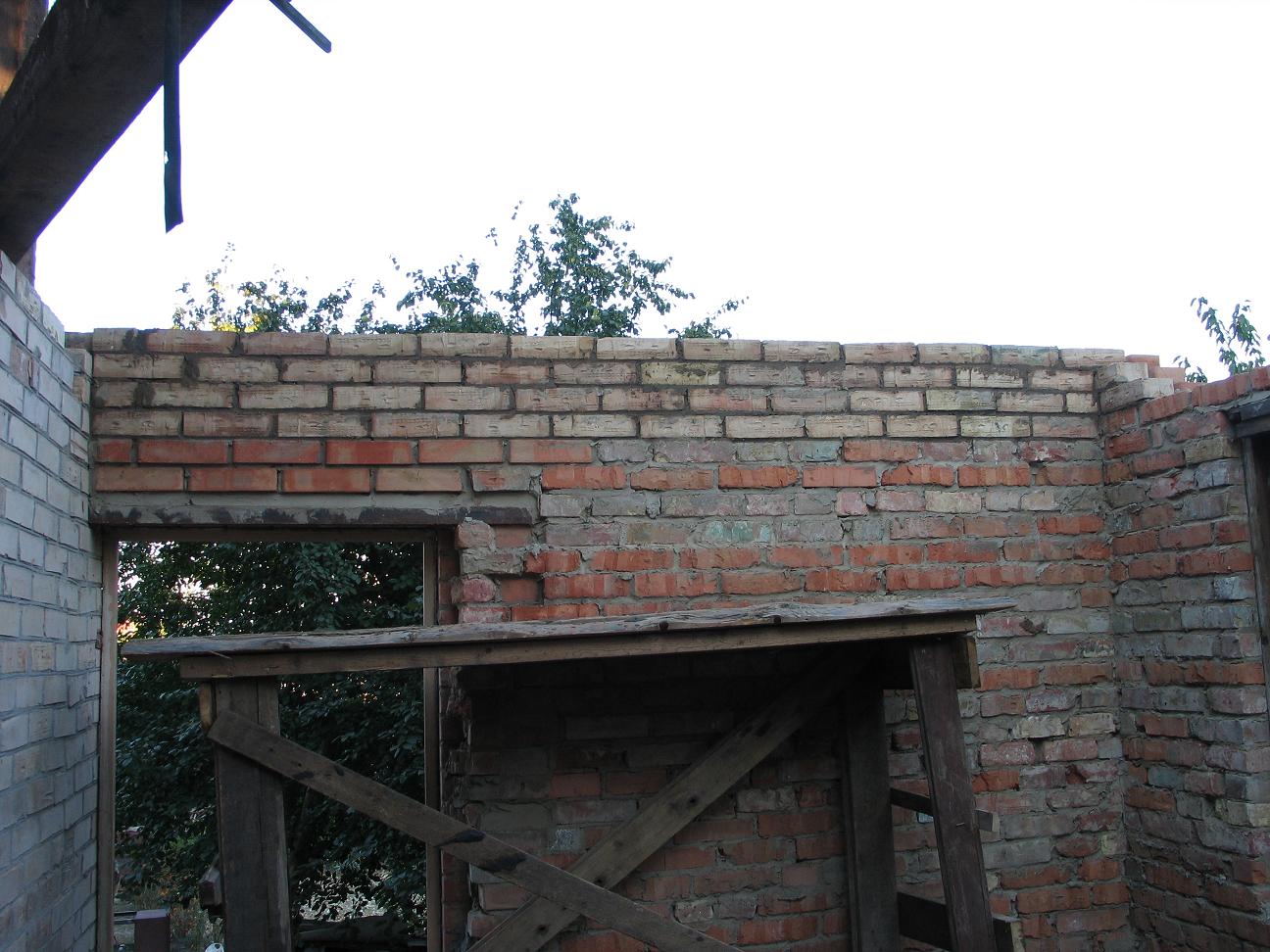

Сегодня хочу поднять пристройку (выложить 4 ряда кирпича) под уровень армопояса. Смотрим картинку. Буду работать сам.
Сегодня таки получилось реализовать то, что запланировал! Таки действует постановка целей по SMART! :D
SMART цели - умные цели! :D
Опять получилось прикольно, смотрю на ту фотку, которую выложил утром (то, что я должен был сделать) и на ту, которая получилась сегодня вечером после работы, и балдею! Ж-)
П.С. Трудно самому класть на высоте... Замешать раствор, подать самому себе, кирпичи, и скакать на козле. Да НОРМАЛЬНЫМ строителям доплачивать нужно!!!

Сегодня хочу заняться стенкой, которая 7 200 мм. Уж ужасно она выглядит :D

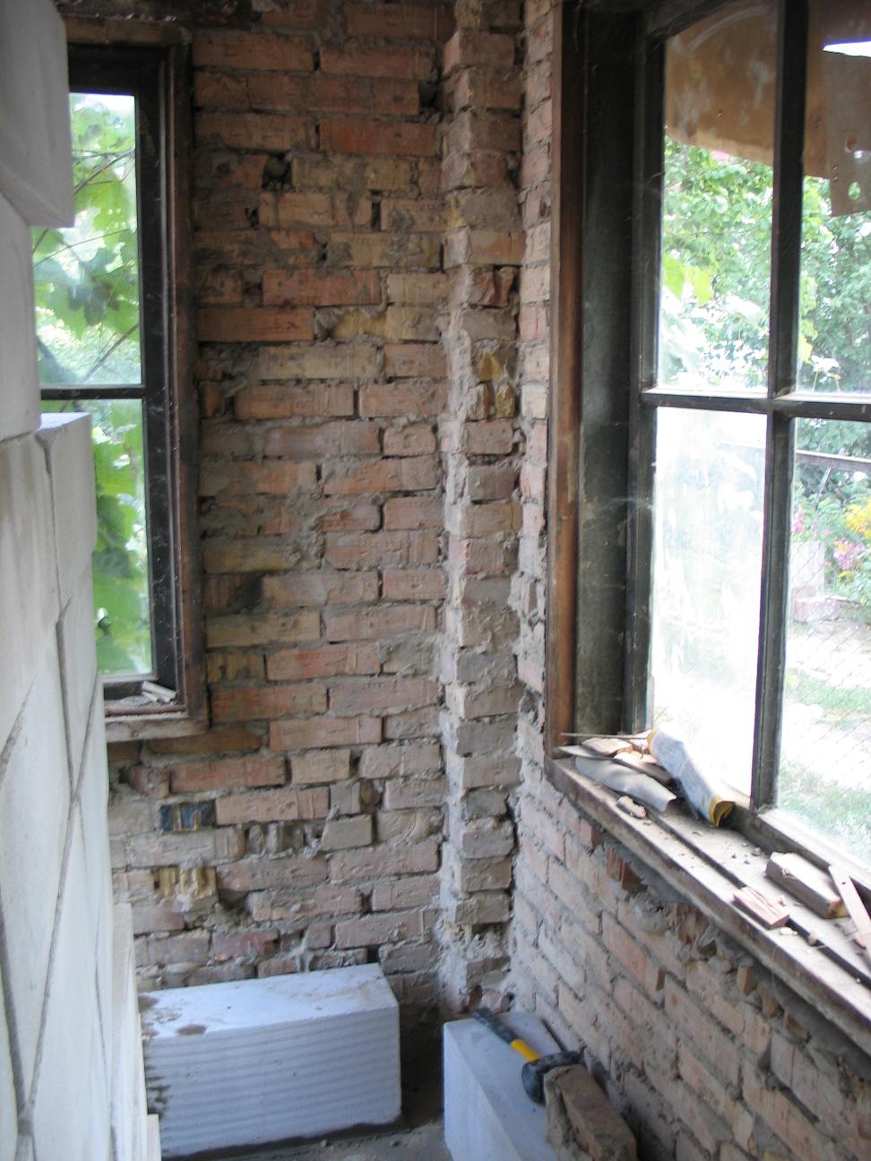

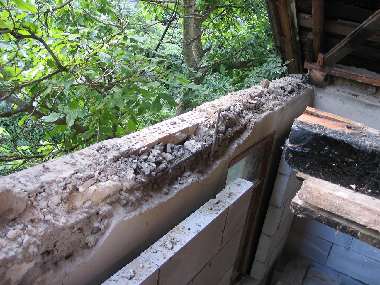

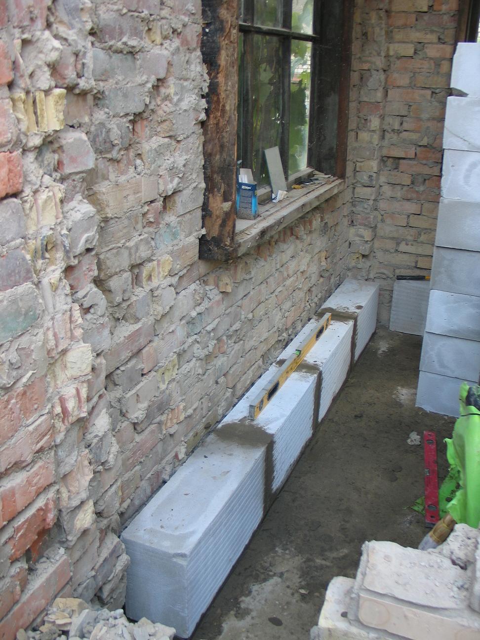

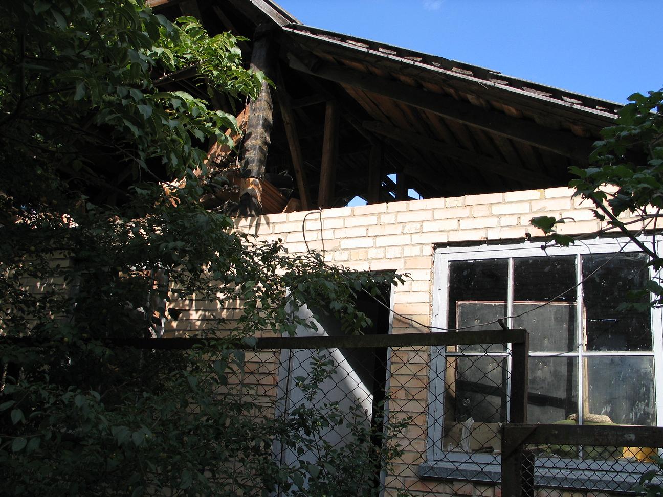

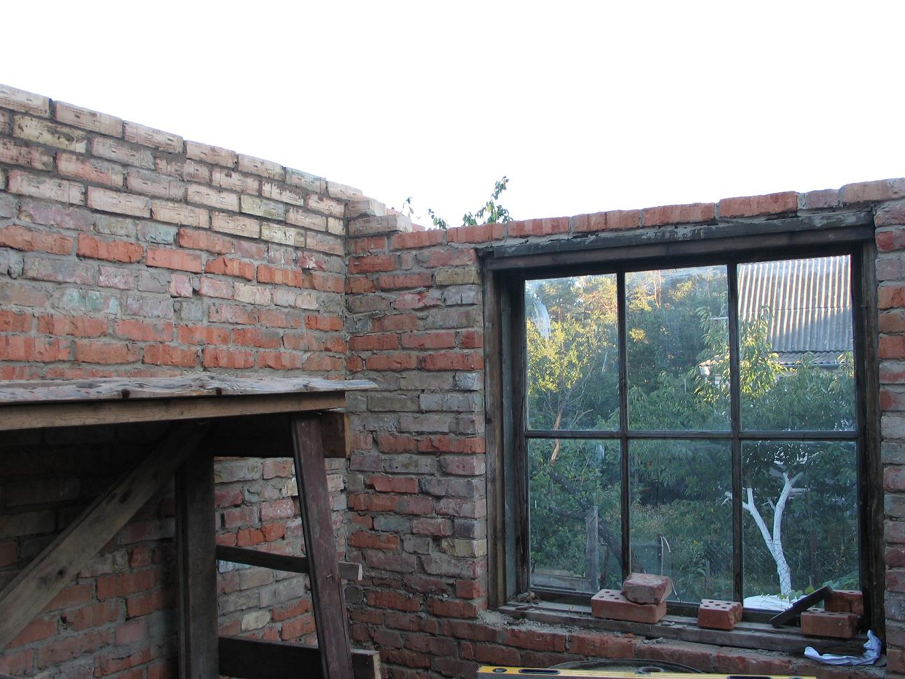

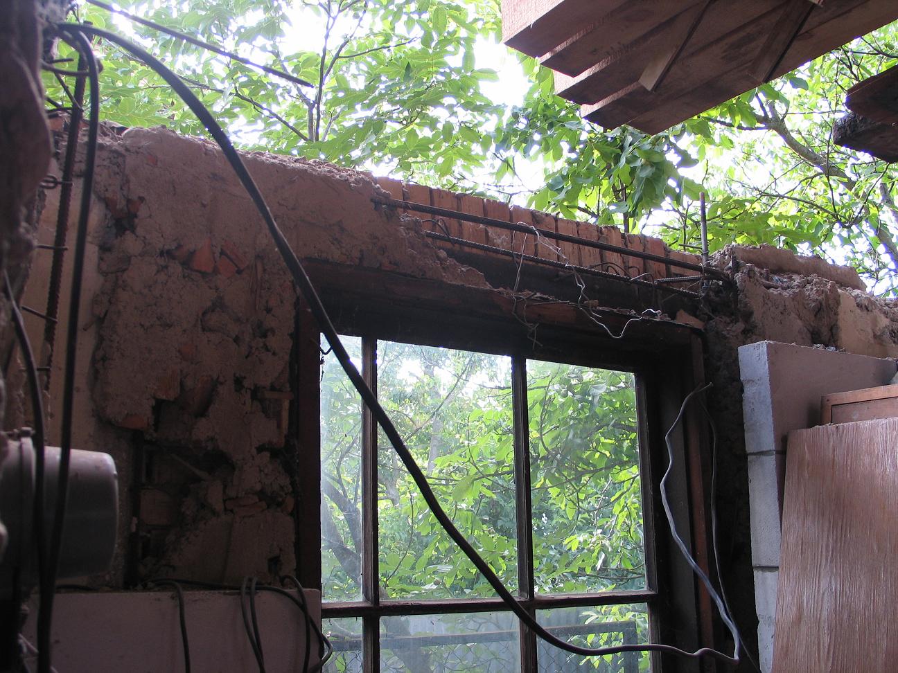

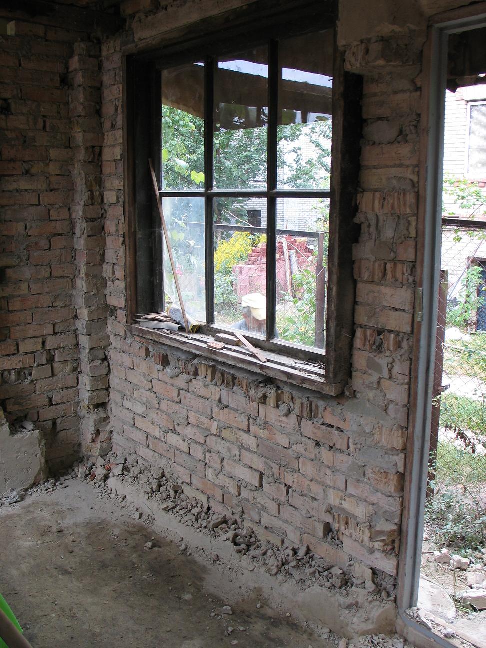

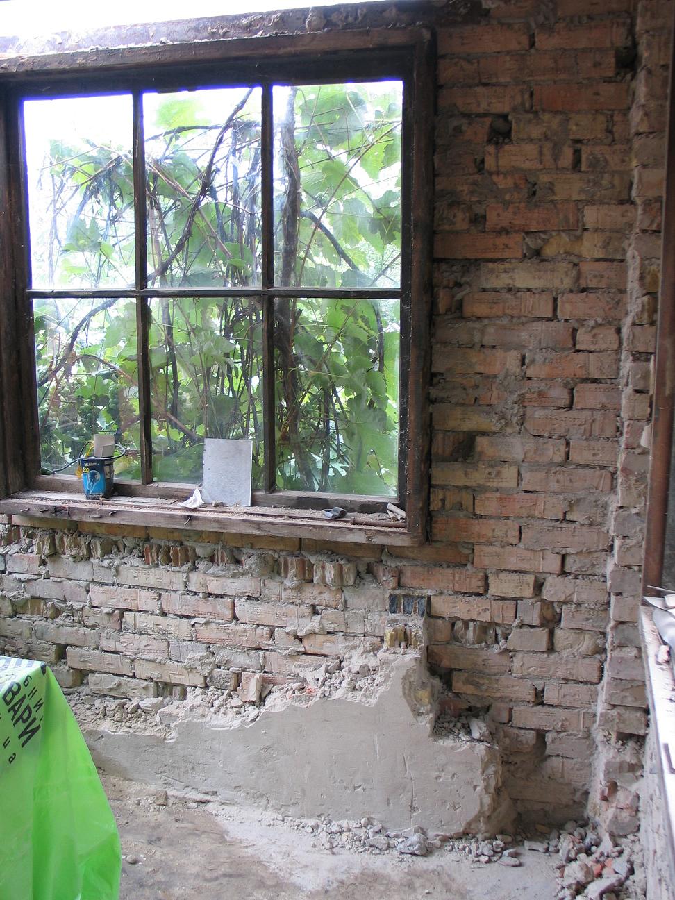

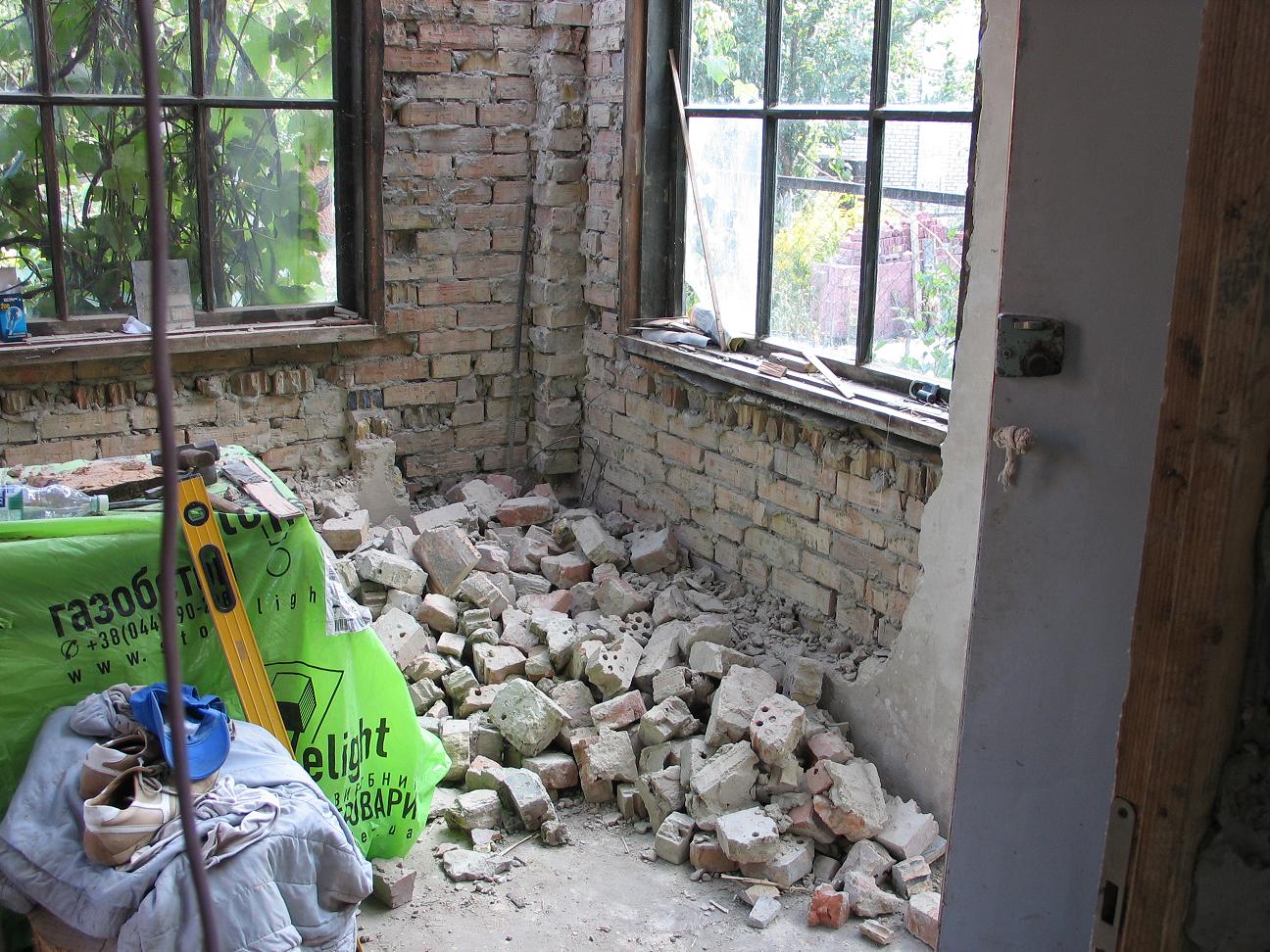

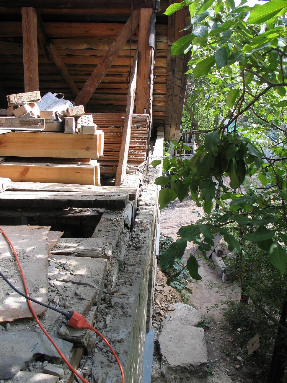

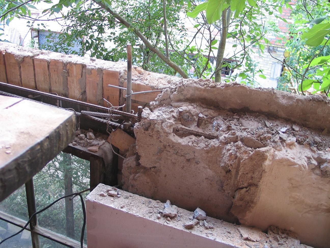

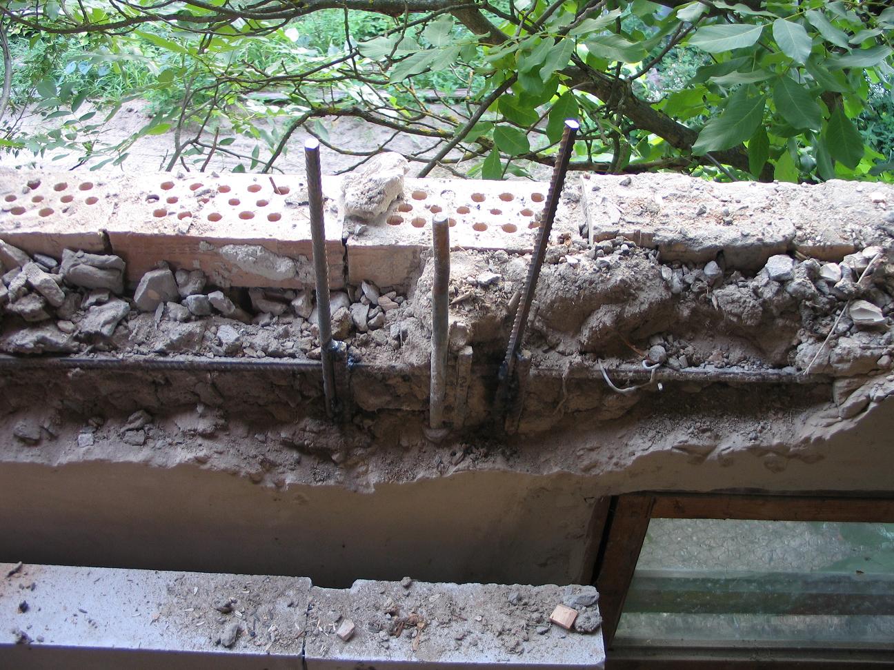

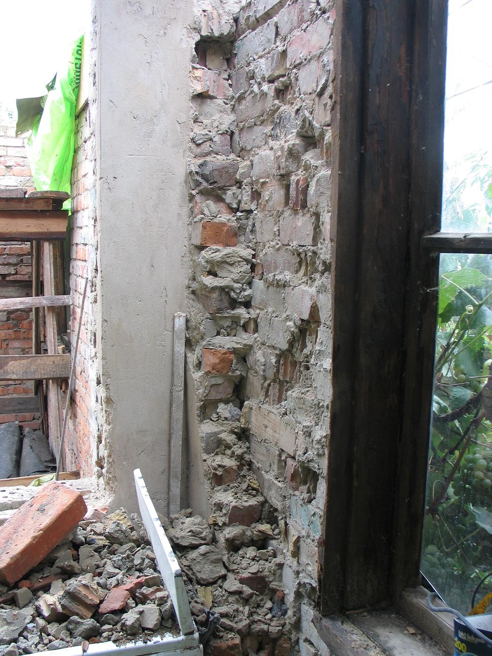

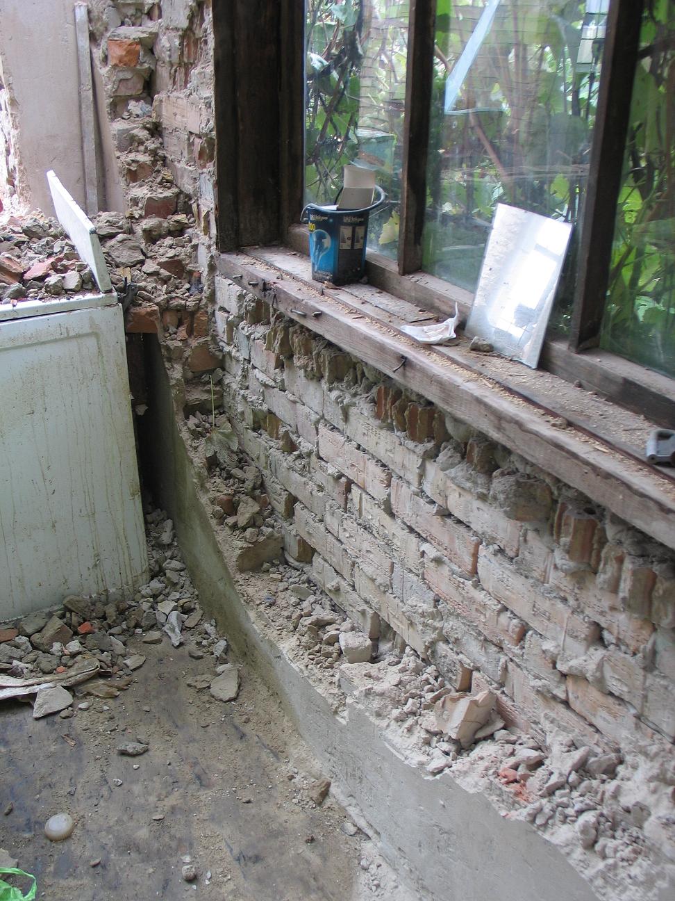

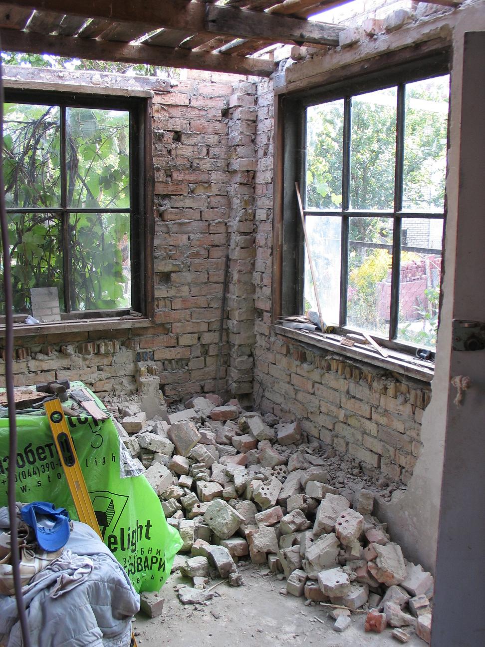

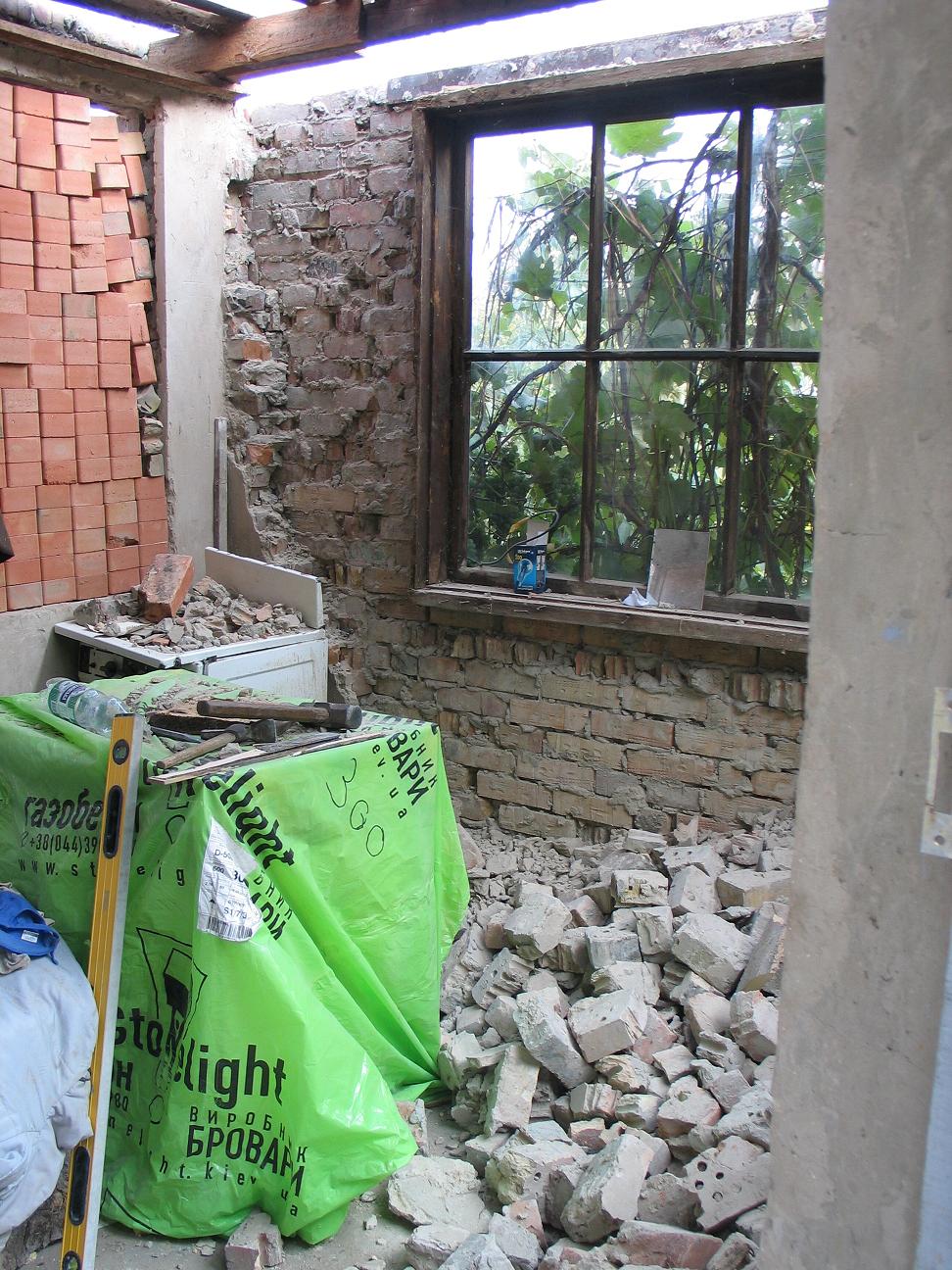

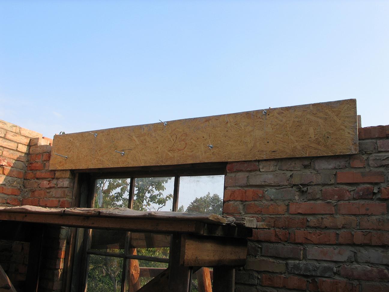

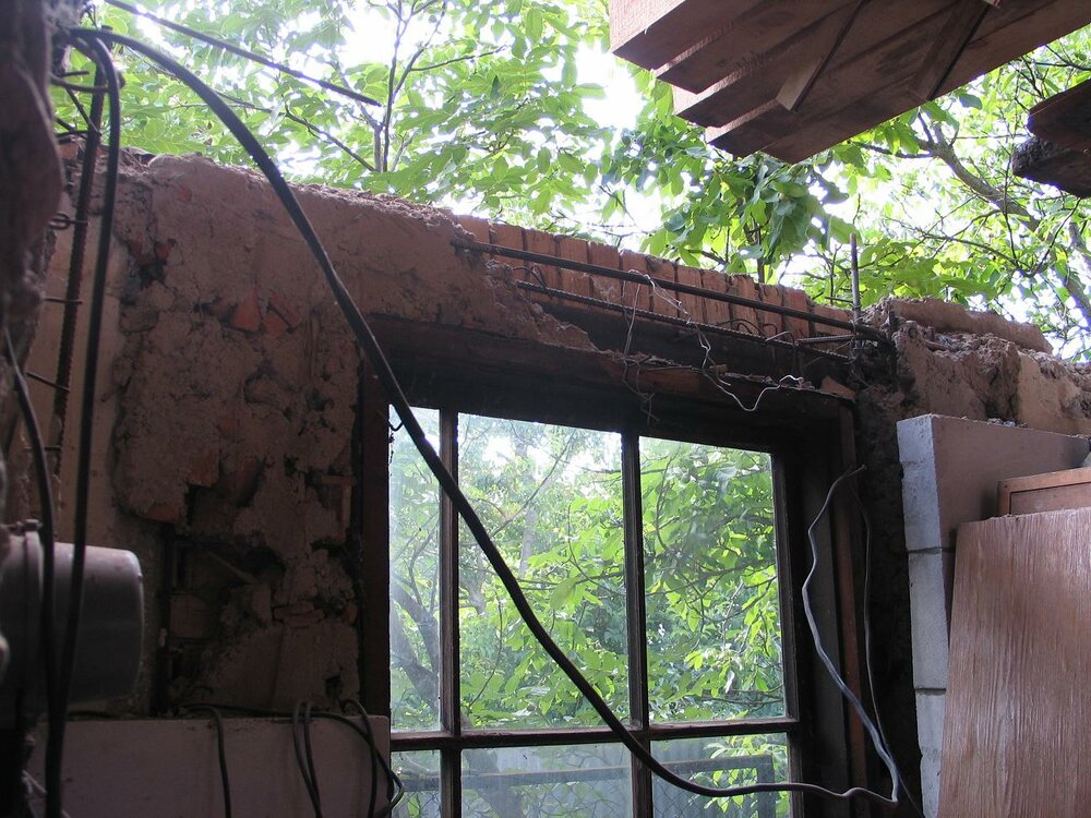

За сегодня сделал 1,2, и 4 (наполовину). Когда начал делать первый пункт, то понял, что у меня стенка даже не в кирпич. :o Как можно было так строить! Пирог стены такой: пол кирпича (нормальной кладки) и всякой фигни наложено к половину кирпича. Посмотрел я на это всё дело и решил, что нужно всё демонтировать и рядом выгнать стенку с ГБ, шириной в 200 мм. Выкладываю фотки. На них видно, как я сделал опалубку над окном (завтра буду заливать), а отец развалил то, что лет 20-25 назад построил :D
Если делать, то делать НОРМАЛЬНО!
П.С. Игорь, ещё раз спасибо большое за опалубку!
Во-во! Таким образом у меня и веранда была сложена старая :D

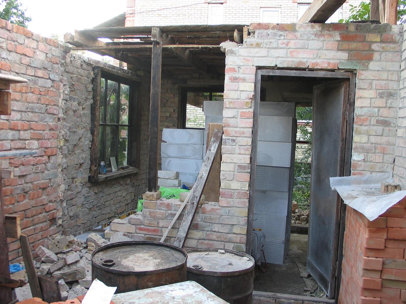

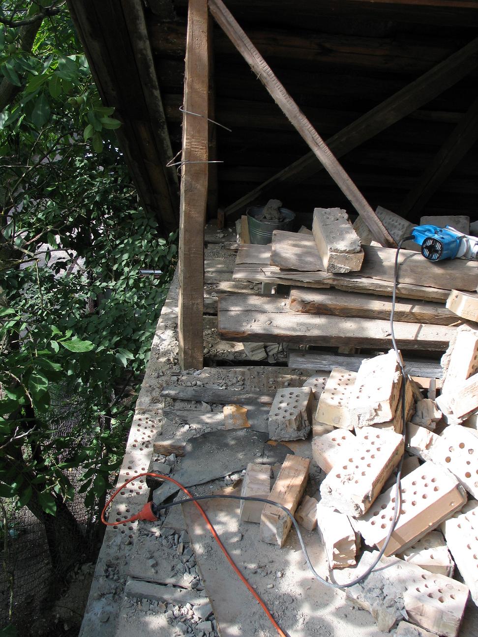

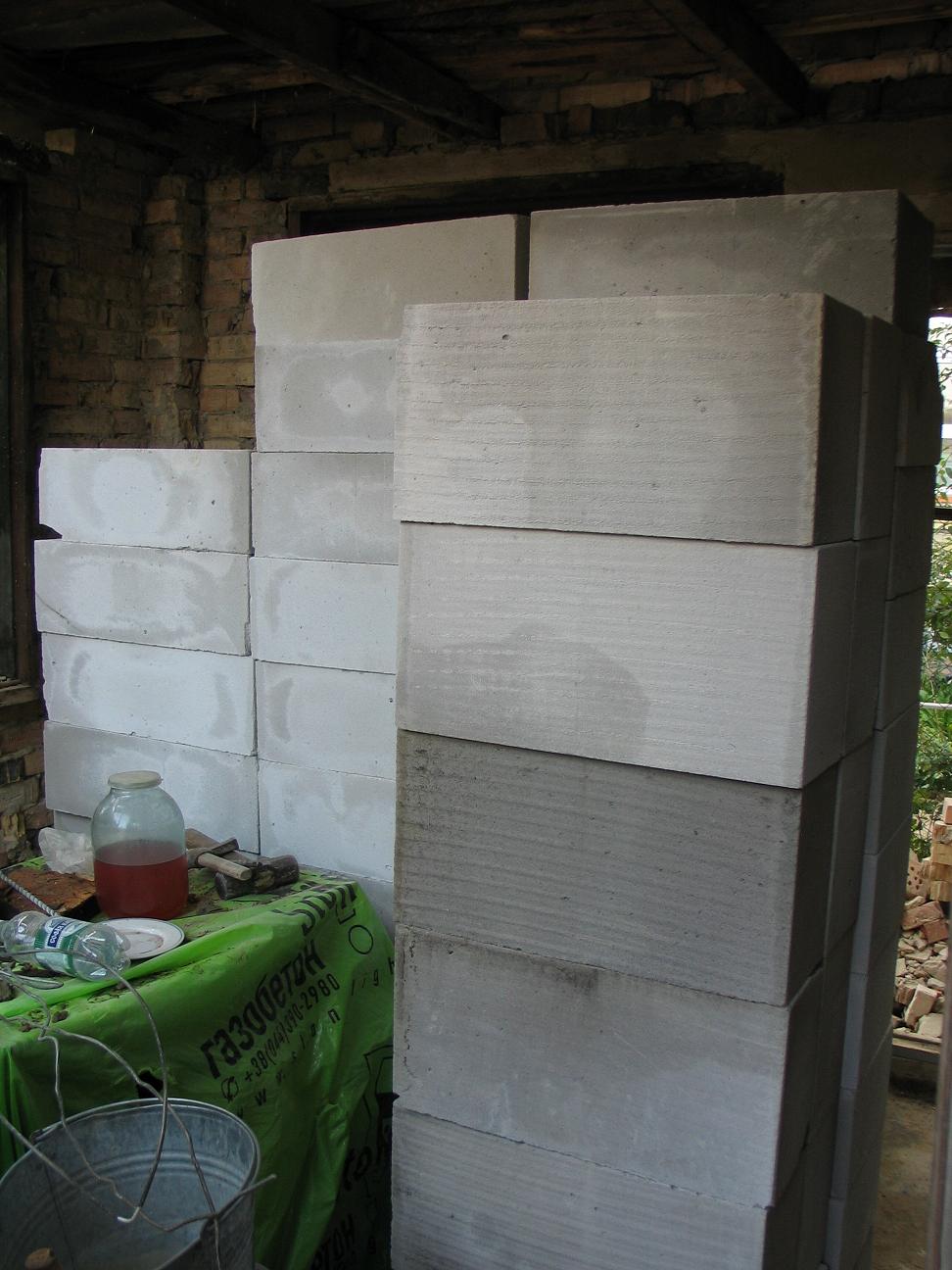

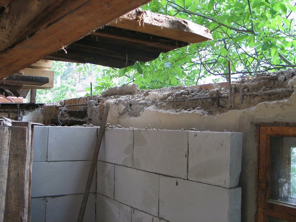

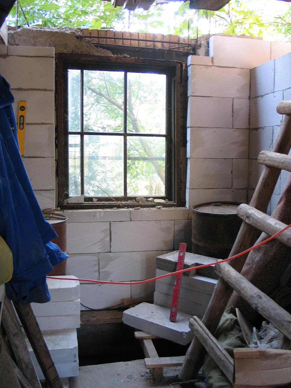

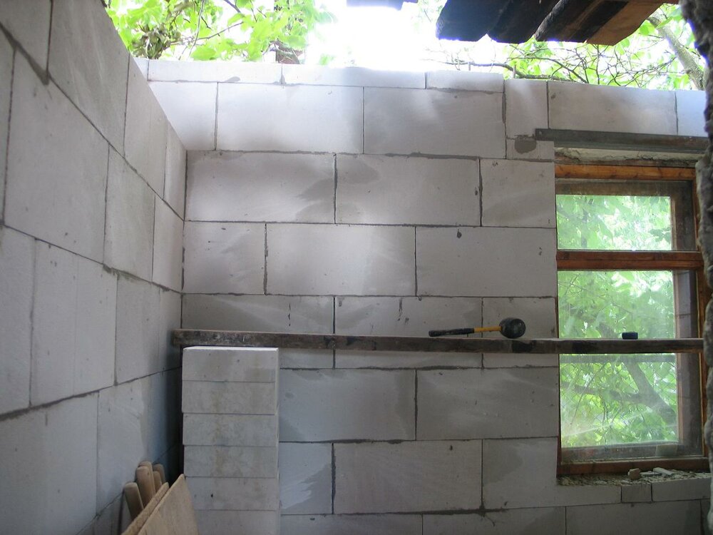

Сегодня хорошо поработали с отцом. Я за час залил балку над окном, а отец продолжал рушить всё то, что было сделано давным давно. После начали убирать строй мусор. И только под вечер наносил ГБ в дом и выложил первый ряд с ГБ (часть стенки в кухне). Смотрим фото:
