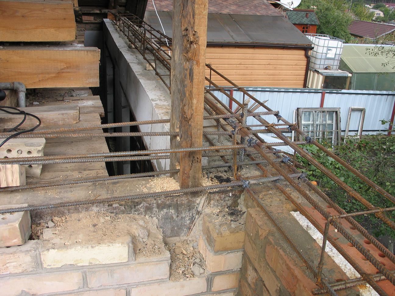

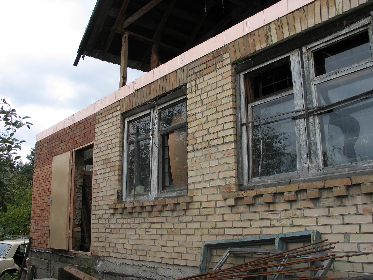

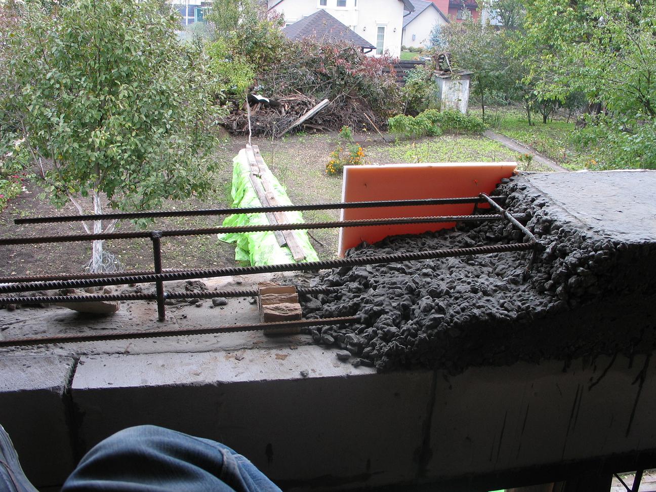

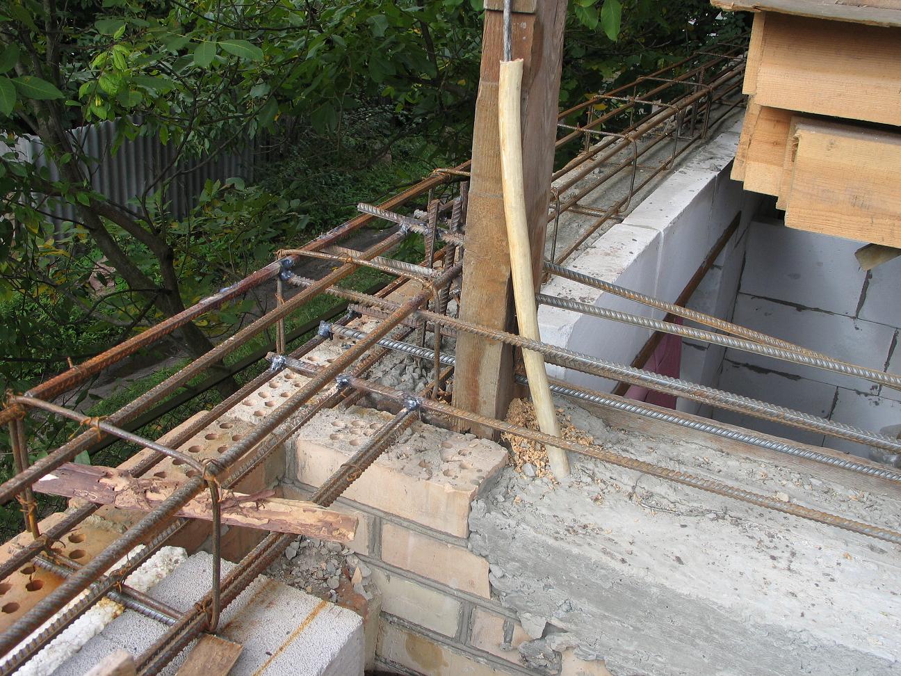

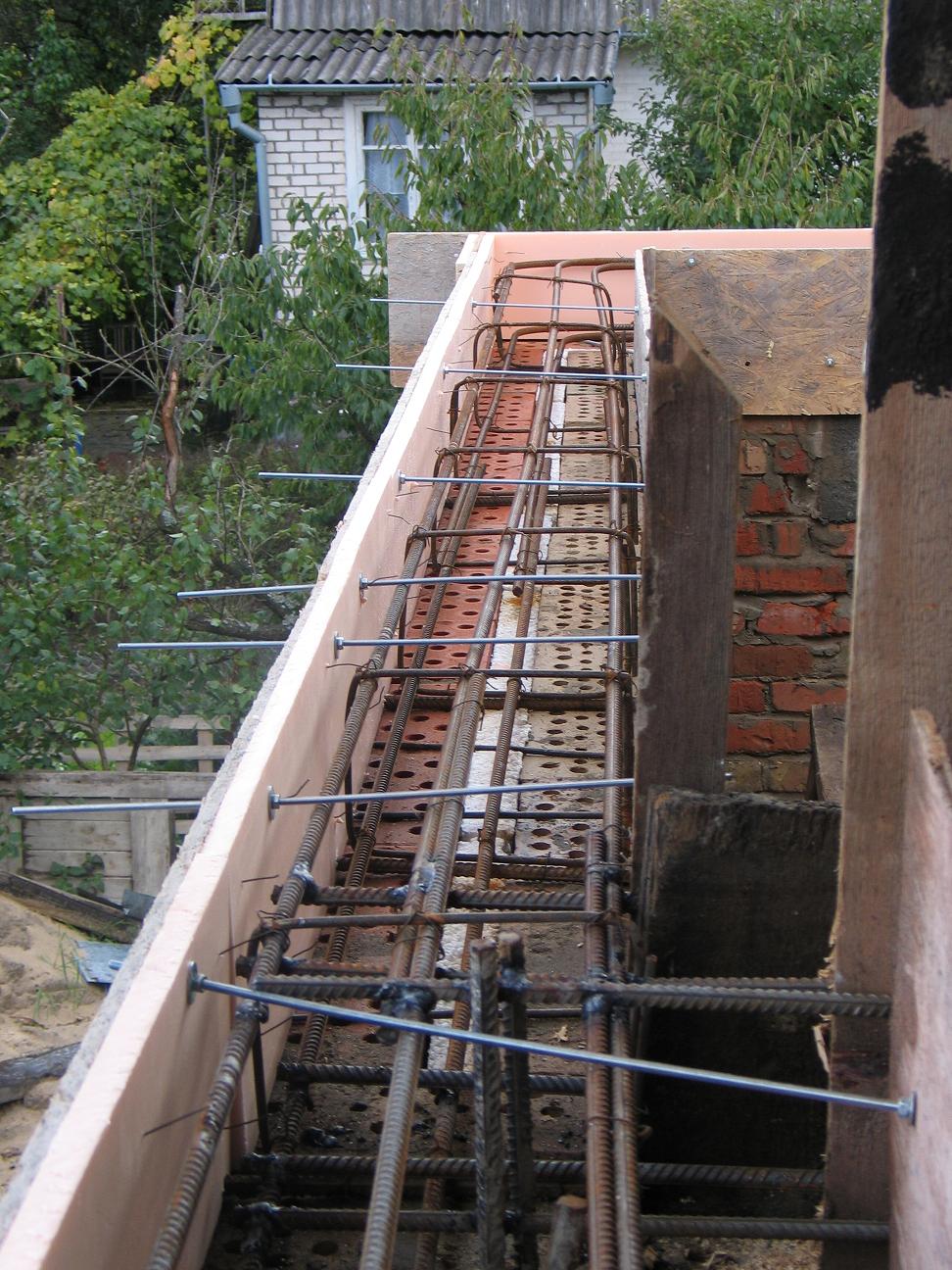

MoshimoroV Опубліковано: 8 вересня 2013 Автор Поділитись Опубліковано: 8 вересня 2013 Я так понимаю, что там где стена широкая и внутри ГБ, то армопояс не будет доходить до внутренней плоскости стены? Там будет продолжение кладки из ГБ? Так может сразу и заложить. Будет сразу и опалубка. Привет, Игорь! Будет, я выше написал, что нужно подровнять, подогнать под уровень, а то я связал, сфотографировал и поехали домой. Я сейчас болею и вместо того, чтобы лечиться, поехал на дачу, работать. Посилання на коментар Поділитися на інших сайтах More sharing options...

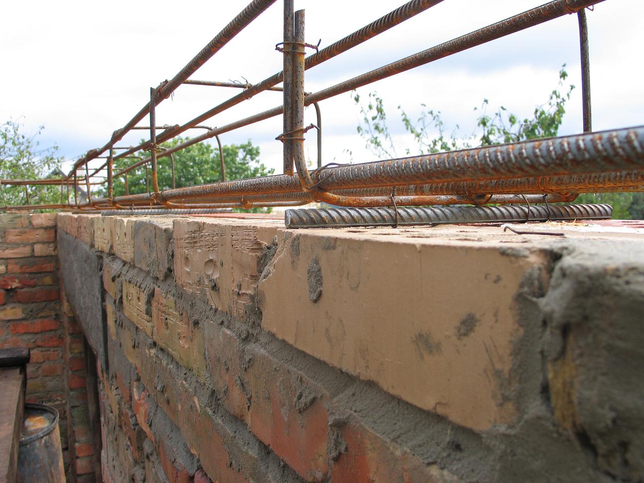

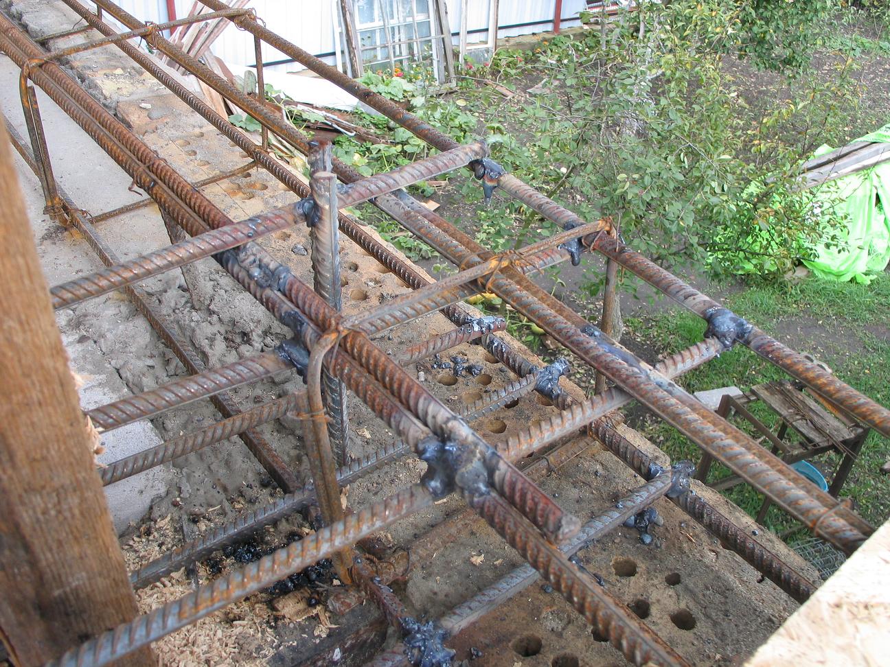

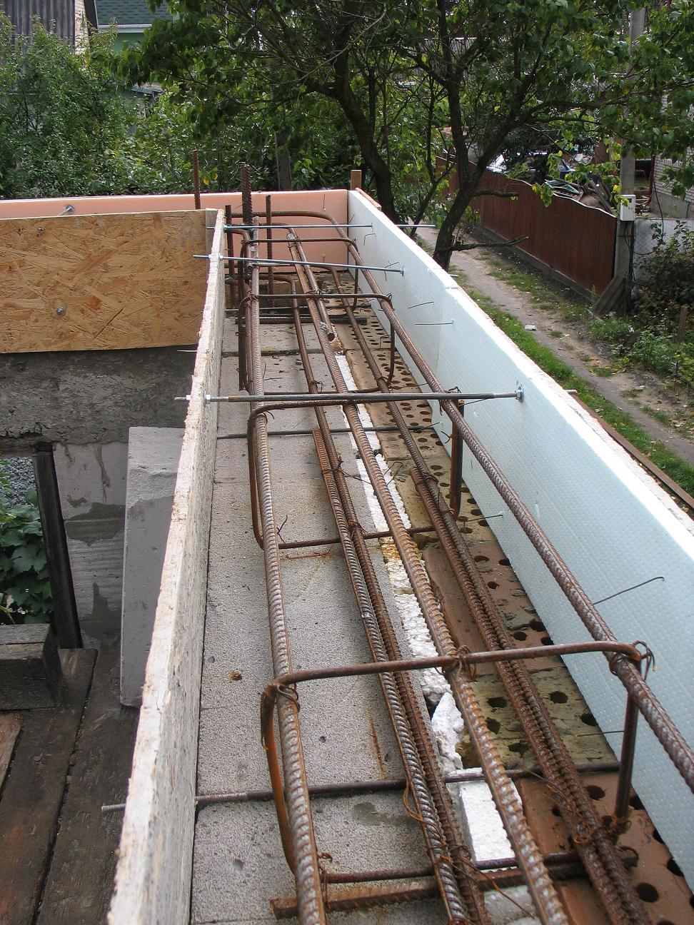

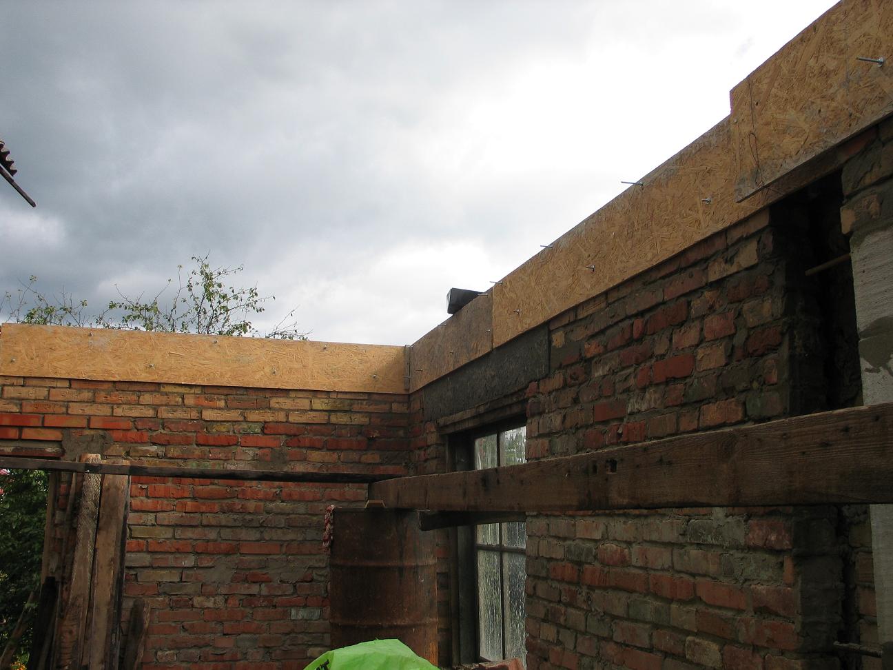

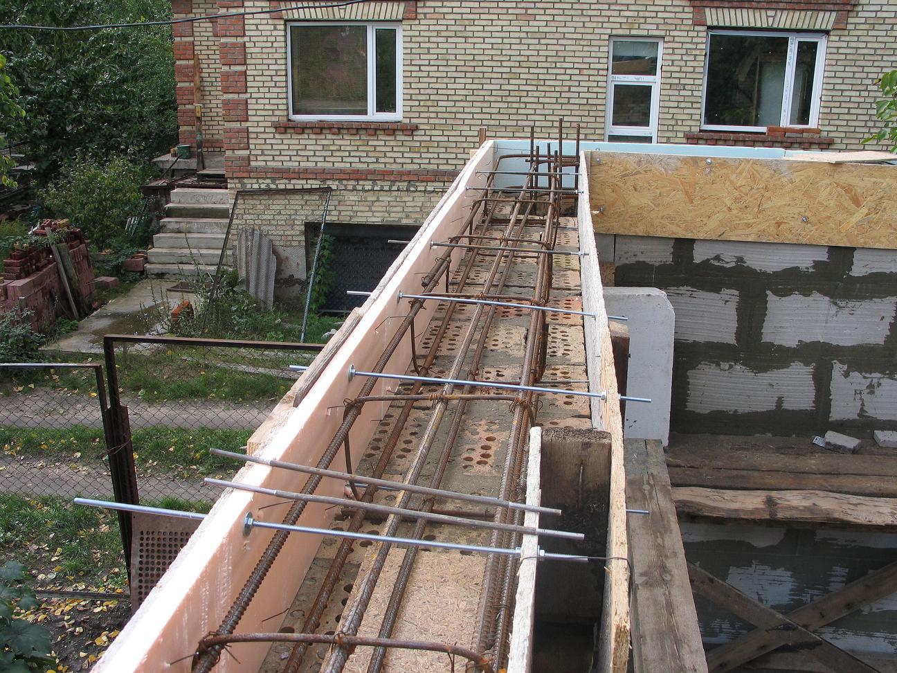

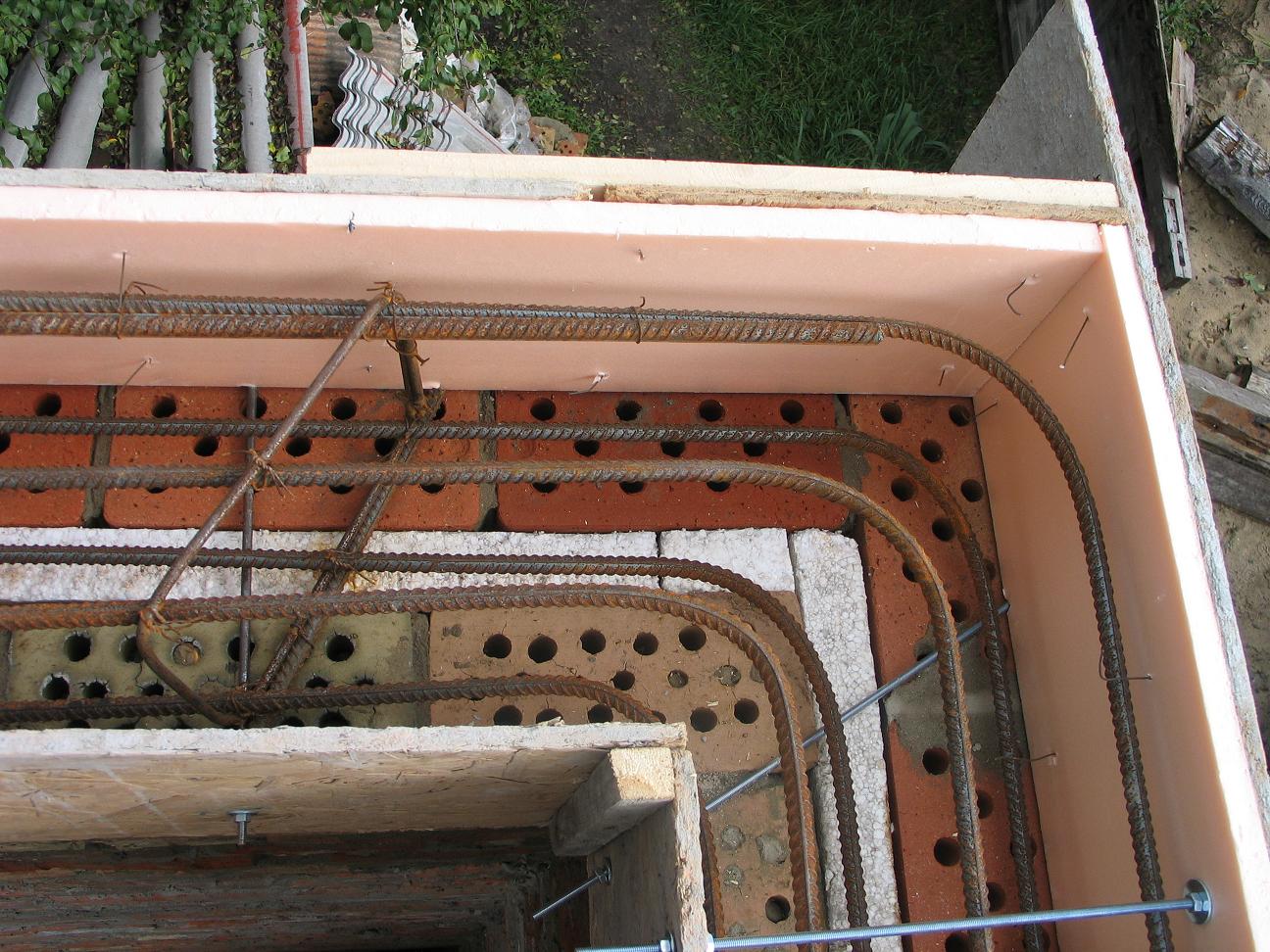

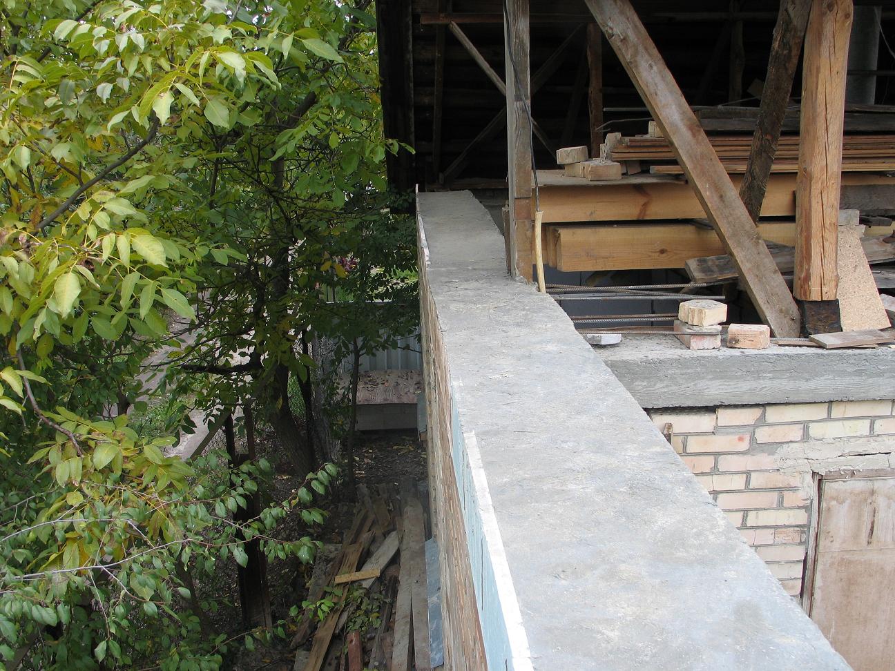

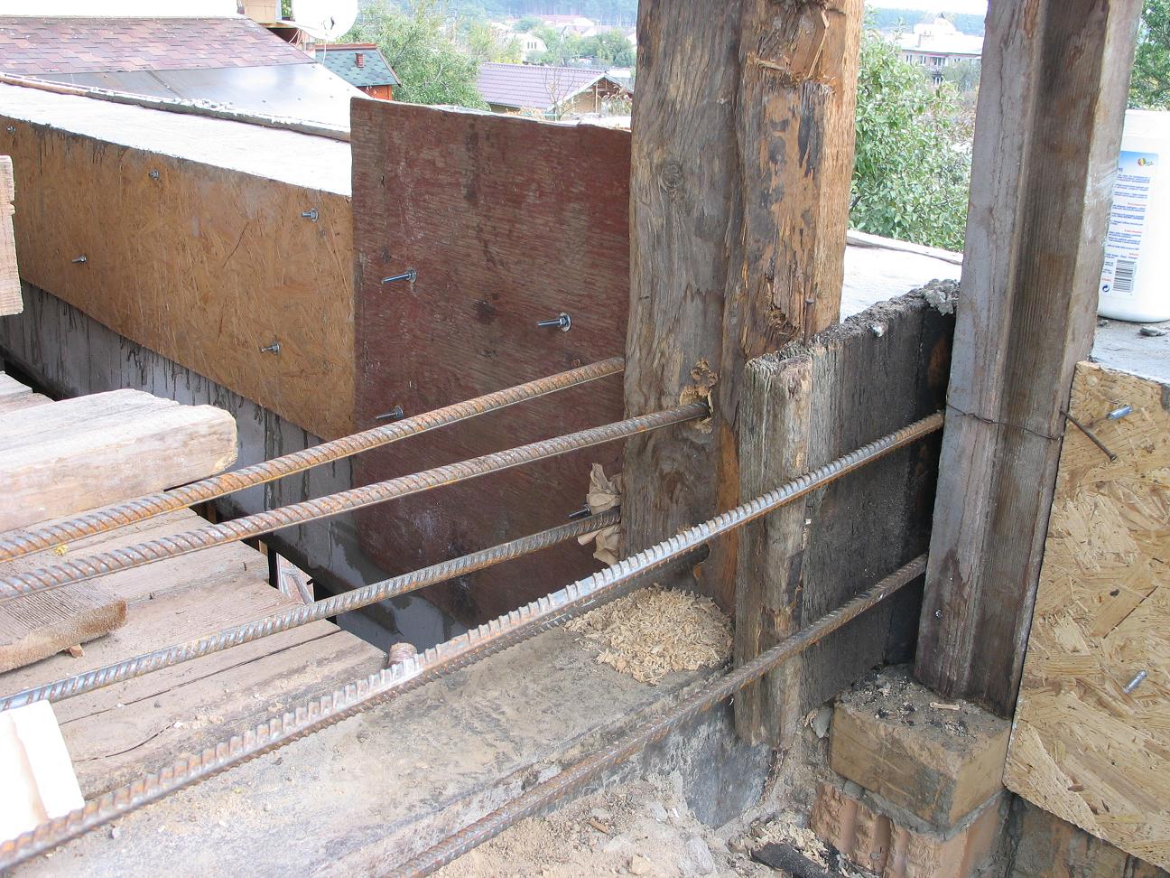

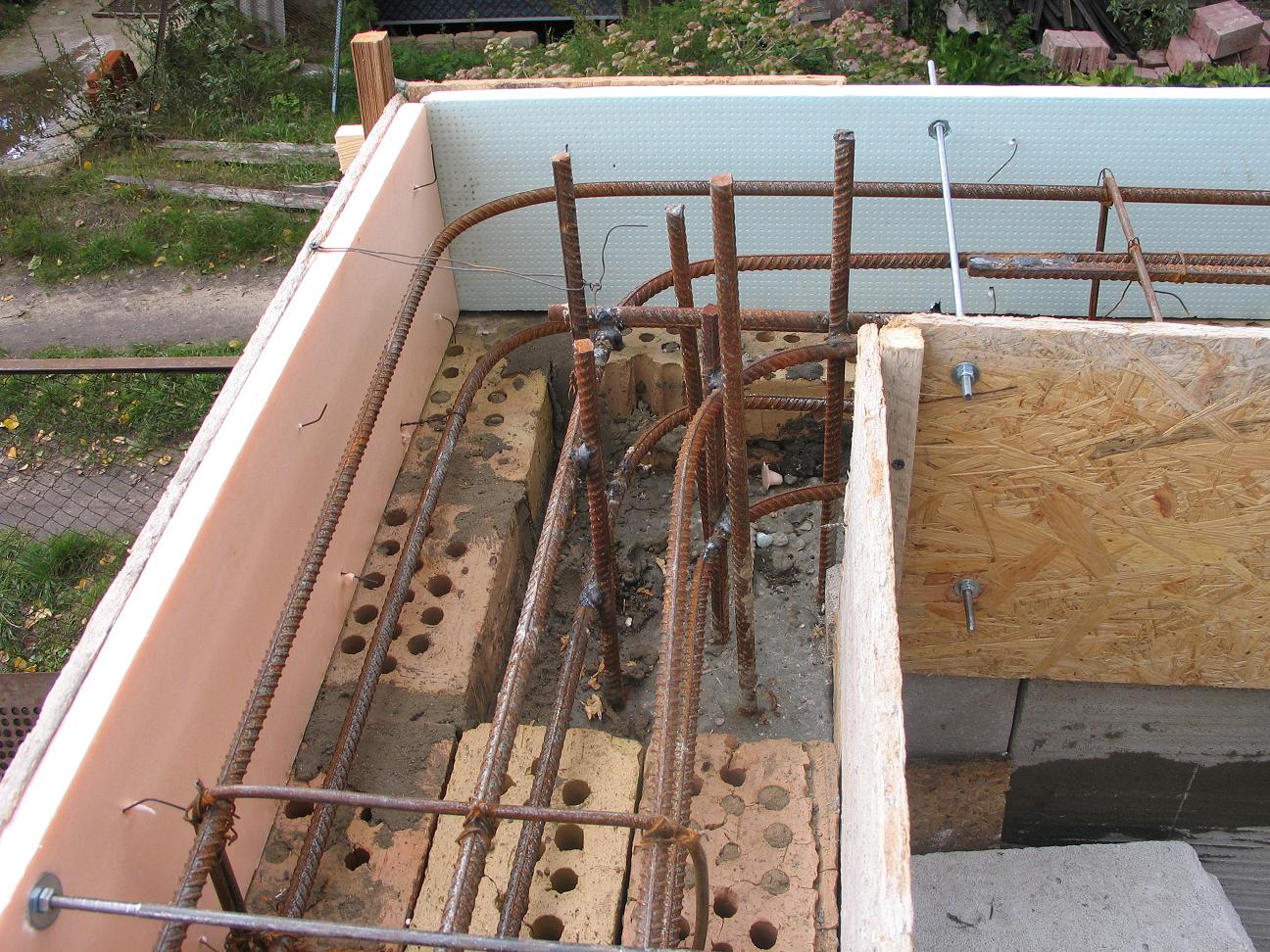

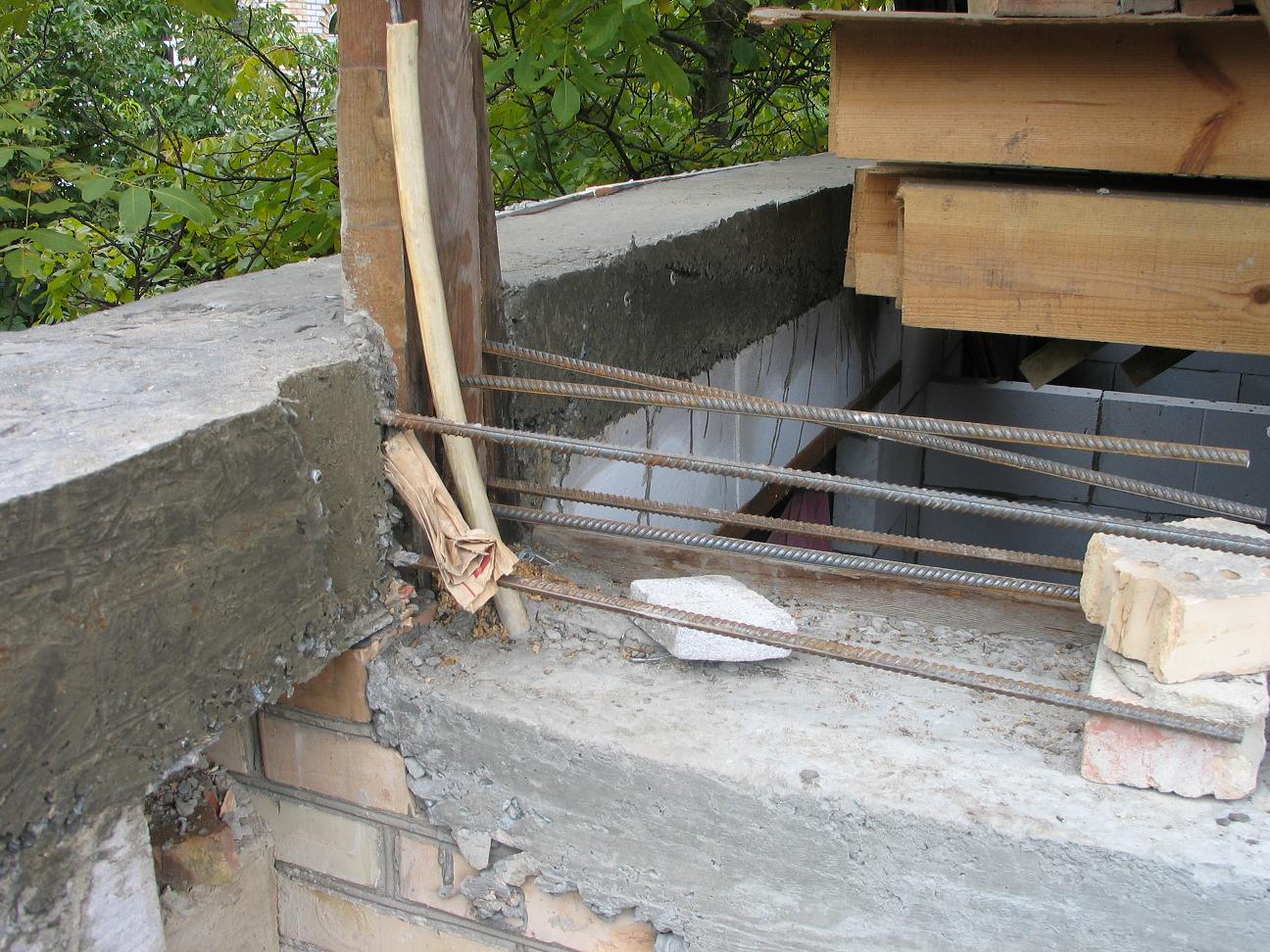

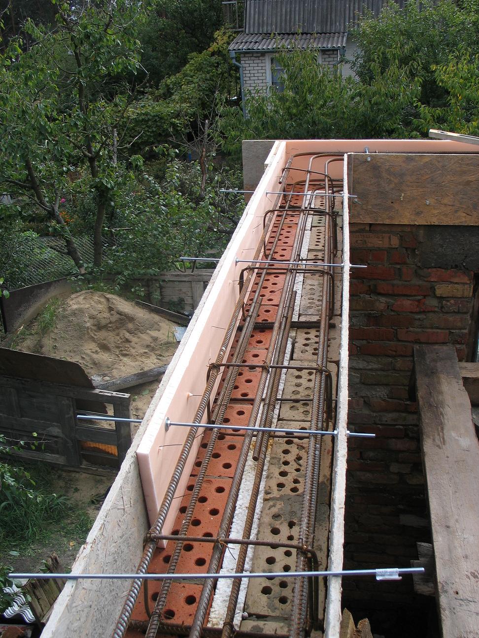

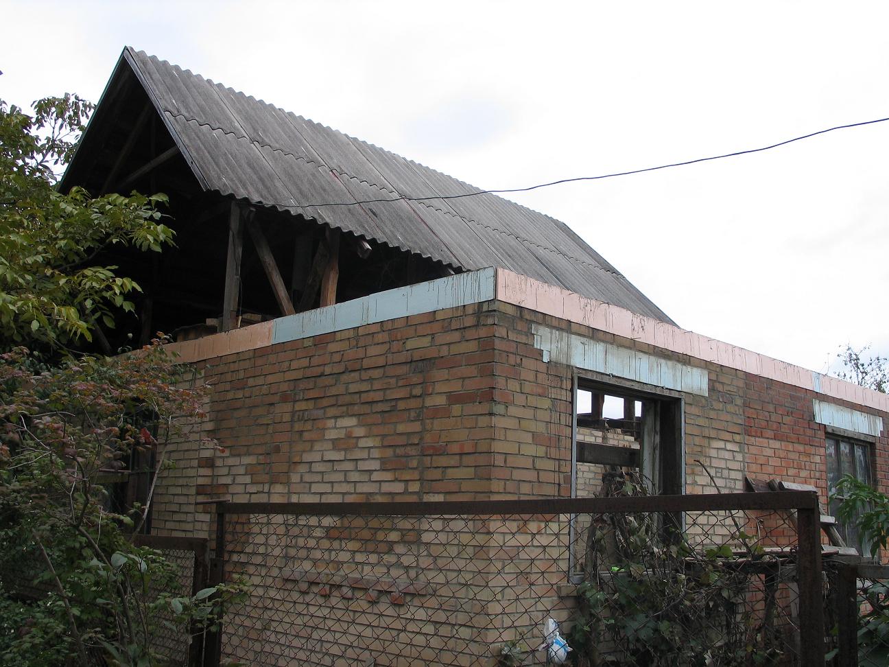

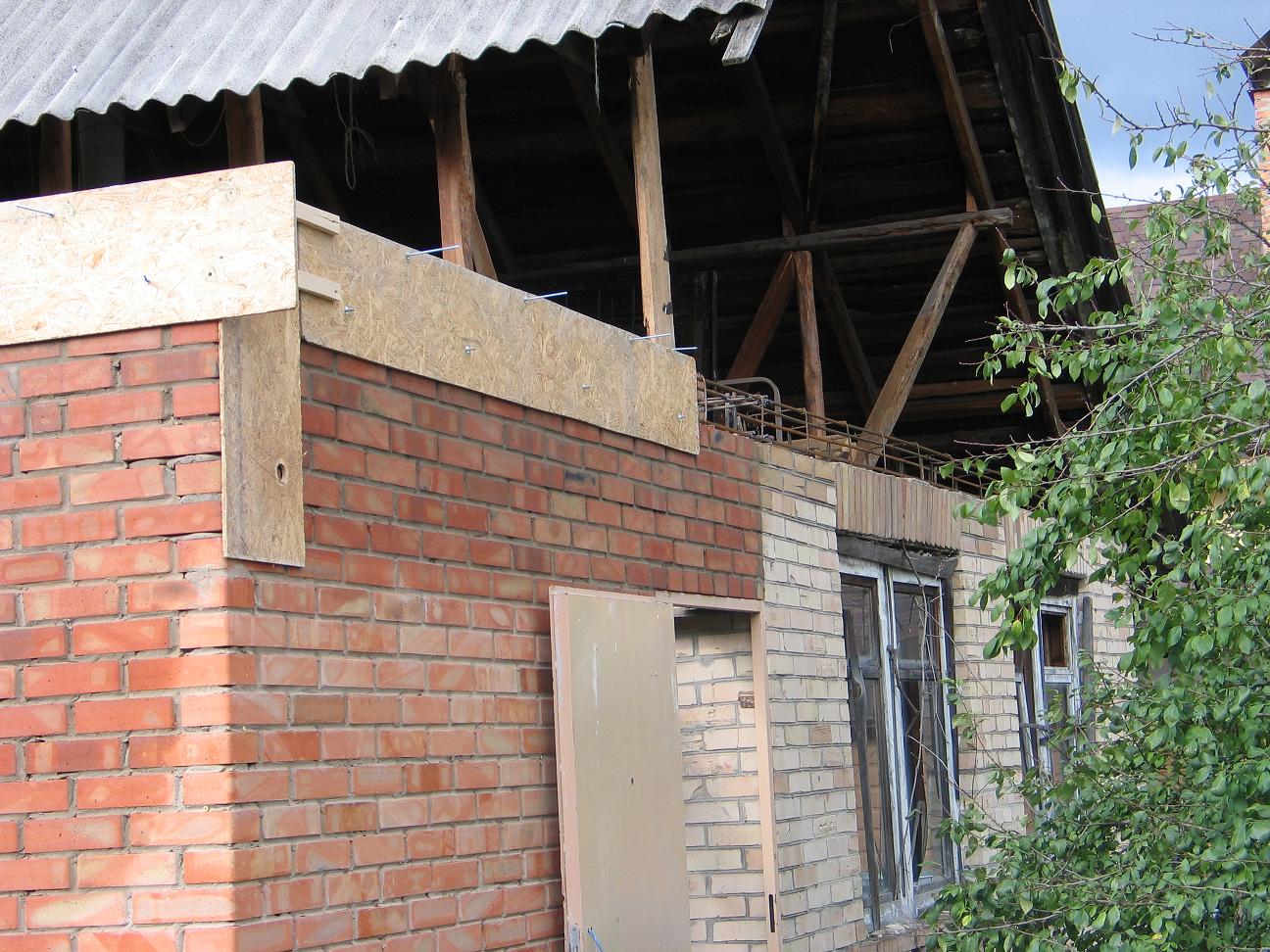

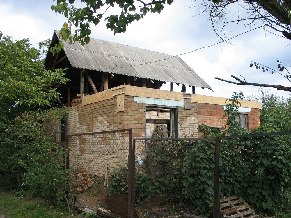

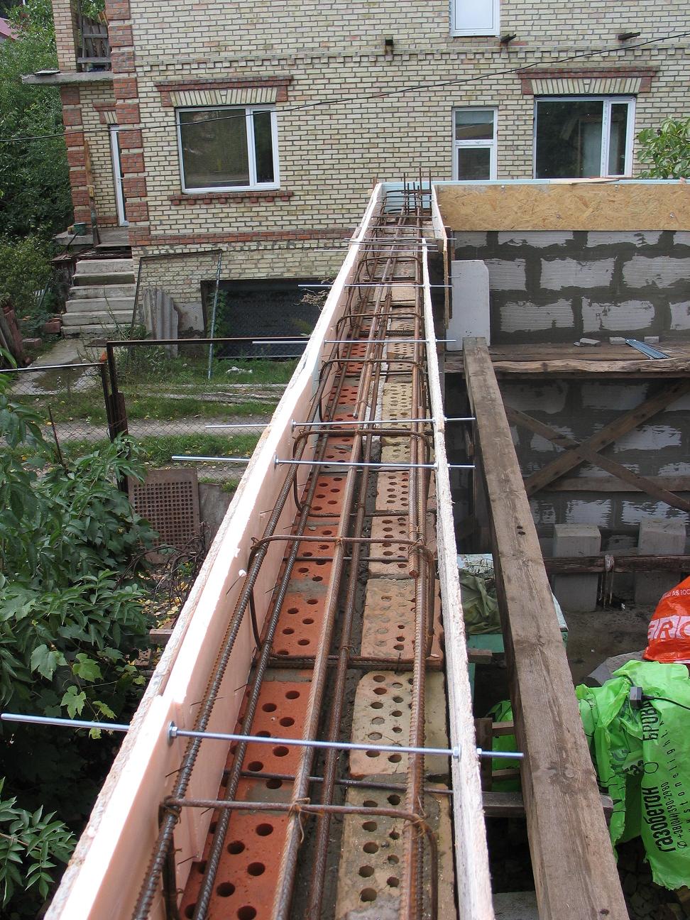

MoshimoroV Опубліковано: 25 вересня 2013 Автор Поділитись Опубліковано: 25 вересня 2013 Всем привет! Вот добрался до опалубки. 1 Посилання на коментар Поділитися на інших сайтах More sharing options...

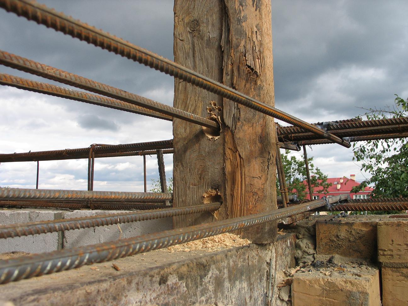

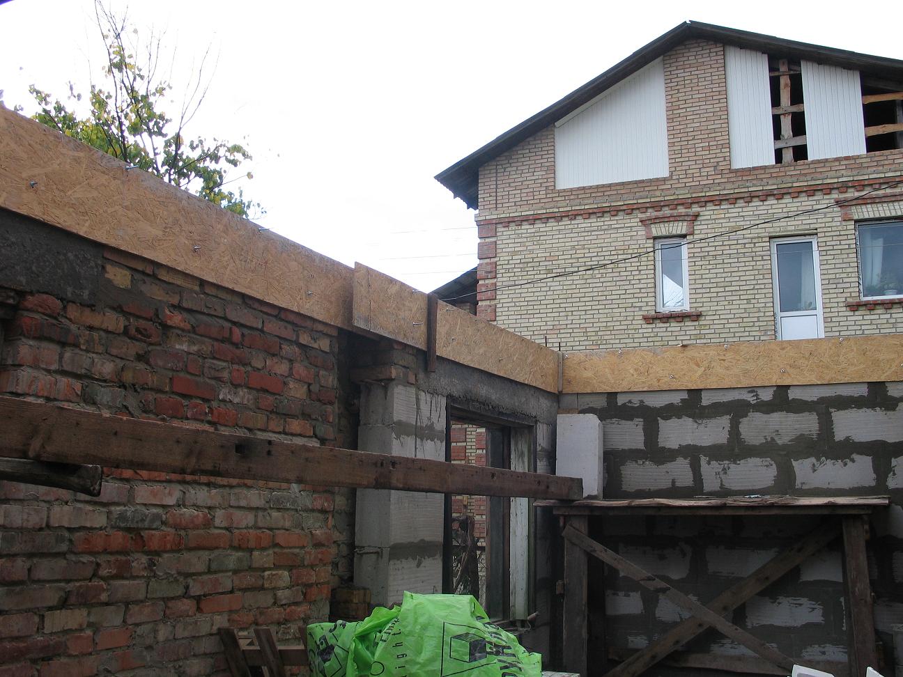

MoshimoroV Опубліковано: 25 вересня 2013 Автор Поділитись Опубліковано: 25 вересня 2013 Вторая часть фоток... Надеюсь, что завтра доделаю до конца! Посилання на коментар Поділитися на інших сайтах More sharing options...

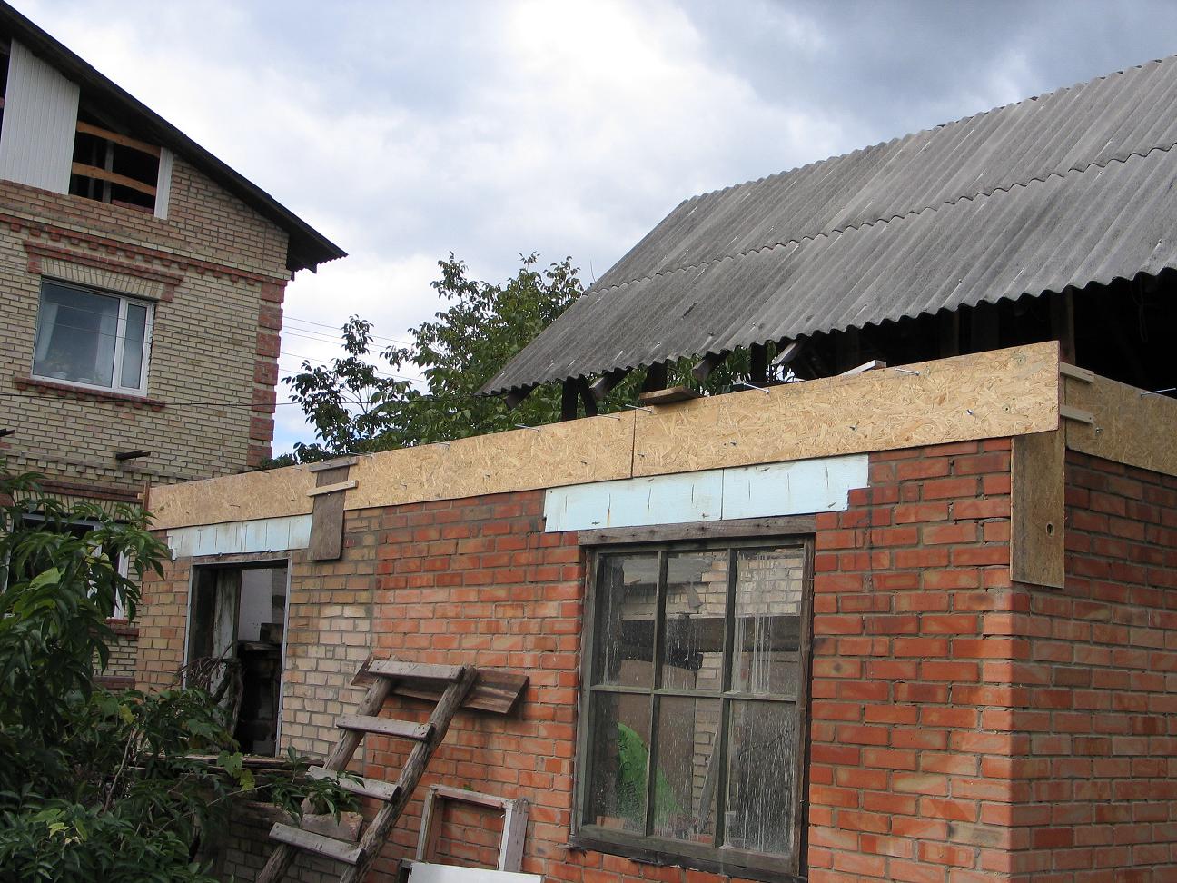

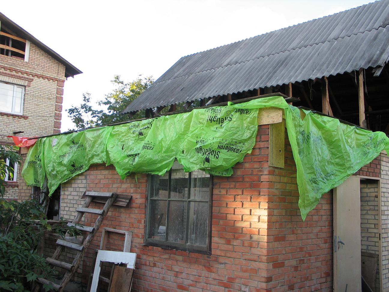

Игореха Опубліковано: 25 вересня 2013 Поділитись Опубліковано: 25 вересня 2013 По нивелиру выставлял? Добавлено через 2 минуты А накрывал зачем? Или ты уже и бетон частично уложил? Не вижу накладок на некоторых стыках. 1 Посилання на коментар Поділитися на інших сайтах More sharing options...
MoshimoroV Опубліковано: 26 вересня 2013 Автор Поділитись Опубліковано: 26 вересня 2013 По нивелиру выставлял? Да, по нивелиру. Первый раз попробовал и мне понравилось. Сначала лазером хотели, но не видно было луча. Потом думали водяным уровнем, но он оказался некачественным, вода вытекала с колб. Пришлось искать нивелир. Нашли, аж 3 штуки :D Добавлено через 2 минуты А накрывал зачем? Или ты уже и бетон частично уложил? Накрывал от дождя. Сегодня докручу опалубку, выставлю по уровню и можно будет лить завтра или на выходных. Не вижу накладок на некоторых стыках. Накладками занимался отец, значит он просто не успел сделать, но они будут. 1 Посилання на коментар Поділитися на інших сайтах More sharing options...

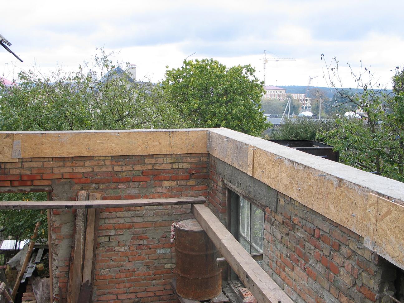

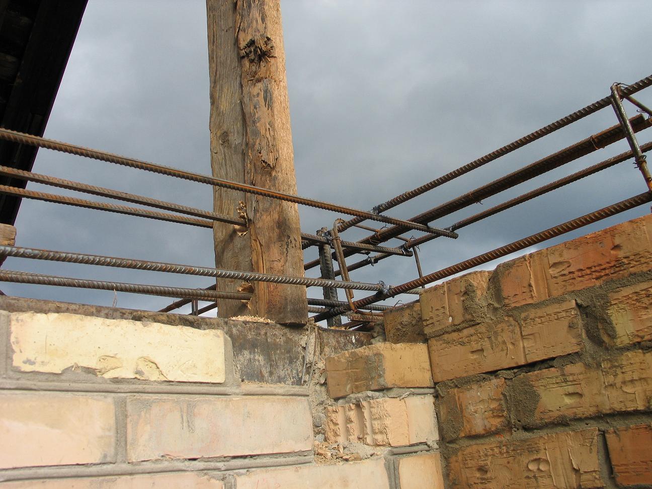

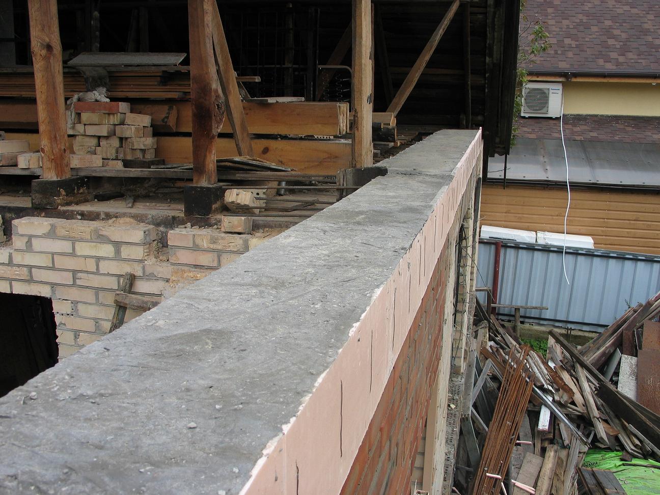

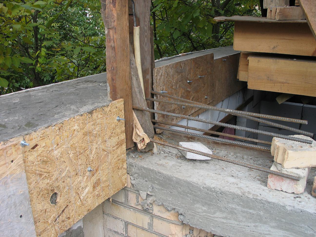

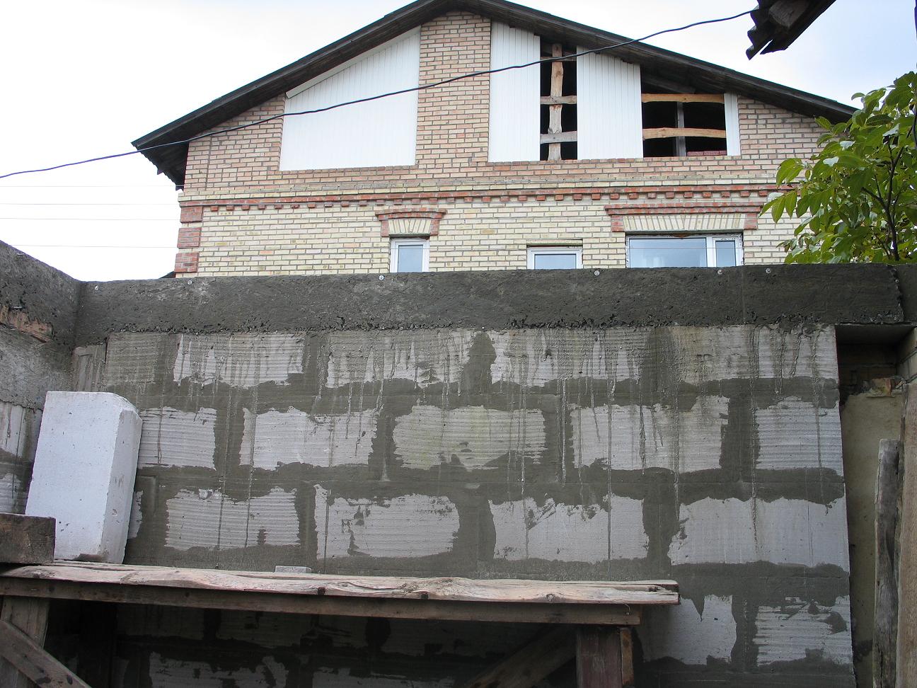

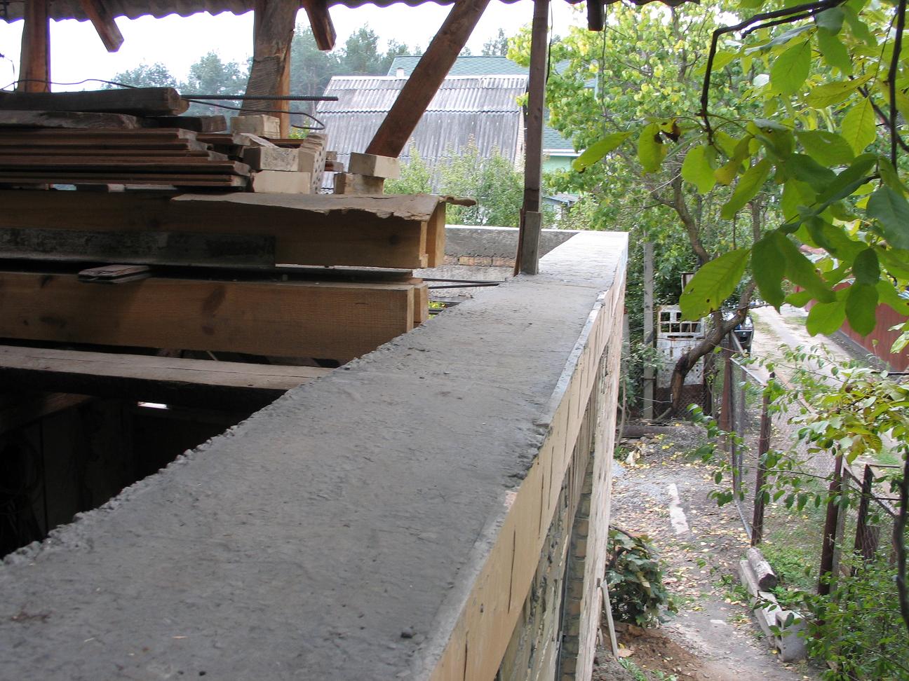

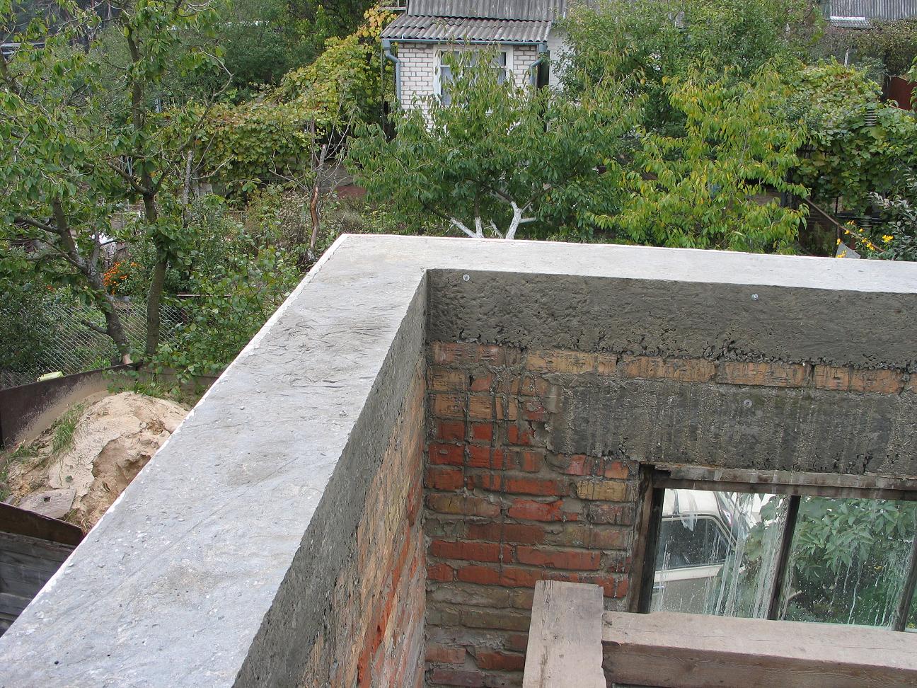

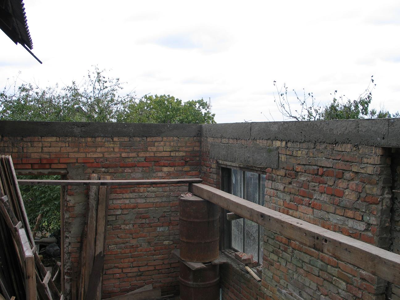

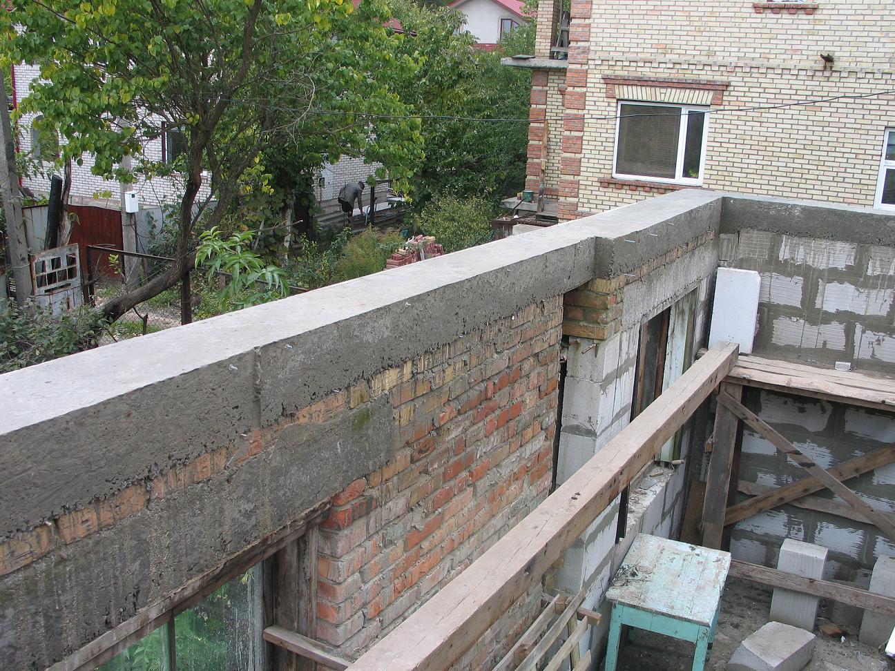

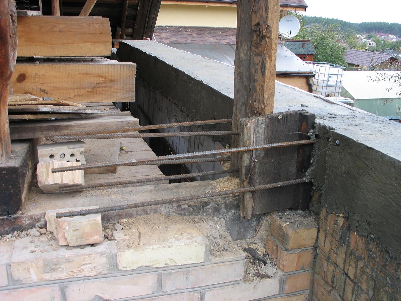

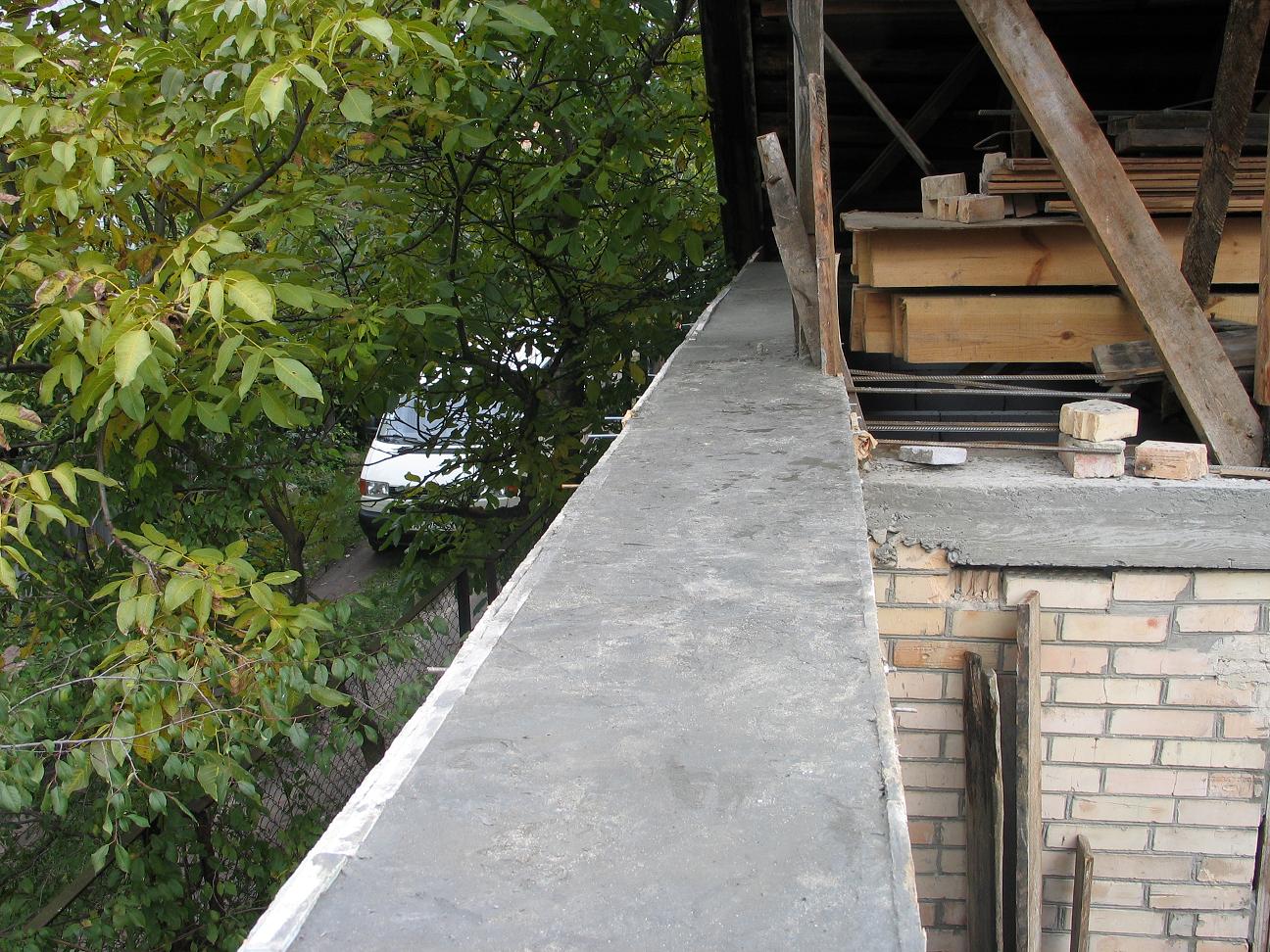

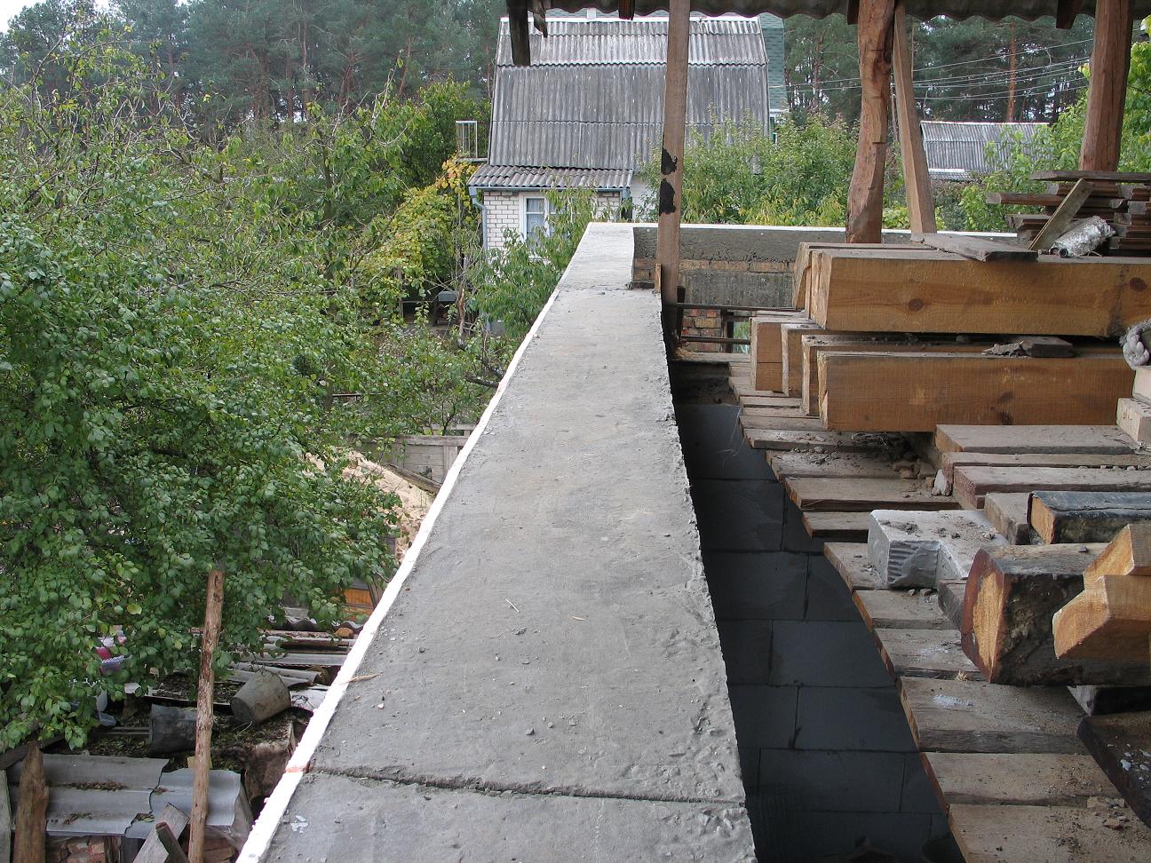

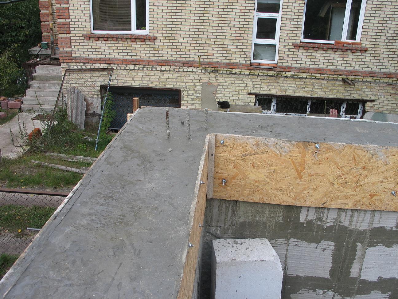

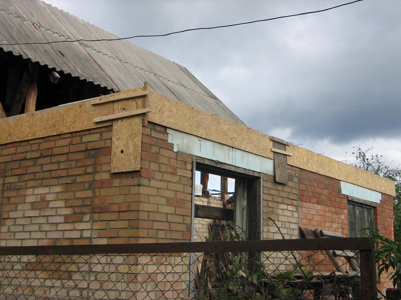

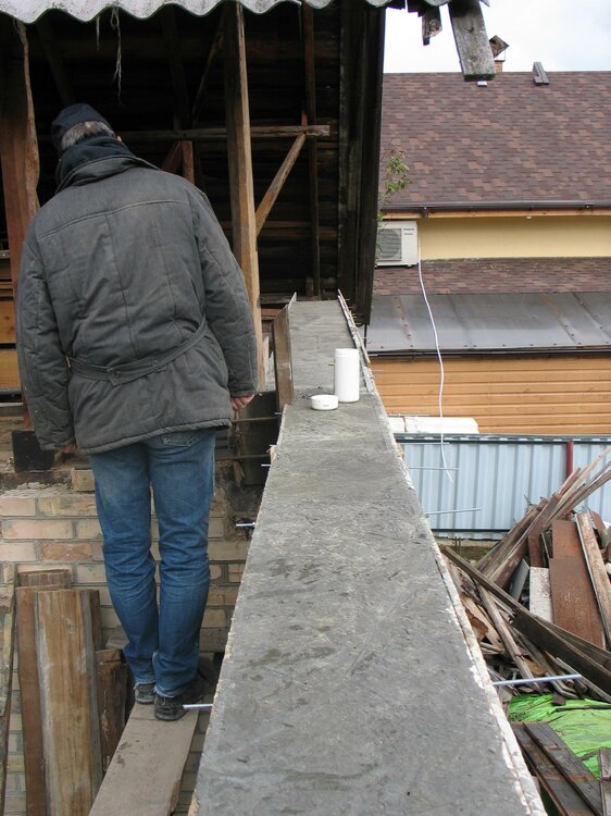

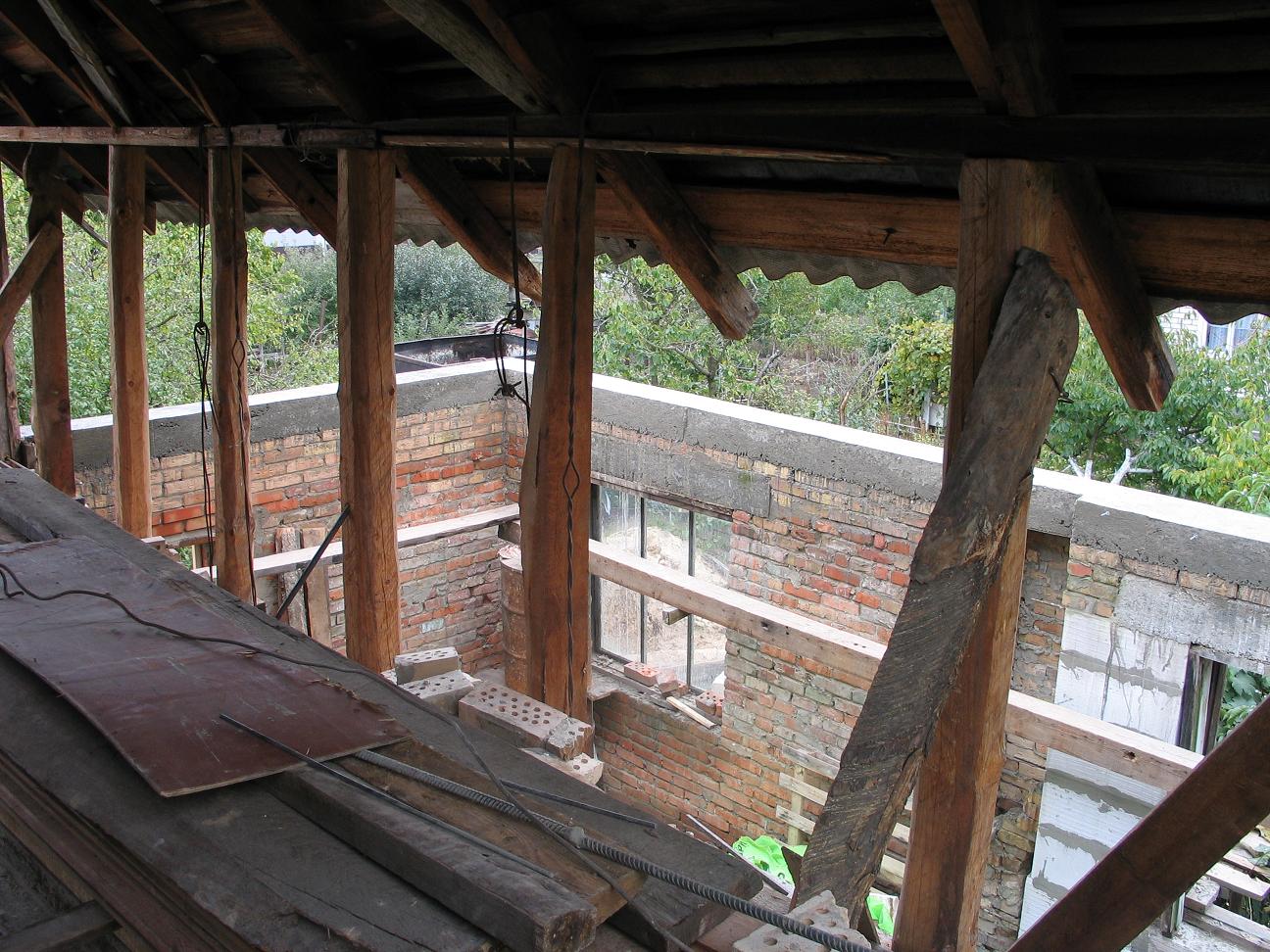

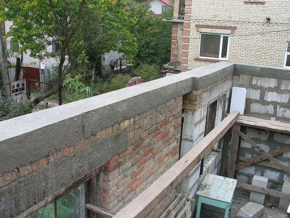

MoshimoroV Опубліковано: 5 жовтня 2013 Автор Поділитись Опубліковано: 5 жовтня 2013 Сегодня сняли опалубку. Поставил себе твёрдую четвёрку! Мне понравилось, так как делал первый раз в свои 24 Правду Игорь писал, что жалко было заливать такую красоту и такой вложенный труд!!! Вот собственно и фотки: 2 Посилання на коментар Поділитися на інших сайтах More sharing options...

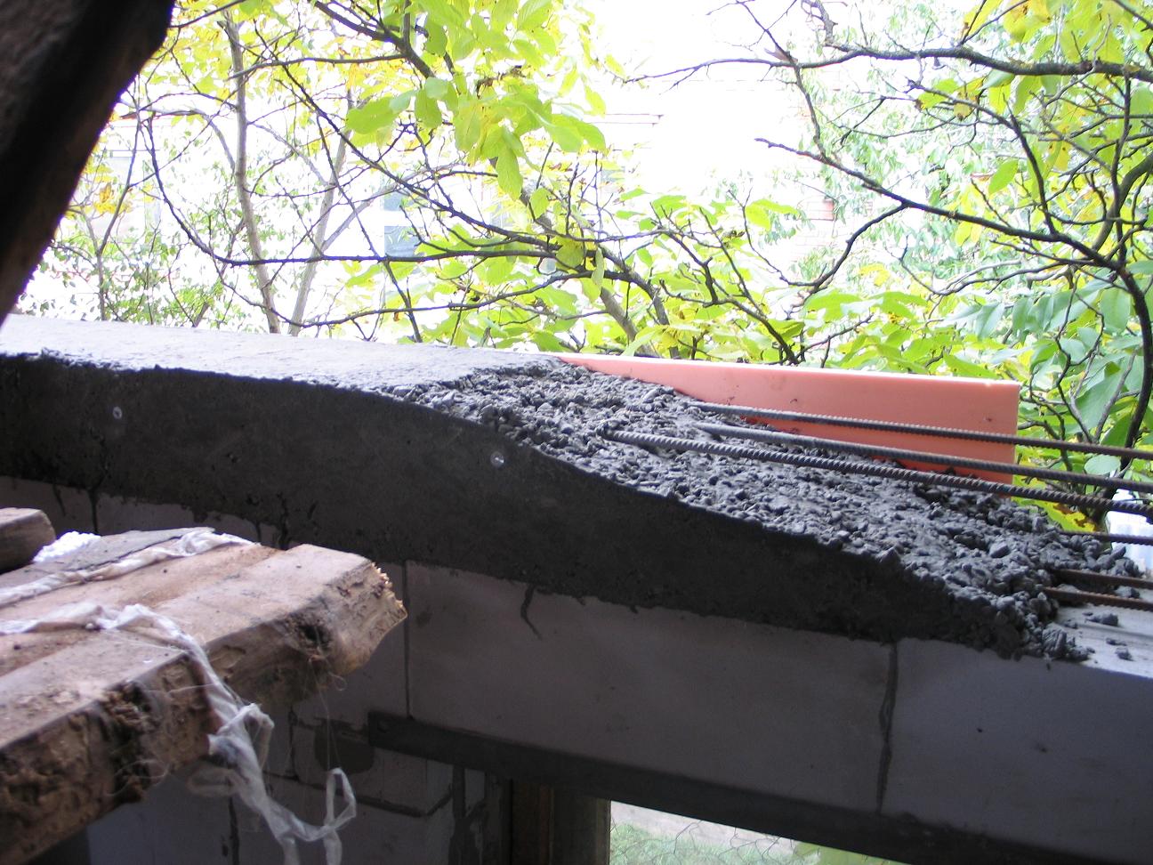

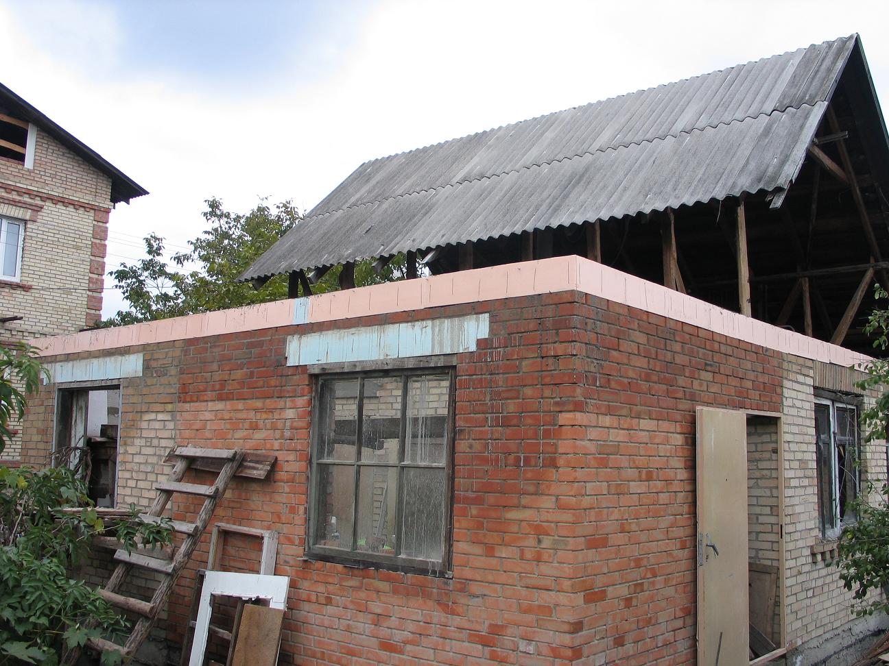

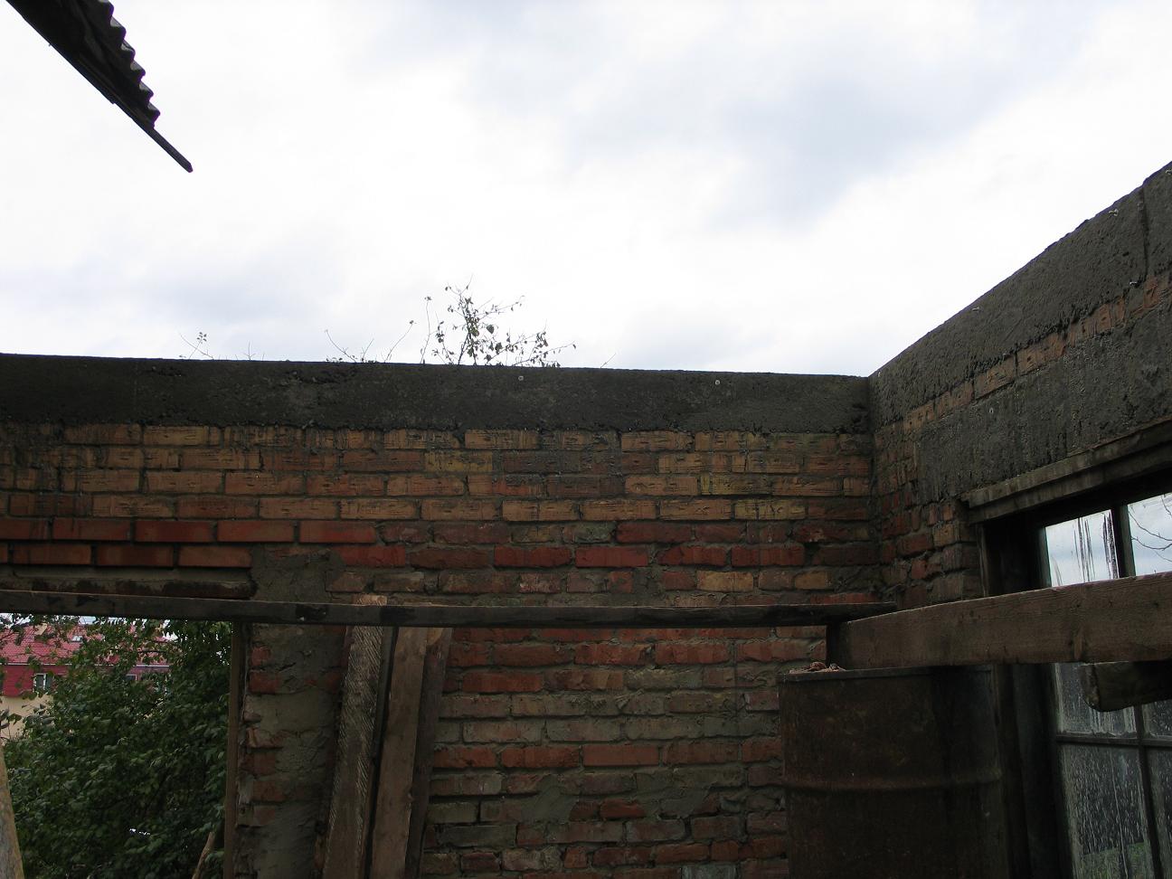

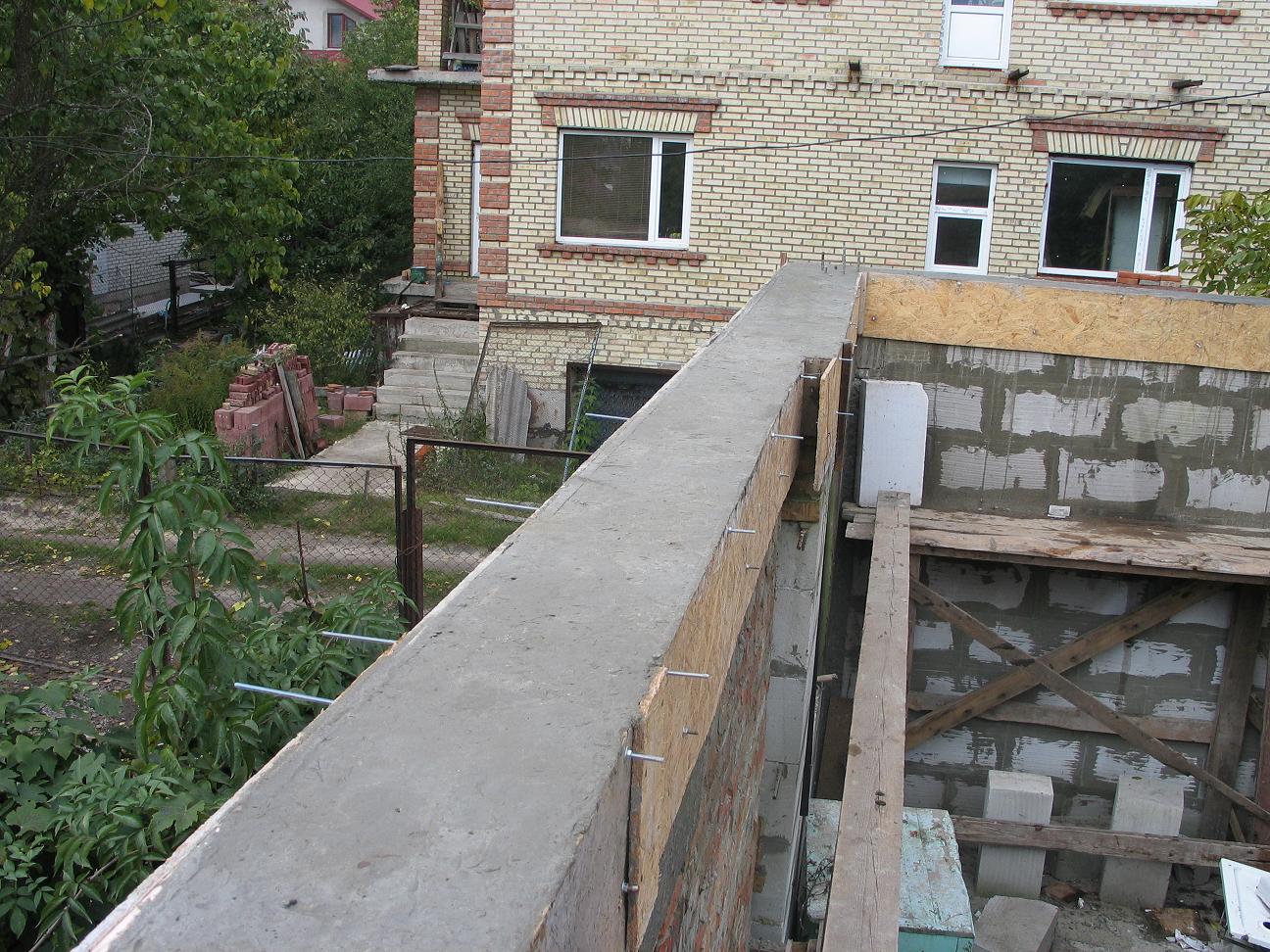

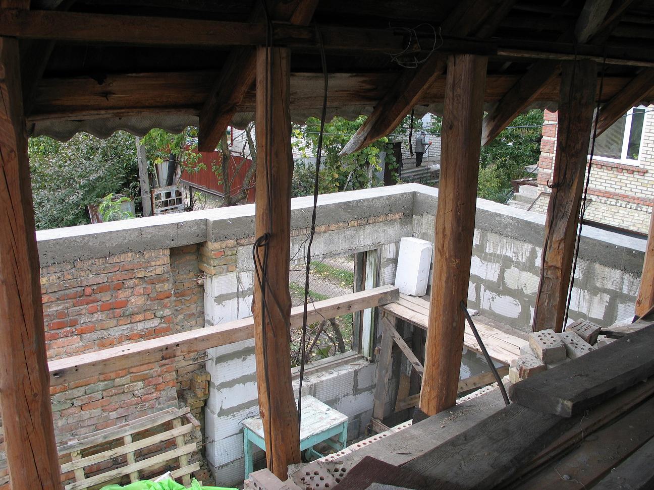

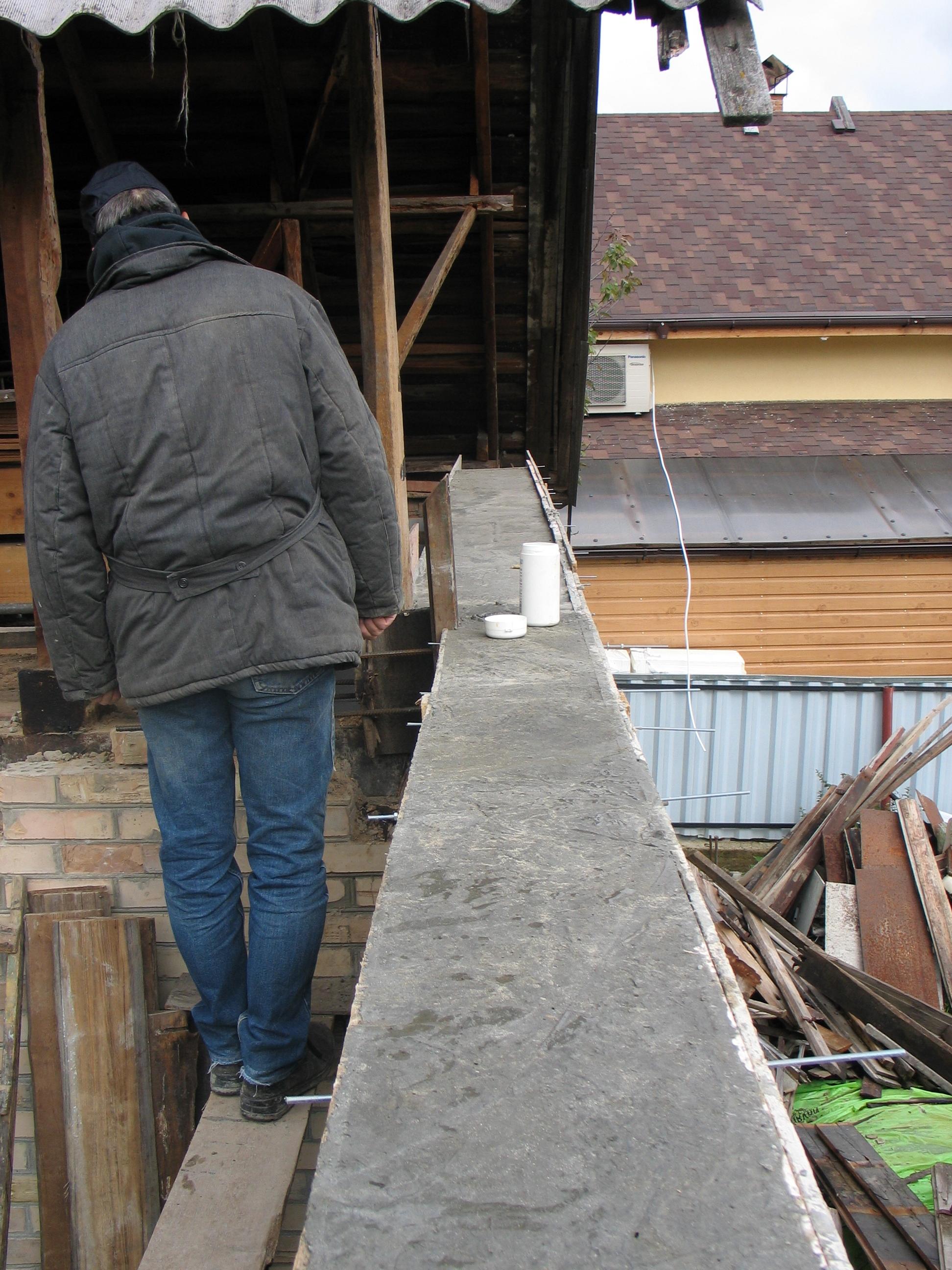

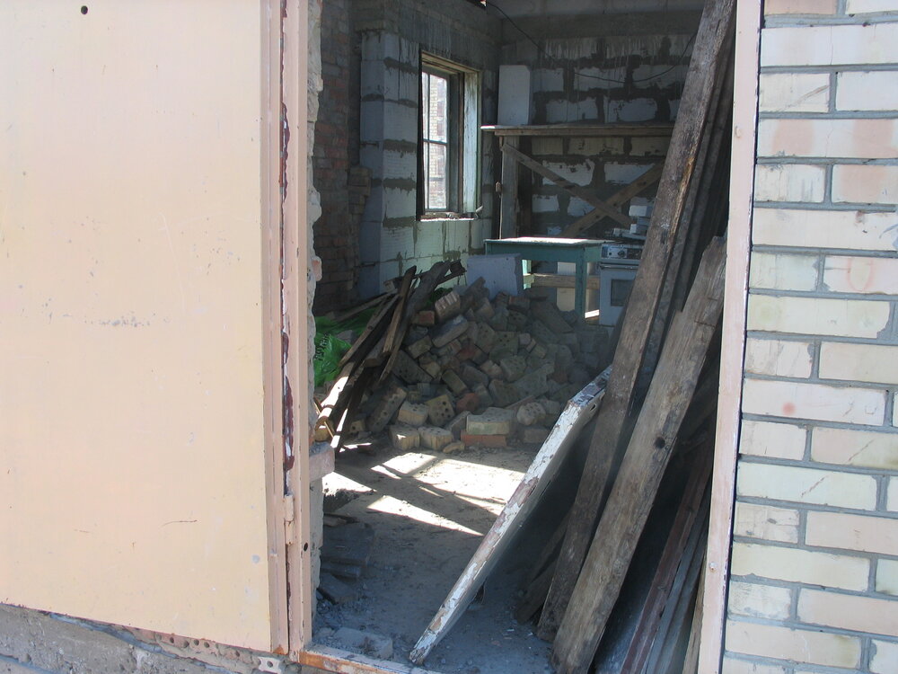

MoshimoroV Опубліковано: 5 жовтня 2013 Автор Поділитись Опубліковано: 5 жовтня 2013 Люблю фотографировать! Особенно, приятно фоткать свой труд! Поэтому вторая часть фоток :D 3 Посилання на коментар Поділитися на інших сайтах More sharing options...
Игореха Опубліковано: 5 жовтня 2013 Поділитись Опубліковано: 5 жовтня 2013 Поздравляю! Хорошо все вышло. Поверхность бетона затирал? Не вижу усадочных трещинок сверху ))))) Но и раковин особо не заметно. При работе без пластификатора - это трудно совместимо 1 Посилання на коментар Поділитися на інших сайтах More sharing options...

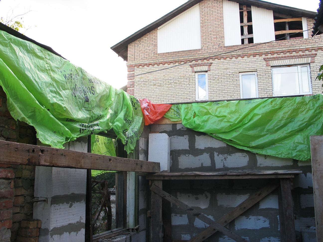

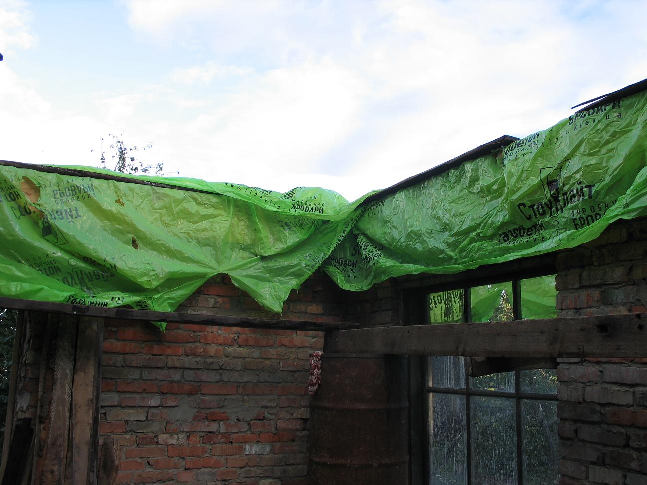

MoshimoroV Опубліковано: 27 жовтня 2013 Автор Поділитись Опубліковано: 27 жовтня 2013 Поздравляю! Хорошо все вышло. Поверхность бетона затирал? Не вижу усадочных трещинок сверху ))))) Но и раковин особо не заметно. При работе без пластификатора - это трудно совместимо Привет, Игорь! Спасибо большое, старались. Поверхность бетон равнял кельмой, наверное, из-за этого так и получилось. Да, трещин сверху нет, а раковины чуток есть. Работали без пластификатора. Отвечаю сейчас, так как залились, надорвал поясницу и от стойки начало тошнить :bad: С трудом накрыли временную крышу и сейчас я отдыхаю. Лечусь! Добавлено через 5 минут MoshimoroV, скажи, почему у тебя в сообщении влазит больше 10 фоток? Когда я пытался, то форум матюкался и разрешал вставлять максимум 10 с учетом смайликов. ПыСы: зачет Привет, Макс! Приятно было познакомиться в живую! Вызывает большое уважение, то, что ты делаете со своей женой! Так держать! Чтобы залить фотки на форум я делаю так: 1) Открываю фотку в Paint 2) Захожу: Рисунок - Растянуть/наклонить 3) По горизонтали и по вертикали делаю 50 % и сохраняю. Только потом заливаю на форум. Возможно, из-за этих действий и получается залить больше фоток. Спасибо за зачет! 1 Посилання на коментар Поділитися на інших сайтах More sharing options...

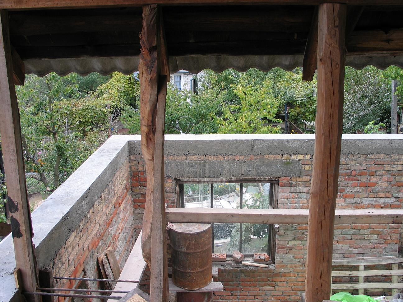

КОРН Опубліковано: 27 жовтня 2013 Поділитись Опубліковано: 27 жовтня 2013 С трудом накрыли временную крышу и сейчас я отдыхаю. Лечусь! Интересно было бы посмотреть фотки временной крыши. Не представляю как ты можешь надорваться с таким здоровьем Привет, Макс! Приятно было познакомиться в живую! Вызывает большое уважение, то, что ты делаете со своей женой! Так держать! Спасибо! Нам тоже было очень приятно с тобой познакомиться. Хорошо находить приятных соседей через форум. Это очень радует и почти гарантирует дружбу. Чтобы залить фотки на форум я делаю так: 1) Открываю фотку в Paint 2) Захожу: Рисунок - Растянуть/наклонить 3) По горизонтали и по вертикали делаю 50 % и сохраняю. Только потом заливаю на форум. Возможно, из-за этих действий и получается залить больше фоток. Я тоже фотки уменьшаю. Но робот считает еще и смайлики!!! 1 Посилання на коментар Поділитися на інших сайтах More sharing options...
захар 1977 Опубліковано: 27 жовтня 2013 Поділитись Опубліковано: 27 жовтня 2013 Сегодня сняли опалубку. Поставил себе твёрдую четвёрку! Мне понравилось, так как делал первый раз в свои 24 Правду Игорь писал, что жалко было заливать такую красоту и такой вложенный труд!!! Вот собственно и фотки: А шпильки както вытягиваете, или просто обрезаете? Посилання на коментар Поділитися на інших сайтах More sharing options...

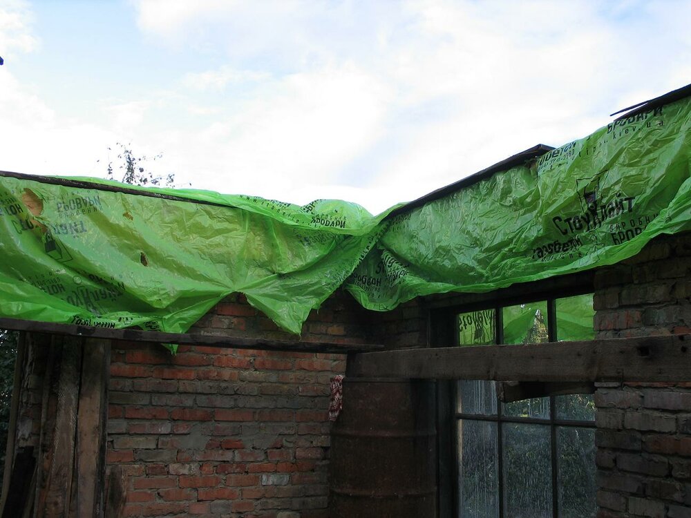

MoshimoroV Опубліковано: 29 жовтня 2013 Автор Поділитись Опубліковано: 29 жовтня 2013 Интересно было бы посмотреть фотки временной крыши. Не представляю как ты можешь надорваться с таким здоровьем Если поеду на дачу, то сделаю. Чуток отличается от предыдущей крыши. С каким таким здоровьем? ;) Спасибо! Нам тоже было очень приятно с тобой познакомиться. Хорошо находить приятных соседей через форум. Это очень радует и почти гарантирует дружбу. Согласен! Я тоже фотки уменьшаю. Но робот считает еще и смайлики!!! Тогда смотри ответ Игоря :D Добавлено через 1 минуту А шпильки както вытягиваете, или просто обрезаете? Добрый вечер! Спасибо за вопрос. Шпильки сначала думал вытягивать с целью экономии, но на практике понял, что оно того не стоит. Оставлял так, а потом болгаркой обрезал. Посилання на коментар Поділитися на інших сайтах More sharing options...

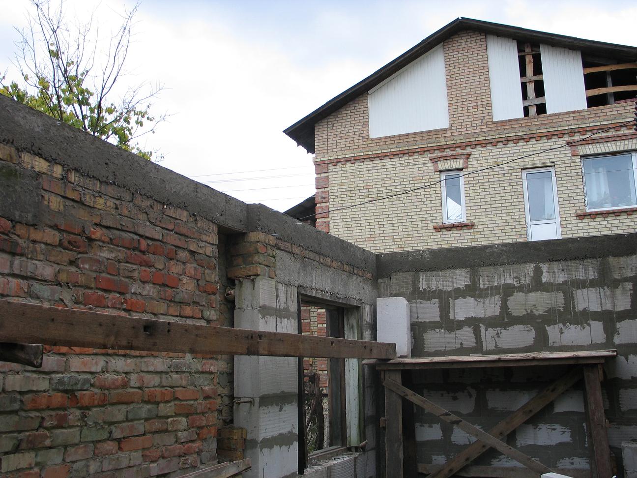

MoshimoroV Опубліковано: 23 березня 2014 Автор Поділитись Опубліковано: 23 березня 2014 Привет родной форум и дорогие форумчани! Свой строительный сезон открыл на этих выходных с уборки мусора 2013 года 3 Посилання на коментар Поділитися на інших сайтах More sharing options...
Игореха Опубліковано: 23 березня 2014 Поділитись Опубліковано: 23 березня 2014 Вливайся! :D С такой зимой можно было и не заканчивать прошлый ;) Я тоже думал что будет месяца три передышки. По факту вышло не больше месяца 1 Посилання на коментар Поділитися на інших сайтах More sharing options...

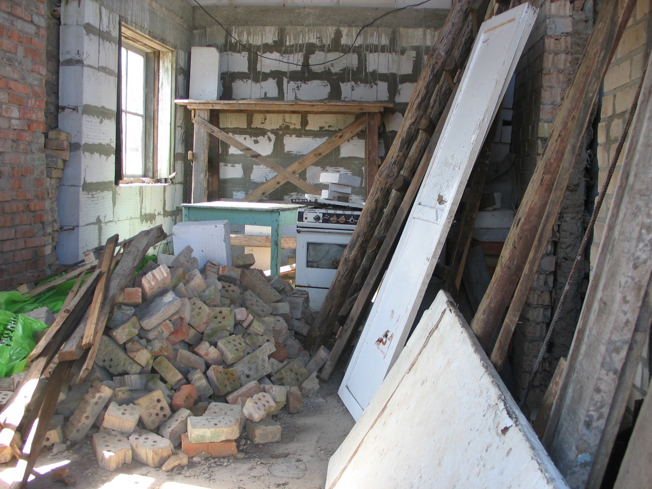

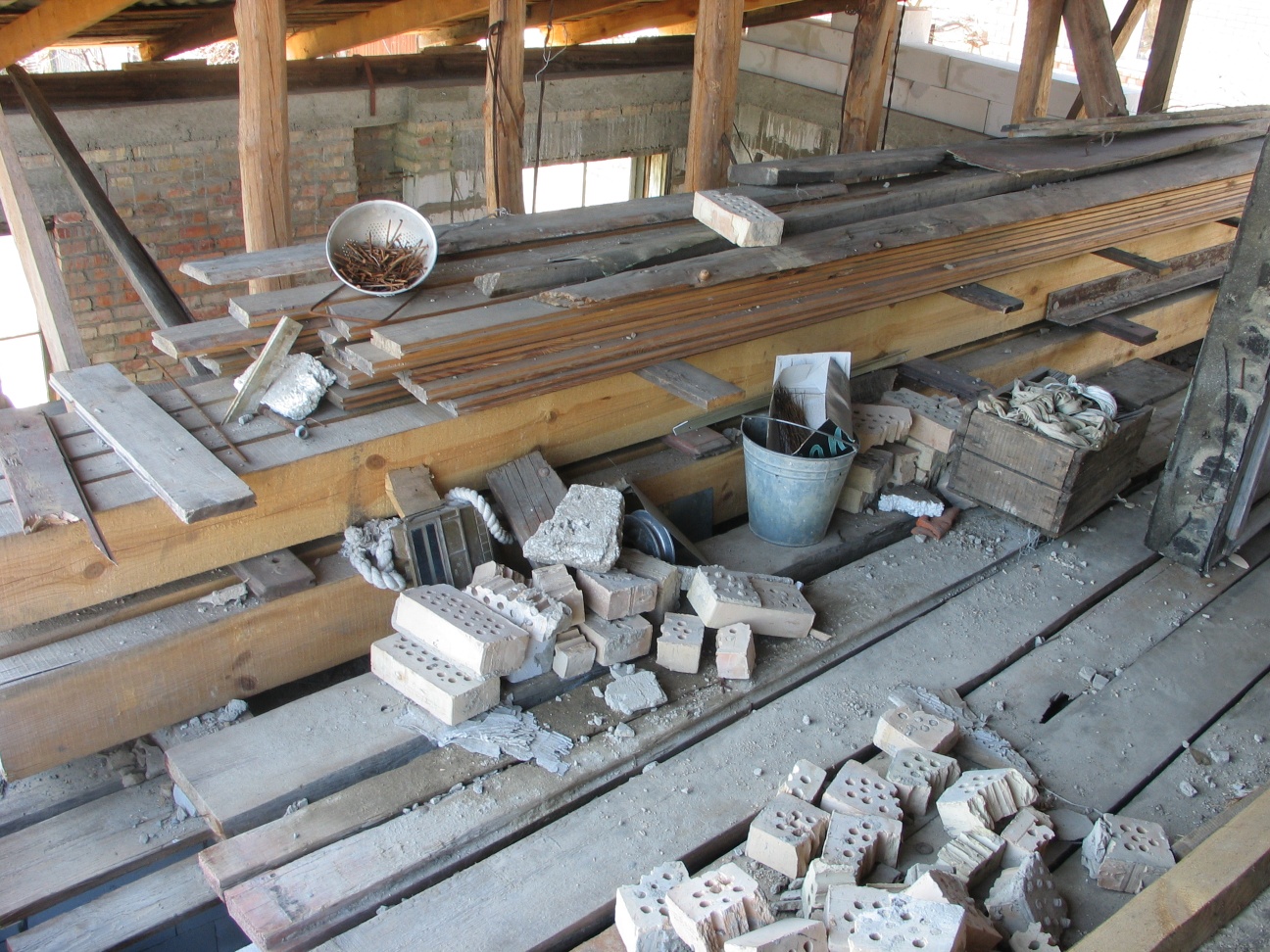

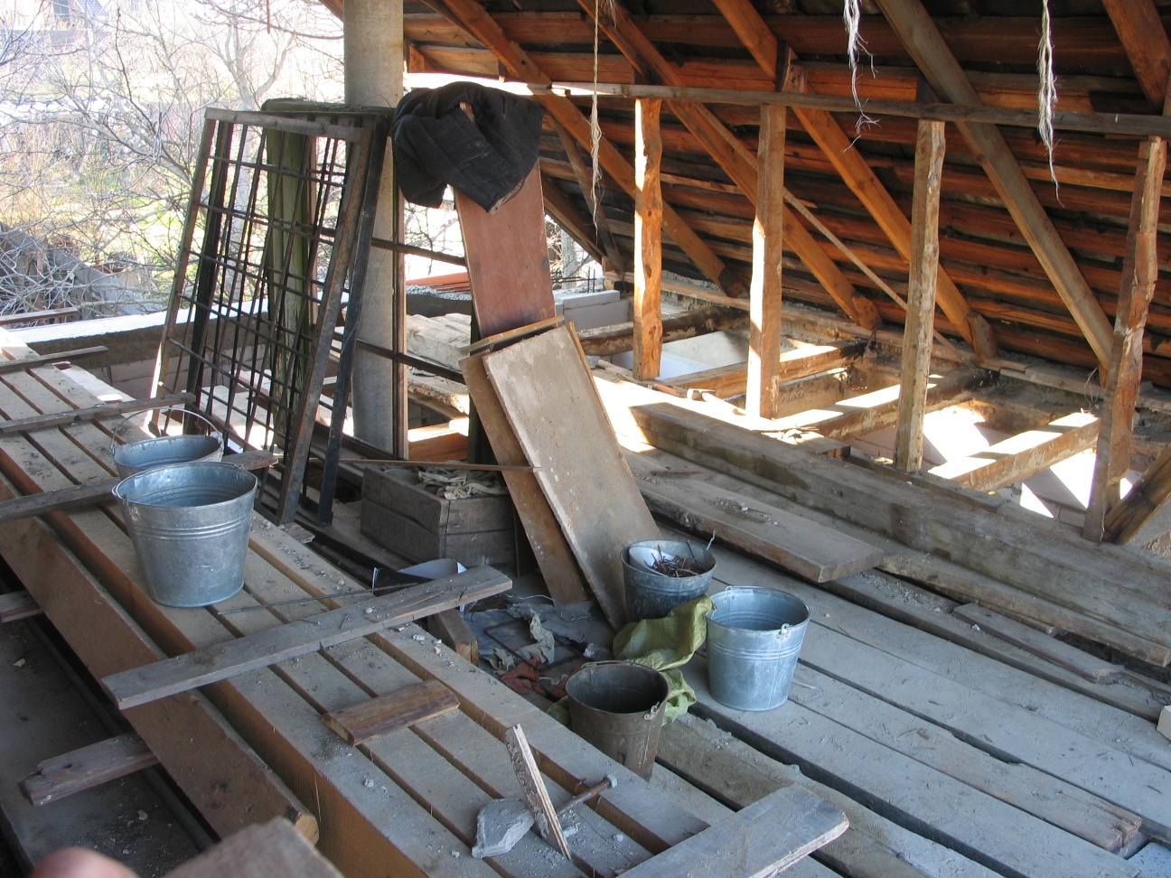

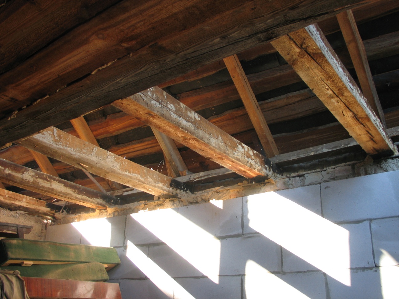

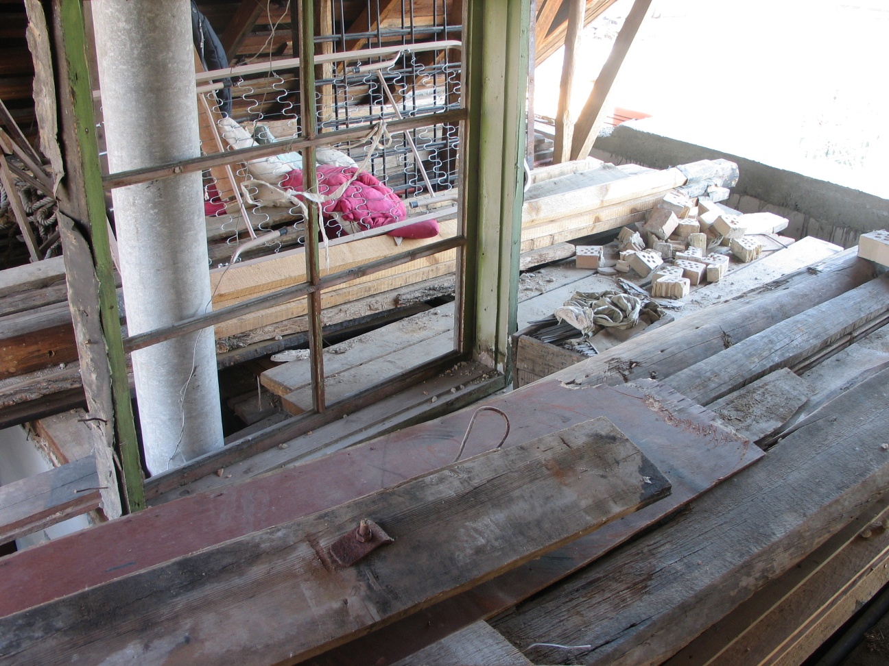

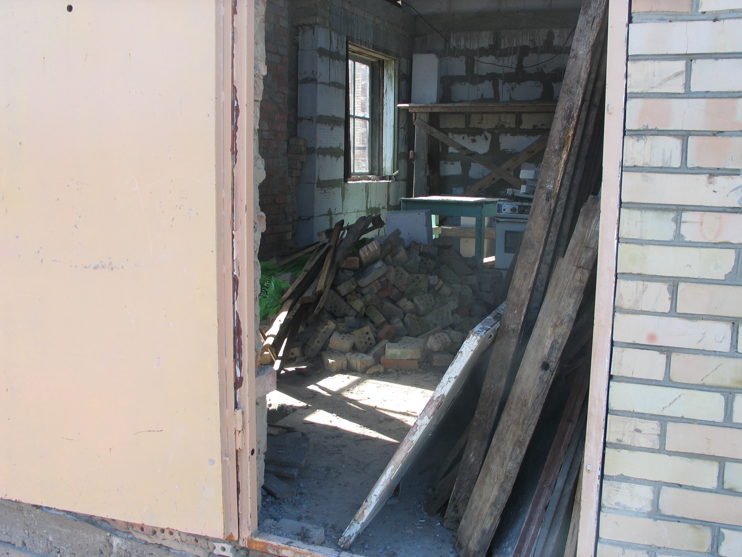

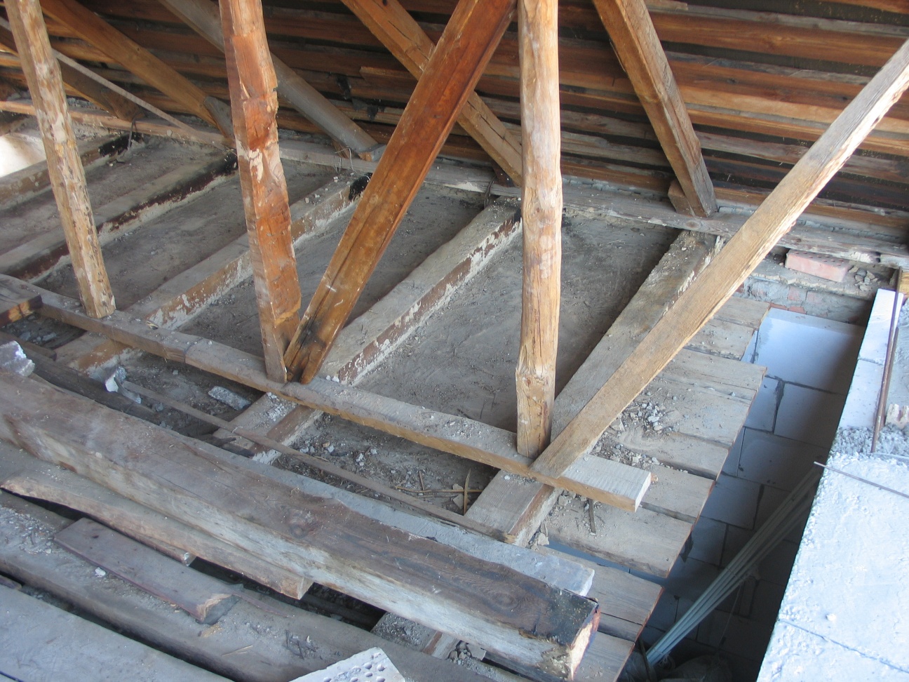

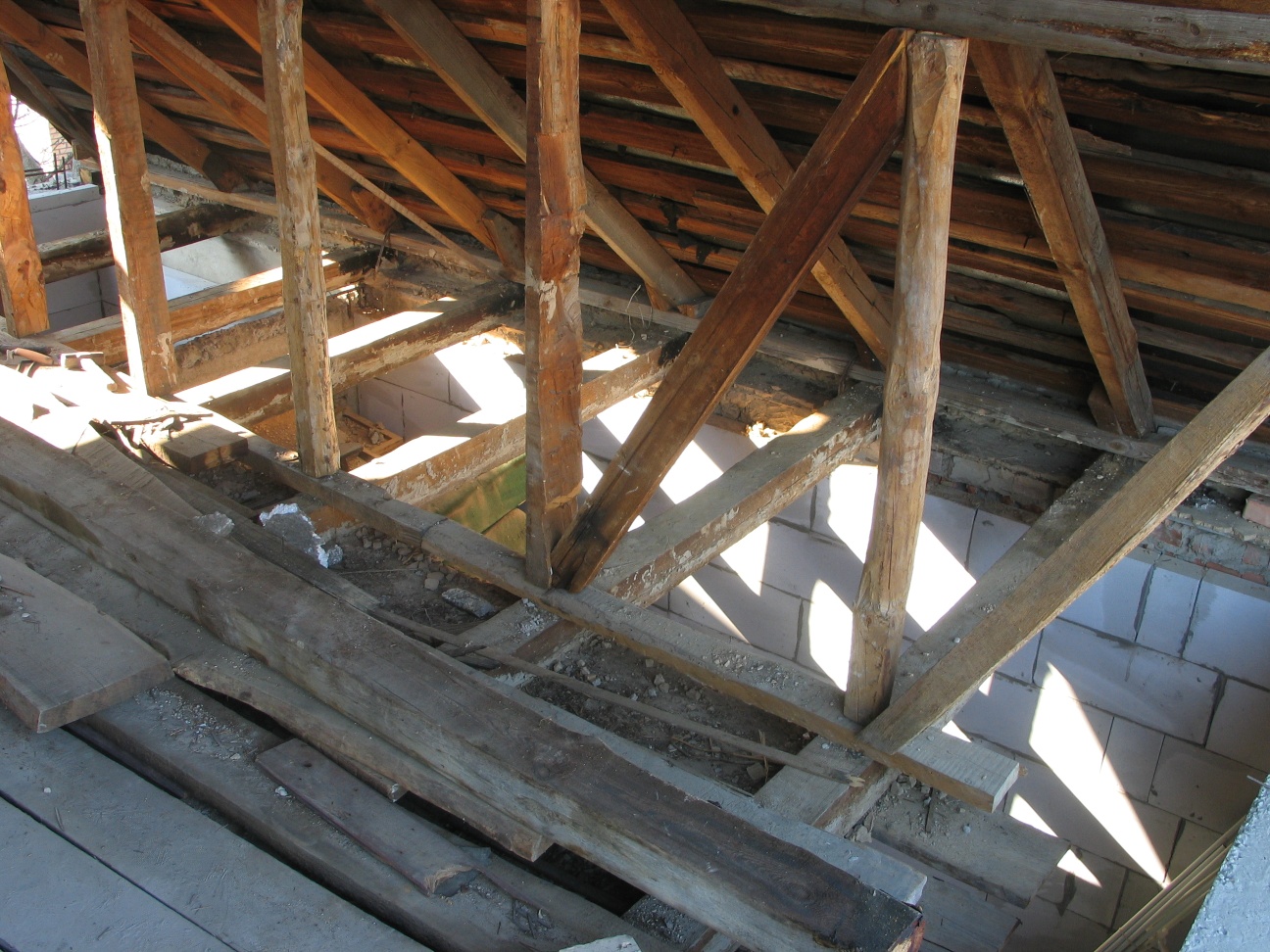

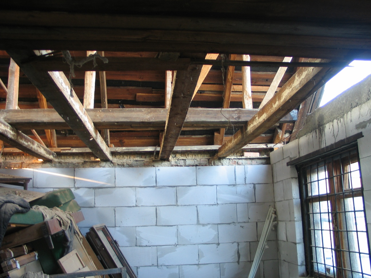

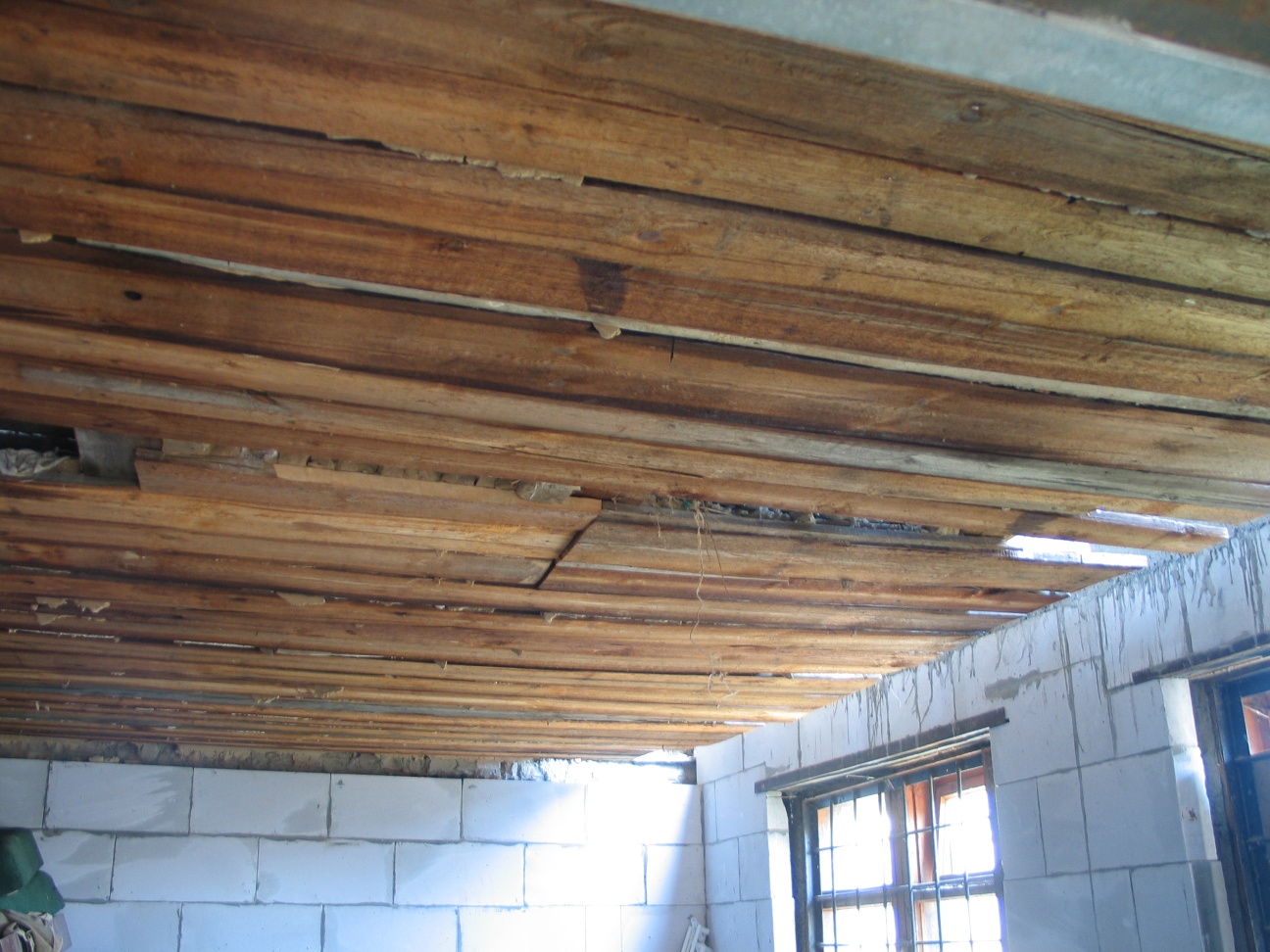

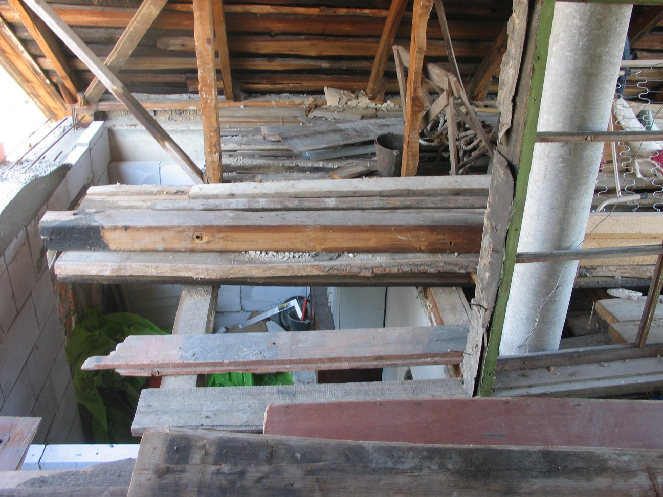

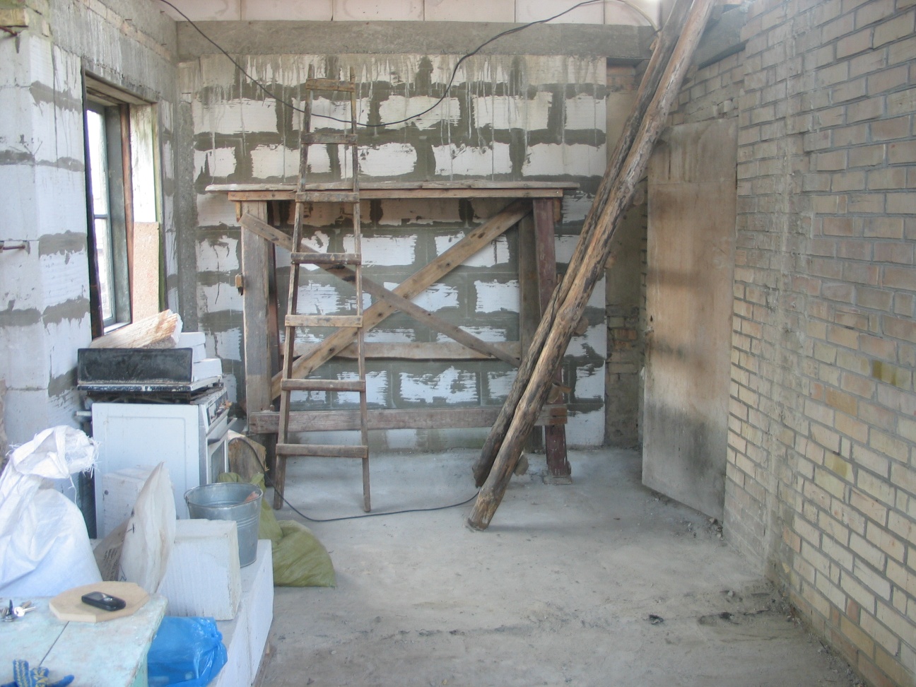

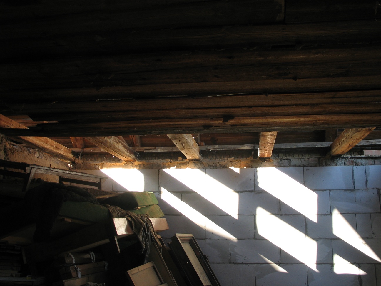

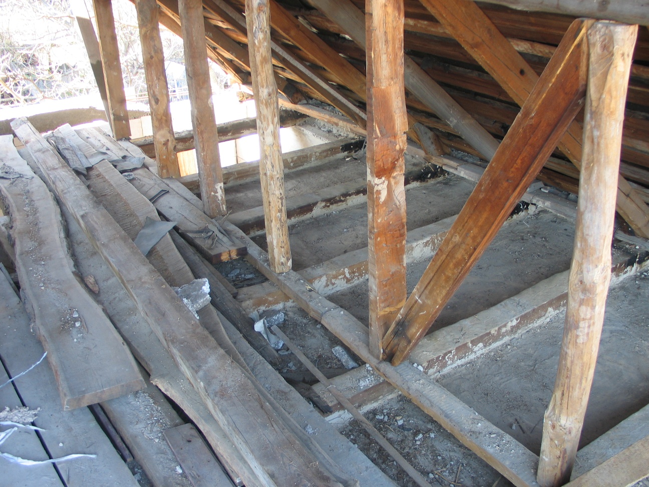

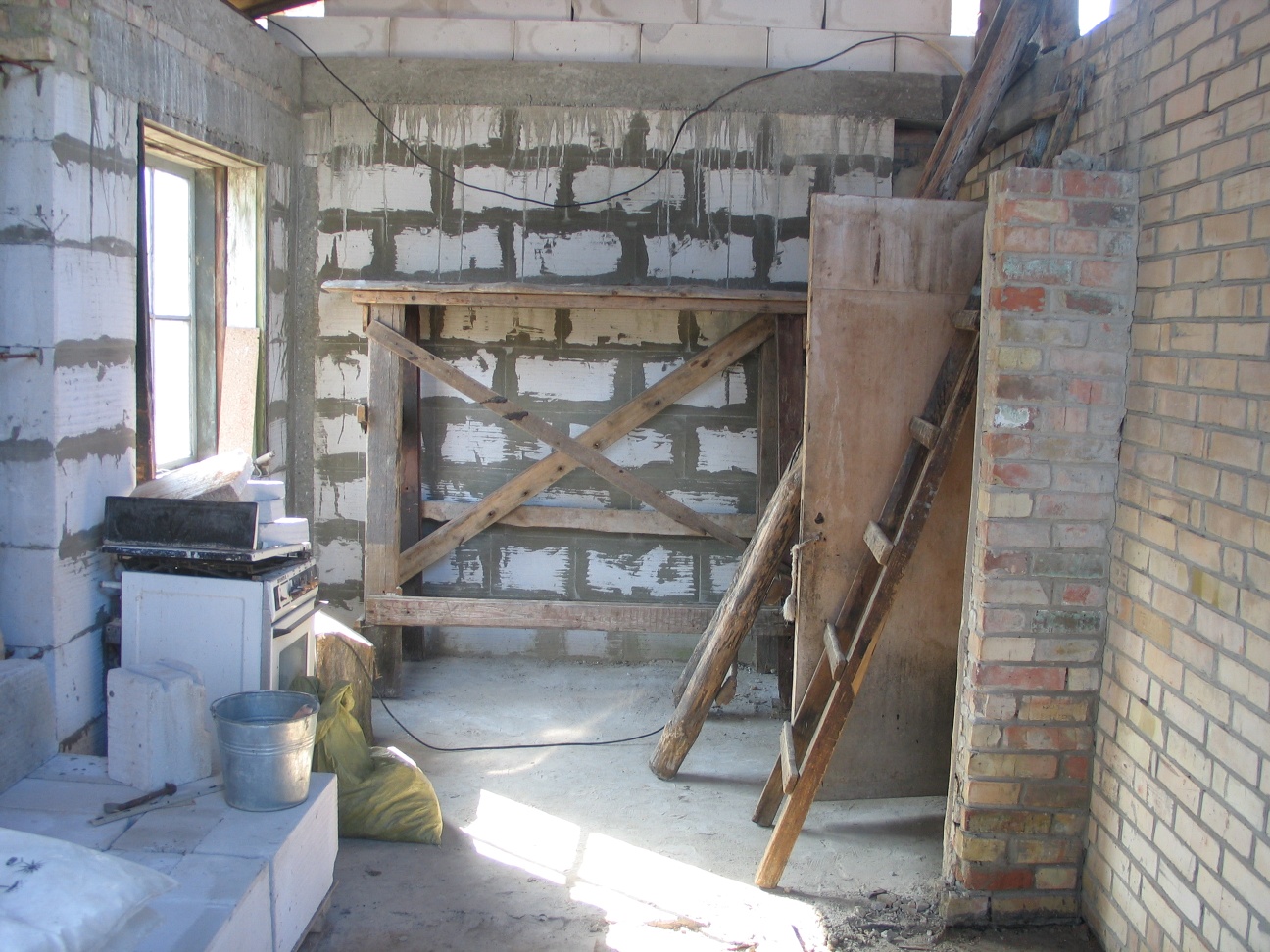

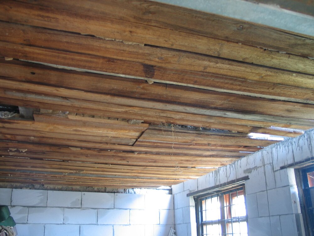

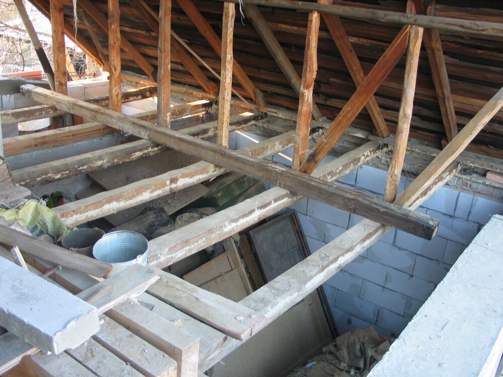

MoshimoroV Опубліковано: 31 березня 2014 Автор Поділитись Опубліковано: 31 березня 2014 Всем привет! Трудновато мне дается вливание в строительный процесс после столь длительного отдыха. На выходных решил расчистить от мусора чердак, демонтировать потолок первого этажа и пол чердака. Между ними дед уложил глину до 4 см :D После её выкидки на улице образовалась небольшая куча. В общем, смотрим фото. 1 Посилання на коментар Поділитися на інших сайтах More sharing options...
Игореха Опубліковано: 31 березня 2014 Поділитись Опубліковано: 31 березня 2014 Где фото "небольшой" кучи глины? :D ПС Хотя, после моих кучек грунта, после копки септика, кучки размером менее 5 кубов я вообще за кучи не считаю ))))) 1 Посилання на коментар Поділитися на інших сайтах More sharing options...
MoshimoroV Опубліковано: 31 березня 2014 Автор Поділитись Опубліковано: 31 березня 2014 Где фото "небольшой" кучи глины? :D ПС Хотя, после моих кучек грунта, после копки септика, кучки размером менее 5 кубов я вообще за кучи не считаю ))))) С твоими кучами, так то реально небольшая кучка. Мне интересно, какую нагрузку передавала глина на фундамент :D Как у тебя дела на работе? Задела ситуация, которая у нас сейчас в стране? А то я чувствую, что лето проведу за поиском работы и одновременно стройкой дачи. Кстати, Игорь, а у тебя есть опалубка? Посилання на коментар Поділитися на інших сайтах More sharing options...
Игореха Опубліковано: 31 березня 2014 Поділитись Опубліковано: 31 березня 2014 С твоими кучами, так то реально небольшая кучка. Мне интересно, какую нагрузку передавала глина на фундамент :D Как у тебя дела на работе? Задела ситуация, которая у нас сейчас в стране? А то я чувствую, что лето проведу за поиском работы и одновременно стройкой дачи. Кстати, Игорь, а у тебя есть опалубка? Да какую там нагрузку? Думаю что кучка у тебя до 3х кубов вышла. Учитывая плотность глины 2-3т/м3 (в зависимости от консистенции и влажности) - максимум 9 тонн на весь фундамент. Снега на крыше больше бывает )))) Да на работе более-менее спокойно. Но не без отголосков, конечно. Опалубка, которую ты брал? Она до сих пор у Макса живет :D 1 Посилання на коментар Поділитися на інших сайтах More sharing options...
