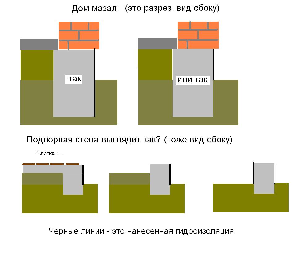

massimo Опубліковано: 18 січня 2012 Автор Поділитись Опубліковано: 18 січня 2012 что с прорабо-зобором? Прораба на просмотр еще не возила, но по телефону он уверил меня, что все обязуется переделать. Я хочу это его желание оформить юридически, надеюсь, что это будет его стимулировать. Забор решила переделывать уже весной. Теперь новый вопрос из той же "оперы": прораб обмазал для гидроизоляции битумной мастикой подпорную стенку террасы и стену дома. Сегодня обнаружила, что на подпорной стене гидроизоляция слетела кусками, на стене дома я сама сковырнула и такой же результат: слетает тонким пластом, как фольга. В чем причина, тоже температура не подходящая была для обработки? Посилання на коментар Поділитися на інших сайтах More sharing options...
Propeller Опубліковано: 18 січня 2012 Поділитись Опубліковано: 18 січня 2012 (змінено) Прораба на просмотр еще не возила, но по телефону он уверил меня, что все обязуется переделать. Я хочу это его желание оформить юридически, надеюсь, что это будет его стимулировать. Забор решила переделывать уже весной. Теперь новый вопрос из той же "оперы": прораб обмазал для гидроизоляции битумной мастикой подпорную стенку террасы и стену дома. Сегодня обнаружила, что на подпорной стене гидроизоляция слетела кусками, на стене дома я сама сковырнула и такой же результат: слетает тонким пластом, как фольга. В чем причина, тоже температура не подходящая была для обработки? Отколупавается наверное с небольшим слоем материала, на который мастика нанесена. Да? Нет? Мастика была на растворителе (воняла) или на одной основе (не воняла)? А может Вы видели название этой мастики? Не видели. Да? Только честно.;) Думаю прораб зря пачкал стену дома битумом. Надо же будет на фасаде наводить красоту, а по битуму это делать сложно. Еще пару "конструкционных" вопросов. Змінено 18 січня 2012 користувачем Propeller Посилання на коментар Поділитися на інших сайтах More sharing options...
massimo Опубліковано: 19 січня 2012 Автор Поділитись Опубліковано: 19 січня 2012 Отколупавается наверное с небольшим слоем материала, на который мастика нанесена. Да? Нет? Мастика была на растворителе (воняла) или на одной основе (не воняла)? А может Вы видели название этой мастики? Не видели. Да? Отлетает сама гидроизоляция без материала. Все остальное не видела и не нюхала. Но на днях все сфотографирую (и банки с мастикой и стенку) и выложу. Вспомнила, мастика называлась Изофаст Посилання на коментар Поділитися на інших сайтах More sharing options...
Propeller Опубліковано: 19 січня 2012 Поділитись Опубліковано: 19 січня 2012 Отколупавается наверное с небольшим слоем материала, на который мастика нанесена. Да? Нет? Мастика была на растворителе (воняла) или на одной основе (не воняла)? А может Вы видели название этой мастики? Не видели. Да? Отлетает сама гидроизоляция без материала. Все остальное не видела и не нюхала. Но на днях все сфотографирую (и банки с мастикой и стенку) и выложу. Вспомнила, мастика называлась Изофаст Ясно. Посмотрите на рисунки сверху. Как намазана мастика? Какой из вариантов. Выберите, пжлста. Посилання на коментар Поділитися на інших сайтах More sharing options...
massimo Опубліковано: 19 січня 2012 Автор Поділитись Опубліковано: 19 січня 2012 Ясно. Посмотрите на рисунки сверху. Как намазана мастика? Какой из вариантов. Выберите, пжлста. Думаю, что вариант 2 (и верхний рисунок и нижний), если я правильно "прочитала" Ваши картинки Мастика вот такая (ссылка устарела) Посилання на коментар Поділитися на інших сайтах More sharing options...
Propeller Опубліковано: 19 січня 2012 Поділитись Опубліковано: 19 січня 2012 Пока все ясно. Давайте фотки, чтобы подтвердить мои опасения. Еще. Не помните, когда наносили мастику? В каком месяце какого года. Посилання на коментар Поділитися на інших сайтах More sharing options...
massimo Опубліковано: 19 січня 2012 Автор Поділитись Опубліковано: 19 січня 2012 Пока все ясно. Давайте фотки, чтобы подтвердить мои опасения. Еще. Не помните, когда наносили мастику? В каком месяце какого года. Мастику наносили во второй половине декабря (после 20го). Постараюсь завтра заехать на стройку и все сфотографировать. Волнуюсь т.к. подпорная стенка на второй террасе тоже обмазывалась мастикой и там уже засыпана внутрь земля на всю высоту стенки. Посилання на коментар Поділитися на інших сайтах More sharing options...
