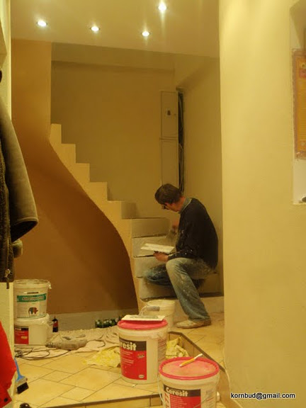

Цемент+грантотсев - это действительно очень хороший бетон, у меня лестница тоже из такого.

"Песка" там не меряно :) заменить гранотсевом можно. И бетон, действительно, получается очень хороший.
Лестница из сообщения выше сделана из такого бетона. И моя тоже.
