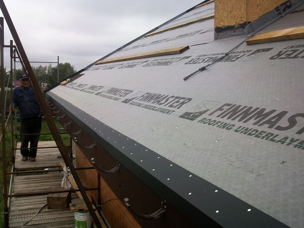

Ух ты! :) Меня для примера ставят - приятно, черт побери :)
Ну справедливости ради, могу прокомментировать.
Я об этом и ранее уже писал, напишу еще и тут, как в профильной теме :)
Да, на самом деле, чтобы добиться такого результата (почти полное отсутствие волн), придется ОЧЕНЬ попотеть.
Вопервых - никакого ветра!
Я предварительно раскатывал ковер на всю ширину. Пытался начинать фиксировать от края и продвигаться, постепенно закрепляя - съезжает зараза вниз обычно, как не старайся, а если выравнивать по предыдущему раскату - будет топорщиться.
Поэтому раскатывал на всю ширину, фиксируя в некоторых точках степлером, и выравнивая по линии предыдущего раската.
Потом фиксировал поперечно в середине этого слоя, а дальше шел от центра к краям, постепенно натягивая и фиксируя.
Если будет ветер - вся работа пойдет насмарку.
Ну и второе. Ковер имеет некий коэффициент температурного расширения. Поэтому, его лучше стелить в очень теплые, я бы даже сказал солнечные и жаркие дни. Чтобы он был нагрет. Если стелить на морозе, то на солнцепеке появится волнистость.
Ну и не пытаться разматывать по обрешетке прямо с рулона. Рулетка в помощь! Рулон тяжелый и не даст нормально работать.
Я все ковры и мембраны раскатывал отдельными отрезами, а не с рулона.
Я видел как раскатывают мембраны и ковры с рулонов. Мало у кого получается сделать это качественно. Это только усложняет и без того трудоемкий процесс. И видел картину Айвазовского "9 вал" на СДМ.:o Руки бы поотрывал! Так что, все можно сделать качественно и красиво. Главное - руки ;)

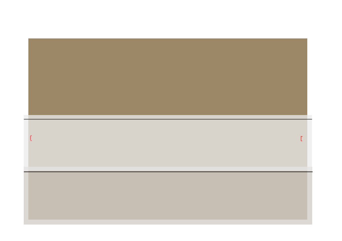

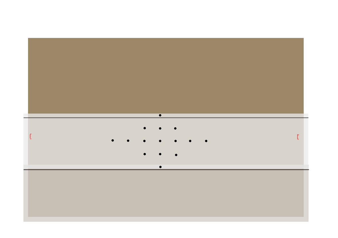

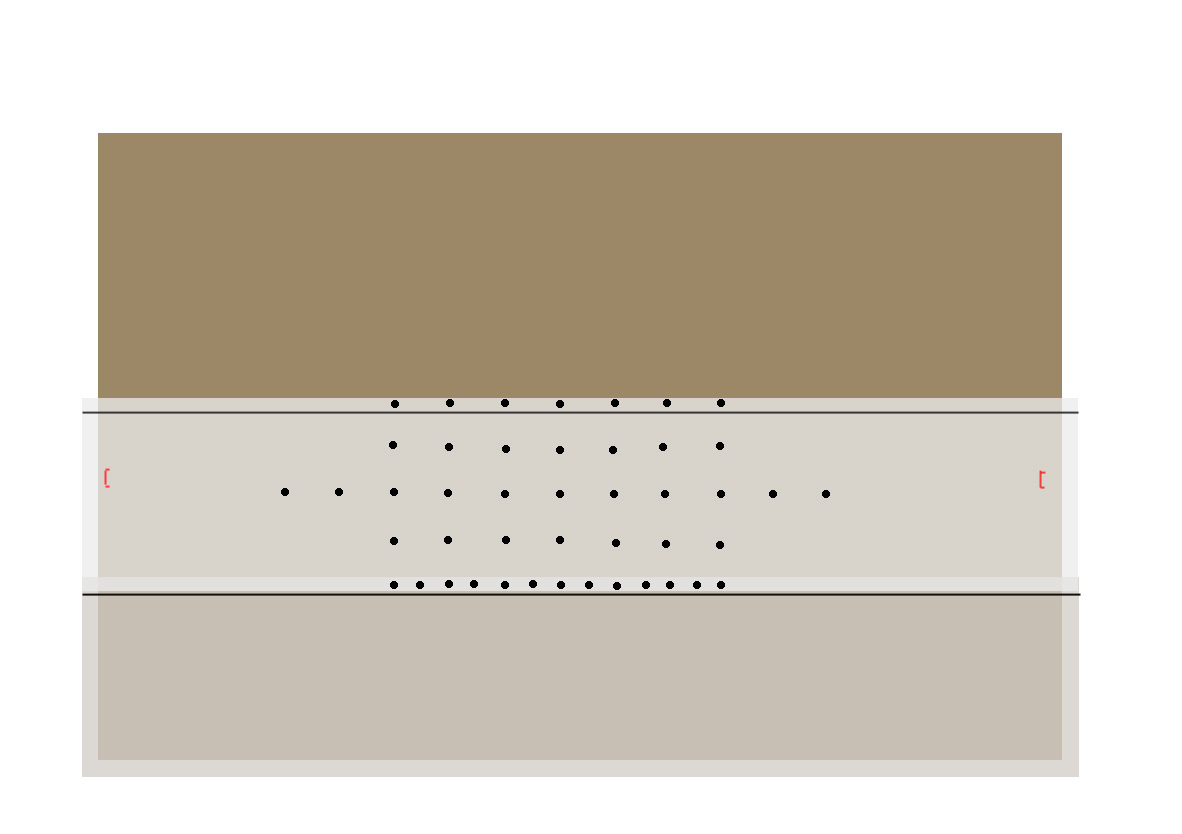

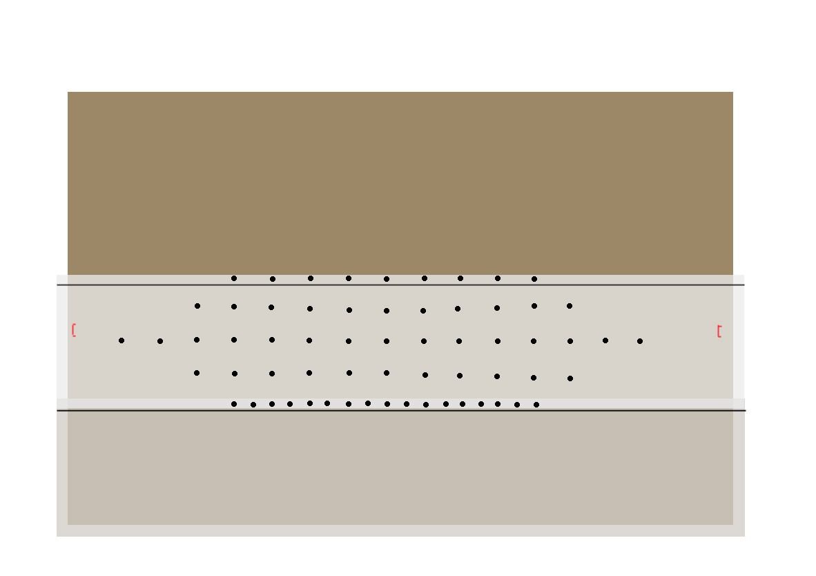

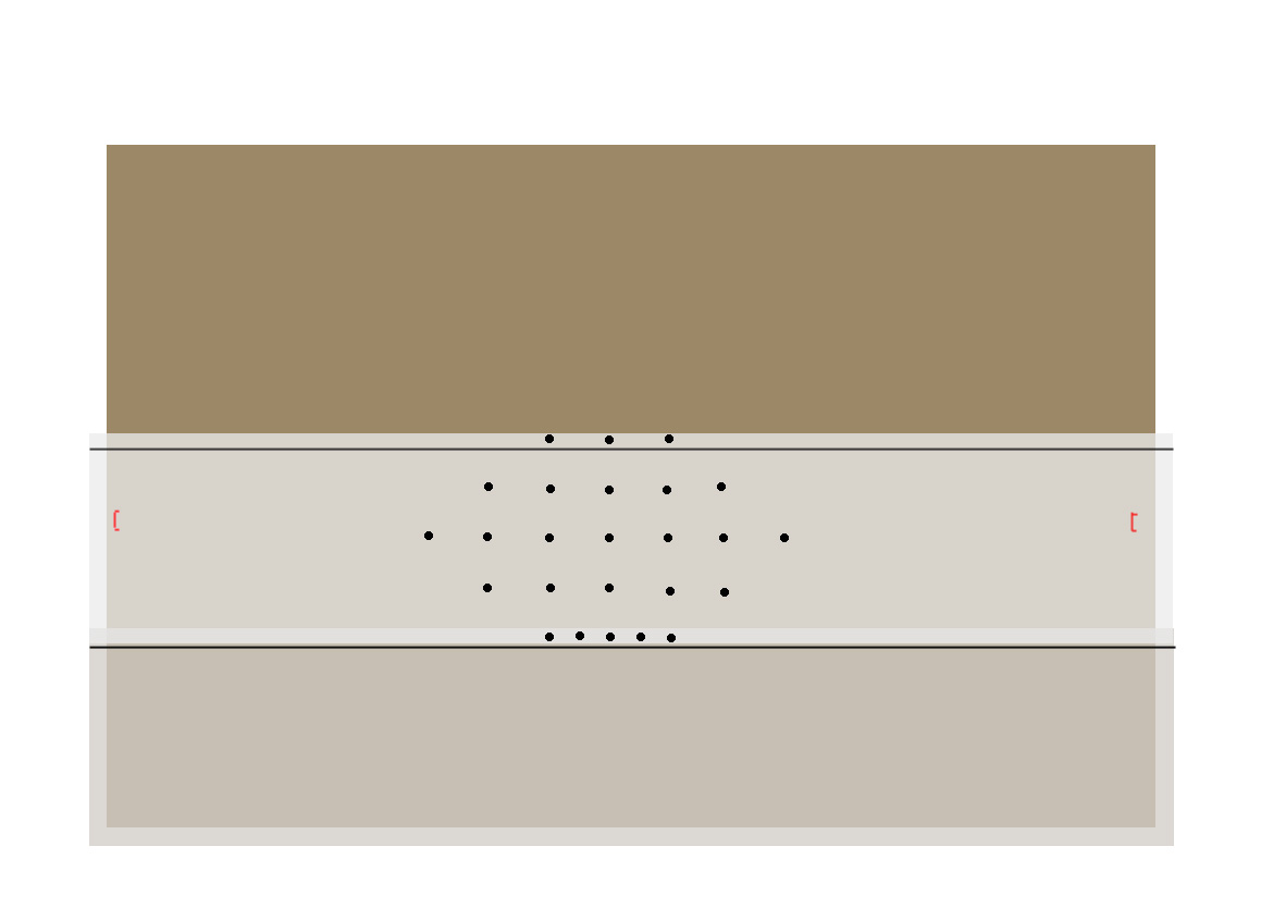

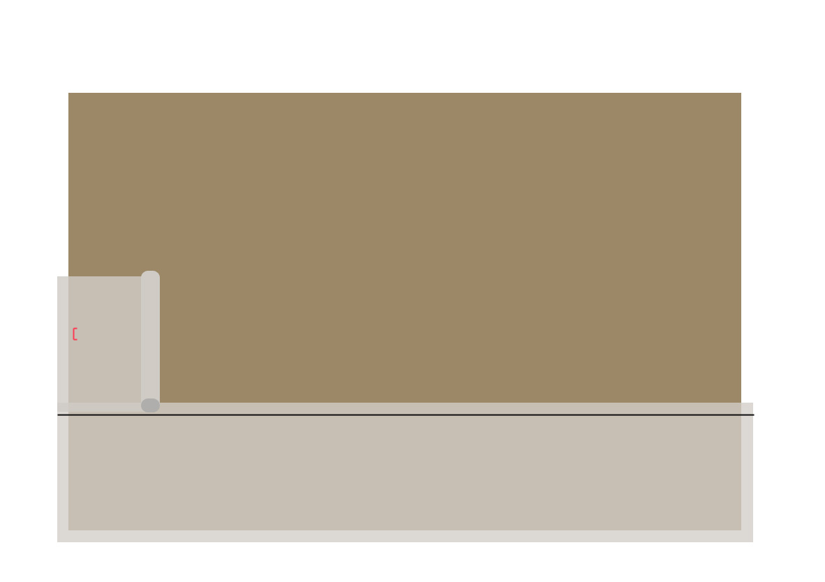

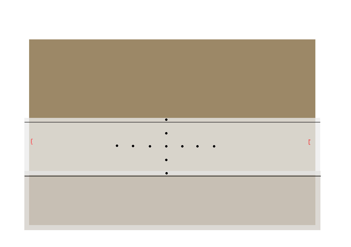

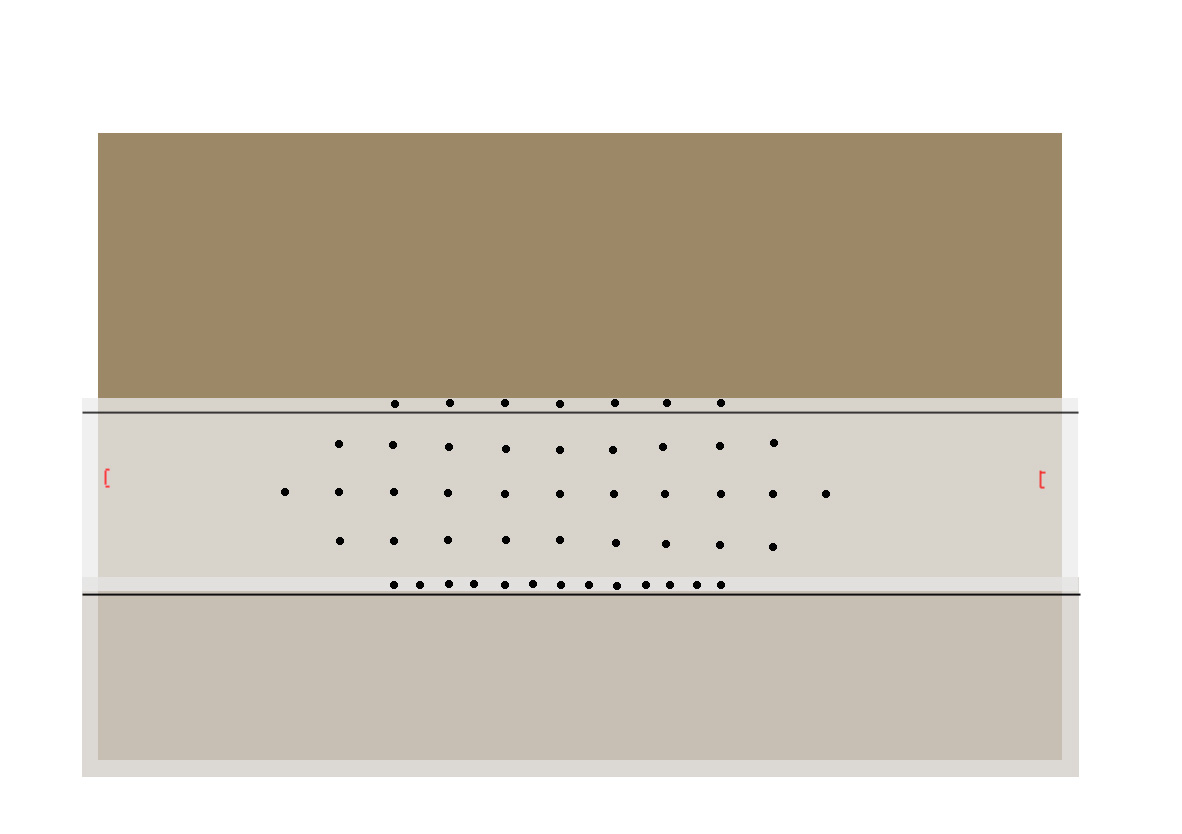

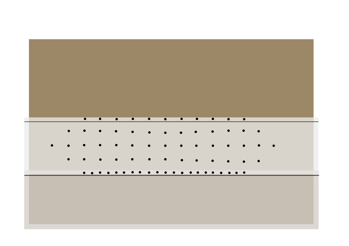

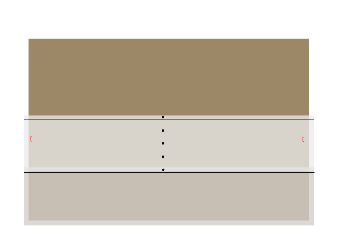

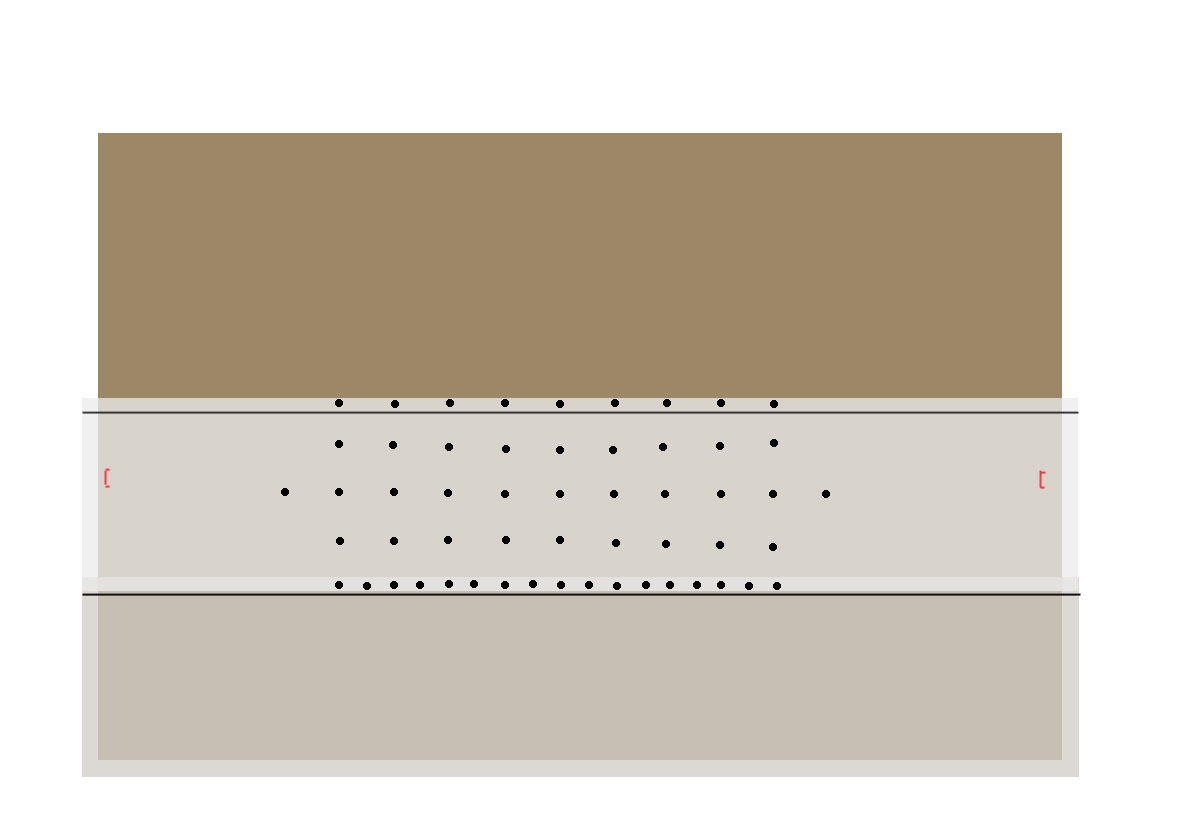

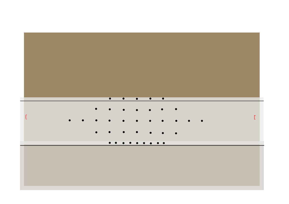

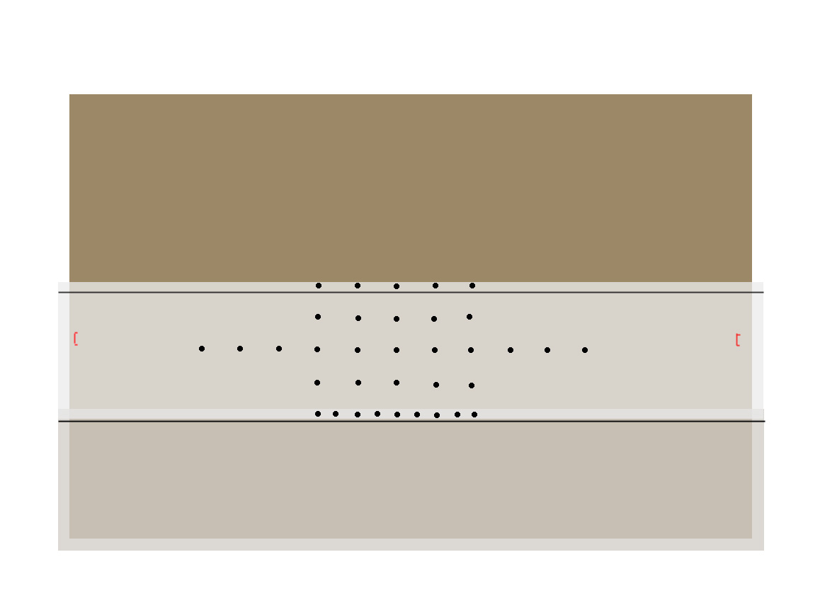

Чтобы было понятно, для наглядности, привожу картинки, как этот ковер крепил я.
Чтобы не бегать по крыше как сайгак, я сначала от центра проходил в одну сторону, а потом от центра в другую сторону. На рисунках обе стороны крепятся одновременно, но суть от этого не меняется.
Верхний ряд крепил не в каждой точке разметки, т.к. следующий раскат ковра, перекроет это место и все равно продублируется. На практике можно еще реже пробивать верхний край. главное чтобы он держался, до тех пор, пока не закроется следующим.
Нижнюю кромку тоже не стоит пробивать в каждой точке разметки. Достаточно через одну.
Разметка по нижнему краю идет немного чаще, чем изображено на картинках. По картинке - один гвоздь между основными точками крепления. На самом деле, разметка на ковре под 2 гвоздя.
Все равно, потом сверху пробъется гвоздями через гонты БЧ, так что решето из опдкладки делать нет смысла. :)
Как видно из рисунков, степлером я крепил толдько по краям, чтобы ковер просто удерживался на обрешетке. Когда подходил с крепежем к краям, степлерные скобы демонтировал, чтобы освободить край ковра и его можно было подтянуть и закрепить гвоздями. Если угол кровли больше, то временных точек крепления может понадобиться немного больше. Возможно придется временно крепить не степлером, а теми же гвоздями, только забитыми не до конца, чтобы можно было поддеть клещами/монтировкой. Ковер имеет ширину 152 см. Достаточно широкий, чтобы дотянуться до верхнего ряда гвоздей не стоя на нем. Поэтому, если рост не позволяет, то схему крепежа можно чуть видоизменить - в первую очередь пробивать гвозди от осевой линии вниз. А потом, становиться на нижнюю кромку ковра (уже пробитую) и крепить верхние ряды гвоздей.
И спасибо, в очередной раз, Николаю за консультации по монтажу.:beer:
Остальное я уже постигал на практике. :)
ПС. Да. Еще момент. Если саму БЧ не удается пробивать в обрешетку из досок, как в моем варианте, и часть БЧ пробивается только в ОСБ (шаг черновой обрешетки из доски к сожалению не совпадает с шагом гонтов БЧ), то подкладку лучше пробить таки в черновую обрешетку через ОСБ.
Поэтому, перед тем как уложить подкладку на ОСБ до конца, я предварительно переносил карандашем на край подкладки местоположение досок черновой обрешетки. Это сделать не трудно, т.к. гвозди крепящие ОСБ к черновой обрешетке четко определяют осевые линии досок. И если разметка на подкладочном ковре не совпадала в точности с черновой обрешеткой, просто делал поправку и пробивал не по разметке, а напротив разметки, так чтобы гвозди попали в доску.
В реальности, ряды гвоздей, отстояли от разметки ковра на +(-)15 см максимум.
Покажите, пожалуйста, сумасшедшую волну на этом фото
На верхней фотке волну видно и её там много!!, а на нижней - удачно выбранный момент - туда солнышко на два часа - волны б было ого-го.. А так получилось без перепадов температур и волны нет, но при монтаже кровли волна местами уже должна была быть.
Ого-го не было. Я сам эту кровлю собирал от и до. И солнцепек был и дожди были. :)
Да, под солнцем чуть-чуть начинает рябить. Я об этом выше и написал.
Но "ого-го" не было.
