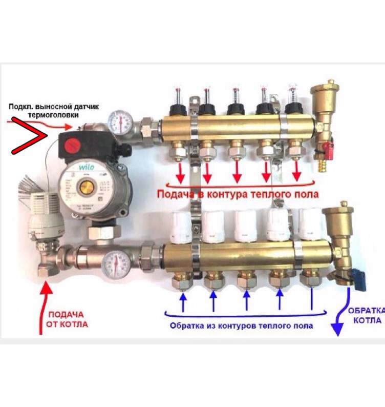

Собрал коллектор (подающую рампу поставил внизу, а приемную с регулирующими кранами - вверху. Мне так кажется будет удобнее и метр утеплителя съэкономится :) ):
Лучше соберите как на картинке перед Вами (от продавца) экономия здесь не уместна)))

Лучше соберите как на картинке перед Вами, экономия здесь не уместна)))
Вот на картинке на коробке из-под коллектора (не фотографировал, но в ближайшее время сфоткаю) - подающий коллектор внизу - я так и собрал. Продавец сказал, что без разницы, да и на роликах в Ютубе в большинстве случаев подающий коллектор внизу. Но с другой стороны, как я понимаю, если вести трубу от подающего коллектора, то удобнее будет, если подающий коллектор будет вверху (по кронштейнам - верхний коллектор ближе к стене, нижний дальше).
Спасибо за совет :beer: - переставлю подающий коллектор вверх.

У Вас лучшая (на мой взгляд) схема, от Джакомини. Придерживайтесь её и все будет работать, причем без проблем и с первого раза.
Спасибо! У меня вопрос по приведенной Вами схеме: зачем предохранительный клапан на приемной рампе? Или это что-то другое?
Это воздухоотводчики, вверху и внизу.
для общего понимания что к чему
Спасибо за ссылку - в общем, понятно. Только вот сборщик на видео воздухоотводчик называет концевиком - похоже, сам не знает его назначения :)
Да многие в простонародье называют "концевиком" сборку из тройника, воздухоотводчика и крана для заполнения (слива). Есть, кстати, такие штуки монолитные. То есть кран, воздушник с резьбой на коллектор. Им закрывают нерабочий конец коллектора. Вот от туда оно и пошло.

Ещё, правда, не совсем детально разобрался с назначением всех узлов воздухоотводчика, если кто может - помогите разобраться. Как я понимаю - сейчас у меня внизу воздухоотводчика прикручен штуцер под шланг на 1/2", через этот штуцер можно подать под давление воду для опрессовки (или слить воду из системы), а после заполнения системы штуцер меняется на заглушку (есть в комплекте - висит на резиновом поводке, чтобы не потерялась). А вот назначение двух заглушек справа на воздушоотведчике - непонятно.

Можно ли насосную группу поставит справа?
Нет: фланцы крепления насоса смещены так, чтобы при разном расстоянии от стены верхней и нижней рамп насос располагался вертикально. Если попытаться насосную группу прикрутить справа, то либо верхняя рампа будет дальше от стены, чем нижняя и трубы будут приходить перед нижней рампой, либо гнёзда термометров будут обращены к стене, т.к. в части насосной группы отличаются - в той, которая для подающей рампы, имеется гнездо для зонда термоголовки, а в другой, для приемной рампы - обратный клапан.

Разобрался с колпачками на воздухоотводнике:
Верхний - прикрывает жиклер, через который стравливается воздух. Под нижним - кран для открытия дренажа при заполнении системы водой. Для открытия/закрытия нужен шестигранник на 4.
Вы это, таво))). Не спешите делать выводы по поводу штуцера и заполнения системы... Это для спуска воды из системы, а для заполнения делать лучше стационарную, в смысле подводить и врезать в систему трубу (1/2, с краном). Дело в том что периодически необходимо подпитывать СО и каждый раз придется одевать шланг, затягивать хомут, снимать, где то держать этот шланг, да и откуда запитываться? Сделать один раз и забыть, ИМХО
Я почему спросил, оно только на словах дешево с ТТК. Дрова привезти нужно, порубать, сложить. Загрузить котел, выгрузить. Чистить сажу. Если все посчитать - оно выйдет дороже электричества или газа. Тем более что у вас есть камин. Будет холодно - подтопите. У меня в деревне несколько лет назад все поставили себе ТТК. А мы отцу утеплили дом 100мм пенопластом и продолжили топить газом. Сейчас дрова дешевые закончились, местные рубят по посадкам. Но они и горят соответствующе.
Я, наверное, не совсем понятно написал. Я как раз имел ввиду, что этот штуцер используется при заполнении системы как дренажный. А заполнять буду буду от водопровода через переходник в нижней рампе - фото будет!
