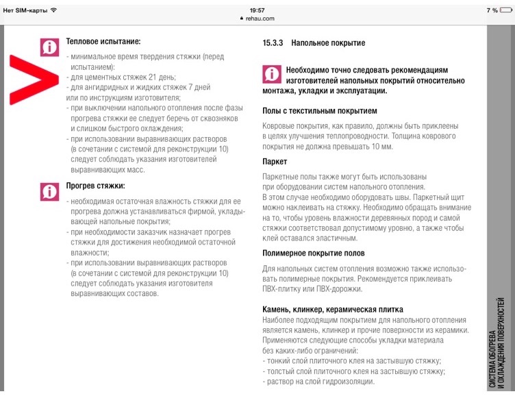

Отпуска осталась неделя - думаю, успею залить стяжку. Вот интересно - через сколько можно класть плитку?
А вы будете класть плитку, а потом штукатурить?
Я планирую сначала положить плитку (она у меня уже есть), потом вместо штукатурки наклеить гипсокартон.
Если совсем правильно, три недели дать ей набрать минимальную прочность (лучше под пленкой), еще недельку без, затем включение с плавным подъемом температуры 5° в сутки, до максимальной (которую рассчитывали), выключаете, ждете до полного охлаждения, кладете плитку. Перед включением уже непосредственно с плиткой, не забыть дать набрать прочность плиточному клею (смотреть реклмендации производителя клея)
Здесь, на форуме, есть конечно преценденты заливки стяжки на работающий (теплый) пол, укладки плитки на второй день после заливки и, скорей всего, эти "советы" не заставят себя ждать, решать Вам.
На всякий случай:
Если совсем правильно, три недели дать ей набрать минимальную прочность (лучше под пленкой), еще недельку без, затем включение с плавным подъемом температуры 5° в сутки:
Спасибо за совет! Торопиться с плиткой не буду, но и котла у меня пока нет. Поэтому плитку придется класть без прогрева. Думаю, что к моменту установки и запуска котла всё - и стяжка и клей плитки наберут нужную прочность.
