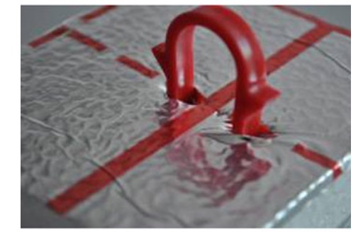

Я купив штанги з прорізами, спеціально для труб. Типа УДшки з пластику, де через 5 см є прорізи для кріплення.
Виміряв куди їх поставити, прикріпив дюбелями і гайда.
На виході
1 маю заданий крок
2 труба не виривається на малих радіусах
3 утеплювач прижатий до основи
З 2 не поспориш. Хоча проста плівка дешевше буде. Хоча її гарпунами всеодно дірявиш. ;)

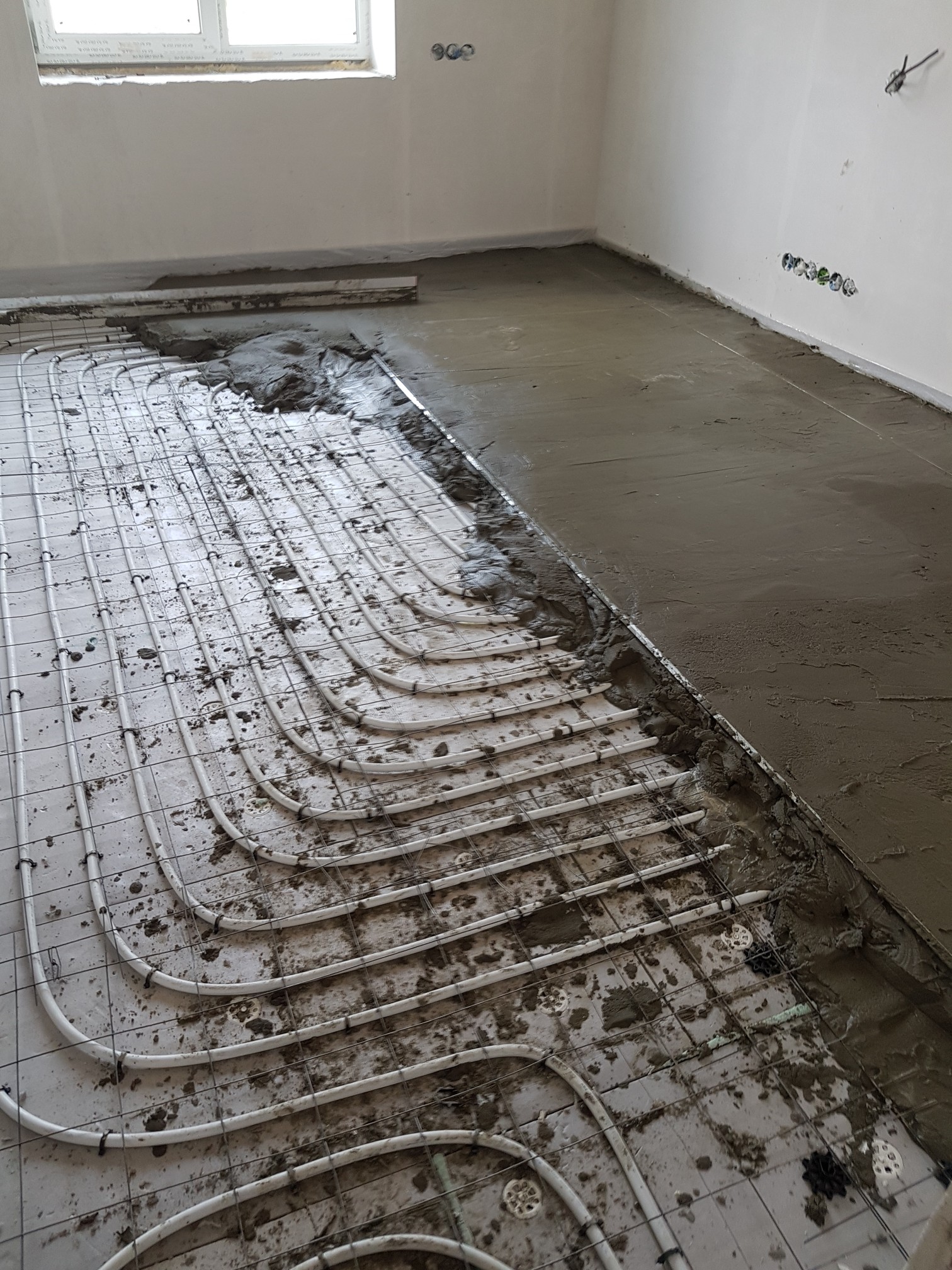

шоб трубу к ней вязать стяжками
чтобы не дырявить пленку? можно. Но для стяжки сетку надо еще сверху
Насколько я понял из массы просмотренных роликов на Ютубе и прочитанных статей - сверху трубы сетку кладут только если труба уложена в специальные маты с гнездами. Если.как у меня, положить сверху сетку - пройти будет невозможно. А топтаться надо будет хотя бы для того, чтобы разравнивают бетон по маякам. К тому же для увеличения прочности бетона буду добавлять фибру - пакетик ужу купил.
мастерок укладывает непосредственно при заливке, частями, так что ходить не надо по ней - так я понял. Иначе она выполняет только роль держателя для трубы - чтобы давать армирование стяжке, она должна быть в толще стяжки
Як варіант при заливці дати трішки розчину, а потім підірвати сітку вверх. Хоча краще закидати розчином частину труби, втрамбувати, а зверху дати сітку і решту розчину.
В мене для армування була сітка, плюс фібра.
Сетка должна быть сверху.
Можно по ней ходить без проблем. У меня укладывали сетку в комнате, выставляли маяки и потом заливали. И так каждую комнату. Фибру тоже добавляли.
По монтажу найбильш зручно, це коли пинопласт з шаром пливкии верху, э и такможе кому станет в пригоди
https://www.google.com.ua/search?q=пенопласт+с+разметкой&client=ms-android-xiaomi-rev2&prmd=ivn&source=lnms&tbm=isch&sa=X&ved=0ahUKEwiZsaOu1rTdAhWF2ywKHU-JBccQ_AUIESgB&biw=360&bih=560#imgrc=L2T_DRWDklBWuM:
Может и снизу,так удобней.У меня к сетке крепилась труба ТП.
Оно то может и удобней. Только толку от нее там нет
Знизу вона просто тримає трубу, функцію армування не виконує.
Именно,вся функция сетки не дать всплыть трубе при заливке.
Зачем вам армирование внутри дома?
Не дают "всплыть" специально предназначенные для этого гарпуны-скобы.
А сетку лучше использовать по назначению, для армирования.
