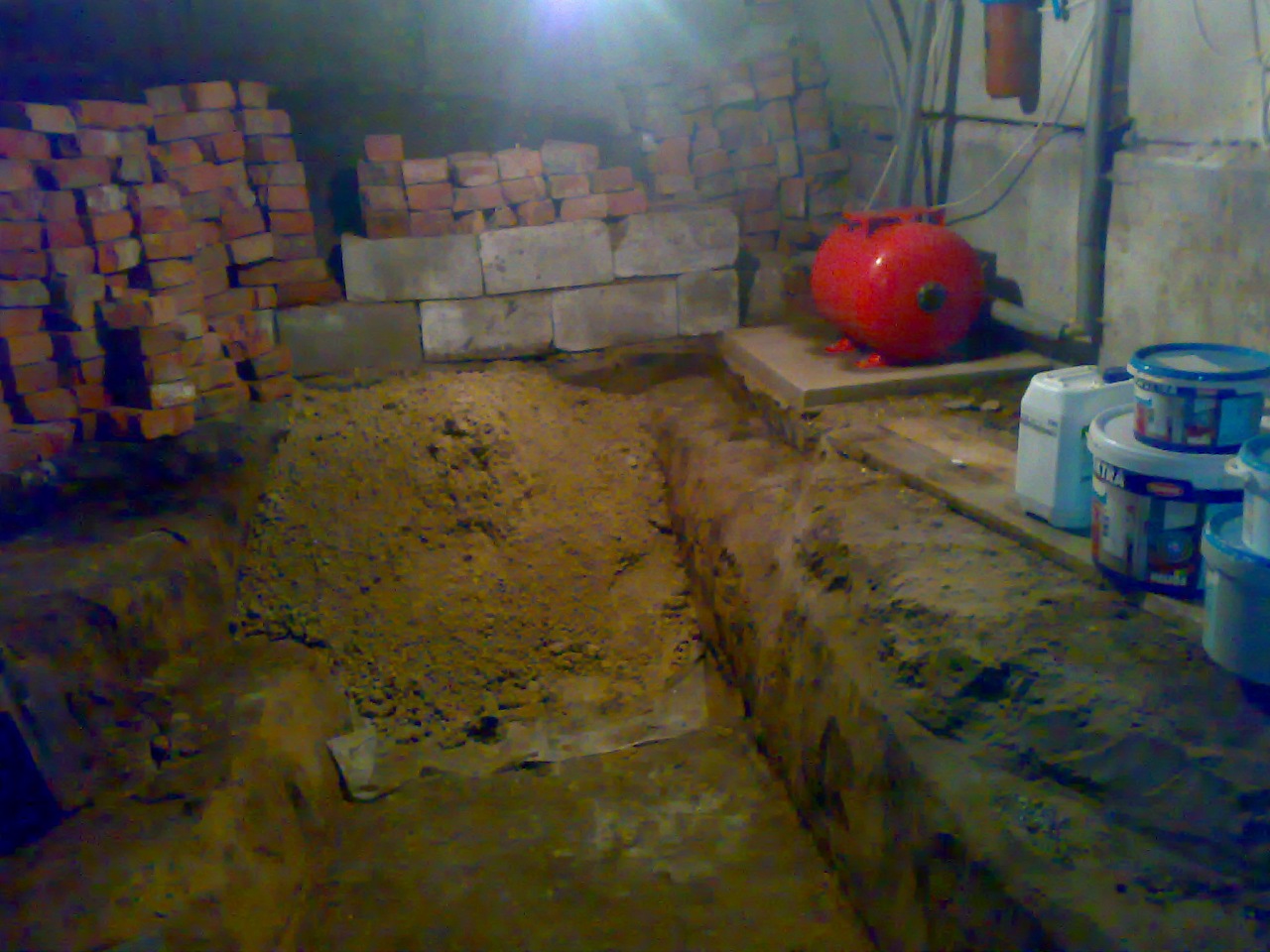

на гидроаккумуляторах стоит механический регулятор давления, как настроишь, так и работает,
Делайте третий вывод, просто наверх и гусак с краном вверху и внизу, на зиму закрывать внизу, летом вверху, можно и 4 вывод сделать, у отца мы закопали 100 метров трубы в огород под уклоном в приямок с выводами каждые 30 м. Чтобы шланги не тягать, а сейчас уже капельный полив подключен. Гидроаккумулятор убрал бы это излишнее давление в кране.
Гидроаккумулятор требует постоянного обслуживания: то его чисть, то его накачивай, то ему грушу меняй, то самого его меняй...
У меня гидроаккум стоит в приямке, раз в пол года а иногда и чаще чувствую себя Марио.
Ну насколько я понимаю, гидроаккумулятор отдельно, а механический регулятор давления отдельно, по крайней мере их так продают :). А давление в гидроаккумуляторе зависит от давления воздуха с другой стороны мембраны, которое (давление) далеко не постоянно.
Конечно, не спорю, наверное можно настроить систему "механический регулятор - гидроаккумулятор" так, чтобы поток не дергался, но у моего племянника, увы, даже спецы не смогли это сделать.
А вот заводские настройки электронного контролера, даже такого бюджетного, как мой, без ручных регулировок, меня вполне удовлетворили.

За 10 лет гидроакб менялся один раз, реле наверное штук 5 или 6, груша один раз, в старом. Все замены из-за сырости я бы сказал, реле просто ржавеет и перестает работать, бак тоже сгнил за 8 лет. Если взять хорошее дорогое реле - то живет оно достаточно долго. Делюсь своим опытом, как бы сделал я, если бы пришлось делать снова.
