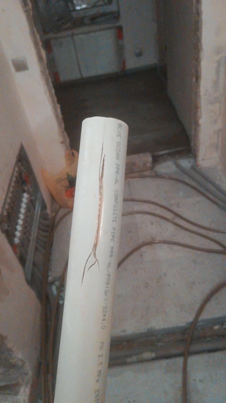

У меня такой вопрос - может кто имеет положительный опыт: в этом году вселяться я не планирую - стены еще не обшиты, дверей в тамбур нет, откосов на окнах нет и т.п. Топить зимой нежилой дом желания нет. Воду из котла, теплоаккумулятора и трубопроводов солью без проблем - есть две точки слива. Но как слить воду из трубок теплого пола - пока представляю с трудом. сам вопрос: если в трубках (двухслойный сшитый полиэтилен) останется вода - не порвет ли их, когда будут морозы за -20?
Pex-a в общем то порвать не должно, просто его может деформировать, а вот ппр порвет 100%, даже армированную алюминием, есть отрицательный опыт, в прошлом году сливал без компрессора, пытался продувать собственными силами, потом плюнул, думаю трубы все равно на виду - порвет, заменю, потом забыл проверить, в этом году поклеил эппс, уложил теплый пол, а ппр осталось под эппс, знаю что нельзя в стяжку ппр, но увы уже что сделано то сделано, пришлось подрывать пенопласт
Так вот у меня батареи были pex-a там все норм, а трассу до коллектора порвало. Счас постараюсь загрузить фото с телефона

добавлено фото
Компресором видути, й залити спирт, або горілку, щоб не замерзли залишки. Звісно не всю систему, а з літр горілки. Вдути все не реально. Спирт можна взяти той що в півторачках продають. Й залити в всі гілки, а потім трішки продути компресором, щоб розігнати.
Я сказав сусіду, що треба залити спирт залити, то побачив от таке
Він вирішив в поліпропілен 7 бар жахнути.:o Типа так видує.......

Такі дивні запитання вже не задає інший сусід. Який теж компресором видув й думав що достатньо. А потім навесні як подав воду з свердловини в систему воно потекло.....

Металопласт яким зроблено підлогу довелось ремонтувати.

По водопроводу из ППР у меня был отрицательный опыт:
В прошлом году водопроводные трубы от котельной до кухни я проложил по низу, в зоне утеплителя теплого пола, но дренажа из этой части не сделал. Х.з. на что понадеялся. Осенью воду из системы слил через спец кран в колодце в ведро. Но в трубах под полом вода осталась - этой весной включил воду - потекли потоки из зоны между фундаментом и стеной. пришлось спрятанные трубы "похоронить" и положить выше пола, а в кухню завести над дверью. Дренажные краны на ХВ и ГВ сделал в нижних точках отдельно. Надеюсь - из водопровода в этом году воду солью полностью.
Трубы теплого пола в прошлом году я продувал ручным насосом (компрессора на 220В, увы, у меня нет) - возможно, немного воды осталось, но трубы пережили зиму нормально - давление держат.
