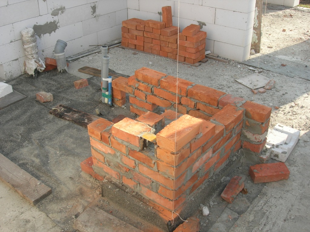

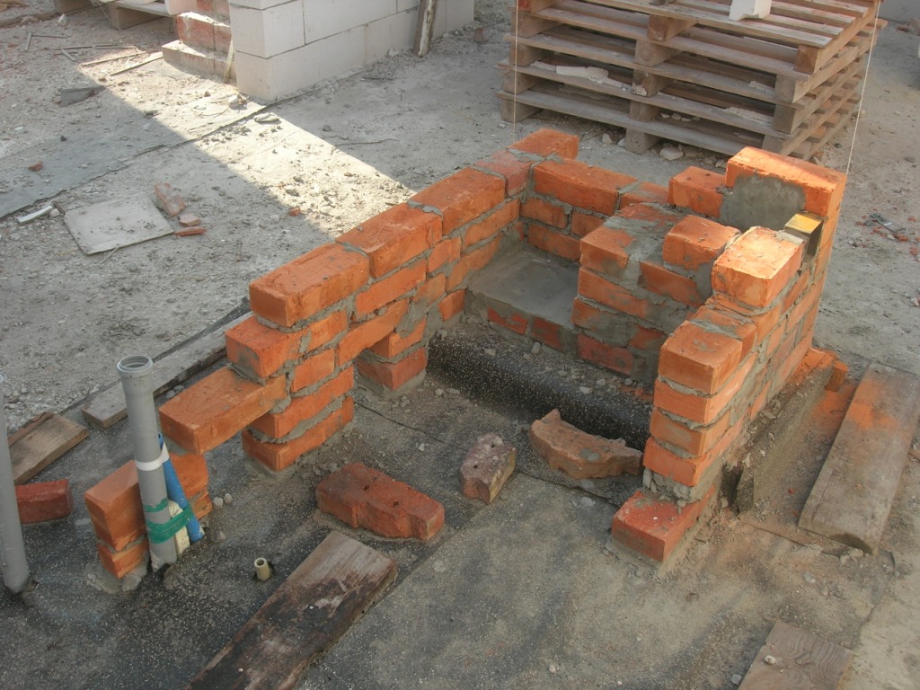

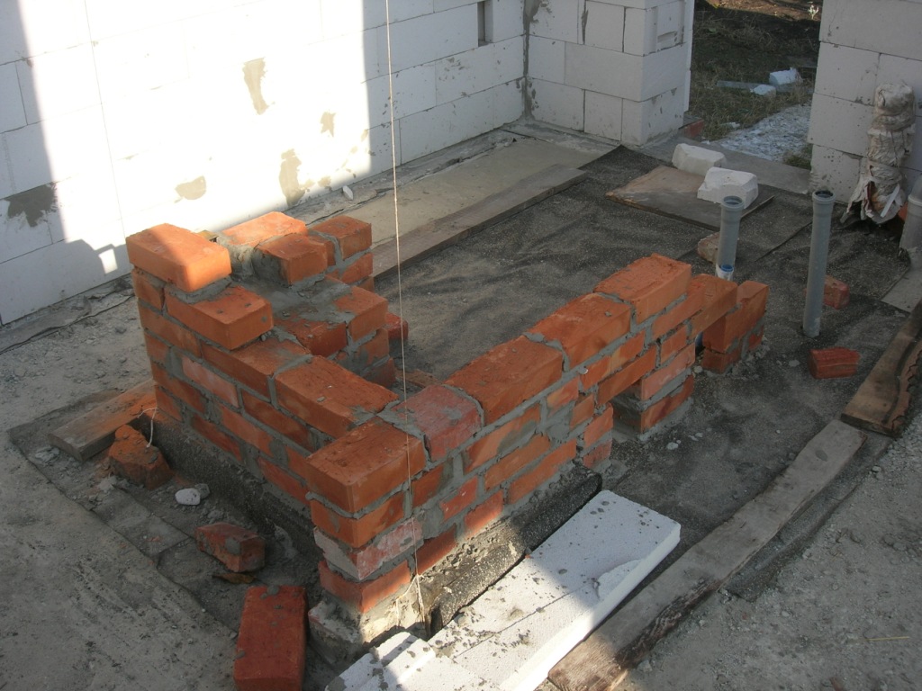

Вкладываю фото первых рядов дымохода котла.
