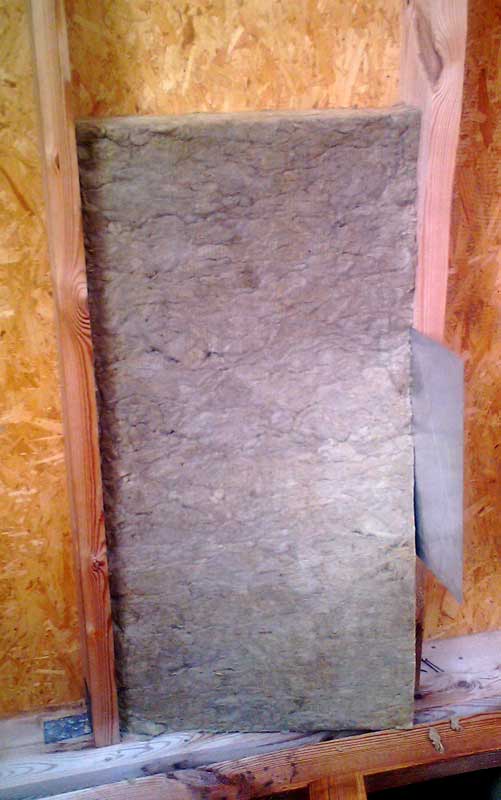

nickvas Опубліковано: 25 лютого 2016 Автор Поділитись Опубліковано: 25 лютого 2016 так так. Надихаєтеся, особливо якщо без респіратора. Респиратор, конечно, нужен, но я об нем почему-то забыл... И очки зашитные нужны, но я обходился обычными своими оптическими, от дальнозоркости. И одежда зашитная глухая тоже нужна, ибо пыли много. И еще один совет дам из, так сказать, свежеприобретенного опыта по укладке минваты между горизонтальными балками снизу - может, кому-то пригодится при самостоятельной укладке: маты режьте на сантиметр-полтора шире расстояния между балками. Держится нормально, по крайней мере, до шнуровки. Если отрезать шире - мат сильно прогибается "пузом" вниз. Оно, я думаю, не страшно - потом подожмется металлопрофилем, но все равно - 1-1,5 см вполне достаточно. При непосредственно при самой укладке - уприте край мата к одной балке, слегка прижмите середину мата вверх (чтобы "пузо" было вверх), а потом заправляйте противоположный край на вторую балку. 6 Посилання на коментар Поділитися на інших сайтах More sharing options...
-electron- Опубліковано: 25 лютого 2016 Поділитись Опубліковано: 25 лютого 2016 так так. Надихаєтеся, особливо якщо без респіратора. Респіратор звісно є. І в мене верх не зашитий, вату буду не над головою класти. А от окуляри пробував потіють сходу. І не пив перед роботою, так як за кермом. 2 Посилання на коментар Поділитися на інших сайтах More sharing options...
sov1178 Опубліковано: 25 лютого 2016 Поділитись Опубліковано: 25 лютого 2016 а потом заправляйте противоположный край на вторую балку. А я использовал специальный девайс "запихивалку". Вот вариант мини (думаю по фото понятно, как она работает - вставляете один край мата, а второй задвигаете по листу металла, лист потом вытягиваете): На фото проба - запихивал вату я с помощью куска оцинковки по длине как мат, а по ширине около 250..300мм (фото что-то не нашел). По такому листу вата заезжает на место очень легко и не деформируется так, как если запихать ее руками. 12 Посилання на коментар Поділитися на інших сайтах More sharing options...

zau Опубліковано: 28 лютого 2016 Поділитись Опубліковано: 28 лютого 2016 Респиратор, конечно, нужен, но я об нем почему-то забыл... И очки зашитные нужны, но я обходился обычными своими оптическими, от дальнозоркости. И одежда зашитная глухая тоже нужна, ибо пыли много. И еще один совет дам из, так сказать, свежеприобретенного опыта по укладке минваты между горизонтальными балками снизу - может, кому-то пригодится при самостоятельной укладке: маты режьте на сантиметр-полтора шире расстояния между балками. Держится нормально, по крайней мере, до шнуровки. Если отрезать шире - мат сильно прогибается "пузом" вниз. Оно, я думаю, не страшно - потом подожмется металлопрофилем, но все равно - 1-1,5 см вполне достаточно. При непосредственно при самой укладке - уприте край мата к одной балке, слегка прижмите середину мата вверх (чтобы "пузо" было вверх), а потом заправляйте противоположный край на вторую балку. я покупал одноразовые костюмы для маляров фирмы 3М, потому что защита глаз и органов дыхания это хорошо, но чесаться потом приходится всему да и одежду отстирать трудно. Двух костюмов хватило на всё утепление и так где-то и валяются свёрнутые. 8 Посилання на коментар Поділитися на інших сайтах More sharing options...
