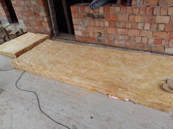

Купил 6 упаковок минваты Техноникол, в машину, хоть и впритык, влезло:
Есть начало! :Yahoo!:

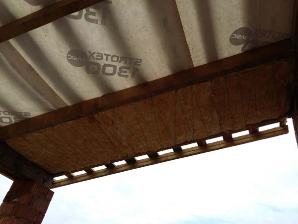

Обрезал и воткнул между стропилами первую плиту:
Заложил и прошнуровал первый пролет:
К сумеркам получилось утеплить один скат:

Да туда же, первым слоем: первые два пролета у меня по 45 см, т.е. обрезки по 15 см. Сложил эти три обрезка и воткнул их к мембране и сразу сплошную плиту - держится и без шнуровки :good: - сам удивился!
В общем, пока отходов нет, совсем.
Там, где у меня между стропилами больше 60 см - буду резать поперек.
Привез с дома два кухонных ножа - обычный и серрейторный:
Наточил и попробовал оба - обычным удобнее.

На этом 6 упаковок минваты закончились. Кое-какой опыт уже приобретен Ж-), например, чтобы нормально пласт держался - достаточно резать его всего на сантиметр шире, чем расстояние между стропилами.

А что у вас за мауэрлатом? Вата есть? А поперечинки меж стропилами набивали? В те которые вата будет упираться если захочет сползти.
За мауэрлатом пока ничего.
Когда буду делать подшивку - закрою снаружи слоем ваты и закреплю планкой. А пока побудет так. Надеюсь, не сползет :)
