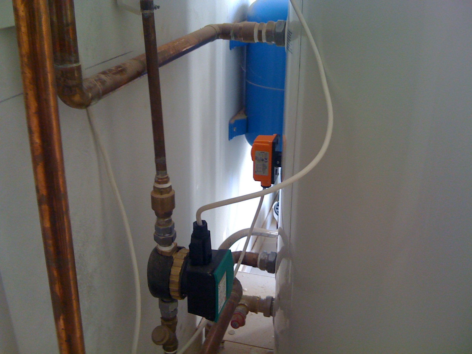

Сергей 31 Опубліковано: 11 грудня 2013 Поділитись Опубліковано: 11 грудня 2013 сложно представить ситуацию, в какой мне это прийдется делать. Мы тебе поможем: Представь себе, что новые дома перестали строится, погонаж кончился и ты стал браться за работу настоящего столичного сантехника. На фото бойлер с которого нужно слить воду. Посилання на коментар Поділитися на інших сайтах More sharing options...
Korni Опубліковано: 11 грудня 2013 Поділитись Опубліковано: 11 грудня 2013 сложно представить ситуацию, в какой мне это прийдется делать. Это на этапе переделок встречается. Добавлено через 7 минут Что бы быть не голословными, укажите по схеме где нехватает кранов для обслуживания системы? Зачем на схеме? Я так покажу: 3 Посилання на коментар Поділитися на інших сайтах More sharing options...
Сергей_84 Опубліковано: 11 грудня 2013 Поділитись Опубліковано: 11 грудня 2013 Мы тебе поможем: Представь себе, что новые дома перестали строится, погонаж кончился и ты стал браться за работу настоящего столичного сантехника. На фото бойлер с которого нужно слить воду. или через предохранитель или выкручивается предохранительный клапан, вкручивается кран со шлангом. Воды много не потечет, вакуум не даст.;) главное ликвидировать подсосы со стороны рециркуляции и ГВС, а дальше дело времени Посилання на коментар Поділитися на інших сайтах More sharing options...
Korni Опубліковано: 11 грудня 2013 Поділитись Опубліковано: 11 грудня 2013 ....или через предохранитель или.... "Если бы, да кабы" не всегда работает. В ТА что будешь выкручивать-то? Посилання на коментар Поділитися на інших сайтах More sharing options...
deecher Опубліковано: 11 грудня 2013 Поділитись Опубліковано: 11 грудня 2013 Мы тебе поможем: Представь себе, что новые дома перестали строится, погонаж кончился и ты стал браться за работу настоящего столичного сантехника. На фото бойлер с которого нужно слить воду. Недавно случилась подобная шняга. Было принято волевое решение НЕ СЛИВАТЬ бойлер а заткнуть подручными средствами на время работы. Посилання на коментар Поділитися на інших сайтах More sharing options...
Korni Опубліковано: 11 грудня 2013 Поділитись Опубліковано: 11 грудня 2013 а заткнуть подручными средствами Не постесняюсь и спрошу: "подручные средства" - это чем? или где? Посилання на коментар Поділитися на інших сайтах More sharing options...
Сергей_84 Опубліковано: 11 грудня 2013 Поділитись Опубліковано: 11 грудня 2013 "Если бы, да кабы" не всегда работает. В ТА что будешь выкручивать-то? чем ТА отличается от бойлера? Любую емкость можно слить имея доступ к верхним отверстиям, не нужно даже отверстий внизу Посилання на коментар Поділитися на інших сайтах More sharing options...
