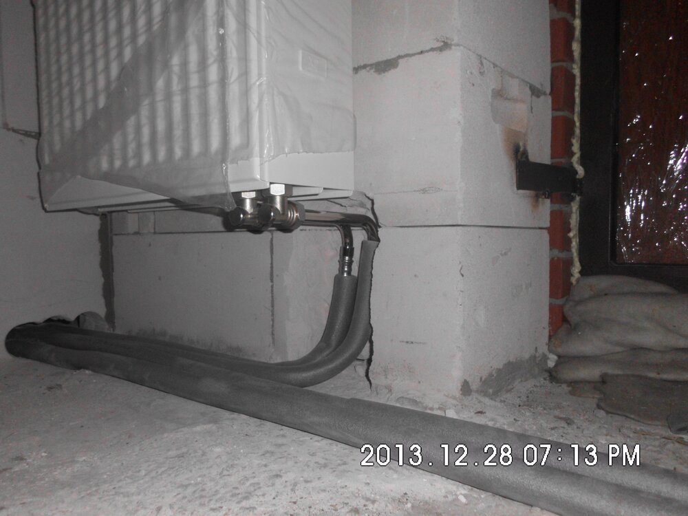

Interso Опубліковано: 30 грудня 2013 Автор Поділитись Опубліковано: 30 грудня 2013 Дали газ, теперь в доме работать тепло. 1 Посилання на коментар Поділитися на інших сайтах More sharing options...
Сергей 31 Опубліковано: 30 грудня 2013 Поділитись Опубліковано: 30 грудня 2013 Дали газ, теперь в доме работать тепло. Это мы уже видели, давай другие фотки. Посилання на коментар Поділитися на інших сайтах More sharing options...
