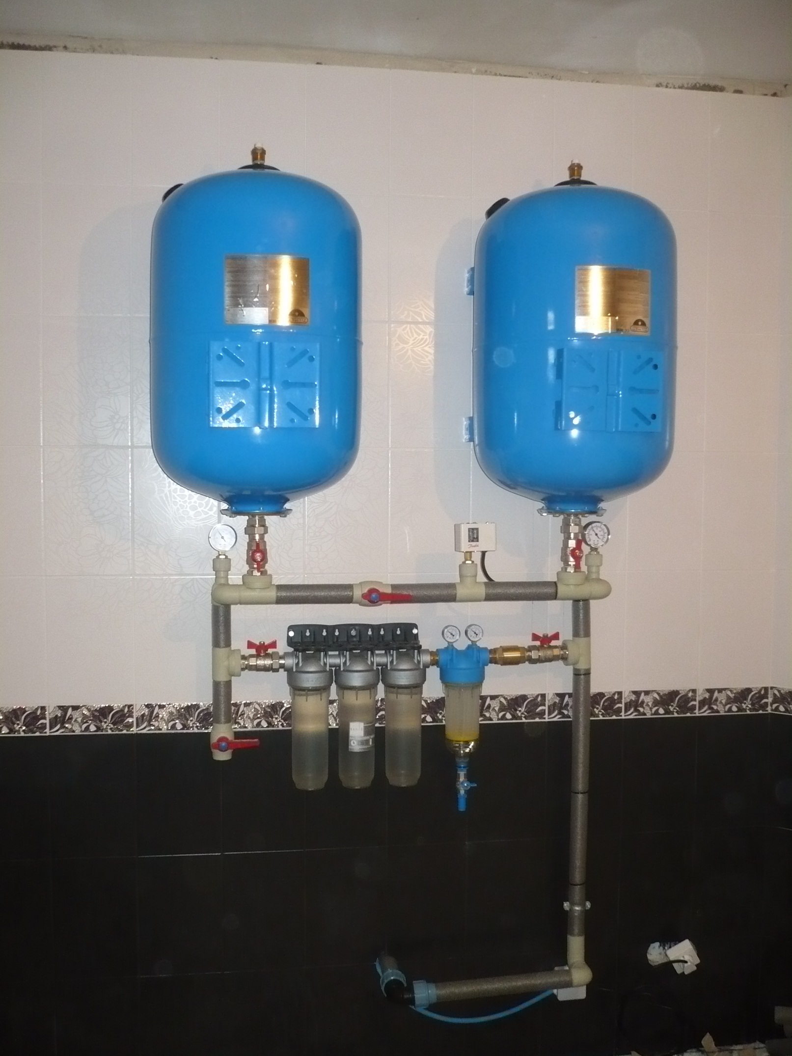

V.A.N. Опубліковано: 12 грудня 2013 Поділитись Опубліковано: 12 грудня 2013 Здесь лучше видно,укажите что именно вы имели ввиду. Наверное я ошибся, там просто бронзовый или латунный бочонок. Имел ввиду место соединения воздухоотводчика с трубой. Кстати, у Вас левый на фото расширительный бачок для ГВС? Они что одинакового цвета? Вроде как для ГВС давление другое? Не гневи Великого Кормчего. Круче, красивее, добрее и нежнее, "Голубых Океанов" быть не может. А вдруг придумают "Голубой-голубой Океан"Ж-) Посилання на коментар Поділитися на інших сайтах More sharing options...
Interso Опубліковано: 12 грудня 2013 Автор Поділитись Опубліковано: 12 грудня 2013 Наверное я ошибся, там просто бронзовый или латунный бочонок. Имел ввиду место соединения воздухоотводчика с трубой. Кстати, у Вас левый на фото расширительный бачок для ГВС? Они что одинакового цвета? Вроде как для ГВС давление другое? А вдруг придумают "Голубой-голубой Океан"Ж-) Да это муфта под пайку,между муфтой и воздушником стоит изолятор. Расширительный бак с левой стороны для ГВС,давление в баке 4 бар,предохранительный клапан на 6 бар. Бак средний и правее для системы отопления,давление 1,2 бар,предохранительный клапан на 3 бар. 1 Посилання на коментар Поділитися на інших сайтах More sharing options...
V.A.N. Опубліковано: 12 грудня 2013 Поділитись Опубліковано: 12 грудня 2013 Расширительный бак с левой стороны для ГВС,давление в баке 4 бар,предохранительный клапан на 6 бар. Бак средний и правее для системы отопления,давление 1,2 бар,предохранительный клапан на 3 бар. Просто у нас бачки для ГВС и СО разного цвета и те которые для СО 4 кг не держат. Посилання на коментар Поділитися на інших сайтах More sharing options...
Сергей 31 Опубліковано: 12 грудня 2013 Поділитись Опубліковано: 12 грудня 2013 Расширительный бак с левой стороны для ГВС,давление в баке 4 бар,предохранительный клапан на 6 бар. А почему 4 бара ? Вижу ошибку. Посилання на коментар Поділитися на інших сайтах More sharing options...
Leader9 Опубліковано: 12 грудня 2013 Поділитись Опубліковано: 12 грудня 2013 Так может верхняя граница ХВС 4бар ? Посилання на коментар Поділитися на інших сайтах More sharing options...
Interso Опубліковано: 12 грудня 2013 Автор Поділитись Опубліковано: 12 грудня 2013 Просто у нас бачки для ГВС и СО разного цвета и те которые для СО 4 кг не держат. В основном я использую для системы отопления розширительные баки для ГВС. На фото баки ZILMET. 1 Посилання на коментар Поділитися на інших сайтах More sharing options...
Interso Опубліковано: 12 грудня 2013 Автор Поділитись Опубліковано: 12 грудня 2013 Так может верхняя граница ХВС 4бар ? Верхняя граница отключения насоса 3,5бар.Диф. 0,5бар. Посилання на коментар Поділитися на інших сайтах More sharing options...

naupv Опубліковано: 12 грудня 2013 Поділитись Опубліковано: 12 грудня 2013 ЗЫ Баки для ХВС прекрасно себя чувствуют на ГВС Не буду спорить, Сергей, но некоторые производители корректно пишут, что материал мембраны не предназначен для горячей воды. Может от того и сменная мембрана, чтоб чаще менять? Посилання на коментар Поділитися на інших сайтах More sharing options...
Leader9 Опубліковано: 12 грудня 2013 Поділитись Опубліковано: 12 грудня 2013 Так вроде пишут температуру до 99 град? Посилання на коментар Поділитися на інших сайтах More sharing options...
Сергей_84 Опубліковано: 12 грудня 2013 Поділитись Опубліковано: 12 грудня 2013 Не буду спорить, Сергей, но некоторые производители корректно пишут, что материал мембраны не предназначен для горячей воды. Может от того и сменная мембрана, чтоб чаще менять? у Зилмета что на ГВС,что на отопление что на ХВС до 99 градусов и у Аквасистема так же. Просто использовать баки ХВС в системах отопления и горячего водоснабжения экономически дороже 1 Посилання на коментар Поділитися на інших сайтах More sharing options...
Сергей 31 Опубліковано: 12 грудня 2013 Поділитись Опубліковано: 12 грудня 2013 у Зилмета что на ГВС,что на отопление что на ХВС до 99 градусов и у Аквасистема так же. А какое максимальное давление? Посилання на коментар Поділитися на інших сайтах More sharing options...

V.A.N. Опубліковано: 12 грудня 2013 Поділитись Опубліковано: 12 грудня 2013 мужики, чес слово, че вы накинулись то, баки, давления, ошибки. Я как бы это, спрашивал что мне интересно Не буду спорить, Сергей, но некоторые производители корректно пишут, что материал мембраны не предназначен для горячей воды. Может от того и сменная мембрана, чтоб чаще менять? Испугало повышение давления у моего бойлера при нагреве и решил я тоже поставить расширительный бачок. Не знаю сколько должен держать бак температуру на максимуме, но лично у меня еле тёплая американка к которой он прикручен. Бак даже не теплеет. 1 Посилання на коментар Поділитися на інших сайтах More sharing options...
Сергей 31 Опубліковано: 12 грудня 2013 Поділитись Опубліковано: 12 грудня 2013 У Зилмета На отопление 4 и 6 бар (зависит от объема), на ХВС и ГВС -10 бар А на фото? Посилання на коментар Поділитися на інших сайтах More sharing options...
Сергей_84 Опубліковано: 12 грудня 2013 Поділитись Опубліковано: 12 грудня 2013 Все, кирдык тебе. Посмел поднять руку на святое. Народ, все за попкорном, шас начнется!!! У меня футбол начался, сейчас мира вокруг не существует:D Добавлено через 1 минуту А на фото? если я правильно понял и вижу, на фото баки Zilmet Hydro-Pro с макс темп 99 и давлением в 10 бар, отопительные расширители по характеристикам и рядом не стояли с баками на фото. Добавлено через 2 минуты Я как бы это, спрашивал что мне интересно извините если задел лично Вас, просто я обобщил весь разговор вцелом 1 Посилання на коментар Поділитися на інших сайтах More sharing options...
