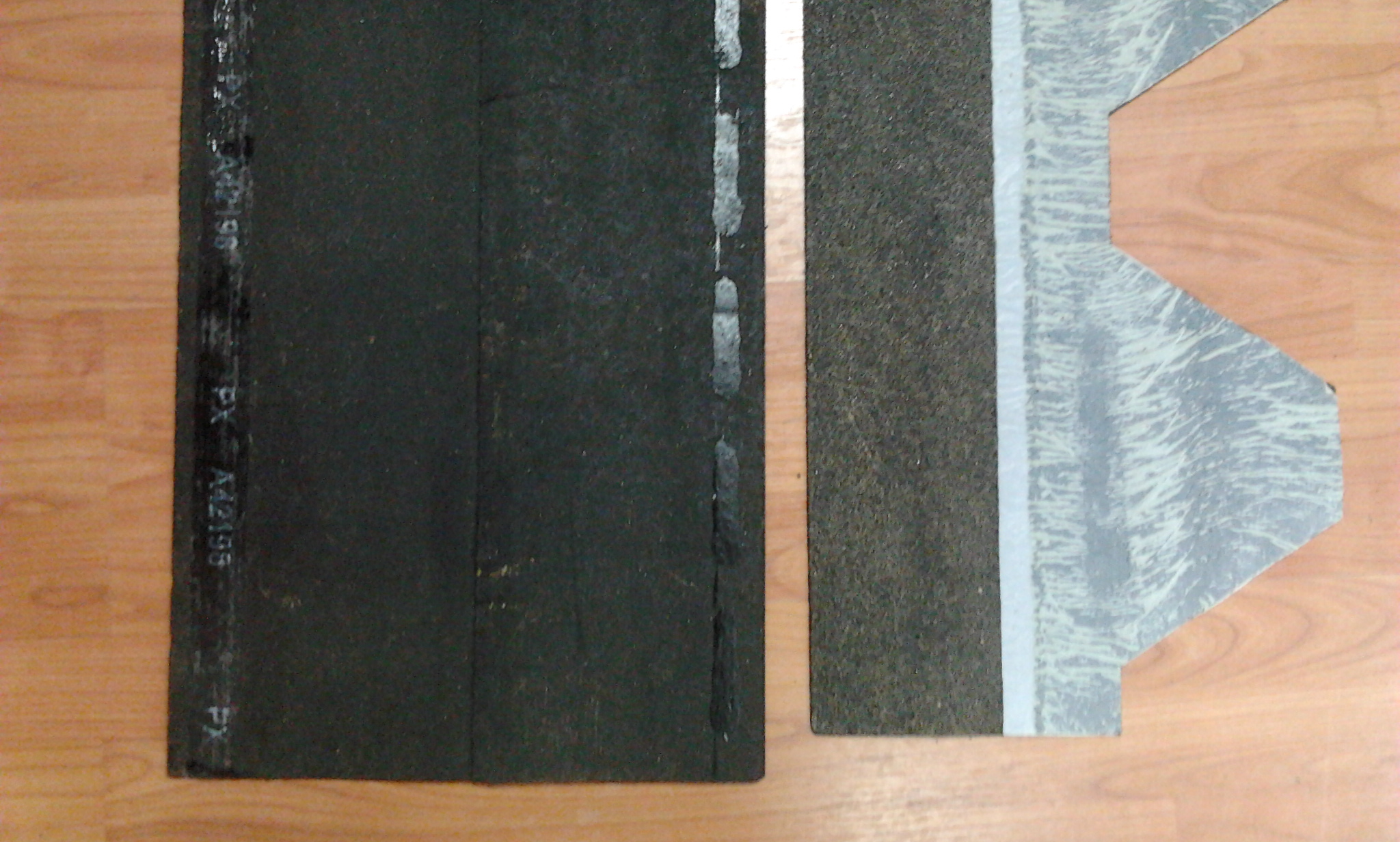

А впринципе если сравнить площадь проклейки гонтов IKO и Katepal, у первого полосочка тоненькая, а у второго половина гонта приклеивается. Katepal в этом плане лучше.

Сплошной самоклеющийся слой на нижней части битумной черепицы с глубокими вырезами (например, форма СОТА и ей подобные) - это НЕ преимущество, а только компенсация многочисленных недостатков такой модели.
Гонты битумных черепиц эконом нарезок (например, СОТА и ей подобные) излишне легкие (всего 7-8 кг/ м кв.) и плохо переносят ветровые нагрузки, а применение СБС модификаторов делает такую плитку еще и излишне мягкой. Кроме того, в эти самые глубокие вырезы и стремится попадать вода и забиваться снег. К чему это ведет? К протечкам.
Для компенсации обозначенных недостатков (а этих недостатков на самом деле на много больше) формам нарезки СОТ и ей подобных необходимо обеспечить клеевой слой по периметру всей выступающей (видимой) части кровельной плитки. Однако с технологической точки зрения гораздо проще наносить сплошной слой, неся дополнительные затраты, чем пытаться выложить его по периметру фигурного выступа (видимой части кровельной плитки). Именно по этой причине те, кто производят битумную черепицу моделей СОТ и ей подобных, ВЫНУЖДЕНЫ делать сплошной самоклеющийся слой нижней части кровельной плитки. А платит за эту, так называемую оптимизацию, конечный потребитель.
Те, кто пытались делать такие модели без сплошного клеевого слоя, давно ушли с рынка из-за многочисленных рекламаций.
Хочешь производить облегченные модели с глубокими вырезами – делай сплошную клеевую полосу. И не важно, где ты будешь производить такую модель: на севере или на юге.
У ламинированной битумной черепицы видимая часть гонта имеет сплошную прямую линию. Гонт тяжелый (около 12 кг/ м кв.). Достаточно обычной клеевой полосы по нижней части плитки в таких моделях. Ламинированные битумные черепицы с технологией SureNail™, к примеру, могут выдерживать порывы ветра до 210 км/час.

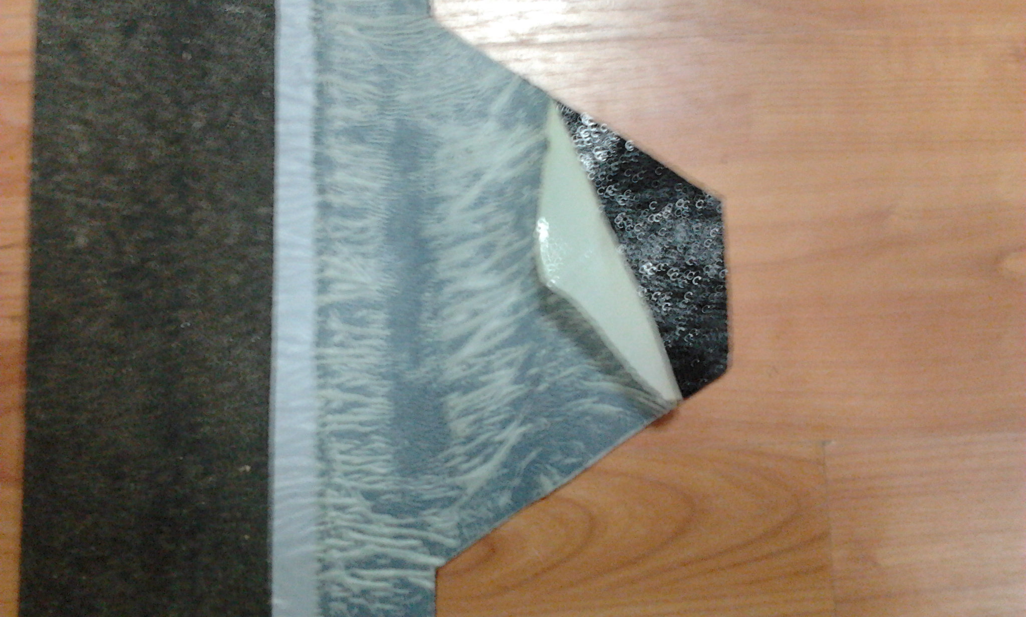

Таки нет у Супергласс есть защитная пленка и у Кембридж есть такая же пленка. Технологическая пленка для защиты от склеивания гонтов в упаковке при транспортировке, которая не требует снятия при монтаже черепицы. Помимо этого скажу, что при температере ниже +15 гр. на улице эту полоску для приклеивания нужно дополнительно прогревать строительным феном.

Причём тут вообще технологическая плёнка? Вы хоть видели в каком она месте находится? Как она может повлиять на деформацию гонта? Где логика?

Плёнка тут не причем (если это IKO Кембридж или Супергласс), я на этом не акцентировал внимание вообще.
Видел одним глазком, каждый день.
Я и не писал что пленка каким то образом, прямым или косвенным, влияет на деформацию гонтов. Я просто описал факт с которым встречался в работе (ведь форум именно для этого и создан.......... или я не прав?). Фото которые вы выставили с позагибавшимися по краям гонтов на карнизе и пару гонтов на кровле это не показатель и не факт старения материала, а просто через 4,5 года повылазили обычные недоработки рабочих и возможный брак черепицы.
На карнизе загибание гонтов произошло так выражено, возможно из-за того что кончики гонтов черепица плохо приклеины к карнизной планке и первый ряд черепицы уложен без карнизной черепицы, вот и получилось так что метал нагревается на солнце сильнее чем битумная черепица вот и поджарилась черепица (если шкварки кто-то жарил на сковородке тот понял о чём я:D).
В самом первом сообщении в этой теме я высказал своё мнение по способу приклеивания гонтов битумной черепицы предлагаемые производиделями, и указал тот способ который на моё усмотрение, исходя из практики, надежнее. Ведь черепицу выбирают не только по цвету.

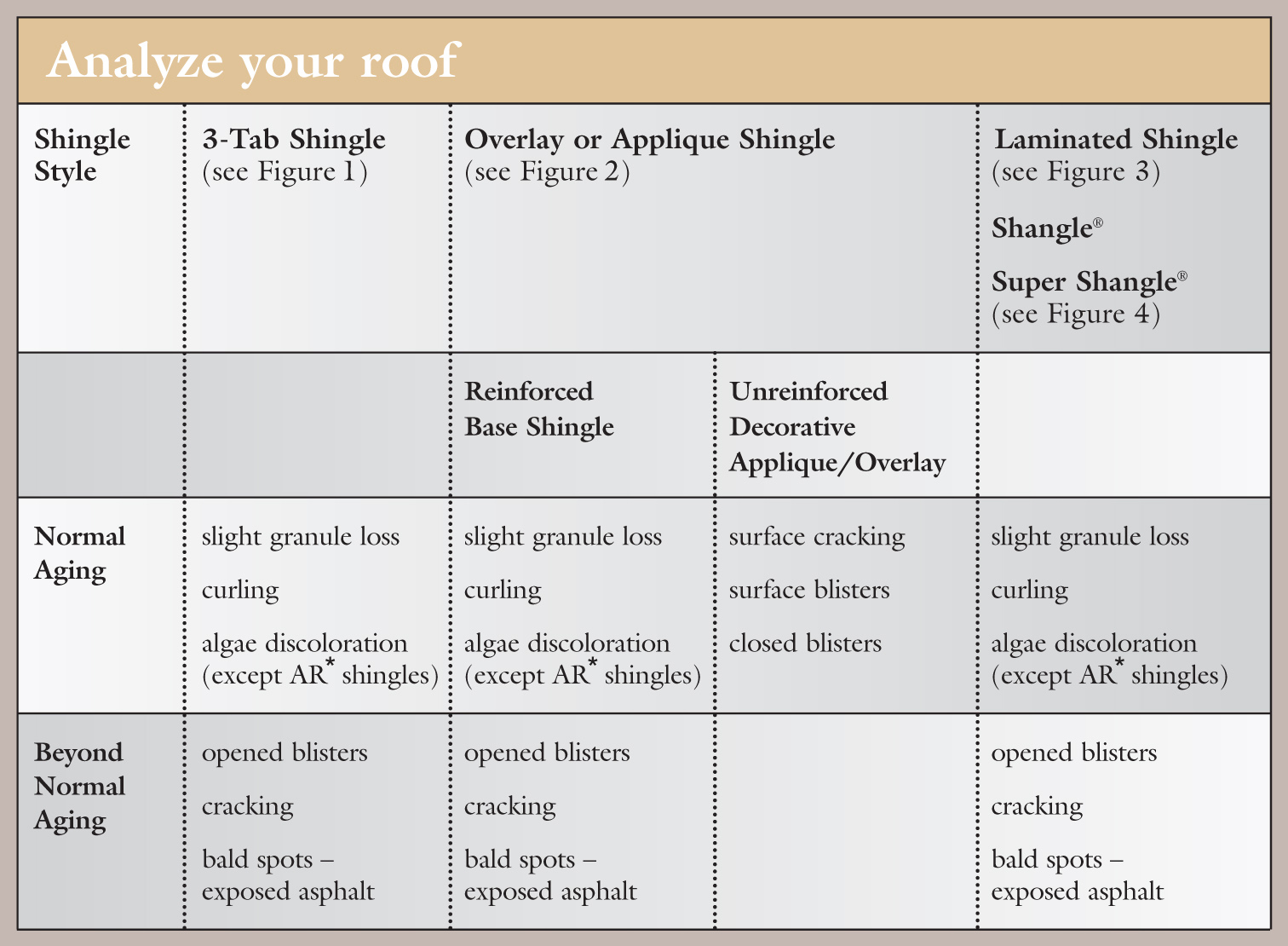

Привожу фото-вырезку из буклета американского производителя Certain Teed о естественном старении черепицы из окисленного битума. Сам буклет можете скачать здесь www.aar-inc.com/pdf/LifeCycle.pdf, если не получится, то здесь www.aar-inc.com/roof-contractor-in-carolina.php щелкнув мышью на When to repalce your roof!
Вспучивание, закручивание кромок и трещинообразование вдоль всей кровли - это процесс естественного старения окисленного битума(см.вложенную таблицу). Акро совершенно правильно указал на проблему и более того подтвердил фотографиями беды.
Поэтому господин ENB не надо людей принимать за быдло и откровенно врать, рассказывая про жирную свиную пищу.
Окисленным битумам присуща высокая хрупкость битумного слоя, которая и приводит к трещинам. Поэтому с 1946г. начались попытки модификации окисленных и малоокисленных битумов. Первыми модификаторами являлась резиновая крошка.
Для избежания подобных проблем старения битум НЕОБХОДИМО модифицировать СБС8-)
СБС-модификация позволяет получить черепицу обладающую свойствами резины и без признаков старения на протяжении долгого срока службы.
СБС, введенный в битум, адсорбирует ароматические мальтены битума, набухая в них. При большом содержании СБС от 6 до 8% в битуме объемная доля набухшего полимера высока настолько, что он выделяется в отдельную фазу. Образуется квазидвухфазная система: фаза, обогащенная СБС и фаза, обогащенная асфальтенами. СБС является высокоактивным эластичным наполнителем битума, укрепляющего своими волокнами битумную матрицу. При высокой концентрации полимера СБС 12% происходит обращение фаз, и полимер из наполнителя становится наполняемым материалом (матрицей), а битум становится наполнителем. Эта система "битум-полимер" приобретает свойства полимера.

Катепал – это разновидность легких битумных черепиц (эконом нарезка), с глубокими вырезами, излишне мягкая (и с еще некоторыми недостатками). Вот, этот самый, сплошной самоклеющийся слой и компенсирует все недостатки проблемной модели типа СОТЫ и РОКИ (К, L, S), спасает такую черепицу от срыва ветром (в самом прямом смысле слова).
Речь идет о том, что сплошной самоклеющийся слой - это НЕОБХОДИМОСТЬ на моделях с глубокими вырезами, в том числе у того производителя, о котором Вы говорите. Сплошной самоклеющийся слой – это НЕ преимущество.
Поэтому,
хочешь производить облегченные модели с глубокими вырезами – делай сплошную клеевую полосу по нижней части плитки. И не важно, где ты будешь производить такую модель: на севере или на юге, в Европе или Азии.
Не будешь делать сплошную клеевую полосу на моделях с глубокими вырезами (в том числе и на Катепале) – получишь протечки и потрепанные кровли.
Или, как практик с большим опытом, Вы считаете иначе?
