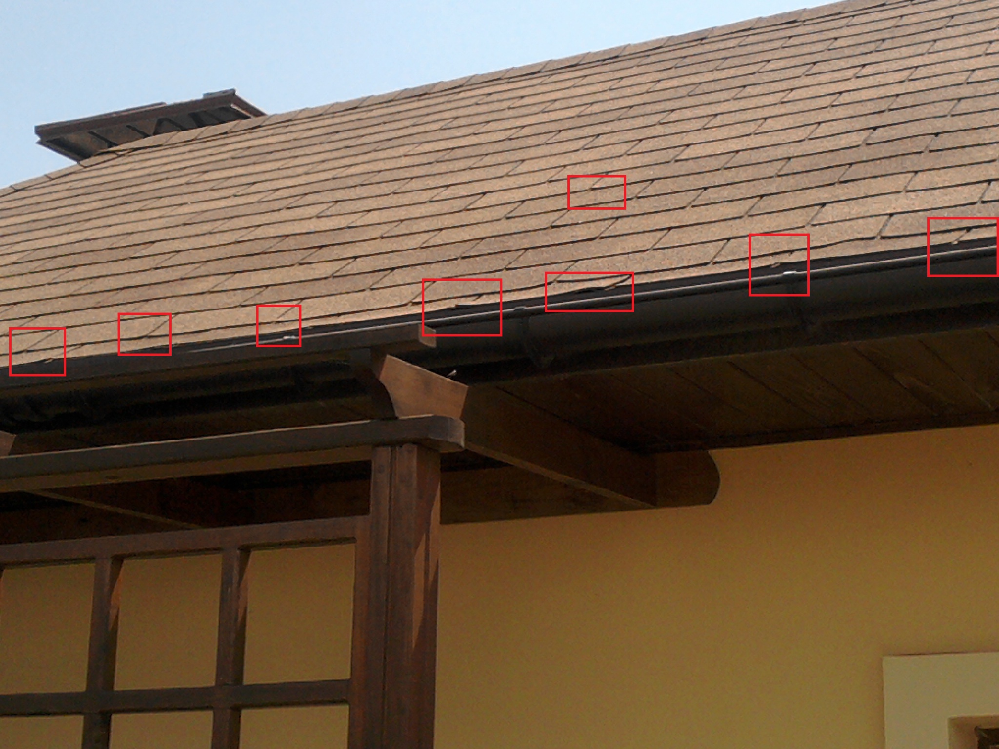

Вот фото.
Лежит, к стати сказать, IKO.
Уложена 4,5 года назад.
Не буду заявлять о том что фуфло или нет. Могу констатировать факт: все гонты начинают "закручиваться" с уголков. Особо сильно этот эффект проявляется в месте прикасания гонта с металлической планкой. Фото производилось на телефон и всех нюансов не видно но визуально на каждом гонте каждый уголок лепестка приподнялся на 1-2-3 мм по всей кровле.
На фото северные скаты.
Это хоз. постройка.
На основном доме лежит Кэмбридж и у него каким то чудом недавно отклеился один верхний лепесток.
Точно знаю что это Айко ибо работаем с хозяином дома на новом объекте.
Рядом стоит всеми ненавистный катэФал. Пока без нареканий.
К стати, заказчик отказался от битумки на новом доме, угадайте в пользу чего?

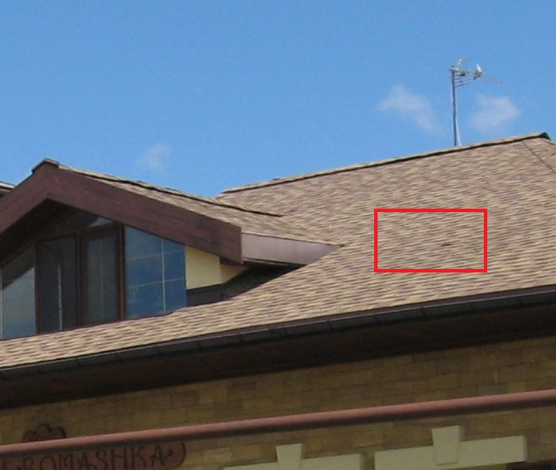

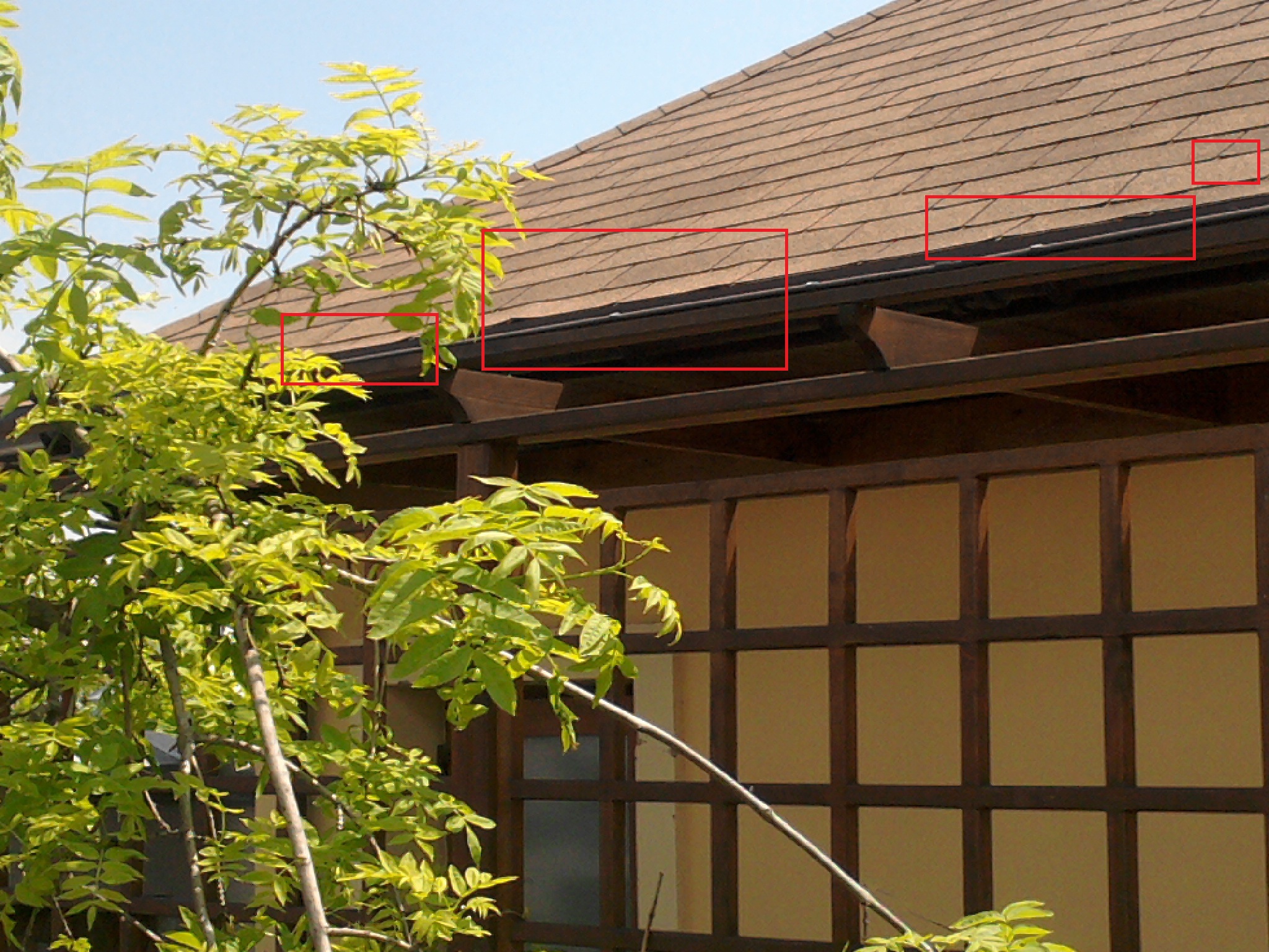

Вот фото.
[ATTACH]158088[/ATTACH]
[ATTACH]158089[/ATTACH]
Это хоз. постройка.
[ATTACH]158093[/ATTACH]
В первом ряду на алюминиевой планке у вас не правильно уложена плитка .стартовый ряд нужно укладывать прорезями вверх на него сверху ложится первый ряд края стартового ряда не должны совпадать ни с краями ни с прорезями первого ряда у вас они совпадают это нарушение технологии укладки.
На хоз помещении самая дешевая с 15 летним сроком годности плитка.
Если такое произошло за 4,5 года нужно вызывать специалиста возможно вина строителей.
Что же касается черепицы ( хорошего качества ) она безусловно лучше но дороже, а еще лучше натуральный сланец , в Америке доводилось видеть дома на которых крыша из сланца простояла 150 лет. Но специалистов на выполнение такой работы найти крайне сложно. Там очень много дедушкиных секретов, которые начинаются с стропил.
Чтобы к гадалке не ходить, давайте выражаться однозначно: в пользу чего?
я с вами согласен, технология нарушена. но работу выполняли не мы.
не смотря на то что карнизный ряд выполнен не правильно, "скручивание" наблюдается по всему периметру кровли
