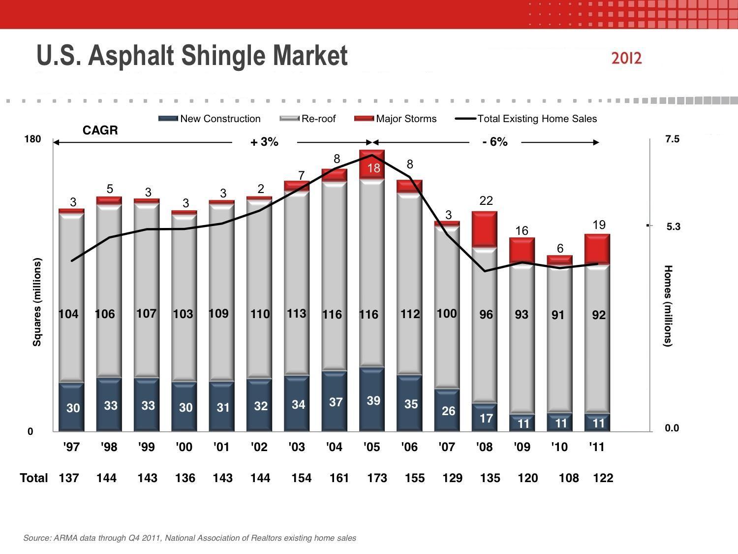

А Вы задайте этот вопрос напрямую производителю.
Прямой официальный запрос от третьего лица и прямой официальный ответ от производителя. Пробуйте.
Кстати, доля IKO Вам известна? Какое место в Америке?
Сравним данные?:)
А зачем же мне задавать им вопрос, если ОС настолько любезен, что ни от кого не скрывает реальные цифры?
Давайте так - я Вас научу пользоваться сайтом вашего производителя, чтоб вы могли всяких там представителей сразу уличать во лжи, а вы меня чем-то отблагодарите? Просто "спасибо" не катит за такую услугу.:D
Итак, заходите на сайт ОС. Идете в раздел для инвесторов. Нажимаете слева в списке "презентации". Открываете презентацию №3 от 9 марта сего года под названием "Building matirials business" и находите в ней страницу 33 с анализом рынка битумной черепицы США.
Вот там уже вы сможете убедиться, что по данным предоставляемым ОС инвесторам (а это не одно и тоже что вешать лапшу заокеанскому покупателю:)) рынок битумной черепицы в США составил 122 millions squares. Умножаем на 9.29 - получаем 1млдд 133 млн. квадратных метров. И по их прогнозам в той же таблице - рынок к 2015г. достигент объема - 140 millions squares, то бишь 1,3 млрд. м.кв.
Внушительно и правдиво. Так что незачем привирать в два раза.:)
Вот так. А мерятся тут долями рынка за океаном - поистине смешно.

Со своей стороны прошу Вас также оценить достоверность информации по долям рынка битумных черепиц в Америке. Все тот же представитель, который приезжал в Киев, обозначил такую последовательность.
1. GAF
2. Owens Corning
3. Certain Teed
4. TAMKO
5. IKO
Может меряться зарубежными долями и смешно, но понимать истинное положение вещей важно или, по крайней мере, интересно (хоть и не всем).

Потому что 2млрд.кв.м. - это фантазии Протона! А 2,9млрд.кв.м. - это когда Протон за 2 часа продает в Молдавию 200 000кв.м...
Реальный рынок замены кровель в США - это 1,2 млрд.кв.м. на картинке...
