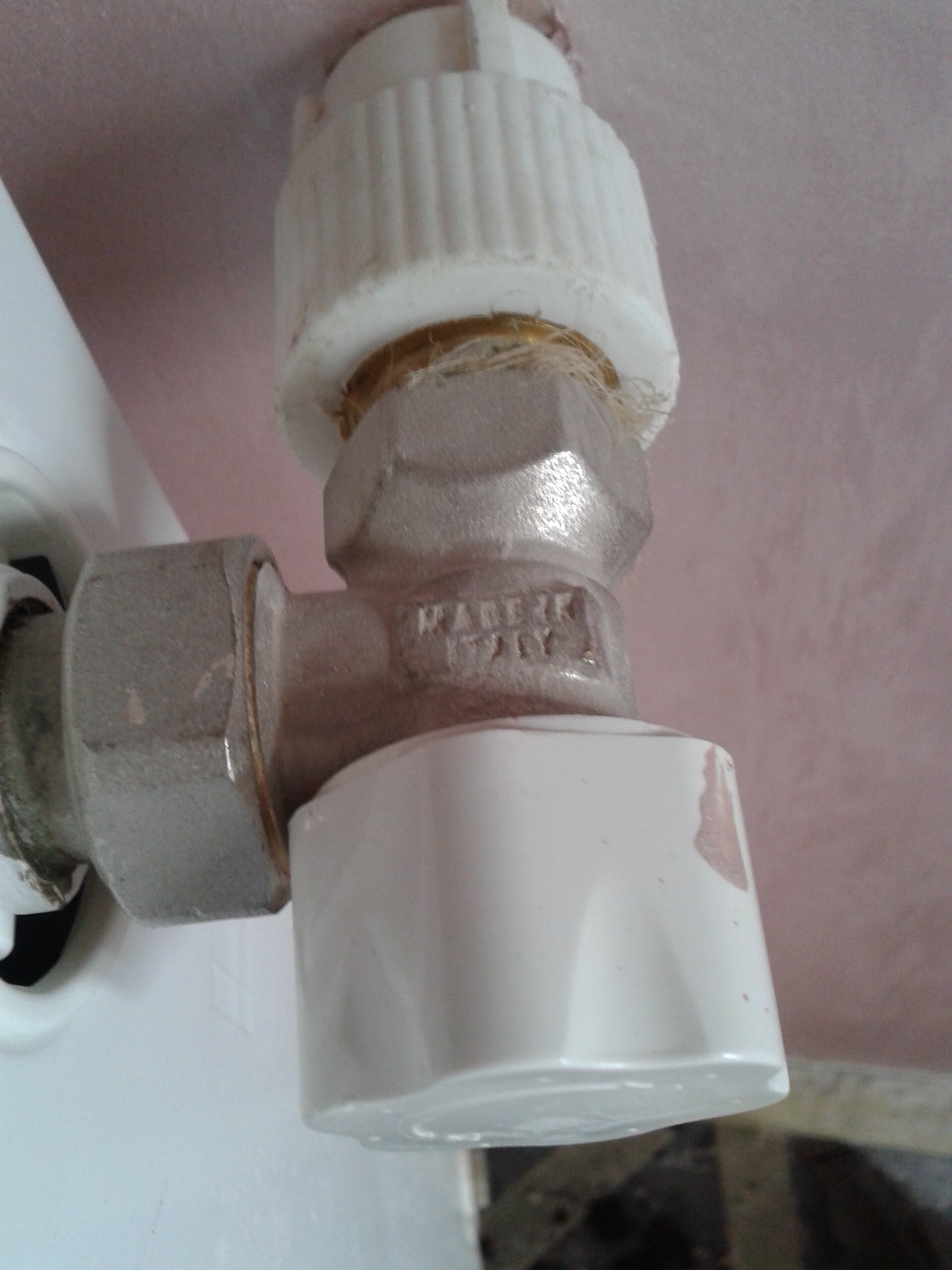

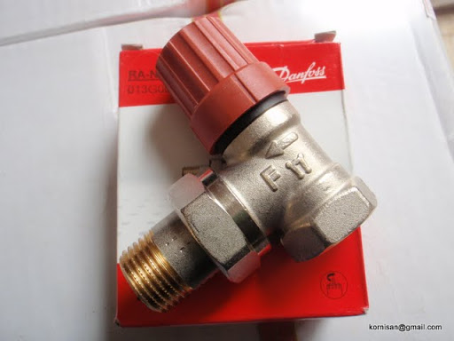

Добрый вечер. Есть вот такое дело. Посоветуйте.пожалуйста.термоголовку.чтобы качественные были.
А тр у нас тут эпопея с насосами Халм. Уже второй меняем за год
.....Посоветуйте.пожалуйста.термоголовку.чтобы качественные были.....
Хорошее фото.
Предпочитаю Danfoss - и клапан, и элемент ("головка")

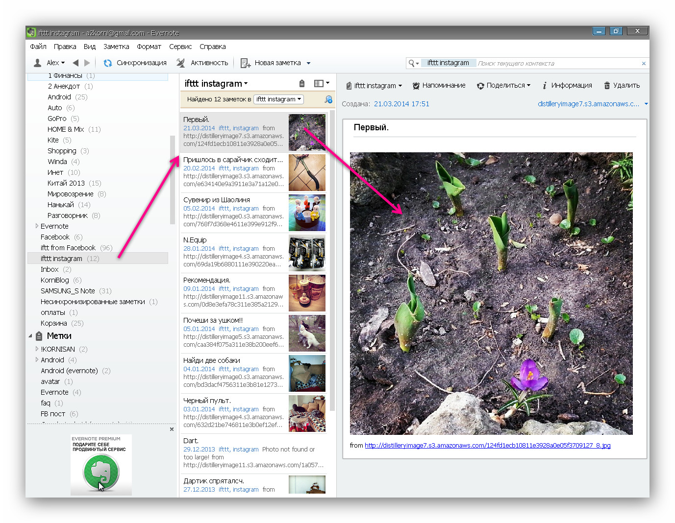

Порекомендую снова один из самых удобных сервисов ведения заметок - Evernote
Не поленитесь, сходите по ссылке и зарегистрируйтесь.
И в течении месяца сможете протестировать полный функционал премиум-подписки.
Мне, понятное дело, капнут баллы ;)
Используя
, можно:
  • делать простейшие сайтики-
    странички
    . Описание
    тут
  • сохранять web-статьи локально, с помощью Evernote Web Clipper
  • размещать в инете (ссылка устарела),(
    ещё
  • напоминания, планирование, катологизация
  • архивировать свои Facebook-посты и Instagram photos. С помощью каналов
    ifttt
